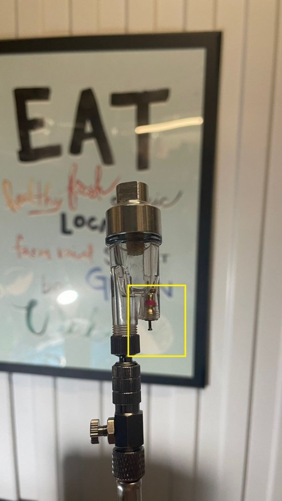

Илья Конышев 4 Опубликовано 19 Oct 2022, 11:50:20 Жалоба Поделиться Опубликовано 19 Oct 2022, 11:50:20 На этой приблуде, фото прикреплено, стравливается воздух (обозначил место желтым прямоугольником) - это так и должно быть? Ссылка на сообщение Поделиться на другие сайты
PETERSON 10118 Опубликовано 19 Oct 2022, 12:05:38 Жалоба Поделиться Опубликовано 19 Oct 2022, 12:05:38 (изменено) 15 минут назад, Илья Конышев сказал: это так и должно быть? Постоянно стравливаться не должен, а только при нажатии на клапан ниппеля. Изменено 19 Oct 2022, 12:06:04 пользователем PETERSON Ссылка на сообщение Поделиться на другие сайты
Илья Конышев 4 Опубликовано 19 Oct 2022, 13:10:44 Жалоба Поделиться Опубликовано 19 Oct 2022, 13:10:44 1 час назад, PETERSON сказал: Постоянно стравливаться не должен, а только при нажатии на клапан ниппеля. постоянно немного "шипит" Ребят, также есть вопрос по работе компрессора. Выставляю к примеру на 1.0. При работе (когда нажимаю курок) он снижается на 1-3 деления вниз, когда курок опускаю возвращается стрелка на 1.0. Получается я работаю на пониженном давление, то есть рабочая выходит 0,7-0,9? Ссылка на сообщение Поделиться на другие сайты
PETERSON 10118 Опубликовано 19 Oct 2022, 14:39:14 Жалоба Поделиться Опубликовано 19 Oct 2022, 14:39:14 1 час назад, Илья Конышев сказал: При работе (когда нажимаю курок) он снижается на 1-3 деления вниз, когда курок опускаю возвращается стрелка на 1.0. Получается я работаю на пониженном давление, то есть рабочая выходит 0,7-0,9? Я обычно регулирую давление при нажатом клапане аэрографа. 1 Ссылка на сообщение Поделиться на другие сайты
yura1961 3913 Опубликовано 19 Oct 2022, 15:19:29 Жалоба Поделиться Опубликовано 19 Oct 2022, 15:19:29 40 минут назад, PETERSON сказал: Я обычно регулирую давление при нажатом клапане аэрографа. Аналогично. 1 Ссылка на сообщение Поделиться на другие сайты
Илья Конышев 4 Опубликовано 20 Oct 2022, 05:40:34 Жалоба Поделиться Опубликовано 20 Oct 2022, 05:40:34 15 часов назад, PETERSON сказал: Я обычно регулирую давление при нажатом клапане аэрографа. Спасибо за ликбез Ссылка на сообщение Поделиться на другие сайты
