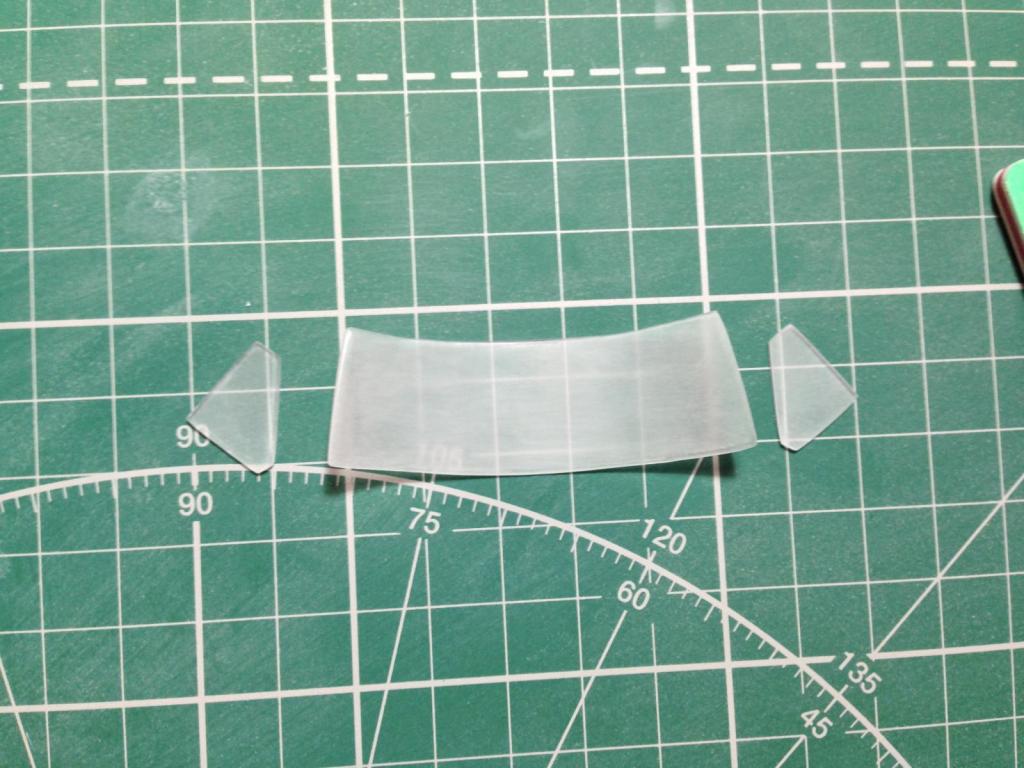

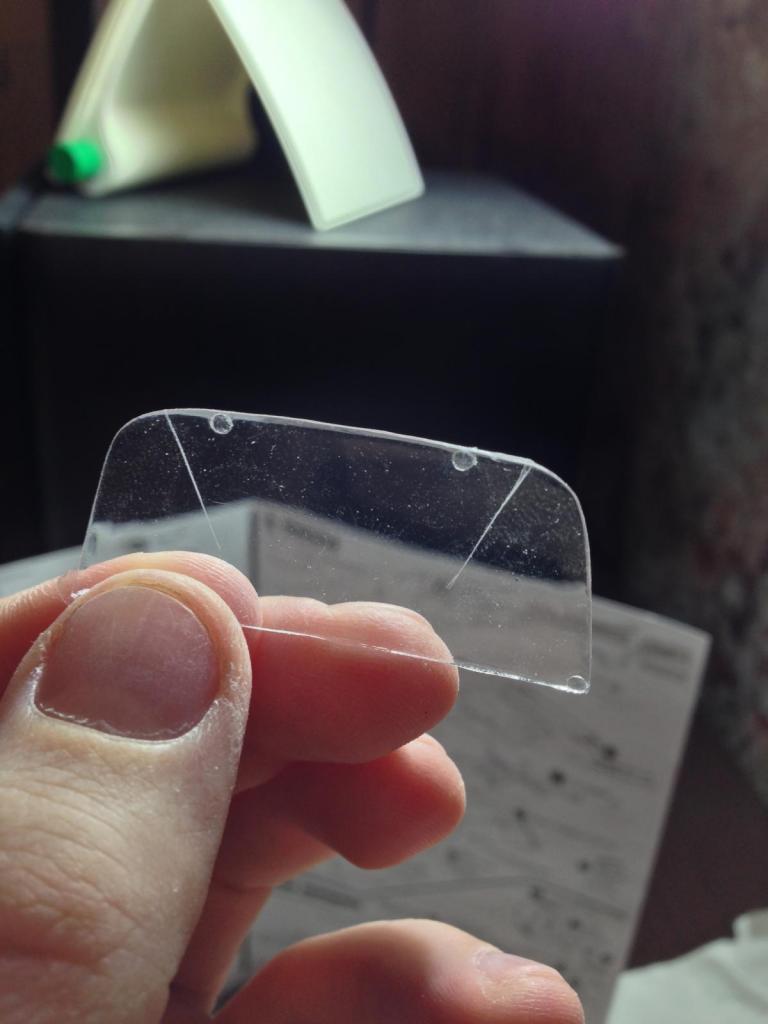

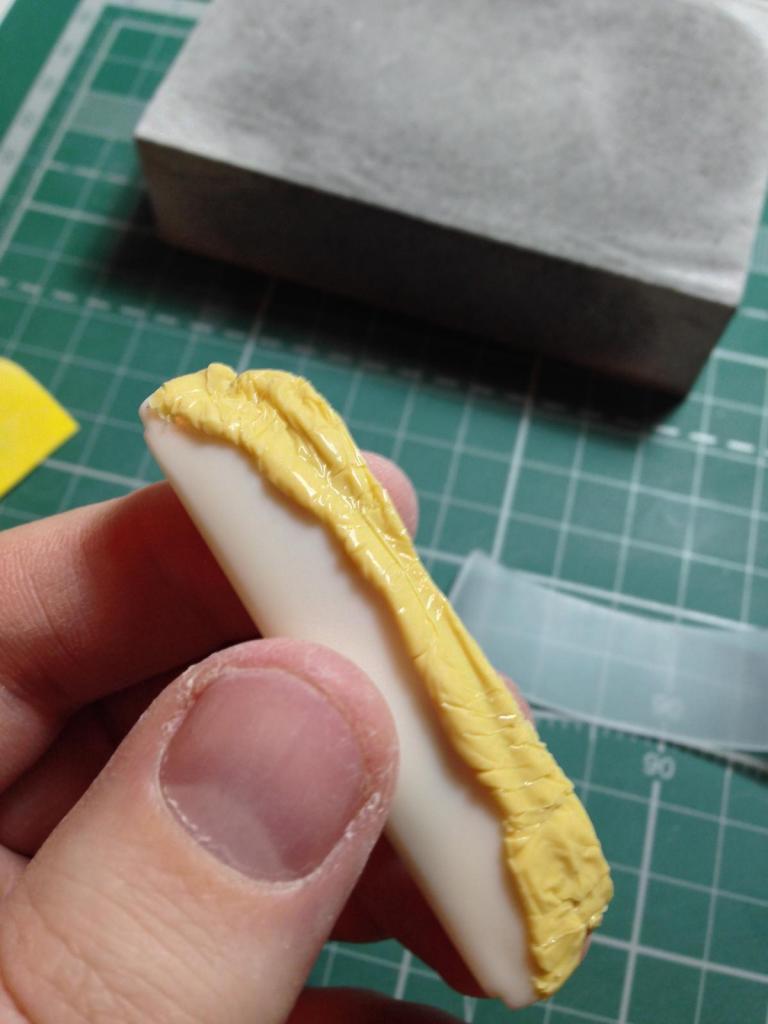

cuba_13 3601 Опубликовано 17 Jan 2017, 09:21:31 Автор Жалоба Поделиться Опубликовано 17 Jan 2017, 09:21:31 @Михаил я посмотрю дома, есть ли упаковки с блистером. Может и не оказаться. Я так понимаю, что нужно нагреть над плитой, условно, чтобы равномерно нагревалась плоскость и потом натянуть на моё остекление? Мне немного боязно, что может с первого раза не получится и похерю оригинал... added 6 minutes later @boxer я тоже уже подумал про зазоры после лакокрасочных работ. Я выведу сегодня всё в уровень и потом равномерно сточю по бокам. Ссылка на сообщение Поделиться на другие сайты
Александр1978 2097 Опубликовано 17 Jan 2017, 09:32:15 Жалоба Поделиться Опубликовано 17 Jan 2017, 09:32:15 (изменено) стекло из пленки КАЧЕСТВЕННО будет изготовить ой как непросто,потренеруйся сначала на чем нибудь,в идеале нужен болван твоего стекла из дерева ,зашпаклеванный и загрунтованный.Говорю это потому как очень много стекл и фонарей авиации делал для бумажных моделей,НУЖЕН БОЛВАН ,если запорешь оригинальное остекление взять неоткуда будет Изменено 17 Jan 2017, 09:45:39 пользователем Александр1978 Ссылка на сообщение Поделиться на другие сайты
cuba_13 3601 Опубликовано 17 Jan 2017, 11:18:05 Автор Жалоба Поделиться Опубликовано 17 Jan 2017, 11:18:05 Не-не, я пока не готов к такому, попробую отшлифовать и отполировать. Ссылка на сообщение Поделиться на другие сайты

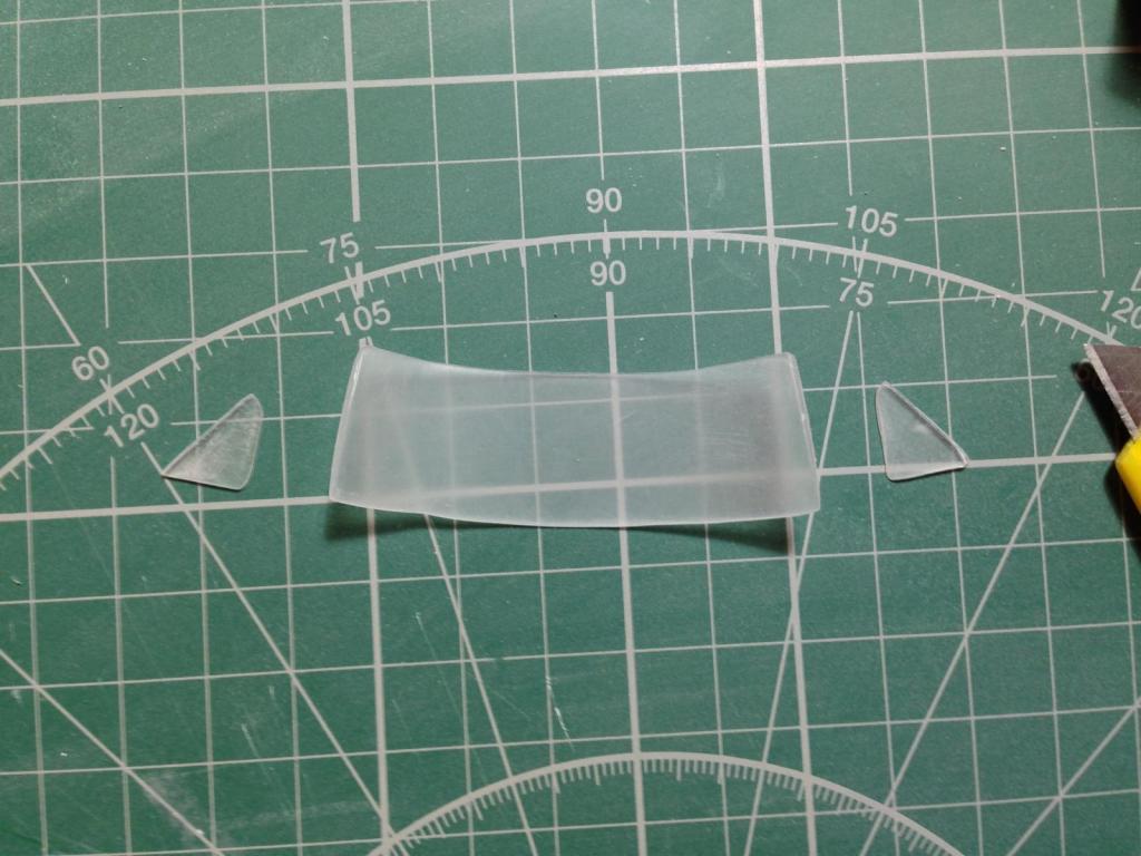

Михаил 323 Опубликовано 17 Jan 2017, 12:36:08 Жалоба Поделиться Опубликовано 17 Jan 2017, 12:36:08 (изменено) 4 часа назад, Александр1978 сказал: Говорю это потому как очень много стекл и фонарей авиации делал Ну там преимущественно поверхности двойной кривизны. Тут - одинарной, а форточки вообще плоские. По хорошему, можно даже и не тянуть стекло - достаточно блистер-плёнку обернуть пищевой плёнкой (чтобы не оставлять микрорисок) и протянуть заготовку через край стола, придавая ей плавный изгиб в нужных местах. Тут главное не перестараться, чтобы блистер не стал белёсым при экстремальном изгибании. Собственно, я поэтому и предложил попробовать, ибо оригинальное стекло при таком подходе не пострадает и останется "на всякий пожарный случай". Изменено 17 Jan 2017, 14:09:34 пользователем Михаил Ссылка на сообщение Поделиться на другие сайты

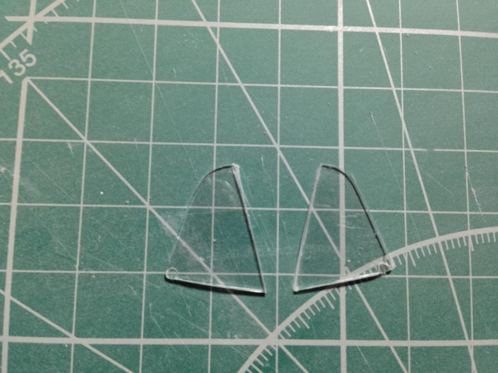

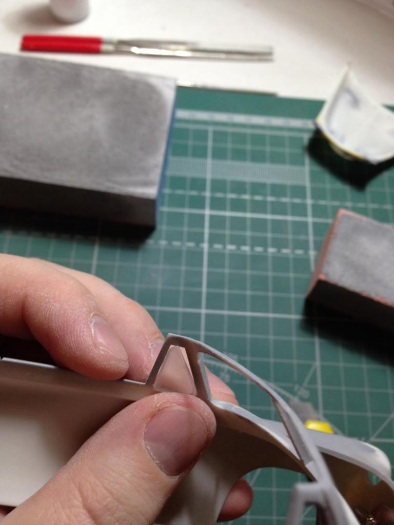

cuba_13 3601 Опубликовано 17 Jan 2017, 19:21:34 Автор Жалоба Поделиться Опубликовано 17 Jan 2017, 19:21:34 В общем, в топку блистеры, пилим! Отрезал форточки и принялся шлифовать. Щлифовка затянулась на 2 часа. 2! Шутка ли. Бицуху подкачал заодно без спортзала.))) Настолько глубоко эти прессформы влезли. Зато теперь я в восторге от пилочки 220 с прошлого апдейта, она просто потрясающе матирует. Я знаю теперь, чем буду кузова и все крупные детали перед грунто-краско-лаковыми работами матировать, да и при полировке до зеркала. Надо будет парочку таких про запас ещё взять. Да, я - хомяк. Форточки-то я отрезал, но применить их невозможно. Но, ничего, меня спасло остекление мягкой крыши, теперь я её, к сожалению не смогу применить на этом ките.=( Приставил, очертил с запасом. Отрезал. Завтра буду обрабатывать. Обрабатывать и восстанавливать компаундами лобовое. Крайне надеюсь, что получится. По совету Валеры с помощью пищевой плёнки и подсобранного салона сделал слепок. Завтра обработаю и доведу до ума. Ну и многострадальный наш. Кривизна слева уже подмазана, завтра выведу. Лишнее сточил, теперь капот просит грунта, без него пока рано судить, зрительно всё хорошо. Ссылка на сообщение Поделиться на другие сайты
Valeri 213 Опубликовано 17 Jan 2017, 19:51:02 Жалоба Поделиться Опубликовано 17 Jan 2017, 19:51:02 Ром, сдаётся мне, плёнку ты толстоватую применил. У нас плёнка совсем тонкая продаётся, в рулонах, как вот фольга для запекания , такие рулоны. В плёнку бутерброды там заворачивать- тонкая, завернул, как облепил. Складок от неё не остаётся. Ссылка на сообщение Поделиться на другие сайты
4auka 2808 Опубликовано 17 Jan 2017, 19:57:16 Жалоба Поделиться Опубликовано 17 Jan 2017, 19:57:16 Трындец зазоры. У меня бы терпения наверное не хватило их заделать и вывести. Ссылка на сообщение Поделиться на другие сайты

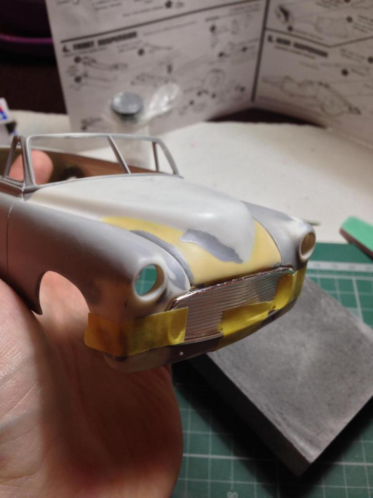

S.Crispus G. 414 Опубликовано 17 Jan 2017, 20:58:32 Жалоба Поделиться Опубликовано 17 Jan 2017, 20:58:32 Пока шпатлёвка не затвердела окончательно,её бы ножичком подрезать.Меньше точить потом придётся.Да и капот желательно бы повторить по плёночной технологии.Там только по стыкам мазнуть и в районе решётки.И не надо накладывать столько шпатли.Она,когда толстым слоем,-сохнет непредсказуемо.Запросто может дать усадку когда уже будет казаться,что всё выведено в ноль.Поступайте как в Одессе.Вы её мажьте,мажьте,а вы накладываете. Ссылка на сообщение Поделиться на другие сайты
Valeri 213 Опубликовано 17 Jan 2017, 21:42:27 Жалоба Поделиться Опубликовано 17 Jan 2017, 21:42:27 Да не будет там усадки, она же двухкомпонентная. Ссылка на сообщение Поделиться на другие сайты
cuba_13 3601 Опубликовано 17 Jan 2017, 22:46:49 Автор Жалоба Поделиться Опубликовано 17 Jan 2017, 22:46:49 @Valeri такая же плёнка, тонюсенькая в рулоне. Просто не особо удобно там было. Ссылка на сообщение Поделиться на другие сайты

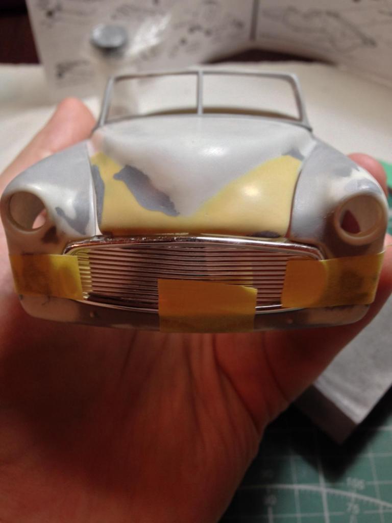

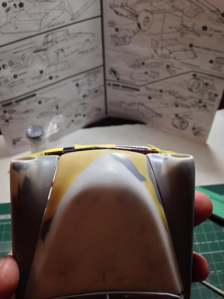

boxer 1034 Опубликовано 18 Jan 2017, 08:47:57 Жалоба Поделиться Опубликовано 18 Jan 2017, 08:47:57 (изменено) В борьбе с зазорами закруглил все что только можно Спойлер красные линии как есть, а зеленые как надо,.. на виде сверху красные "чайки" это то о чем я писал в прошлом сообщении Изменено 18 Jan 2017, 08:48:58 пользователем boxer Ссылка на сообщение Поделиться на другие сайты
cuba_13 3601 Опубликовано 18 Jan 2017, 09:43:16 Автор Жалоба Поделиться Опубликовано 18 Jan 2017, 09:43:16 @boxer видел, самому грусто смотреть уже. Мазну ещё сегодня 2к, вроде как, всё остальное уже вывел, теперь форму верну. Оно, блин, скругляется, как раз, когда я начинаю зазоры увеличивать для будущего ЛКП. Ссылка на сообщение Поделиться на другие сайты
Александр1978 2097 Опубликовано 18 Jan 2017, 10:30:52 Жалоба Поделиться Опубликовано 18 Jan 2017, 10:30:52 (изменено) у меня Роман например шкурка и шпаклевка на последнем месте,все делаю ольфовским ножем в том числе и расшивку обратноц стороной с обломанным концом .Шкурка и пальцы ,так то враг плоскостей и острых граней Изменено 18 Jan 2017, 10:32:26 пользователем Александр1978 Ссылка на сообщение Поделиться на другие сайты
boxer 1034 Опубликовано 18 Jan 2017, 10:49:39 Жалоба Поделиться Опубликовано 18 Jan 2017, 10:49:39 Если линию зазора на крыльях не протер, и ее форма хорошая, то можно сделать так: наклеить на кромки крыльев и передней панели полоску скотча (толщиной с размер зазора), временно зафиксировать капот и уже потом шпатлевать,.. не разбирая (на цельном кузове) вывести все плоскости. ну а дальше уже понятно... Ссылка на сообщение Поделиться на другие сайты

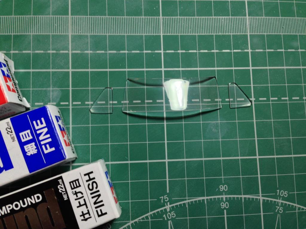

cuba_13 3601 Опубликовано 18 Jan 2017, 19:34:11 Автор Жалоба Поделиться Опубликовано 18 Jan 2017, 19:34:11 Сегодня большая часть дня была посвящена остеклению. До, вывел форму форточек из болванок и всё заматовал. После. 2 000, 2 500 с водой. Компаунды Тамии. Результатом я очень доволен. Спасибо всем огромное за советы, освоил заодно новую технологию. И совсем не страшно, как оказалось. Странно весьма, что наши заморские коллеги так не делают при сборке данного кита, неужели не знают эту простую технологию? Капот и торпеду показывать не буду, они пошли по второму дублю)))) Капот уже по 5му))) Ну, первый блин комом, как говорится. Высверлил отверстия в сруле. Раз в оригинале они есть, почему бы их не сделать. Пока на сегодня всё. Ссылка на сообщение Поделиться на другие сайты

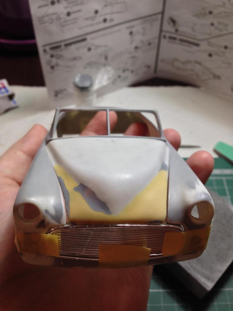

yura1961 3912 Опубликовано 18 Jan 2017, 20:02:50 Жалоба Поделиться Опубликовано 18 Jan 2017, 20:02:50 Со стеклами молодец,можешь ведь когда захочешь.А наши заокеанские коллеги много еще чего не знают,они же как дети. А по капоту я не понял что там было с ним не так,что ты начал накладывать на него тонны шпатлевки?Я смотрю еще немного и тебе придется новый искать,там по моему уже первоначальной формы не осталось.А теперь еще и приборки докопался. Ссылка на сообщение Поделиться на другие сайты

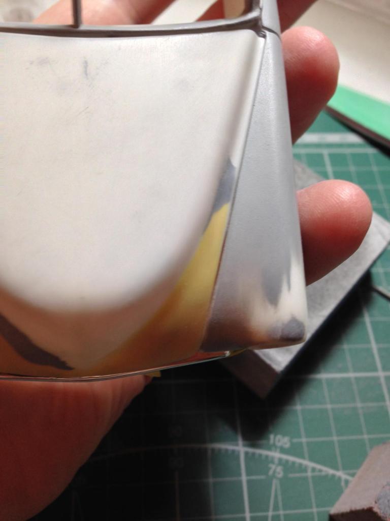

cuba_13 3601 Опубликовано 18 Jan 2017, 20:11:08 Автор Жалоба Поделиться Опубликовано 18 Jan 2017, 20:11:08 @yura1961 Юра, с капотом - я там сошлифовал по глупости его края нижние и там образовались полости очень стрёмные. Потом я по незнанию туда наложил тонны 2к шпакли. Ну и понеслось. Завтра финал будет уже точно и проявочным дуну. Надеюсь, что форму выведу по итогу. А по торпеде - там щель, и она остается по финалу. Глянь ради интереса 2 ВИПа наших заморских коллег, там она явно видна. На варианте этой Бельки 1951 с крышей можно было бы и не заморачиваться, а в кабриолете очень видно будет. Ссылка на сообщение Поделиться на другие сайты
БОРЯН 1179 Опубликовано 18 Jan 2017, 20:12:16 Жалоба Поделиться Опубликовано 18 Jan 2017, 20:12:16 А ты приборку, со стеклом примерял? Ссылка на сообщение Поделиться на другие сайты
cuba_13 3601 Опубликовано 18 Jan 2017, 20:24:40 Автор Жалоба Поделиться Опубликовано 18 Jan 2017, 20:24:40 @БОРЯН угу, именно так added 35 minutes later Сегодня день прошел странно. Капот и торпеду покажу завтра. Или не покажу, а потом в грунте покажу))). Там забавная ситуаця по торпеде, я только сегодня на 3й раз понял, в чём соль. Иногда перфекционизм - враг адекватности. Достал я, значится, торпеду и давай шлифовать. Ну, надо же чтобы было заподлецо!А только потом понял. Вот этот бугорок вверху, который я умело сошлифовал и скрывает подлую щель. Опять 2к шпакля, примерка салона и пленка. Завтра уже точно будет красота. По капоту...это больное. Слева всё отлично вышло, а справа всё плохо. Тоже периодически подмазывал, шлифовал. Завтра будет День-Х. К слову, когда буду строить гражданскую версию хардтопа, там буду минимально с капотом заморачиваться и сразу с плёнкой и учётом всех костылей. А сегодня я (наконец-то!) снял и очистил/сошлифовал большую часть оставшихся деталек. На выхлопе, конечно, стыков было больше чем на всех остальных детальках вместе взятых. Крпеления для колес очистил сразу 2 типов, ибо пока непонятно на какой высоте я хочу устанавливать передние колеса. Всё таки, диски от кастома выглядят очень круто и потрясно! На коробке они называются Moon Caps, но я, как ни гуглил, не смог найти фото с их реальным прототипом. А было бы крайне интересно глянуть. В общем, дело за малым - скоро всё проявлю, если нужно исправлю и буду финалить грунтом и красить, лачить. А то слишком, уж, это всё затянулось. Ссылка на сообщение Поделиться на другие сайты
