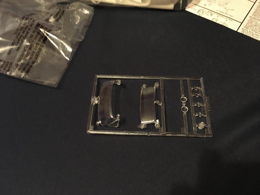

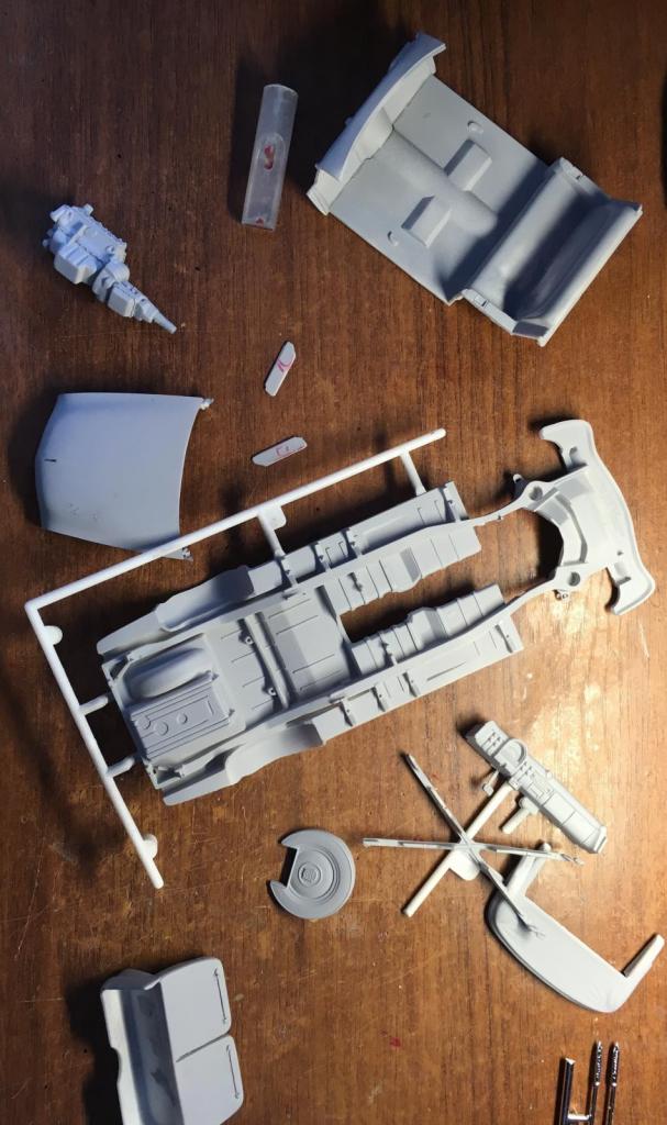

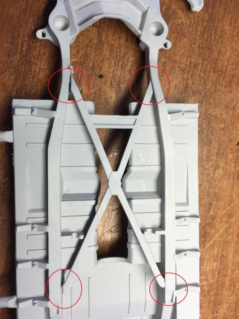

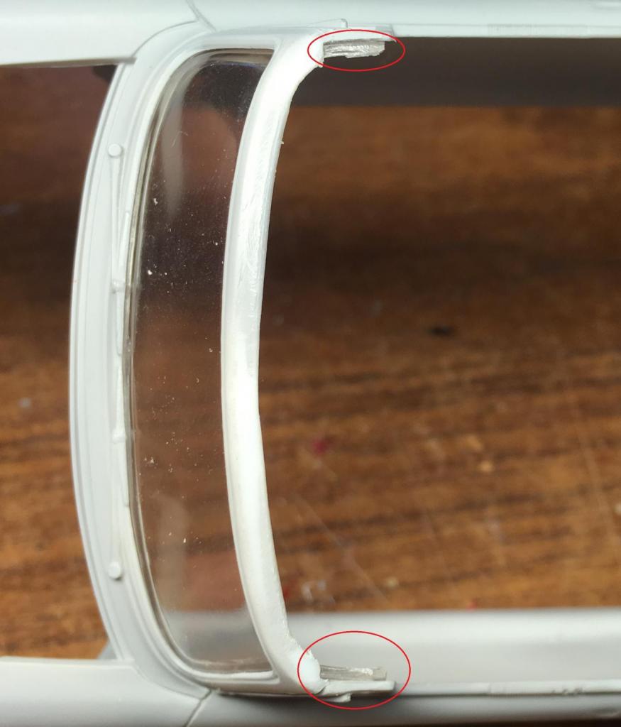

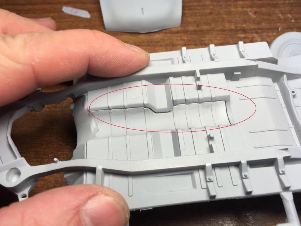

RBPencil 2652 Опубликовано 25 Mar 2017, 12:54:33 Автор Жалоба Поделиться Опубликовано 25 Mar 2017, 12:54:33 И так тут давно не делал обновлений, В этот промежуток времени занимался моделью мало но точечно. С начала много букв, потом фотки. И будут вопросы/советы. Для начала поработал наждачной бумагой/губками/надфиль, затем покрыл одним слоем грунтом (ну не видно ни чего на белом пластике) где-то что-то опять наждачной губкой прошелся. остались кое какие моменты по доводке форм (сиденья заднего, кривая спинка была на белом это и не видно было). Приклеил что можно сейчас, Срезал козырьки с окна, они очень толстые и не правильно крепятся, они крепятся в одной точке каждая и по краям, а тут было сплошное крепление. Сточил их на 1/2. так что считаю достаточно. Вчера прошелся по фотографиям оригинала, и заметил такую вещь, но 50% они (козырьки) есть, на 50% нет. и вот думай теперь делать их вообще теперь или нет. Собрал малость салон. Щель там не страшная на стыке, но заметная. Будем этот момент исправлять. Есть щели при соединении салона с рамой и крестовины, но тут пришли на помощь фотографии оригинала и Сергей S.Crispus G. , днище (всё что видел) чисто черное, так что соберем, шпатлюем, грунтуем и красим в радикальный черный цвет. С трубами выхлопной системы проблем не будет, она дана в раздельном виде и со стыковкой/прокладкой проблем нет. Думаю тормозную систему сделать (надо когда-то начать и её делать ), но пока не искал материалов по 53 году. Двигатель. Собран, насколько это пока возможно. Им я вообще заниматься начну не раньше чем через месяц (привет таможне/почте), трамблёр заказал в ХЛУСА, и кое что ещё для данной машины (но это пока секрет, так как самому интересно как это будет смотреться в масштабе). Штатный испортил-психанул-выкинул из окна. Что дальше, что дальше. Вот примерял резину АМТешную к дискам. Блин выбрать не могу какую ставить из двух видов широкой полосой или узкой с отступом от центра. Стёкла. Встает хорошо без перекосов и зазоров (хоть тут проблем нет), но есть осадок с форточкой. Она выпирает. Теперь вопросы/советы 1. Козырьки ставить или нет, Смущает их наличие и отсутствия на фотографиях. Крепление сделать не сложно и оно достаточно простое. 2. Хром по кузову, Тут петрушка такая, Давно моделей от Lindberg не брал в руки а тут щели и зазоры, может в крот этот хром кинуть а потом БМФ. Лично я склонен к такому варианту. 3. Форточка. Может её спилить и из прозрачного вырезать новую и вставить на место. Или отрезать эту сточить и вставить на место. И чем лучше отрезать. @cuba_13 Ром каты там выводил свои стекла после шлифовки, сегодня посмотрел не понял ты все три пасты использовал и какое зерно у тебя было при шкурении (думаю от 1500-4000 использовать). Что скажут коллеги на мои вопросы, в правильном направлении мысли или нет, а может есть более интересные варианты их решения. А теперь фотографии с комментариями. Всё что есть в наборе загрунтовано, и фотографировать всё нет смысла. на фотосет вышли только те детали по котором есть вопросы и есть что показать "Безкаозырьков", они там левее вверху А вот так должно быть кружками отмечены "ЩЕЛИ". "ЩЕЛИ" от хромированных деталей. Не кротовать их надо Движок. Форточка. Пока вот такое обновление. Valeri Валера, как просил не спешу. Ссылка на сообщение Поделиться на другие сайты
Tolibass 7403 Опубликовано 25 Mar 2017, 14:50:47 Жалоба Поделиться Опубликовано 25 Mar 2017, 14:50:47 Работа идёт . Вот на некоторые вопросы я вижу такие ответы: Козырьки я бы поставил, они придадут модели оживлённость. Если по хрому совсем плохо, можно отмыть, подогнать, и покрасить супер металиком от Ганзы. Крестовину на раму, стоит приклеить пластик по торцам и подогнать плотненько, будет самое то. Форточки лучше отрезать, и заменить, можно использовать обложку от рефератов, или пластик от тамии для стекла 0.25 мм. Первое дешевле. Щель на шахте, так это разные детали, и сейчас их не склеить, думаю после покраски и полной сборки днища, видно практически не будет, думаю не стоит на этом зацикливаться. Ссылка на сообщение Поделиться на другие сайты
RBPencil 2652 Опубликовано 25 Mar 2017, 17:04:33 Автор Жалоба Поделиться Опубликовано 25 Mar 2017, 17:04:33 Tolibass Толя, спасибо за ответы Козырьки тоже думаю ставить, крепление там не хитрое. По хрому, нет у меня этой ганзы, но там не всё плохо, только задние хромяшки-няшки не совсем в стыке, и надо будет выводить эту щель. С крестовиной те же мысли, её выложил для обзора проблемных мест. Форточки. У меня пластик от тамии 0,5 правда.... А "пластик для рефератов", на работе для сшивания проектов зелёные используют((( думаю точить родное, оно входит идеально в рамку без зазоров Это был один пока плюс от набора в части стекла и стыковки. По шахте, будет видно эту щель. И как сказал выше всё в черный цвет уйдет, так что соберу салон и буду выводить днище, потом крестовину. Благо с 10 числа на неделю в отпуск пойду, времени днём больше будет))), а не только вечера Ссылка на сообщение Поделиться на другие сайты
Valeri 213 Опубликовано 25 Mar 2017, 18:16:11 Жалоба Поделиться Опубликовано 25 Mar 2017, 18:16:11 Только что, RBPencil сказал: По шахте, будет видно эту щель. Лёш, я Роме уже советовал способ борьбы с такими щелями. На одну деталь кладёшь тамиевскую шпаклёвку, которая из двух пластинок, как жевачка. Сверхк кладёшь пищевую плёнку ( для бутеров типа). Прикладываешь вторую деталь, чуть сдавливаешь. Ждёшь когда схватится, разнимаешь детали, лишнее сошлифовываешь. Имеешь абсолютно точный, без щели стык. Ссылка на сообщение Поделиться на другие сайты
RBPencil 2652 Опубликовано 25 Mar 2017, 18:51:48 Автор Жалоба Поделиться Опубликовано 25 Mar 2017, 18:51:48 Valeri Валер, так и планировал делать. Ссылка на сообщение Поделиться на другие сайты

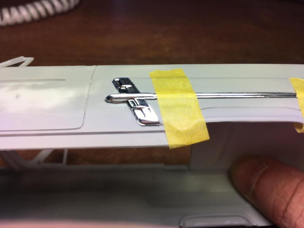

Александр1978 2097 Опубликовано 26 Mar 2017, 08:41:30 Жалоба Поделиться Опубликовано 26 Mar 2017, 08:41:30 10 часов назад, RBPencil сказал: Так как они вставляются в пазы и на них жуткий облой почти в каждом угл Зря вы смыли заводской хром ,углы при установке на покрашенный кузов практически не видно да и пластик на хром деталях черный ,воспроизвести заводской хром думаю нереально ,делал викторию проблем с хром деталями небыло вообще, облой убрал, подкрасил где надо и все,удачи в постройке Ссылка на сообщение Поделиться на другие сайты
RBPencil 2652 Опубликовано 26 Mar 2017, 08:58:36 Автор Жалоба Поделиться Опубликовано 26 Mar 2017, 08:58:36 cuba_13 Ром, я про пластик прозрачный говорил на кораблике. А ссылка где допник заказывал дал отдельно. boxer )))) не убрано в рамку форточки конечно будет)))) Но до этого дела ещё далеко (недели 2-3 точно) Александр1978 Пластик на поверку оказался прозрачный с жёлтым оттенком. Наверно кабрик более ранних лет чем Виктория и там с этим проблема была, пазы для установки длинные чем сами хром детали. но БМФ мне в помощь. Ссылка на сообщение Поделиться на другие сайты

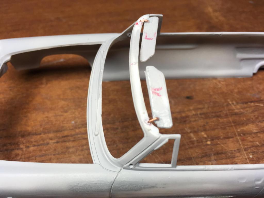

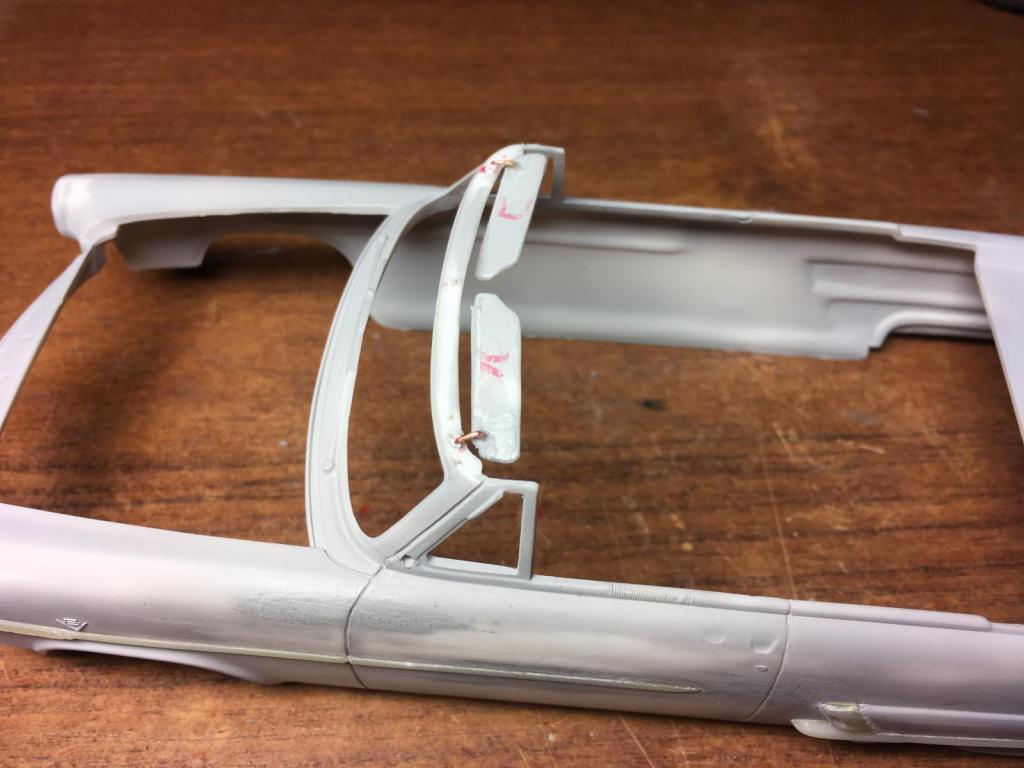

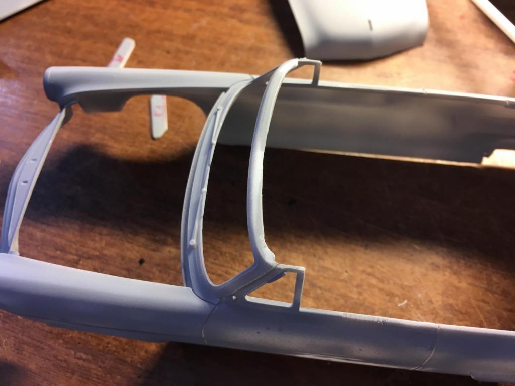

RBPencil 2652 Опубликовано 28 Mar 2017, 19:36:42 Автор Жалоба Поделиться Опубликовано 28 Mar 2017, 19:36:42 3 дня по 3 часа, запил по козырькам. Вот и примерка подошла. Конечно оригинальности очень мало, оригинальный вариант воссоздать не получилось, пошёл другим путём, сделал два прямоугольника по два отверстия (одно под козырёк, другое для фиксации крыши - в оригинале это единая деталь, но не получилось), и одно по центру для центрального фиксирования крыши. Крепление козырька медный провод 0,5 (толстовато, согласен, но меньшие сечение не такое гибкое), из пластика (прутки 0,3) не вышло сделать. Собственно примерка На кузов не смотрите с пристрастием, его ещё шкурить не много осталось и покрыть грунтовкой. Ссылка на сообщение Поделиться на другие сайты
