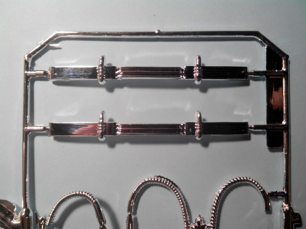

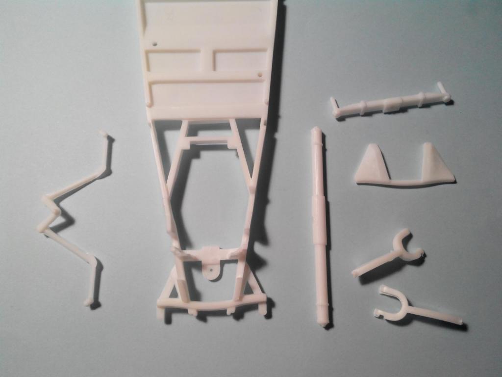

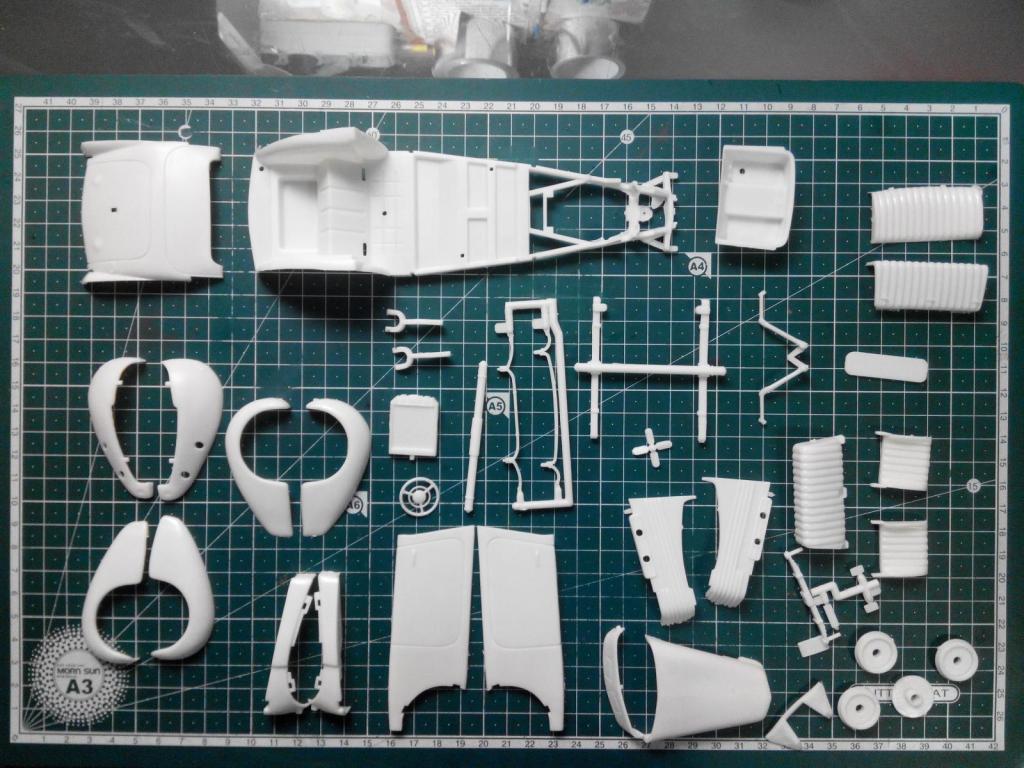

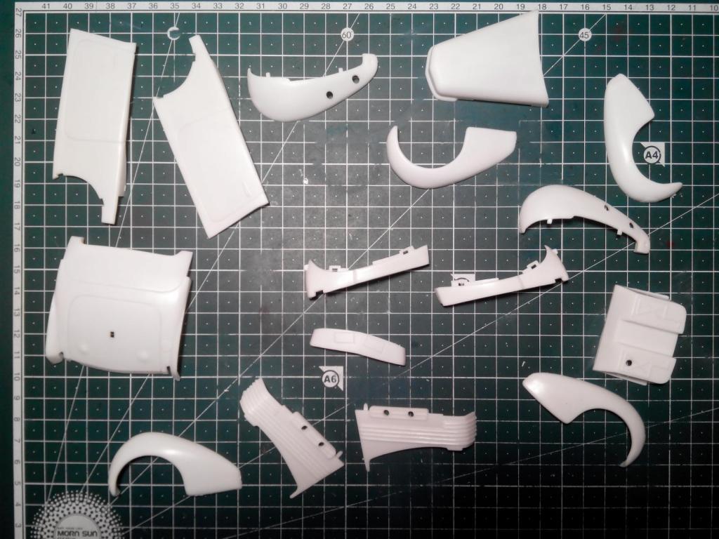

Tolibass 7400 Опубликовано 3 Mar 2017, 19:35:06 Автор Жалоба Поделиться Опубликовано 3 Mar 2017, 19:35:06 Итак первые обновление. Пока только сортировка деталей, и сбор референса. Все детали снял с литников, вот такой набор деталей, ну + ещё детали в хроме. Готовлю бубен к танцам. Пока только просто пластик. Тут немного больше чем у Аубурна . Думаю самое интересное ещё впереди. Ссылка на сообщение Поделиться на другие сайты

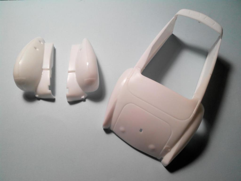

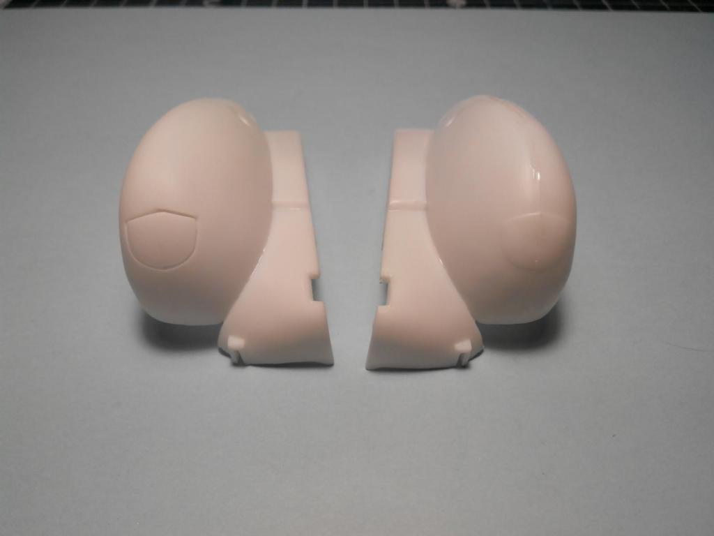

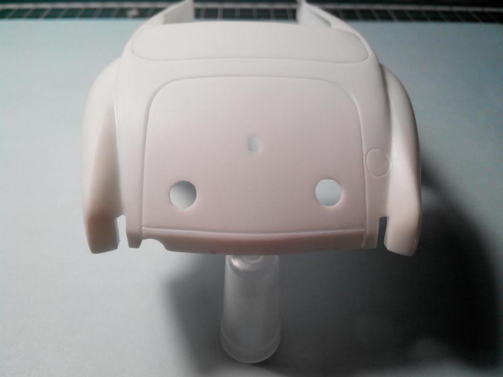

Tolibass 7400 Опубликовано 5 Mar 2017, 19:15:19 Автор Жалоба Поделиться Опубликовано 5 Mar 2017, 19:15:19 Всем привет и на этом канале! Немного обновлений по работе с китом. Тут кузов представлен целым перечнем деталей, прям как на заводе, только заместо сварки клей. Буду собирать и ровнять. Кузов и крылья собрал, и они уходят на полку до полного высыхания клея. Ручки не подходят, буду убирать. Не большой вывод нескольких дней, модели имеют много недоработок со стороны производителя, многих деталей нет вообще, буду пилить и дорабатывать. Очень обманчивое ощущение когда открываешь коробку и видишь 25 деталей, а в итоге, чем больше углубляешься в сборку тем больше выплывает работы. Если собирать эти модели из коробки, то это просто игрушка. Вот так, пока всё. Ссылка на сообщение Поделиться на другие сайты

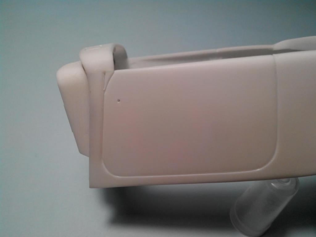

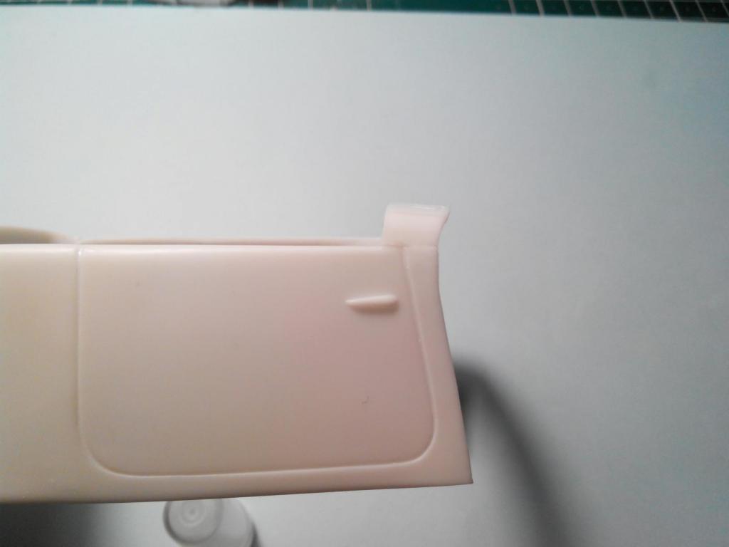

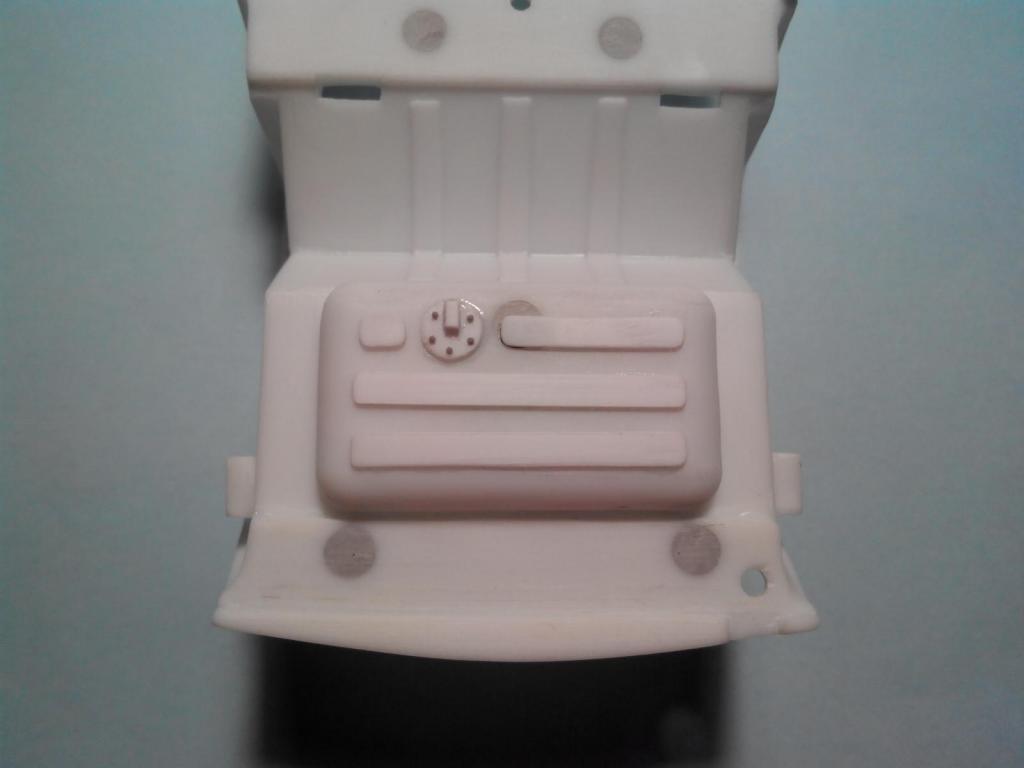

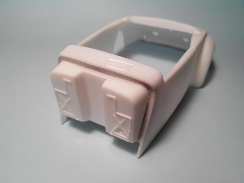

Tolibass 7400 Опубликовано 10 Mar 2017, 20:47:53 Автор Жалоба Поделиться Опубликовано 10 Mar 2017, 20:47:53 Всем привет! Работаю над кузовом, углубил расшивку, почти до прореза, выровнял плоскости дверей и багажника. Задние стопы, они были отлиты за одно, и получить по итогу хороший стоп, не выйдет. Убираю, буду делать отдельной деталью, сам себе работы добавляю. Добавил расшивку по низу багажника. Убрал ручки, подготовил посадочные места под новые. и немного исправил форму двери, прорезал расшивку в нужном месте, лишнюю заделаю шпаклёвкой. Теперь передние крылья, мало того что они из двух частей, так ещё и фары выпуклые. Каждый день вспоминаю набор от Revell, чего я его не купил. Слева немного исправленное, а справа исходный вариант. Ну и собрал передок до кучи, хотя инструкция предусматривает другую последовательность. Вот пока всё, до новых встреч. Ссылка на сообщение Поделиться на другие сайты

AZz 1635 Опубликовано 11 Mar 2017, 00:12:15 Жалоба Поделиться Опубликовано 11 Mar 2017, 00:12:15 3 hours ago, Tolibass said: Каждый день вспоминаю набор от Revell, чего я его не купил Хм... надо пересмотреть отношение к жизни... я тут уже четвертый вечер подряд матерю ревел на восьми языках мира А по теме - действительно очень круто расшивка выходит. Неужели так ровно от руки можно процарапать или есть секрет? Ссылка на сообщение Поделиться на другие сайты
Tolibass 7400 Опубликовано 11 Mar 2017, 06:38:30 Автор Жалоба Поделиться Опубликовано 11 Mar 2017, 06:38:30 5 часов назад, AZz сказал: Хм... надо пересмотреть отношение к жизни... я тут уже четвертый вечер подряд матерю ревел на восьми языках мира А по теме - действительно очень круто расшивка выходит. Неужели так ровно от руки можно процарапать или есть секрет? Андрей, секрета ни какого нет, длинные участки естественно делаю с помощью линейки, всё остальное от руки. Ссылка на сообщение Поделиться на другие сайты

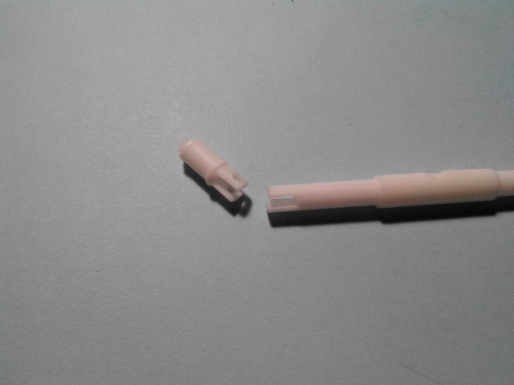

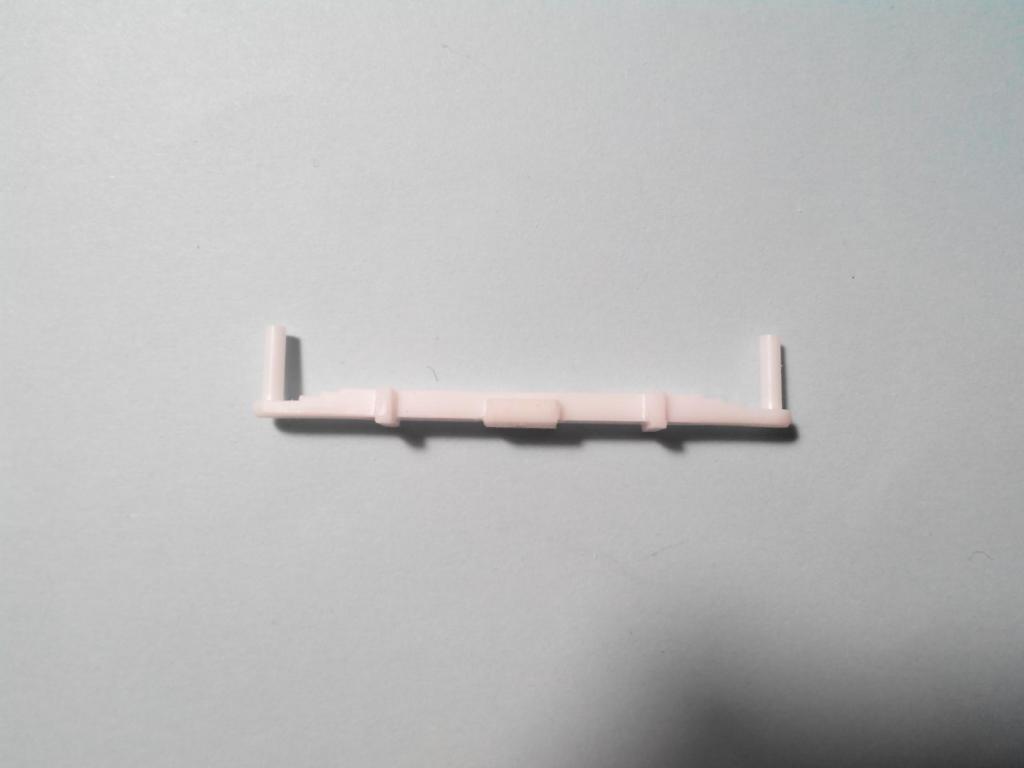

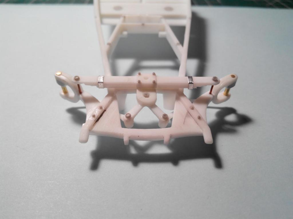

Tolibass 7400 Опубликовано 12 Mar 2017, 20:45:03 Автор Жалоба Поделиться Опубликовано 12 Mar 2017, 20:45:03 Так как работаю сразу над двумя моделями, то и время приходится делить на два. Вот небольшой прогресс выходного дня. Зашпаклевал щель между кузовом и передней панелью. Уделил немного внимания днищу, были зашпаклёваны толкатели, и немного доработал бак, а то он был совсем грустный. И пока днище было в руках, начал присматриваться к деталям передней подвески, есть задумка сделать колёса поворотными, хоть это и передний привод. Буду думать. Вот такая ходовая из 5 деталей. Вот пока всё, всем хорошей недели. Ссылка на сообщение Поделиться на другие сайты

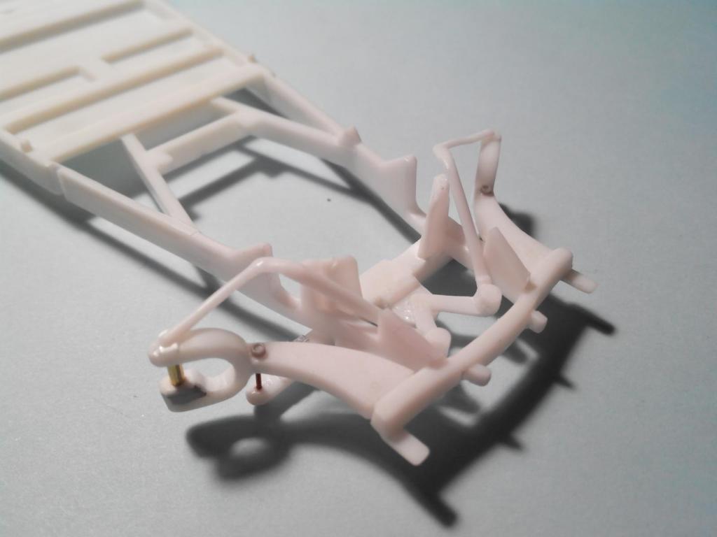

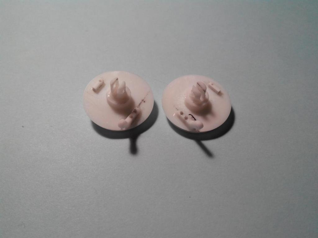

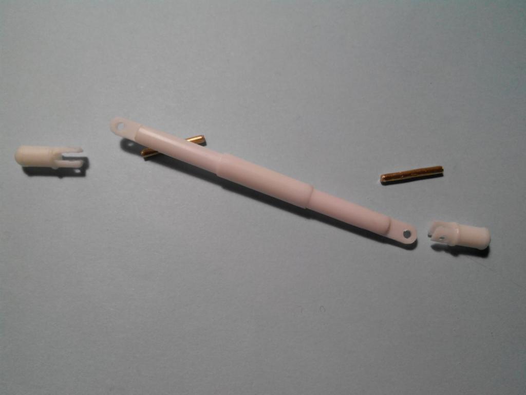

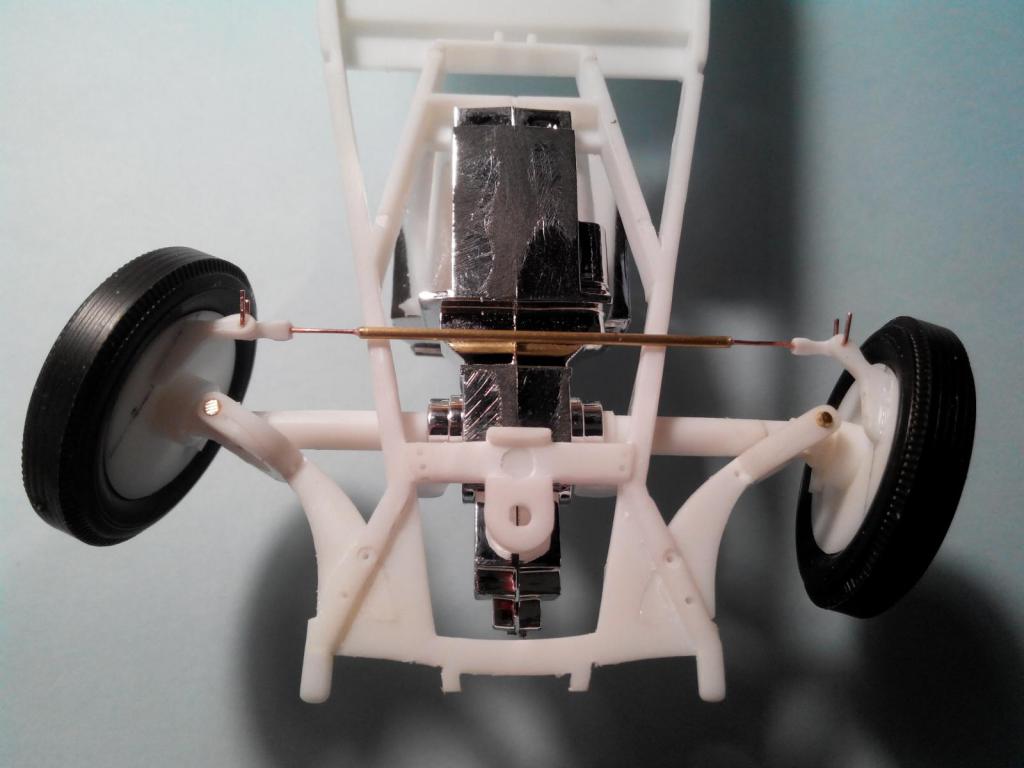

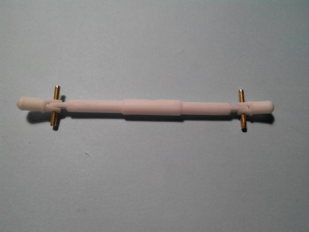

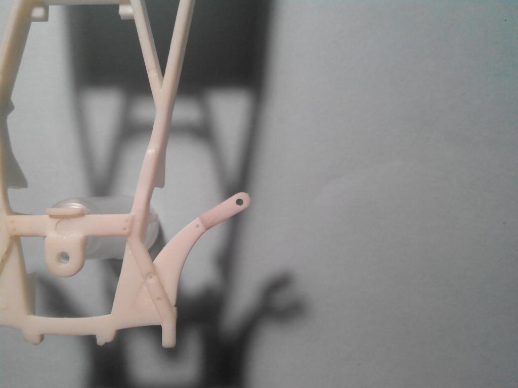

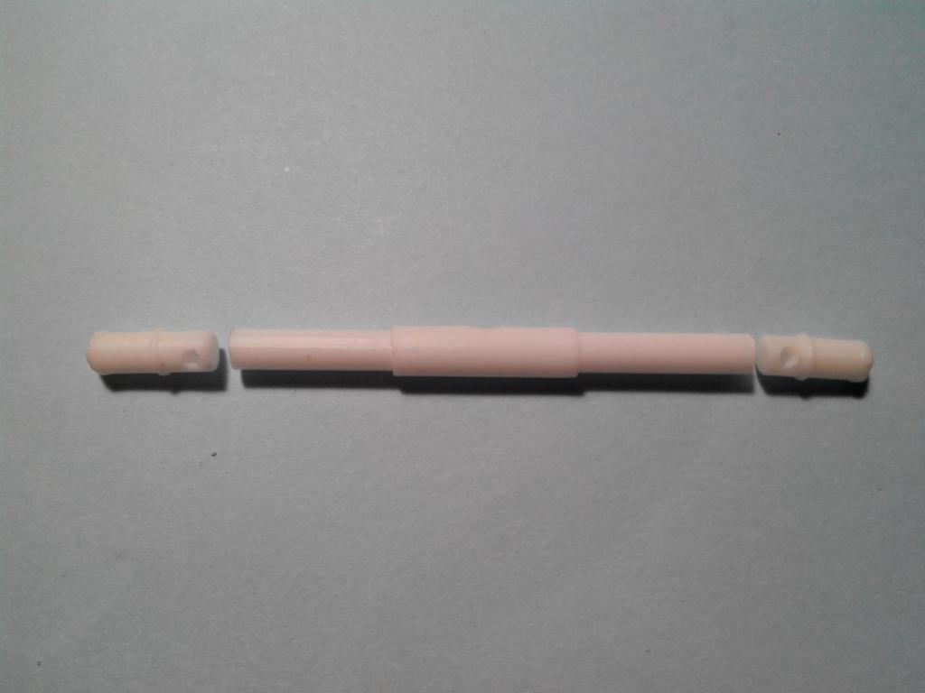

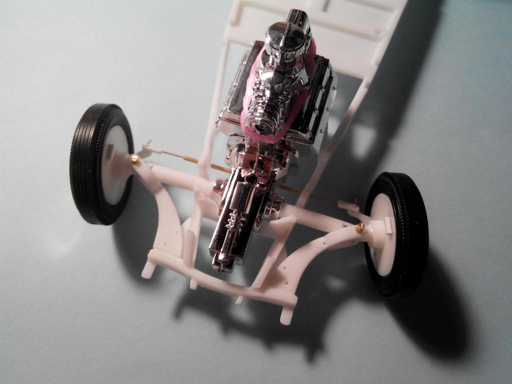

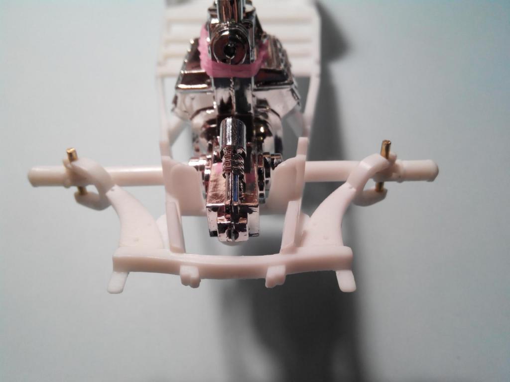

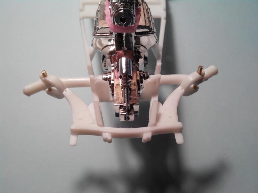

Tolibass 7400 Опубликовано 22 Mar 2017, 21:05:43 Автор Жалоба Поделиться Опубликовано 22 Mar 2017, 21:05:43 (изменено) Всем привет и на этом канале. Обновление, работы которые были проведены почти за 10 дней. В этой модели тоже надо разобраться с рамой и подвеской, что-бы дальше работать с кузовом. Начнём с предка, тоже предстоит сделать колёса поворотными. В последнем моё посте, есть фото всей подвески, так что деталей мало, думаю будет понятно что использую. Для начала вклеил рычаги, немного посверлил. Также просверлил отверстие в предполагаемом месте поворотного рычага. Далее в ход пошла передняя ось, она цельная, так как это передний привод, то и ось нужно оставить, особо в переделки углубляться не буду, так как после сборки кузова, видно почти ни чего не будет. Далее пойдут несколько фото без комментариев, там довольно всё понятно что было сделано, но если что поясню потом. А вот теперь для того чтобы примерять сделанное, пришлось присобрать двигатель на резинке. Примеряем. И повороты в разные стороны. Потом всё разобрал, и сделал защиту, добавил поворотные рычаги. Изготовил рулевую тягу. Хотел добавить гаек и забыл, теперь будет как есть. В итоге после покраски этого и не видно будет. Ну и после опять примерка, и проверка как это всё будет работать. Вроде ни чего, всё работает. Может грубовато вышло, но на более глубокую переделку нет времени, это уже лучше чем было. После того как сделал появились новые идеи, это всегда так, но переделывать не хочу. Передняя рессора, не очень красивая. Немного поработал над ней. думаю так будет интересней. добавил разных болтов. Опять всё разбираю и продолжаю собирать подвеску. Во внутрь рычагов добавил пластика, чтобы не было провисания поворотного кулака. Вот пока и всё, дальше буду работать над задней подвеской. Всем хорошего настроения, увидимся. Изменено 22 Mar 2017, 21:14:29 пользователем Tolibass Ссылка на сообщение Поделиться на другие сайты
