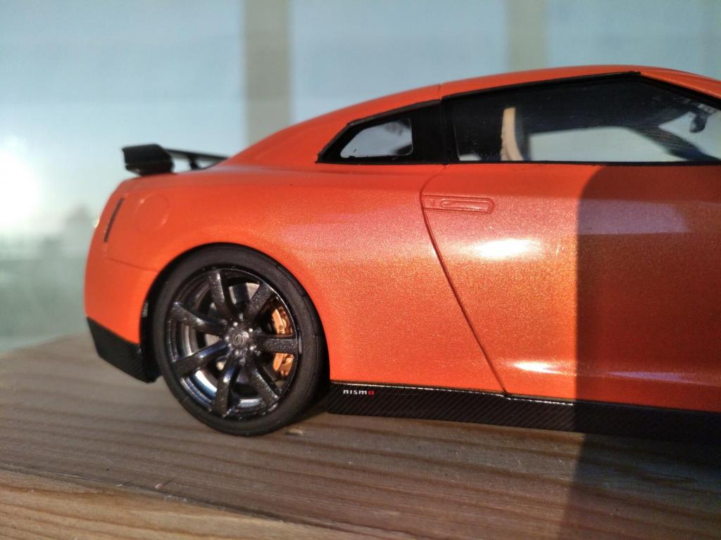

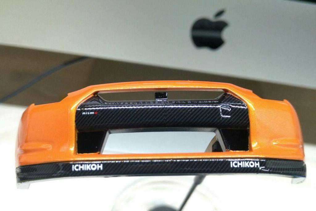

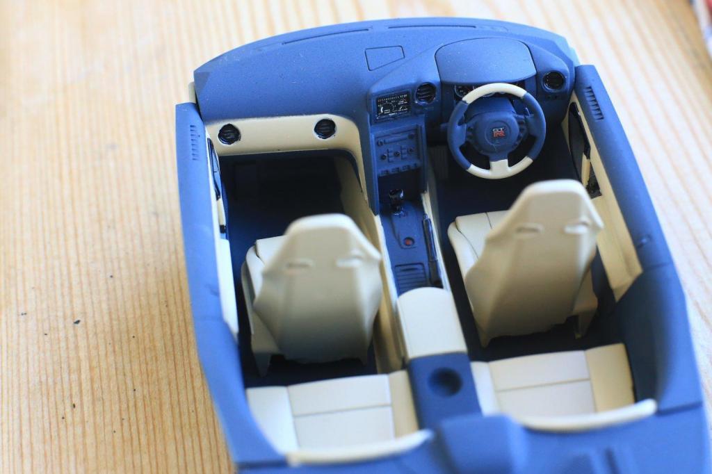

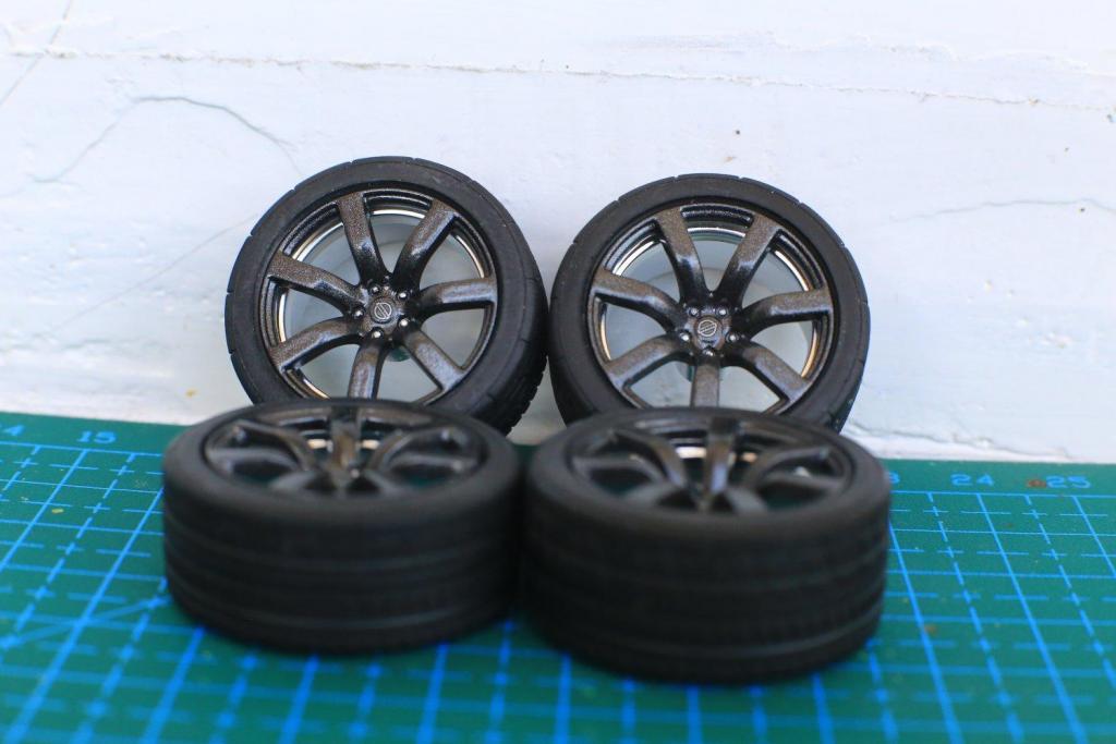

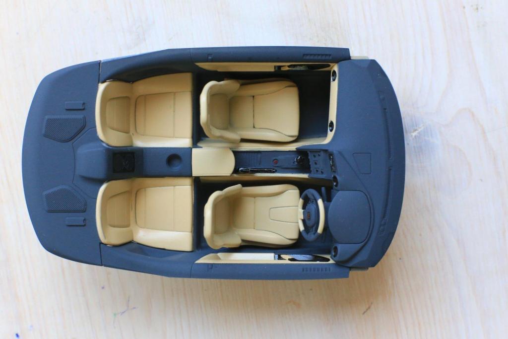

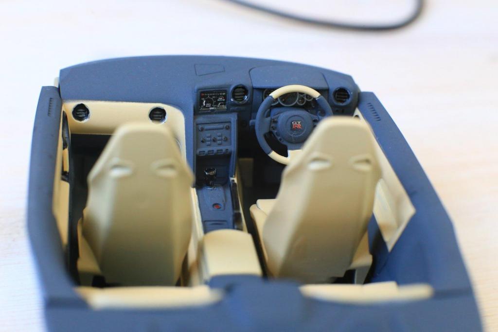

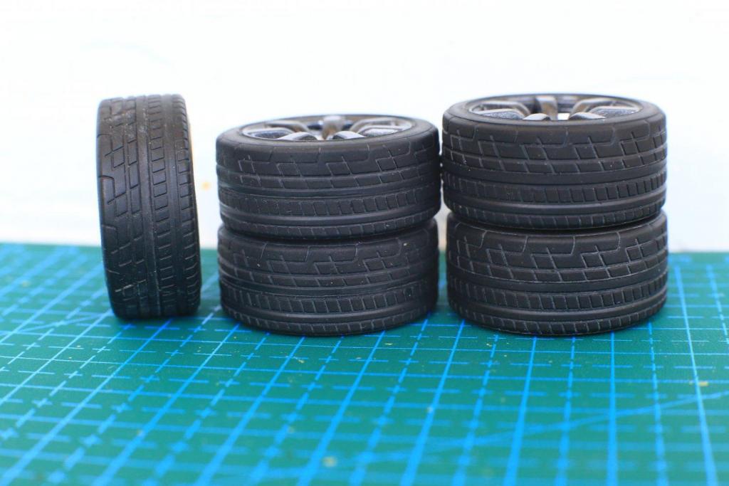

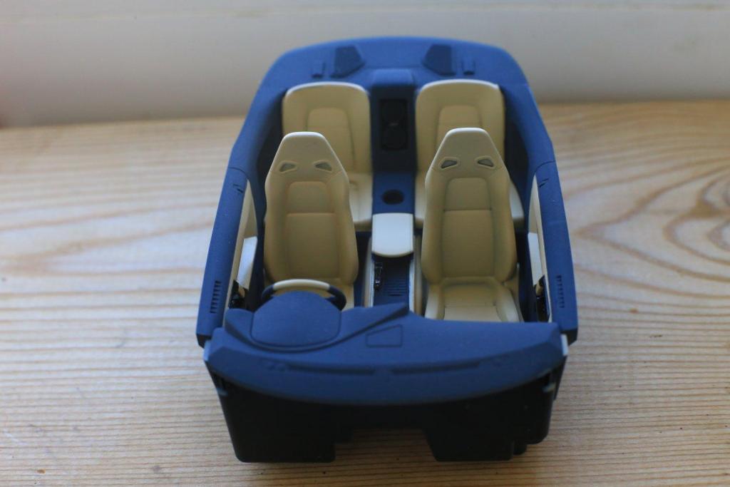

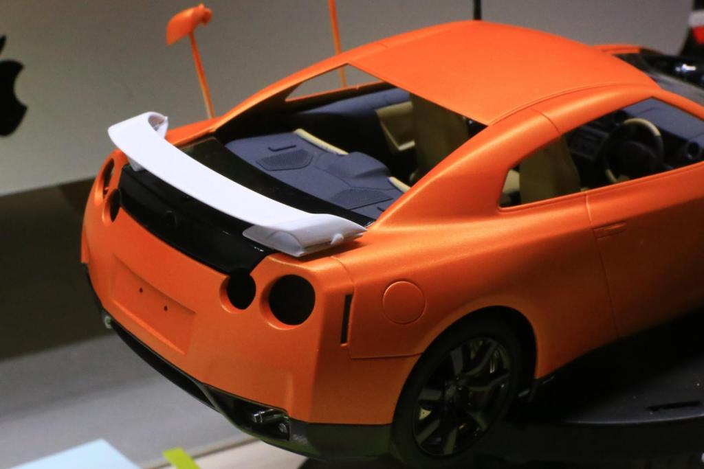

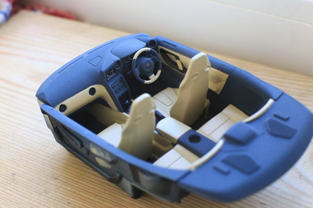

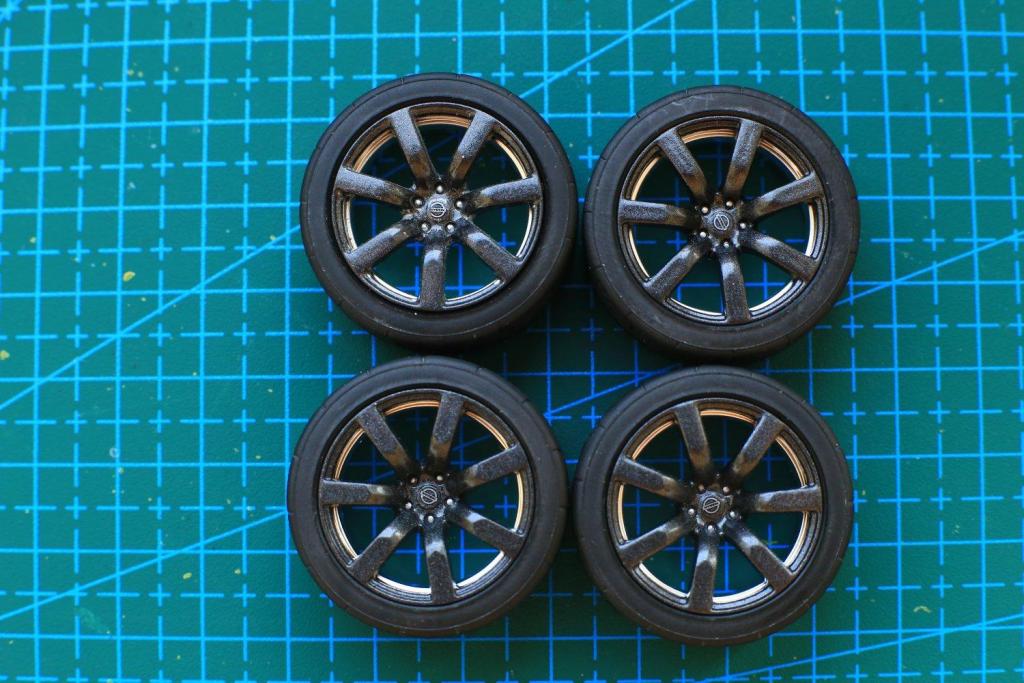

NSFive 485 Опубликовано 6 Nov 2017, 05:14:20 Автор Жалоба Поделиться Опубликовано 6 Nov 2017, 05:14:20 Немного подкосил грипп, нашелся день посидеть над моделью. На диски нанес декали, по резине прошелся шкуркой. Собрал салон. Цель была минимально, опрятно. Хотелось бы поразнообразней, но т.к. навыка около нуля вероятнее всего вышел бы колхоз. Не могу научится аккуратно рисовать кисточкой, воздуховоды и мелкие детали вышли не очень, так же беда с маскировкой мелких и сложных поыерхностей, + от гриппа потихой трясутся руки как с бодуна. 3 Ссылка на сообщение Поделиться на другие сайты
TheYellowHB 799 Опубликовано 6 Nov 2017, 06:14:59 Жалоба Поделиться Опубликовано 6 Nov 2017, 06:14:59 Очень даже аккуратно! Навык рисования мелких деталей с опытом приходит. Как уже говорил Максим, кисти 00 и 000 в помощь. Я для опоры подкоадываю под кисть руки что-то, чтобы уменьшить трясучку. Выделить бы кнопочки и пиктограммы на панели. Для этого я использую зубочистку и серебрянку какую-нибудь, контрастнее получается. Отверстия в сиденьях бы сквозные, ну или черным матовым пройтись хотя бы. П.С. Как ж я так пропустил такую постройку. Что касается масок, то их в принципе лучше оставлять надолго. Замаскировал, покрасил и сразу снял. Чем дольше маски лежат на детали (если скотч), тем меньше и хуже держатся края, а жидкие маски сильнее схватываются и, бывает, кушают пластик и краску. 2 Ссылка на сообщение Поделиться на другие сайты

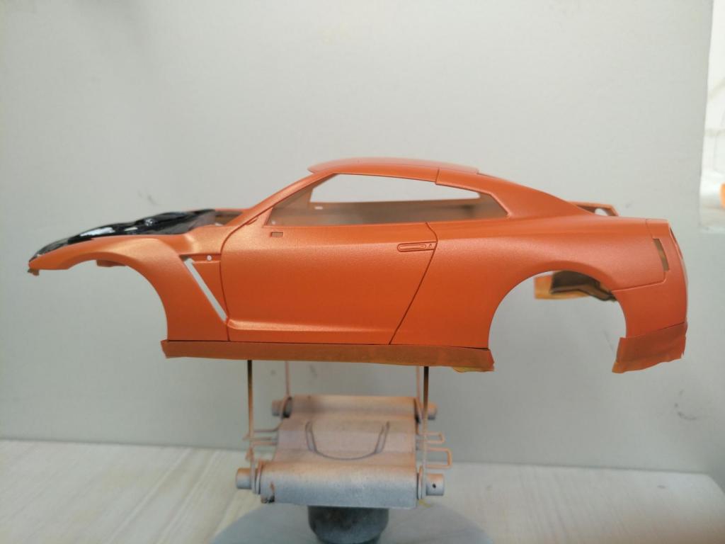

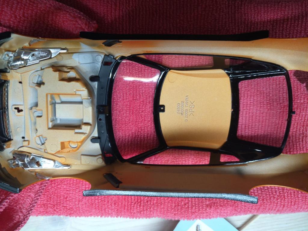

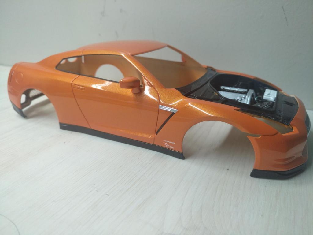

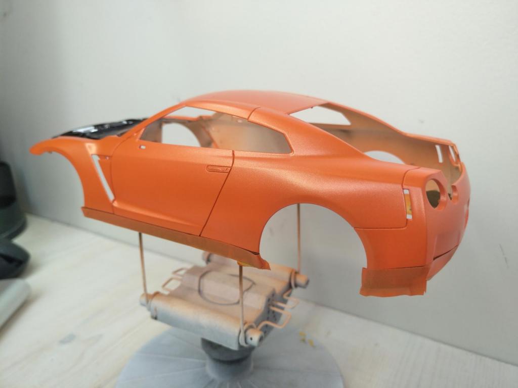

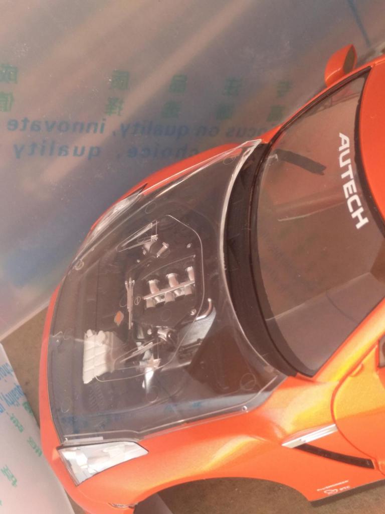

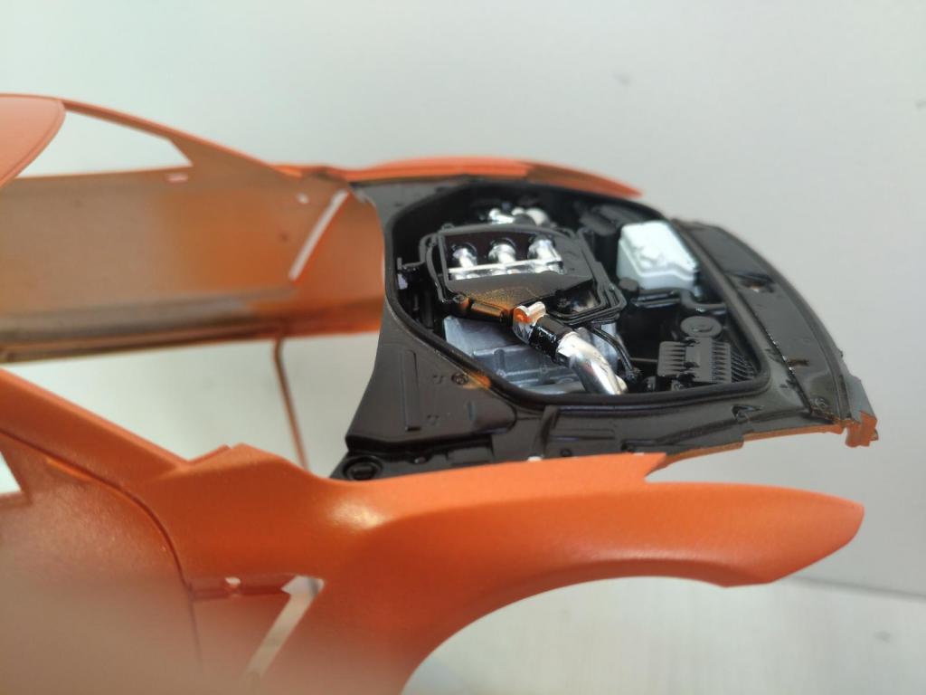

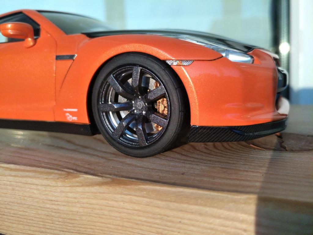

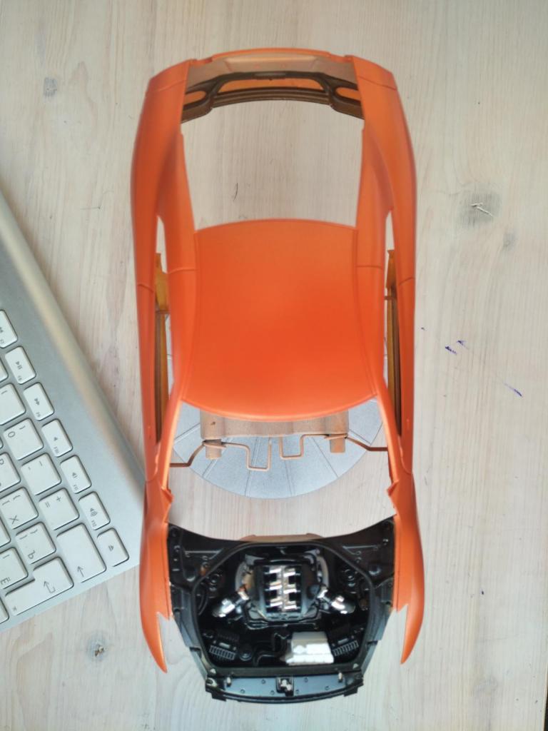

NSFive 485 Опубликовано 8 Nov 2017, 02:01:46 Автор Жалоба Поделиться Опубликовано 8 Nov 2017, 02:01:46 После первого слоя прошелся 3000, убрал шагрень. Задул вторым слоем. Не обошлось без рукожопости, плохо замаскировал подкапотку. Попробую аккуратно снять шкуркой напыл, металлик закрасить. 2 Ссылка на сообщение Поделиться на другие сайты
Driver 1215 Опубликовано 8 Nov 2017, 05:45:58 Жалоба Поделиться Опубликовано 8 Nov 2017, 05:45:58 Я так полагаю, с порогами и накладками на бампера такая-же беда будет с напылом.... Даже на фото видно, что скотч плохо прилегает к деталям. Ссылка на сообщение Поделиться на другие сайты
Tolibass 7400 Опубликовано 8 Nov 2017, 06:14:19 Жалоба Поделиться Опубликовано 8 Nov 2017, 06:14:19 Может стоило сначала сделать полностью кузов, а потом, выделять подкапотку и пороги, ведь черный всегда перекроет любую краску. 1 Ссылка на сообщение Поделиться на другие сайты

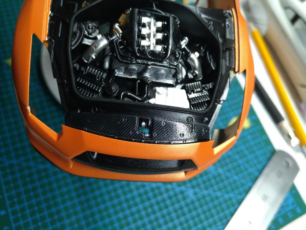

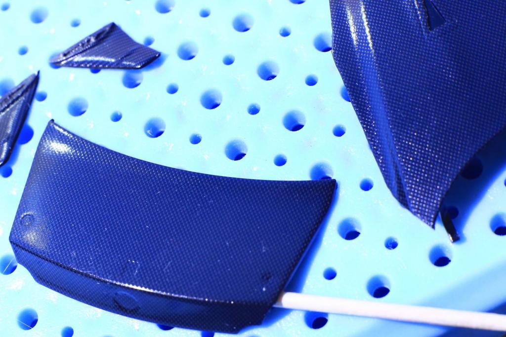

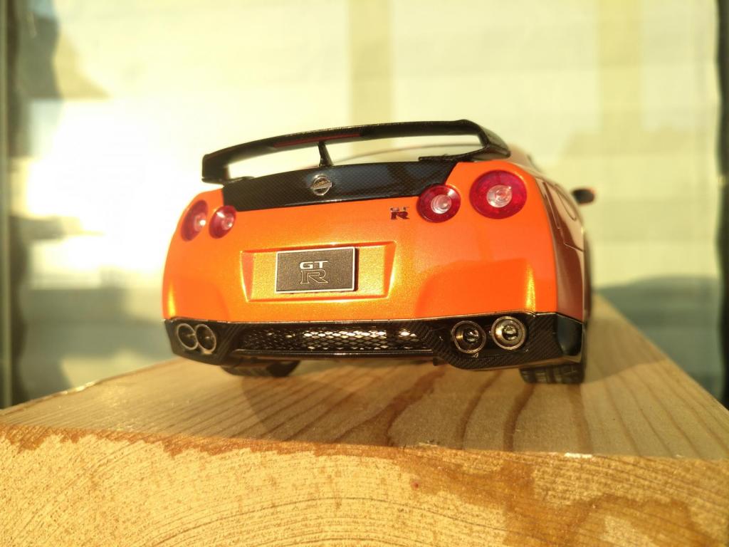

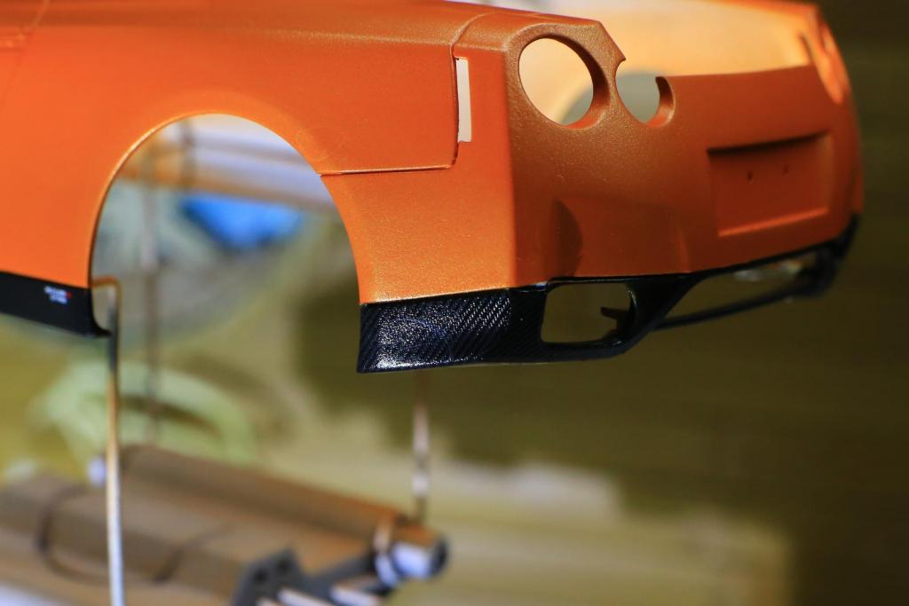

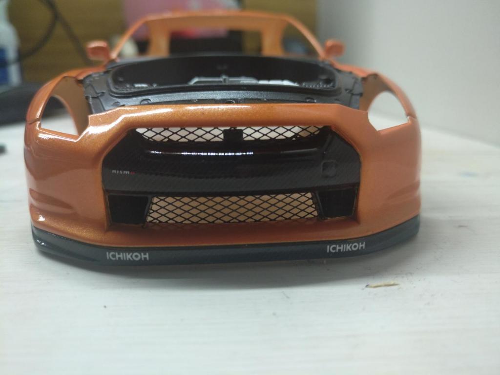

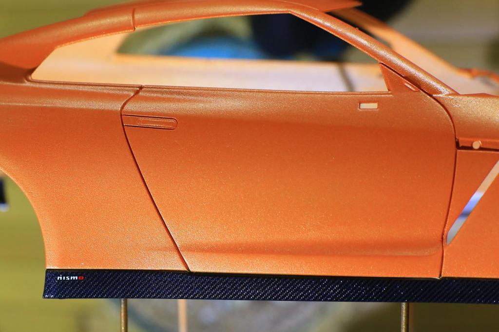

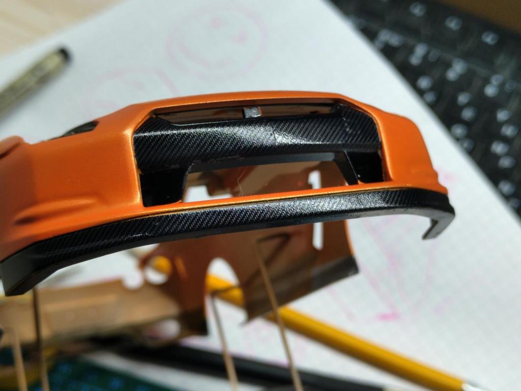

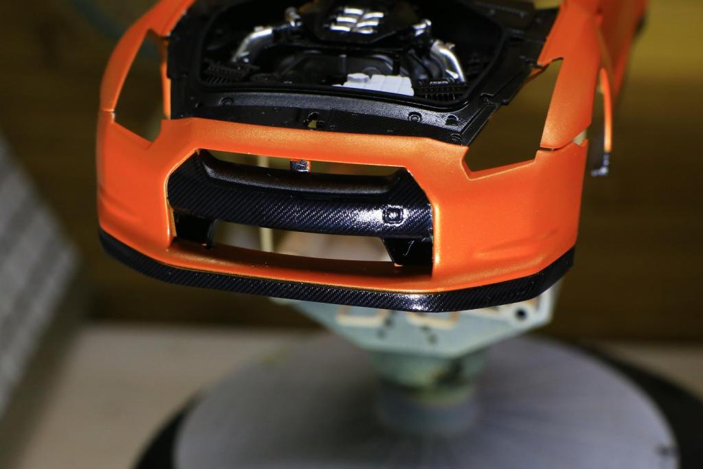

Популярный пост NSFive 485 Опубликовано 9 Nov 2017, 00:14:25 Автор Популярный пост Жалоба Поделиться Опубликовано 9 Nov 2017, 00:14:25 18 часов назад, Driver сказал: Я так полагаю, с порогами и накладками на бампера такая-же беда будет с напылом.... Даже на фото видно, что скотч плохо прилегает к деталям. Нет, на порогах все ок. Тем более пороги подгтовлены под декаль карбона. Закарбонил передний бампер. Фотал на мокрую, после того как пленка "села" все выглядит лучше. 6 Ссылка на сообщение Поделиться на другие сайты

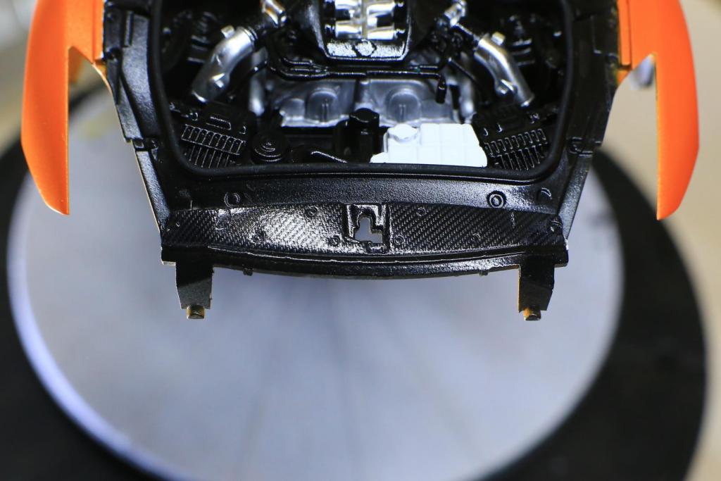

Популярный пост NSFive 485 Опубликовано 9 Nov 2017, 13:34:18 Автор Популярный пост Жалоба Поделиться Опубликовано 9 Nov 2017, 13:34:18 Завершил пороги, добавил пару декалей 8 Ссылка на сообщение Поделиться на другие сайты

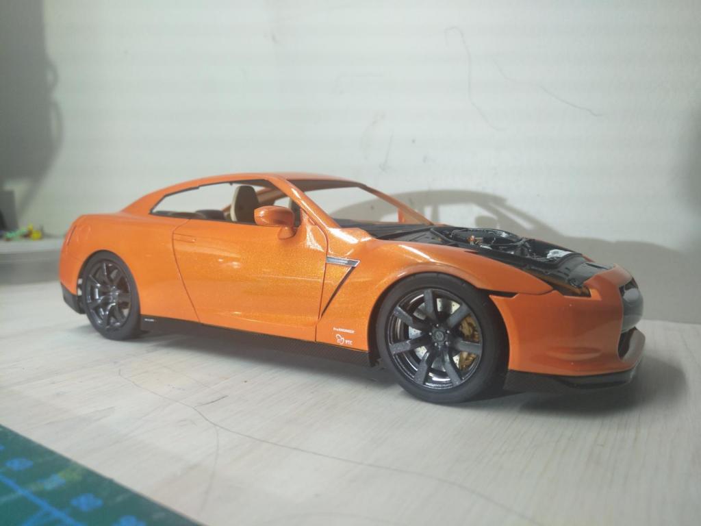

NSFive 485 Опубликовано 10 Nov 2017, 15:19:49 Автор Жалоба Поделиться Опубликовано 10 Nov 2017, 15:19:49 Не могу выбрать: 1. сток 2. колхоз 3. лютый колхоз 1 Ссылка на сообщение Поделиться на другие сайты
RadioCAT 704 Опубликовано 10 Nov 2017, 15:50:40 Жалоба Поделиться Опубликовано 10 Nov 2017, 15:50:40 Сток) Люблю голосования) Ссылка на сообщение Поделиться на другие сайты
Евгений 97 Опубликовано 10 Nov 2017, 15:59:20 Жалоба Поделиться Опубликовано 10 Nov 2017, 15:59:20 Я тоже за сток, аккуратно смотрится. Ссылка на сообщение Поделиться на другие сайты
Tolibass 7400 Опубликовано 10 Nov 2017, 17:12:07 Жалоба Поделиться Опубликовано 10 Nov 2017, 17:12:07 Голосование, да, ( сток ) Ссылка на сообщение Поделиться на другие сайты
RBPencil 2655 Опубликовано 10 Nov 2017, 17:19:34 Жалоба Поделиться Опубликовано 10 Nov 2017, 17:19:34 Скорей сток. Так как колхоз и лютый одинаково совхоз Ссылка на сообщение Поделиться на другие сайты
boxer 1036 Опубликовано 10 Nov 2017, 20:54:12 Жалоба Поделиться Опубликовано 10 Nov 2017, 20:54:12 (изменено) Сток,.. эти крылья ему не очень идут,.. Изменено 10 Nov 2017, 20:56:25 пользователем boxer Ссылка на сообщение Поделиться на другие сайты
cuba_13 3617 Опубликовано 10 Nov 2017, 21:15:23 Жалоба Поделиться Опубликовано 10 Nov 2017, 21:15:23 Сток. Ссылка на сообщение Поделиться на другие сайты

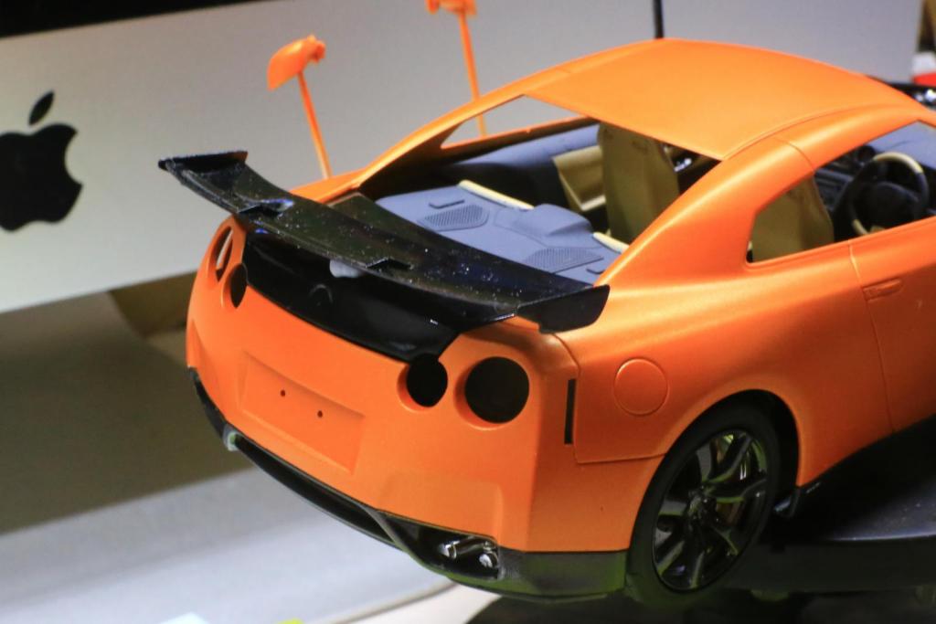

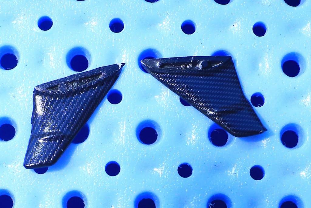

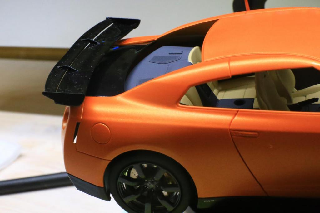

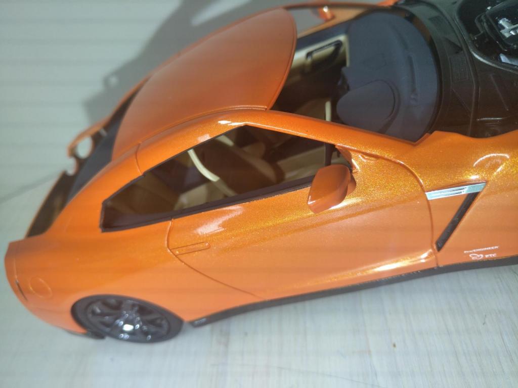

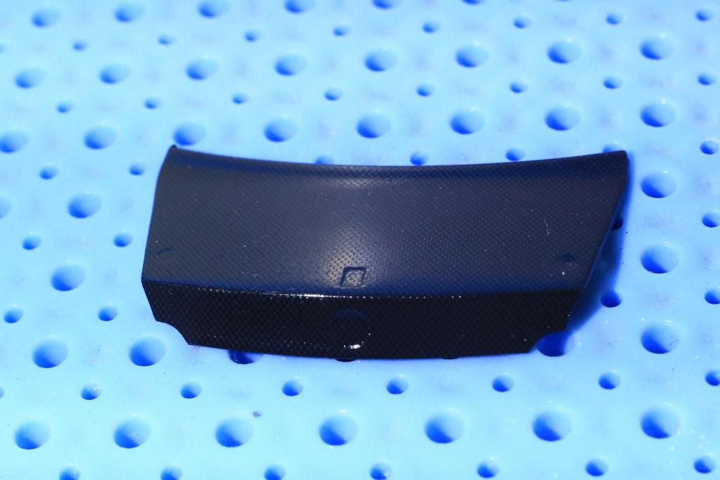

NSFive 485 Опубликовано 12 Nov 2017, 06:52:57 Автор Жалоба Поделиться Опубликовано 12 Nov 2017, 06:52:57 Спасибо парни что не дали свернуть "налево", полки убрал обратно в коробку с добряками ) Закончил с имитацией под карбон. Получилось лучше чем прошлый раз, но без косяков не обошлось. Главный пролет вышел с капотом, умудрился промазать с центром, хотя пару раз примерял выкройки, и пленка немного дала неравномерную усадку. В целом работать с Тамиевской декалью оказалось гораздо приятней чем с хобби дизайн. Первая очень хорошо тянется и принимает нужную форму, очень тонкая, но при этом никаких проблем с разрывами не было. Химию пользовал тамиевскую марк фит и марк фит стронг, последнюю использовал исключительно на острых углах, на простых поверхностях декаль размягчалась слишком сильно, теряла форму, иногда текстуру. 4 Ссылка на сообщение Поделиться на другие сайты

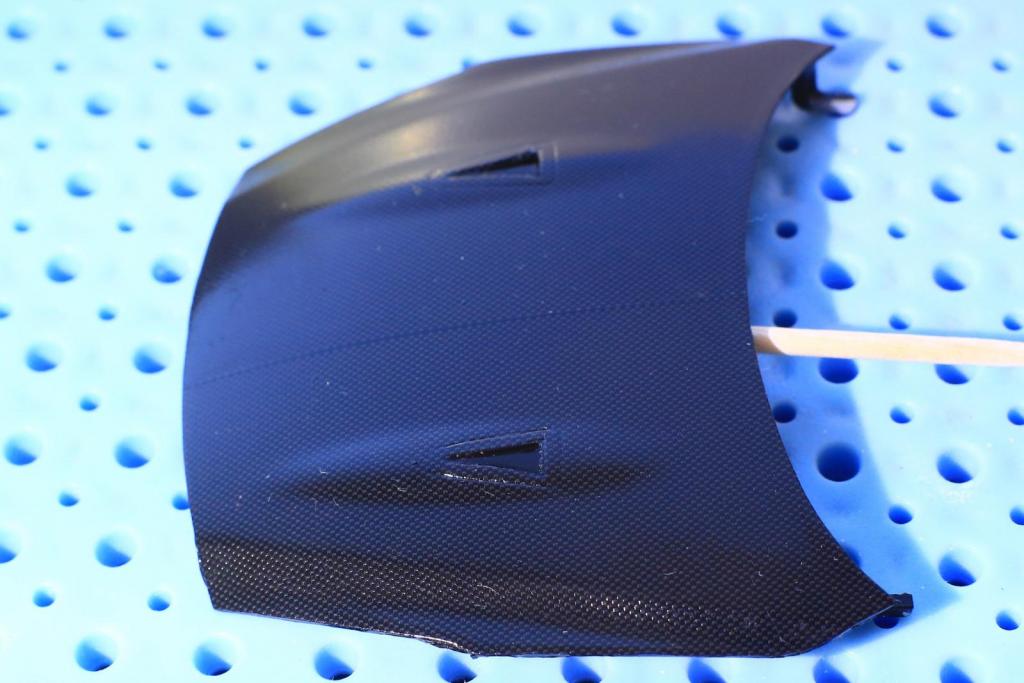

PETERSON 10186 Опубликовано 1 Dec 2017, 22:46:07 Жалоба Поделиться Опубликовано 1 Dec 2017, 22:46:07 А почему на капот декаль единым куском не положил? Тот же вопрос по бамперу. Ссылка на сообщение Поделиться на другие сайты

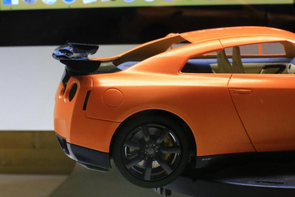

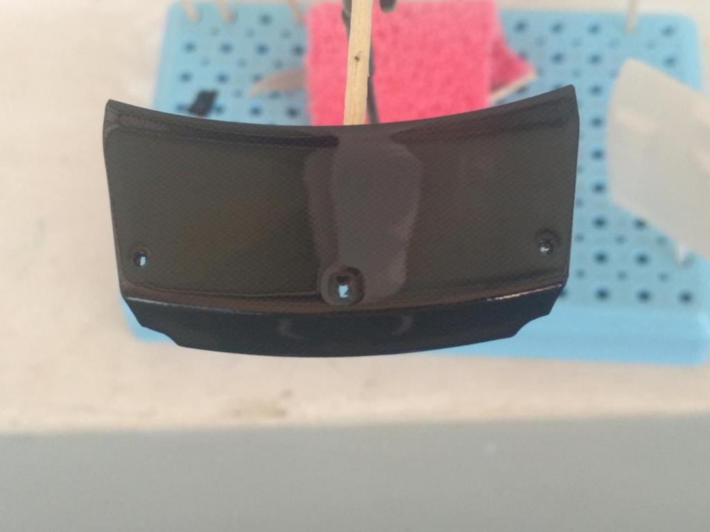

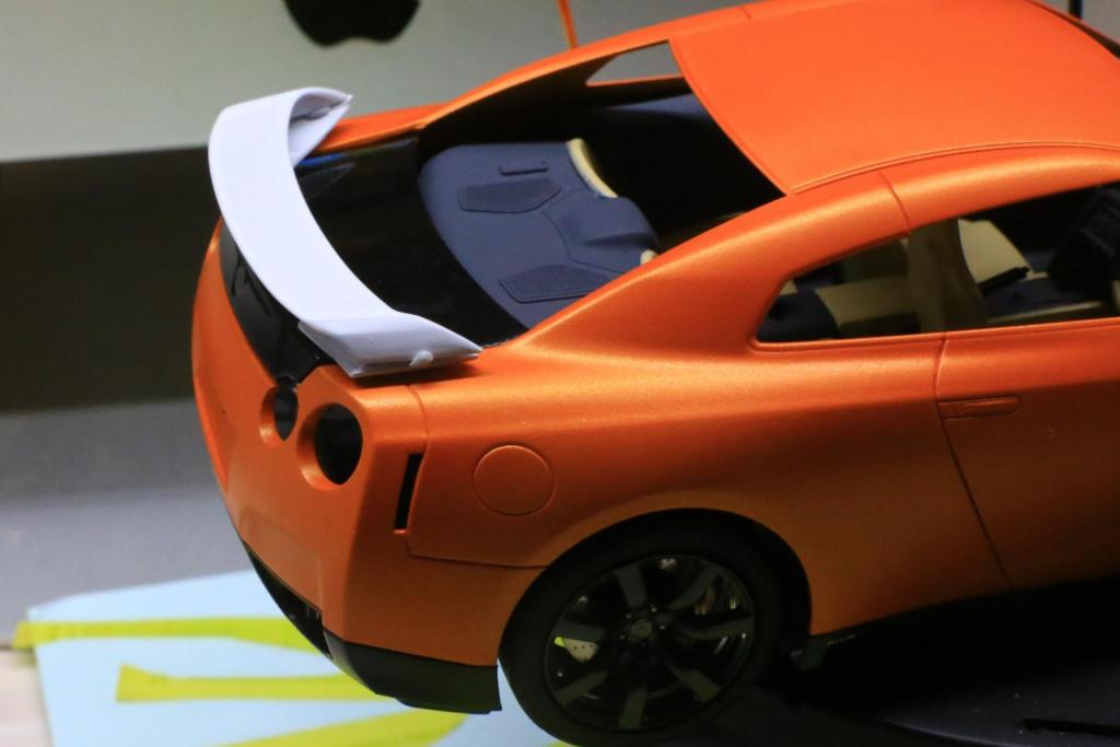

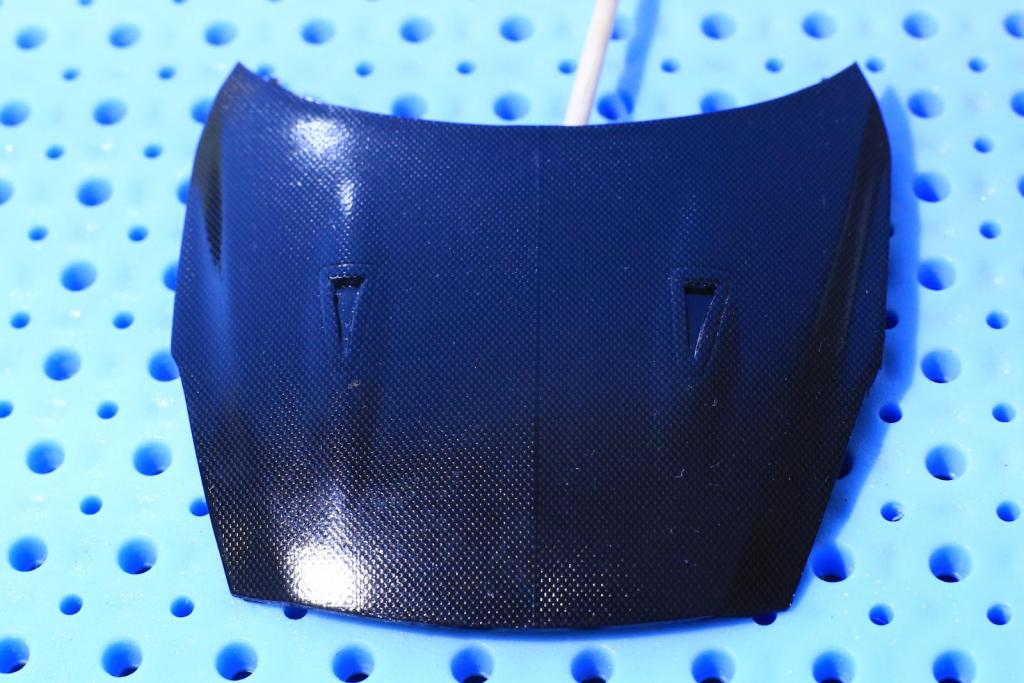

Популярный пост NSFive 485 Опубликовано 6 Dec 2017, 01:47:35 Автор Популярный пост Жалоба Поделиться Опубликовано 6 Dec 2017, 01:47:35 В 02.12.2017 в 08:46, PETERSON сказал: А почему на капот декаль единым куском не положил? Тот же вопрос по бамперу. не удается положить на сложную поверхность одним элементом, сложные по рельефу участки, даже такой довольно ровный элемент как губа бампера пришлось делать из трех элементов, где-то есть нахлест, где-то разрывы, черная основа хорошо маскирует эти косячки. После покраски, прошелся 3000 шкуркой, вылез неприятный момент, шкурка лежала на солнце и потеряла эластичность, пожелтела, как итог оставляла досадные риски (был кусочек нормальной матирует без замечаний) При полировке багажника от давления поплыла акриловая краска под карбоновой декалью, хотя сохла месяца 2 или 3 ))) буду переделывать. Фотал на телефон. 8 Ссылка на сообщение Поделиться на другие сайты
boxer 1036 Опубликовано 6 Dec 2017, 09:50:30 Жалоба Поделиться Опубликовано 6 Dec 2017, 09:50:30 (изменено) 8 часов назад, NSFive сказал: шкурка лежала на солнце и потеряла эластичность, пожелтела, Можно, и в общем нужно было бросить её в воду на 5 мин,.. да и по ЛКП лучше затирать с водой - так и наждачка не забивается и зерно помягче трёт,.. 8 часов назад, NSFive сказал: от давления поплыла акриловая краска При полировке сильно давить не надо,.. да и в принципе не надо давить,.. надо гладить,.. долго-долго,.. решает не сила нажима, а количество "поглаживаний" Изменено 6 Dec 2017, 09:51:38 пользователем boxer Ссылка на сообщение Поделиться на другие сайты
NSFive 485 Опубликовано 6 Dec 2017, 11:40:44 Автор Жалоба Поделиться Опубликовано 6 Dec 2017, 11:40:44 1 час назад, boxer сказал: Можно, и в общем нужно было бросить её в воду на 5 мин,.. да и по ЛКП лучше затирать с водой - так и наждачка не забивается и зерно помягче трёт,.. При полировке сильно давить не надо,.. да и в принципе не надо давить,.. надо гладить,.. долго-долго,.. решает не сила нажима, а количество "поглаживаний" именно так и делал, но вот "засухаренный" спонж давал такой косяк. аркил "поплыл" по пальцами, дада , руки не из плечей ))) Ссылка на сообщение Поделиться на другие сайты

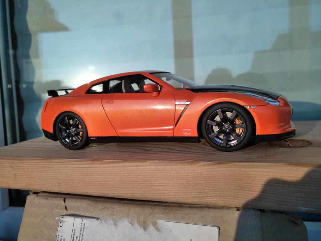

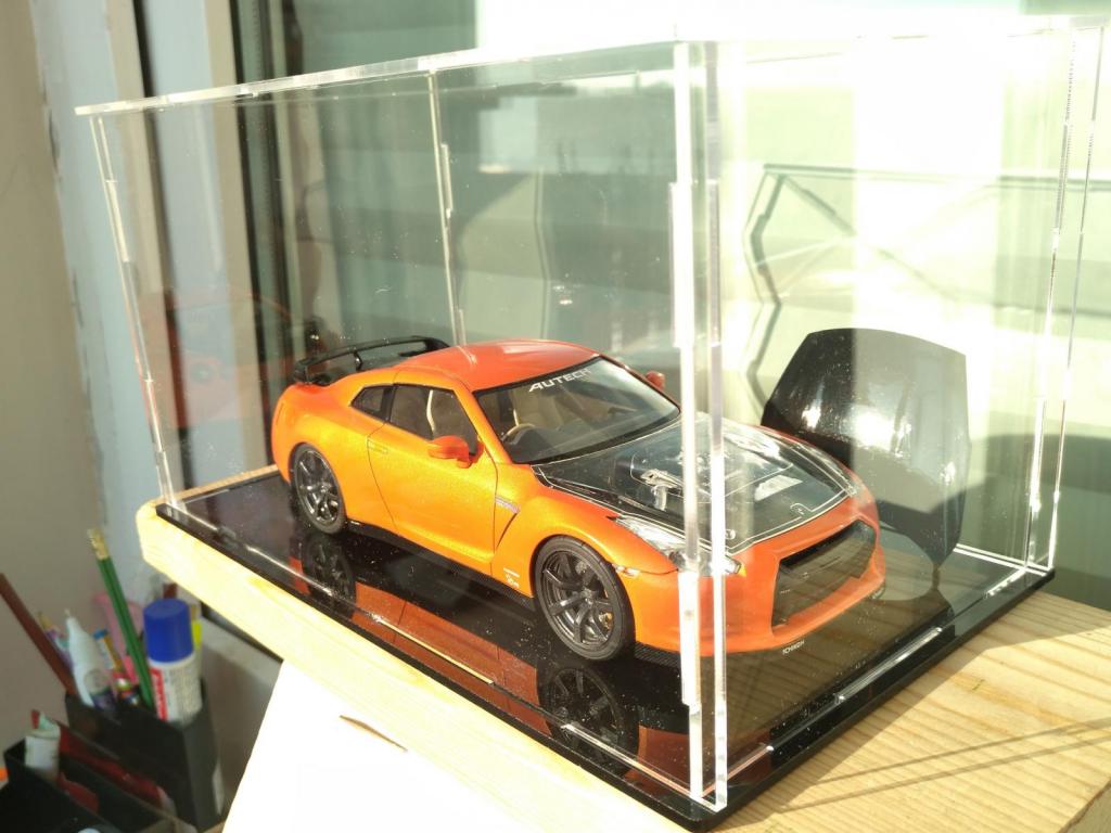

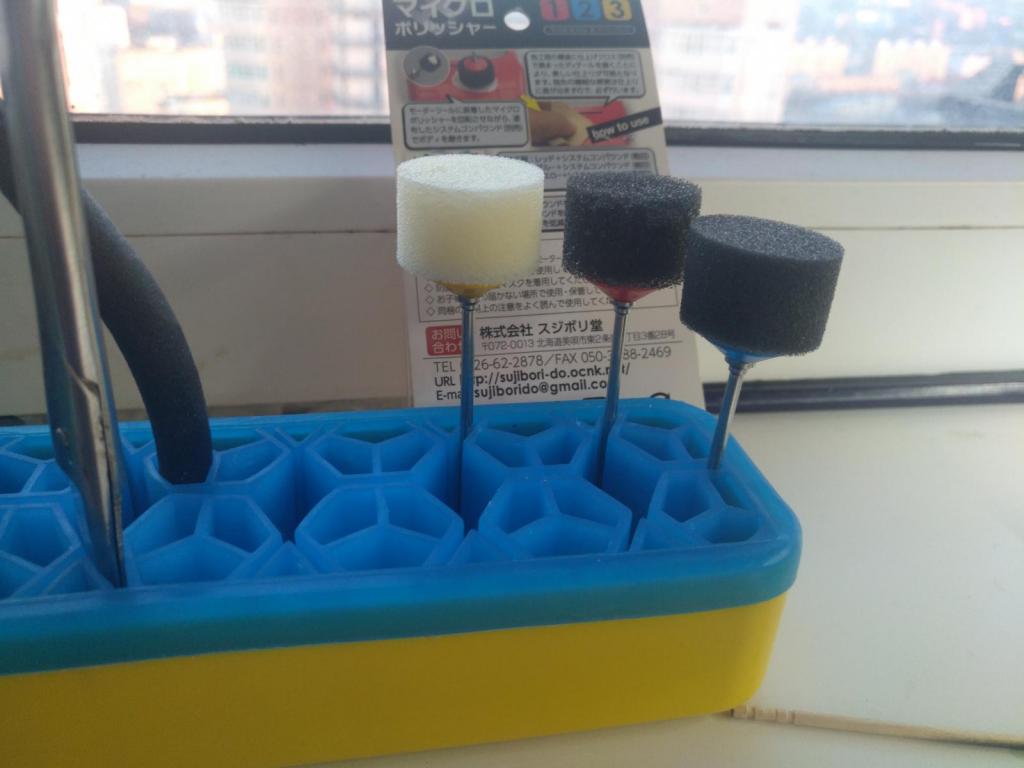

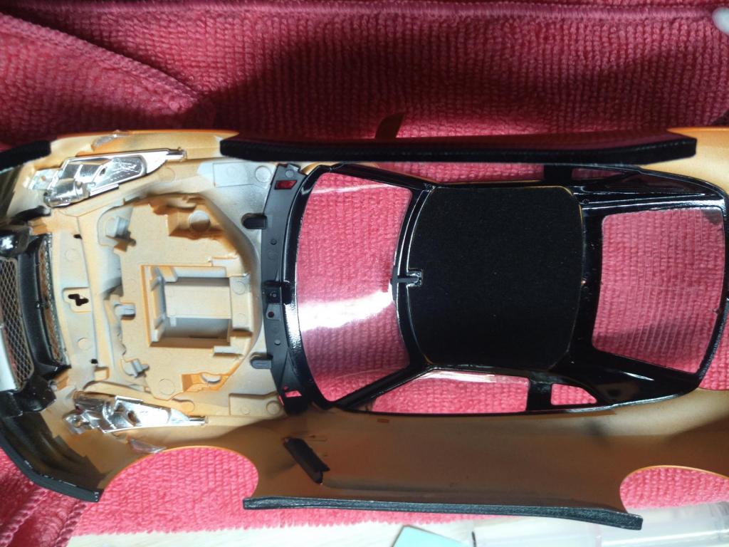

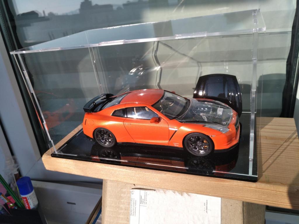

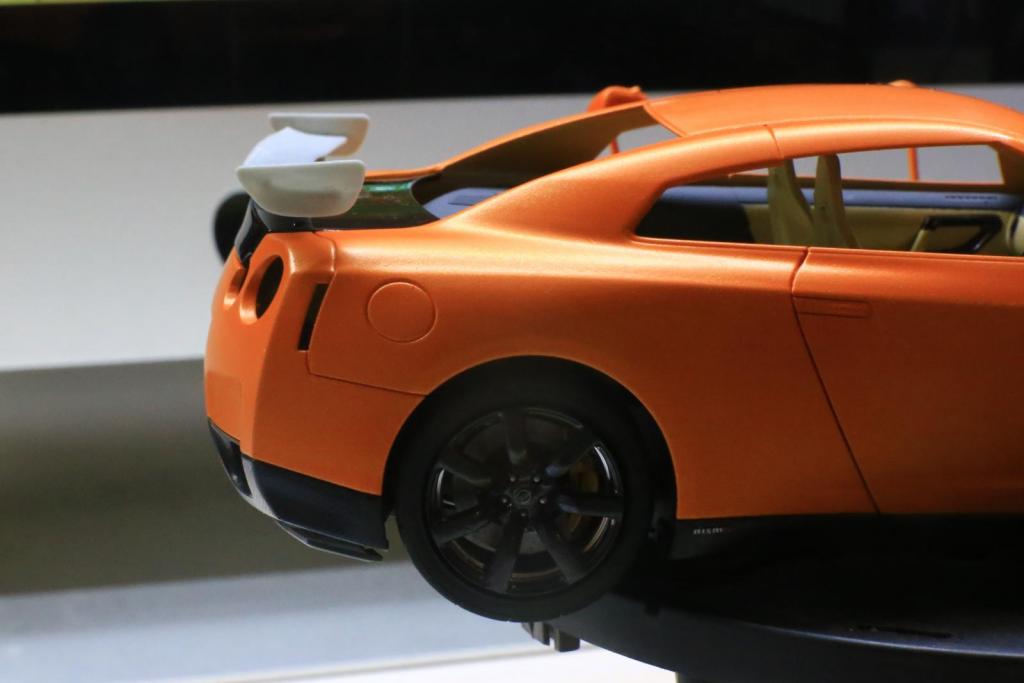

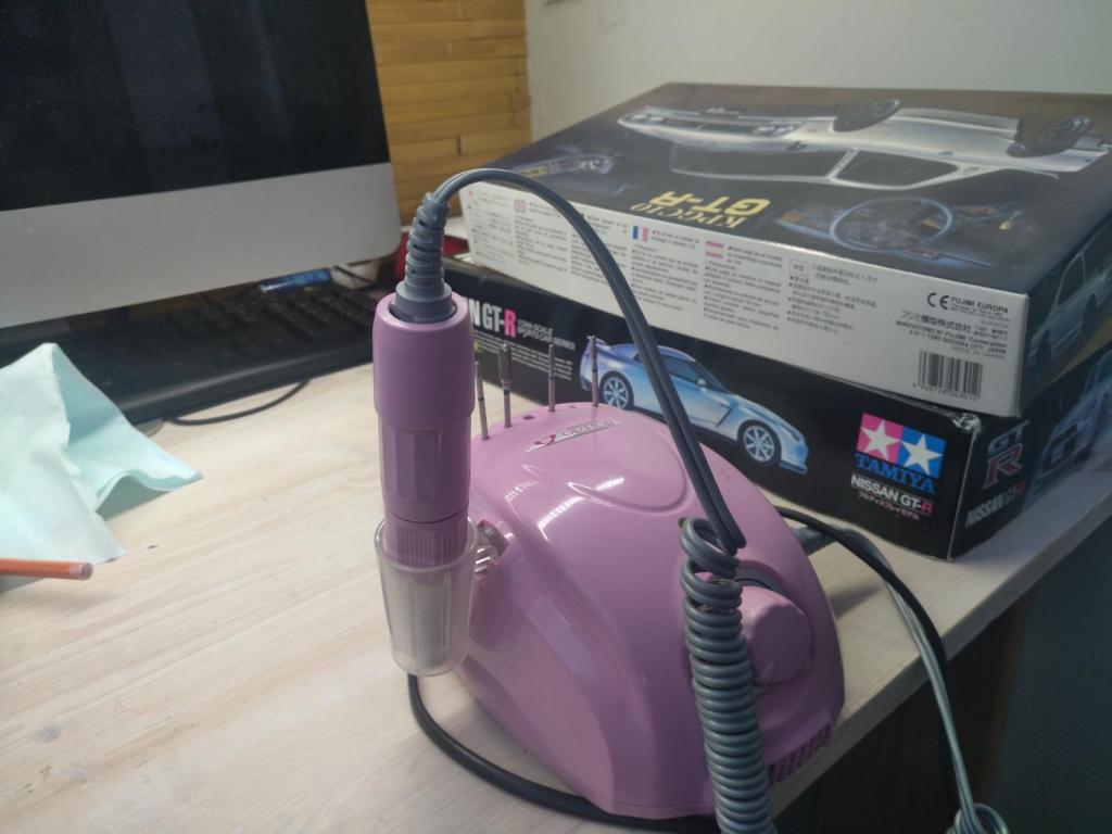

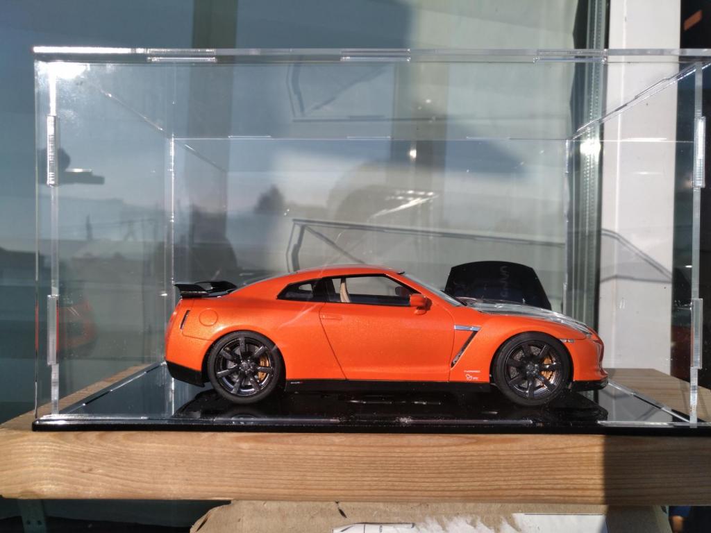

NSFive 485 Опубликовано 4 Jan 2018, 07:52:38 Автор Жалоба Поделиться Опубликовано 4 Jan 2018, 07:52:38 (изменено) Вроде бы идет дело к завершению. Обшивку потолка особо не видать, но взгляд режет капец. Воспользовался идеей с форума и заклеял бархатной бумагой. Багажник вышел центром исправимых косяков, переделывал два раза. Из не исправимого: влом было стравливать краску с баллона, при покраске остекления залило все к чертовой бабушке, исправил что смог. Пока жены не было дома, затестил бормашинку для когтей, вместе со специальными насадками очень облегчает жизнь при полировке, и уходит ощутимо меньше пасты. Изменено 4 Jan 2018, 07:56:59 пользователем NSFive не все описал 3 Ссылка на сообщение Поделиться на другие сайты
Atenza25 451 Опубликовано 4 Jan 2018, 12:35:08 Жалоба Поделиться Опубликовано 4 Jan 2018, 12:35:08 @NSFive , будьте аккуратнее с подобными бор машинками, минимального количества оборотов может оказаться слишком много для нашей тематики и Вы просто сожжете лак. Ссылка на сообщение Поделиться на другие сайты

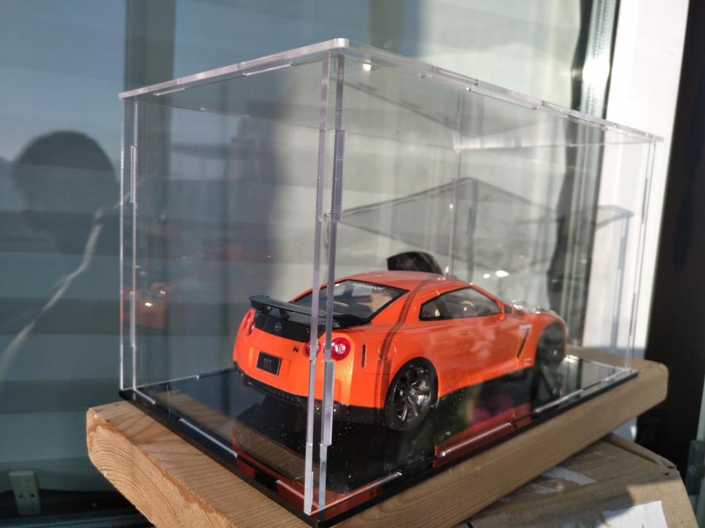

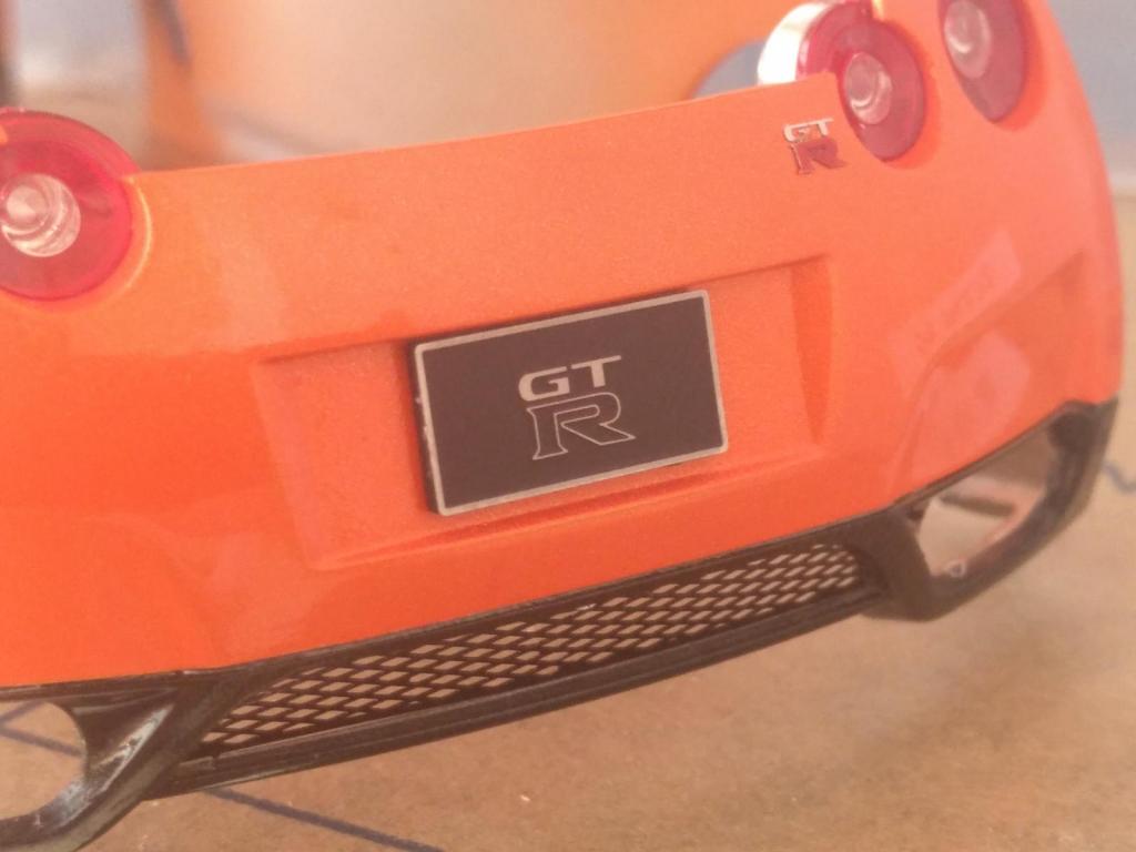

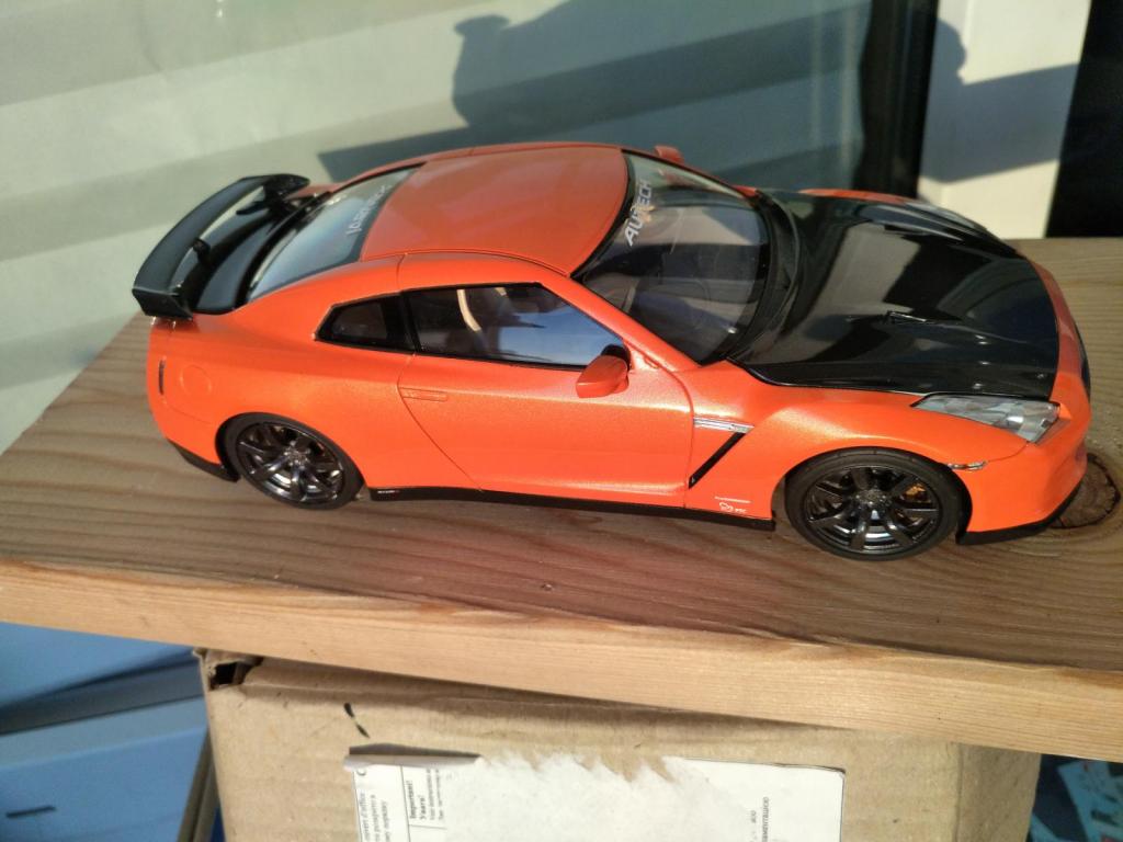

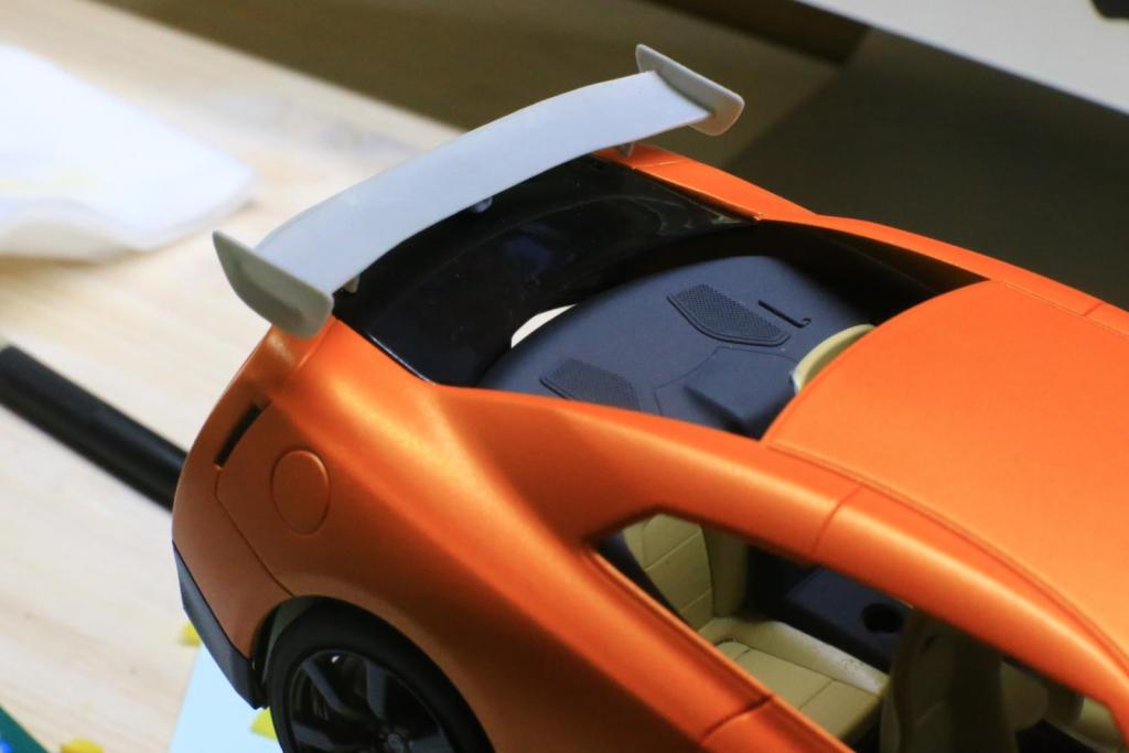

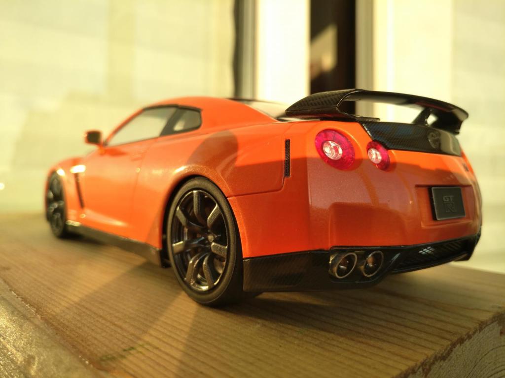

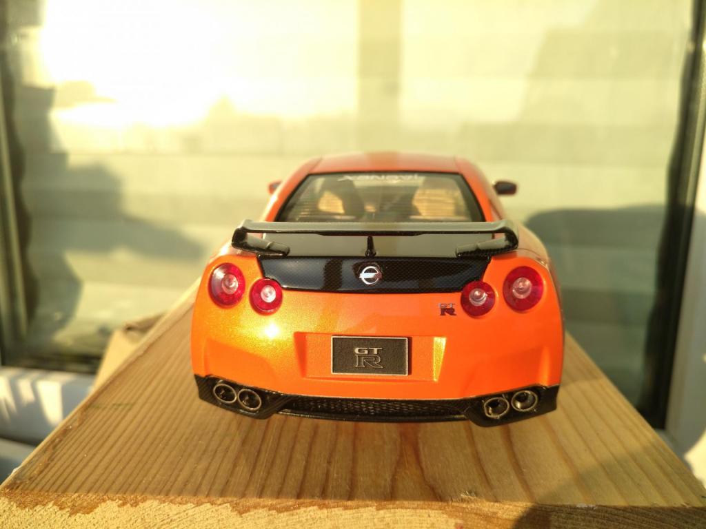

Популярный пост NSFive 485 Опубликовано 6 Jan 2018, 01:05:05 Автор Популярный пост Жалоба Поделиться Опубликовано 6 Jan 2018, 01:05:05 Все готово кроме дворников, может подвернуться фототравление. Фотоаппарат в профилактике, фотал на телефон. Жду критику и варианты что и самое главное как можно сделать лучше, естественней, аккуратней ) Заранее спасибо 7 Ссылка на сообщение Поделиться на другие сайты
