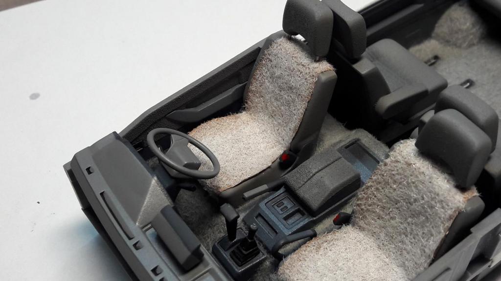

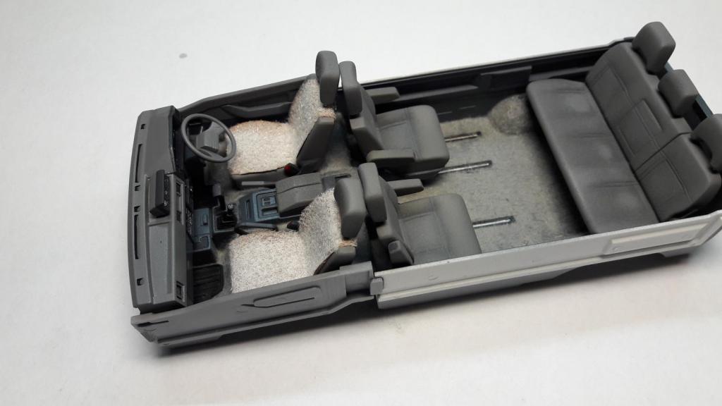

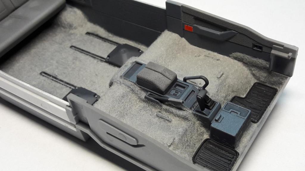

Tolibass 7403 Опубликовано 4 Aug 2017, 21:17:06 Жалоба Поделиться Опубликовано 4 Aug 2017, 21:17:06 Классный результат по салону, мне нравится, и шкура хорошо вышла, ни каких пропорций и симметрии, как отрезали так и кинули. А по цвету кузова, хорошее сочетание, чёрный верх и кремово золотистый низ. Ссылка на сообщение Поделиться на другие сайты
Rms5520 62 Опубликовано 5 Aug 2017, 12:39:43 Жалоба Поделиться Опубликовано 5 Aug 2017, 12:39:43 @Max4x4 Мне все нравится, и накидка прикольно выглядит, тожде у знакомого такое видел, правда не на делике)). А будут заводские шторочки на окнах в салоне?) Ссылка на сообщение Поделиться на другие сайты
Max4x4 2485 Опубликовано 5 Aug 2017, 13:31:44 Автор Жалоба Поделиться Опубликовано 5 Aug 2017, 13:31:44 (изменено) @Rms5520 На счет шторок пока не думал, но стекла притонирую точно. Прикупил клир смок от Тамии, буду пробовать. Нашел только типа таких Изобразить впринципе можно, но оно надо? Изменено 5 Aug 2017, 13:56:36 пользователем Max4x4 1 Ссылка на сообщение Поделиться на другие сайты

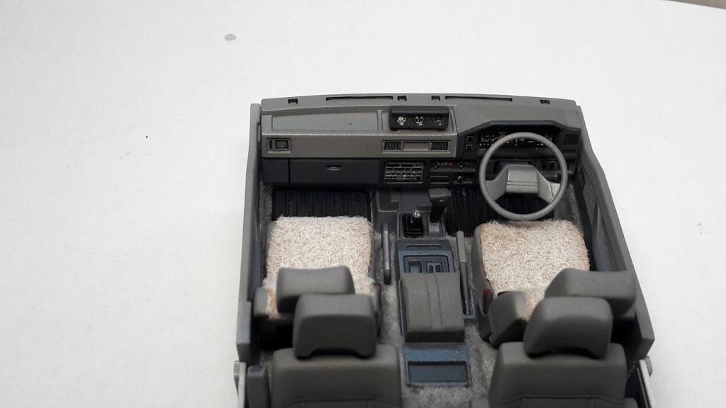

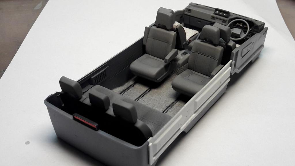

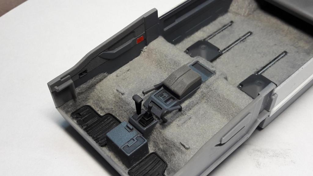

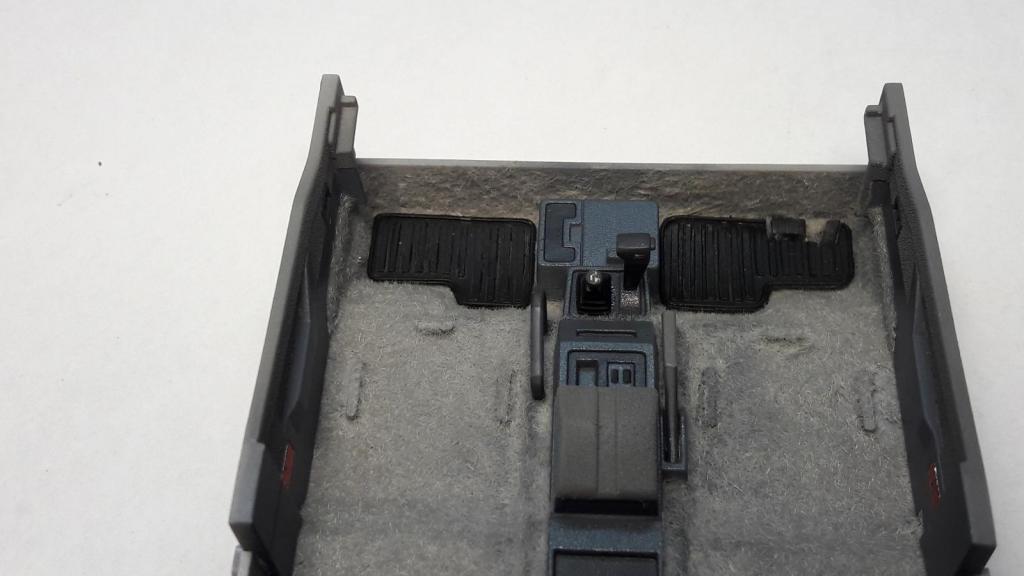

Популярный пост Max4x4 2485 Опубликовано 7 Aug 2017, 15:25:43 Автор Популярный пост Жалоба Поделиться Опубликовано 7 Aug 2017, 15:25:43 Ну что же, друзья, сиденья обсудили. Кому то понравилось, кому то нет. На вкус и цвет все фломастеры разные.... Выполнено достойно (в этом вопросе вроде нареканий небыло), значит будем оставлять. Ну а я тем временем собрал салон. Добавил коврики для водителя и пасажира, сзади решил не делать; заметил что нет замка зажигания - поставил его на место и, раз есть замок, сделал и ключ с брелком сигналки; добавил зашелки ремней. Вроде все, вот что вышло. То меня все. Коментируем, советуем, критикуем.... 8 Ссылка на сообщение Поделиться на другие сайты

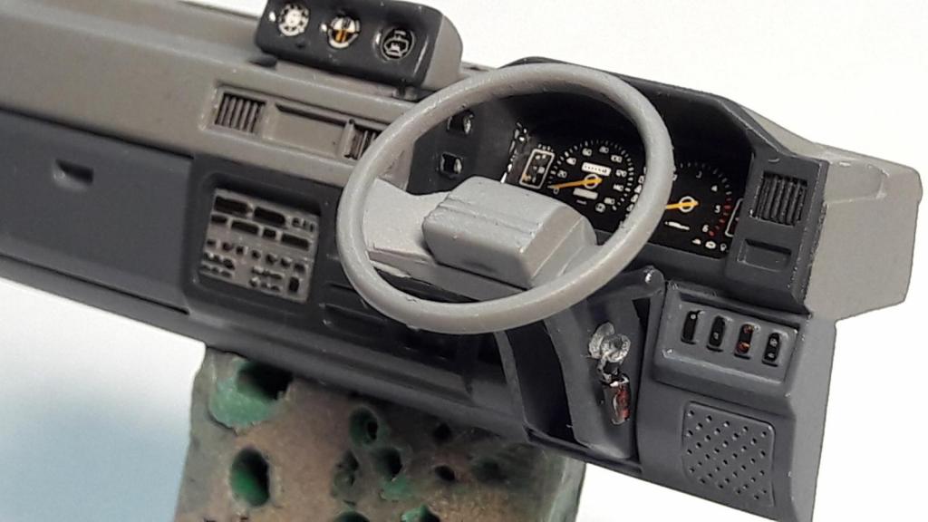

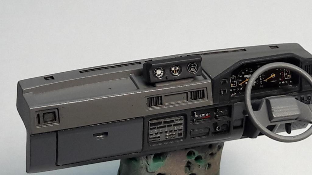

Улыбастик 400 Опубликовано 7 Aug 2017, 16:03:20 Жалоба Поделиться Опубликовано 7 Aug 2017, 16:03:20 Супер! Но на мой взгляд не хватает стёклышек на приборах. На счёт фломастеров. С баша: Цитата mono: ладно.. на вкус и цвет все фломастеры разные... jcd: на вкус ИЛИ цвет. ибо некоторые на вкус одинаковые byes: програмисты мля 1 Ссылка на сообщение Поделиться на другие сайты
Max4x4 2485 Опубликовано 7 Aug 2017, 16:17:57 Автор Жалоба Поделиться Опубликовано 7 Aug 2017, 16:17:57 Андрей, стеклышки я попытался изобразить залив их футурой. На фото не видно, а в реале оч хороший отблеск дают. 1 Ссылка на сообщение Поделиться на другие сайты
cuba_13 3587 Опубликовано 7 Aug 2017, 19:14:31 Жалоба Поделиться Опубликовано 7 Aug 2017, 19:14:31 Max4x4 стёклышки идеально получаются из Micro Kristal Klear от Microscale, глянь в моём ВИПе по бельке. лучшие стёклышки, из всех, что я видел. Ссылка на сообщение Поделиться на другие сайты

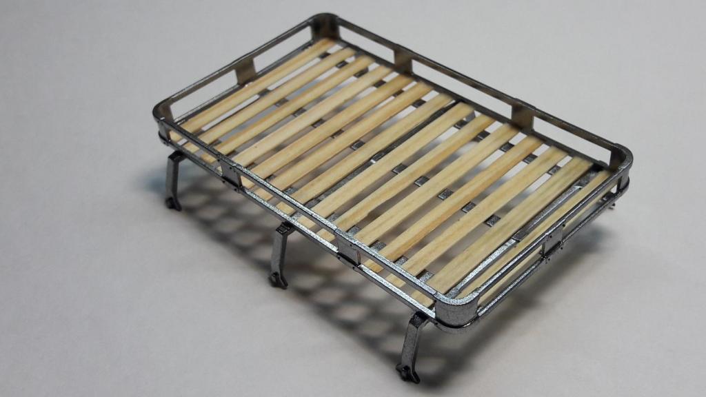

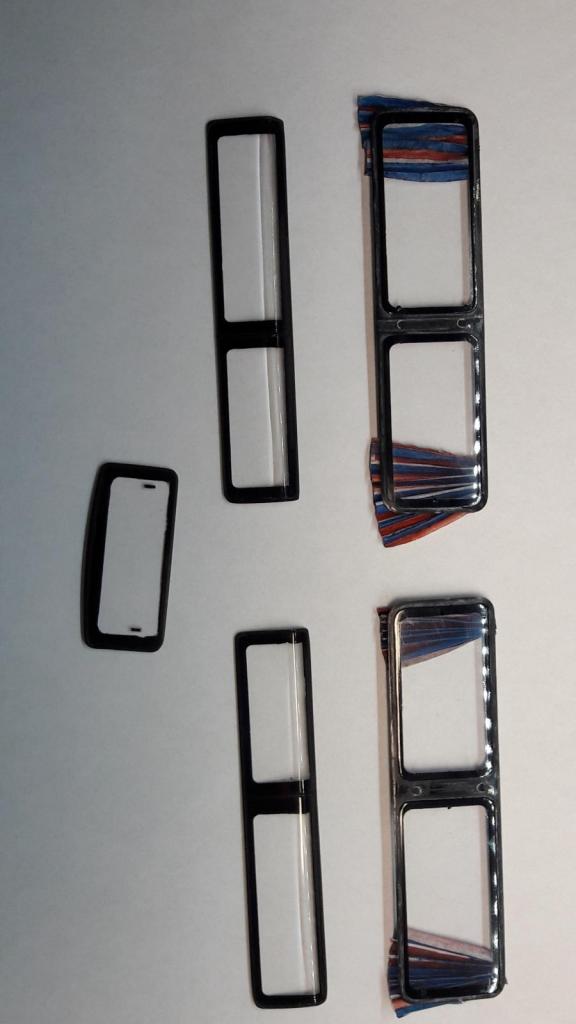

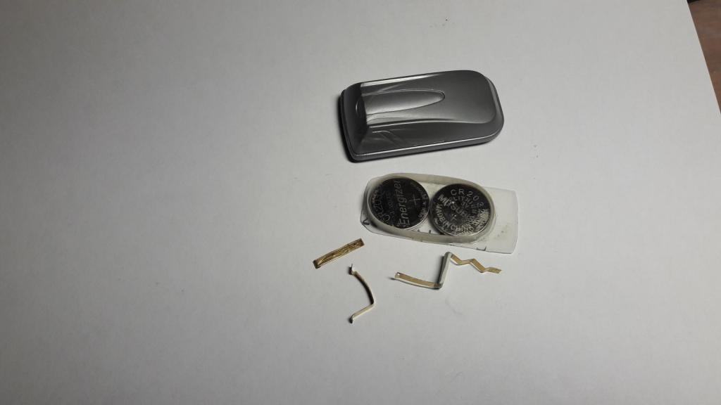

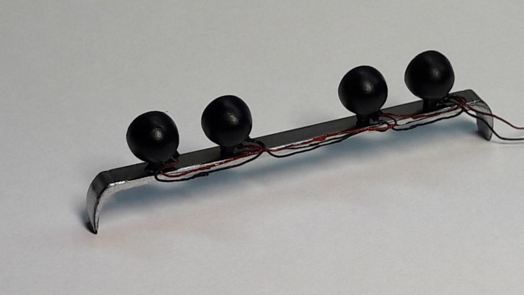

Популярный пост Max4x4 2485 Опубликовано 9 Aug 2017, 21:32:01 Автор Популярный пост Жалоба Поделиться Опубликовано 9 Aug 2017, 21:32:01 В 08/08/2017 в 00:14, cuba_13 сказал: Max4x4 стёклышки идеально получаются из Micro Kristal Klear от Microscale, глянь в моём ВИПе по бельке. лучшие стёклышки, из всех, что я видел. Рома, я в курсе про эту чудо-жижу но в нашем городе ее нет, а покупать одну баночку и платить столько же за доставку... в общем пока без не. Прошло немного времени и я решил разсказать что происходит в моем гараже (точнее на столе). Как говорил ранее кузов был омыт и "присыпан" грунтом для проявки ... на этом я решил притормозить. Прикинув обьем работ и вспомнив совет Сергея @Ermiloff я решил сначала добить всю мелочевку и только потом облить готовую болванку кузова. Мелочевку начал добивать с электрификации. Нарисовал на коленке примерную схемму проводки И начал помолясь паять. Пока спаял только гирлянду поворотников и головной свет. Провод 0.2 мм, выдрал из старого трансформатора. Прикол его в том что он покрыт лаком и при наложении друг на друга "не контачит". Диоды SMD 2×1 мм, напряжение 2 v. Подключено все к 2-м батарейкам 3 v следовательно гирлянда поворотников горит в пол накала (и конечно будет мигать, схемму мигалки спаяю позже), думаю так и оставить, а вот головной свет буде гореть ярче. Так же придумал куда запихнуть питание для всей этой илюминации. Напомню что на кррыше будет жить не только велик, но и бокс Tule, вот в него я и решил все это засунуть. Батареек будет 5 и они будут вадавать бешенные 16 v напруги в сеть. Понимаю что не долго т.к. емкости у них маловато, но для демонстрации должно хватить, да и к тому же менять их проблем не составит. На последок главная моя победа - люстра! Пришлось нарастить корпус фары сзади 2к шпаклевкой, а то светодиод не влазил. По мне получилось достаточно смотрибельно и не громоздко Проводка выглядит достаточно топорно. Постараюсь при установке на кузов уложить ее поаккуратнее ну и стяну хомутиками. Погасим свет и..... Круууть!!! Беспокоят два вопроса: 1 Я в погоне за "шоу" задействовал на головной свет все 4 лампы, и гореть они будут вместе. Но в жизни ведь так не бывает, может оставиль только ближний, тем более на Делике он линзованый и смотрется будет эффектно? Как вы думаете. 2 По тому же принципу решил зажечь и "задний ход". А оно надо? Чет думается выглядеть будет бредово, да и с иллюминацией перебор. На сегодня все. 8 Ссылка на сообщение Поделиться на другие сайты

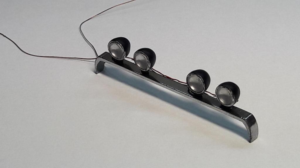

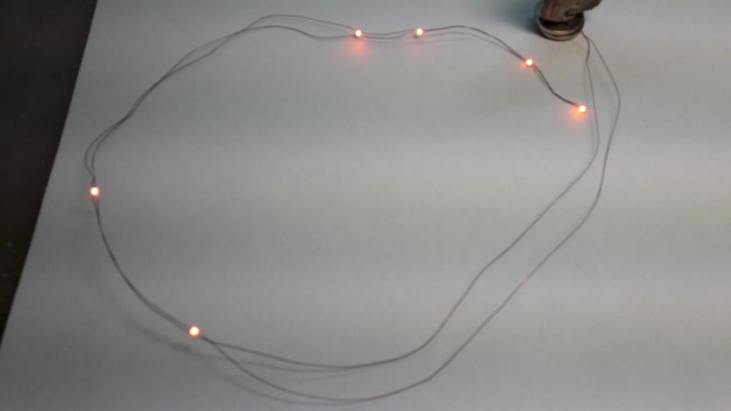

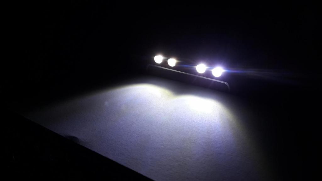

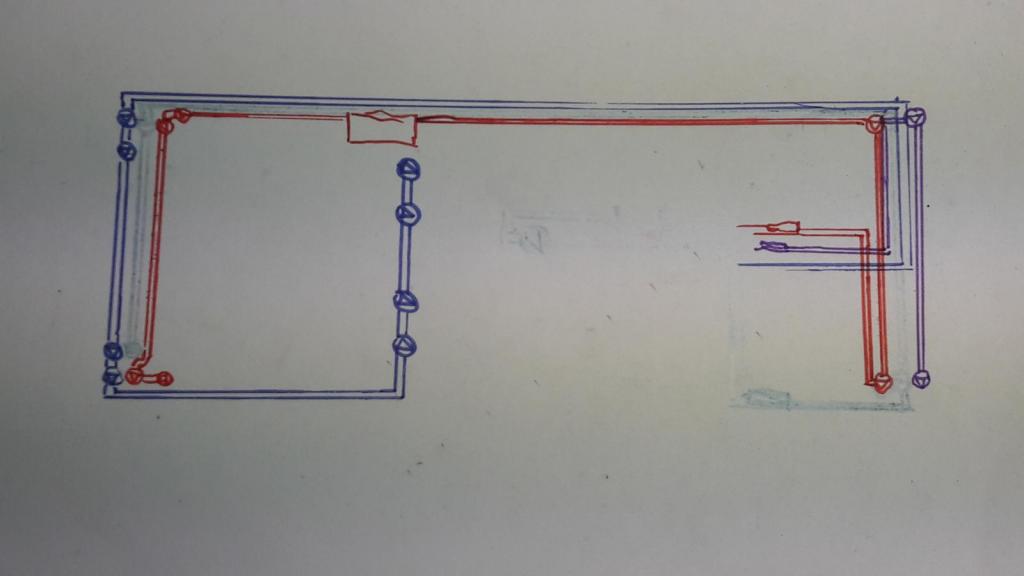

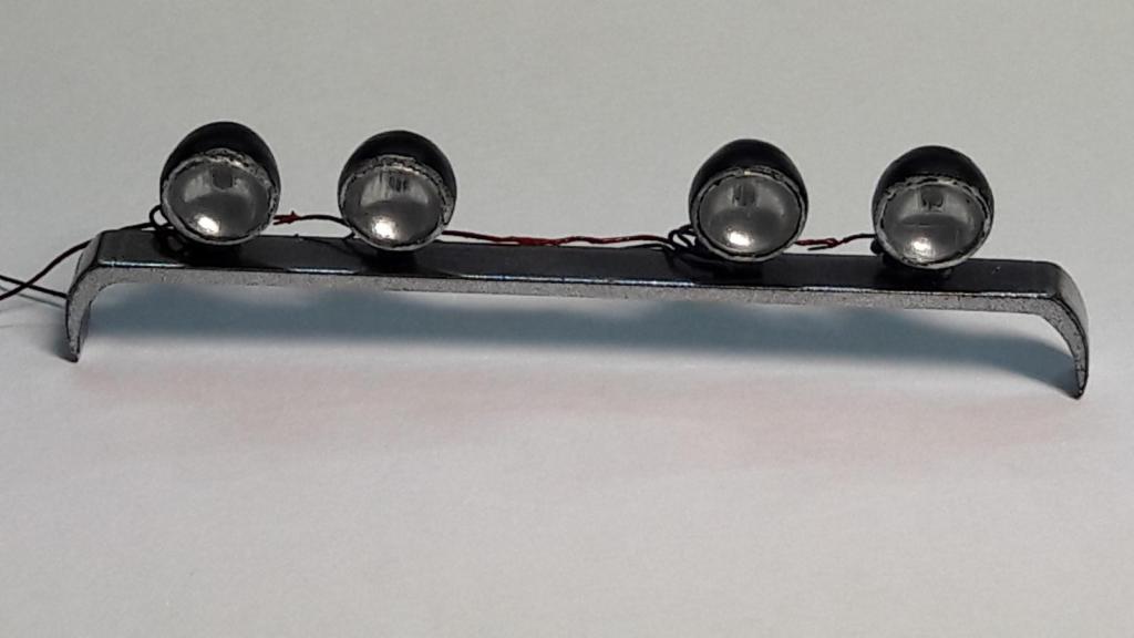

Max4x4 2485 Опубликовано 10 Aug 2017, 06:45:07 Автор Жалоба Поделиться Опубликовано 10 Aug 2017, 06:45:07 2 часа назад, 4auka сказал: Люстра хороша Спасибо, стараюсь расти над собой. 7 часов назад, Ermiloff сказал: Max4x4 Сделай всё на кнопочках в салоне на приборной панели с открытыми окнами, если это возможно, или переключатели на днище, ну или выведи на пультик. В панель встраивать точно не выриант, кнопки с фиксацией слишком велики. К днищу тоже привязыватся не хочу, оно и так туго будет вставать. Передумал много вариантов но пока приходит в голову только одиночное включение. Я понимаю что сделать можно многое, но электрик из меня так себе ... с этим бы разпидалить. Мало просто спаять диоды вместе, надо еще настроить их с помощью резисторов чтобы горели с нужной яркостью, да еще и схемму прерывателя для повороток паять... В любом случае спасибо за мнение и совет. Ссылка на сообщение Поделиться на другие сайты
lexer 802 Опубликовано 10 Aug 2017, 06:50:37 Жалоба Поделиться Опубликовано 10 Aug 2017, 06:50:37 Не забывай что диоды, как и любой другой источник света, имеют свойство нагреваться, иногда достаточно сильно, так что смотри как бы чего не повело. 2 Ссылка на сообщение Поделиться на другие сайты
RBPencil 2652 Опубликовано 10 Aug 2017, 07:10:56 Жалоба Поделиться Опубликовано 10 Aug 2017, 07:10:56 Max4x4 Максим. Шторки можно сделать из пакетика чая. Видел как это выглядит. 1 Ссылка на сообщение Поделиться на другие сайты
Tolibass 7403 Опубликовано 10 Aug 2017, 07:11:10 Жалоба Поделиться Опубликовано 10 Aug 2017, 07:11:10 Только что, lexer сказал: Не забывай что диоды, как и любой другой источник света, имеют свойство нагреваться, иногда достаточно сильно, так что смотри как бы чего не повело. А вот это существенно, я бы поставил регулировка яркости. 1 Ссылка на сообщение Поделиться на другие сайты

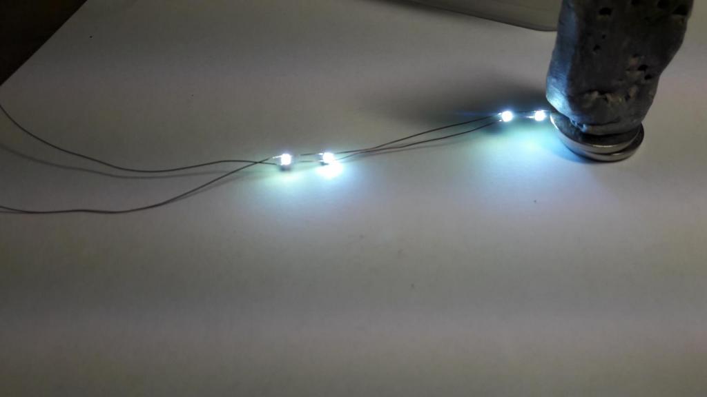

RadioCAT 704 Опубликовано 10 Aug 2017, 07:11:42 Жалоба Поделиться Опубликовано 10 Aug 2017, 07:11:42 Алексей прав. СДМ могут греться. По переключателю и разделению света. Можно поставить что-нибудь типа такого. Спойлер Микропереключатель KLS7-DA-04 или аналог еще меньше Тебе не составит труда вмонтировать скрыто все это дело в бак или еще куда. И зачем тебе 16 вольт? Можно спокойно обойтись тремя вольтами. Ну максимум 6) 1 Ссылка на сообщение Поделиться на другие сайты
boxer 1033 Опубликовано 10 Aug 2017, 08:22:19 Жалоба Поделиться Опубликовано 10 Aug 2017, 08:22:19 10 часов назад, Max4x4 сказал: 1 Я в погоне за "шоу" задействовал на головной свет все 4 лампы, и гореть они будут вместе. Но в жизни ведь так не бывает, может оставиль только ближний, тем более на Делике он линзованый и смотрется будет эффектно? Как вы думаете. Думаю, все четыре будут смотреться эффектней, хоть и не очень реалистично,.. 10 часов назад, Max4x4 сказал: 2 По тому же принципу решил зажечь и "задний ход". А оно надо? Не-а, не надо,.. Как по мне, так единственное, что можно подсветить это салон,.. ну и может парковочные огни,.. а все остальное это баловство. 1 Ссылка на сообщение Поделиться на другие сайты
Max4x4 2485 Опубликовано 10 Aug 2017, 09:27:24 Автор Жалоба Поделиться Опубликовано 10 Aug 2017, 09:27:24 2 часа назад, lexer сказал: Не забывай что диоды, как и любой другой источник света, имеют свойство нагреваться, иногда достаточно сильно, так что смотри как бы чего не повело. Спасибо за совет. Почитав форумы и випы с иллюминацией увидел что никто этим не заморачивается, скажу даже больше - многие лепят поверх диода кусок шпакли, наверное для фиксации и чтобы ликвидировать ненужный засвет. Да и нести вся эта конструкция будет чисто демонстративный характер, никаких ночников. За пвру минут думаю вряд ли сильно нагреется. 2 часа назад, RBPencil сказал: Max4x4 Максим. Шторки можно сделать из пакетика чая. Видел как это выглядит. Будут, будут шторки. Вот с электрикой разберусь, а там и за остекление можно приниматься. А остекление там огого, придется повозится с масками. 1 час назад, RadioCAT сказал: Показать контент Микропереключатель KLS7-DA-04 или аналог еще меньше Тебе не составит труда вмонтировать скрыто все это дело в бак или еще куда. И зачем тебе 16 вольт? Можно спокойно обойтись тремя вольтами. Ну максимум 6) Разделение делать не буду. Сначала надо научится ходить, а уж потом бегать и прыгать. По напруге считаем - 1 Диод берет 2v, в связке головного света+люстра 8 диодов. 2×8=16v. Если сделать напругу меньше они будут гореть, но еле-еле, а нам же надо чтобы прям ах! Габариты, подсветку салона и поворотники сделаю менее яркими за счет добавления резисторов. 48 минут назад, boxer сказал: Думаю, все четыре будут смотреться эффектней, хоть и не очень реалистично,.. Не-а, не надо,.. Как по мне, так единственное, что можно подсветить это салон,.. ну и может парковочные огни,.. а все остальное это баловство. Твое мнение услышал, главное чтобы потом в галерее тапками ссаными не закидали... Всем спасибо за мнение, советы и отзывы. Постараюсь оправдать 1 Ссылка на сообщение Поделиться на другие сайты
RadioCAT 704 Опубликовано 10 Aug 2017, 09:48:27 Жалоба Поделиться Опубликовано 10 Aug 2017, 09:48:27 10 минут назад, Max4x4 сказал: 1 Диод берет 2v, в связке головного света+люстра 8 диодов. 2×8=16v. Если сделать напругу меньше они будут гореть, но еле-еле, а нам же надо чтобы прям ах! ты зачем подключаешь диоды последовательно? )) Соедини параллельно и хватит одной батарейки) 1 Ссылка на сообщение Поделиться на другие сайты
boxer 1033 Опубликовано 10 Aug 2017, 11:04:01 Жалоба Поделиться Опубликовано 10 Aug 2017, 11:04:01 1 час назад, Max4x4 сказал: Твое мнение услышал, главное чтобы потом в галерее тапками ссаными не закидали... Ну так это уже будут ТВОИ тапки!... Если хозяин повесил такую люстру на крышу, то и с фарами мог наколхозить,.. А почему бы и нет,.. 1 Ссылка на сообщение Поделиться на другие сайты
Max4x4 2485 Опубликовано 10 Aug 2017, 11:46:31 Автор Жалоба Поделиться Опубликовано 10 Aug 2017, 11:46:31 1 час назад, RadioCAT сказал: ты зачем подключаешь диоды последовательно? )) Соедини параллельно и хватит одной батарейки) Артем, при проектировке ореинтировался на этот ресурс.там все понятно разжевано. При паралельном подключении кроме "+" описанных тобой есть еще и ряд "-" и куча подводных камней. При последоовательном подключении все просто - собрал цепь и расчитал сопротивление (там кстати есть и калькулятор для расчетов). Ну а набрать 16 вольт 5-ю таблетками не проблемма, главное чтобы не сели при первом же включении. 1 час назад, boxer сказал: Ну так это уже будут ТВОИ тапки!... Если хозяин повесил такую люстру на крышу, то и с фарами мог наколхозить,.. А почему бы и нет,.. Не Саша, придется всю вину свалить на тебя. А я что, я ничего. Они просят, нет требуют, я делаю ... 1 Ссылка на сообщение Поделиться на другие сайты

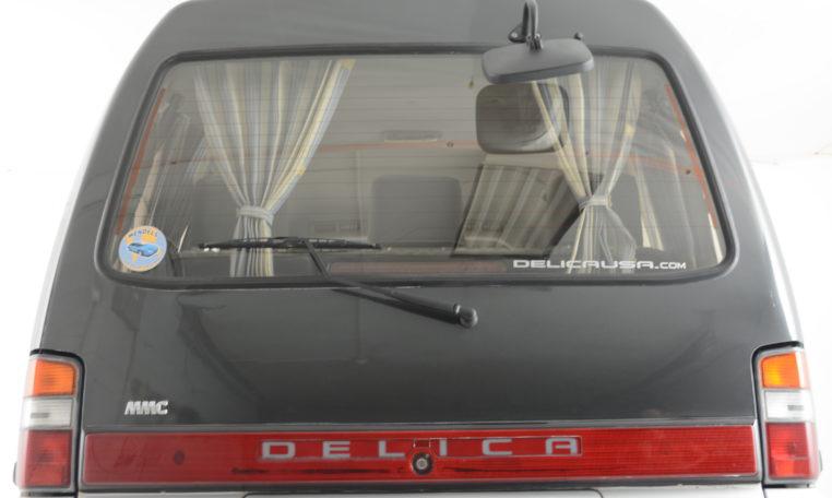

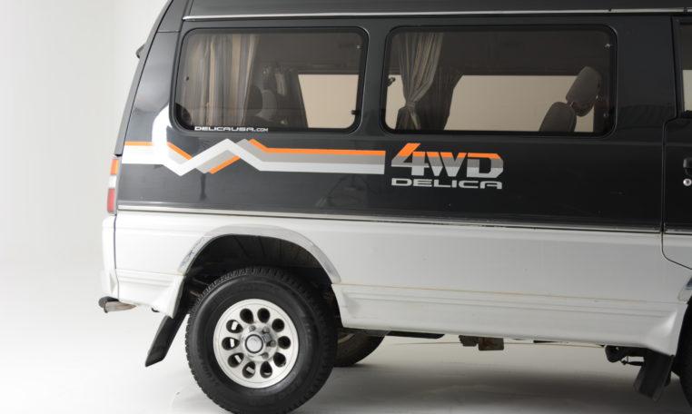

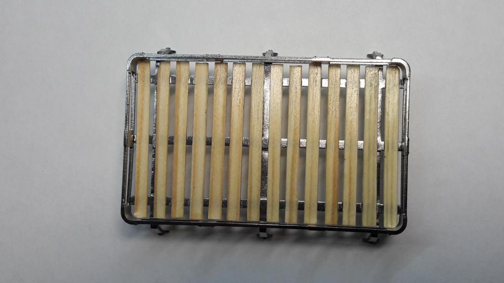

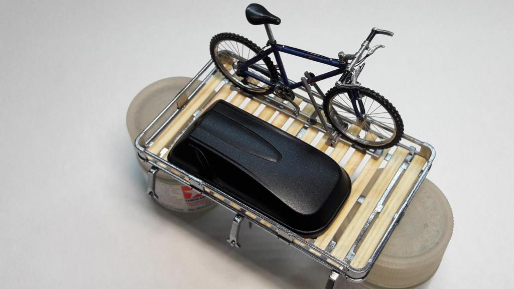

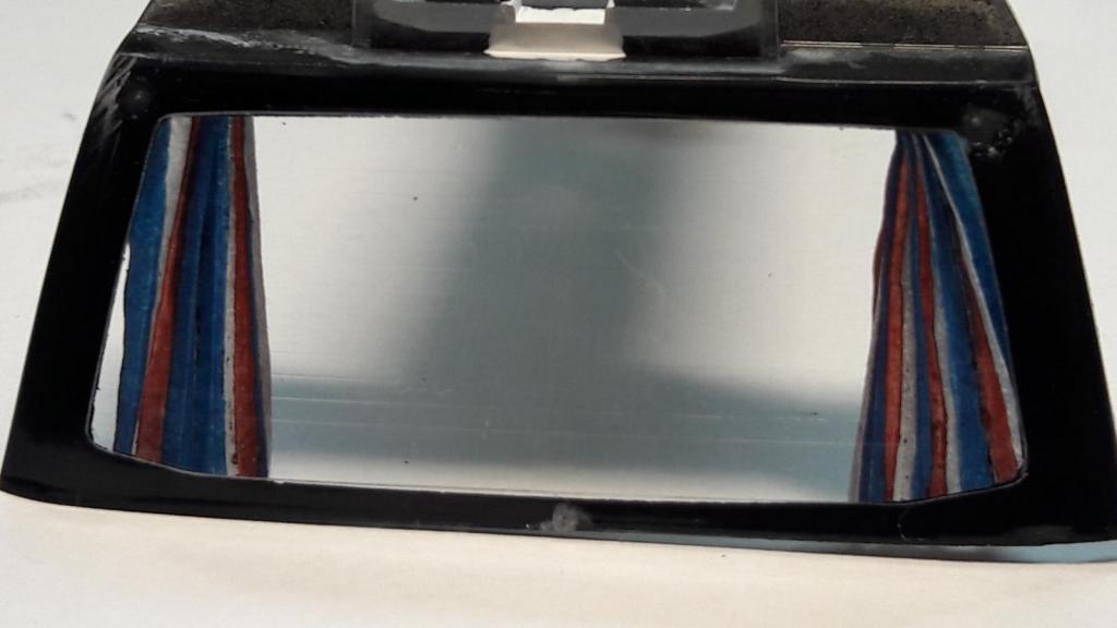

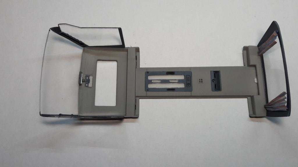

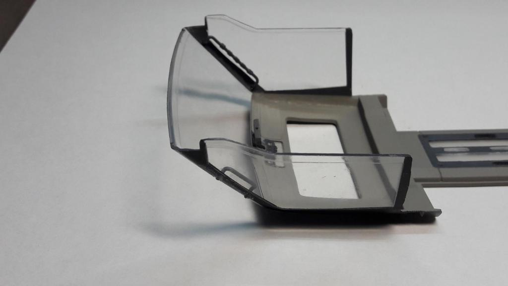

Популярный пост Max4x4 2485 Опубликовано 14 Aug 2017, 13:56:08 Автор Популярный пост Жалоба Поделиться Опубликовано 14 Aug 2017, 13:56:08 Всех приветствую. Очередное обновление. Закончил с остеклением и по посьбам трудящихся сделал шторки. Немножко шапито, зато весело и "по-домашнему" Далее багажник. Я немного над ним попыхтел и вот Ну и как все это выглядит с грузом С электрикой закончил, стекла вроде тоже готовы. Пора повторно приниматся за кузов. С богом... П.С. Замутил одну фишку (кое-кто уже оценил), но покажу после полной покраски и лакировки. Немножко интриги если хотите... 5 Ссылка на сообщение Поделиться на другие сайты
