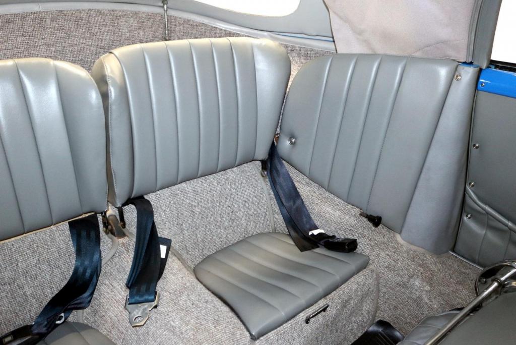

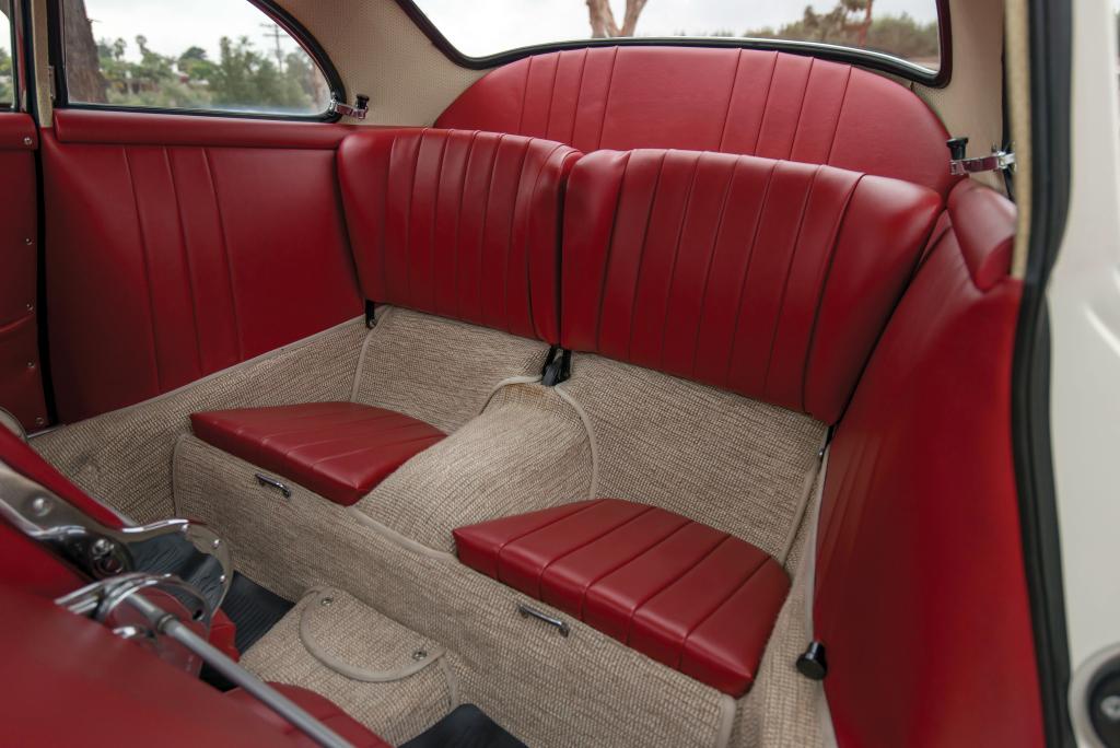

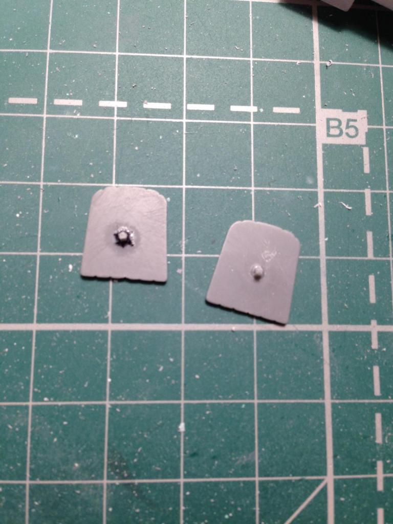

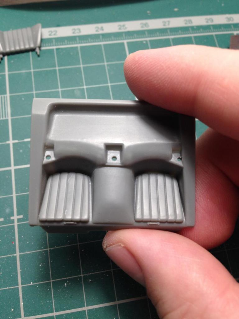

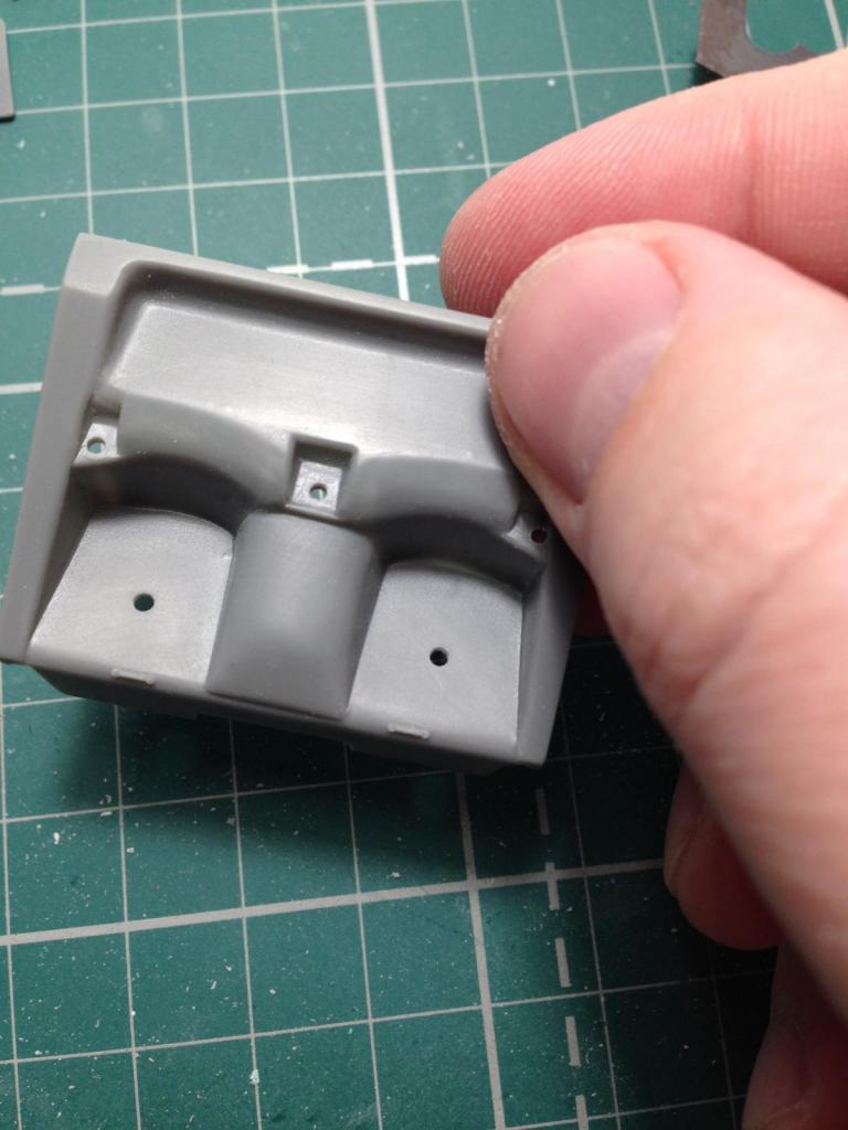

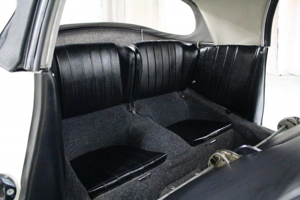

cuba_13 3579 Опубликовано 3 Dec 2017, 19:35:20 Автор Жалоба Поделиться Опубликовано 3 Dec 2017, 19:35:20 Совсем такой небольшенький апдейт, в принципе, он не планировался, но потом подумал, что кому-то ещё будет полезно, кто будет строить 356-е в гражданской версии. В общем, пересмотрев тонну референсов, понял, что на заднем сидячем ряду кожаными идут сами подставки под пятую точку и под спину, а все остальное идёт в тканевой обивке: Фуджи предлагает лепить подпопник сразу на ванну. Так не пойдёт. Высверливаем 2 отверстия, а на подпопники приклеиваем по штырьку, выточенному из литника: Стоят хорошо, можно позиционировать, как угодно. Высоту штырьков делал с учетом добавляющегося ЛКП + флока: Делать, как один азиатский моделист, который тоже строит 356-й, я не рискнул, т.к. клеить подпопники на флок идея не лучшая. Мне так кажется. Ну и напоследок, небольшое удивление, которое меня постигло вчера, когда я обрабатывал выпуклые части задних сидушек, которых постигла участь стыков прессформ. Я решил взять свой любимый скрайбер 2 от Тамии, т.к. скрайбер от СМС хорош для расшивки кузова, но тут очень мелок. И что же я увидел. Кхм.... Вот, честно, не мог я ожидать такого от Тамии, которая славится своим кач-вом. При том, что скайбер у меня хранится в блистере, в котором он продавался, а лежит он вместе с основным моим модельным инструментом в чемоданчике в шкафу-купе в дальнем конце комнаты. Там сухо, абсолютно, я его ни разу не мочил. Мистика, в общем. Ну, по сути-то - фигня, в запасе ещё 2 лезвия Тамия даёт, да и на режущие св-ва это пока не влияет. Но факт остается фактом. Я почему-то, по своей наивности, думал, что такие вещи, как минимум делают из нержавейки. 3 Ссылка на сообщение Поделиться на другие сайты
Steps_555 497 Опубликовано 3 Dec 2017, 20:24:26 Жалоба Поделиться Опубликовано 3 Dec 2017, 20:24:26 Рома, а зачем тебе под спинки наносить лкп и флок? Возьми заклей поверхность скотчем, по размеру немного меньшим сиденья и потом делай все манипуляции с ванной салона, потом в конце по контуру скотча пройдись ножом, чтоб при снятии ничего не сошло вместе с ним и клей сиденье. Нормально все фуджими предлагает. 1 Ссылка на сообщение Поделиться на другие сайты
Novice 683 Опубликовано 3 Dec 2017, 21:12:17 Жалоба Поделиться Опубликовано 3 Dec 2017, 21:12:17 1 час назад, cuba_13 сказал: Фуджи предлагает лепить подпопник сразу на ванну. Так не пойдёт. А на что еще можно прилепить сидушку, если делать не по-фуджимовски? Ссылка на сообщение Поделиться на другие сайты
cuba_13 3579 Опубликовано 3 Dec 2017, 22:08:26 Автор Жалоба Поделиться Опубликовано 3 Dec 2017, 22:08:26 Steps_555 не совсем понял, если честно все манипуляции. Novice ну, я ж предложил свой выход. Флокировать я по любому буду, т.к. краской ткань я никак не сымитирую, всё просто. Ссылка на сообщение Поделиться на другие сайты
Steps_555 497 Опубликовано 4 Dec 2017, 02:54:33 Жалоба Поделиться Опубликовано 4 Dec 2017, 02:54:33 Рома, на ванне салоне, куда будешь устанавливать сиденье, где ты отверстие проделал под штырь, скотчем заклеил его и делай все что хочешь, потом убрал его и приклеил сиденье. 1 Ссылка на сообщение Поделиться на другие сайты
cuba_13 3579 Опубликовано 4 Dec 2017, 04:15:55 Автор Жалоба Поделиться Опубликовано 4 Dec 2017, 04:15:55 Steps_555 ааааааааааа, ну, мой же способ совсем не хуже. Теперь, вот, я знаю 2 способа выхода из этой ситуации. Спасибо за совет. Ссылка на сообщение Поделиться на другие сайты

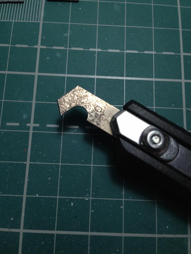

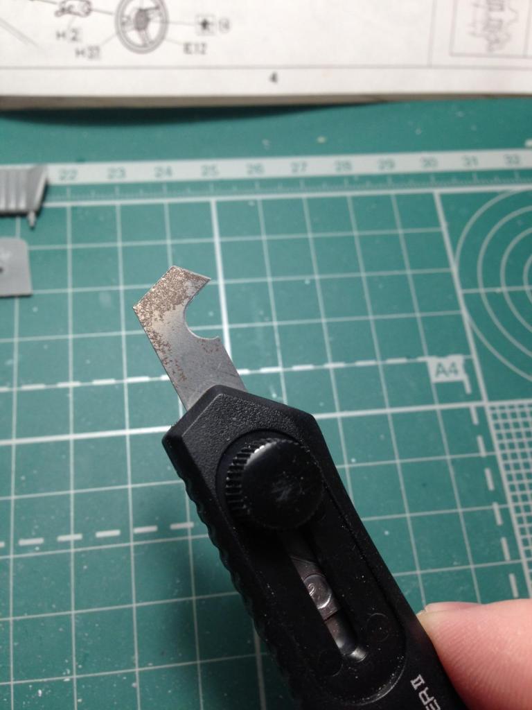

yura1961 3899 Опубликовано 4 Dec 2017, 05:58:19 Жалоба Поделиться Опубликовано 4 Dec 2017, 05:58:19 10 часов назад, cuba_13 сказал: Но факт остается фактом. Я почему-то, по своей наивности, думал, что такие вещи, как минимум делают из нержавейки. Рома,это не нержавейка.Olfa делает режущий инструмент из вольфрамовой стали,и такой эффект ржавчины может появиться если рядом есть йод,проверь. По поводу сидушек Степан прав,проще закрыть скотчем эти места и не заморачиваться со штырьками-дырочками.Я бы сделал еще проще,сидухи прекрасно приклеятся на флок при помощи ПВА. 2 Ссылка на сообщение Поделиться на другие сайты
cuba_13 3579 Опубликовано 4 Dec 2017, 13:37:58 Автор Жалоба Поделиться Опубликовано 4 Dec 2017, 13:37:58 yura1961 йод достаточно далеко стоит.В одном чемоданчике стоит клей ревелловский с носиком и "сопли" от них же, но они закрыты хорошо. Ну и шут с ним. Я думал, про то, чтобы к флоку приклеить, но решил перестраховаться, это же совсем не сложно, зато мне спокойнее спать будет. Приклею на совесть уже. Ссылка на сообщение Поделиться на другие сайты
TheYellowHB 789 Опубликовано 4 Dec 2017, 19:40:27 Жалоба Поделиться Опубликовано 4 Dec 2017, 19:40:27 С флоком же все просто: где намазал клеем, туда он и приклеился, где не намазал - туда не приклеился. Но на штифты посадить - тоже хороший вариант. А лезвия. Ну пошли пятнами, да и фиг с ними, главное, что острые и режут, на остальное "наплювать". Пользуюсь набором Excel уже года 3, там все ок, а вот новые Jas тоже пятнами пошли через полгода. 1 Ссылка на сообщение Поделиться на другие сайты
cuba_13 3579 Опубликовано 4 Dec 2017, 19:42:50 Автор Жалоба Поделиться Опубликовано 4 Dec 2017, 19:42:50 2 минуты назад, TheYellowHB сказал: А лезвия. Ну пошли пятнами, да и фиг с ними, главное, что острые и режут, на остальное "наплювать". Да, вот, я тоже так думаю. Ссылка на сообщение Поделиться на другие сайты

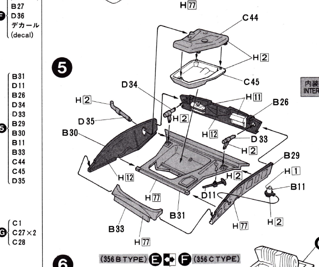

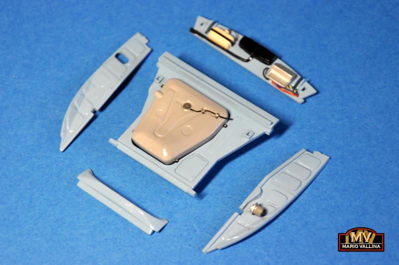

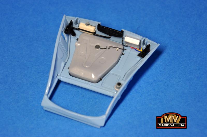

cuba_13 3579 Опубликовано 9 Dec 2017, 11:27:39 Автор Жалоба Поделиться Опубликовано 9 Dec 2017, 11:27:39 Коллеги, сегодня планирую посидеть за Поршиком и мне нужен совет, касательно вот этого момента: Я изначально планировал склеить этот каркас подкапотки, кроме самых мелких элементов и задней стенки, т.к. там будет нужна покраска кистью бачка и короба. Но теперь сомневаюсь, т.к. испанец отдельно всё красил и потом собирал. Вот, как он делал: Какие я плюсы вижу в сборке сразу - можно изначально будет шпаклей устранить все косяки при стыковке, ну и один фиг в один цвет весь каркас красится. Что скажете? Ссылка на сообщение Поделиться на другие сайты
БОРЯН 1179 Опубликовано 9 Dec 2017, 12:08:28 Жалоба Поделиться Опубликовано 9 Dec 2017, 12:08:28 Вот что ты на других смотришь? Тебе самому как удобно? Вот так и крась, некоторые кисточкой красят, другие, прямо на литниках. Тоже на них ровняться будешь? 1 Ссылка на сообщение Поделиться на другие сайты
cuba_13 3579 Опубликовано 9 Dec 2017, 12:30:37 Автор Жалоба Поделиться Опубликовано 9 Dec 2017, 12:30:37 (изменено) 1 час назад, БОРЯН сказал: Вот что ты на других смотришь? Перестраховываюсь, наверное...мало ли какие подводные камни есть))) Update: вопрос снимается, т.к. вся конструкция собирается сразу, без задней стенки её не собрать. Изменено 9 Dec 2017, 13:45:04 пользователем cuba_13 Ссылка на сообщение Поделиться на другие сайты
