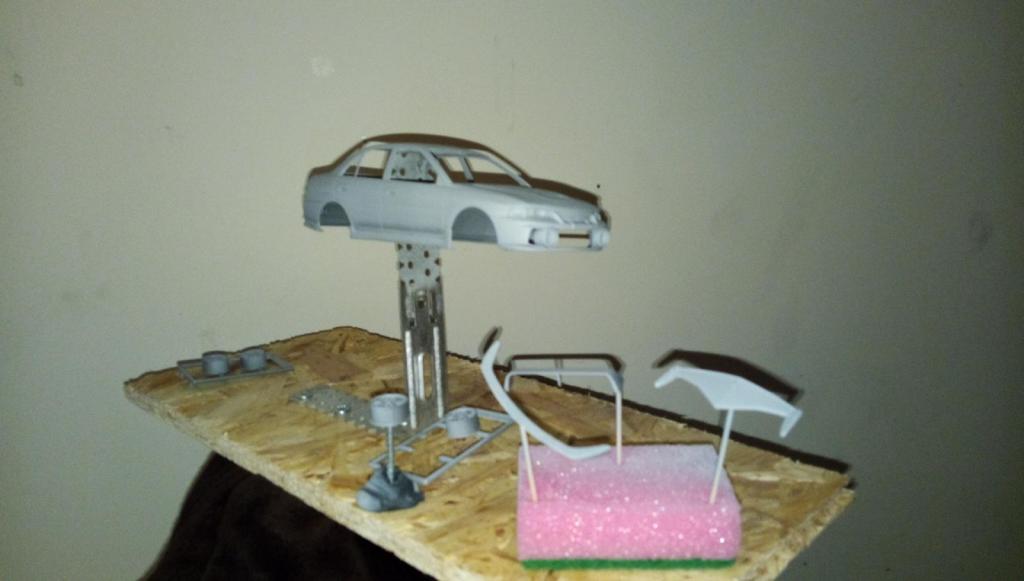

Карбюратор 9 Опубликовано 17 Dec 2017, 16:22:40 Автор Жалоба Поделиться Опубликовано 17 Dec 2017, 16:22:40 @TheYellowHB Спасибо, нашёл уже булавку и углубил ею расшивку @E266AA Модельного ножа увы нету в модельном магазине моего города, но вскоре обязательно прикуплю! @cuba_13 Хорошо, спасибо! @4auka Спасибо за советы. Царапины оказались неглубокими, спокойно их убрал Модель уже находиться в грунте, скоро будет покрашена в Camel Yellow oт Тамий. 4 Ссылка на сообщение Поделиться на другие сайты
boxer 1030 Опубликовано 17 Dec 2017, 17:09:14 Жалоба Поделиться Опубликовано 17 Dec 2017, 17:09:14 Интересная подставка под кузов,.. как в настоящей малярке - ходишь вокруг машины, а не крутишь её Ссылка на сообщение Поделиться на другие сайты
Карбюратор 9 Опубликовано 17 Dec 2017, 17:10:39 Автор Жалоба Поделиться Опубликовано 17 Dec 2017, 17:10:39 @boxer Выкручиваюсь как могу Ссылка на сообщение Поделиться на другие сайты
boxer 1030 Опубликовано 17 Dec 2017, 17:15:16 Жалоба Поделиться Опубликовано 17 Dec 2017, 17:15:16 6 минут назад, Карбюратор сказал: Выкручиваюсь как могу Попробуй закрепить кузов на аэрозольный баллон или бутылку (если пустая, то налить в неё немного воды для устойчивости),.. как по мне - вращать кузов удобней... Ссылка на сообщение Поделиться на другие сайты

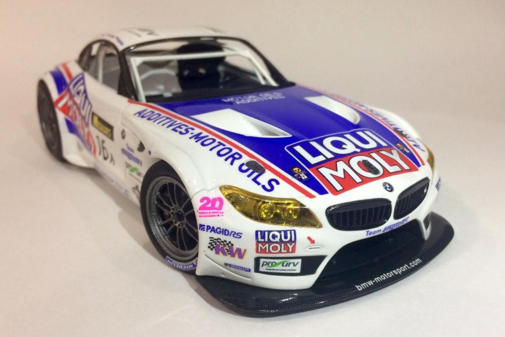

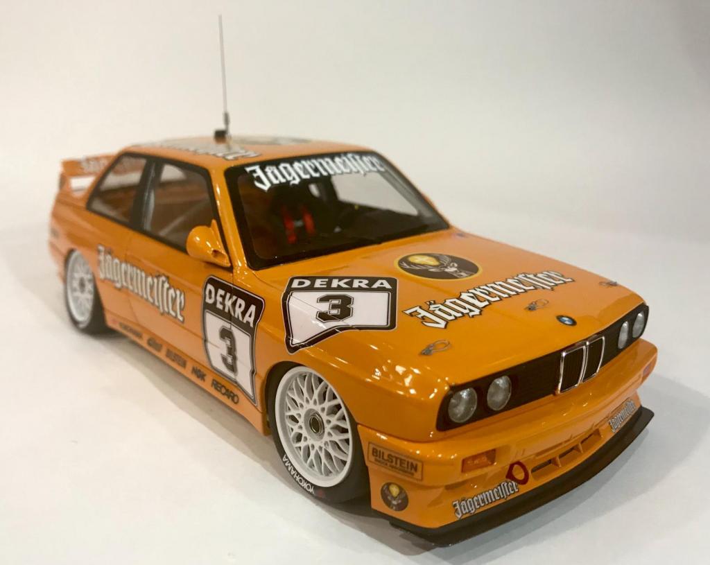

Популярный пост Kryptonyte 1278 Опубликовано 17 Dec 2017, 20:34:32 Популярный пост Жалоба Поделиться Опубликовано 17 Dec 2017, 20:34:32 Чушь и ерунда! Все три модели я покрывал серым грунтом, а потом красил в белый и ярко-оранжевый! Но выбирать в любом случае тебе) PS: белый - это база, а не грунт. Спойлер 5 Ссылка на сообщение Поделиться на другие сайты

boxer 1030 Опубликовано 18 Dec 2017, 09:25:08 Жалоба Поделиться Опубликовано 18 Dec 2017, 09:25:08 (изменено) 12 часов назад, Kryptonyte сказал: Чушь и ерунда! Это слишком категоричное высказывание,.. было немало ВИП-ов, где люди на этом обжигались,.. даже разное количество слоев краски влияет на результат (кто забывал вовремя покрасить зеркала или перекрашивал капот меня поймут),.. другое дело, что в нашем направлении оттенок не так важен,.. цвет всё равно получится, но будет уже другой: А решать конечно же автору,.. Изменено 18 Dec 2017, 09:27:57 пользователем boxer 2 Ссылка на сообщение Поделиться на другие сайты
Alexander G 347 Опубликовано 18 Dec 2017, 09:28:16 Жалоба Поделиться Опубликовано 18 Dec 2017, 09:28:16 Если у краски хорошая укрывистость - можно класть и на серый грунт. У Тамии, как правило, с этим проблемы (с белой тс-26 точно). На оранжевом БМВ, судя по фотографиям, цвет как раз получился тусклый и темный. Ссылка на сообщение Поделиться на другие сайты

Kryptonyte 1278 Опубликовано 18 Dec 2017, 10:20:14 Жалоба Поделиться Опубликовано 18 Dec 2017, 10:20:14 20 часов назад, Alexander G сказал: Если у краски хорошая укрывистость - можно класть и на серый грунт. У Тамии, как правило, с этим проблемы (с белой тс-26 точно). На оранжевом БМВ, судя по фотографиям, цвет как раз получился тусклый и темный. Может эти фото опровергнут "тусклый и тёмный". Напомню,что фирменный цвет Jagermeister именно такой, как у меня. Спойлер Ссылка на сообщение Поделиться на другие сайты
