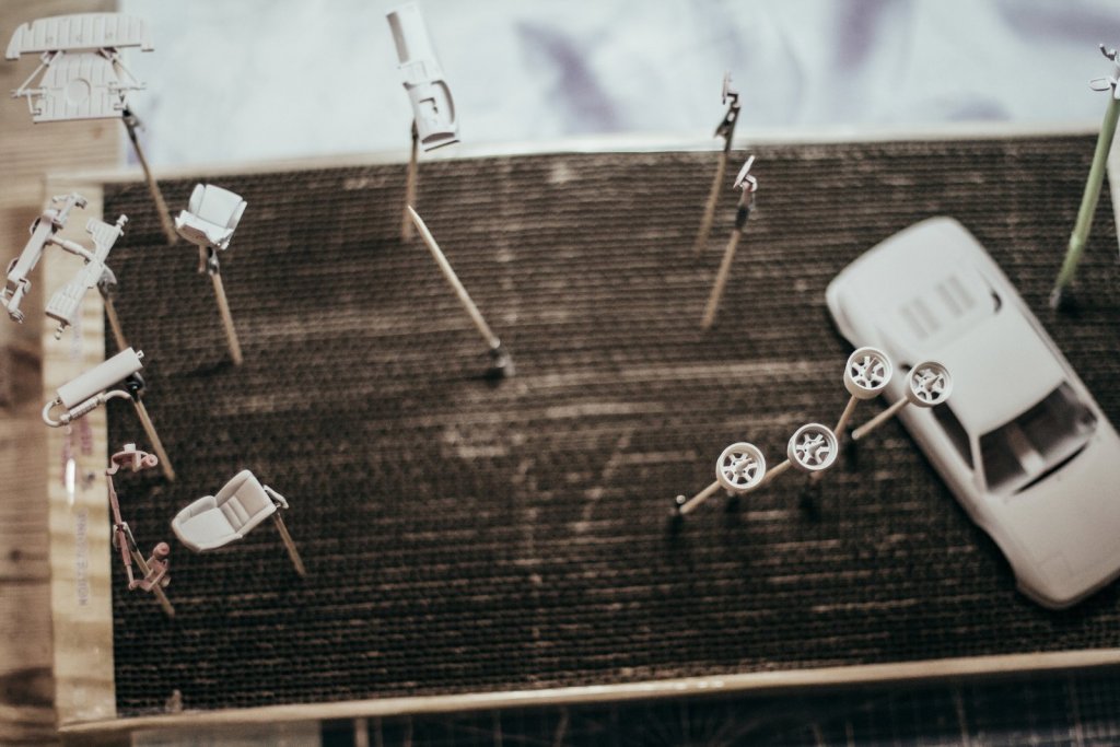

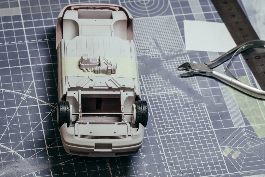

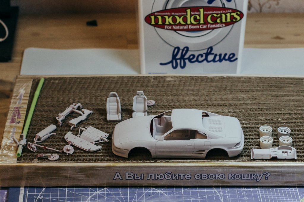

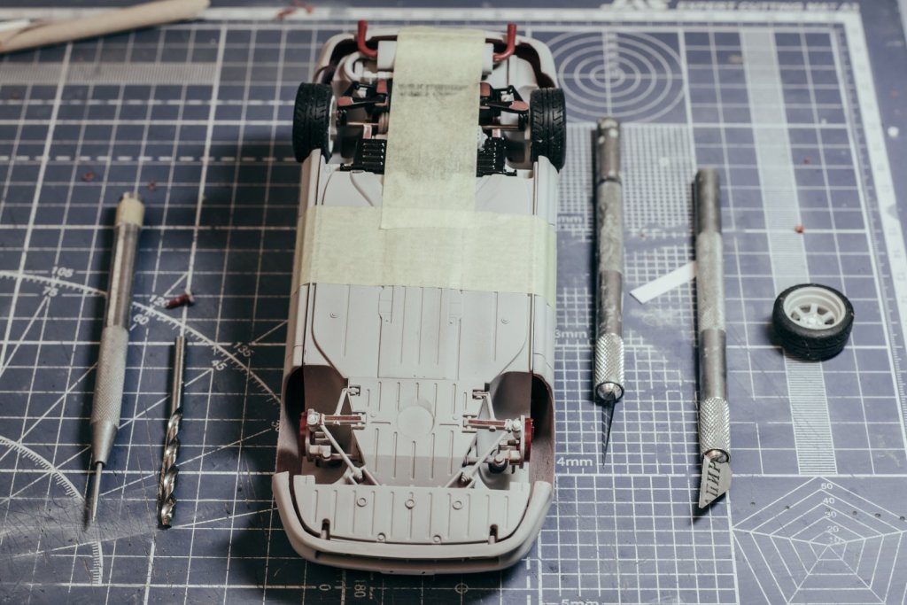

Популярный пост oper 923 Опубликовано 9 Mar 2018, 17:34:21 Популярный пост Жалоба Поделиться Опубликовано 9 Mar 2018, 17:34:21 (изменено) Похоже это первая тема в данном конкурсе:-) Решил участвовать с набором от фуджими. Кит простой, деталей мало. Стыковка вроде нормальная. В общем все условия что бы довести постройку до финиша! С дисками, вариантом окраски и дополнительными деталями пока решаю. В данный момент из проблем - задние колеса стоят не по центру арки. Они Смещены немного к левой стороне. В стоковом подвеска выглядит как у джипа! Содержимое набора: Спойлер Изменено 29 May 2018, 12:20:50 пользователем oper 15 Ссылка на сообщение Поделиться на другие сайты

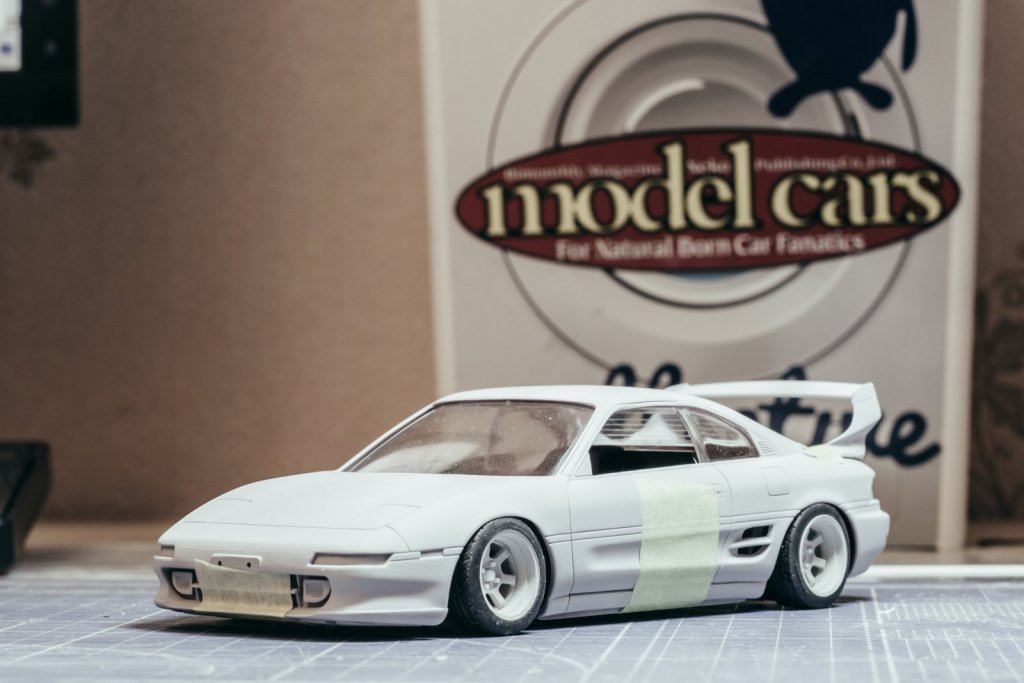

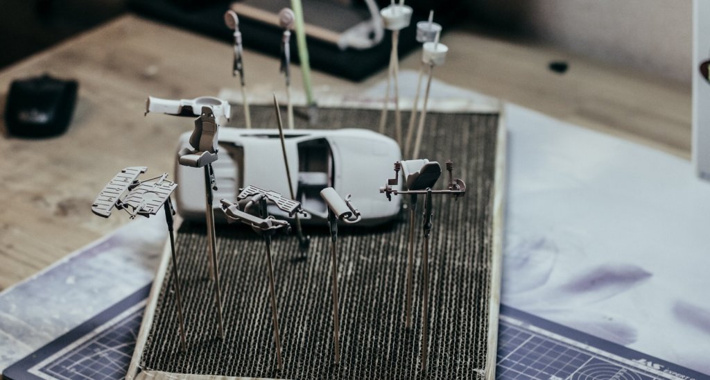

Популярный пост oper 923 Опубликовано 10 Mar 2018, 21:36:39 Автор Популярный пост Жалоба Поделиться Опубликовано 10 Mar 2018, 21:36:39 Начал вырисовываться общий вид: 10 Ссылка на сообщение Поделиться на другие сайты

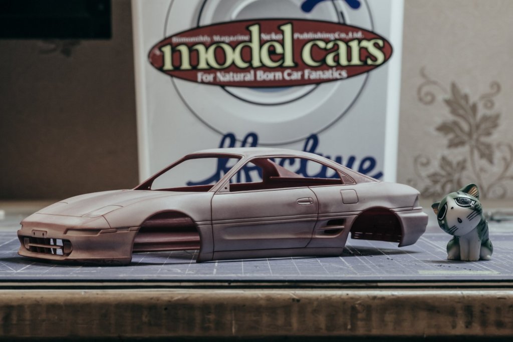

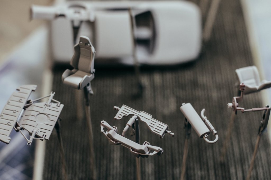

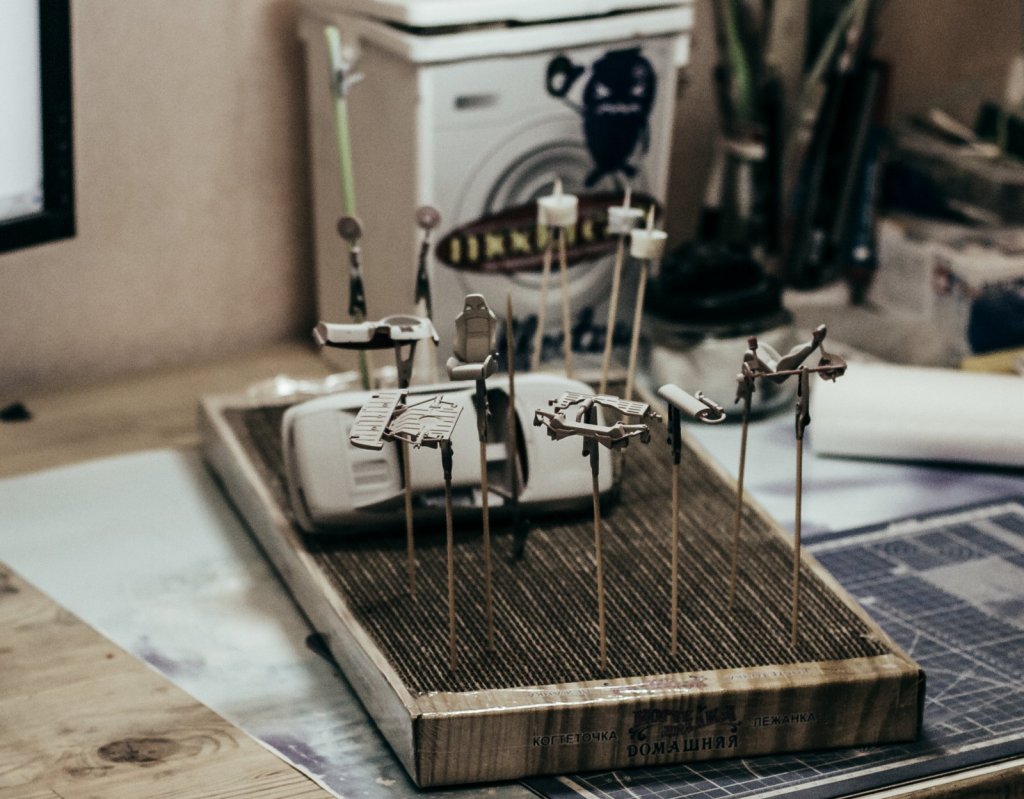

Популярный пост oper 923 Опубликовано 13 Mar 2018, 20:23:40 Автор Популярный пост Жалоба Поделиться Опубликовано 13 Mar 2018, 20:23:40 Слегка заматовал кузов, убрал следы стыков пресс-форм и загрунтовал большинство деталей. Теперь можно приступить к расшивке и устранению мелких огрехов пластика. 6 Ссылка на сообщение Поделиться на другие сайты

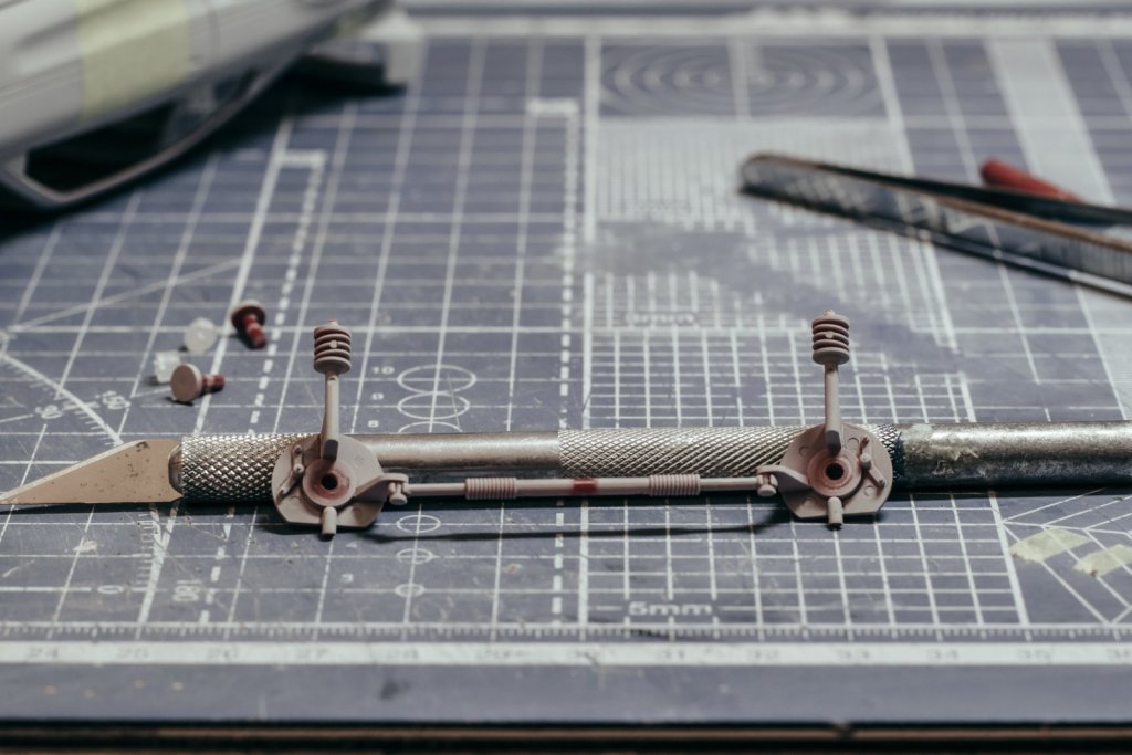

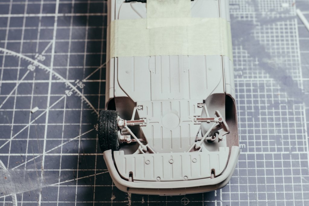

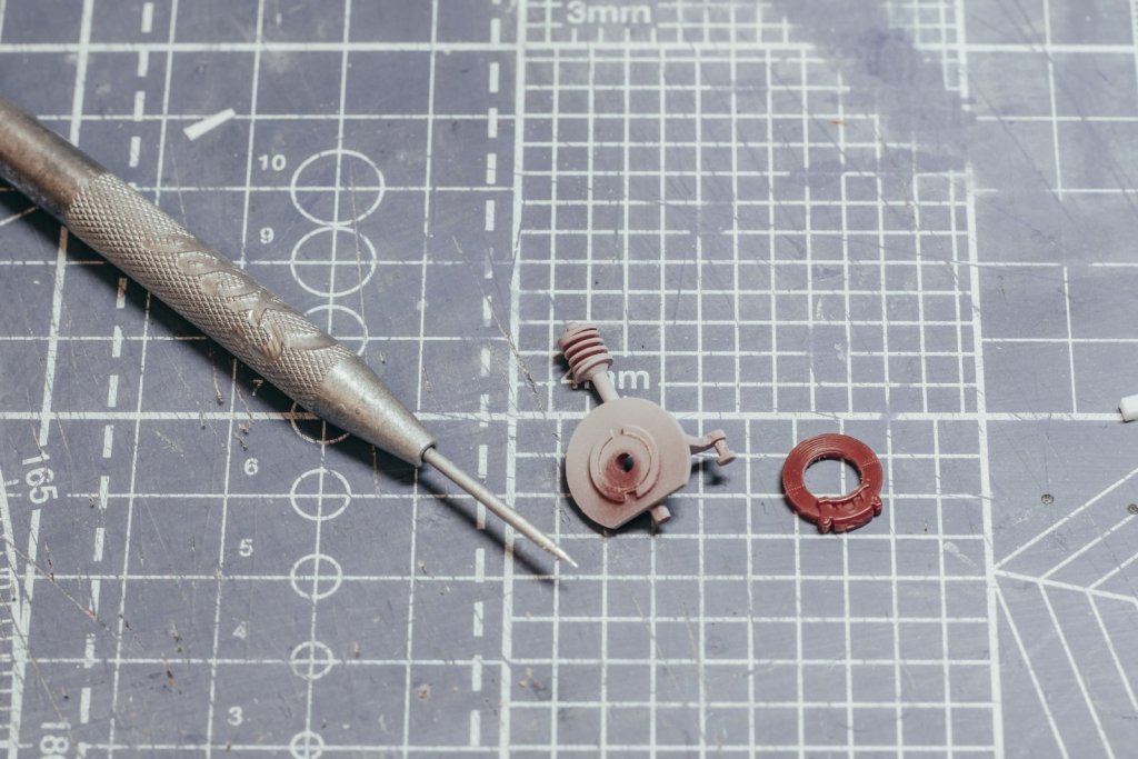

Популярный пост oper 923 Опубликовано 15 Mar 2018, 20:52:13 Автор Популярный пост Жалоба Поделиться Опубликовано 15 Mar 2018, 20:52:13 Запилил заднюю подвеску. Тормозные диски и амортизаторы придется делать с нуля. Попытался сделать регулируемую стойку, но с новым конфигом колес она не подойдет. Вот так в итоге все выглядит: 12 Ссылка на сообщение Поделиться на другие сайты

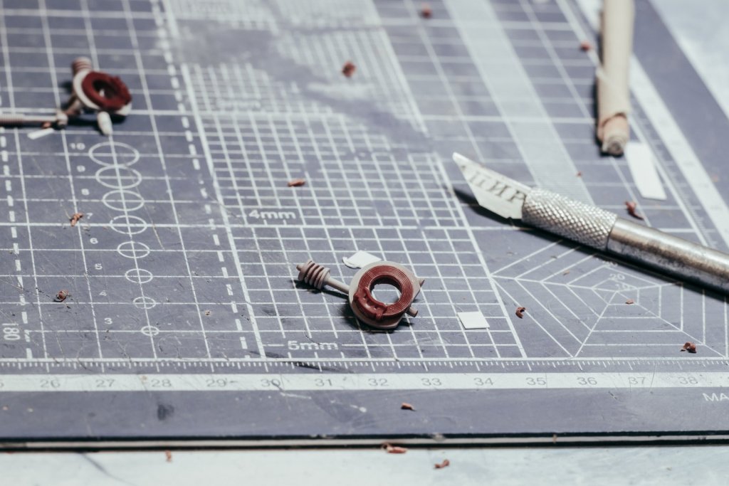

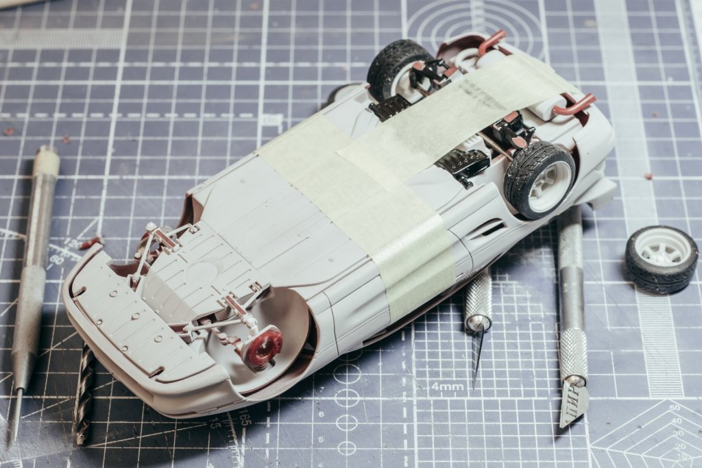

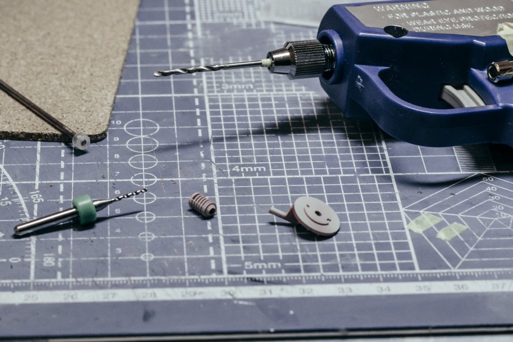

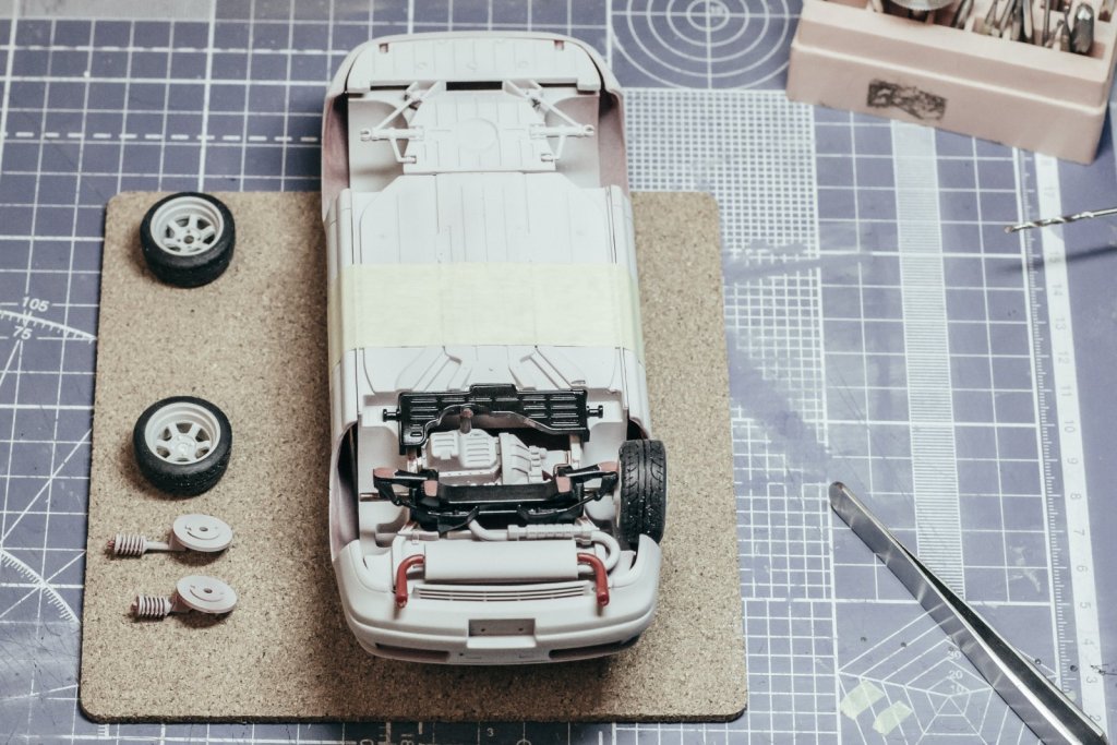

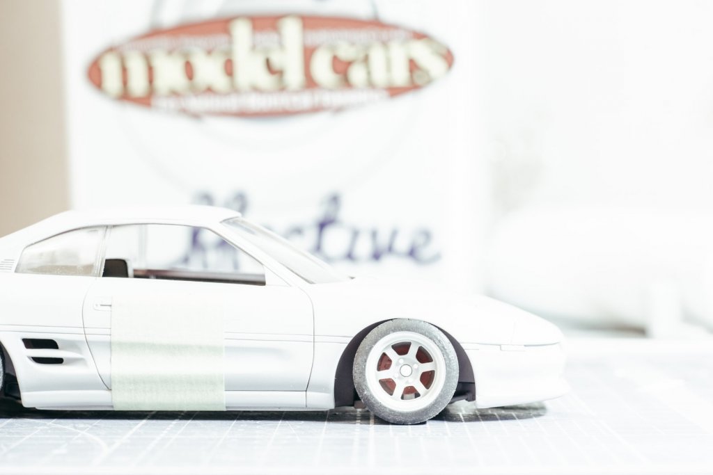

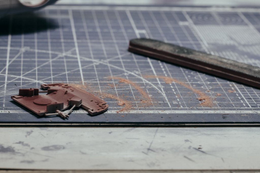

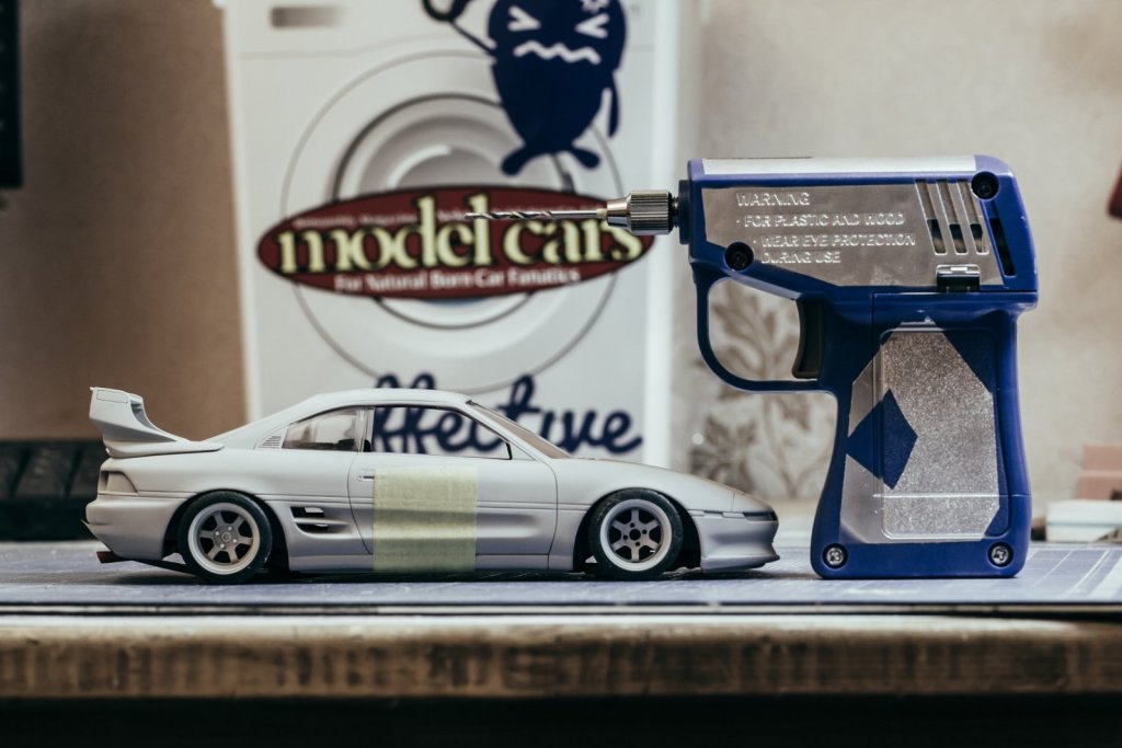

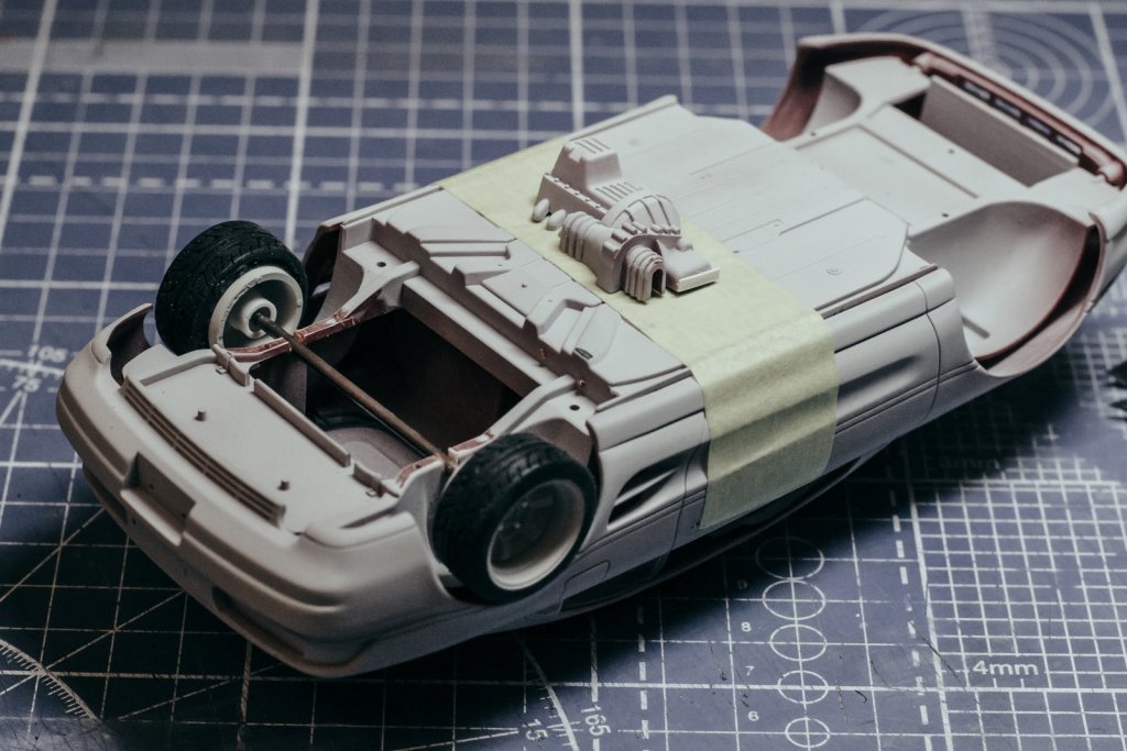

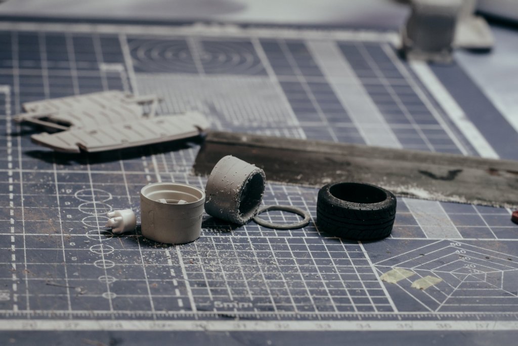

Популярный пост oper 923 Опубликовано 16 Mar 2018, 21:39:14 Автор Популярный пост Жалоба Поделиться Опубликовано 16 Mar 2018, 21:39:14 (изменено) Сегодня занялся передней подвеской. Подогнал пластиковую защиту двигателя. Изначально из за толщины пластика, она торчит, выглядывая из под бампера. Края чуть подогнул. Уменьшил клиренс, ширину дисков, изменил вариант крепления колес. Визуально стало казаться более объемно:-) Сначала высверлил отверстие, по диаметру тормозных колечек Затем перенес крепления используя проставки из 2мм прутка. В итоге стало выглядеть так: Две готовые стойки: Осталось на финише выставить клиренс, сточив чуть цилиндрик в который вставляется поликэп. Сквозь спицы нормально видно тормоза, сток. Общий вид, нужно подточить только правое крепление, буквально 0,5мм. Левое отлично встало! Самое нудное позади, впереди вывести спойлер и можно заниматься салоном. Изменено 17 Mar 2018, 18:34:44 пользователем oper 13 Ссылка на сообщение Поделиться на другие сайты
valek 1650 Опубликовано 17 Mar 2018, 06:40:36 Жалоба Поделиться Опубликовано 17 Mar 2018, 06:40:36 Хорошо села. Но колесики совсе узенькие стали. Ссылка на сообщение Поделиться на другие сайты
boxer 1033 Опубликовано 17 Mar 2018, 08:23:48 Жалоба Поделиться Опубликовано 17 Mar 2018, 08:23:48 Ладненько получается! Повеселил термин - тормозные колечки Ссылка на сообщение Поделиться на другие сайты
Idontlikebroccoli 1657 Опубликовано 17 Mar 2018, 08:26:59 Жалоба Поделиться Опубликовано 17 Mar 2018, 08:26:59 Получается ом-ном-ном! Только (ИМХО) на такие диски с глубокой полкой просится резина с профилем "домиком". Что бы прям по феншую. Ссылка на сообщение Поделиться на другие сайты
oper 923 Опубликовано 17 Mar 2018, 11:56:11 Автор Жалоба Поделиться Опубликовано 17 Mar 2018, 11:56:11 3 часа назад, Idontlikebroccoli сказал: Получается ом-ном-ном! Только (ИМХО) на такие диски с глубокой полкой просится резина с профилем "домиком". Что бы прям по феншую. Сам диск имеет форму конуса, тем самым обеспечивая развал. Но тут развал не очень хочу делать, вижу общий образ как городскую гонку) 5 часов назад, valek сказал: Хорошо села. Но колесики совсе узенькие стали. Шины 11мм шириной, в пересчете это около 235-240 мм ширины) Ссылка на сообщение Поделиться на другие сайты

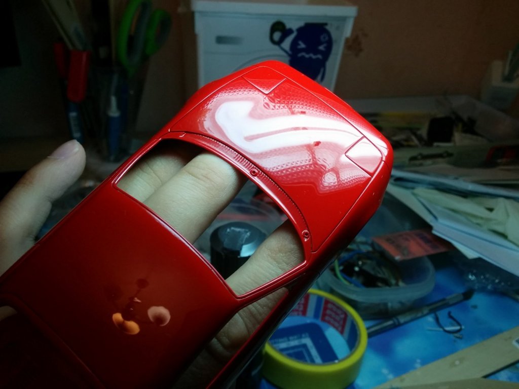

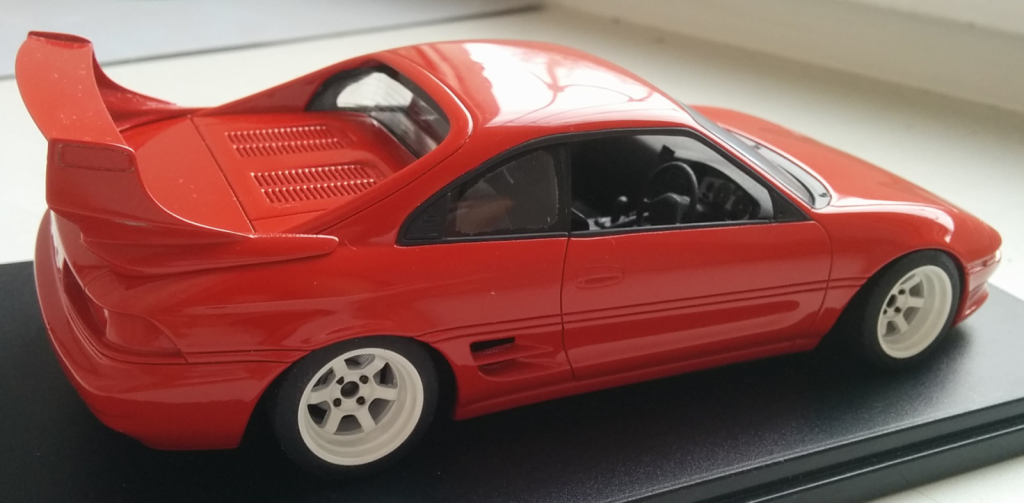

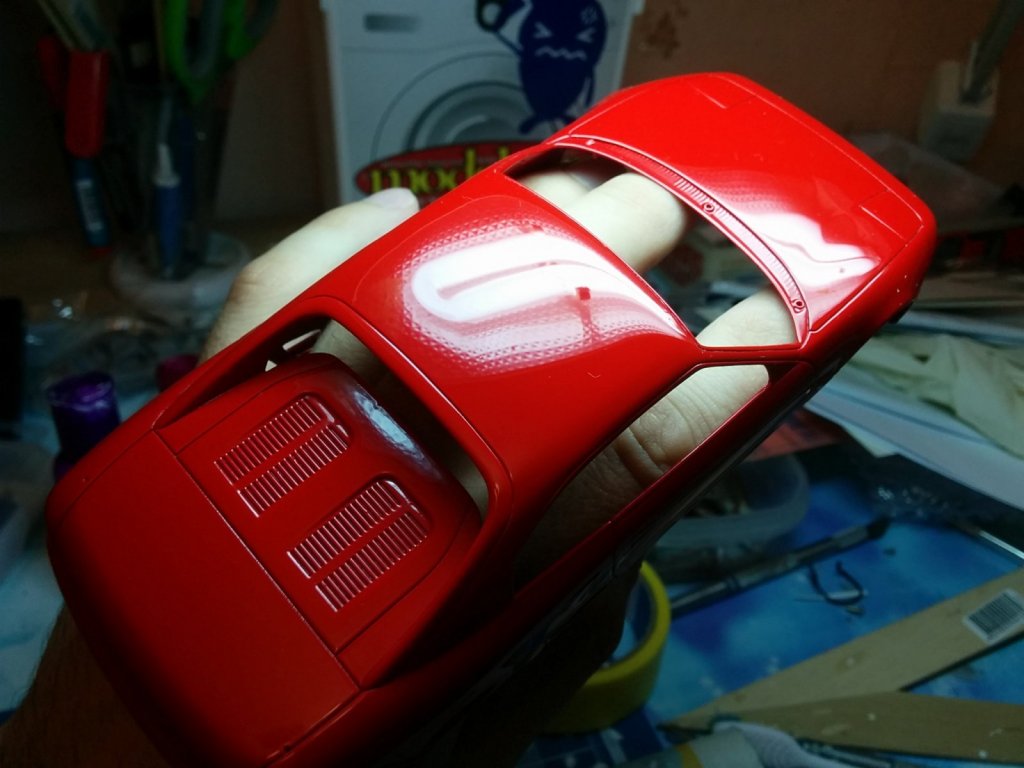

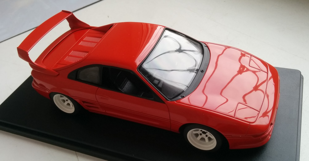

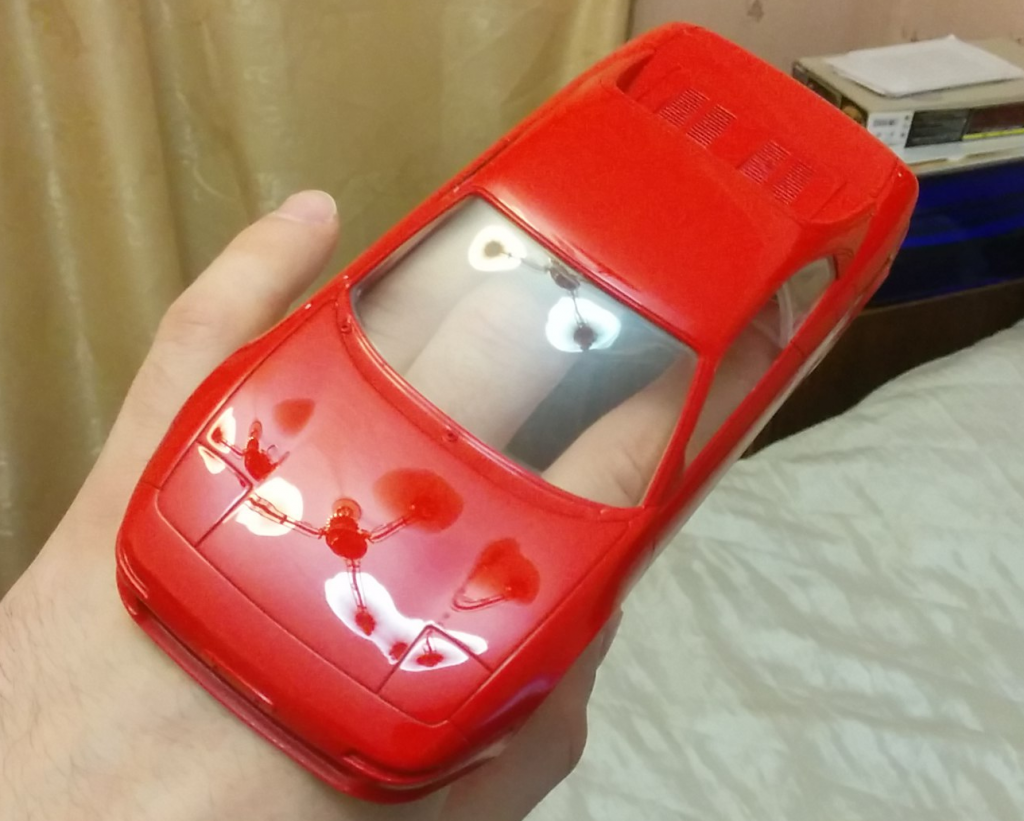

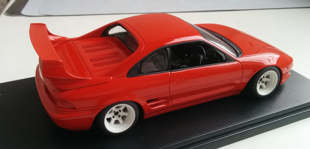

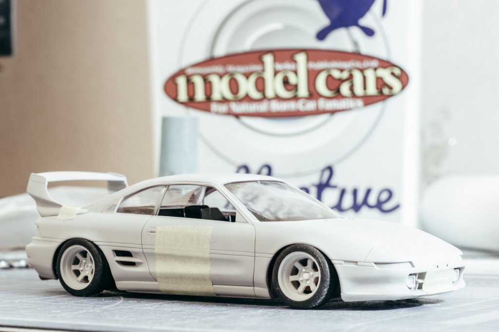

Популярный пост oper 923 Опубликовано 24 Apr 2018, 10:29:05 Автор Популярный пост Жалоба Поделиться Опубликовано 24 Apr 2018, 10:29:05 (изменено) В общем модель была окрашена, отполированна, отмыта и снова окрашена и отполитрованна. Но лак после полировки, спустя примерно сутки дал какие то микро точки. В итоге стало так: Затем снова окраска-полировка.... И снова неудача! Похоже испортился лак. Перекрашивать уже не буду, эти точки почти не видно. Но лак выкинул и купил другой. В данный момент почти все сделано:-) Спойлер еще не дополирован Сорян за телефонофото Изменено 24 Apr 2018, 10:30:08 пользователем oper 15 Ссылка на сообщение Поделиться на другие сайты
Alexander G 347 Опубликовано 24 Apr 2018, 11:30:48 Жалоба Поделиться Опубликовано 24 Apr 2018, 11:30:48 Диски красивые, да и образ в целом. Кажется, что передняя ось шире задней? И с шелкографией на боковых стеклах беда. Ссылка на сообщение Поделиться на другие сайты
oper 923 Опубликовано 24 Apr 2018, 14:54:18 Автор Жалоба Поделиться Опубликовано 24 Apr 2018, 14:54:18 3 часа назад, Alexander G сказал: Диски красивые, да и образ в целом. Кажется, что передняя ось шире задней? И с шелкографией на боковых стеклах беда. С вылетом еще поработаю пока не финальный вылет спереди. А шелкография отвалилась, полировал стекло, и видимо плохо промыл. В итоге краска плохо держалась и отвалилась с маской. Думаю как решить наименьшей кровью. Ссылка на сообщение Поделиться на другие сайты
Max4x4 2485 Опубликовано 24 Apr 2018, 16:10:38 Жалоба Поделиться Опубликовано 24 Apr 2018, 16:10:38 Лампочку увидел (как у меня), микроточек не увидел. Возможно это микрократеры? Тогда всему виной может быть конденсат. Ссылка на сообщение Поделиться на другие сайты
oper 923 Опубликовано 24 Apr 2018, 16:38:46 Автор Жалоба Поделиться Опубликовано 24 Apr 2018, 16:38:46 1 час назад, Max4x4 сказал: Лампочку увидел (как у меня), микроточек не увидел. Возможно это микрократеры? Тогда всему виной может быть конденсат. Это не конденсат. После использования всегда выкручиваю болт из ресивера. Во второй раз особенно контролировал возможный конденсат. На фото с отражением лампочек поверхность после полировки спустя 1-2 часа. Точки вылезают через сутки после полировки. Сначала из вообще нет. Модель сохла 15 дней в первый раз и 10 дней на батарее второй раз. В общем для меня пока загадка, откуда они берутся. Учитывая что этим лаком я уже покрыл 2 модели, отполировал и все было ок. Лак свежий, 2-3 месяца максимум Ссылка на сообщение Поделиться на другие сайты
Max4x4 2485 Опубликовано 24 Apr 2018, 17:22:13 Жалоба Поделиться Опубликовано 24 Apr 2018, 17:22:13 @oper А вот это уже странно. Может краска дает такую реакцию. У меня Мобихел испорченый вскипал на поверхности пузырями сразу, но чтобы чтобы через 10 дней... Ссылка на сообщение Поделиться на другие сайты
John Wick 4081 Опубликовано 24 Apr 2018, 17:26:32 Жалоба Поделиться Опубликовано 24 Apr 2018, 17:26:32 что за лак? Ссылка на сообщение Поделиться на другие сайты
