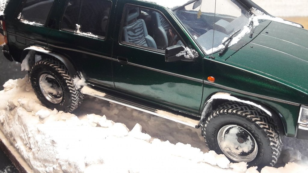

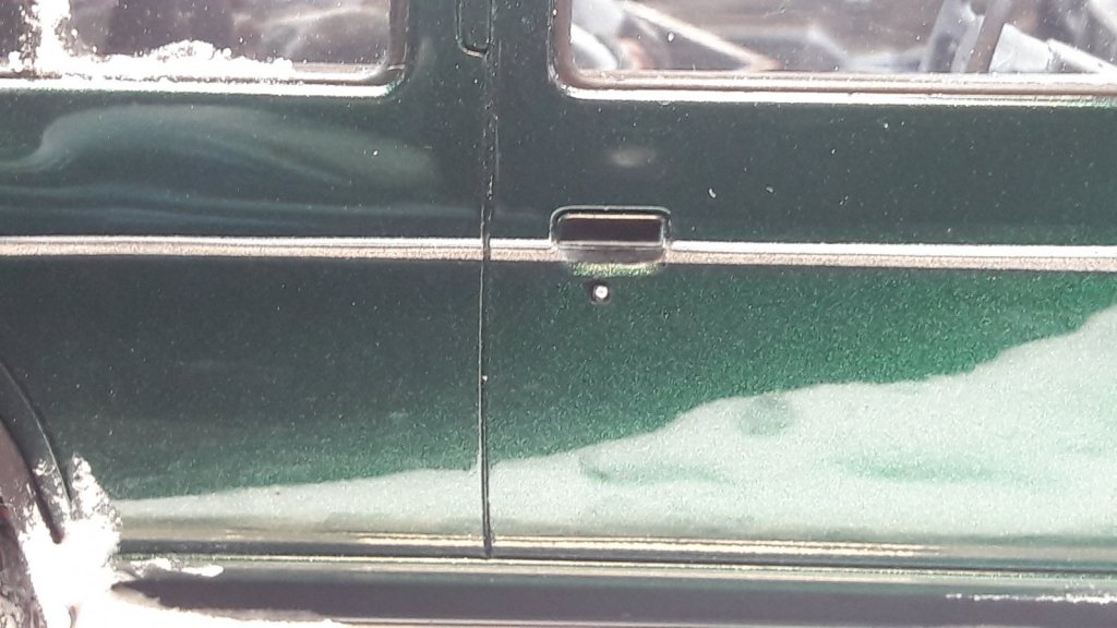

БОРЯН 1179 Опубликовано 19 Apr 2018, 17:37:58 Жалоба Поделиться Опубликовано 19 Apr 2018, 17:37:58 (изменено) Блииин ну Максим, ужас, как глаз режет, этот бордюр из нега на крыше. Должно быть наоборот. В центре снег, а по краям чисто. Вот смотришь на нее, а чувство такое, как будто пенопласт друг об друга трут. А тот в свою очереди мерзко скрипит. Изменено 19 Apr 2018, 20:30:18 пользователем БОРЯН Ссылка на сообщение Поделиться на другие сайты
lexer 802 Опубликовано 19 Apr 2018, 18:46:42 Жалоба Поделиться Опубликовано 19 Apr 2018, 18:46:42 (изменено) Соглашусь с Сергеем, снег на крыше точно нужно переделывать. А вот виньетка классная получается, и колея очень правдоподобно смотрится. Изменено 19 Apr 2018, 18:48:16 пользователем lexer Ссылка на сообщение Поделиться на другие сайты
Quiet 22 Опубликовано 19 Apr 2018, 20:50:26 Жалоба Поделиться Опубликовано 19 Apr 2018, 20:50:26 По подставке - рекомендую попробовать пшикнуть на имитацию снега лаком для волос, снег должен заблестеть как настоящий. Сам не пробовал, но видел такой прием у диорамщиков. Ссылка на сообщение Поделиться на другие сайты
cuba_13 3601 Опубликовано 19 Apr 2018, 21:37:50 Жалоба Поделиться Опубликовано 19 Apr 2018, 21:37:50 Шикарнейше! Ссылка на сообщение Поделиться на другие сайты
Max4x4 2485 Опубликовано 20 Apr 2018, 02:02:52 Автор Жалоба Поделиться Опубликовано 20 Apr 2018, 02:02:52 9 часов назад, kostya54 сказал: Мне кажется на заднее крыло надо добавить немного снега налипшего от колеса? Подставка шикарна, только колея должна быть более гладкая, а такое чувство, что камней накидали. Не соглашусь. Это снег, а не грязь. Он не налипает, исключение - задняя часть, но тут наверное играет роль физика и аэродинамика. По камням вокруг колеи: так ведет себя плотный сухой снег, он крошотся когда по нему едешь. 8 часов назад, БОРЯН сказал: Блииин ну Максим, ужас, как глаз режет, этот бордюр из нега на крыше. Должно быть наоборот. В центре снег, а по краям чисто. Вот смотришь на нее, а чувство такое, как будто пенопласт друг об друга трут. А тот в свою очереди мерзко скрипит. Пытался сделать выветренный сугроб, не вышло. Наверное сотру с крыши все совсем. 4 часа назад, Quiet сказал: По подставке - рекомендую попробовать пшикнуть на имитацию снега лаком для волос, снег должен заблестеть как настоящий. Сам не пробовал, но видел такой прием у диорамщиков. Спасибо, попробую. Ссылка на сообщение Поделиться на другие сайты
Driver 1215 Опубликовано 20 Apr 2018, 06:19:28 Жалоба Поделиться Опубликовано 20 Apr 2018, 06:19:28 Отлично выходит. Сделай фотку модели на подставке уже. Думаю, выглядеть это будет органичным и все "недостатки" заснеженного кузова не будут бросаться в глаза. 1 Ссылка на сообщение Поделиться на другие сайты
RBPencil 2653 Опубликовано 20 Apr 2018, 07:30:08 Жалоба Поделиться Опубликовано 20 Apr 2018, 07:30:08 Наверно на крыше лучше будет убрать снег, и слегка дать снежка (пару снежинок думаю хватит). А Костя дельный совет дал, до смывания снега поставь на виньетку машину и посмотри, а лучше нам фото покажи, как это будет в жизни и потом принимай решение. Но сугроб на крыше великоват кмк ИМХО. Ссылка на сообщение Поделиться на другие сайты
Idontlikebroccoli 1657 Опубликовано 20 Apr 2018, 07:55:26 Жалоба Поделиться Опубликовано 20 Apr 2018, 07:55:26 Молодец, Макс, что решил сделать снежный подиум. Вангую, машина на нем будет смотреться очень живо, реалистично! Ссылка на сообщение Поделиться на другие сайты

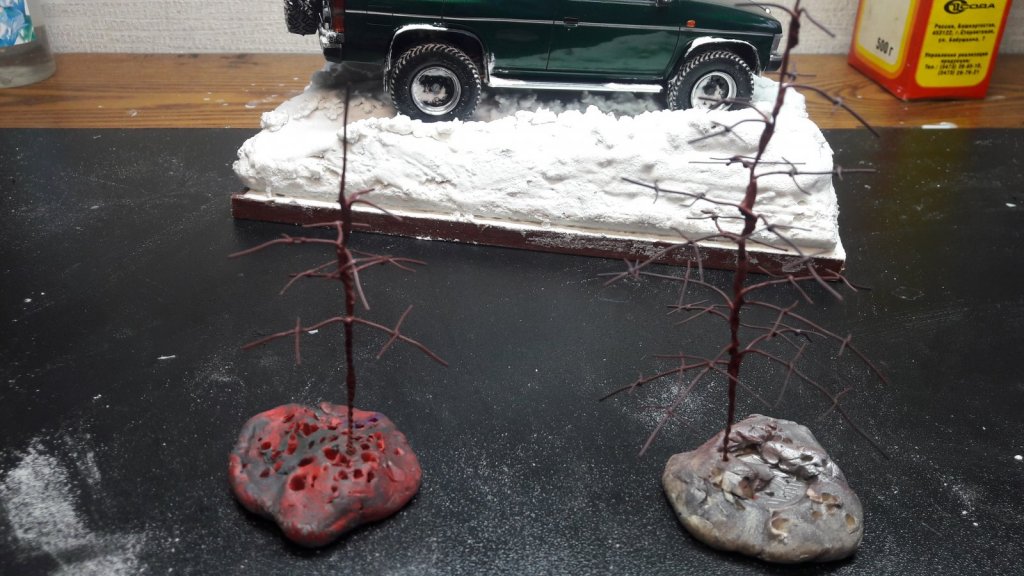

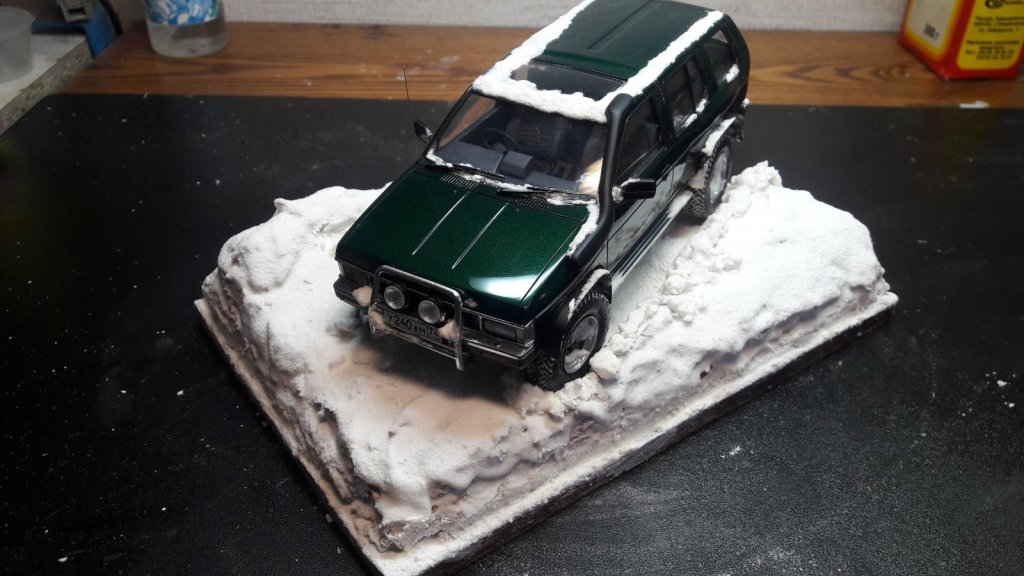

Популярный пост Max4x4 2485 Опубликовано 21 Apr 2018, 11:34:07 Автор Популярный пост Жалоба Поделиться Опубликовано 21 Apr 2018, 11:34:07 По прозьбам трудящихся запечатлел модель на подиуме Коментарии в студию... В одной групке в ВК на модель вылили ведро грязи. И снег не похож, и машина слишком блестит, и колеса задом наперед , так что самооценка понизилась конкретно и я ко всему готов . Думал по поводу смывания снега с крыши... кмк плохая эта затея. Под кран не засунешь ибо смоется все и неизбежно загадится, а смывать мнстно и аккуратно - триндец лкп, по любому изцарапаю крупинками соды. Вывод: либо добавлять, но куда и как? Я уже запутался и устал, либо оставить как есть - лучшее враг хорошего. Теперь немного о елочках-сосеночках. Обмазал шпаклевкой ствол, облил краской. Теперь имеет такой вид Теперь надо сделать их мохнатыми. Для этого купил флок от Зип, зелененький и достаточно длинный. Встал вопрос как делать елочку пушистой, а не потасканой как после Н.Г.? Для этого нужен флокатор - такая штука чтобы махнушки вставали на засеваемой поверхности торчком, а не ложились как скошенная трава. Гугл сказал что можно купить готовый и сделать самому. Готовый дорого, и это не наш мЭтод, для самодельного нужен генератор заряженных ионов. За мудреным названием скрывается простая коробочка с проводами, можно купить на Али, вытащить из ионизатора или из электромухобойки. Мухи у нас летают пока приемущественно белые, по этому мухобойку в продаже я не нашел, с Али заказать дешево, но долго (могу не успеть к окончанию конкурса), а ионизатор ломать это вандализм чистой воды. В общем заказал на али, а там если почта не подведет, то будут на диорамке елочки... Специально для Ромы @cuba_13 14 Ссылка на сообщение Поделиться на другие сайты

RBPencil 2653 Опубликовано 21 Apr 2018, 13:43:28 Жалоба Поделиться Опубликовано 21 Apr 2018, 13:43:28 Но с крышей надо что-то сделать без последствий, просто посыпать (припорошить) без клея этот снег, и посмотри как оно выглядит А виньетка с машиной друг друга добавляют. Приятно смотрится. Ссылка на сообщение Поделиться на другие сайты
valek 1650 Опубликовано 21 Apr 2018, 14:00:22 Жалоба Поделиться Опубликовано 21 Apr 2018, 14:00:22 Так как в машине никого нет, то надо следы обуви от водительской двери сделать. 1 Ссылка на сообщение Поделиться на другие сайты
RadioCAT 704 Опубликовано 21 Apr 2018, 14:51:42 Жалоба Поделиться Опубликовано 21 Apr 2018, 14:51:42 Как по мне, так офигенно. На крышу тонкого слоя добавить и огонь. Спойлер 4 Ссылка на сообщение Поделиться на другие сайты
Igorik 39 Опубликовано 21 Apr 2018, 15:58:09 Жалоба Поделиться Опубликовано 21 Apr 2018, 15:58:09 Уже довольно реалистично! Холодом навевает ,а снег мог по разному улечься на авто, смотря в каких условиях.. Ссылка на сообщение Поделиться на другие сайты

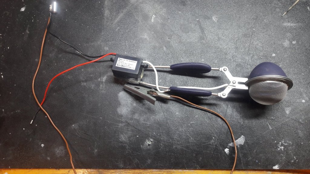

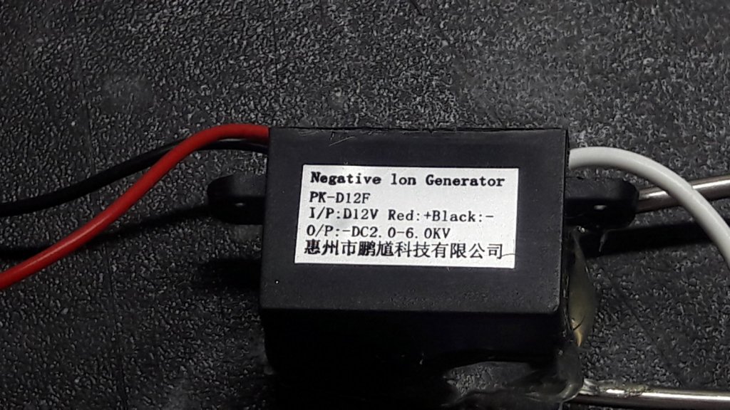

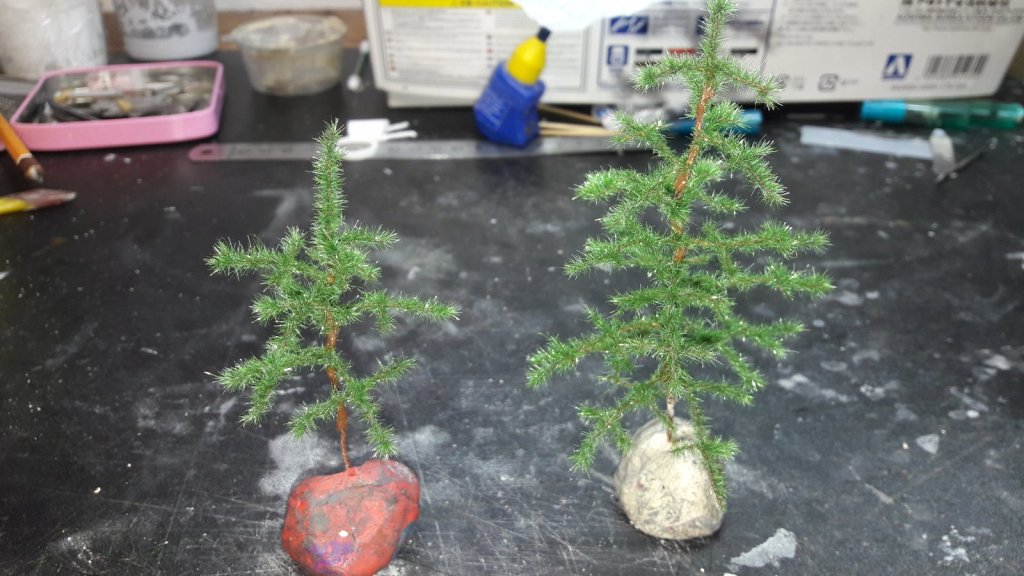

Популярный пост Max4x4 2485 Опубликовано 26 May 2018, 17:41:46 Автор Популярный пост Жалоба Поделиться Опубликовано 26 May 2018, 17:41:46 Приветствую друзья. Получил долгожданную посылочку из поднебесной, а значит елочкам быть. Ну по крайней мере я попробую их изладить похожими, а там колегиально решим нужны они на подставке или нет. Все же это один из моих диких экспериментов и попутно наработка технологии, следовательно процент успеха очень не велик. Итак вот он, этот хитрый прибор, по сути просто блочек с тремя проводами Не долго думая на коленке я собрал вот такой девайс Нет, это не орудие средневековых пыток и не игрушка для плотских утех. Все проще: приспособа для заваривания чая, на нее по средствам термоклея присандален этот высокотехнологичный прибор. К слову при отключении питания превращается в очень удобный мехаризм для нанесения привычного нам "лежачего" флока (идеей поделился товарисч Толибас, за что ему огромный респект с занпсением зелени в репу ). Прибор опробован, волосьня послушно встает повинуясь законам физики, далее эксперименты. Не долго думая приступил к исполнению идеи. Процесс оказался довольно быстрым и очень увлекателным. По завершении вышли вот такие деревца Пусть подсохнут основательно, завтра накидаю на них снега. 13 Ссылка на сообщение Поделиться на другие сайты
cuba_13 3601 Опубликовано 26 May 2018, 19:38:12 Жалоба Поделиться Опубликовано 26 May 2018, 19:38:12 Отличные ёлочки! Огонь! Как живые. Кхм...а про приспособу для заваривания чая, думал, все уже давно знают. 1 Ссылка на сообщение Поделиться на другие сайты
Max4x4 2485 Опубликовано 26 May 2018, 19:47:27 Автор Жалоба Поделиться Опубликовано 26 May 2018, 19:47:27 5 минут назад, cuba_13 сказал: Отличные ёлочки! Огонь! Как живые. Кхм...а про приспособу для заваривания чая, думал, все уже давно знают. Спасибо, отзыв прокладывает елочкам дорогу на подставку. Кхм ... регулярное чтение всяких модельных страничек ВК показало что многие даже не знают что такое флок и как им пользоваться, а уж чем наность... прость подумал что кому нибудь будет полезно. 2 Ссылка на сообщение Поделиться на другие сайты

boxer 1034 Опубликовано 27 May 2018, 05:38:13 Жалоба Поделиться Опубликовано 27 May 2018, 05:38:13 Отличные ёлочки получились! Как думаешь, можно ветки с нижней стороны поддуть более темным зеленым? Или это лишнее? Ссылка на сообщение Поделиться на другие сайты
E266AA 201 Опубликовано 27 May 2018, 05:49:48 Жалоба Поделиться Опубликовано 27 May 2018, 05:49:48 Елки как настоящие! Со снегом вообще круто будет. Ссылка на сообщение Поделиться на другие сайты
