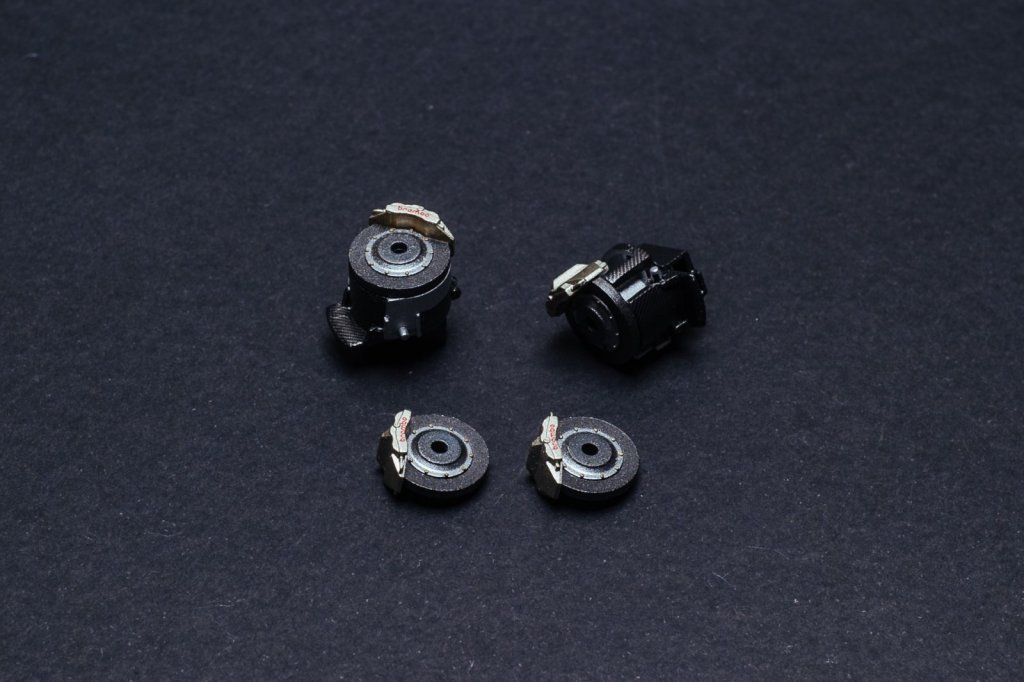

Anthony 1640 Опубликовано 4 Sep 2019, 17:44:10 Жалоба Поделиться Опубликовано 4 Sep 2019, 17:44:10 34 минуты назад, Super_Sych сказал: Может если оранжевым клиром пройтись только? Красным можно попробовать. Вообще, если хочешь именно металл, то лучше медь использовать, мне кажется. Ссылка на сообщение Поделиться на другие сайты
Scale Motorsport 1050 Опубликовано 4 Sep 2019, 17:47:59 Автор Жалоба Поделиться Опубликовано 4 Sep 2019, 17:47:59 @Anthony медь точно ближе по цвету, но найти такого диаметра что-то помимо медного провода сложно, а они очень мягкие и гибкие, ровный вал точно не получится. Так что попробую красным клиром пройтись разочек. Кстати, ты рабочие поверхности тормозных дисков кистью красил или аэром? Ссылка на сообщение Поделиться на другие сайты
Anthony 1640 Опубликовано 4 Sep 2019, 17:58:22 Жалоба Поделиться Опубликовано 4 Sep 2019, 17:58:22 6 минут назад, Super_Sych сказал: Кстати, ты рабочие поверхности тормозных дисков кистью красил или аэром? Аэром. Кисть использую только для чего-то совсем мелкого - антенн, кнопочек и т.д. Ссылка на сообщение Поделиться на другие сайты
Scale Motorsport 1050 Опубликовано 4 Sep 2019, 18:00:29 Автор Жалоба Поделиться Опубликовано 4 Sep 2019, 18:00:29 @Anthony а маскировал как, кстати? Ссылка на сообщение Поделиться на другие сайты
Anthony 1640 Опубликовано 4 Sep 2019, 18:46:28 Жалоба Поделиться Опубликовано 4 Sep 2019, 18:46:28 Маски сделал из тамиевской ленты. Нудно, но вполне выполнимо. Ссылка на сообщение Поделиться на другие сайты

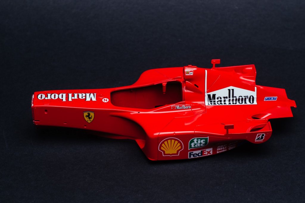

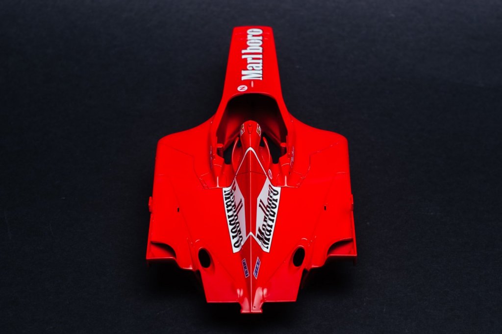

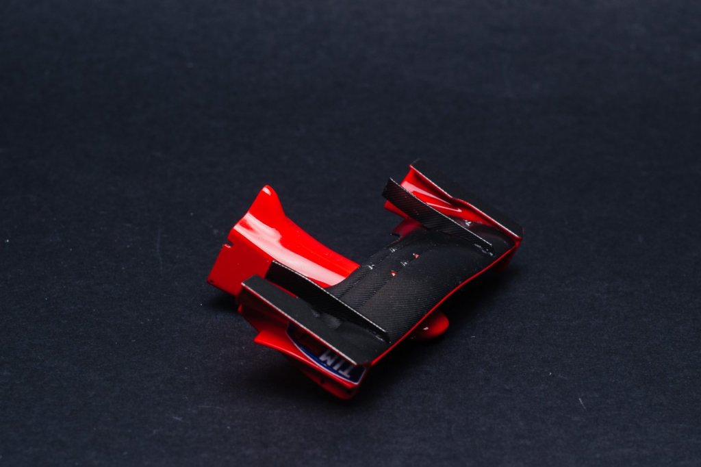

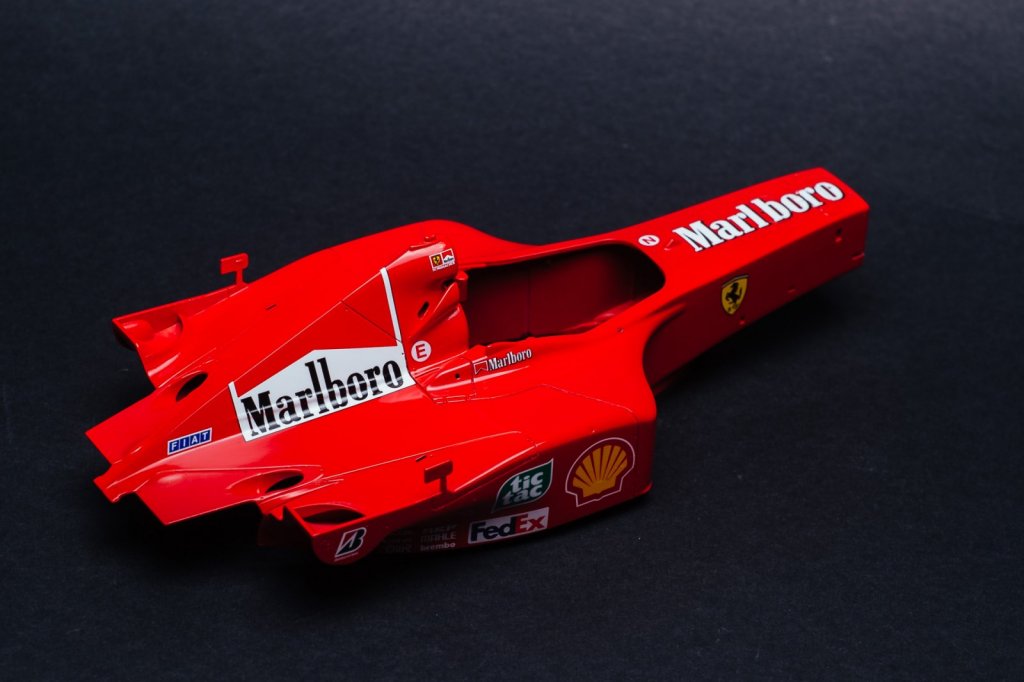

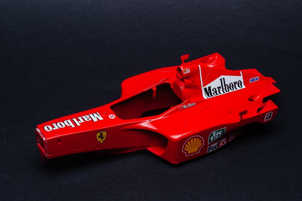

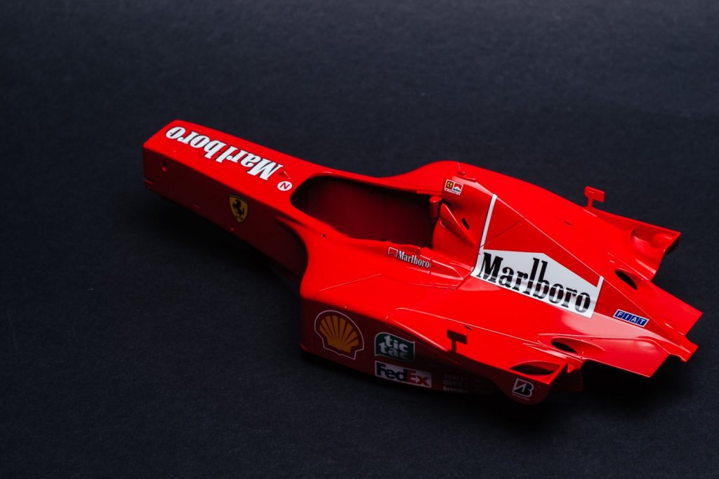

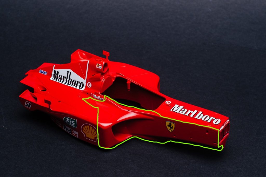

Популярный пост Scale Motorsport 1050 Опубликовано 7 Oct 2019, 07:42:12 Автор Популярный пост Жалоба Поделиться Опубликовано 7 Oct 2019, 07:42:12 (изменено) Давненько здесь не было обновлений. За это время детали были зашкурены, часть еще раз задута лаком и отполированы. Но обо всем по порядку. Начал я, естественно, с исправления косяка с отвалившимся лаком. Пришлось ободрать гораздо бОльшую поверхность, чем было изначально. При попытке зашлифовать края первого отслаивания ровнее, он просто начал отходить еще больше. Плюс такая же проблема появилась сверху на границе кокпита. В итоге я решил аккуратно снять лак по граням и границам расшивки, прорезав лак модельным ножом. Поверхность, с которой я полностью снял лак обведена жёлтым. Жёлтая эмблема Ferrari сбоку конечно же отправилась в небытие вместе с отслоившимся лаком, поэтому пришлось наносить новую декаль, благо у меня есть набор-донор. Потом я всё это дело благополучно задул лаком. Получилось практически незаметно - переход на лаке сверху монокока видно лишь при очень близком рассмотрении и под определенным освещением, а на фото так вообще не видно. Собственно фотографии отполированного монокока и кузовных панелей ниже: А вчера я взялся за сборку носового обтекателя и переднего антикрыла. Накосячил немного с выделением расшивки правого закрылка - получились рваные края, потому что зубочисткой поцарапал лак, вычищая подсохшую тамиевскую смывку. Потом пролил расшивку еще раз - и вот результат Ну без косяков видимо никак Кстати, кто чем удаляет смывку с 2К лака? Ну и конечно же немного поковырял мелочёвку тоже. Задул красным клиром приводные валы, как посоветовал @Anthony Начал подсобирать силовую установку. Наклеил термозащиту на рычаги подвески. Та, что идет в наборе, действительно оказалась толстовата, но я не стал заморачиваться, и решил оставить её. Но по-хорошему, лучше конечно заменить её на фольгу. Плюс покрасил матовым черным внутренности выхлопных труб. Закончил тормозные диски. Центр дисков маскировал жидкой маской от Microscale - обалденная вещь! Очень советую! На этом пока всё. Теперь надо докрасить "кузов" и еще кое-какую мелочёвку. И приниматься за днище. Правда есть одна проблемка - у меня заканчивается карбон Когда покупал его для этой модели, то думал, что в наборе Scale Motorsport с шаблонами для F2001 будет и Twill Weave, а там оказалось зачем-то два листа Plain Weave. В итоге единственный лист Twill Weave подходит к концу и на днище его, похоже, не хватит. В связи с этим вопрос: где сейчас можно найти карбон от Scale Motorsport в наличии? Ну или может кто-то хочет мне продать один лист в 20 масштабе? Изменено 7 Oct 2019, 07:42:55 пользователем Super_Sych 8 Ссылка на сообщение Поделиться на другие сайты
Anthony 1640 Опубликовано 7 Oct 2019, 09:10:41 Жалоба Поделиться Опубликовано 7 Oct 2019, 09:10:41 Вот теперь валы намного лучше выглядят. Оттенок похож) 24 минуты назад, Super_Sych сказал: Кстати, кто чем удаляет смывку с 2К лака? Ватной палочкой 1 Ссылка на сообщение Поделиться на другие сайты
