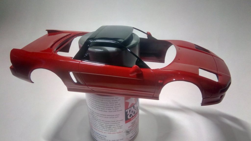

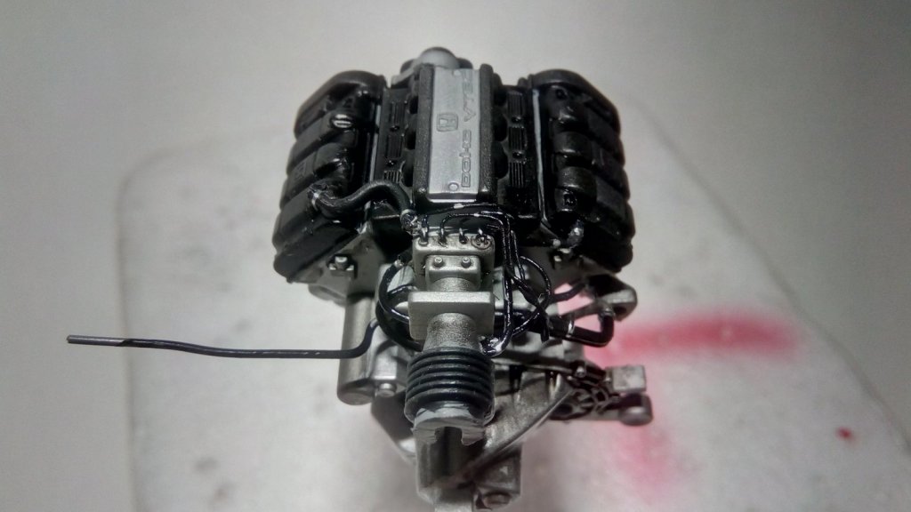

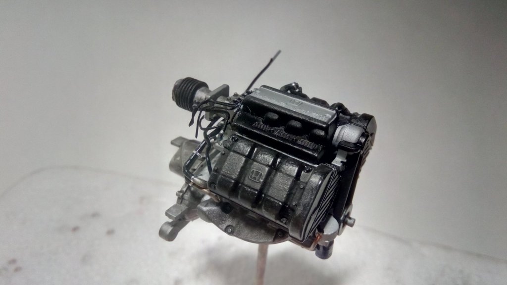

Популярный пост Maloy 163 Опубликовано 9 Nov 2018, 16:30:45 Автор Популярный пост Жалоба Поделиться Опубликовано 9 Nov 2018, 16:30:45 Начало было положено пару недель назад, но решился вести постройку сейчас. Имеем: Готовый двигатель из набора с дополнениями в виде медных проволочек и кузов, с которого сошкурил след от пресс формы, далее он был зашкурен, обезжирен, покрыт грунтовкой от Mr. Hobby 1000 и покрашен красками Tamiya LP-21 и LP-1. 7 Ссылка на сообщение Поделиться на другие сайты
Tolibass 7400 Опубликовано 9 Nov 2018, 17:20:02 Жалоба Поделиться Опубликовано 9 Nov 2018, 17:20:02 Приветствую! Как то всё быстро. Думаю ещё два обновления и модель готова будет. Удачи. Ссылка на сообщение Поделиться на другие сайты
cuba_13 3615 Опубликовано 9 Nov 2018, 19:45:00 Жалоба Поделиться Опубликовано 9 Nov 2018, 19:45:00 @Maloy lp-12, наверное... гугл говорит, что lp-21 itallian red, а на двигле в упор не вижу красного. Ссылка на сообщение Поделиться на другие сайты

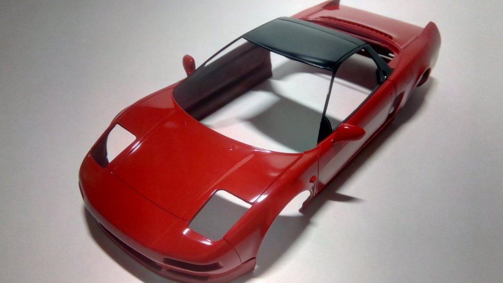

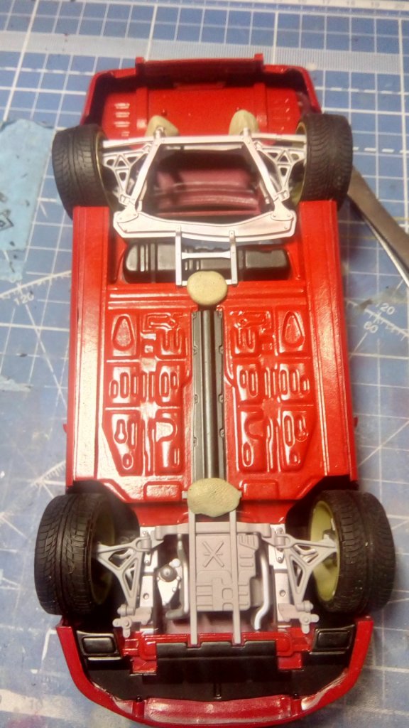

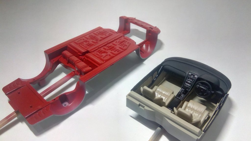

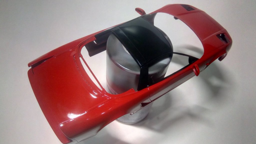

Популярный пост Maloy 163 Опубликовано 11 Nov 2018, 19:01:49 Автор Популярный пост Жалоба Поделиться Опубликовано 11 Nov 2018, 19:01:49 Поковырял не много модель за выходные. Покрасил салон, осталось пройтись смывкой, посыпать флоком пол, и хочу посадить рядом пассажира ) Залакировал кузов модели лаком из баллона TS-13, и покрасил днище авто в основной цвет. Но похоже что днище покрасил зря, потому что не нашел никакой информации о том, что оно красилось, связано это с тем что кузов и подвеска авто сделаны из алюминия... Ну, короче, подвеска точно не красилась, думаю и днище тоже, ну да ладно! )) Идем дальше! ) 10 Ссылка на сообщение Поделиться на другие сайты
RadioCAT 704 Опубликовано 11 Nov 2018, 23:13:10 Жалоба Поделиться Опубликовано 11 Nov 2018, 23:13:10 4 часа назад, Maloy сказал: не нашел никакой информации о том, что оно красилось https://acurazine.com/forums/first-generation-nsx-1990-2005-165/cleaning-restoring-1994-nsx-182-546-miles-yep-i-am-crazy-about-my-nsx-842537/ Если это этот автомобиль, то днище в цвет кузова. Ссылка на сообщение Поделиться на другие сайты
Alexander G 347 Опубликовано 12 Nov 2018, 09:32:42 Жалоба Поделиться Опубликовано 12 Nov 2018, 09:32:42 Аккуратная постройка. Понравилась детализация двигателя. На удивление, передние стойки кузова еще целые. По поводу фото днища - видел разные варианты: и в цвет кузова, и голый алюминий, и темный антикор. Я свою в цвет кузова красил. Ссылка на сообщение Поделиться на другие сайты
Maloy 163 Опубликовано 12 Nov 2018, 13:29:07 Автор Жалоба Поделиться Опубликовано 12 Nov 2018, 13:29:07 3 часа назад, Alexander G сказал: Аккуратная постройка. Понравилась детализация двигателя. На удивление, передние стойки кузова еще целые. По поводу фото днища - видел разные варианты: и в цвет кузова, и голый алюминий, и темный антикор. Я свою в цвет кузова красил. ну вот и я не стал париться и залил в цвет кузова ) По идее, на производстве красить днище вместе с кузовом проще чем оставить днище без покрытия вовсе. Ссылка на сообщение Поделиться на другие сайты

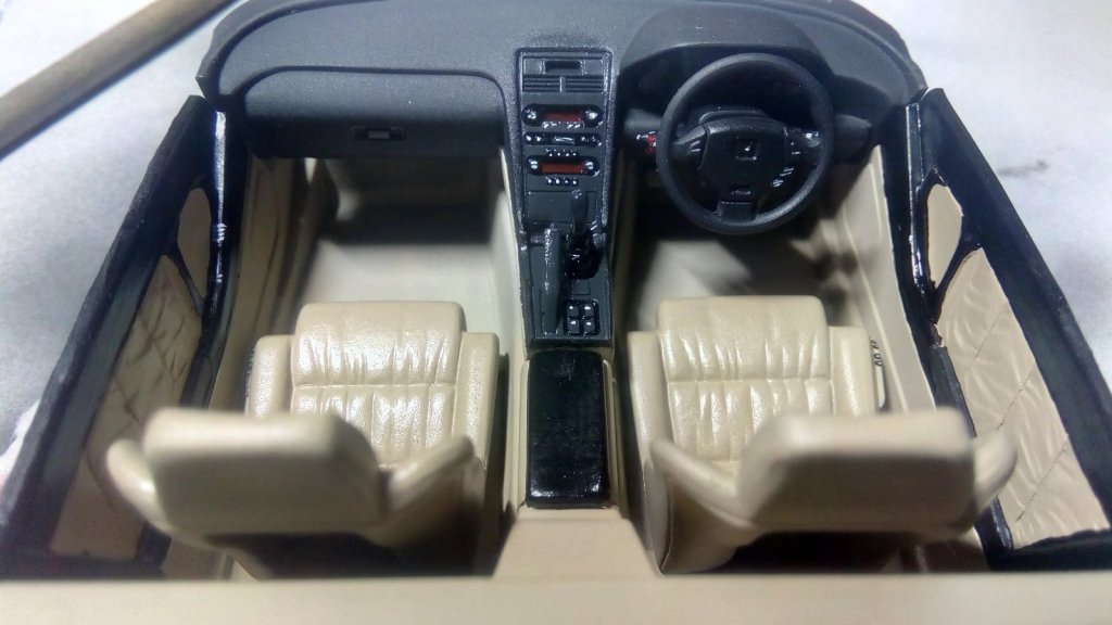

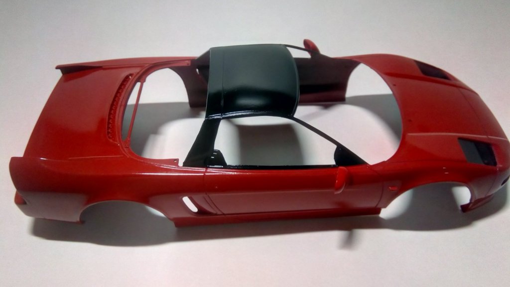

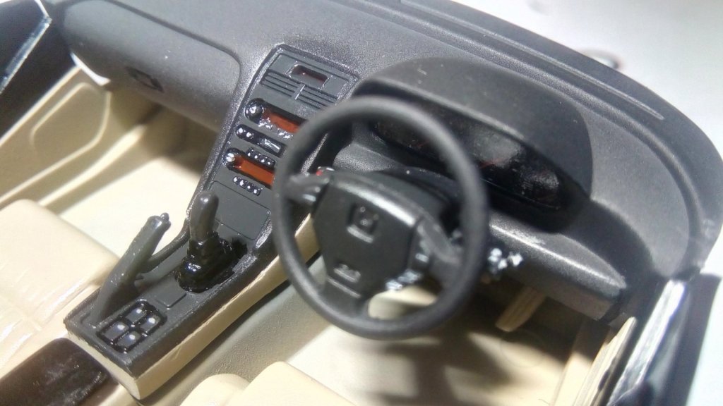

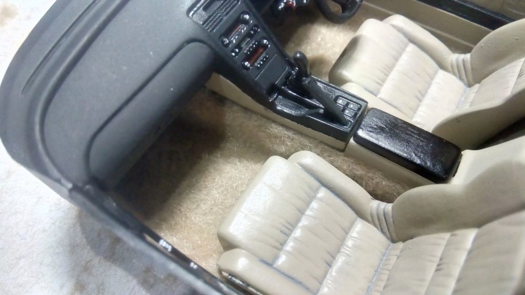

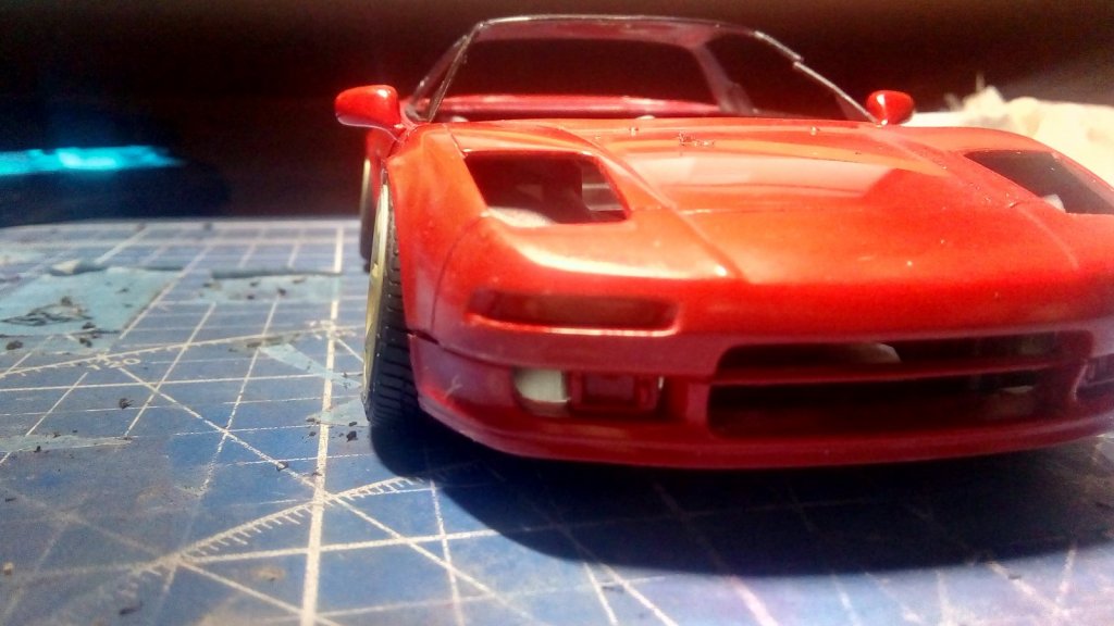

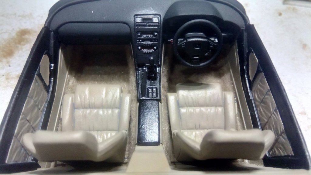

Популярный пост Maloy 163 Опубликовано 14 Nov 2018, 14:56:03 Автор Популярный пост Жалоба Поделиться Опубликовано 14 Nov 2018, 14:56:03 Залохматил салон при помощи фетора для ногтей (не знаю как правильно он пишется) который приклеил с помощью тамиевского глянцевого лака. Так же прошелся смывкой: сидения были покрыты серой тамиевской смывкой, а панель чёрной от того же производителя. Так же начал полировать кузов, но потерпел фиаско! По не понятным причинам полироль не хотела убираться с корпуса Хонды, в итоге модель покрылась как бы мыльными пятнами. После такого предательства полироль оказалась в помойке. Полироль покупал в магазине автохимии на развес, вроде от производителя 3М.Теперь жду когда приедет ко мне полироль и вакса (воск) от тамии, так же думаю для лёгкого полирования приобрести бормашинку от джаса. Пока что все!) 5 Ссылка на сообщение Поделиться на другие сайты
Max4x4 2485 Опубликовано 14 Nov 2018, 17:11:49 Жалоба Поделиться Опубликовано 14 Nov 2018, 17:11:49 Мне кажется серая смывка на молочных сиденьях как то мимо. Болше похоже на грязь нежели на тень. Ссылка на сообщение Поделиться на другие сайты
Maloy 163 Опубликовано 14 Nov 2018, 19:03:29 Автор Жалоба Поделиться Опубликовано 14 Nov 2018, 19:03:29 1 час назад, Max4x4 сказал: Мне кажется серая смывка на молочных сиденьях как то мимо. Болше похоже на грязь нежели на тень. наверно да, надо немного убрать, но с другой стороны когда все закроется стеклом, там не сильно будет понятно и видно это смывку, но немного уберу ) Ссылка на сообщение Поделиться на другие сайты
Max4x4 2485 Опубликовано 15 Nov 2018, 04:51:35 Жалоба Поделиться Опубликовано 15 Nov 2018, 04:51:35 9 часов назад, Maloy сказал: наверно да, надо немного убрать, Дело не в размере, а в цвете. На пару тонов темнее чем основной. Я обычно беру эмаль и развожу до нужной консистенции. Ссылка на сообщение Поделиться на другие сайты

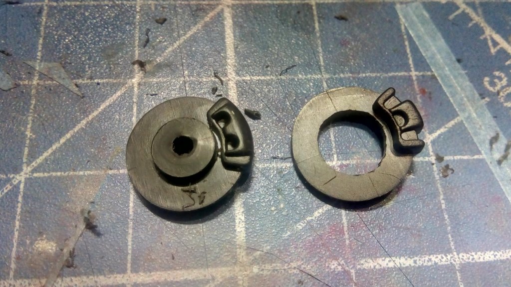

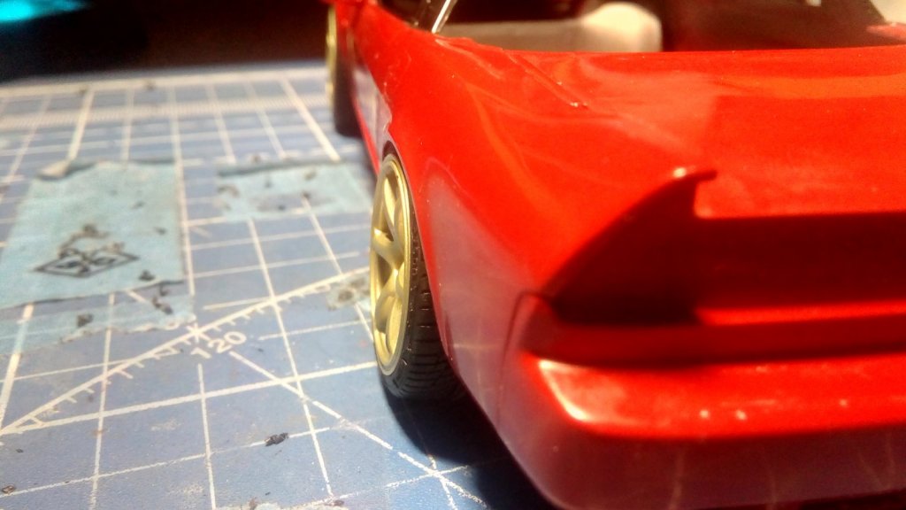

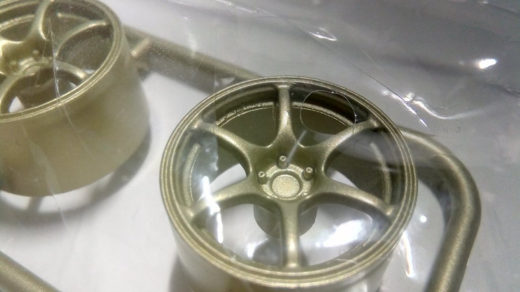

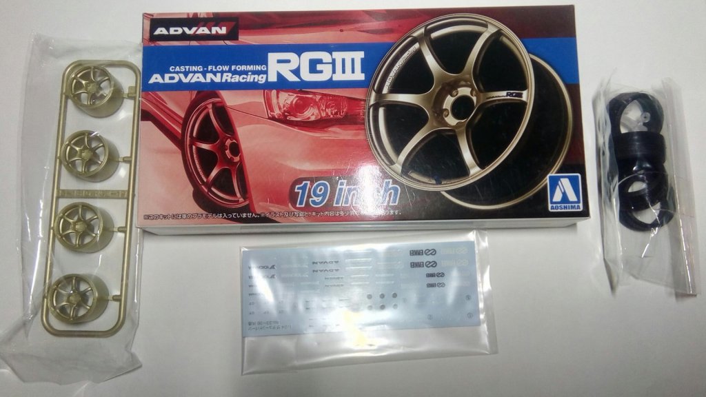

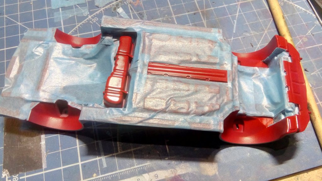

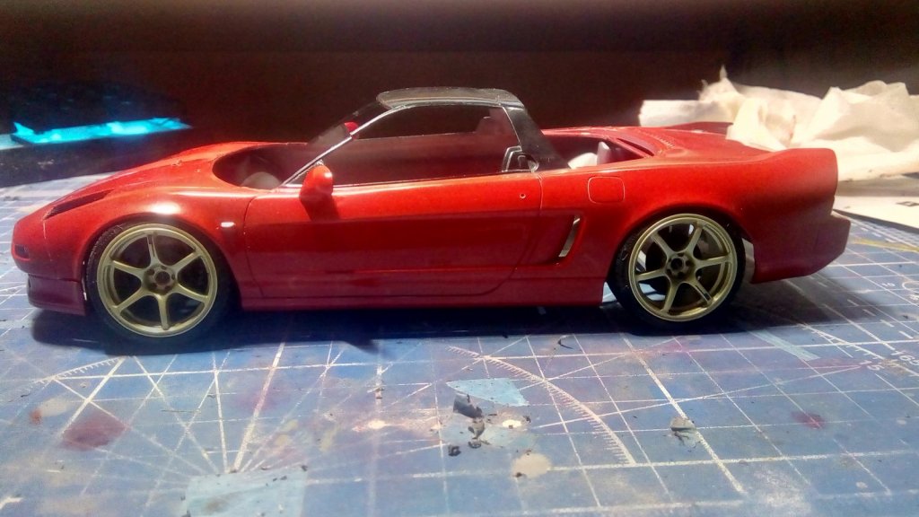

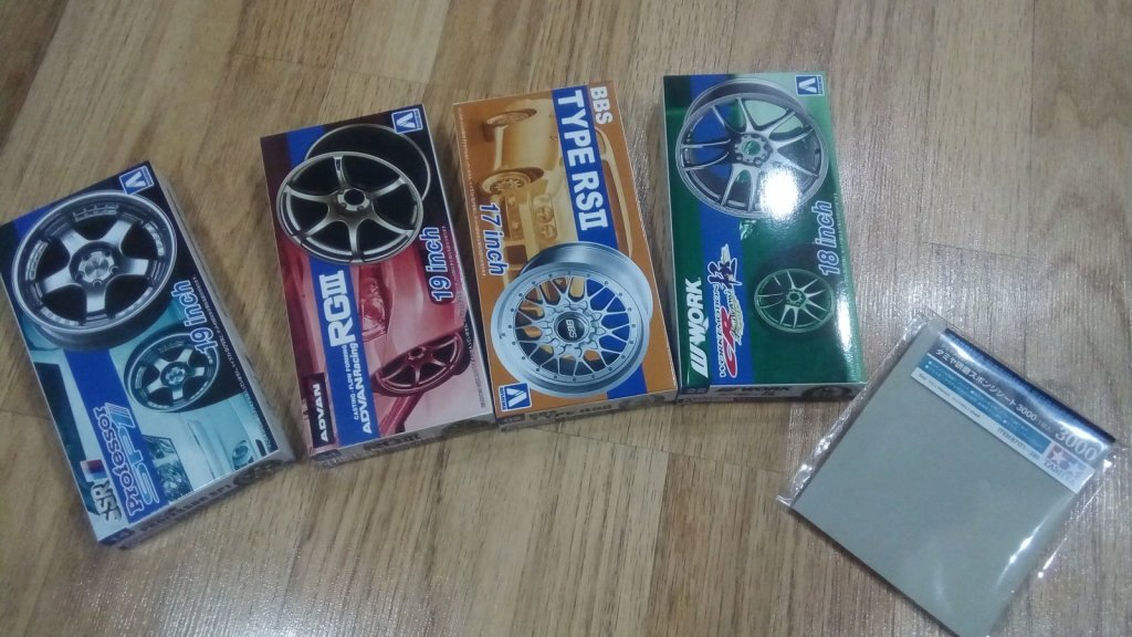

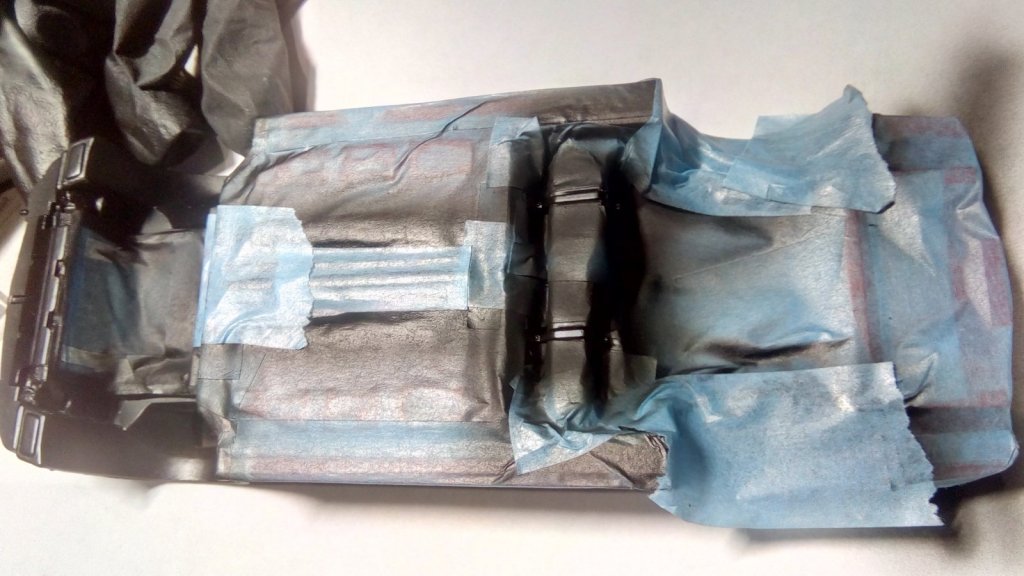

Популярный пост Maloy 163 Опубликовано 18 Nov 2018, 16:26:10 Автор Популярный пост Жалоба Поделиться Опубликовано 18 Nov 2018, 16:26:10 Поработал над моделью. Из приятного: пришли диски на следующие модели, которые ждут в коробках, и на одну которую не успел поставить на колеса, ну и само собой на саму Хонду! ) Ещё покрасил черные детали на днище авто, получилось не сверх аккуратно, хотя старался замаскировать плотно и что бы скотч не оставлял пробелов,но увы, кое-где опыл прилетел на не нужные места ) Ну и так как пришли диски, стал перепиливать под них подвеску! ))) "Закривил" колеса, подобрал примерный фитмент. На удивление, в модели нужно было перепиливать совсем минимум для того что бы поставить колёса для стенса, в отличии от nissan 300 zx от той же Tamiya. Я только подпилил ступицы колес, садить авто не пришлось, потому что диски встали сразу хорошо. Так же изменил посадочное место тормозных дисков, и при примерки их на колесе понял, что они ничтожно маленькие и теряются, наверно не буду их клеить, в дальнейшем куплю от Hobby Design, а может придумаю что-то свое, не так уж и сложно их делать, по крайней мере есть пару мыслей по этому поводу. На данный момент нужно ждать металлики от Gunze и полироли от Tamiya. Но работа и без этого ещё есть! ) Вид машины, возможно в финале чуть-чуть будет смотреться не так, ибо все на Patafix-е держится ))) P.s. за качество фото извиняюсь, телефон плохо реагирует на избыток света или же на его частичное отсутствие )) 6 Ссылка на сообщение Поделиться на другие сайты
АлександрО 200 Опубликовано 24 Nov 2018, 18:40:00 Жалоба Поделиться Опубликовано 24 Nov 2018, 18:40:00 Андрей, приветствую. Подскажи...вот этот голубой скотч какой фирмы? Он модельный? И как ведёт себя в работе? Ссылка на сообщение Поделиться на другие сайты
Maloy 163 Опубликовано 2 Dec 2018, 18:21:56 Автор Жалоба Поделиться Опубликовано 2 Dec 2018, 18:21:56 В 24.11.2018 в 23:40, АлександрО сказал: Андрей, приветствую. Подскажи...вот этот голубой скотч какой фирмы? Он модельный? И как ведёт себя в работе? Привет, нет, это не модельный скотч, но идеально подходит для нас! По сути это тамиевский скотч, клейкая часть липнет точно так же, свойства все те же самые, они полностью идентичны за исключением цены! этот в разы дешевле. Покупал такой скотч в леруа мерлен. Скотч называется tesa, их вообще куча, есть такие же как у меня но только других цветов: синий, розовый, желтый - знаю что отличаются липкость, но уверен что ещё чем-то, коллеги по моделизму посоветовали именно синий, но так же можно использовать розовый, он вроде, сильнее липнет к поверхности, а синий, повторюсь, точно такой же как тамиевский; так же есть как малярные скотчи, которые имеют шероховатую поверхность, их не бери! под них затекает краска. Ссылка на сообщение Поделиться на другие сайты
АлександрО 200 Опубликовано 2 Dec 2018, 18:31:16 Жалоба Поделиться Опубликовано 2 Dec 2018, 18:31:16 12 минут назад, Maloy сказал: Привет, нет, это не модельный скотч, но идеально подходит для нас! По сути это тамиевский скотч, клейкая часть липнет точно так же, свойства все те же самые, они полностью идентичны за исключением цены! этот в разы дешевле. Покупал такой скотч в леруа мерлен. Скотч называется tesa, их вообще куча, есть такие же как у меня но только других цветов: синий, розовый, желтый - знаю что отличаются липкость, но уверен что ещё чем-то, коллеги по моделизму посоветовали именно синий, но так же можно использовать розовый, он вроде, сильнее липнет к поверхности, а синий, повторюсь, точно такой же как тамиевский; так же есть как малярные скотчи, которые имеют шероховатую поверхность, их не бери! под них затекает краска. Андрей, спасибо за совет и ответ. Ссылка на сообщение Поделиться на другие сайты
ekha 671 Опубликовано 2 Dec 2018, 18:38:48 Жалоба Поделиться Опубликовано 2 Dec 2018, 18:38:48 Розовый самый слабый по клейкости. Жёлтый - средний, а синий - самый сильный. Ссылка на сообщение Поделиться на другие сайты
Maloy 163 Опубликовано 2 Dec 2018, 18:39:48 Автор Жалоба Поделиться Опубликовано 2 Dec 2018, 18:39:48 Только что, ekha сказал: Розовый самый слабый по клейкости. Жёлтый - средний, а синий - самый сильный. а, ну вот, значит я напутал )))) но посоветовали синий, краску не отдирает ) Ссылка на сообщение Поделиться на другие сайты
ekha 671 Опубликовано 2 Dec 2018, 19:20:07 Жалоба Поделиться Опубликовано 2 Dec 2018, 19:20:07 39 минут назад, Maloy сказал: а, ну вот, значит я напутал )))) но посоветовали синий, краску не отдирает ) Мне больше жёлтый нравится, но в Леруа его почему-то не продают - только розовый и синий. Ссылка на сообщение Поделиться на другие сайты
Maloy 163 Опубликовано 3 Dec 2018, 10:47:58 Автор Жалоба Поделиться Опубликовано 3 Dec 2018, 10:47:58 15 часов назад, ekha сказал: Мне больше жёлтый нравится, но в Леруа его почему-то не продают - только розовый и синий. а в чем его отличие? вроде этот такой же как и тамия, думал лучше уже и не найти )) Ссылка на сообщение Поделиться на другие сайты
ekha 671 Опубликовано 3 Dec 2018, 11:24:53 Жалоба Поделиться Опубликовано 3 Dec 2018, 11:24:53 34 минуты назад, Maloy сказал: а в чем его отличие? вроде этот такой же как и тамия, думал лучше уже и не найти )) Жёлтый лучше Тамии. А чем лучше синего - так тем, что клеевой слой мне кажется более оптимальным. Ссылка на сообщение Поделиться на другие сайты
Snegovik12008 6 Опубликовано 4 Dec 2018, 02:09:05 Жалоба Поделиться Опубликовано 4 Dec 2018, 02:09:05 (изменено) В 03.12.2018 в 00:20, ekha сказал: Мне больше жёлтый нравится, но в Леруа его почему-то не продают - только розовый и синий. Евгений, у меня в городе он продаётся в автомалярке. Могу выслать, если нужно. @Maloy , Андрей, смотрю, левая стойка все-таки сломалась? Изменено 4 Dec 2018, 02:10:57 пользователем Snegovik12008 Ссылка на сообщение Поделиться на другие сайты
