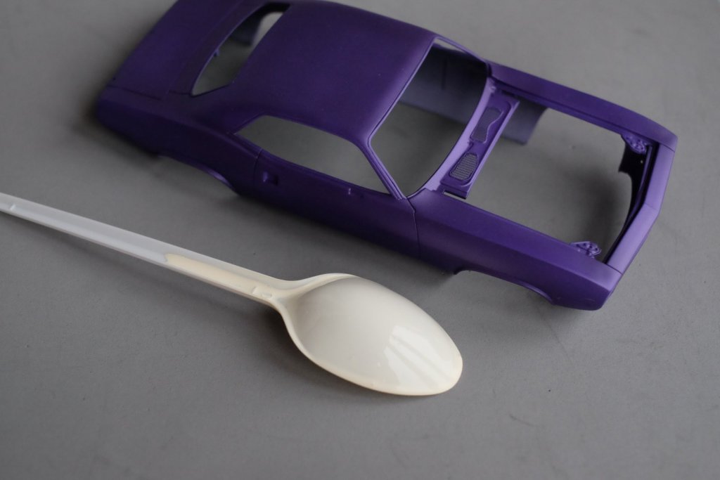

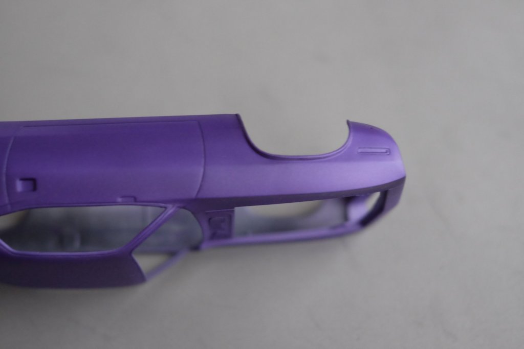

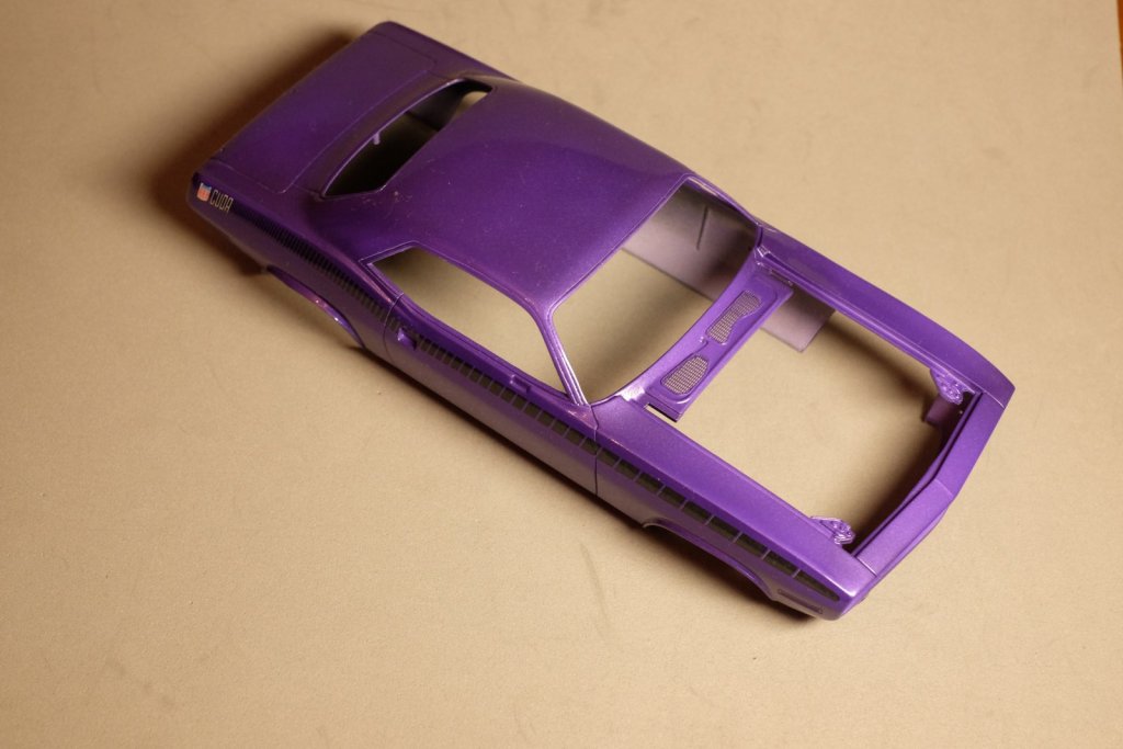

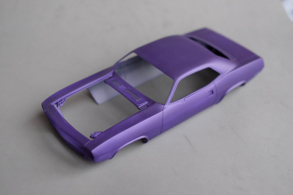

Популярный пост John Wick 4053 Опубликовано 10 Dec 2019, 14:52:39 Автор Популярный пост Жалоба Поделиться Опубликовано 10 Dec 2019, 14:52:39 (изменено) Сфотографировал при дневном свете: 19 hours ago, RBPencil said: Слоновая кость салону проситься, причем светлая без желтого оттенка. у Сплеш есть такой цвет к слову. Купил в магазине TS-7, как думаете - похоже на слоновую кость? Краска глянцевая, но думаю добавить матовую основу X-21 или матовый лак. Изменено 10 Dec 2019, 14:57:06 пользователем John Wick 7 Ссылка на сообщение Поделиться на другие сайты

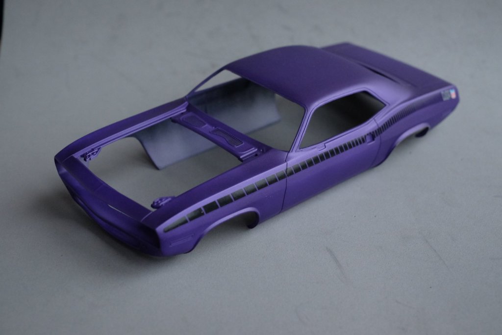

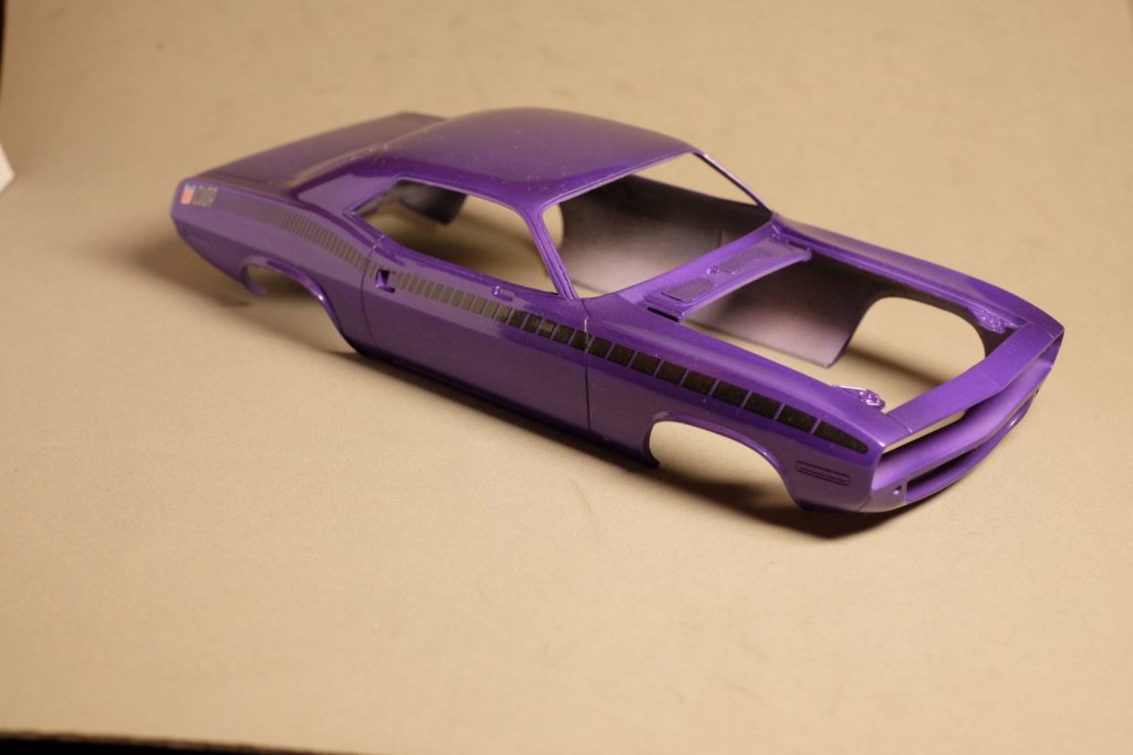

Александр1978 2097 Опубликовано 10 Dec 2019, 16:18:52 Жалоба Поделиться Опубликовано 10 Dec 2019, 16:18:52 4 часа назад, John Wick сказал: Я ещё и на крыше вижу полосы. Но видно их только под лампой. Когда осматривал корпус в руках - не заметно. Сделаю фотографии при дневном свете, посмотрим как выглядит. Около капота будет покрываться чёрным, так что там не сильно старался. Пользуюсь подобной краской-металликом третий раз (до этого: Lamborghini Oro Elios SP-162 и Chevrolet Black Rose Metallic SP-072) и замечаю особенность, что она не сильно укрывистая- надо нанести много сухих слоев. Советую протереть липкой салфеткой из автомалярки ,чтоб не вылезли сюрпризы после лака .Все металлики желательно протирать, чтоб убрать случайные частицы Ссылка на сообщение Поделиться на другие сайты
RBPencil 2641 Опубликовано 10 Dec 2019, 19:14:48 Жалоба Поделиться Опубликовано 10 Dec 2019, 19:14:48 4 часа назад, John Wick сказал: Купил в магазине TS-7, как думаете - похоже на слоновую кость? Краска глянцевая, но думаю добавить матовую основу X-21 или матовый лак. Примерно такой оттенок, но чуть в белый. Но это как я вижу. Ссылка на сообщение Поделиться на другие сайты
Tolibass 7403 Опубликовано 10 Dec 2019, 19:38:47 Жалоба Поделиться Опубликовано 10 Dec 2019, 19:38:47 @John Wick Рома классный цвет! Ложка ложкой, а на салоне с изгибами и рельефам, цвет немного станет с оттенком, + матовый лак. Думаю самый раз. Ссылка на сообщение Поделиться на другие сайты

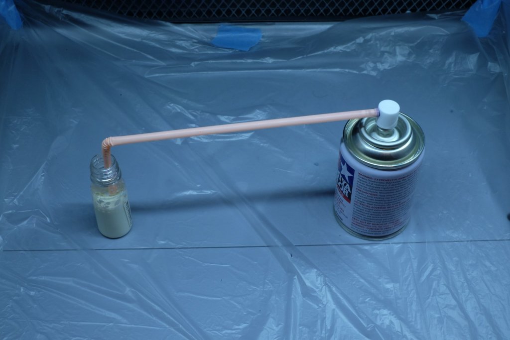

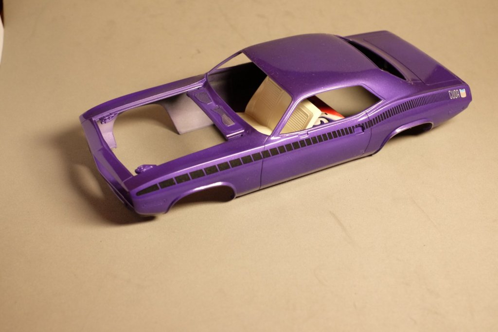

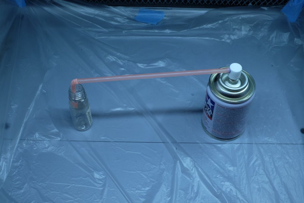

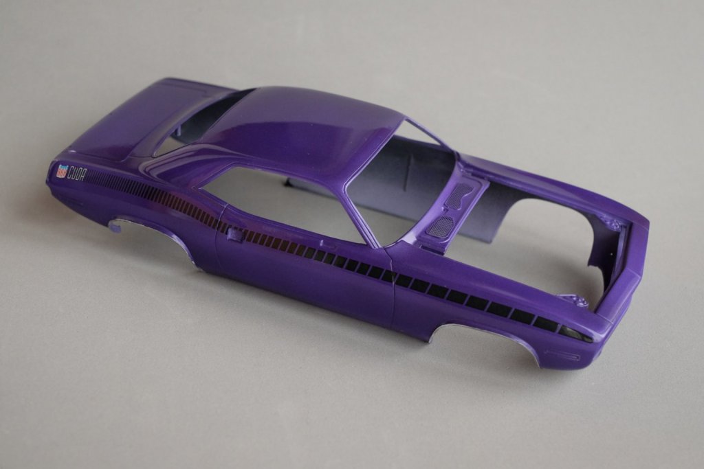

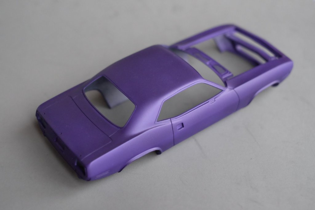

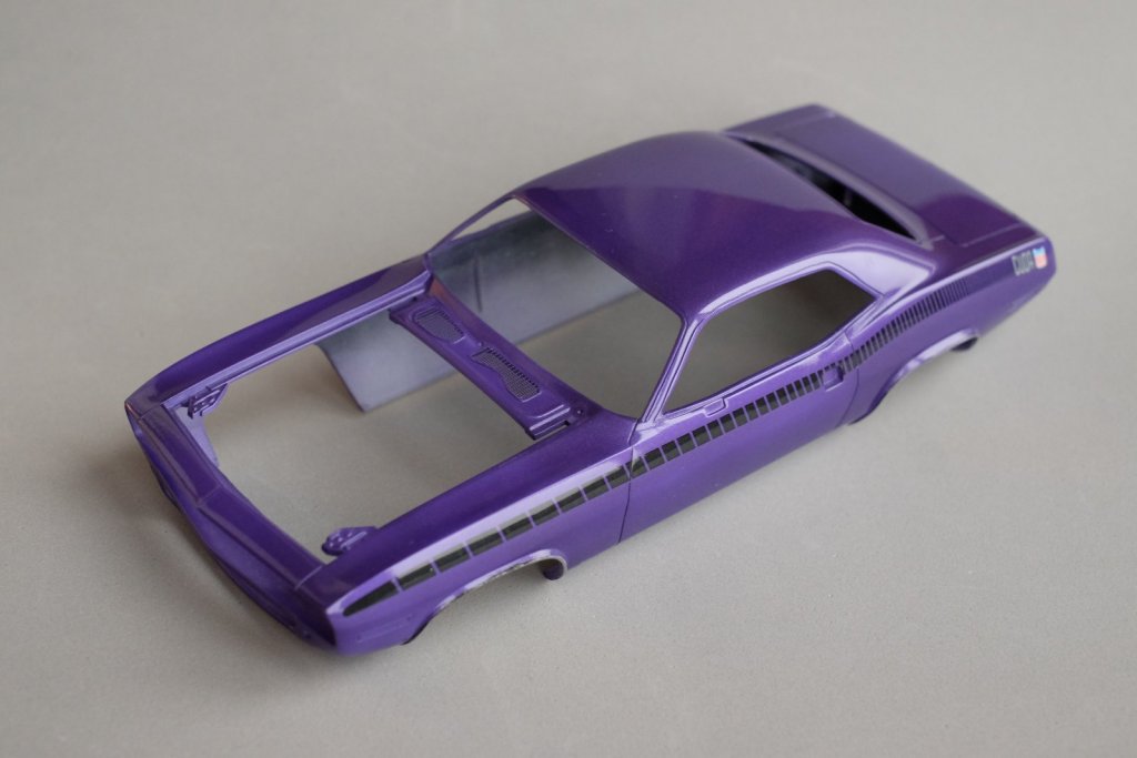

Популярный пост John Wick 4053 Опубликовано 25 Dec 2019, 22:25:58 Автор Популярный пост Жалоба Поделиться Опубликовано 25 Dec 2019, 22:25:58 Нанес декали на кузов, стер краску с травленых молдингов в паре мест: Покрыл лаком, пыль обычная - домашняя, сотрется тряпкой: Задул задний диван из баллона TS-7, только для оценки цвета вместе с кузовом: Пара картинок как сливаю краску из баллона, думаю будет интересно кому-нибудь: После, стравливать газ из баночки постепенно. 15 Ссылка на сообщение Поделиться на другие сайты
Scale Motorsport 1050 Опубликовано 25 Dec 2019, 22:43:45 Жалоба Поделиться Опубликовано 25 Dec 2019, 22:43:45 Рома, обрежь трубочку раза в три короче - так меньше краски будет теряться у тебя в виде осадка на стенках трубочки. Я не совсем понял по фото - краска везде на травленых арках была снята или только на задних арках? Ссылка на сообщение Поделиться на другие сайты
John Wick 4053 Опубликовано 25 Dec 2019, 22:54:20 Автор Жалоба Поделиться Опубликовано 25 Dec 2019, 22:54:20 4 minutes ago, Super_Sych said: Рома, обрежь трубочку раза в три короче - так меньше краски будет теряться у тебя в виде осадка на стенках трубочки. Я не совсем понял по фото - краска везде на травленых арках была снята или только на задних арках? Хороший совет, спасибо))) Частично стер на левой задней арке. Объясню решение не снимать краску везде: так проше контролировать снятие слоя краски и лака с травления. Видишь металл - значит удалил все. 1 Ссылка на сообщение Поделиться на другие сайты
valek 1650 Опубликовано 26 Dec 2019, 05:30:30 Жалоба Поделиться Опубликовано 26 Dec 2019, 05:30:30 Красиво Ссылка на сообщение Поделиться на другие сайты
4auka 2807 Опубликовано 26 Dec 2019, 06:33:30 Жалоба Поделиться Опубликовано 26 Dec 2019, 06:33:30 (изменено) Увидав эту трубочку воскликнул «транжир!» и целую трубочку использовать и проикраску сказали. Я обычно сантиметров 5 максимум отрезаю. Плюётся на стенки емкости для слива, но это не критично. Красиво выходит. И лак лёг отлично только я может тороплю события, но какой то он не сильно глянцевый... Изменено 26 Dec 2019, 06:35:22 пользователем 4auka Ссылка на сообщение Поделиться на другие сайты
John Wick 4053 Опубликовано 26 Dec 2019, 07:43:06 Автор Жалоба Поделиться Опубликовано 26 Dec 2019, 07:43:06 (изменено) 1 hour ago, 4auka said: только я может тороплю события, но какой то он не сильно глянцевый... Может свет такой, плюс лак лёг с микрошагренью, впереди шлифовка и полировка. Изменено 26 Dec 2019, 07:44:09 пользователем John Wick Ссылка на сообщение Поделиться на другие сайты

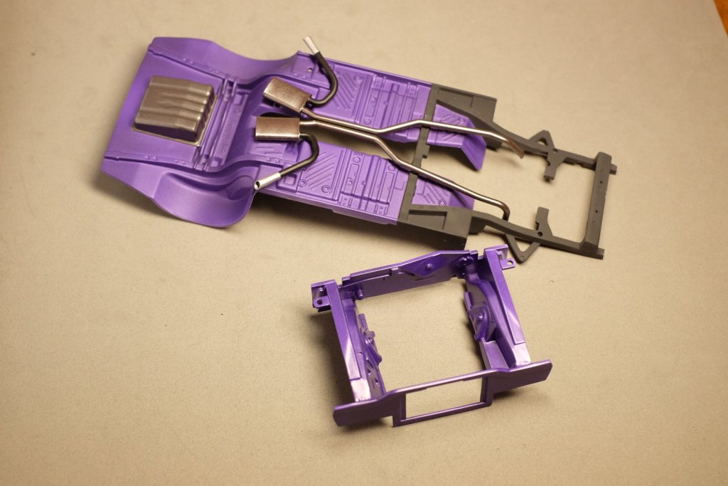

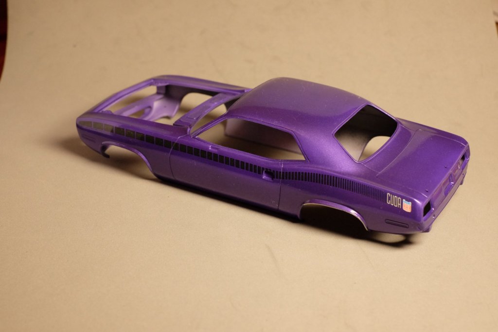

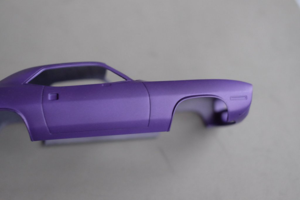

Популярный пост John Wick 4053 Опубликовано 30 Dec 2019, 23:08:20 Автор Популярный пост Жалоба Поделиться Опубликовано 30 Dec 2019, 23:08:20 Попробовал отшлифовать крышу и пройтись только полиролью Fine - более менее блестит. Оценил как выглядит модель в целом, и цвет салона смотрится гармонично. Покрасил шасси с выхлопной системой и подкапотку. Тонировать и проходить пудреницами буду ближе к финальной сборке. Открыл для себя, что не нужно сливать краску из баллончика заранее. Попытался перемешать и добавить маленькие шарики в уже отлитую краску и получил извержение (растворенный газ не слишком быстро выходит), хорошо, что это произошло в безопасном месте))). Теперь сливаю краску строго перед использованием, тогда ее достаточно перемешать только в баллоне. 10 Ссылка на сообщение Поделиться на другие сайты
cuba_13 3531 Опубликовано 31 Dec 2019, 17:02:06 Жалоба Поделиться Опубликовано 31 Dec 2019, 17:02:06 17 часов назад, John Wick сказал: и получил извержение Газ он такой. Я тоже с подобным столкнулся давно, правда я мешал зубочисткой и у меня от погружения зубочистки получилось извержение на столе. 1 Ссылка на сообщение Поделиться на другие сайты
John Wick 4053 Опубликовано 31 Dec 2019, 18:22:16 Автор Жалоба Поделиться Опубликовано 31 Dec 2019, 18:22:16 1 hour ago, cuba_13 said: Газ он такой. Я тоже с подобным столкнулся давно, правда я мешал зубочисткой и у меня от погружения зубочистки получилось извержение на столе. И в бачке аэрографа, свежая краска пузыри пускает, когда наливаешь. Ссылка на сообщение Поделиться на другие сайты

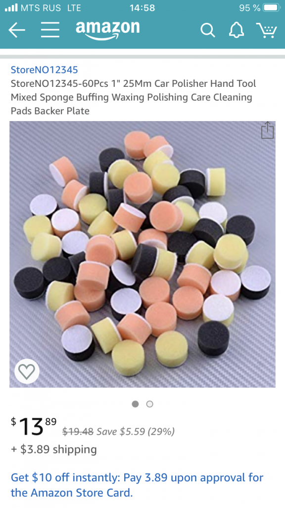

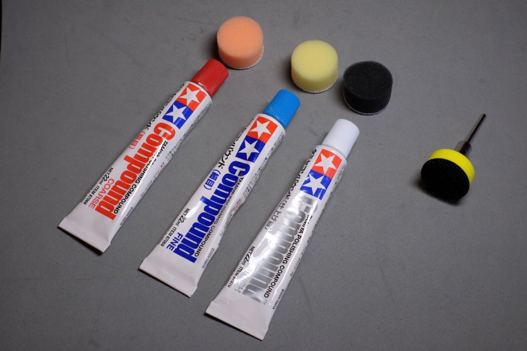

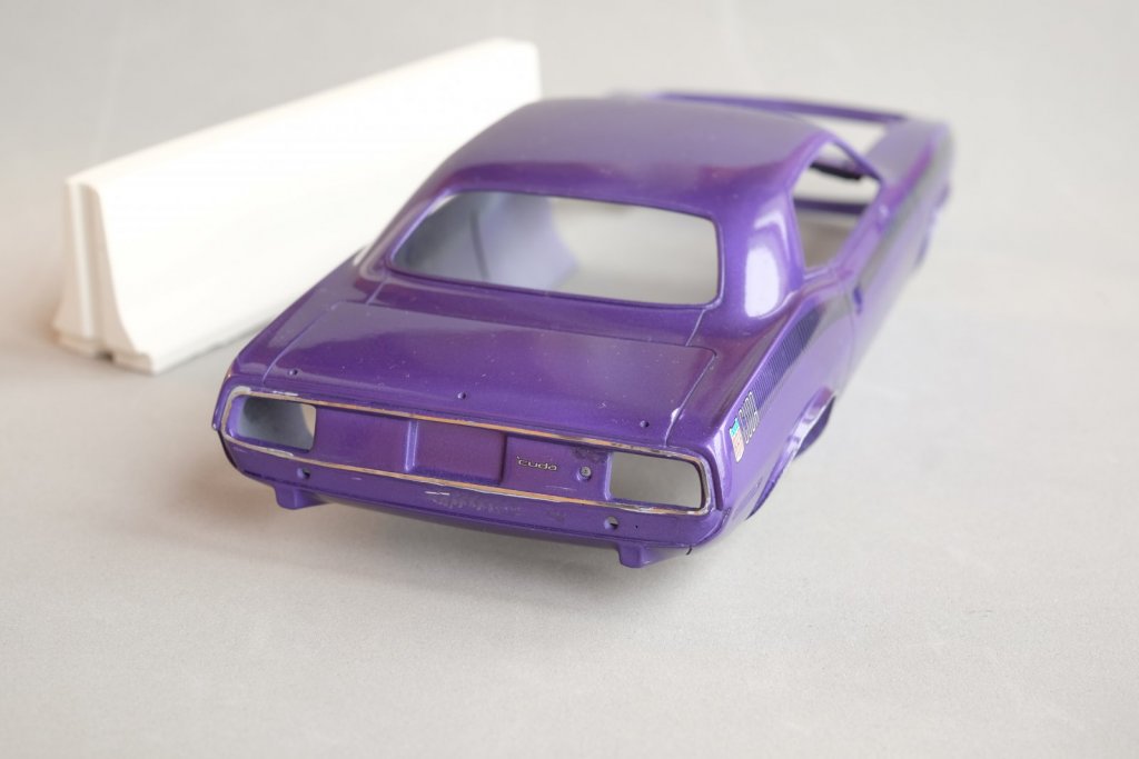

Популярный пост John Wick 4053 Опубликовано 27 Feb 2020, 11:23:27 Автор Популярный пост Жалоба Поделиться Опубликовано 27 Feb 2020, 11:23:27 Отполировал лак, к сожалению, протер немного на багажнике. Думаю просто подкрасить позже, к тому же, рядом будет стоять спойлер и перетягивать внимание на себя. Поделюсь, как работает травление приклеенное заранее. Несмотря на то, что оно выдерживает нагрузку от вращающегося диска, иногда отклеивается от неудачного движения рукой. Пока ничего серьезного не было, но сама тенденция настораживает. Еще не полировал сильно травление, нужно выровнять границу и пройтись полиролями уже по самому металлу, благо он выступает над поверхностью. В прошлом году купил набор для полировки, каждый цвет диска отвечает за жесткость: оранжевый самый жесткий и черный самый мягкий, желтый имеет среднюю жесткость. Диск крепится к основанию через липучку типа Velcro. 5 Ссылка на сообщение Поделиться на другие сайты
cuba_13 3531 Опубликовано 27 Feb 2020, 11:34:44 Жалоба Поделиться Опубликовано 27 Feb 2020, 11:34:44 11 минут назад, John Wick сказал: В прошлом году купил набор для полировки Не на aliexpress, часом? Ссылка на сообщение Поделиться на другие сайты
John Wick 4053 Опубликовано 27 Feb 2020, 11:57:51 Автор Жалоба Поделиться Опубликовано 27 Feb 2020, 11:57:51 25 minutes ago, cuba_13 said: Не на aliexpress, часом? Нет, Amazon. Ссылка на сообщение Поделиться на другие сайты
valek 1650 Опубликовано 27 Feb 2020, 12:10:00 Жалоба Поделиться Опубликовано 27 Feb 2020, 12:10:00 @John Wick @cuba_13 я такие губки купил на Алиэкспрессе с таким же креплением. По себе скажу, что хватает оранжевой на все стадии полировки. От мягкой я не увидел вообще эффекта. Ссылка на сообщение Поделиться на другие сайты
John Wick 4053 Опубликовано 27 Feb 2020, 12:23:19 Автор Жалоба Поделиться Опубликовано 27 Feb 2020, 12:23:19 16 minutes ago, valek said: @John Wick @cuba_13 я такие губки купил на Алиэкспрессе с таким же креплением. По себе скажу, что хватает оранжевой на все стадии полировки. От мягкой я не увидел вообще эффекта. Тоже на Проксоне 50? Ссылка на сообщение Поделиться на другие сайты
valek 1650 Опубликовано 27 Feb 2020, 12:41:53 Жалоба Поделиться Опубликовано 27 Feb 2020, 12:41:53 10 минут назад, John Wick сказал: Тоже на Проксоне 50? Мне теперь не нравится полировать граверами - слишком большие обороты, можно сжечь лак/протереть, да и блеск не тот. У меня тоже проксон есть, но не помню какая модель. Условное от "ноля" оборотов там дает все равно слишком большие для полировки обороты. Я Проксоном полировал красную МР-2 и мне тогда казалось, что она круто блестит. Я себе соорудил полировальную машинку из подручных средств: 1 Ссылка на сообщение Поделиться на другие сайты
John Wick 4053 Опубликовано 27 Feb 2020, 13:02:42 Автор Жалоба Поделиться Опубликовано 27 Feb 2020, 13:02:42 14 minutes ago, valek said: слишком большие обороты У меня блок питания с регулятором и заметно медленнее крутит, но не теряет момент и хват удобный. Пробовал и высокие обороты на ложках, лак не жгло. 18 minutes ago, valek said: полировальную машинку из подручных средств: Видел в продаже электрические ластики на батарейках, тоже можно использовать. Ссылка на сообщение Поделиться на другие сайты

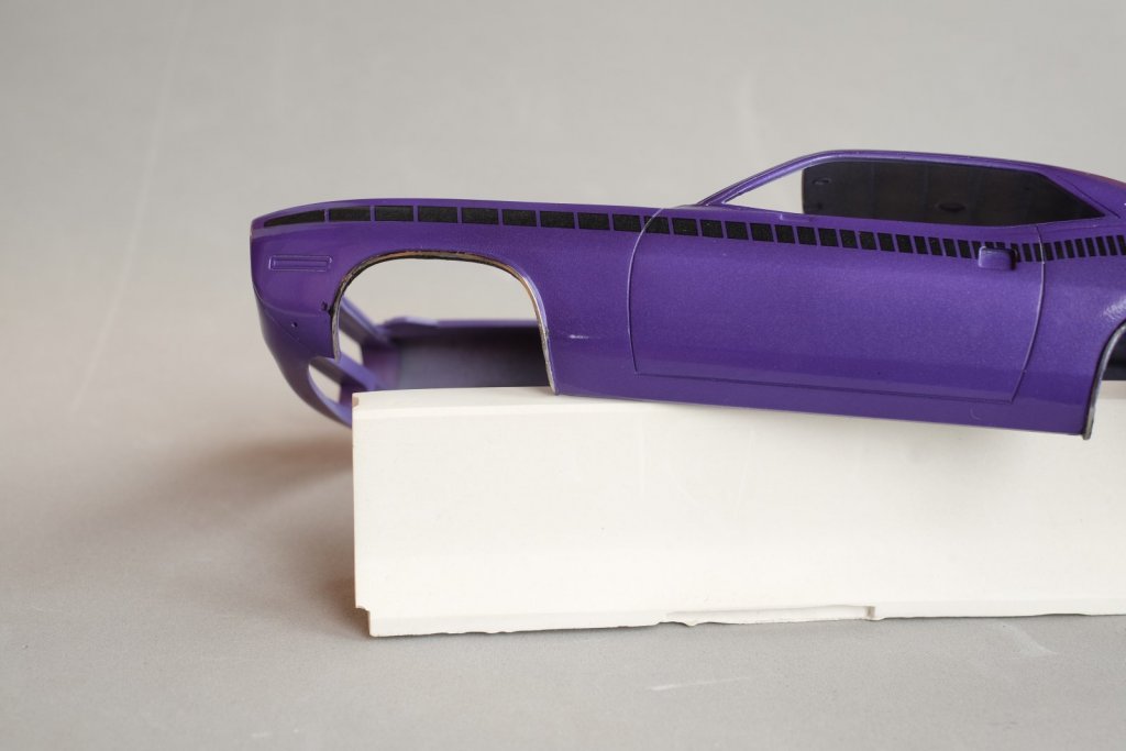

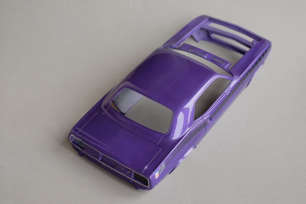

Популярный пост John Wick 4053 Опубликовано 22 Nov 2020, 21:26:39 Автор Популярный пост Жалоба Поделиться Опубликовано 22 Nov 2020, 21:26:39 Стер пыль с этой темы и обнаружил еще одно место, где протер при полировке. Не думаю, что стоит перекрашивать весь кузов. Пока думаю подкрасить и положить слой лака. 7 Ссылка на сообщение Поделиться на другие сайты
AeroMax 1170 Опубликовано 23 Nov 2020, 19:23:25 Жалоба Поделиться Опубликовано 23 Nov 2020, 19:23:25 Я тоже локально Сильверадо подкрашивал через трафарет. Ссылка на сообщение Поделиться на другие сайты
