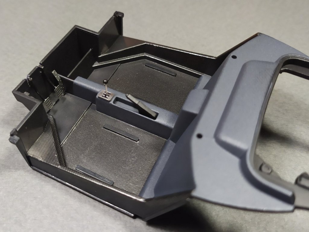

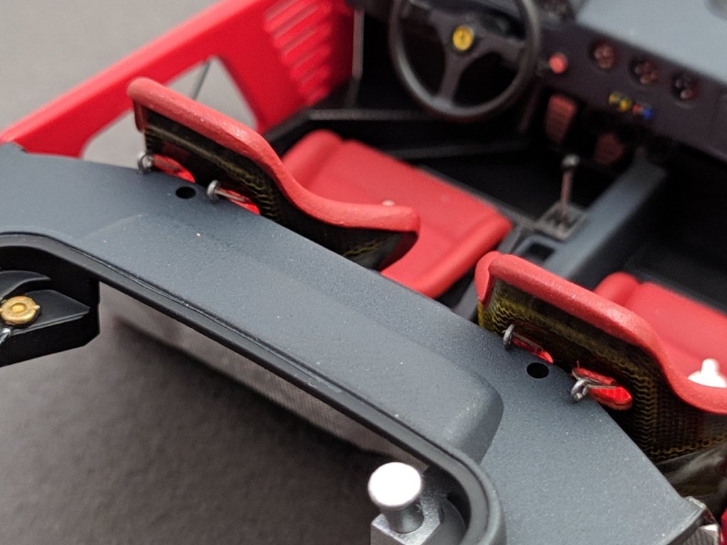

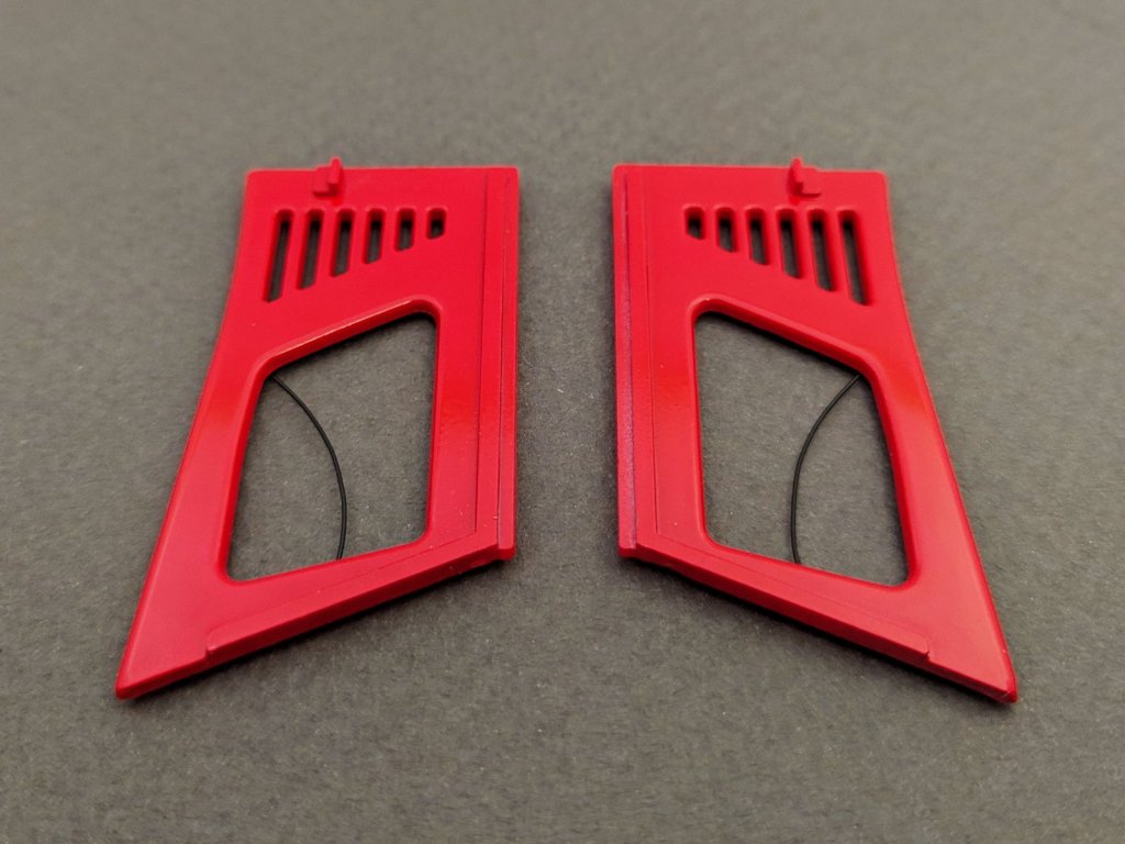

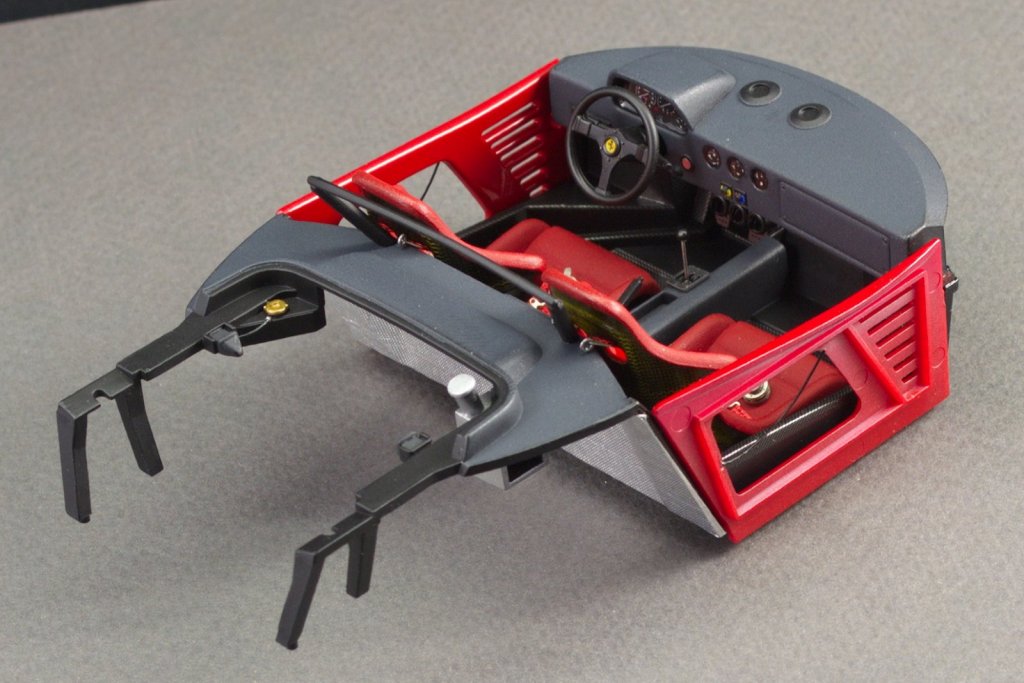

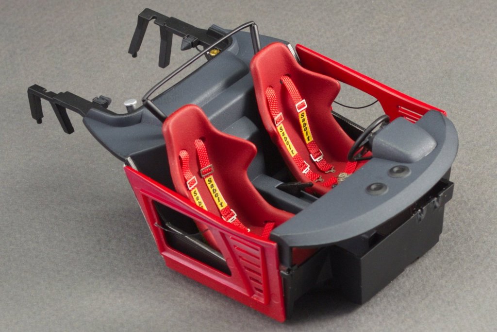

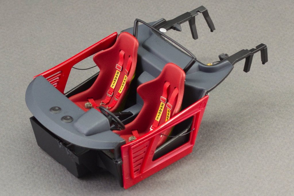

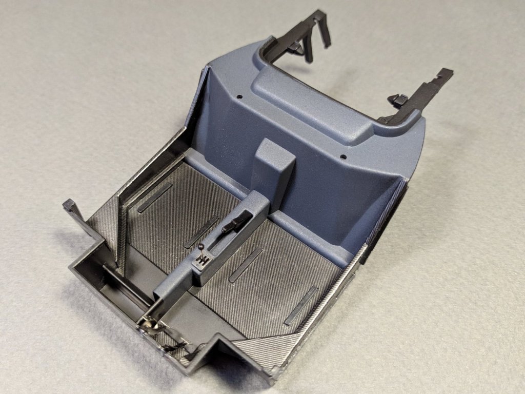

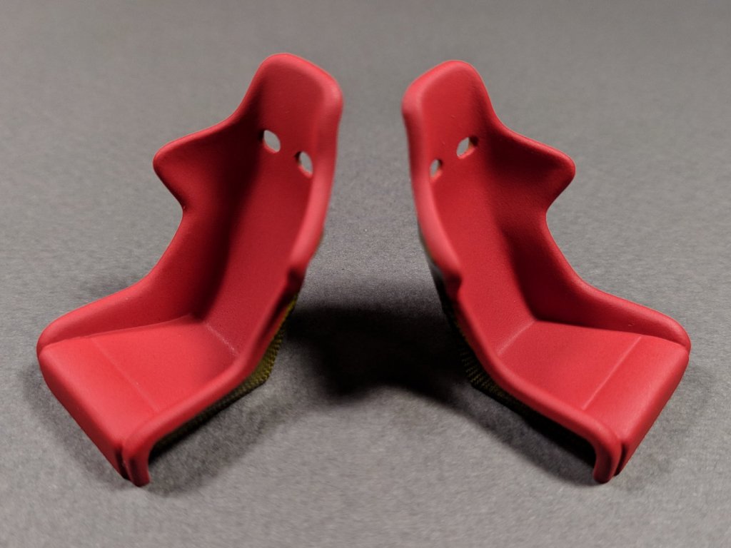

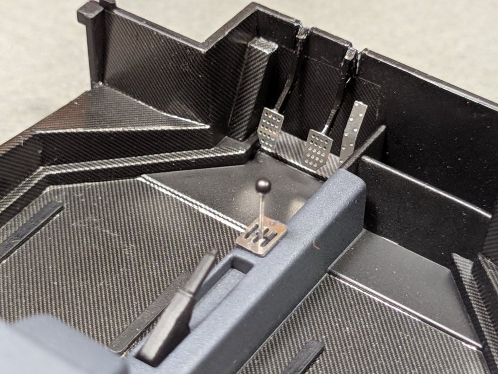

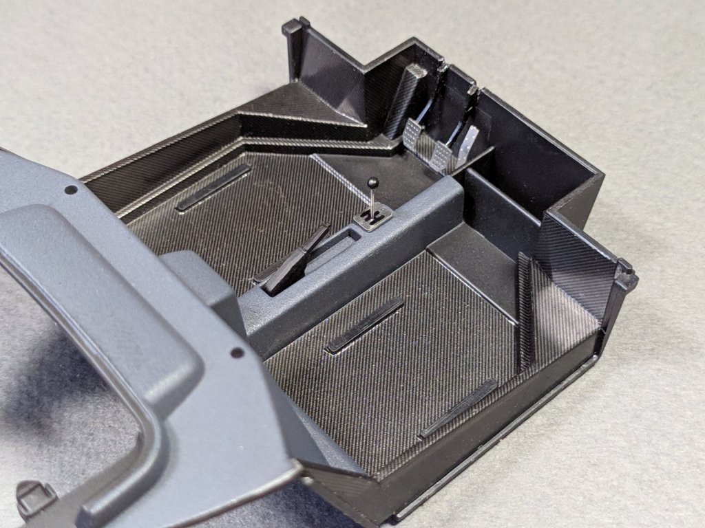

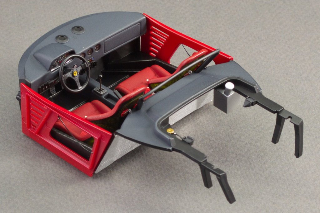

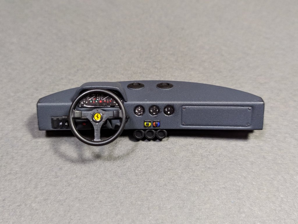

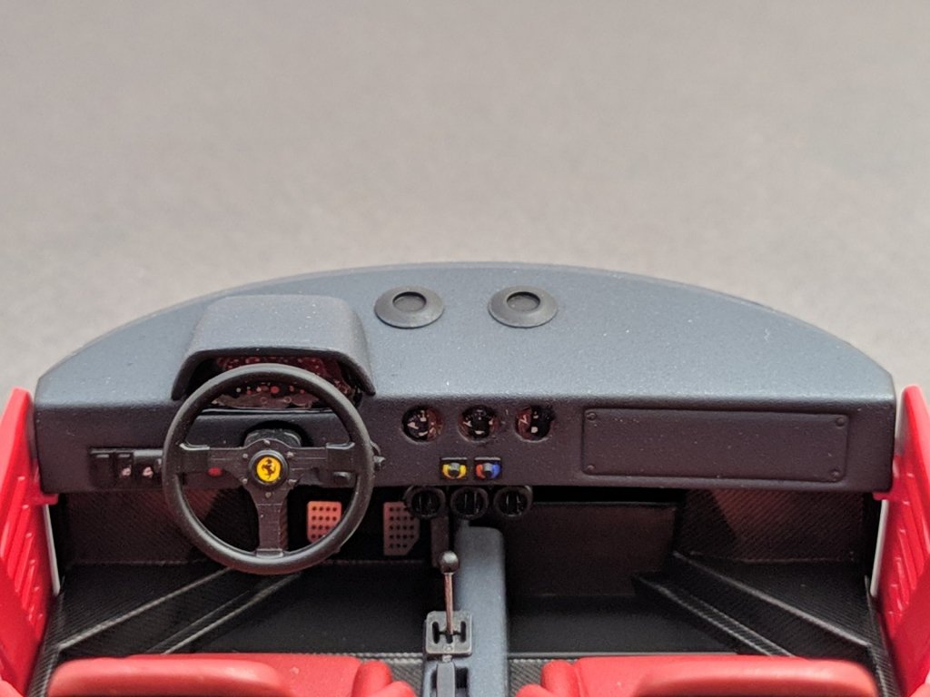

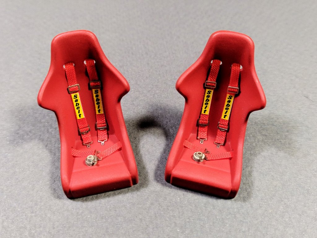

Популярный пост Мегакрис 846 Опубликовано 14 Dec 2019, 11:20:11 Автор Популярный пост Жалоба Поделиться Опубликовано 14 Dec 2019, 11:20:11 (изменено) Сегодня доделал салон. Покрасил и закарбонил кокпит. Заменил ручку КПП на масштабную. Совместил китовые педали с травлёными. В дверные карты добавил тяги открывания замка. Покрасил ковши. С помощью чулка, сделал имитацию кевлара. При изучении фото понял, что даже на простых, дорожных ковшах, в боковинках есть отверстия. Так же сделал отверстия, ну и тогда, поставил гоночные ремни. Сделал панель, отпилил и немного углубил воздуховоды внизу панели, но как- то не понравилось. Сделал из толстой фольги, пробойником кружочки 1,5 мм, поделил их на двое и вклеил. Покрасил и приклеил. Теперь всё устраивает.)) Приклеил ковши и закрепил ремни на задней панели. Общие ракурсы законченного салона. Далее продолжу с ходовой. Спасибо за просмотр. Изменено 14 Dec 2019, 11:22:32 пользователем Мегакрис 21 Ссылка на сообщение Поделиться на другие сайты
Tolibass 7400 Опубликовано 14 Dec 2019, 11:29:05 Жалоба Поделиться Опубликовано 14 Dec 2019, 11:29:05 О-оо Шикарно! Карбон сам резал или выкройки есть? Кевлар классно получился. А сзади сигаретная фольга? 1 Ссылка на сообщение Поделиться на другие сайты
Мегакрис 846 Опубликовано 14 Dec 2019, 11:34:59 Автор Жалоба Поделиться Опубликовано 14 Dec 2019, 11:34:59 @Tolibass Анатолий, спасибо. Карбон сам резал, делал выкройки из скотча и переносил на карбон. Сзади да, сделал теплозащитный экран из сигаретной фольги. Ссылка на сообщение Поделиться на другие сайты

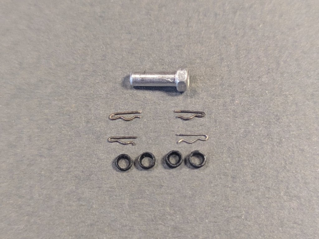

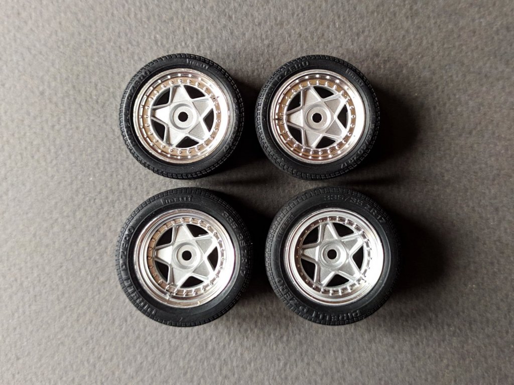

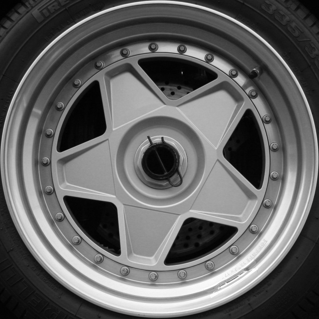

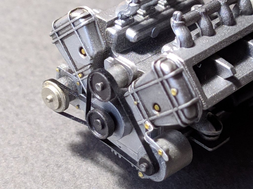

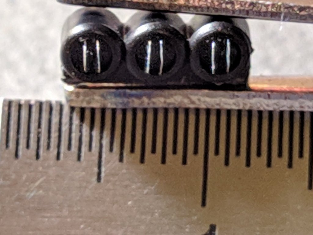

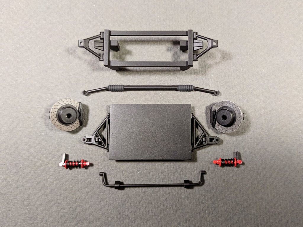

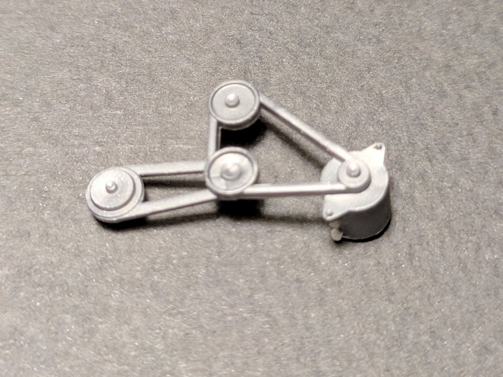

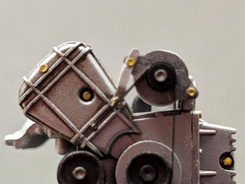

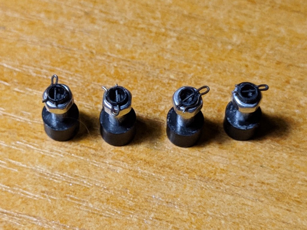

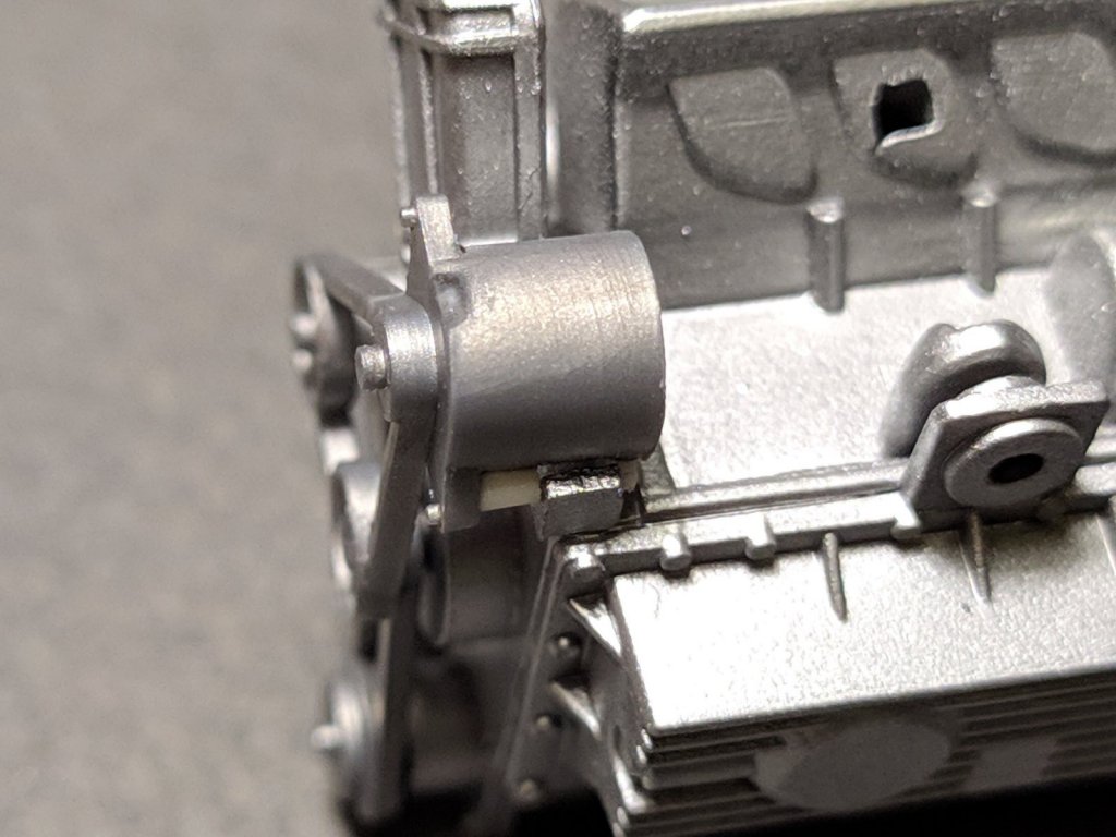

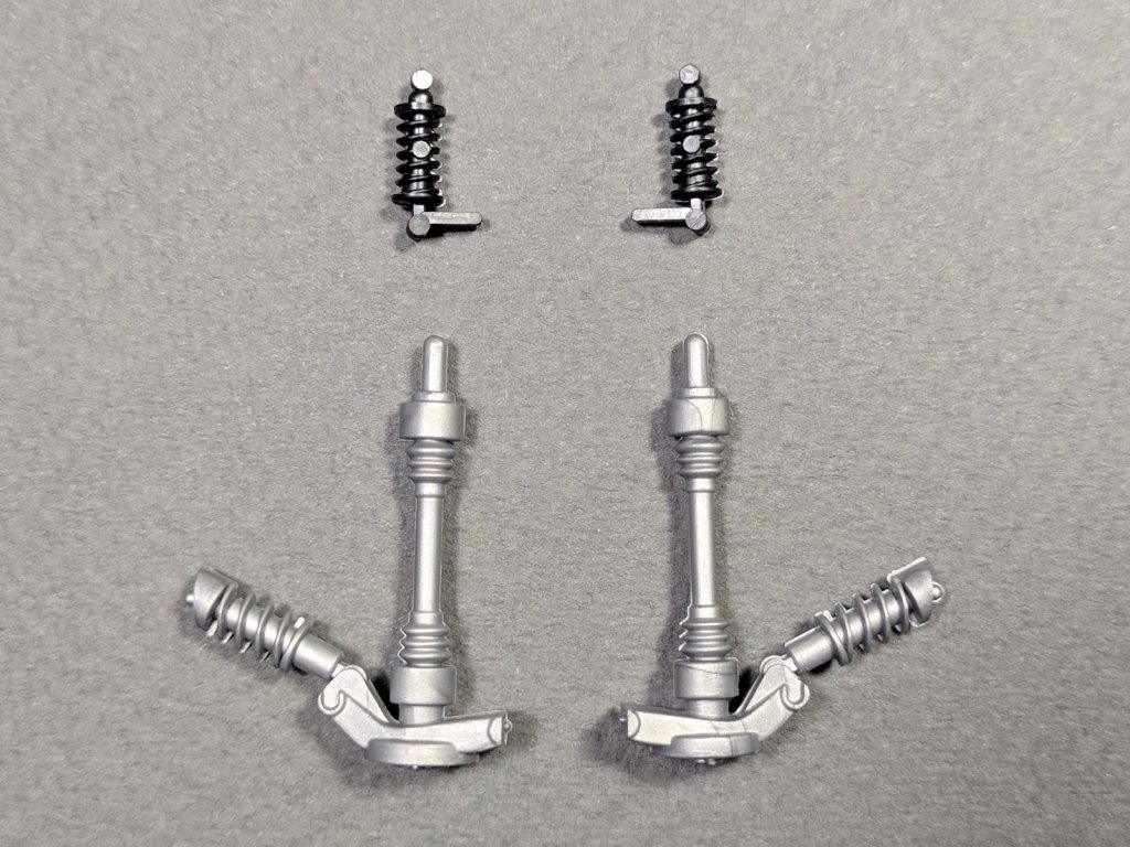

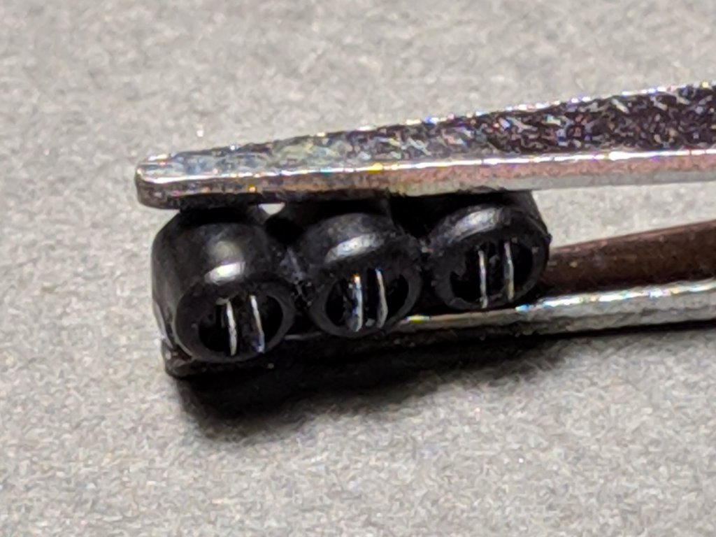

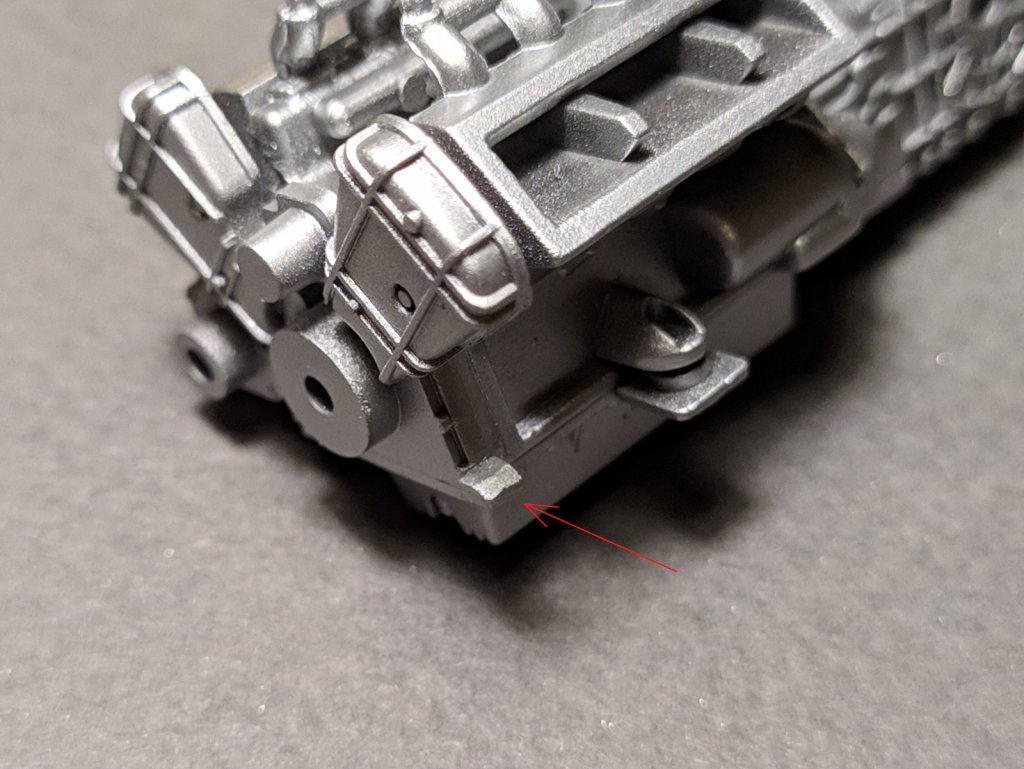

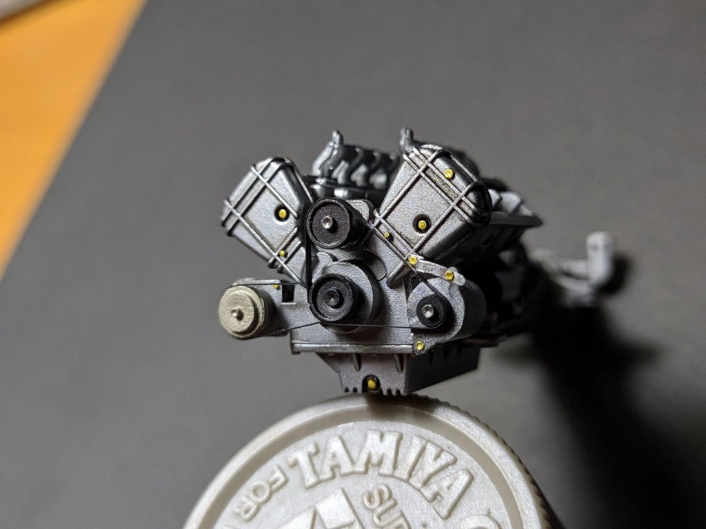

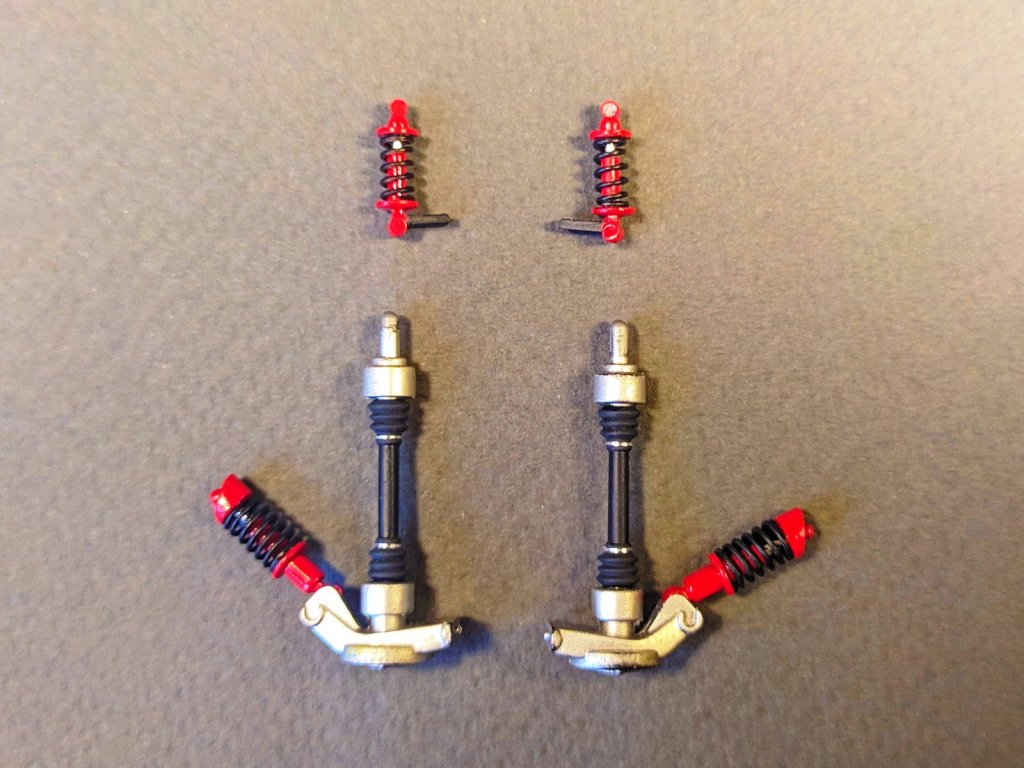

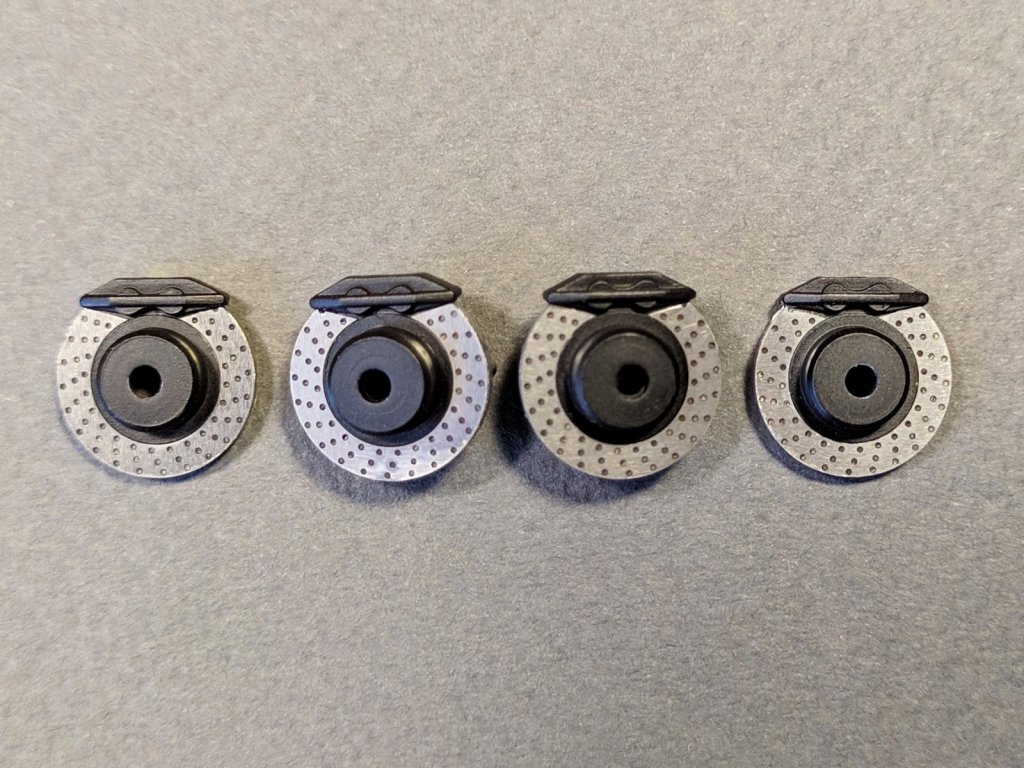

Популярный пост Мегакрис 846 Опубликовано 14 Jan 2020, 09:08:14 Автор Популярный пост Жалоба Поделиться Опубликовано 14 Jan 2020, 09:08:14 @Super_Sych @PETERSON @Balu26 Коллеги, спасибо. Проделанная работа по подвеске. срезал китовые пружины и заменил на проволочные. Было. Стало. Приклеил травлёные накладки на тормозные диски, покрасил и прошел смывкой. Решил сделать колесные шпильки как на оригинале. Нарезал трубку 2 мм., просверлил, на выгибал шпилек. Приклеил всё это дело к китовым болтам. Вот так получилось. Детали передней подвески. Покрасил центральные части дисков в алюминий, добавил ниппеля. Начал собирать двигатель. Сделал крепление для генератора, без него он висел в воздухе. Срезал ужасное подобие ремней и заменил на изоленту. Скоро продолжу. Спасибо за внимание. 24 Ссылка на сообщение Поделиться на другие сайты
Andrey Labuzov 6544 Опубликовано 14 Jan 2020, 09:34:03 Жалоба Поделиться Опубликовано 14 Jan 2020, 09:34:03 Шикарно получается! Особенно шпильки порадовали 1 Ссылка на сообщение Поделиться на другие сайты
Scale Motorsport 1050 Опубликовано 14 Jan 2020, 09:36:12 Жалоба Поделиться Опубликовано 14 Jan 2020, 09:36:12 Шпильки просто супер! А ниппеля из чего сделаны? Или это из какого-то набора? 1 Ссылка на сообщение Поделиться на другие сайты
RBPencil 2654 Опубликовано 14 Jan 2020, 09:57:23 Жалоба Поделиться Опубликовано 14 Jan 2020, 09:57:23 А ты точно нам фото самодельных шпилек показал???? А мне ещё пружины понравились)))) Думаю что правильно, что "гену" приклеил, иначе гулять начнет от натяжения (увы проходил это сам). 1 Ссылка на сообщение Поделиться на другие сайты
Tolibass 7400 Опубликовано 14 Jan 2020, 10:45:24 Жалоба Поделиться Опубликовано 14 Jan 2020, 10:45:24 Супер! Прям готовое пособие по сборке, можно печатать и делать дополнительную брошюрку к набору. Шикарные переделки!!!! 1 Ссылка на сообщение Поделиться на другие сайты
Популярный пост Мегакрис 846 Опубликовано 14 Jan 2020, 11:59:36 Автор Популярный пост Жалоба Поделиться Опубликовано 14 Jan 2020, 11:59:36 (изменено) @Andrey Labuzov @Super_Sych @RBPencil @Tolibass Ребята, спасибо. Сергей, ниппеля металлическая проволока, на кончиках накрасил чёрным, типа крышечки. Алексей, шпильки- обожёнyая проволока 0,3 мм., и скрупулёзное выгибание пинцетом. Only hand made.) Генератор приклеен только к креплению, не к блоку, иначе никак не получилось бы его закрепить, в воздухе- то. Анатолий, твои переделки по мерсу, меня больше впечатляют, большая работа проделана. Изменено 14 Jan 2020, 13:54:06 пользователем Мегакрис 5 Ссылка на сообщение Поделиться на другие сайты
RBPencil 2654 Опубликовано 14 Jan 2020, 13:16:25 Жалоба Поделиться Опубликовано 14 Jan 2020, 13:16:25 1 час назад, Мегакрис сказал: Генератор приклеен только к креплению, не к блоку, иначе никак не получилось бы его закрепить, в воздухе- то. Тут более понятно куда и как приклеил... Взял на заметку, когда буду у себя убожества убирать .... 2 Ссылка на сообщение Поделиться на другие сайты
PETERSON 10160 Опубликовано 14 Jan 2020, 13:47:53 Жалоба Поделиться Опубликовано 14 Jan 2020, 13:47:53 Новые ремни и крепление генератора - это, конечно, круто, но это всё так называемые суслики, которых после сборки модели никто никогда не увидит. Это чисто для собственного удовольствия, если я правильно понимаю? P.S. Правильно пишется "скрупулёзное". Меня самого на этом когда-то поймали. 1 Ссылка на сообщение Поделиться на другие сайты
Мегакрис 846 Опубликовано 14 Jan 2020, 13:53:10 Автор Жалоба Поделиться Опубликовано 14 Jan 2020, 13:53:10 3 минуты назад, PETERSON сказал: Это чисто для собственного удовольствия, если я правильно понимаю? Всё верно, чисто для себя. 4 минуты назад, PETERSON сказал: P.S. Правильно пишется "скрупулёзное". Меня самого на этом когда-то поймали. Упс, сейчас исправлю. 1 Ссылка на сообщение Поделиться на другие сайты
