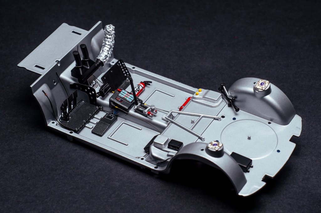

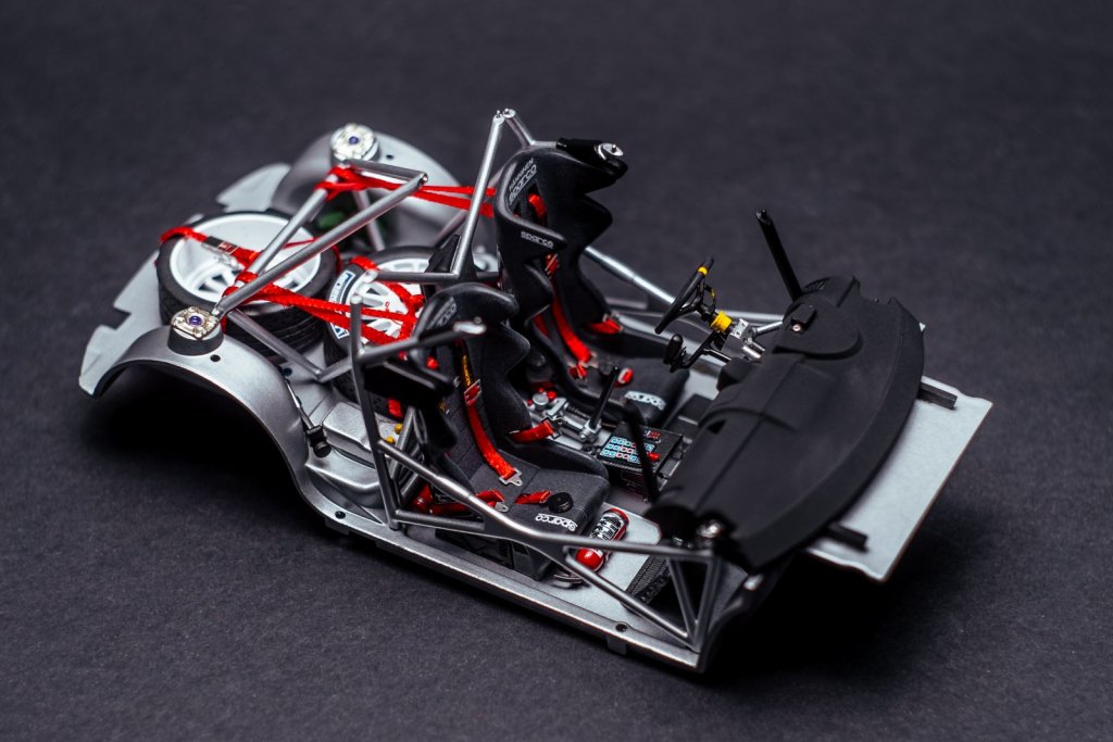

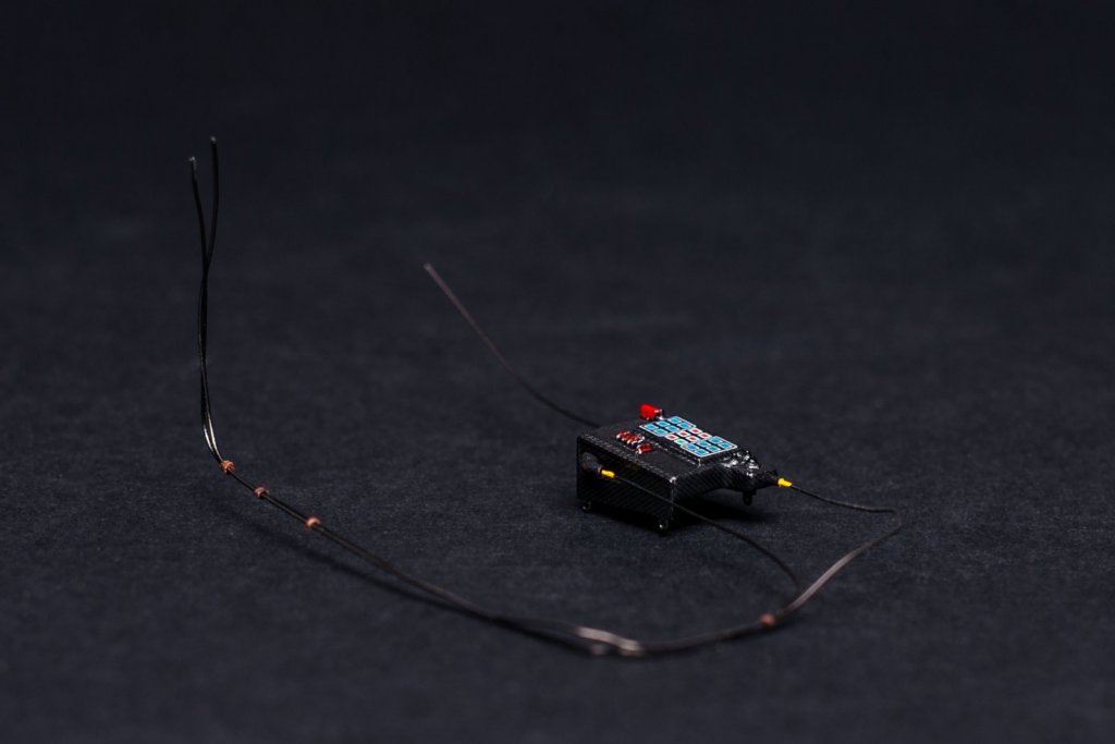

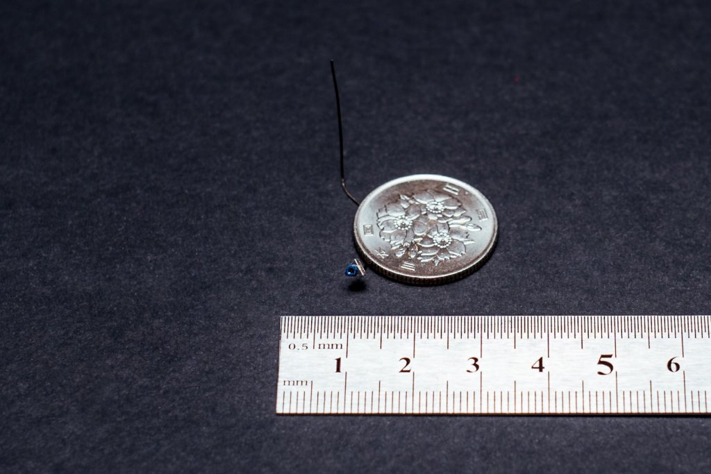

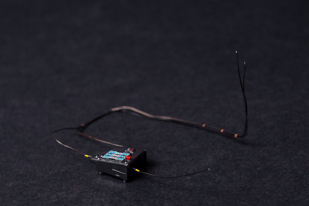

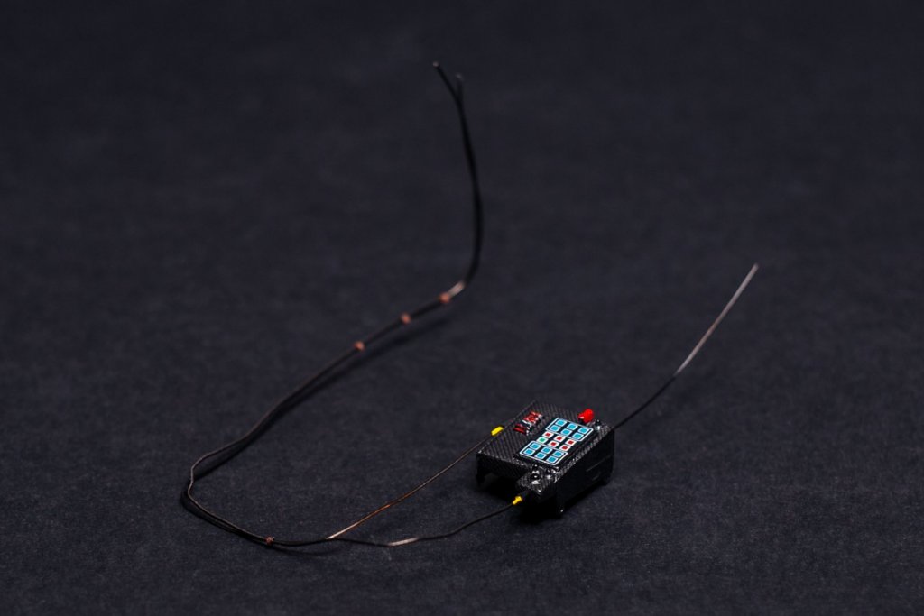

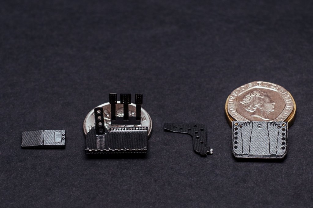

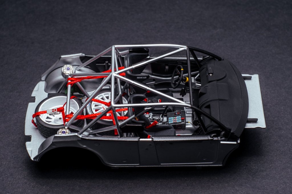

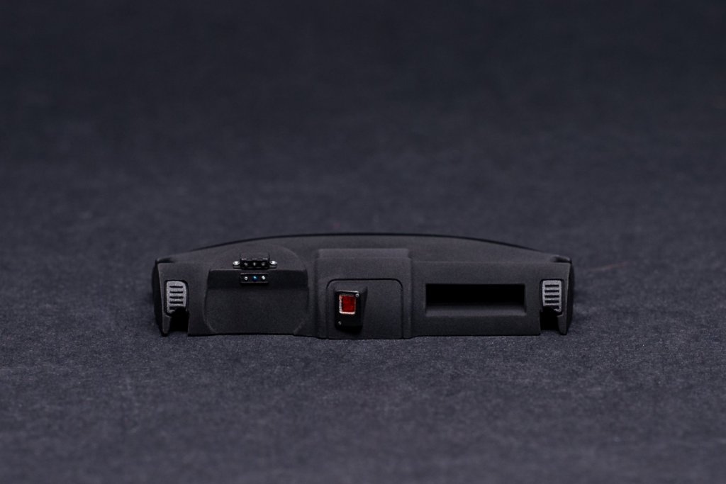

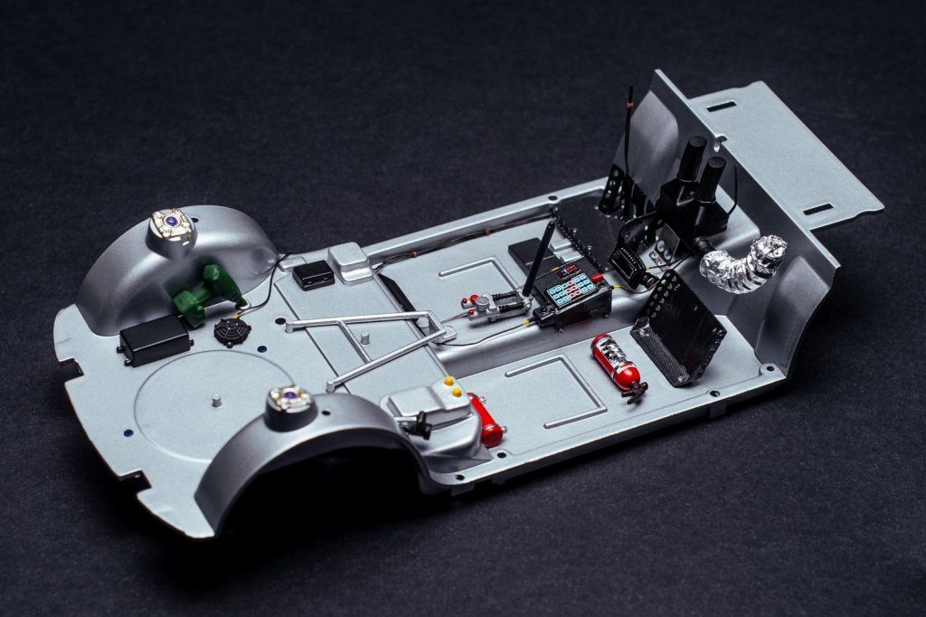

Популярный пост Scale Motorsport 1050 Опубликовано 8 May 2020, 10:52:54 Автор Популярный пост Жалоба Поделиться Опубликовано 8 May 2020, 10:52:54 Продолжим каталог раллийных запчастей Раз уж взялся за детализацию кокпита, то надо и карбона добавить, подумалось мне. Взял и затянул в карбон все те детали, что в оригинале сделаны из него: подставки под ноги, ограничитель правой ноги водителя и блоки электроники. Подставки, ограничитель и педали - травление из набора HD. Стекло на блоке управления было сделано из пластика, как я писал в прошлом посте. На главный управляющий блок была добавлена проводка и травленая защита тумблера (красная такая хрень сверху). Боковые крепления блока - тоже травление. В наборе травления HD был в комплекте кронштейн для крепления какой-то кнопки, которая крепится справа от водительского сиденья, но самой кнопки не было ни в ките, ни в наборе HD. Пришлось делать самому Приборная панель готова. Собственно две секции слева со светодиодами - тоже травление. В ките дана неверная версия, которую я ни на одной фотографии прототипов с разных гонок так и не увидел Откуда Belkits её взяли - очень интересно, может быть из головы придумали? Центральная консоль с красным дисплеем полностью сымитирована краской (пропорции получились конечно немного не те, но в ките окошко изначально было с такими пропорциями, поэтому пришлось исходить из того, что имеем). Почему-то в ките производители тоже не удосужились сделать декаль, а предлагают в инструкции оставить это место просто черным Ну и начинаем всё это добро устанавливать на свои законные места с заклёпочками кое-где На фото можно увидеть уже установленные шуруповёрт и домкрат, которые идут в наборе, что безусловно очень оживляет кокпит 20 Ссылка на сообщение Поделиться на другие сайты
John Wick 4106 Опубликовано 8 May 2020, 11:24:21 Жалоба Поделиться Опубликовано 8 May 2020, 11:24:21 Действительно каталог))), коннекторы от Топ Студио? 1 Ссылка на сообщение Поделиться на другие сайты

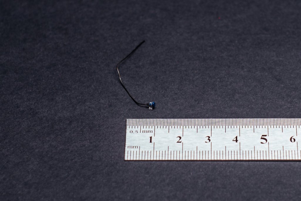

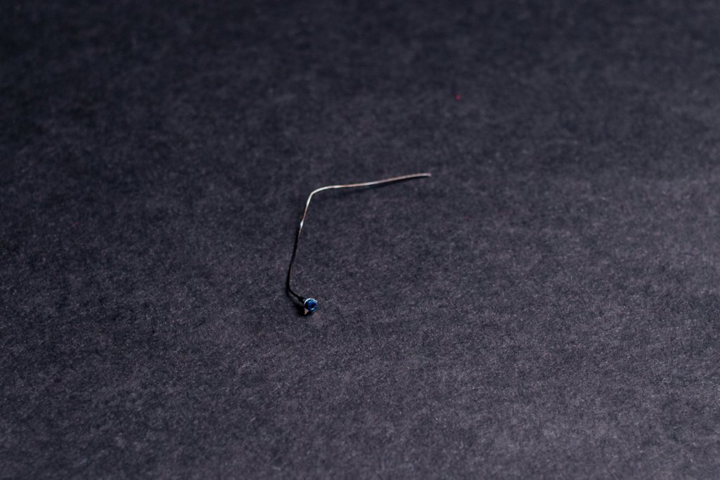

Scale Motorsport 1050 Опубликовано 8 May 2020, 15:46:32 Автор Жалоба Поделиться Опубликовано 8 May 2020, 15:46:32 @John Wick все коннекторы самодельные. Те что самые тонкие - крашеная оплетка от проводов компьютерного шлейфа. Тот что по 90 градусов большой - термоусадка, вот она кстати от Top Studio была Ссылка на сообщение Поделиться на другие сайты

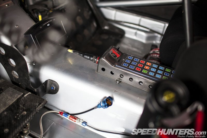

boxer 1036 Опубликовано 8 May 2020, 20:55:21 Жалоба Поделиться Опубликовано 8 May 2020, 20:55:21 (изменено) 10 часов назад, Super_Sych сказал: крепится справа от водительского сиденья, Очень похоже на разъем, для подключения чего-то,.. может шлема пилота,.. Изменено 8 May 2020, 20:56:11 пользователем boxer Ссылка на сообщение Поделиться на другие сайты
Scale Motorsport 1050 Опубликовано 8 May 2020, 22:28:15 Автор Жалоба Поделиться Опубликовано 8 May 2020, 22:28:15 (изменено) @boxer Нашел в каталоге AP Racing. Это не разъём, а настройка баланса тормозов: Изменено 8 May 2020, 22:30:49 пользователем Super_Sych 1 Ссылка на сообщение Поделиться на другие сайты

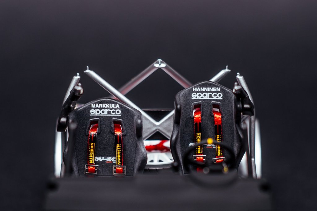

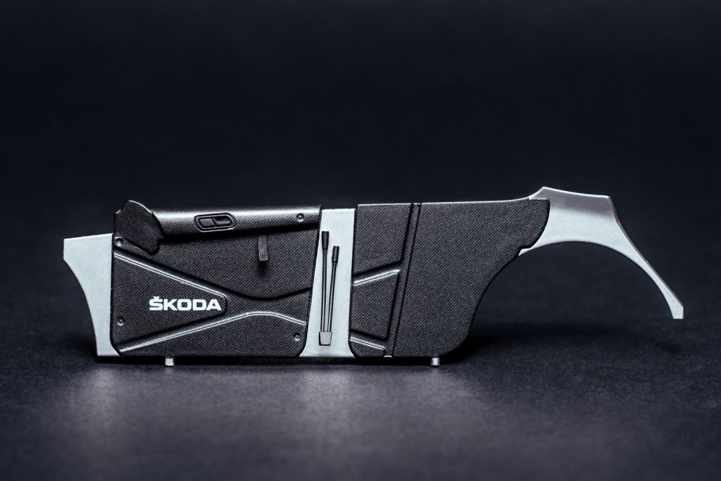

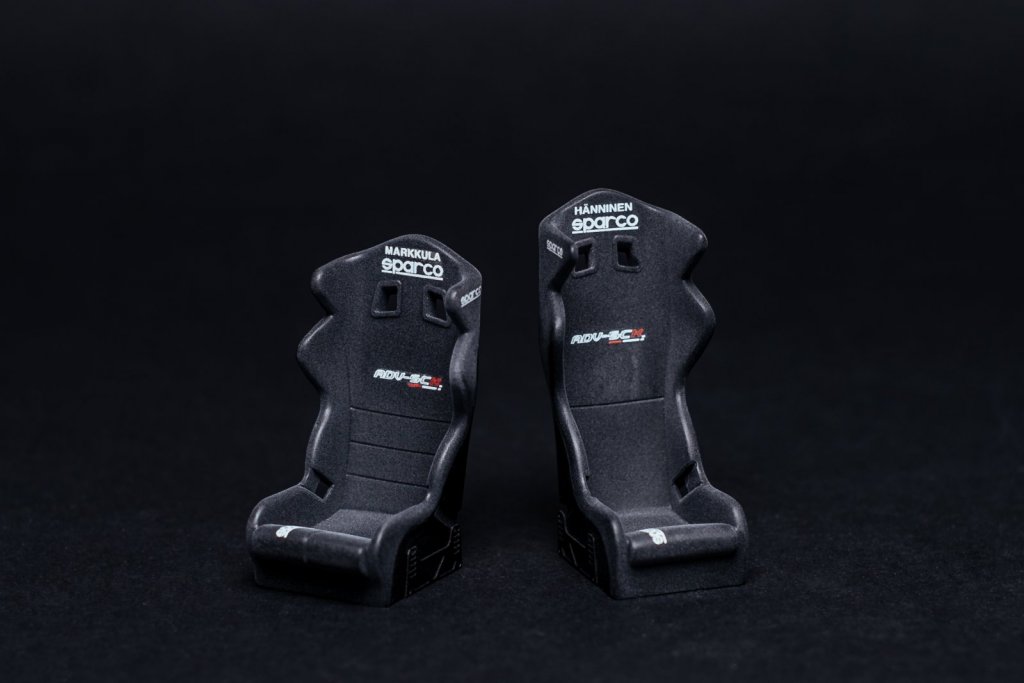

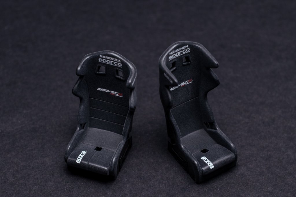

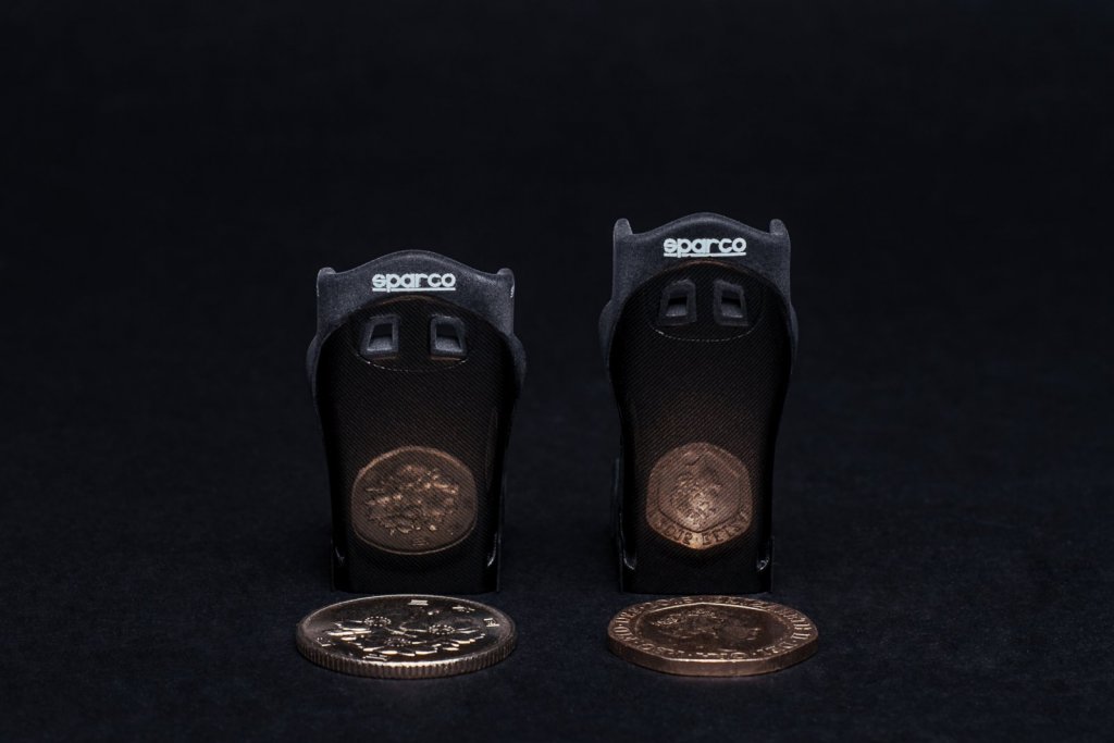

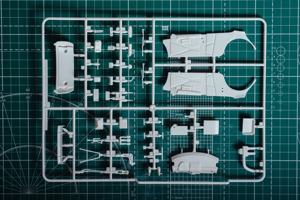

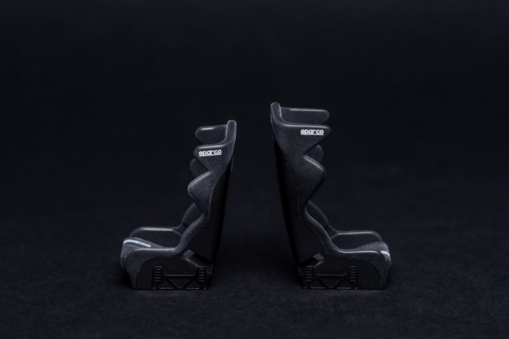

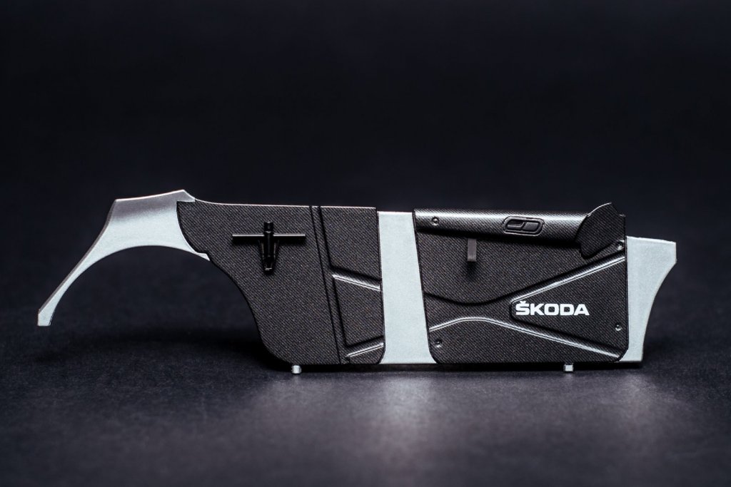

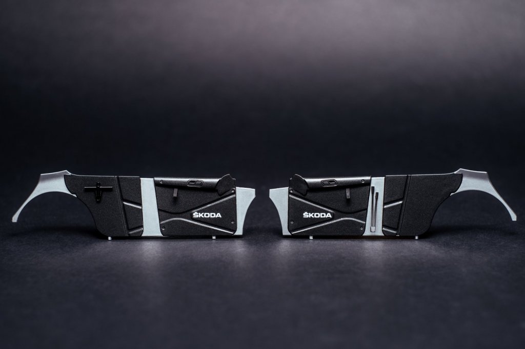

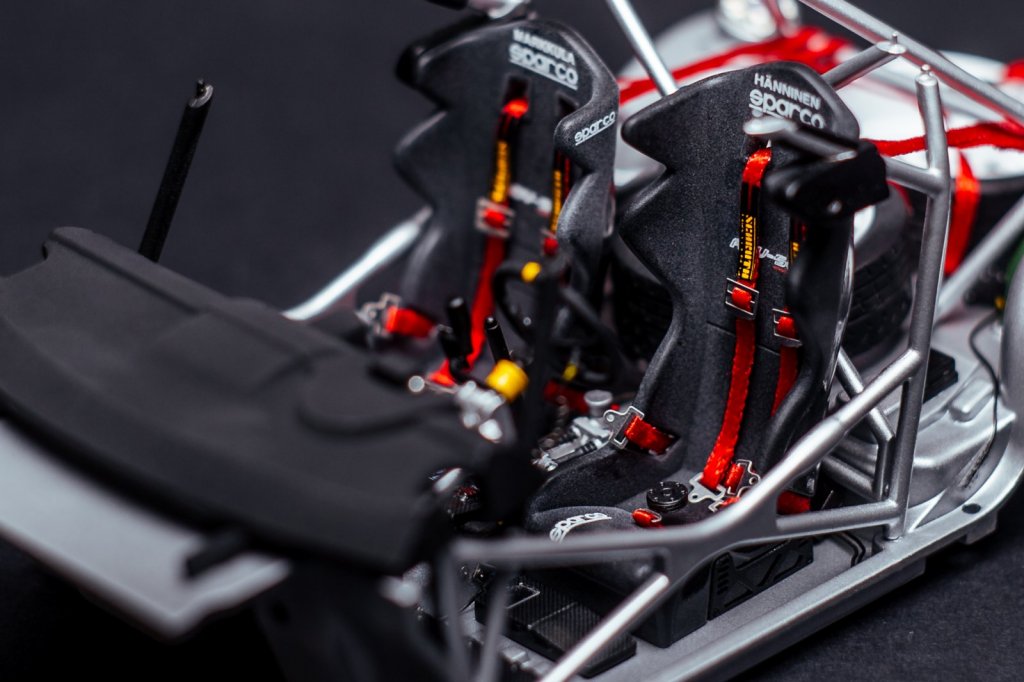

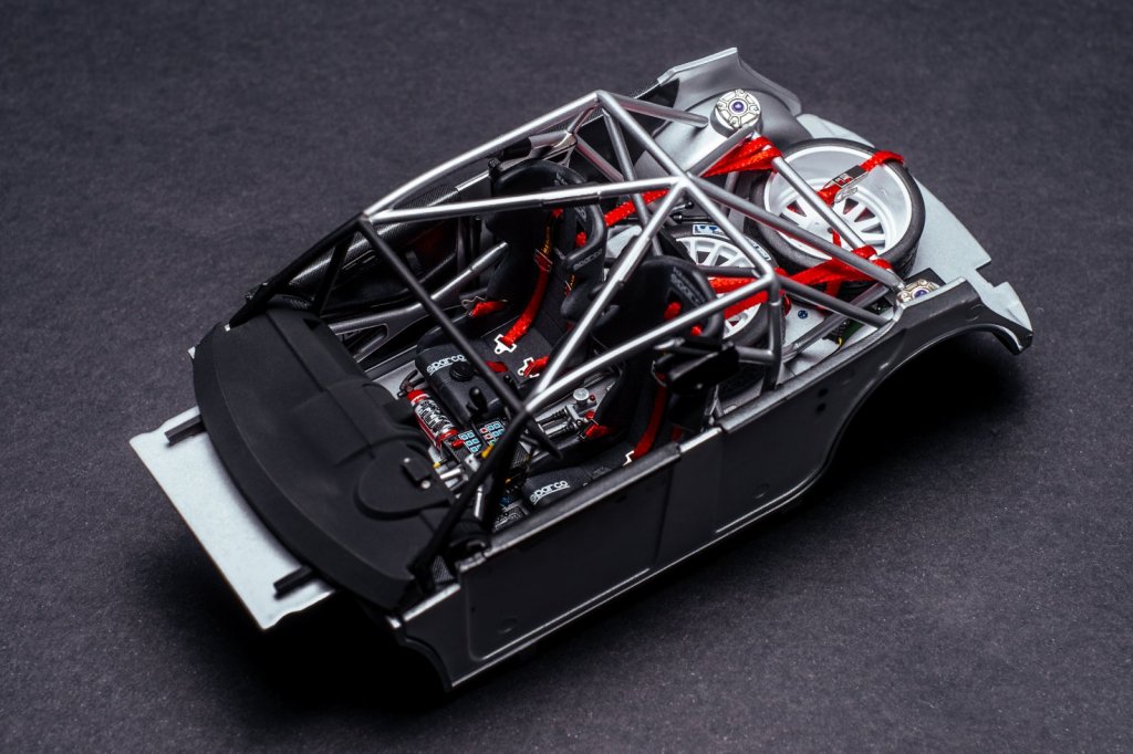

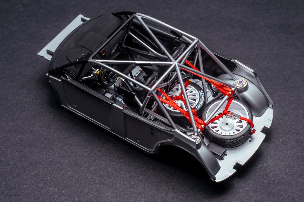

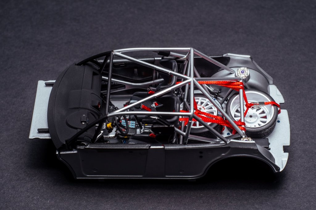

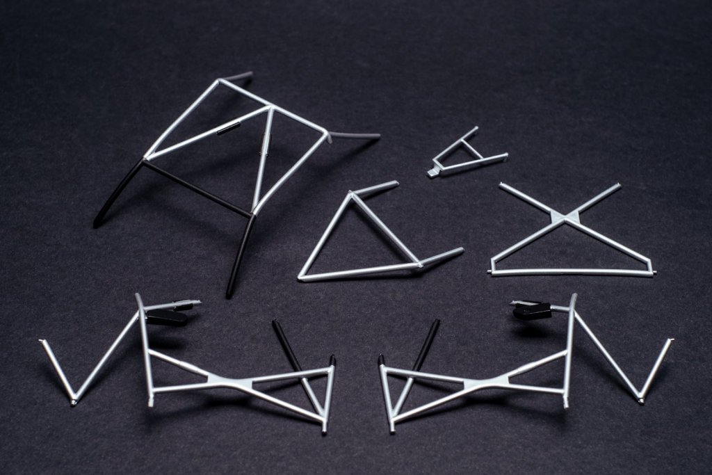

Популярный пост Scale Motorsport 1050 Опубликовано 12 May 2020, 17:25:45 Автор Популярный пост Жалоба Поделиться Опубликовано 12 May 2020, 17:25:45 Пожалуй, пора заканчивать с запчастями интерьера. Вот последние из значимых деталей: Сиденья. Решил не использовать карбон из набора для задних частей сидений, потому что он там дан с неправильным плетением - Plain Weave вместо Twill Weave. Поэтому использовал карбон HD. Зад сидений покрыт 2К лаком и отполирован. Причем без приключений не обошлось - после покрытия лаком задних частей, при снятии масок половина дек Sparco сзади решили самоустраниться вместе со скотчем Пришлось срочно проводить операцию по спасению дек Благо они в наборе толстые и прочные - аккуратно срезал их ножом со скотча и собрал по частям с тем, что осталось на сиденье. Небольшие косяки конечно все-таки остались, но я рад и такому результату, ибо чуть не поседел, когда это произошло Дверные карты. На передних дверях в наборе были отлиты сумочки для инструментов, на прототипе которых не существует. Спиливаем их к чертям! Проделываем отверстия под петли-ручки. Красим. Затягиваем всё это добро карбоном. Вставляем ручки-петли из крашеного маскировочного скотча. P.S. Деталь между правых дверей вверх ногами тут повесил, потом исправил Каркас безопасности. Здесь из нюансов только то, что верхняя передняя часть каркаса должна быть покрашена в черный, как на прототипе. В инструкции всё почему-то должно быть алюминиевое В следующей серии покажу всё в сборе наконец! 13 Ссылка на сообщение Поделиться на другие сайты

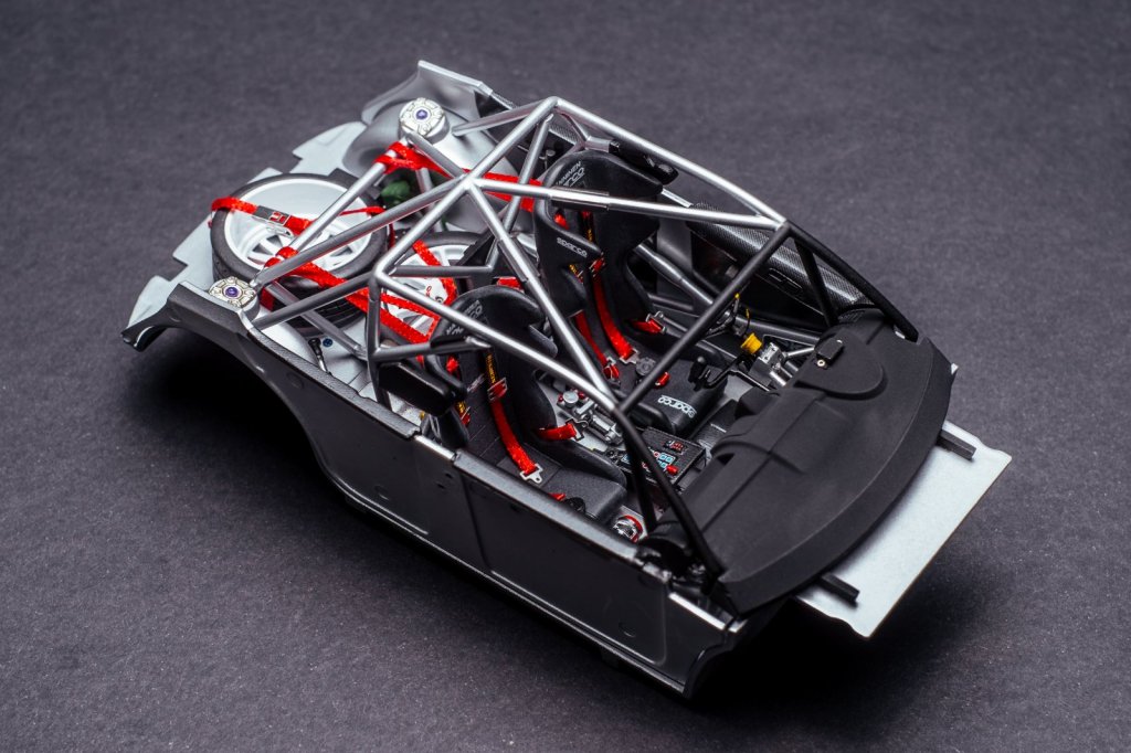

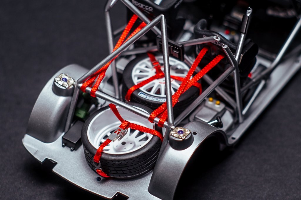

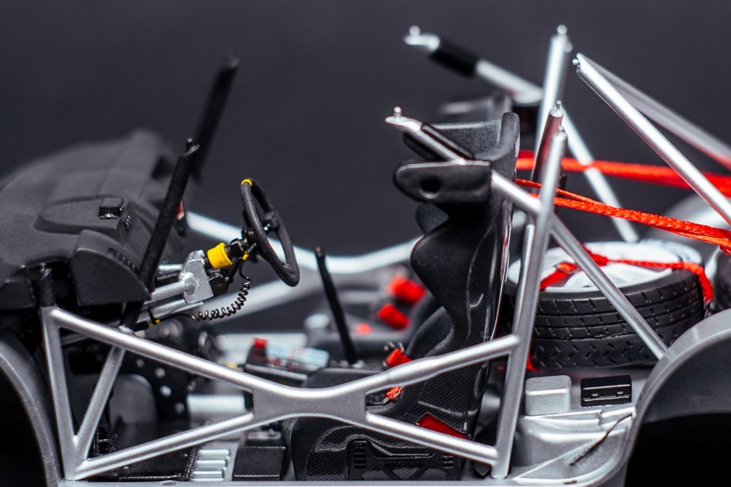

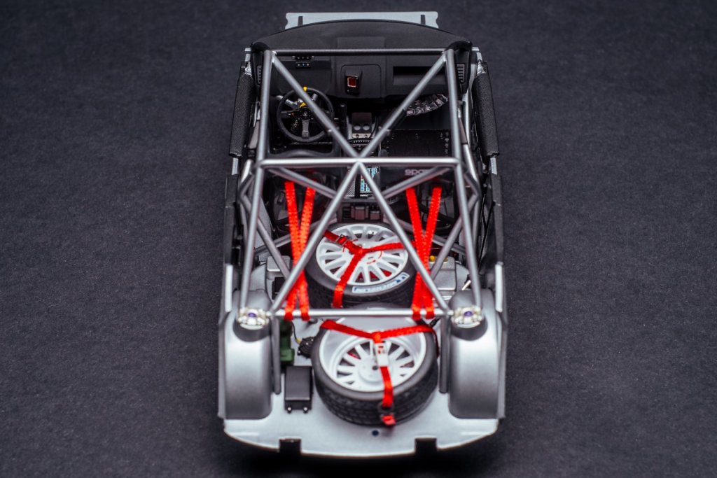

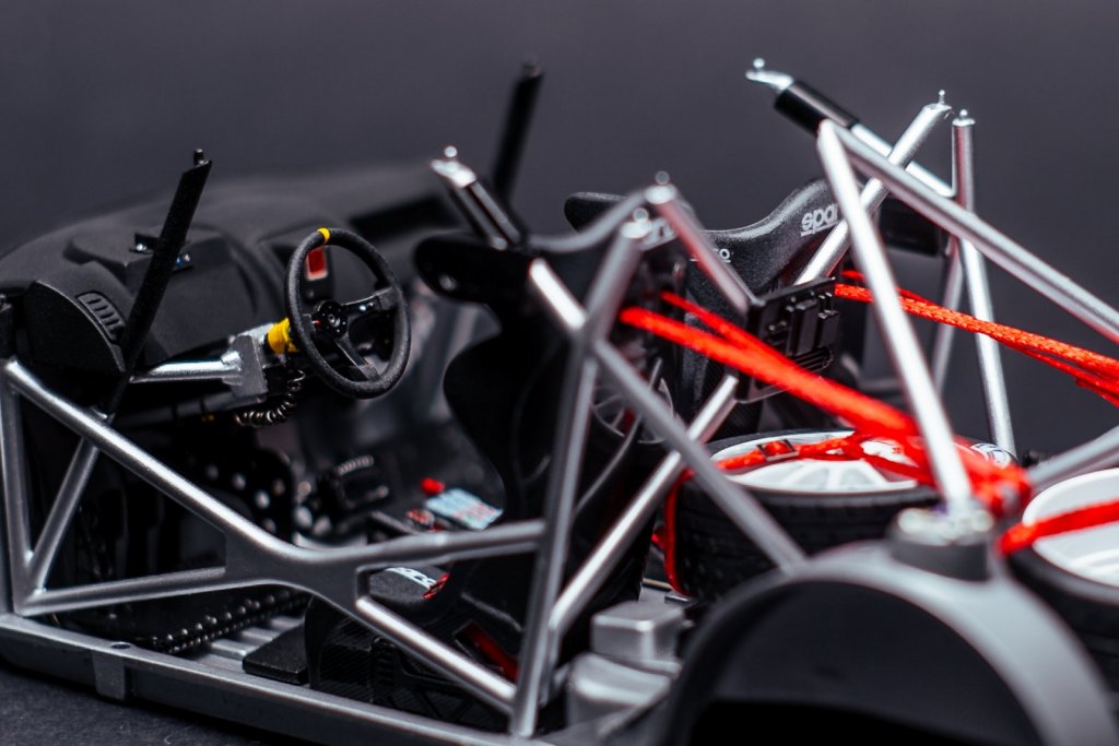

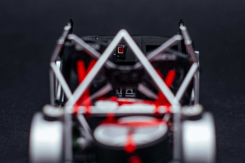

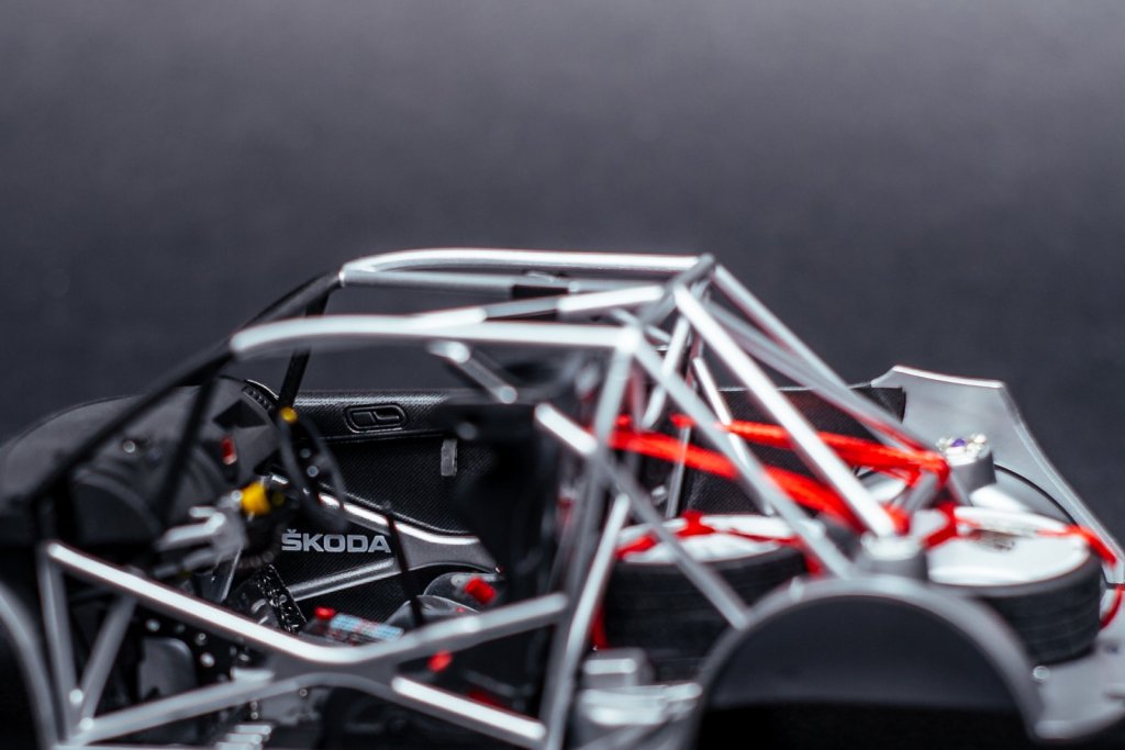

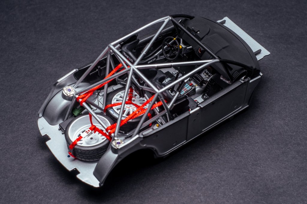

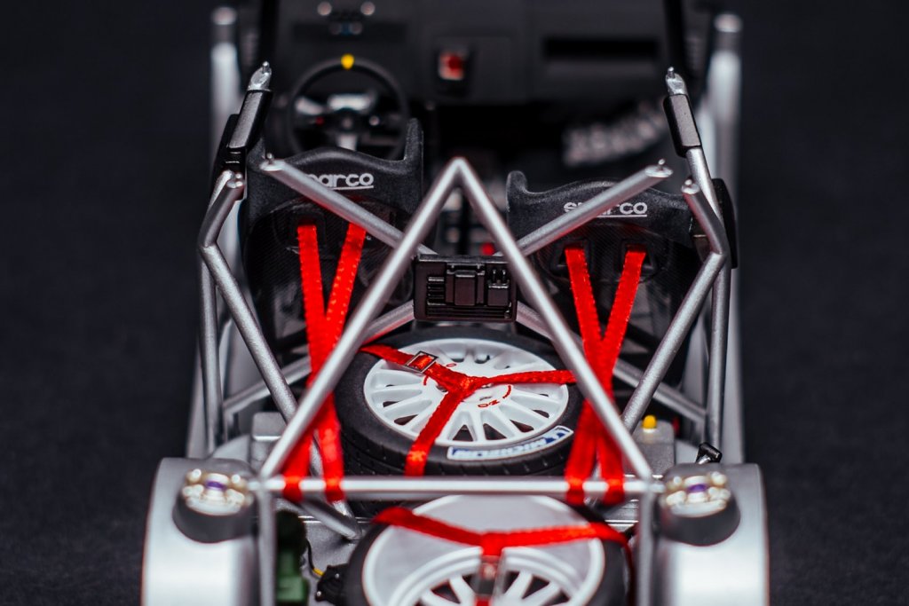

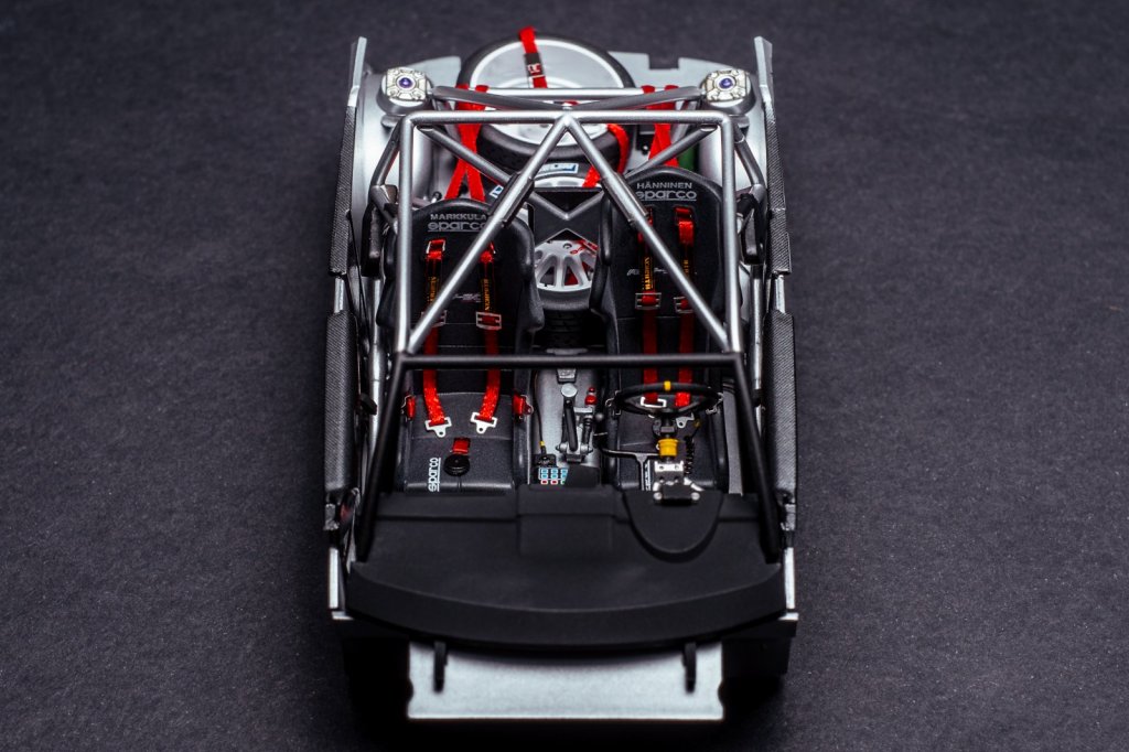

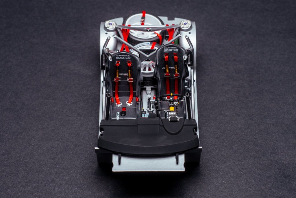

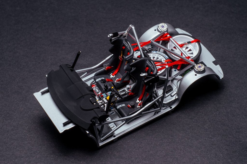

Популярный пост Scale Motorsport 1050 Опубликовано 13 May 2020, 09:32:03 Автор Популярный пост Жалоба Поделиться Опубликовано 13 May 2020, 09:32:03 А вот и фотографии кокпита в сборе. Ремни и пряжки были в комплекте с китом. По ширине ремни маловаты немного получились, ну или пряжки большеваты, но менять не стал. Как-то сразу внимания не обратил, а сейчас уже и поздно что-то делать. 22 Ссылка на сообщение Поделиться на другие сайты
PETERSON 10186 Опубликовано 13 May 2020, 18:00:30 Жалоба Поделиться Опубликовано 13 May 2020, 18:00:30 Приборку закосячил? Или спецом такие пятна сделал? Ссылка на сообщение Поделиться на другие сайты
БОРЯН 1179 Опубликовано 13 May 2020, 18:59:04 Жалоба Поделиться Опубликовано 13 May 2020, 18:59:04 Приборка, как алькантара, прям очень классно смотрится! С мукой не такой эффект . А вот сидения, такое чувство, что они пластиковые, а не тряпка. 1 Ссылка на сообщение Поделиться на другие сайты
culebra 43 Опубликовано 13 May 2020, 21:07:11 Жалоба Поделиться Опубликовано 13 May 2020, 21:07:11 (изменено) Можно поподробнее о технологии имитации алькантары только краской? Густая краска и низкое давление? Сам сейчас Импрезу раллийную собираю, мукой и правда не айс плучается)) Изменено 13 May 2020, 21:09:06 пользователем culebra Ссылка на сообщение Поделиться на другие сайты
Scale Motorsport 1050 Опубликовано 13 May 2020, 21:51:52 Автор Жалоба Поделиться Опубликовано 13 May 2020, 21:51:52 @PETERSON просто немного пыли налипло, счистил кисточкой - и все снова равномерно по цвету стало. На финальной фотосессии будет всё окей. @БОРЯН сиденья чуть похуже получились, согласен @culebra все просто - акрил XF-1 на давлении 1.4 при минимальной подаче краски, прям чтоб совсем сухо дуло. Разбавлял 1:1 где-то с родным тамиевским акриловым растворителем. И самое главное потом поверхности руками не касаться, иначе заблестит. 1 Ссылка на сообщение Поделиться на другие сайты

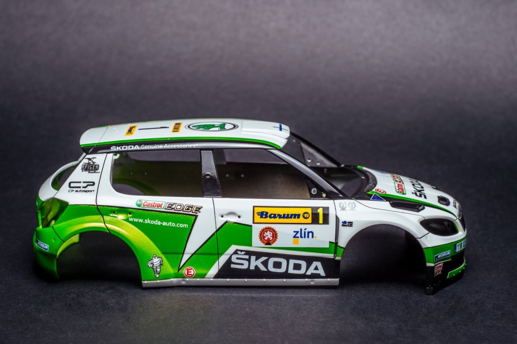

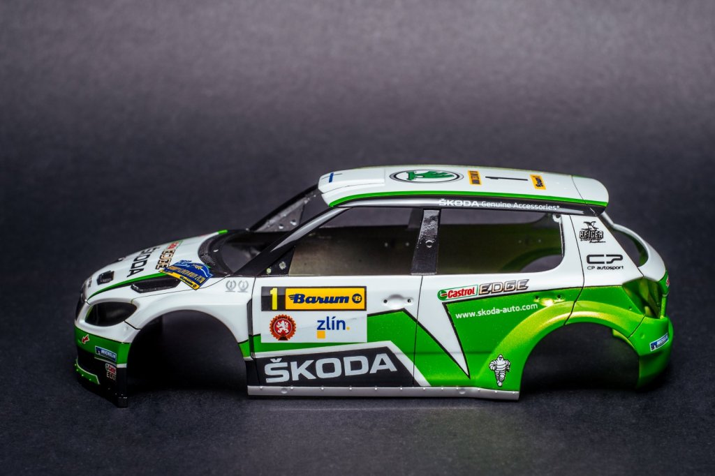

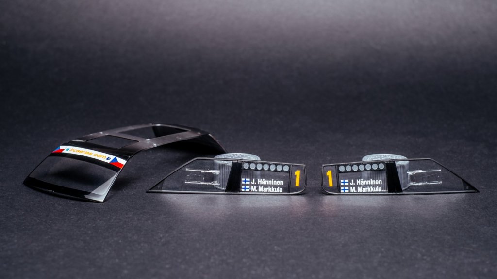

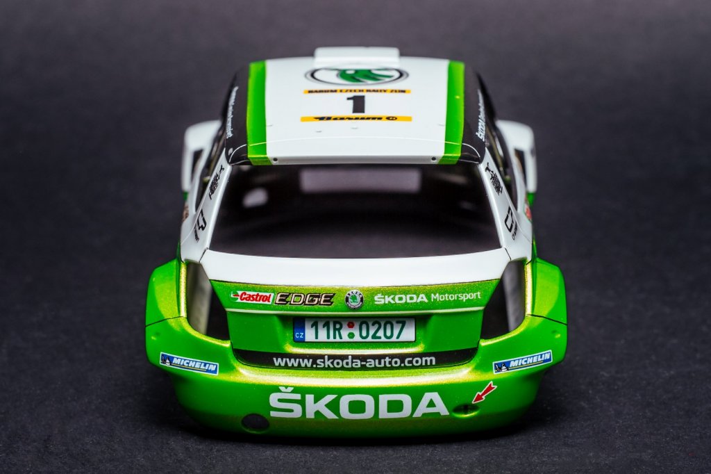

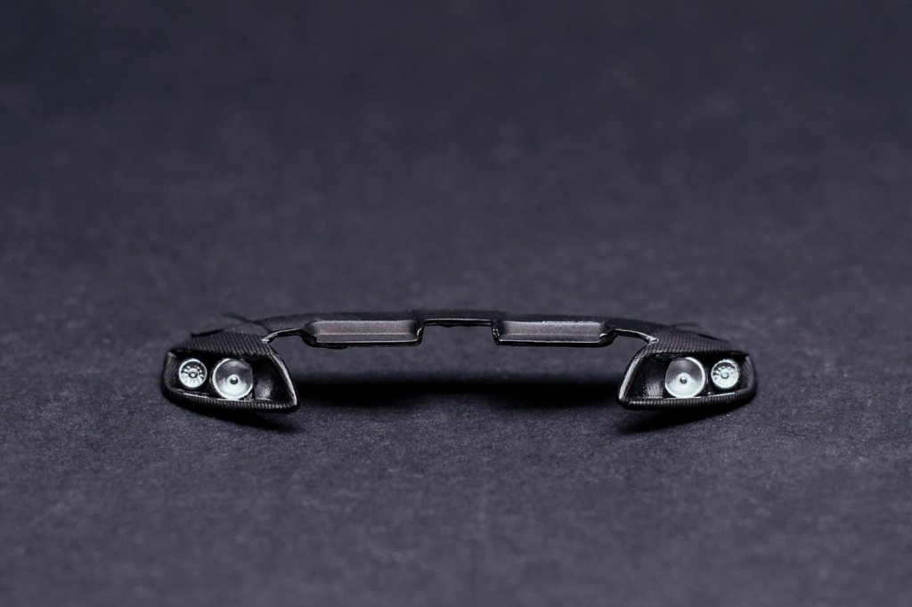

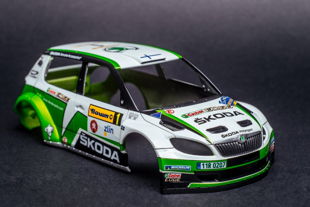

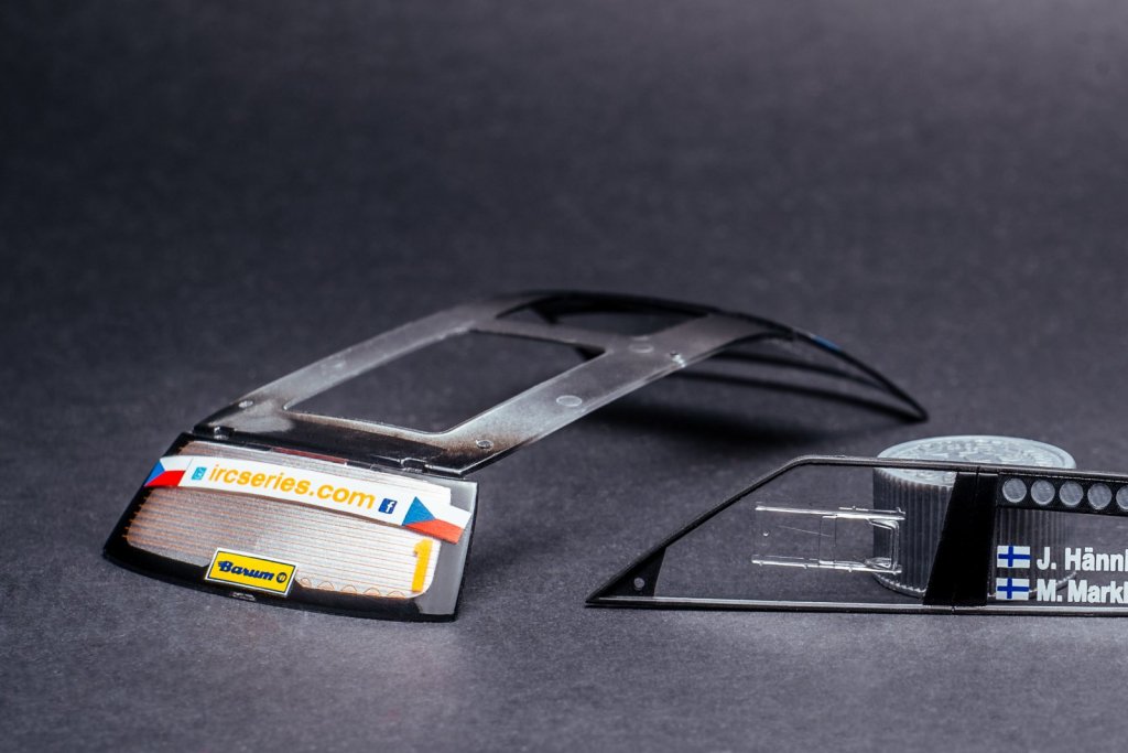

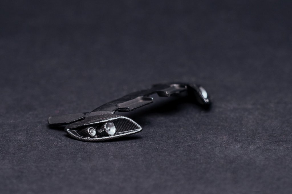

Популярный пост Scale Motorsport 1050 Опубликовано 16 May 2020, 09:51:28 Автор Популярный пост Жалоба Поделиться Опубликовано 16 May 2020, 09:51:28 Последние крупные детали кузова готовы к установке. Заднее стекло покрасил вместо использования стикера покрашенного серебрянкой. Ребята из Белкитс сделали его точно по размеру маски на стекло и наклеить его без каких-либо перекосов практически нереально. Тем более что в процессе выравнивания клеевой слой совсем ослаб и перестал нормально держать наклейку. Поэтому решил просто накрасить всё тем же Rust-Oleum Mirror Effect - вышло даже лучше чем со стикером Полоски на форточках боковых стекол - брак литья где-то внутри пластика. Причем я заказывал дополнительный прозрачный литник, и там точно такой же косяк. Средние стойки дверей задуты 2К лаком, потому что на прототипе они глянцевые, что кстати в инструкции снова не было отражено - там предлагается всё полуматом задуть. Переднюю оптику затянул в карбон. Поворотники на зеркалах сделал сам из прозрачного литника, добавив отражатели из текстурированной фольги от упаковки шоколадки. В ките они отлиты вместе с зеркалами сразу. Кузов отполирован и готов к установке всей мелочевки на него. В паре мест на боках совсем немного протер деки Но деки такие толстые, что этого следовало ожидать. Кстати говоря, на фото наглядно можно посмотреть насколько хреновое качество печати у этих дек 16 Ссылка на сообщение Поделиться на другие сайты

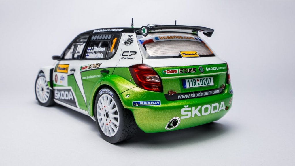

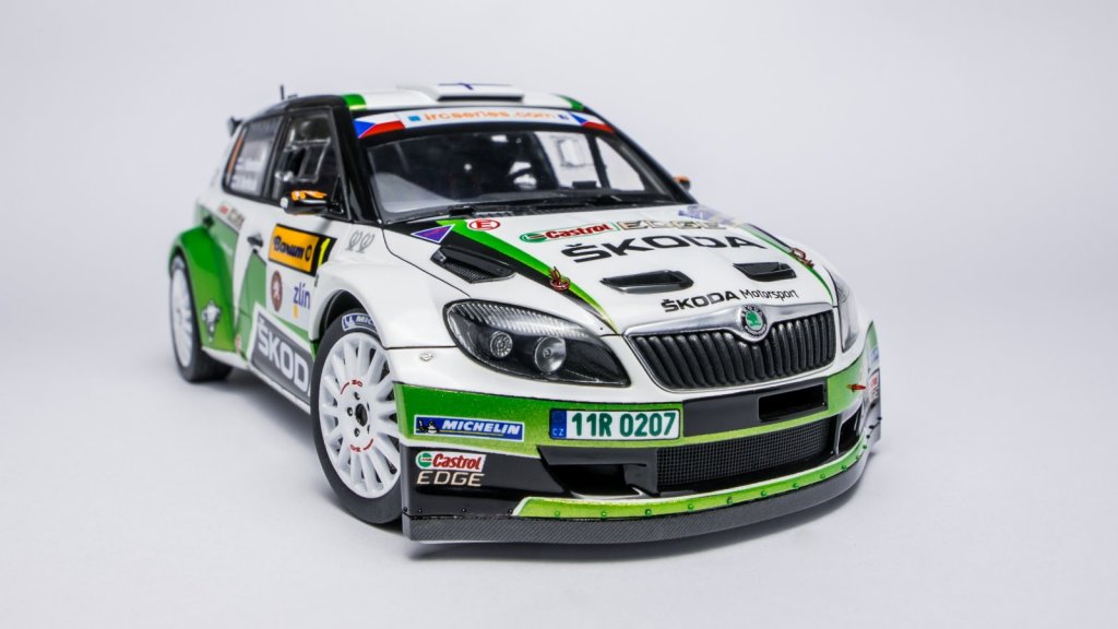

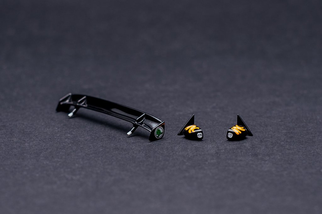

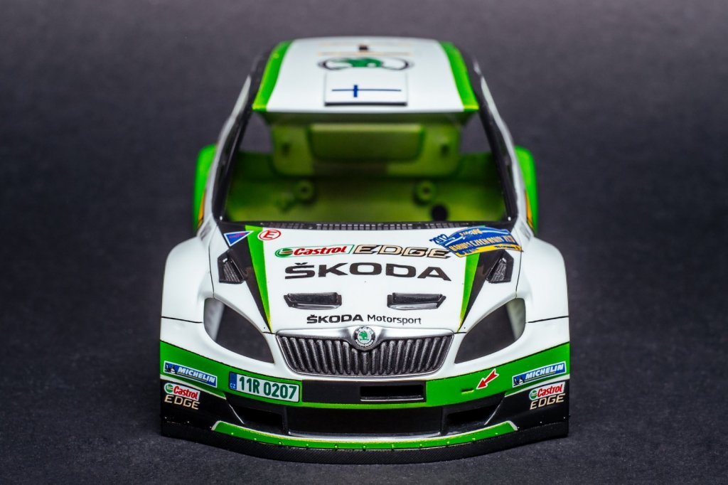

Популярный пост Scale Motorsport 1050 Опубликовано 18 May 2020, 12:39:40 Автор Популярный пост Жалоба Поделиться Опубликовано 18 May 2020, 12:39:40 (изменено) Наконец, финальное обновление! Модель готова Добавил различные заклепки, проводку на крыше, травленые дворники, сеточки. Насадка выхлопной трубы - металлическая, сделал из наконечника для кабеля. Перечислю еще раз что использовалось в процессе постройки:• Набор Belkits Skoda Fabia S2000 Evo• Краски Tamiya LP-2, TS-29 и TS-52 для покраски кузова• 2К лак Mobihel• Набор фототравления Hobby Design• Амортизаторы Top Studio• Заклепки и болты Top Studio• Заклепки MasterClub• Черный провод Hobby Design 0,35mm• Карбон Hobby Design 1/43 масштаб• Матовый алюминий Bare Metal Foil⠀Детали изготовленные самостоятельно:• воздуховоды двигателя и передних тормозов• поворотники• управление балансом тормозов• гофра печки кокпита• проводка• коннекторы проводов• термозащита глушителя • насадка выхлопной трубы⠀Набор вызвал неоднозначные ощущения. В целом очень круто детализирован уже из коробки, но мелкие недочеты и несоответствия прототипу, которые производитель легко мог бы устранить, портят общее впечатление. Ну а жирный минус этого набора - конечно же толстенные декали с отвратительным качеством печати. Но в целом я доволен тем, что наконец собрал этот не часто встречаемый на просторах интернета набор Все фото традиционно будут в Галерее и Готовых Изменено 18 May 2020, 14:11:37 пользователем Super_Sych 13 Ссылка на сообщение Поделиться на другие сайты
