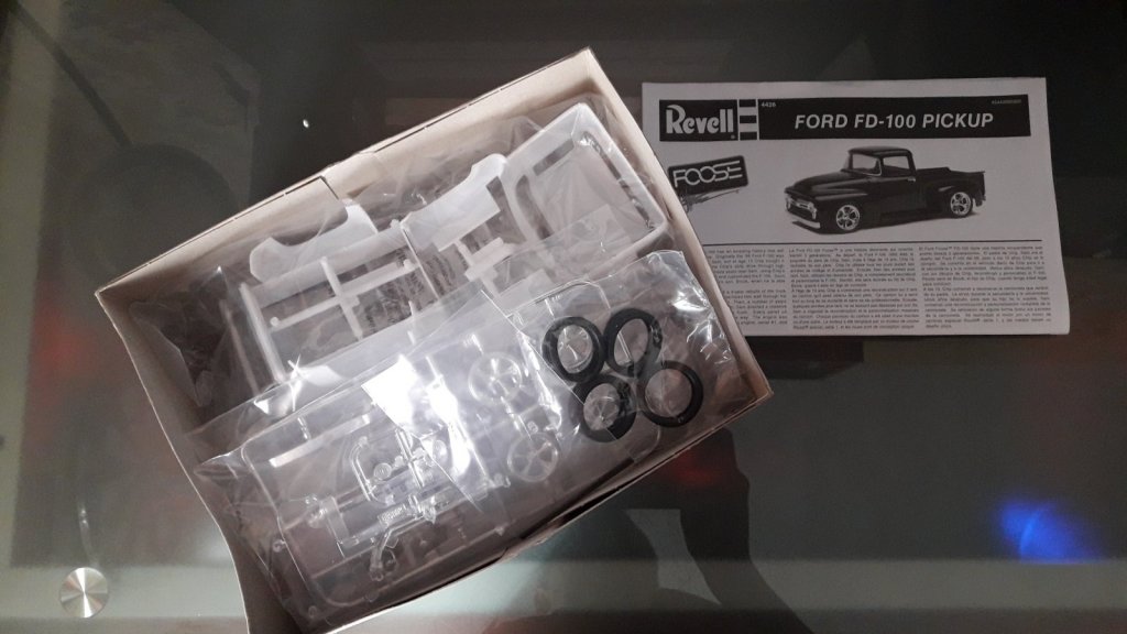

Популярный пост Tolibass 7400 Опубликовано 1 Apr 2020, 12:12:09 Популярный пост Жалоба Поделиться Опубликовано 1 Apr 2020, 12:12:09 (изменено) Привет парни! Ну что-же, пожалуй начнём. Хочу заявить вот такую модель, кит довольно детализированный. И уже есть виденье того кокой он будет на выходе. Надеюсь сборка будет не скучной. Уже стало традицией фото с частью экрана. Будем снимать плёнки. Вот и начало положено! Всем хорошего дня. Изменено 1 Apr 2020, 12:12:50 пользователем Tolibass 19 Ссылка на сообщение Поделиться на другие сайты

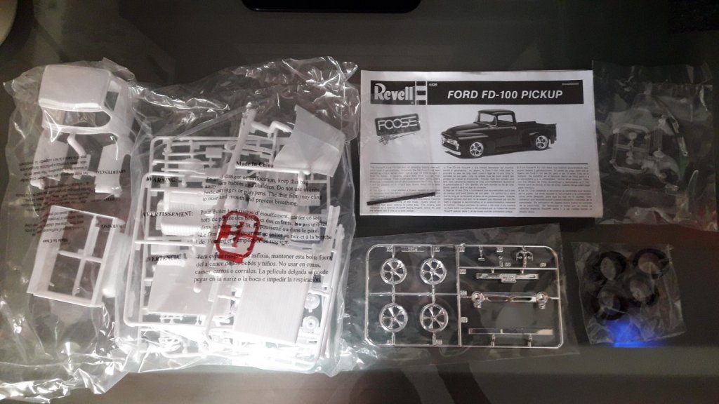

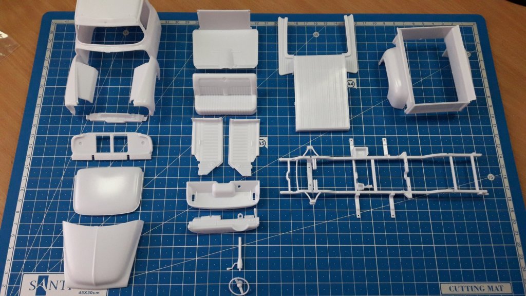

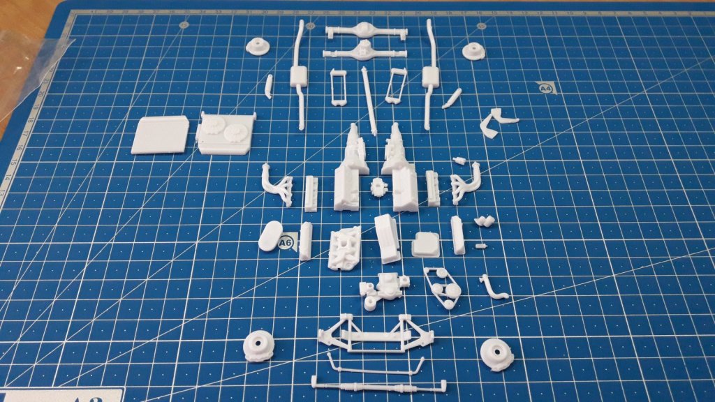

Популярный пост Tolibass 7400 Опубликовано 2 Apr 2020, 18:16:54 Автор Популярный пост Жалоба Поделиться Опубликовано 2 Apr 2020, 18:16:54 Привет парни! Итак, пора оценить объём работы, открыв коробку обрадовался что она забита почти под завязку литниками. Но после выкусывания, их оказалось не так уж и много. Примерно прикинул что за чем буду делать. Кузовные детали и салон. И элементы ходовки и двигателя. Для этой модели у меня есть особый проект. Работы на самом деле очень много, даже не взирая на малое количество деталей. Пока всё. Всем хорошего вечера! 11 Ссылка на сообщение Поделиться на другие сайты

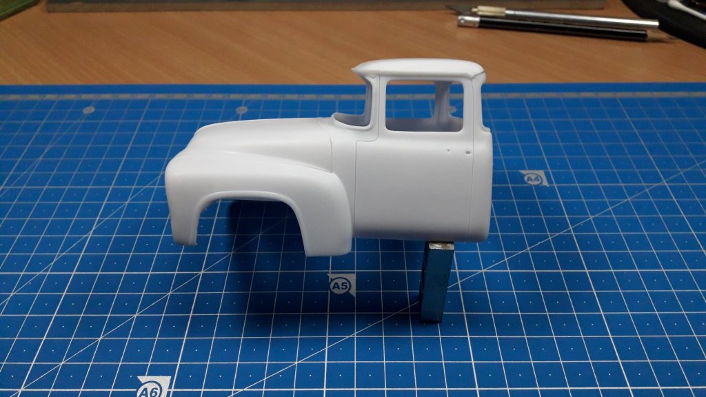

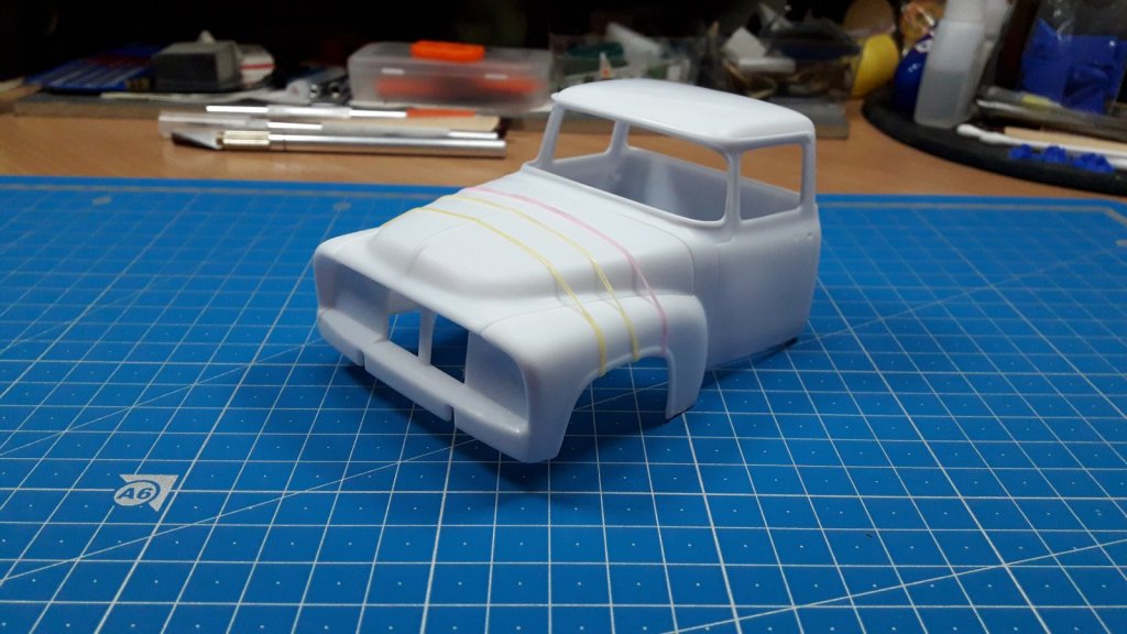

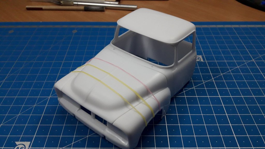

Популярный пост Tolibass 7400 Опубликовано 5 Apr 2020, 18:05:21 Автор Популярный пост Жалоба Поделиться Опубликовано 5 Apr 2020, 18:05:21 Привет парни! Совсем небольшое обновление про то как пришлось править кузов. Это почти не заметно, до тех пор, пока не не примеряешь капот. Итак для того что бы получит ровный кузов в моё случае, пришлось провести несколько манипуляций с клеем и резинками. По очень быстрому сценарию, приклеил две детали к кузову, переднюю и верхнюю панели. И пока клей был ещё сырой ,и пластик мягкий, положил капот в проём и зафиксировал резинками. Капот очень жёсткий из-за своей конструкции, и он послужит шаблоном для выравнивания. В моё случае таким способом , вышло получить ровную кабину. Оставлю на пару дней, для полного высыхания. Ну и как говорить пользуясь случаем, срезал дворники, будут в конечном итоге травлёные. Пока всё. Всем хорошего вечера! 13 Ссылка на сообщение Поделиться на другие сайты

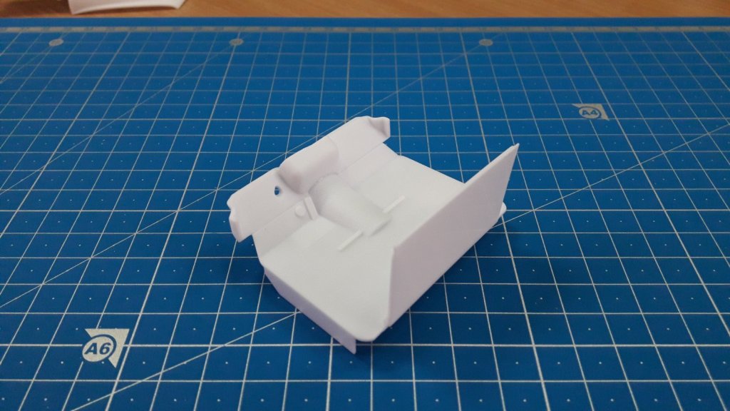

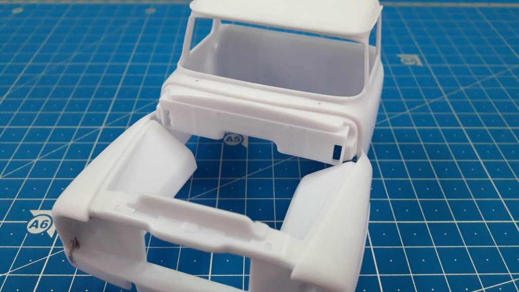

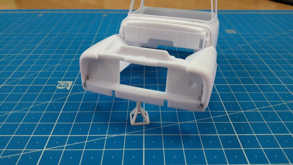

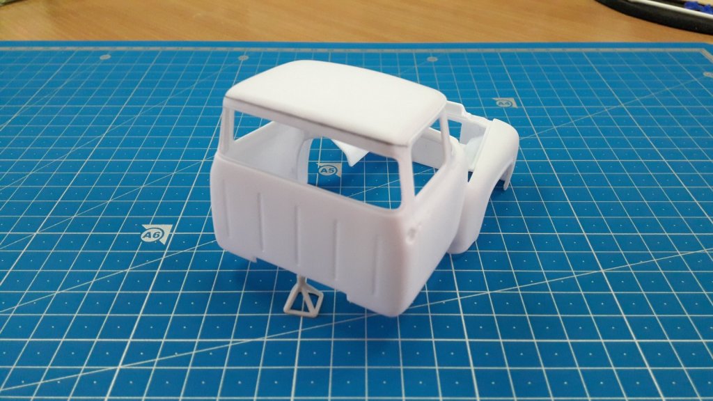

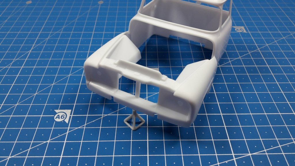

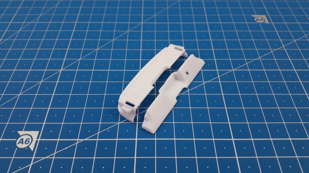

Популярный пост Tolibass 7400 Опубликовано 8 Apr 2020, 18:22:13 Автор Популярный пост Жалоба Поделиться Опубликовано 8 Apr 2020, 18:22:13 (изменено) Привет парни! Кабина высохла, как и ожидалось, клей сделал своё дело, кабина ровная. Пока выставлял кабину ,промазывал клеем, приложил капот, и пока всё это дело сохло, где-то клей умудрился добраться до капота, и капот в передней части приклеился к кузову. Хорошо что это обошлось без последствия для капота. Вот что сделал: Продолжил работу над кабиной. Разрезал моторный щит на две части , вижу для себя это наилучшим решением избежать плохой стыковки после покраски. Одну половину я вклеил в кабину, вторую в ванну салона. И там и там получил выгоду, в кабине удобство с покраской и исключение проблем со стыковкой. В салоне облегчит работу с напольным покрытием. Зашпаклевал места стыков передней панели, и после приклейки крыши убрал шов между крышей и кабиной. В реальности на настоящей машине есть шов в этом месте, но он в виде стыка , и он еле заметен, на модели расшивка только испортит внешний вид . Поэтому обойдусь без неё. И как писал в одной из тем, белый цвет фоткать это просто ужас. Также убрал центральную стойку в радиаторном окне. Мне она показалось лишней. )) Ну и углубил расшивку . Капот подогнал по проёму, сделал зазор немного больше, с приблизительным учётом краски и лака ,также подогнал его к кабине у лобового стекла. Вот пока и всё. Хорошо что конкурс имеет запас времени, это позволит уделить внимание мелочам. Всем хорошего вечера. Изменено 8 Apr 2020, 18:28:46 пользователем Tolibass 18 Ссылка на сообщение Поделиться на другие сайты
