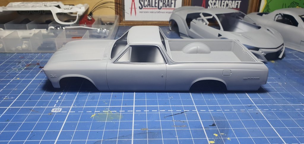

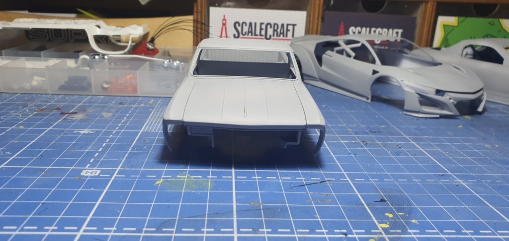

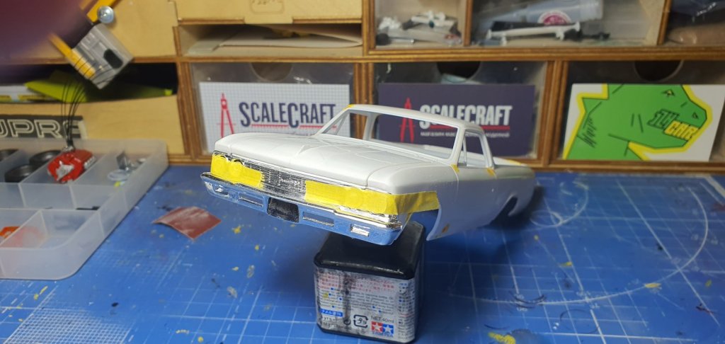

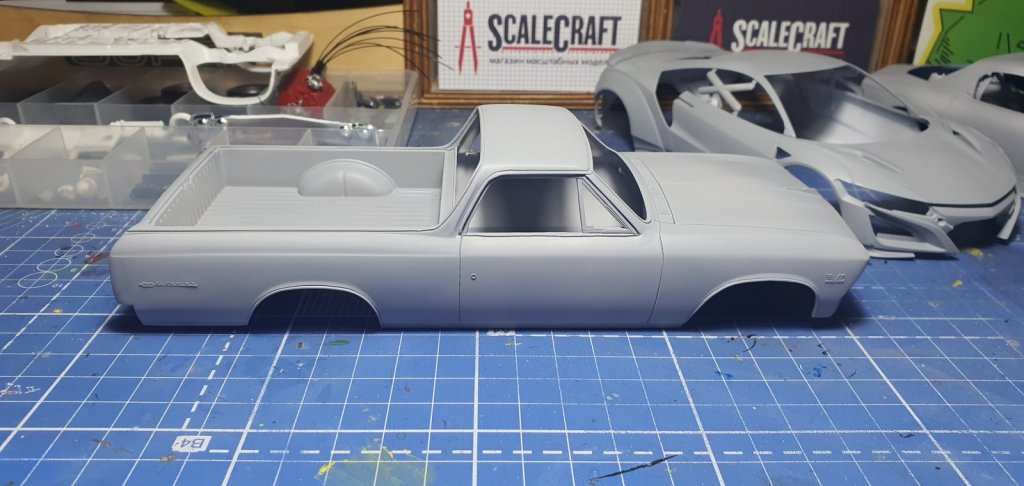

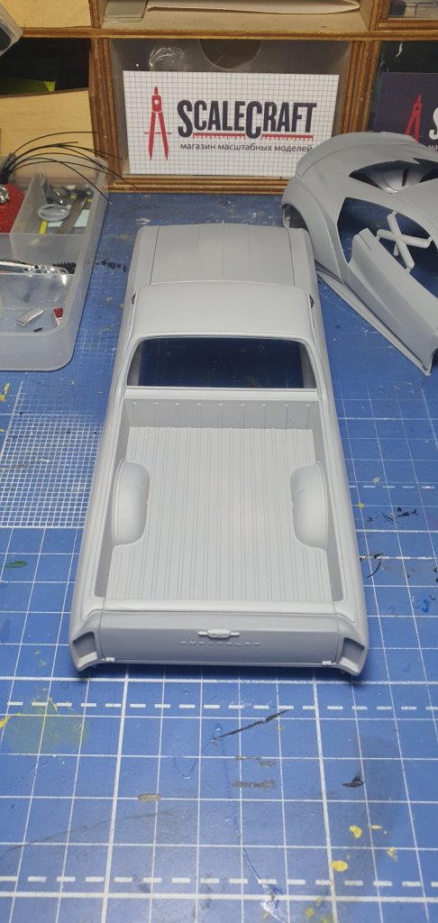

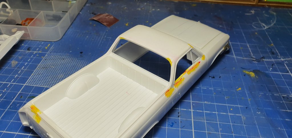

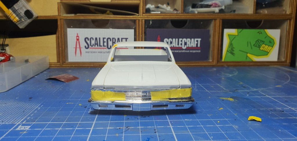

Популярный пост Joey_in_Scale 842 Опубликовано 10 May 2020, 23:11:42 Автор Популярный пост Жалоба Поделиться Опубликовано 10 May 2020, 23:11:42 Начал работы с кузовом, он меня немного расстроил отсутствием даже малейшей расшивки на половине молдингов, заднее окно прорезал с нуля, по боковым окнам расшивки по низу не было также. Выправил капот, на части молдинга сколол хром, помимо того, что сам молдинг треснул... Ну в итоге хром сошкурил, трещину залил суперклеем, подождем и вышкурим, вероятно буду снимать вообще весь хром с бамперов и порогов, и дуть их серебрянкой или суперметалликом ганзы. По линии кузова также прорезал молдинг, там он частично присутствовал) и капот Теперь самое сложное, ждать... кончился грунт, кончиласт краска, маск лента и все расходники, после праздников таки придет большая посылка и продолжу, а пока шкурим шкурим =) 8 Ссылка на сообщение Поделиться на другие сайты
cuba_13 3614 Опубликовано 11 May 2020, 09:19:46 Жалоба Поделиться Опубликовано 11 May 2020, 09:19:46 А что это за шпакля такая интересная? Желто-красная. Ссылка на сообщение Поделиться на другие сайты
Joey_in_Scale 842 Опубликовано 11 May 2020, 11:09:32 Автор Жалоба Поделиться Опубликовано 11 May 2020, 11:09:32 (изменено) 2 часа назад, cuba_13 сказал: А что это за шпакля такая интересная? Желто-красная. Красное это маркер, Ром) тыкал, чтобы ничего не забыть на белом пластике, а так это тамия 2к Изменено 11 May 2020, 11:21:52 пользователем Joey_in_Scale Ссылка на сообщение Поделиться на другие сайты
Tolibass 7400 Опубликовано 11 May 2020, 11:15:34 Жалоба Поделиться Опубликовано 11 May 2020, 11:15:34 @Joey_in_Scale Саша, капот победил . Что делал? Ссылка на сообщение Поделиться на другие сайты
Joey_in_Scale 842 Опубликовано 11 May 2020, 11:21:20 Автор Жалоба Поделиться Опубликовано 11 May 2020, 11:21:20 7 минут назад, Tolibass сказал: @Joey_in_Scale Саша, капот победил . Что делал? На решетке сточил выступ треугольный, сам же капот не хотел у меня выпрямляться в горячей воде просто так, поэтому я чутка резанул его с краю, вставил туда кусочек пластика в распор и выпрямил так, после чего этот кусочек зашкурил и вывел в одну плоскость с капотом 1 Ссылка на сообщение Поделиться на другие сайты
Tolibass 7400 Опубликовано 11 May 2020, 11:39:21 Жалоба Поделиться Опубликовано 11 May 2020, 11:39:21 @Joey_in_Scale Тоже вариант Ссылка на сообщение Поделиться на другие сайты
Joey_in_Scale 842 Опубликовано 11 May 2020, 20:05:32 Автор Жалоба Поделиться Опубликовано 11 May 2020, 20:05:32 8 часов назад, Tolibass сказал: @Joey_in_Scale Тоже вариант Да вышло неплохо) загрунтоватб только нечем, для проверки косяков Ссылка на сообщение Поделиться на другие сайты

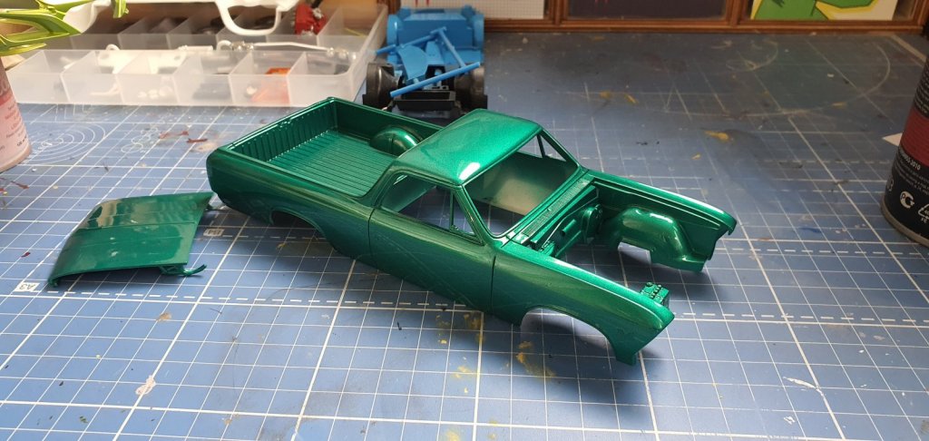

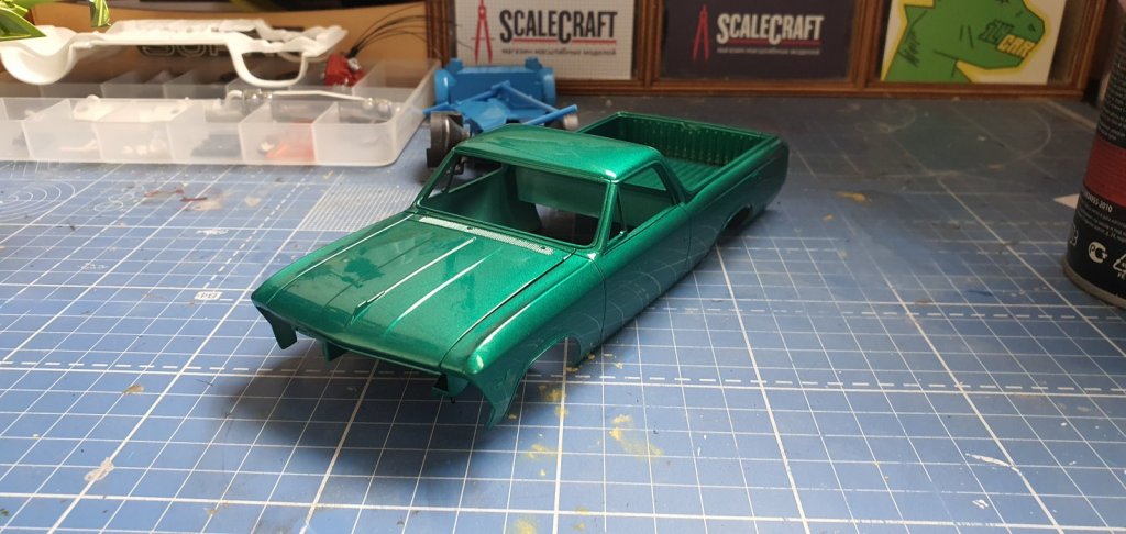

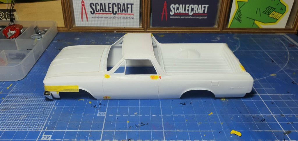

Популярный пост Joey_in_Scale 842 Опубликовано 25 May 2020, 00:36:12 Автор Популярный пост Жалоба Поделиться Опубликовано 25 May 2020, 00:36:12 В отличии от предыдущего конкурса, этот проект уже дошел до проявки! Обнаружились пару недошкуренных мест, утяжины на задних стойках стекла, и пара царапин, исправлять и в краску 9 Ссылка на сообщение Поделиться на другие сайты

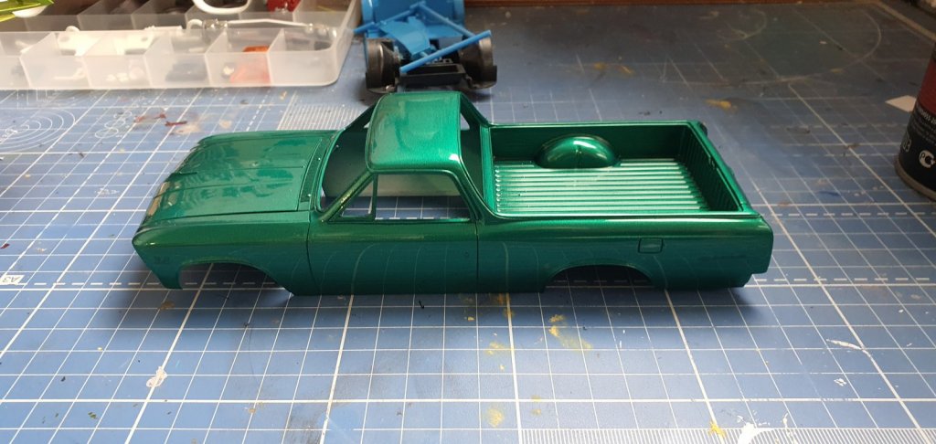

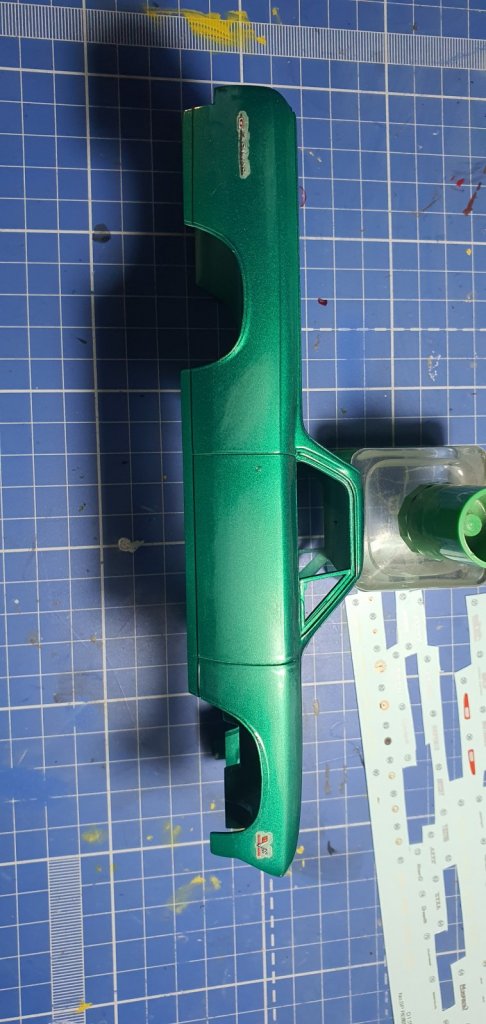

Популярный пост Joey_in_Scale 842 Опубликовано 1 Jun 2020, 14:27:07 Автор Популярный пост Жалоба Поделиться Опубликовано 1 Jun 2020, 14:27:07 И наконец то кузов в цвете фоткал специально при дневном свете, так цвет передается почти натурально. Пылюхи налетело как обычно, пошкурю перед декалями и вторым слоем лака и надеюсь после финального лака будет уже лучше 17 Ссылка на сообщение Поделиться на другие сайты
John Wick 4095 Опубликовано 1 Jun 2020, 14:41:53 Жалоба Поделиться Опубликовано 1 Jun 2020, 14:41:53 13 minutes ago, Joey_in_Scale said: И наконец то кузов в цвете фоткал специально при дневном свете, так цвет передается почти натурально. Сочно смотрится, автокраска или модельная? Ссылка на сообщение Поделиться на другие сайты
Joey_in_Scale 842 Опубликовано 1 Jun 2020, 14:53:44 Автор Жалоба Поделиться Опубликовано 1 Jun 2020, 14:53:44 (изменено) 1 час назад, John Wick сказал: Сочно смотрится, автокраска или модельная? Последнее время использую и то и то) в данном случае ганза нитра н77, акрилы не заходят, а вот нитра хороша, там попутно еще нсх строится, там уже автокраска, но вип не веду, хотя если вдруг кому-то интересно, то могу Изменено 1 Jun 2020, 16:09:08 пользователем Joey_in_Scale Ссылка на сообщение Поделиться на другие сайты

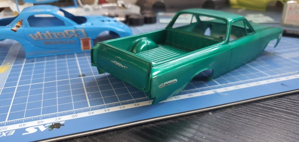

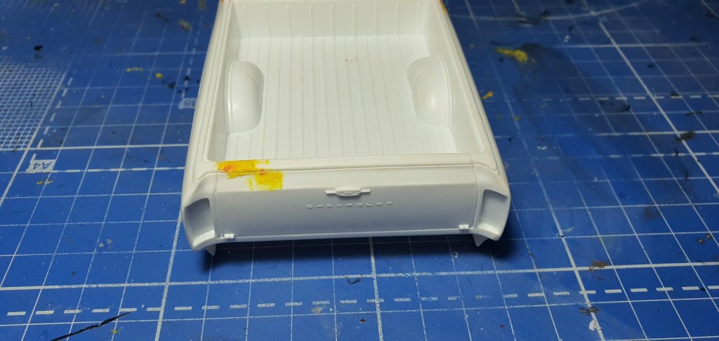

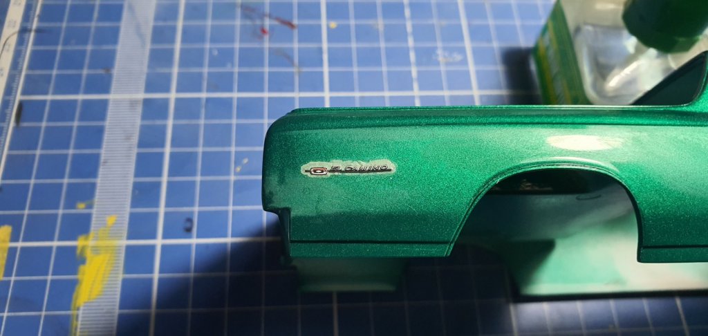

Joey_in_Scale 842 Опубликовано 14 Jun 2020, 21:21:16 Автор Жалоба Поделиться Опубликовано 14 Jun 2020, 21:21:16 (изменено) Не обновлюсь, а скорее поделюсь печалью. Под краску не стал наносить бмф на шильдики, тк мне очень понрпвидись декали, данные в наборе. Хоть они и желтоваты, белого цвета там почти нет и я был уверен в их абсолютной трудоспособности, так скажем... Декалей всего 5 штук, задекалил, приварил, пока декалил другую модель декали решили отойти от отлитых шильдиков... Стало видно всю подложку вокруг нее, по началу не очень расстроился и взял жидкость от ганзы (она очень ядреная и я уже попортил ей пару дек, тк размягчает очень хорошо, но приваривает насмерть) Значит использовал я ее, пришел через пару часов и Скажем так ничего не изменилось и лаком я это задувать ясное дело не стал, буду либо искать новфе декали, либо напечатаю новые, в идеале конечно бы найти металлостикеры или травление Изменено 14 Jun 2020, 21:22:02 пользователем Joey_in_Scale 1 Ссылка на сообщение Поделиться на другие сайты
