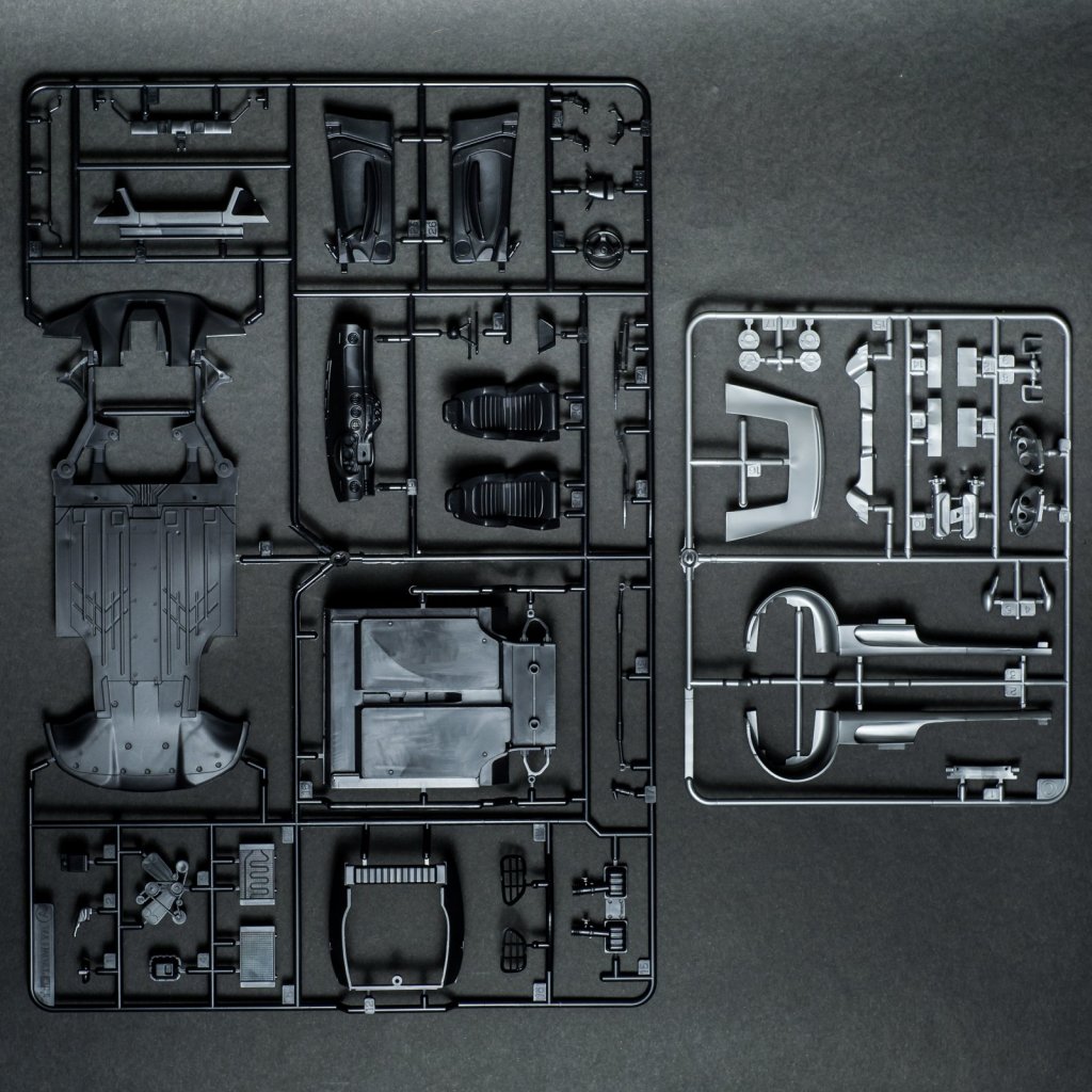

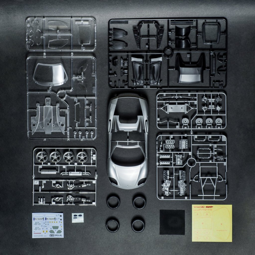

Популярный пост Scale Motorsport 1049 Опубликовано 19 May 2020, 09:19:32 Популярный пост Жалоба Поделиться Опубликовано 19 May 2020, 09:19:32 Пока заканчивал Skoda Fabia S2000, решил поучаствовать в конкурсе постройки из коробки на соседнем ресурсе. Подговорил меня на это и очень помог с моделью @Владимир Рыжов, за что ему огромнейшее спасибо! Очень долго выбирал, что же построить, чтобы из коробки выглядело достойно, не повторяло заявки участников и при этом сама модель мне нравилась. В итоге выбор пал на красотку итальянку Ferrari 360 Spider в желтом цвете и бежевым салоном Качество набора на первый взгляд отличное. Что из минусуов сразу бросилось в глаза, так это следы толкателей с лицевой стороны ванны салона (т.е. прямо на полу ) и качество хрома (волосинки, облой). В остальном - будет видно при тестовой сборке на сухую. Литников достаточно много: Так как в рамках конкурса можно выбрать только одно дополнение, учитывая что это спайдер, я выбрал ремни (тем более что дворники в наборе и так достаточно хороши). А вообще вырисовывается интересная тенденция у меня - как берусь строить гражданский автомобиль, так выбор падает на кабриолет Надеюсь на легкую и приятную сборку, чтобы отдохнуть от предыдущего проекта 8 Ссылка на сообщение Поделиться на другие сайты

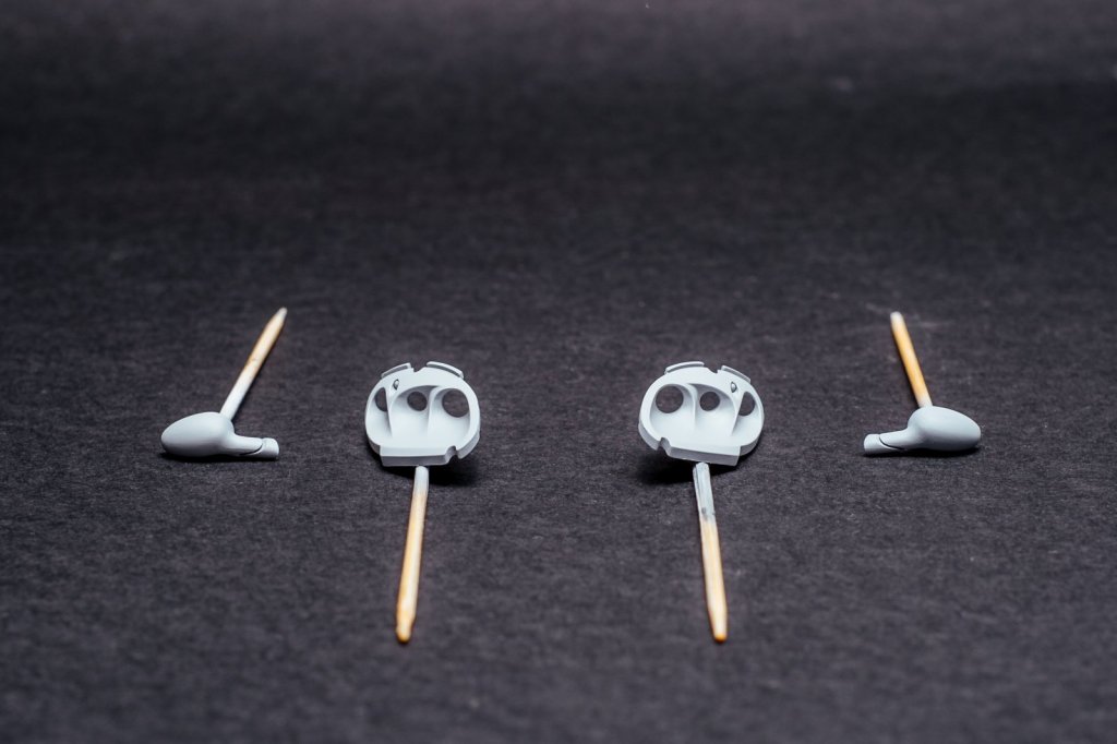

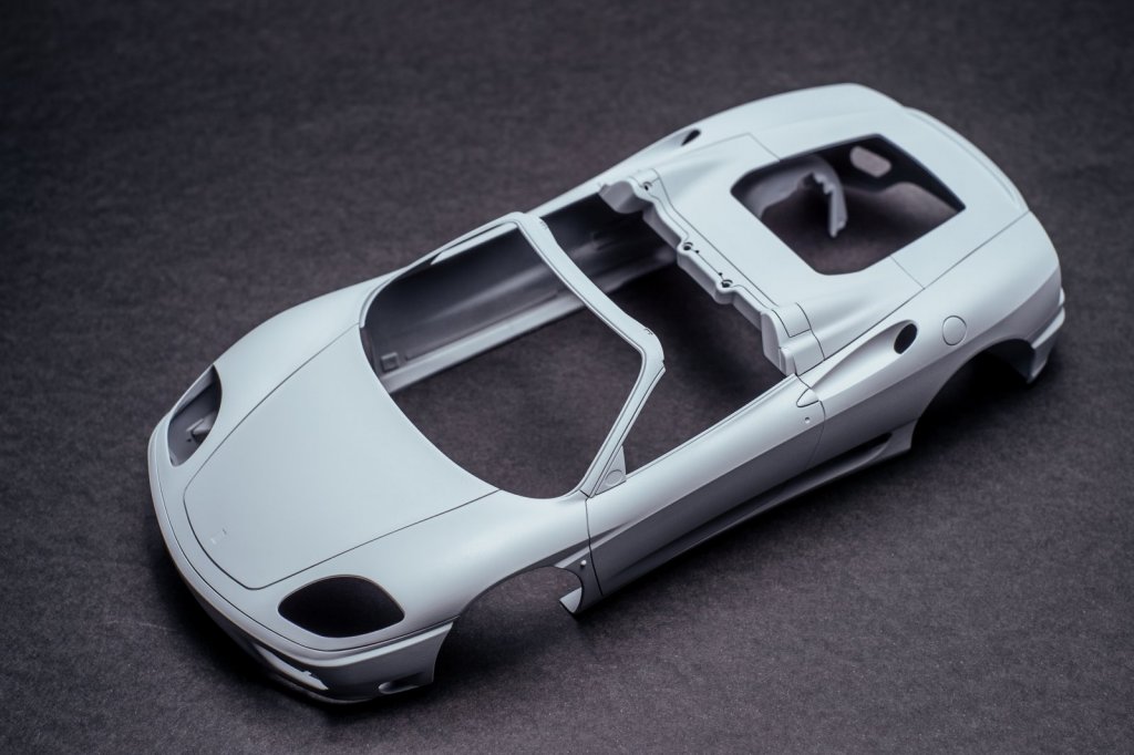

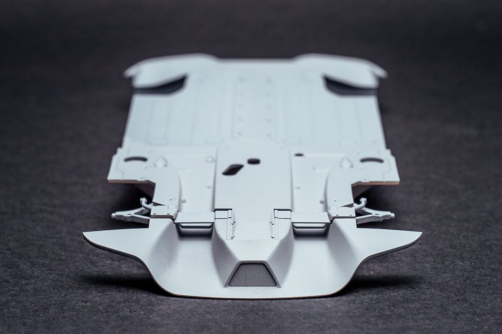

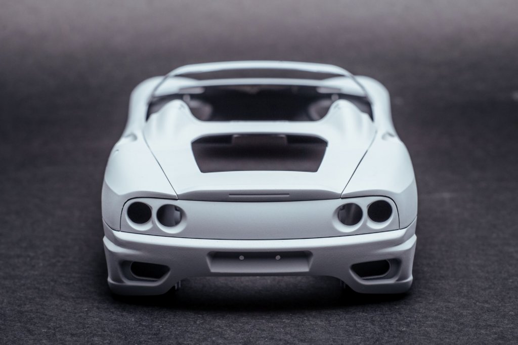

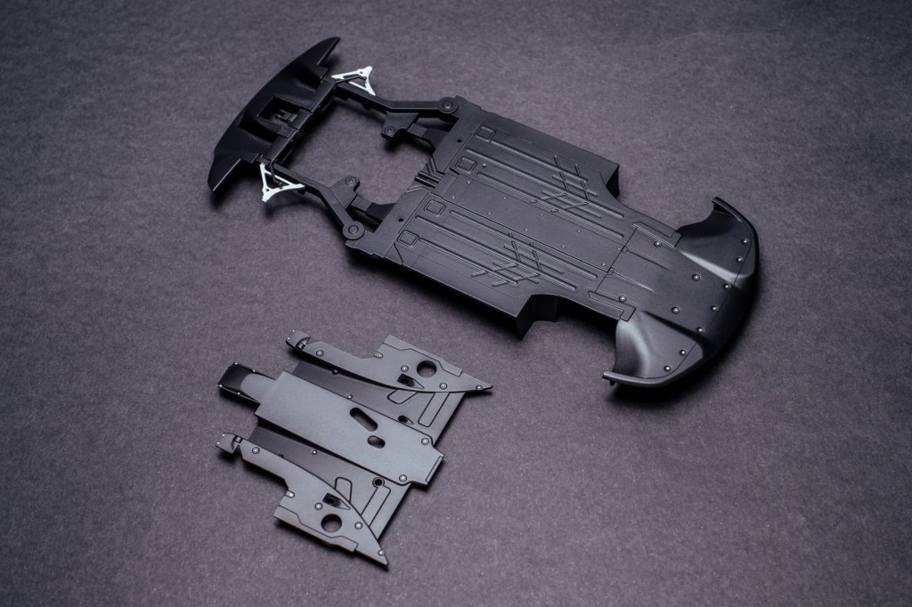

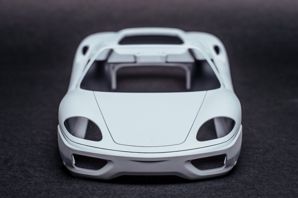

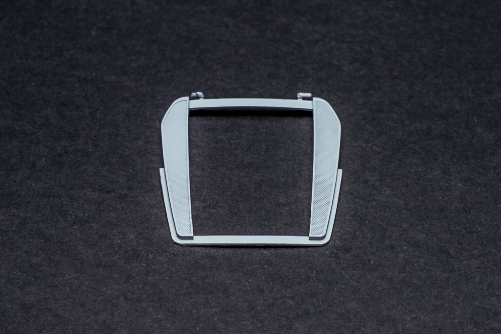

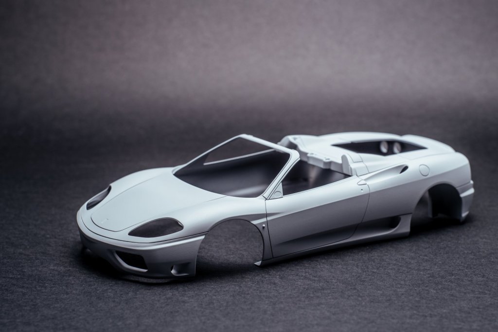

Популярный пост Scale Motorsport 1049 Опубликовано 26 May 2020, 18:23:36 Автор Популярный пост Жалоба Поделиться Опубликовано 26 May 2020, 18:23:36 Пора опубликовать небольшое обновление. Работа медленно, но верно движется вперед Как водится, начал с кузова. Приклеил пороги и воздуховоды в переднем бампере и часть обтекателя за салоном сразу до покраски (в инструкции указано обратное). Прорезал расшивку на кузове (обошлось в этот раз совсем без шпакли ). Вокруг ручек дверей пришлось нарезать расшивку с нуля. Далее приступил к ковырянию остальных деталей: днище, ванна салона, детали подвески и кузова. Всё это задул в серый грунт пока что: Передняя оптика и зеркала: Оправа окошка двигателя вместе с сетками: Днище: В ванне салона на лицевой стороне было около 10-11 следов от толкателей. Достаточно быстро вывел их. Пластик у Тамии просто прекрасно обрабатывается - одно удовольствие шкурить его после Belkits Скоро будет былый грунт и наконец цвет 14 Ссылка на сообщение Поделиться на другие сайты

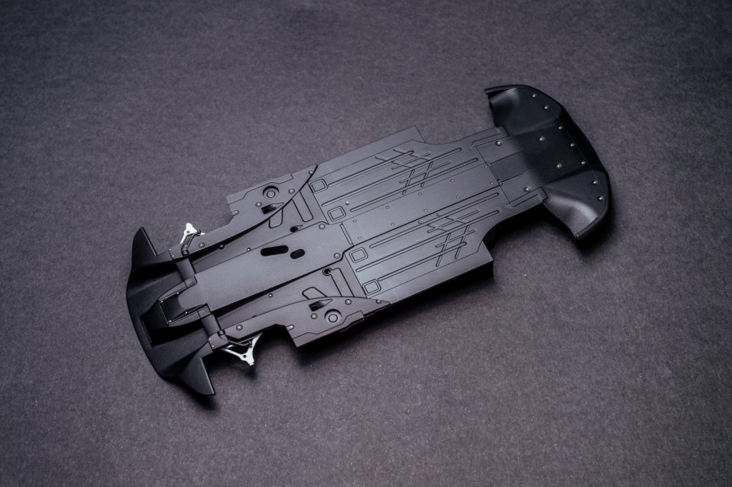

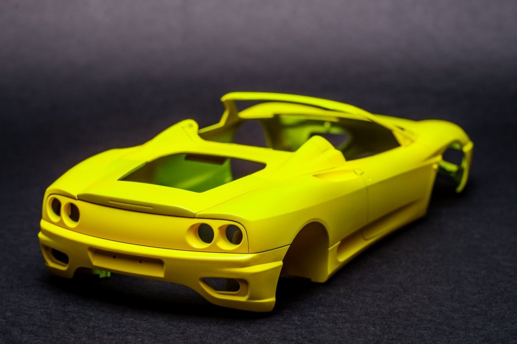

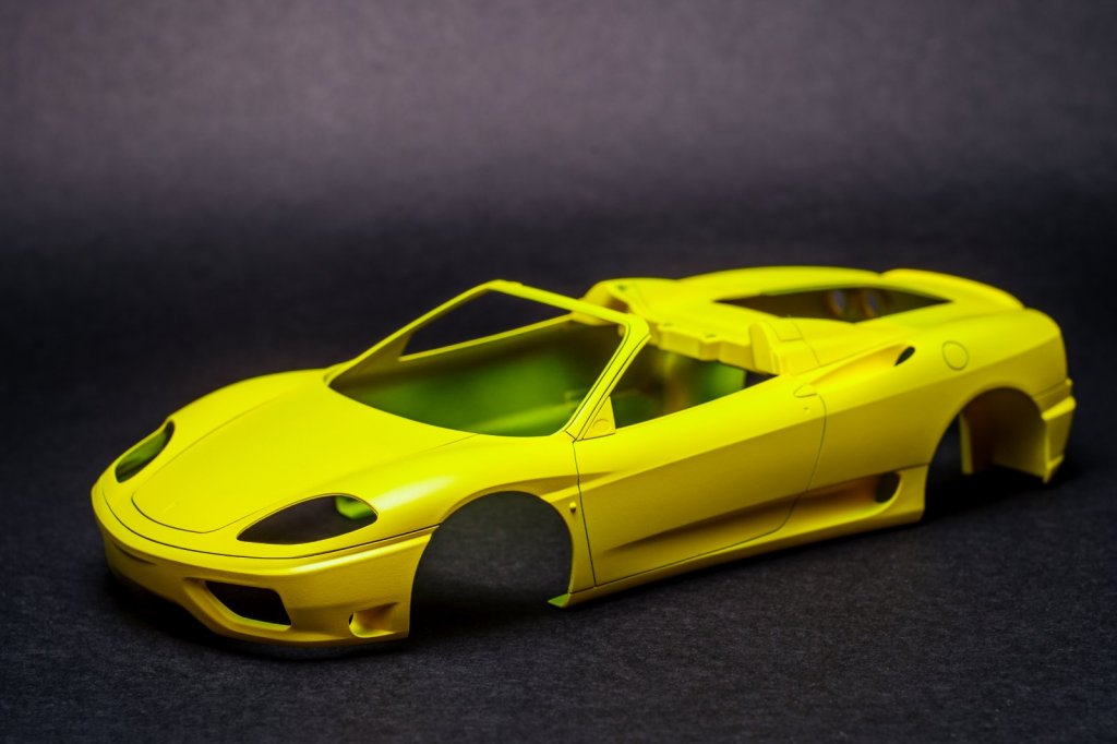

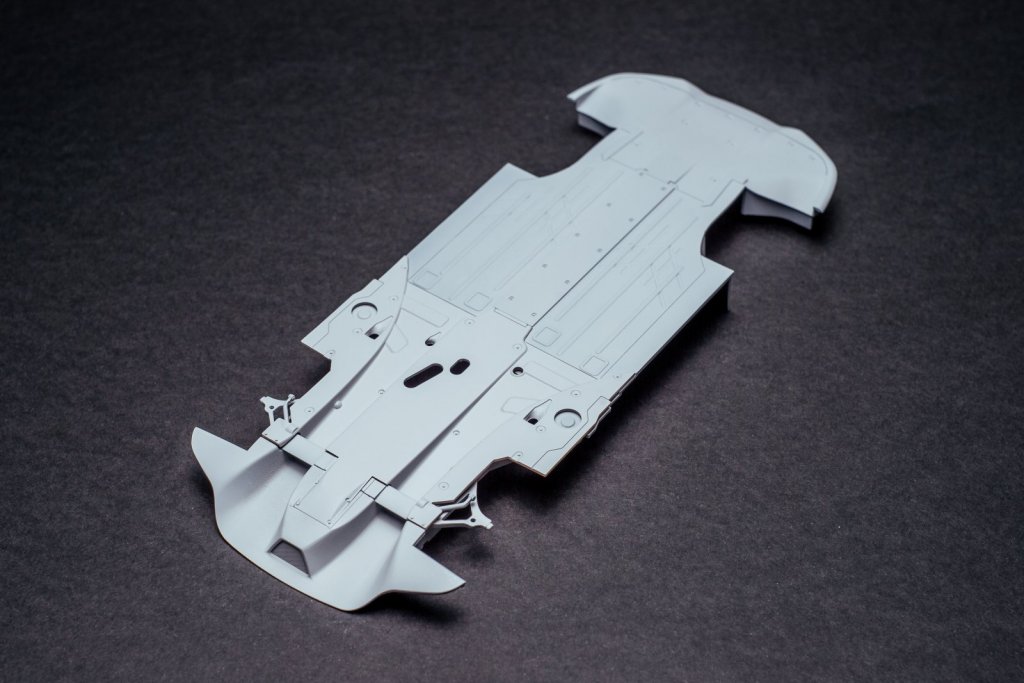

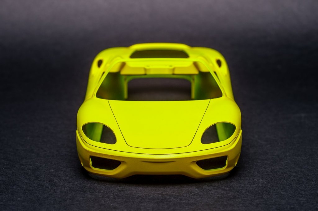

Популярный пост Scale Motorsport 1049 Опубликовано 24 Jun 2020, 12:41:18 Автор Популярный пост Жалоба Поделиться Опубликовано 24 Jun 2020, 12:41:18 Пришла пора сдуть пыль с темы За всё это время было покрашено 99% деталей. Но обновления буду выкладывать порционно Пока что покажу кузов в цвете без лака. Лаком он уже покрыт, но еще не отполирован. Отсниму с лаком уже готовый, пожалуй. Покрашено днище... : ... и все детали подвески: В следующем обновлении покажу, что получилось сделать с сердцем этого жеребчика 12 Ссылка на сообщение Поделиться на другие сайты
PETERSON 10778 Опубликовано 24 Jun 2020, 14:15:44 Жалоба Поделиться Опубликовано 24 Jun 2020, 14:15:44 Что-то жёлтая краска выглядит слишком кислотно. Надеюсь, в жизни смотрится получше, а то такой цвет никак не идёт Феррари. Ссылка на сообщение Поделиться на другие сайты
Scale Motorsport 1049 Опубликовано 24 Jun 2020, 14:35:24 Автор Жалоба Поделиться Опубликовано 24 Jun 2020, 14:35:24 @PETERSON в жизни поспокойнее, да. Что-то видимо с насыщенностью перебор случился на этапе постобработки фото Ссылка на сообщение Поделиться на другие сайты

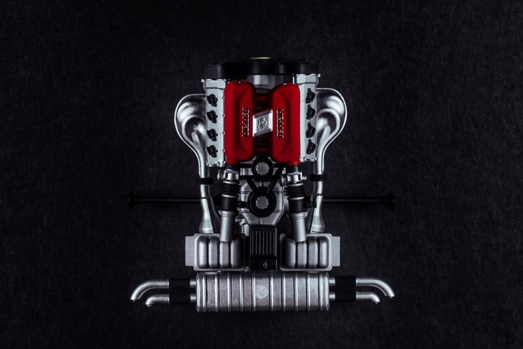

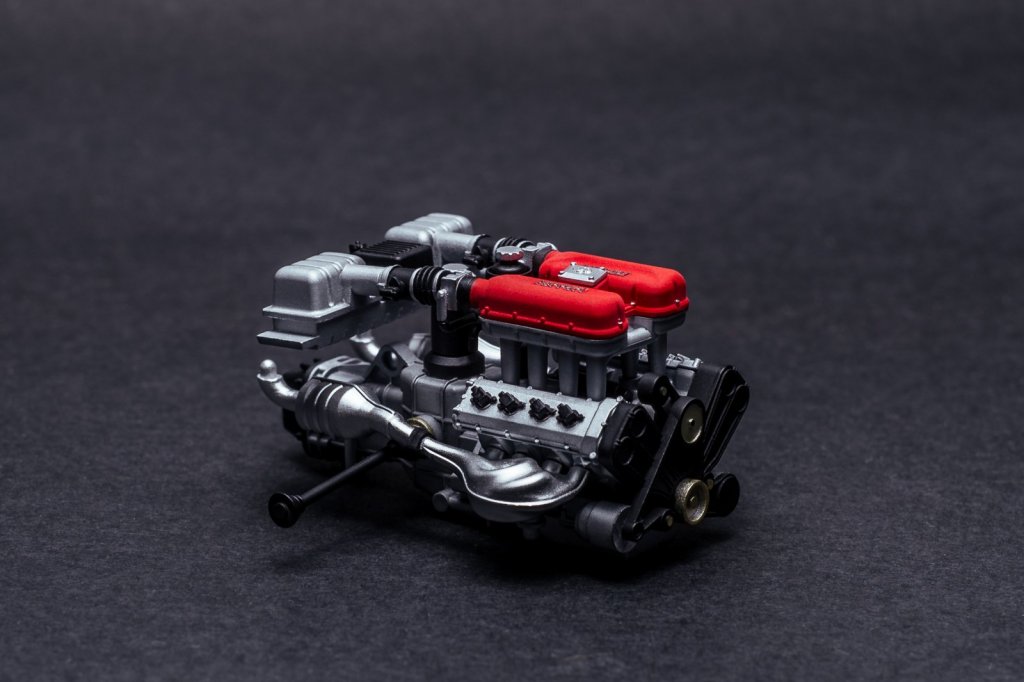

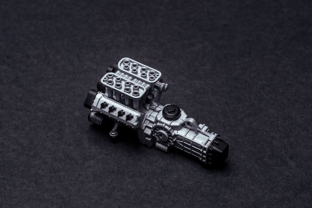

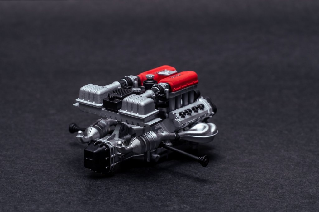

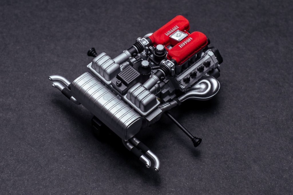

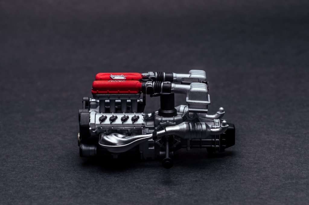

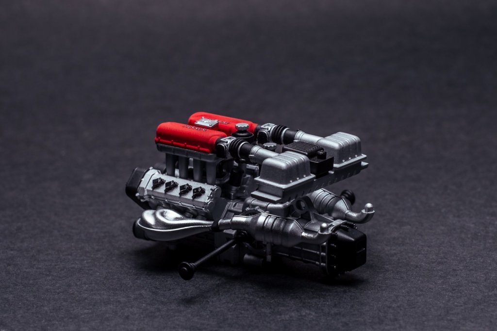

Популярный пост Scale Motorsport 1049 Опубликовано 25 Jun 2020, 09:35:10 Автор Популярный пост Жалоба Поделиться Опубликовано 25 Jun 2020, 09:35:10 А вот и он - двигатель этой элегантной желтой итальянки Все металлики - эмаль Tamiya. Крышка двигателя - акрил XF-7. Черный - сатин LP-5. Честно говоря, работая над двигателем, захотелось купить набор 360 Modena, к нему допов от HD и разгуляться по полной с детализацией, включая двигатель Очень уж он тут красивый! 11 Ссылка на сообщение Поделиться на другие сайты

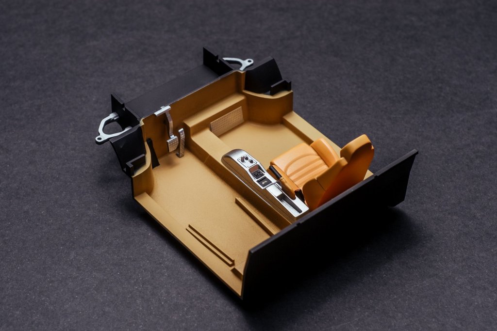

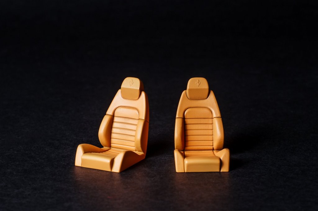

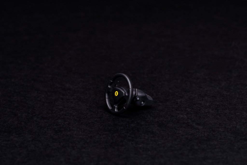

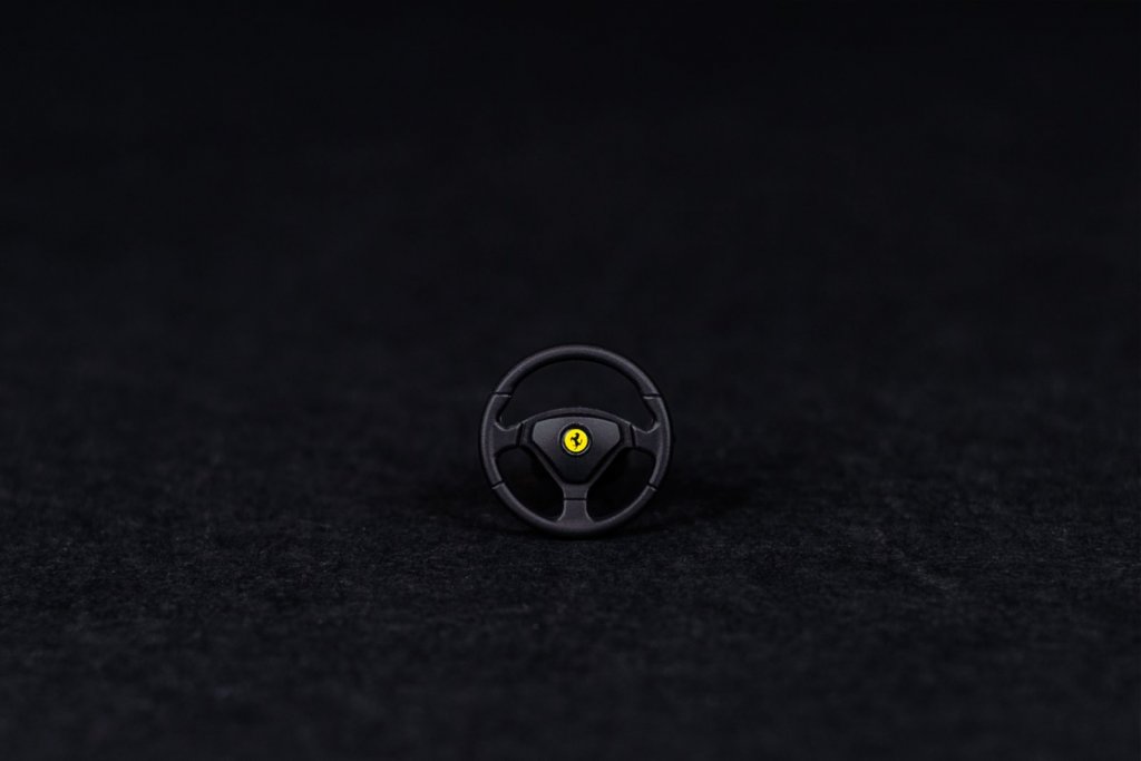

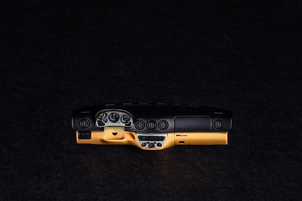

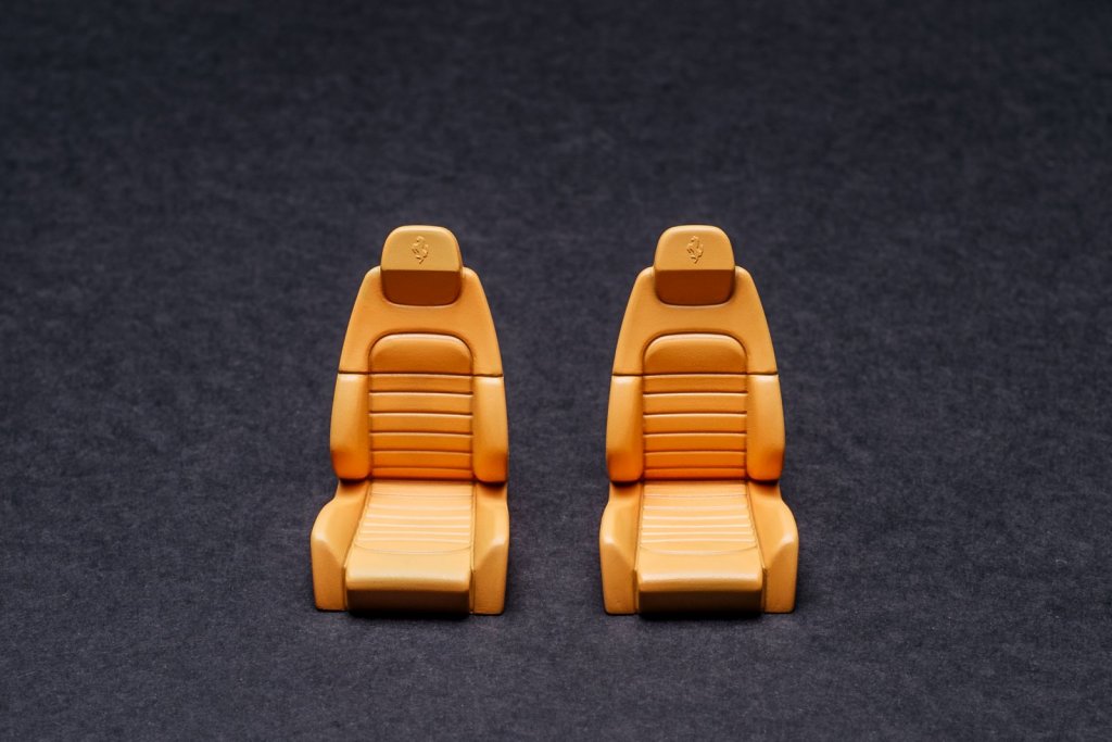

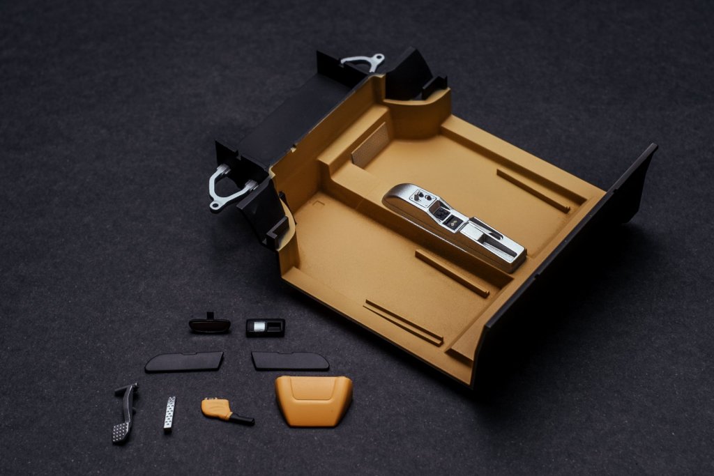

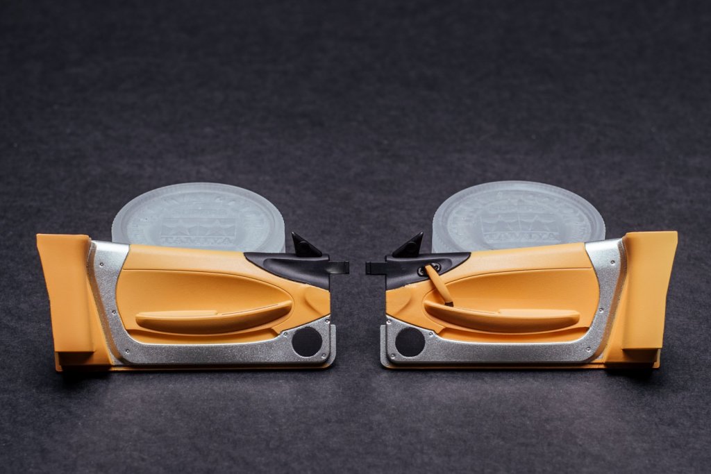

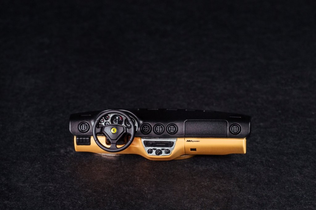

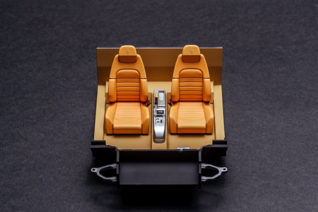

Популярный пост Scale Motorsport 1049 Опубликовано 26 Jun 2020, 17:14:32 Автор Популярный пост Жалоба Поделиться Опубликовано 26 Jun 2020, 17:14:32 Тем временем покажу, что сделал с салоном. В качестве расцветки был выбран один из стандартных вариантов с бежевой и черной кожей + алюминиевые вставки. В ванне салона попытался изобразить некое подобие мохнатости. В углах получилось, на поверхности не очень Но в целом смотрится неплохо, как по мне. Обивка ванны салона к тому же сделана немного темнее оттенком, чем остальные кожаные элементы салона, как и есть в реальности. Кожаные сиденья с тисненым лого Ferrari на подголовниках: Торпедо и руль: Добавил имитацию замка зажигания : Начинаем собирать салон в кучу: Дверные карты. Очень здорово, что на пассажирской двери дверная ручка дана отдельной деталью. Кстати с ней немного заморочился, чтобы покрасить как в оригинале с черными вставками (по инструкции она должна быть просто бежевой): Сиденья на месте уже с установленными замками ремней безопасности: Дверные карты пока не на месте, потому что сначала надо установить ремни, а они пока не готовы Конечно пришлось знатно помучиться с покраской всей этой пестрой красоты Наверное это был самый сложный этап в плане покраски. 14 Ссылка на сообщение Поделиться на другие сайты

PETERSON 10778 Опубликовано 26 Jun 2020, 20:02:27 Жалоба Поделиться Опубликовано 26 Jun 2020, 20:02:27 Красиво получился интерьер. Смущают только серебристые вставки на дверных картах - очень крупное зерно и шероховатая поверхность. Ссылка на сообщение Поделиться на другие сайты
Scale Motorsport 1049 Опубликовано 26 Jun 2020, 20:15:44 Автор Жалоба Поделиться Опубликовано 26 Jun 2020, 20:15:44 @PETERSON Миша, а есть что-то с более мелким зерном для нашего масштаба? Использовал эмаль Тамиевскую, у нее и так зерно мельче акрила. Да, шероховатая поверхность получилась, верно. Лаком не стал покрывать сверху Ссылка на сообщение Поделиться на другие сайты
PETERSON 10778 Опубликовано 26 Jun 2020, 20:23:25 Жалоба Поделиться Опубликовано 26 Jun 2020, 20:23:25 5 минут назад, Super_Sych сказал: а есть что-то с более мелким зерном для нашего масштаба? У-уууу! Конечно есть. Тамия - самый отстой. Возьми тот же Алклад - во сто крат лучше Тамии в плане имитации металла. Вообще, для матового алюминия куча компаний нормальные краски делает. Ссылка на сообщение Поделиться на другие сайты
