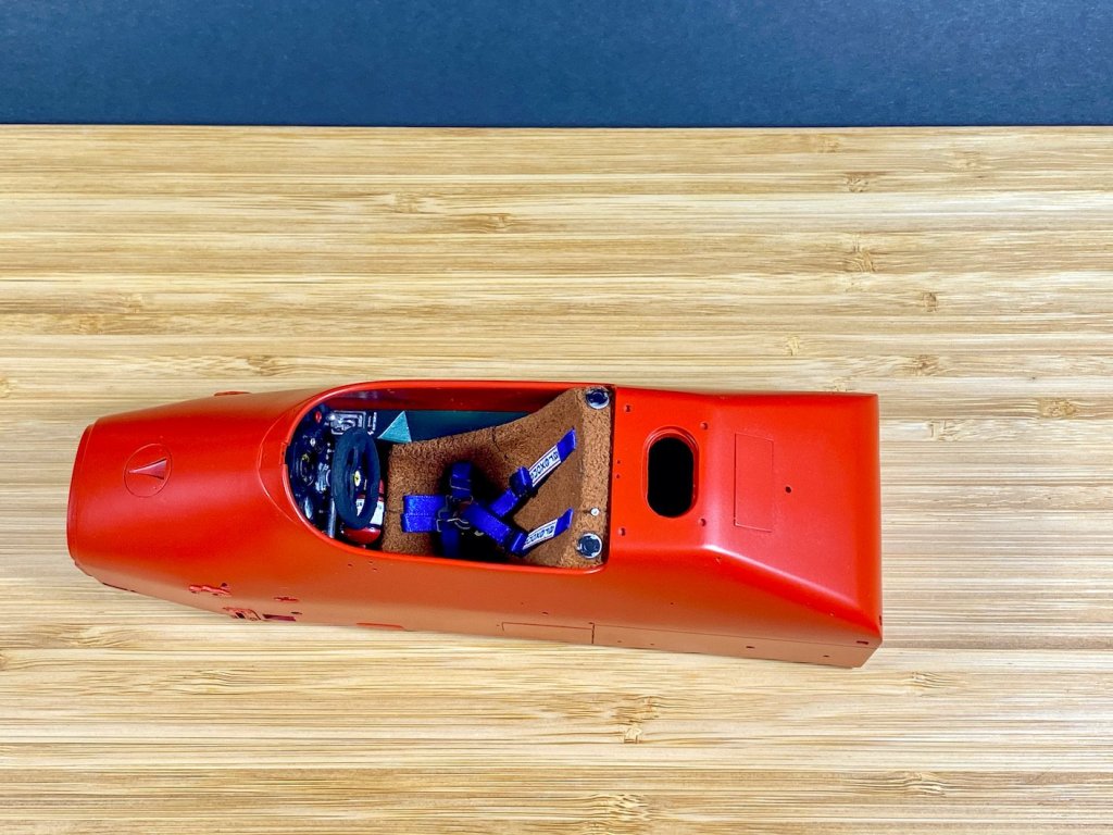

Andrey Labuzov 6544 Опубликовано 16 Jul 2020, 11:18:48 Автор Жалоба Поделиться Опубликовано 16 Jul 2020, 11:18:48 18 минут назад, Super_Sych сказал: Очень круто выглядит! Педаль тормоза кривовато стоит как будто только. Если ты центральную имеешь ввиду, то у неё форма такая. Она устанавливается в отверстия и, кроме того, стыкуется с правой педалью. Так что, поставить её криво довольно затруднительно. Но, проверю вечером, когда вернусь домой. Ссылка на сообщение Поделиться на другие сайты
Scale Motorsport 1050 Опубликовано 16 Jul 2020, 15:44:37 Жалоба Поделиться Опубликовано 16 Jul 2020, 15:44:37 (изменено) @Andrey Labuzov Да, про нее. Она как-то влево вывернута. Выглядит как-будто так не должно быть, но вполне вероятно, что могу ошибаться и просто была такая конструкция педали. Изменено 16 Jul 2020, 15:44:49 пользователем Super_Sych 1 Ссылка на сообщение Поделиться на другие сайты
Andrey Labuzov 6544 Опубликовано 16 Jul 2020, 19:12:52 Автор Жалоба Поделиться Опубликовано 16 Jul 2020, 19:12:52 3 часа назад, Super_Sych сказал: @Andrey Labuzov Да, про нее. Она как-то влево вывернута. Выглядит как-будто так не должно быть, но вполне вероятно, что могу ошибаться и просто была такая конструкция педали. Да, ты был прав. Педаль действительно была слегка кривовата. Причём, именно сама педаль была погнута... издержки мягкого металла... Спасибо за подсказку, буду внимательнее ) 2 Ссылка на сообщение Поделиться на другие сайты
Scale Motorsport 1050 Опубликовано 17 Jul 2020, 17:40:48 Жалоба Поделиться Опубликовано 17 Jul 2020, 17:40:48 @Andrey Labuzov ух какой я внимательный! Рад, что помог Ссылка на сообщение Поделиться на другие сайты
PETERSON 10183 Опубликовано 17 Jul 2020, 19:20:48 Жалоба Поделиться Опубликовано 17 Jul 2020, 19:20:48 1 час назад, Super_Sych сказал: ух какой я внимательный! Ещё бы эти педали видно было... Их и в жизни-то сложно увидеть. Ссылка на сообщение Поделиться на другие сайты
Andrey Labuzov 6544 Опубликовано 17 Jul 2020, 19:36:35 Автор Жалоба Поделиться Опубликовано 17 Jul 2020, 19:36:35 14 минут назад, PETERSON сказал: Ещё бы эти педали видно было... Их и в жизни-то сложно увидеть. Это да. Но, зато Сергей будет знать, что благодаря ему они там теперь стоят абсолютно ровно )) 1 Ссылка на сообщение Поделиться на другие сайты
Scale Motorsport 1050 Опубликовано 17 Jul 2020, 19:59:36 Жалоба Поделиться Опубликовано 17 Jul 2020, 19:59:36 @Andrey Labuzov именно! Ссылка на сообщение Поделиться на другие сайты

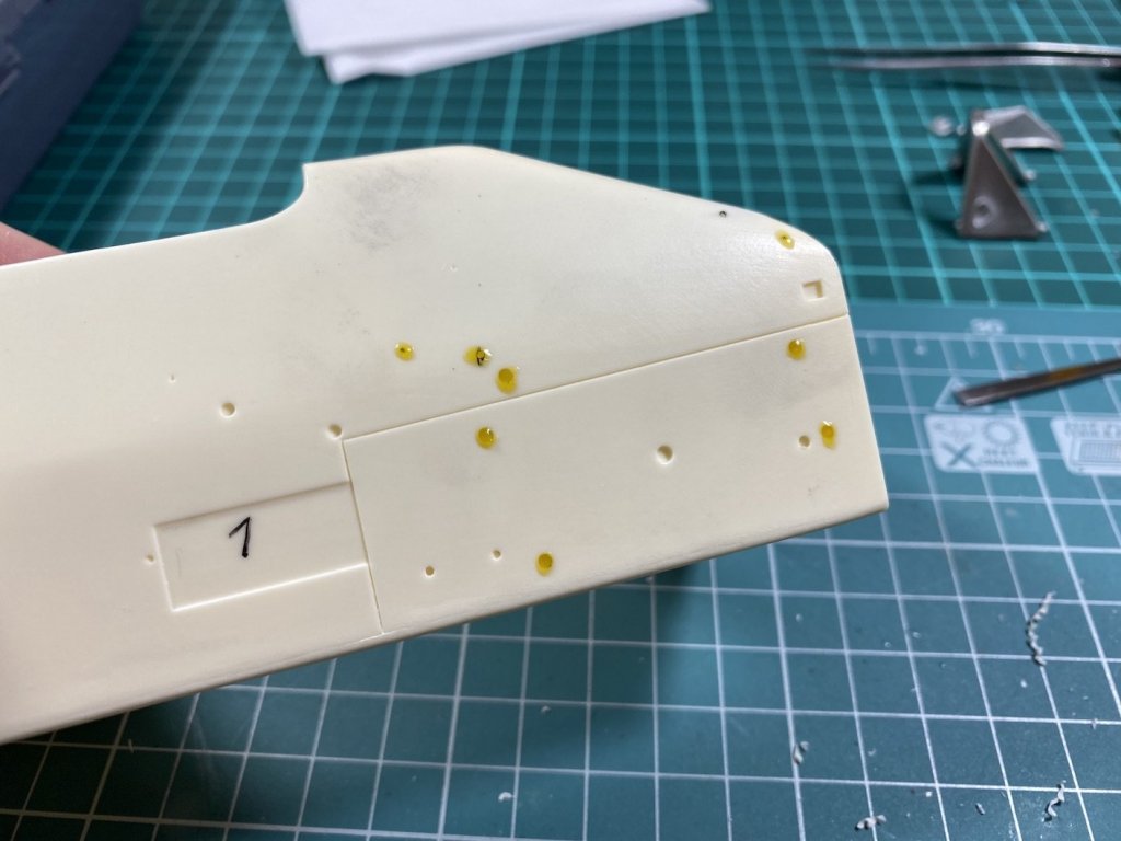

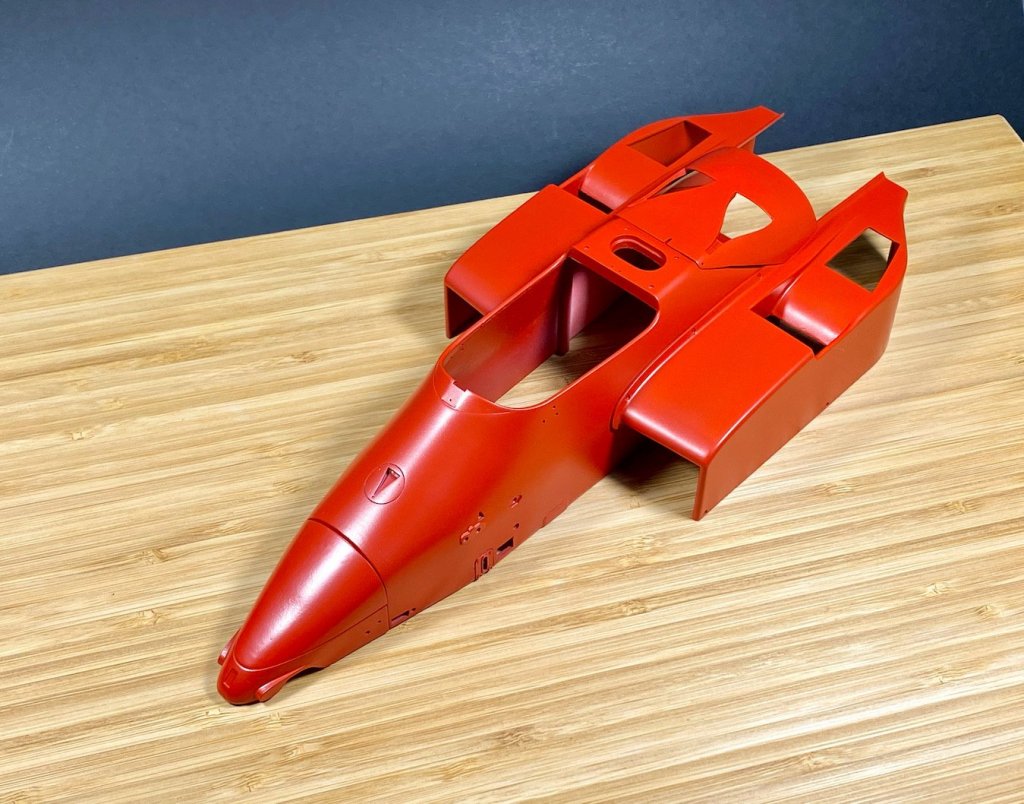

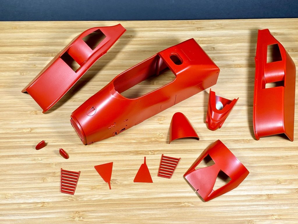

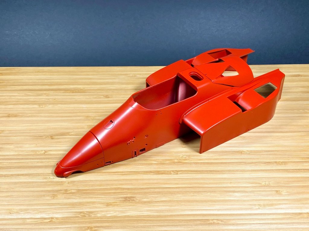

Популярный пост Andrey Labuzov 6544 Опубликовано 17 Nov 2020, 13:55:09 Автор Популярный пост Жалоба Поделиться Опубликовано 17 Nov 2020, 13:55:09 Подготовительный процесс слегка затянулся, поскольку перед покраской нужно было подогнать довольно много деталей и произвести много дополнительных манипуляций, вроде сверления и шпаклевания. В итоге, подготовленный корпус выглядел так: Ну и, после этого, этот смоляной монстр, наконец-то, был покрашен в базовый цвет. Грунт использовал от Зеро - двухкомпонентный для смолы и металла. Краска, также от Зеро, красный для Формулы1. Решил примерить корпус к кокпиту, стыкуемость просто идеальная, что непривычно для смоляного кита. Единственный момент, пришлось переклеить педали, поскольку они слегка выступали за корпус и мешали ему встать на своё место. Дальше, видимо, займусь докраской элементов корпуса и декалями. 18 Ссылка на сообщение Поделиться на другие сайты

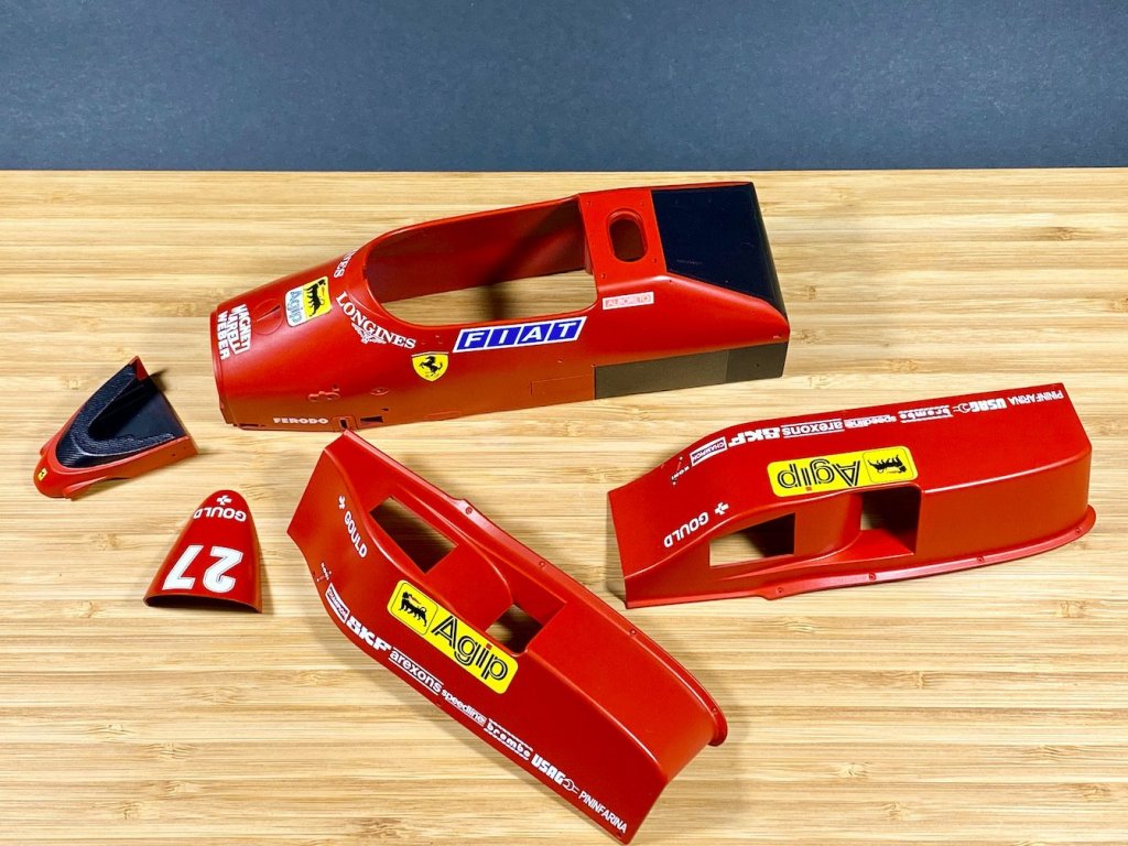

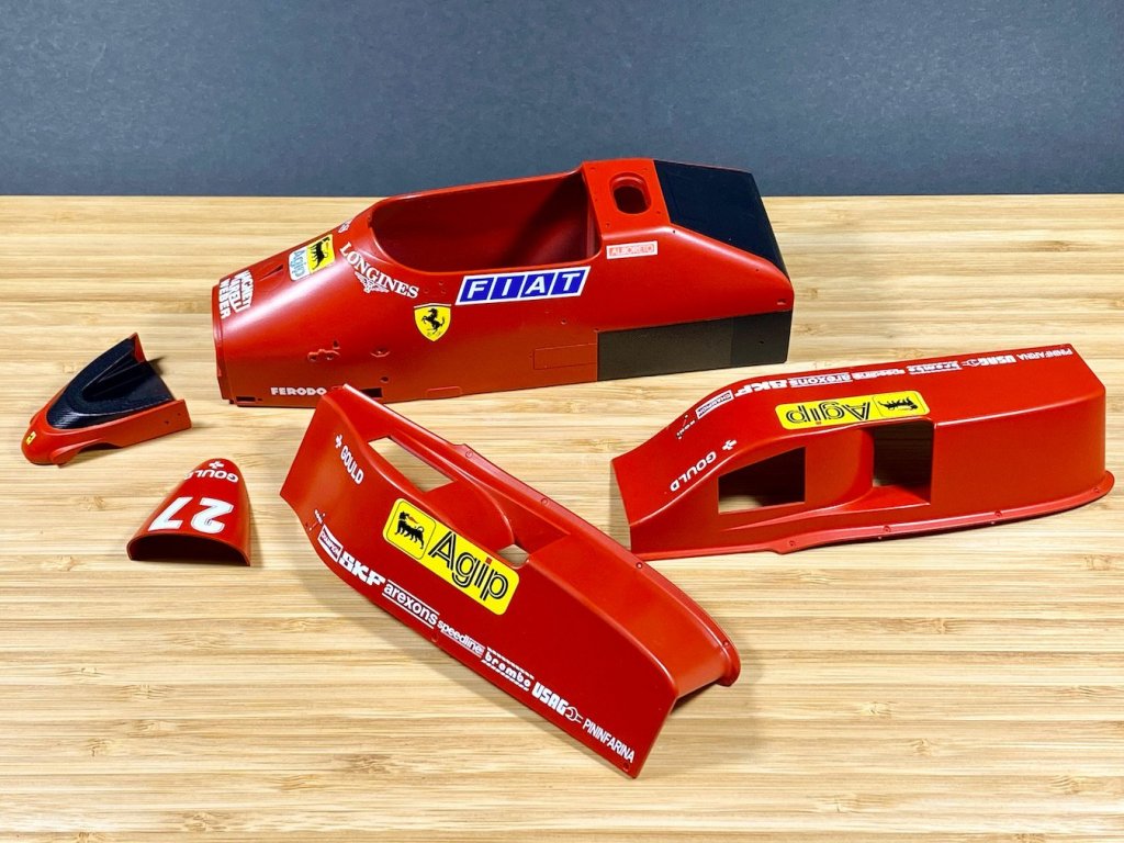

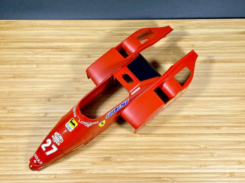

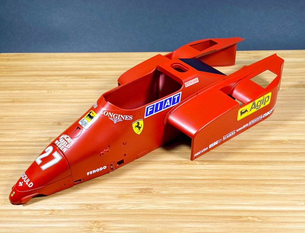

Популярный пост Andrey Labuzov 6544 Опубликовано 25 Nov 2020, 12:14:42 Автор Популярный пост Жалоба Поделиться Опубликовано 25 Nov 2020, 12:14:42 Как-то так... 16 Ссылка на сообщение Поделиться на другие сайты
Silent123 3054 Опубликовано 25 Nov 2020, 12:58:05 Жалоба Поделиться Опубликовано 25 Nov 2020, 12:58:05 Андрей, а ты базу перед декалями лаком или чем-то покрывал? Ссылка на сообщение Поделиться на другие сайты
Andrey Labuzov 6544 Опубликовано 25 Nov 2020, 13:07:06 Автор Жалоба Поделиться Опубликовано 25 Nov 2020, 13:07:06 8 минут назад, Silent123 сказал: Андрей, а ты базу перед декалями лаком или чем-то покрывал? нет, я никогда такими глупостями не занимаюсь ) 1 Ссылка на сообщение Поделиться на другие сайты
John Wick 4105 Опубликовано 25 Nov 2020, 13:31:04 Жалоба Поделиться Опубликовано 25 Nov 2020, 13:31:04 (изменено) Set и Sol использовал? Ещё лак сверху будет же? Изменено 25 Nov 2020, 13:31:26 пользователем John Wick Ссылка на сообщение Поделиться на другие сайты
Miki86 1852 Опубликовано 25 Nov 2020, 14:09:21 Жалоба Поделиться Опубликовано 25 Nov 2020, 14:09:21 Ну почему глупости??♂️ Особенно на темных цветах это необходимо чтобы не серебрилась подложка, да и краску не содрать когда возишься с дэкалями если в них весь кузов. А так выглядит красиво? 1 Ссылка на сообщение Поделиться на другие сайты
Andrey Labuzov 6544 Опубликовано 25 Nov 2020, 14:21:57 Автор Жалоба Поделиться Опубликовано 25 Nov 2020, 14:21:57 50 минут назад, John Wick сказал: Set и Sol использовал? Ещё лак сверху будет же? на оба вопроса ответ - да 12 минут назад, Miki86 сказал: Ну почему глупости??♂️ Особенно на темных цветах это необходимо чтобы не серебрилась подложка, да и краску не содрать когда возишься с дэкалями если в них весь кузов. А так выглядит красиво? Нормально приваренные декали под лаком и так не серебрятся. Ну а краску содрать... тут даже не знаю что ответить. Разве что, аккуратнее надо быть )) Ссылка на сообщение Поделиться на другие сайты
cuba_13 3616 Опубликовано 25 Nov 2020, 14:42:04 Жалоба Поделиться Опубликовано 25 Nov 2020, 14:42:04 Я тоже никогда под деки лак не добавляю, например. Ссылка на сообщение Поделиться на другие сайты

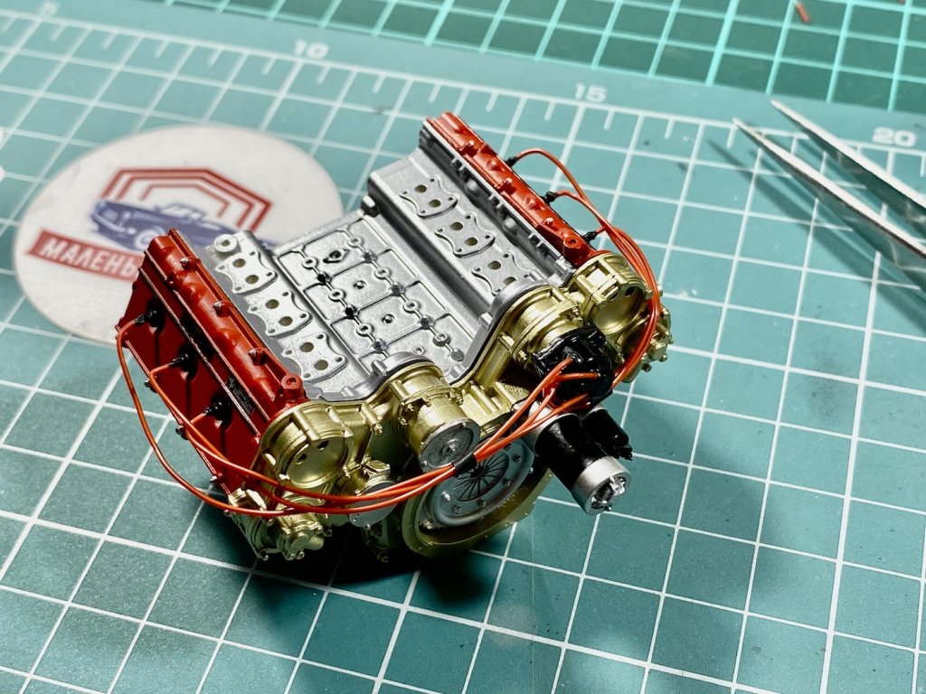

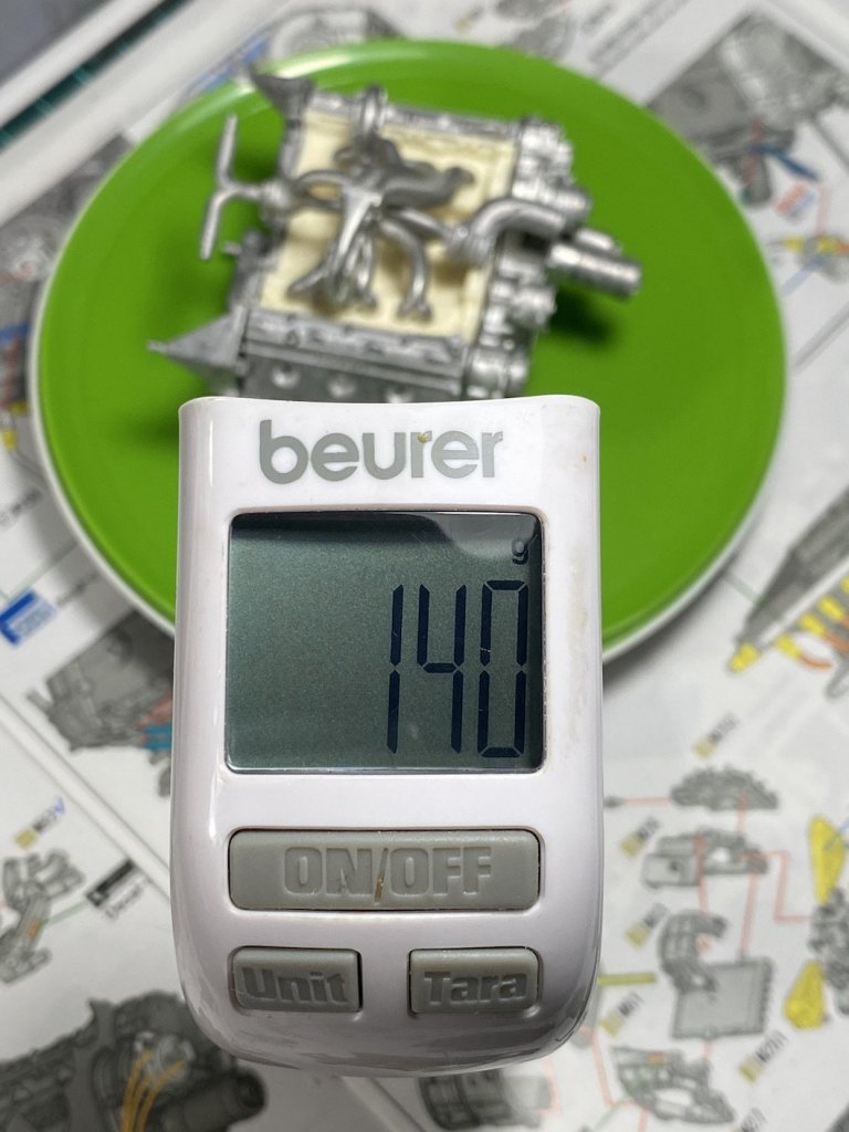

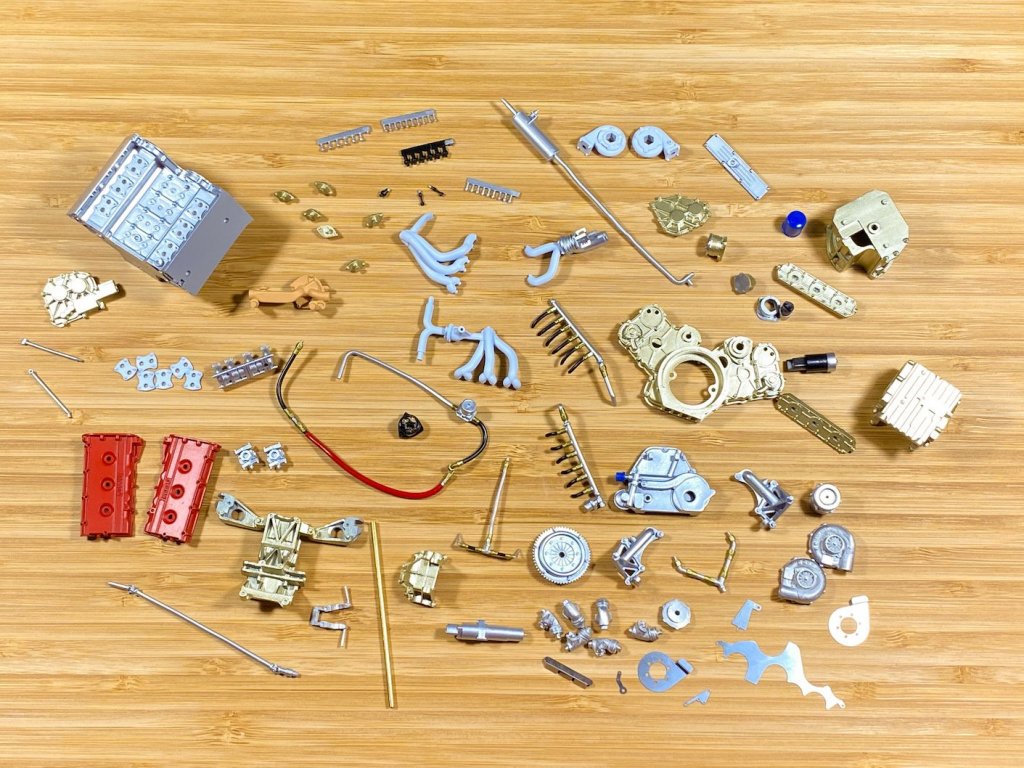

Популярный пост Andrey Labuzov 6544 Опубликовано 26 Nov 2020, 07:09:24 Автор Популярный пост Жалоба Поделиться Опубликовано 26 Nov 2020, 07:09:24 Вчера, под покровом ночи, решил насухую подсобрать движок, чтобы понять как что сходится и какая подготовительная работа нужна. В целом, всё стыкуется отлично, единственный момент (как, впрочем, и во всей модели), это то, что все крепёжные отверстия недостаточно пролиты и их все приходится рассверливать для, того, чтобы пины устанавливаемой детали в них влезли. Ну и, естесственно, удаление швов, шлифовку и, кое-где, выпрямление деталей никто не отменял. В остальном, на мой взгляд, к движку не прикопаться ) Вес даже всего с половиной навесного - впечатляет. Больше, чем у готовой обычной модели в 24 масштабе 16 Ссылка на сообщение Поделиться на другие сайты

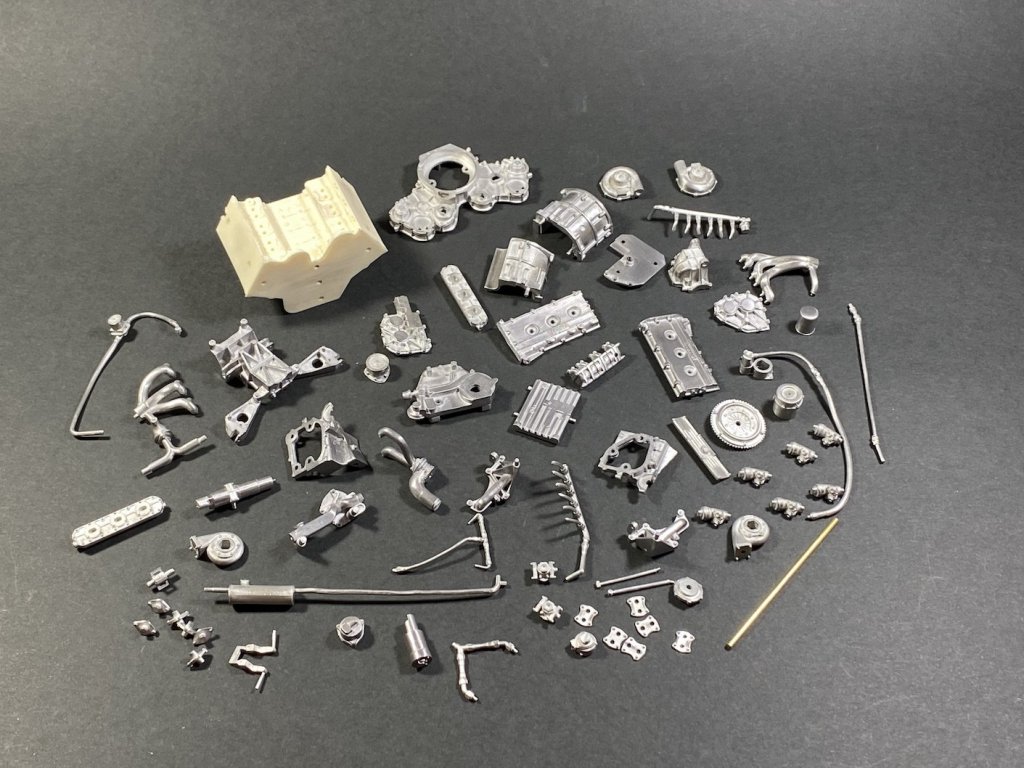

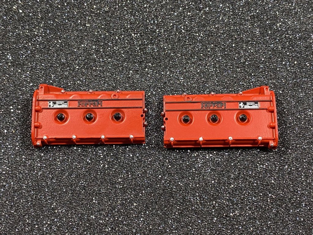

Популярный пост Andrey Labuzov 6544 Опубликовано 29 Nov 2020, 16:05:25 Автор Популярный пост Жалоба Поделиться Опубликовано 29 Nov 2020, 16:05:25 (изменено) Обработка и подгонка деталей заняла четыре полных вечера, и сейчас движок готов к покраске. 72 детали, не считая травла, болтиков и проводов со шлангами. Корпус покрыт лаком и пока сохнет. Покажу что получилось после полировки. Изменено 29 Nov 2020, 16:07:05 пользователем Andrey Labuzov 14 Ссылка на сообщение Поделиться на другие сайты

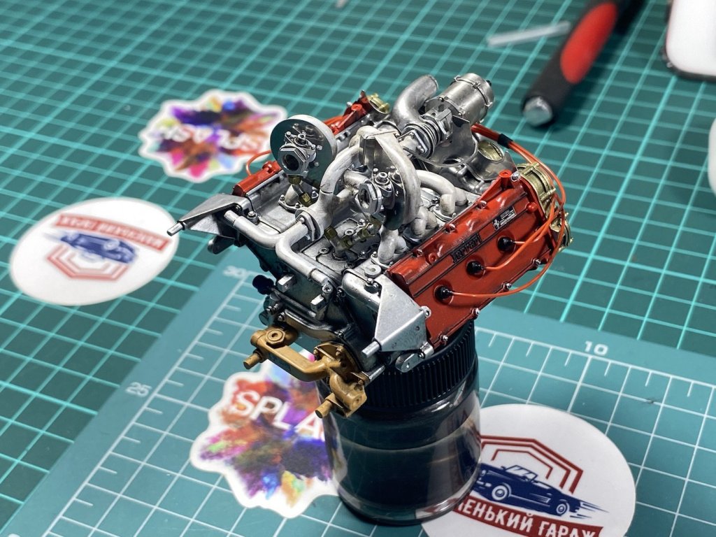

Популярный пост Andrey Labuzov 6544 Опубликовано 6 Dec 2020, 10:01:29 Автор Популярный пост Жалоба Поделиться Опубликовано 6 Dec 2020, 10:01:29 Все детали двигателя покрашены и я, потихоньку начал сборку. 23 Ссылка на сообщение Поделиться на другие сайты

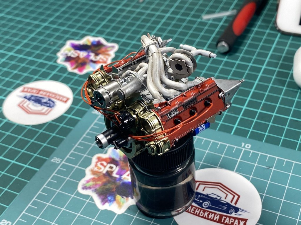

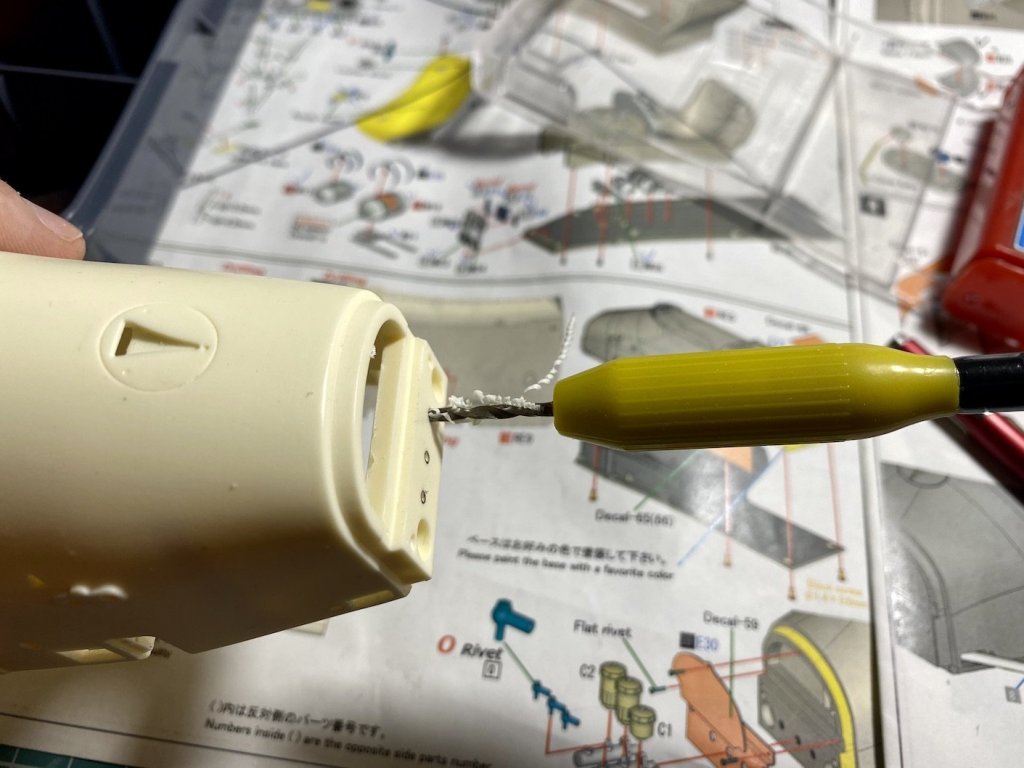

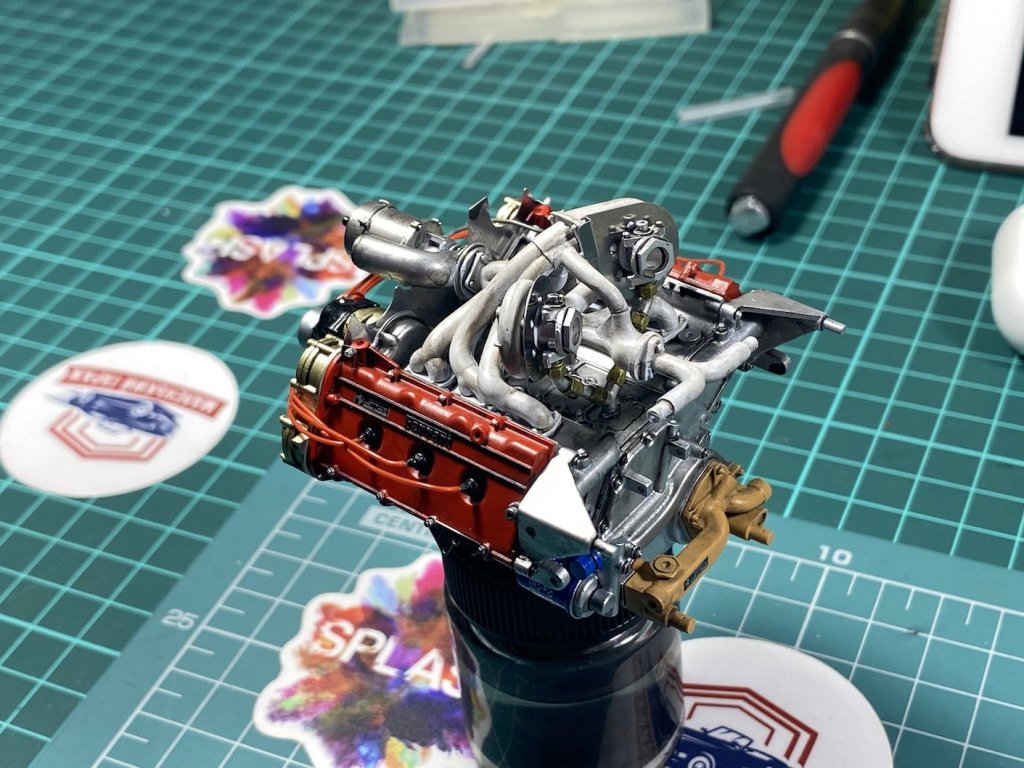

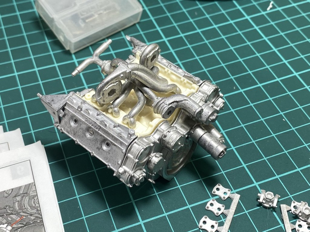

Популярный пост Andrey Labuzov 6544 Опубликовано 10 Dec 2020, 07:49:05 Автор Популярный пост Жалоба Поделиться Опубликовано 10 Dec 2020, 07:49:05 Продолжаю работу над двигателем. Сейчас он готов процентов на 80. Очень много времени тратится на подгонку металлических деталей из-за их деформации при хранении и транспортировке, а также на рассверливание ВСЕХ монтажных отверстий. 22 Ссылка на сообщение Поделиться на другие сайты
