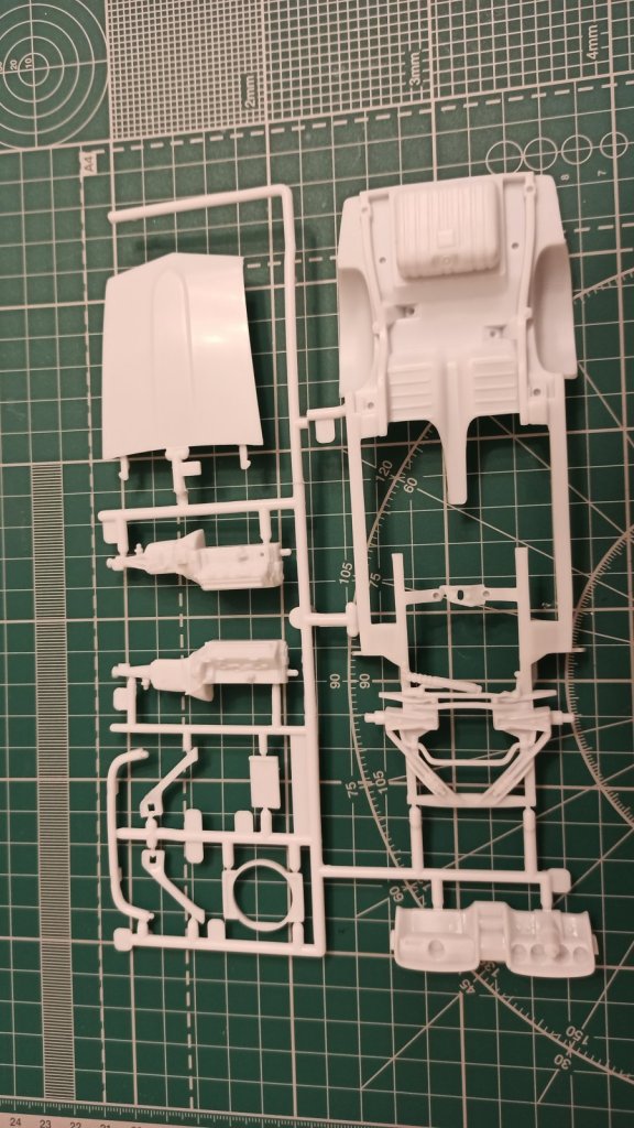

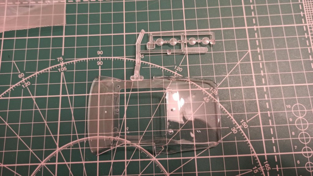

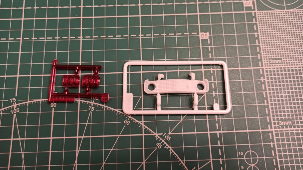

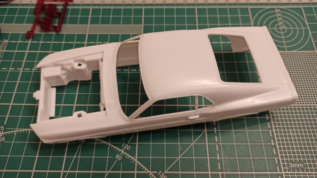

Популярный пост JumperSVP 334 Опубликовано 10 Oct 2020, 14:48:16 Популярный пост Жалоба Поделиться Опубликовано 10 Oct 2020, 14:48:16 Всем привет. Сегодня начинаю сборку набора Revell 07025 '69 Ford Mustang Boss 302. По традиции выкладываю фото содержимого коробки. Если кому что то нужно подробнее - пишите. Особо понравилась толстая цветная инструкция. Судя по деталям - есть на выбор разные диски и даже мотор. Набор весьма богатый и детализированный. Мой первый ревел. 5 Ссылка на сообщение Поделиться на другие сайты

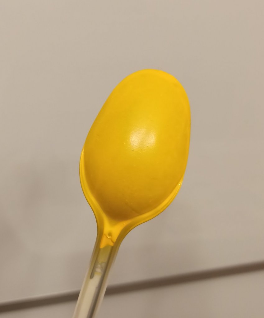

JumperSVP 334 Опубликовано 10 Oct 2020, 20:53:21 Автор Жалоба Поделиться Опубликовано 10 Oct 2020, 20:53:21 Небольшое отступление от темы. Коллеги, нужен совет. Краска тамия и Ганза и разбавитель тамия. Вот такая ситуация на ложках. Красил в 1 слой. Краске стекает. В чем может быть причина? Разбавлял 1:1. Ссылка на сообщение Поделиться на другие сайты
PETERSON 10066 Опубликовано 10 Oct 2020, 21:42:13 Жалоба Поделиться Опубликовано 10 Oct 2020, 21:42:13 Смотря какая краска (акрил, эмаль, нитра), какой растворитель, какая пропорция пропорция смешивания краски с растворителем, и каким слоем наносилось. Ссылка на сообщение Поделиться на другие сайты
boxer 1033 Опубликовано 10 Oct 2020, 22:02:40 Жалоба Поделиться Опубликовано 10 Oct 2020, 22:02:40 Если это из под аэрографа, то я бы сказал слишком большая подача краски,.. не пытайся перекрыть белый цвет за один раз,.. разбавил то довольно сильно,.. Ссылка на сообщение Поделиться на другие сайты
JumperSVP 334 Опубликовано 10 Oct 2020, 22:55:27 Автор Жалоба Поделиться Опубликовано 10 Oct 2020, 22:55:27 Небольшое отступление от темы. Коллеги, нужен совет. Краска тамия и Ганза и разбавитель тамия. Вот такая ситуация на ложках. Красил в 1 слой. Краске стекает. В чем может быть причина? Разбавлял 1:1. Обновление Краска тамия и Ганза акрил в баночках. Разбавитель тамия для акрила. Аэр 1117 jas Пропорции 1:1 примерно. Через мерную пипетку подбирал. Слой один на серый грунт от Ганзы. Скорее мокрый слой, чем сухой. Ссылка на сообщение Поделиться на другие сайты
Andrey Labuzov 6544 Опубликовано 11 Oct 2020, 07:06:18 Жалоба Поделиться Опубликовано 11 Oct 2020, 07:06:18 Да обычный перелив. Особенно хорошо это видно на жёлтом цвете. Наноси полусухими слоями и всё будет нормально. 1 Ссылка на сообщение Поделиться на другие сайты

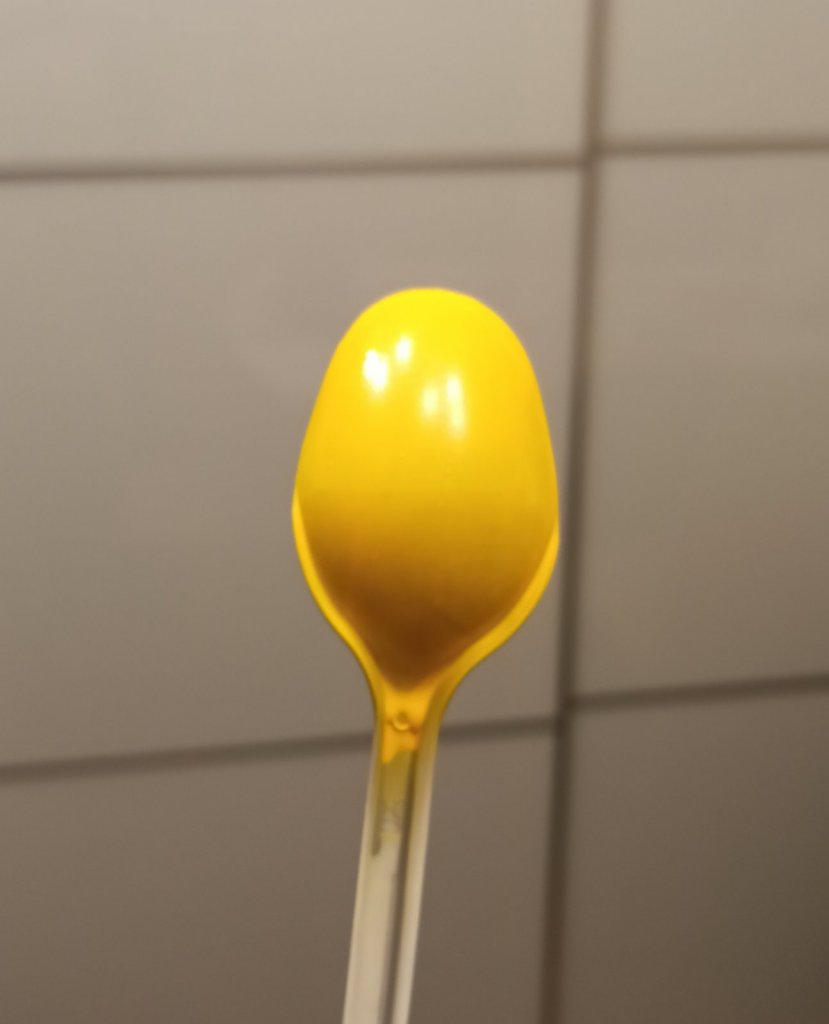

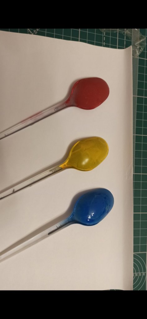

JumperSVP 334 Опубликовано 12 Oct 2020, 21:46:16 Автор Жалоба Поделиться Опубликовано 12 Oct 2020, 21:46:16 И снова ложки. Решил сменить пропорции - больше краски сделал. Краска тамия х-8. Положил 3 слоя. Но ещё видно серый грунт. Вопрос: надо больше слоев или грунт лучше белый? И цвет более темный в реальности получается. Спасибо. 2 Ссылка на сообщение Поделиться на другие сайты
PETERSON 10066 Опубликовано 12 Oct 2020, 23:09:54 Жалоба Поделиться Опубликовано 12 Oct 2020, 23:09:54 Белый грунт, однозначно. Непонятно, почему краска у тебя легла таким песком и совсем не блестит. 1 Ссылка на сообщение Поделиться на другие сайты
JumperSVP 334 Опубликовано 13 Oct 2020, 00:10:55 Автор Жалоба Поделиться Опубликовано 13 Oct 2020, 00:10:55 (изменено) 1 час назад, PETERSON сказал: Белый грунт, однозначно. Непонятно, почему краска у тебя легла таким песком и совсем не блестит. Прикуплю белый грунт на недели и попробую на новой ложке. Краска акриловая и разбавитель под акрил. Может от этого так легла? Изменено 13 Oct 2020, 00:11:55 пользователем JumperSVP Дополнил ответ. Ссылка на сообщение Поделиться на другие сайты
S.Crispus G. 410 Опубликовано 13 Oct 2020, 07:41:15 Жалоба Поделиться Опубликовано 13 Oct 2020, 07:41:15 (изменено) На ложке конкретные подтёки и сопля наверху .Выглядит не как три слоя ,а как одна заливка .Три тонких полусухих слоя должны были перекрыть грунт .В данном случае перелив . Изменено 13 Oct 2020, 07:43:48 пользователем S.Crispus G. 1 Ссылка на сообщение Поделиться на другие сайты
boxer 1033 Опубликовано 13 Oct 2020, 08:09:51 Жалоба Поделиться Опубликовано 13 Oct 2020, 08:09:51 Переливаешь снова,.. не зажимай курок на долго,.. делай так: Пшик, пшик,.. пшик, пшик,.. и не задерживай облако на одном месте, рука всегда должна быть в движении,.. Также с короткими пшиками меньше пыли налетает,.. 2 Ссылка на сообщение Поделиться на другие сайты
JumperSVP 334 Опубликовано 13 Oct 2020, 08:46:49 Автор Жалоба Поделиться Опубликовано 13 Oct 2020, 08:46:49 1 час назад, S.Crispus G. сказал: На ложке конкретные подтёки и сопля наверху .Выглядит не как три слоя ,а как одна заливка .Три тонких полусухих слоя должны были перекрыть грунт .В данном случае перелив . Ох уж эти мои переливы. Буду выпрямлять руки. Спасибо за поддержку и советы! 36 минут назад, boxer сказал: Переливаешь снова,.. не зажимай курок на долго,.. делай так: Пшик, пшик,.. пшик, пшик,.. и не задерживай облако на одном месте, рука всегда должна быть в движении,.. Также с короткими пшиками меньше пыли налетает,.. Спасибо! Буду учится и тренироваться на ложках дальше. 1 Ссылка на сообщение Поделиться на другие сайты

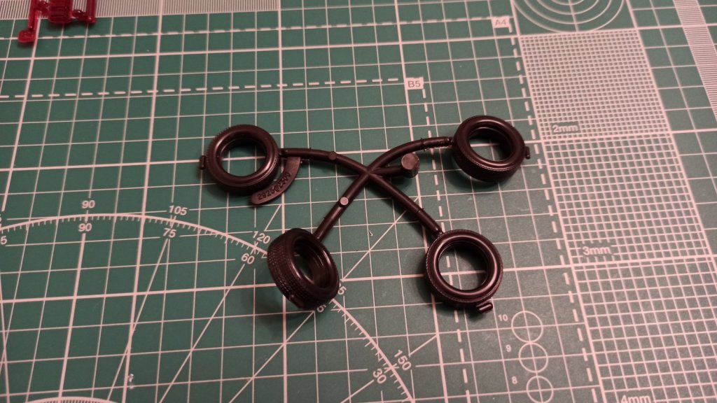

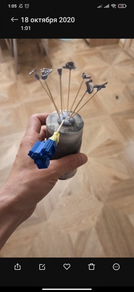

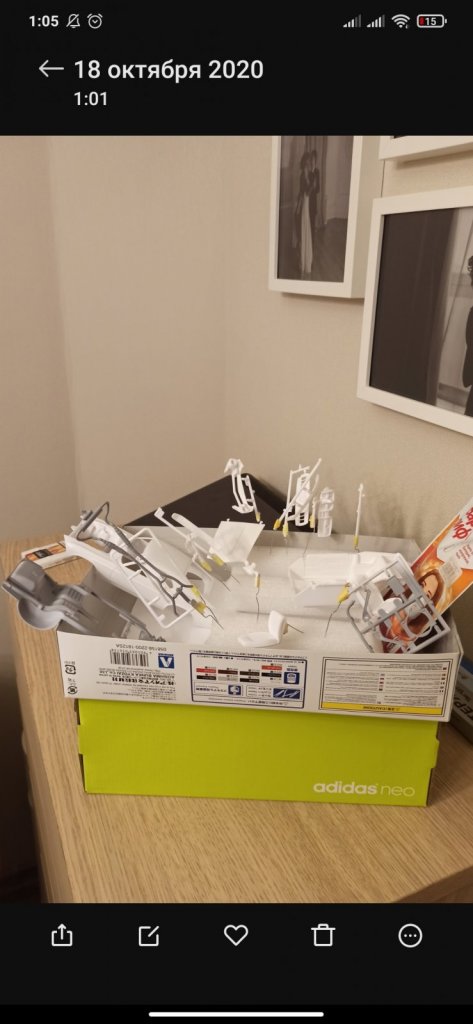

JumperSVP 334 Опубликовано 17 Oct 2020, 22:06:01 Автор Жалоба Поделиться Опубликовано 17 Oct 2020, 22:06:01 (изменено) Коллеги, сори за оффтоп, но не могу не поделиться с вами. Я наконец начал сбоку мотора и понял как нужно пользоваться моим аэрографом, компрессором и краской. Мотор ещё в краске и дальнейшей сборке, но первые шаги очень радуют. Ну и детали в разных грунтах - на букет чем-то похожи ))) Сори за качество фото. Почему то оригинал не грузится. Изменено 17 Oct 2020, 22:06:58 пользователем JumperSVP Отредактировал фото 3 Ссылка на сообщение Поделиться на другие сайты
cuba_13 3591 Опубликовано 18 Oct 2020, 10:07:32 Жалоба Поделиться Опубликовано 18 Oct 2020, 10:07:32 Грунтовать и красить на литниках - очень плохой вариант, если ты хочешь стать хорошим моделистом и строить в будущем качественные модели, а не игрушки. Детали, какой бы не был производитель не идеальные и все требуют обработки и подготовки, ну и места, где ты будешь снимать с литника...такое себе. Ссылка на сообщение Поделиться на другие сайты
Heil_Max 2395 Опубликовано 18 Oct 2020, 10:10:04 Жалоба Поделиться Опубликовано 18 Oct 2020, 10:10:04 2 минуты назад, cuba_13 сказал: Грунтовать и красить на литниках - очень плохой вариант, если ты хочешь стать хорошим моделистом и строить в будущем качественные модели, а не игрушки. Детали, какой бы не был производитель не идеальные и все требуют обработки и подготовки, ну и места, где ты будешь снимать с литника...такое себе. Плюсую. Ссылка на сообщение Поделиться на другие сайты
cuba_13 3591 Опубликовано 18 Oct 2020, 10:11:34 Жалоба Поделиться Опубликовано 18 Oct 2020, 10:11:34 Да, любой матёрый моделист плюсанёт))) Кроме наших коллег из USA, для них это часто норма, к сожалению. Ссылка на сообщение Поделиться на другие сайты
JumperSVP 334 Опубликовано 18 Oct 2020, 18:26:03 Автор Жалоба Поделиться Опубликовано 18 Oct 2020, 18:26:03 Спасибо за комментарии. Попробую снять с литников и закрепить иначе для грунтовки. Некоторые части я уже снял с литника и поставил на зубочистки блютак. Так удобнее будет красить - первый раз так делаю. Коллеги, кому не сложно, расскажите а как вы крепите детали для грунтовки и покраски? Спасибо. Ссылка на сообщение Поделиться на другие сайты
Andrey Labuzov 6544 Опубликовано 18 Oct 2020, 18:30:38 Жалоба Поделиться Опубликовано 18 Oct 2020, 18:30:38 3 минуты назад, JumperSVP сказал: Коллеги, кому не сложно, расскажите а как вы крепите детали для грунтовки и покраски? Зажимы «крокодильчики», ликвитейпом, двусторонним скотчем или липкой стороной малярной ленты к кофейной палочке, патафикс, зубочистки, зажимные пинцеты. Вариантов море. 1 Ссылка на сообщение Поделиться на другие сайты
PETERSON 10066 Опубликовано 18 Oct 2020, 18:39:29 Жалоба Поделиться Опубликовано 18 Oct 2020, 18:39:29 Я тоже частенько мелочёвку креплю на липкую массу (аналог Блю-так). 1 Ссылка на сообщение Поделиться на другие сайты
cuba_13 3591 Опубликовано 18 Oct 2020, 18:55:57 Жалоба Поделиться Опубликовано 18 Oct 2020, 18:55:57 То, что на штифтах или с удобным креплением, которое потом вставляется в паз - креплю на крокодильчики, всё остальное клею на цианоакрилат на импровизированные "пики", сделанные из старых литников. Один край острый, который потом вставляю в пенопласт, второй край ровный стыкуется цианоакрилатом с деталью, типа сидений снизу, где не видно или торпеда изнутри. И т.д. 1 Ссылка на сообщение Поделиться на другие сайты
