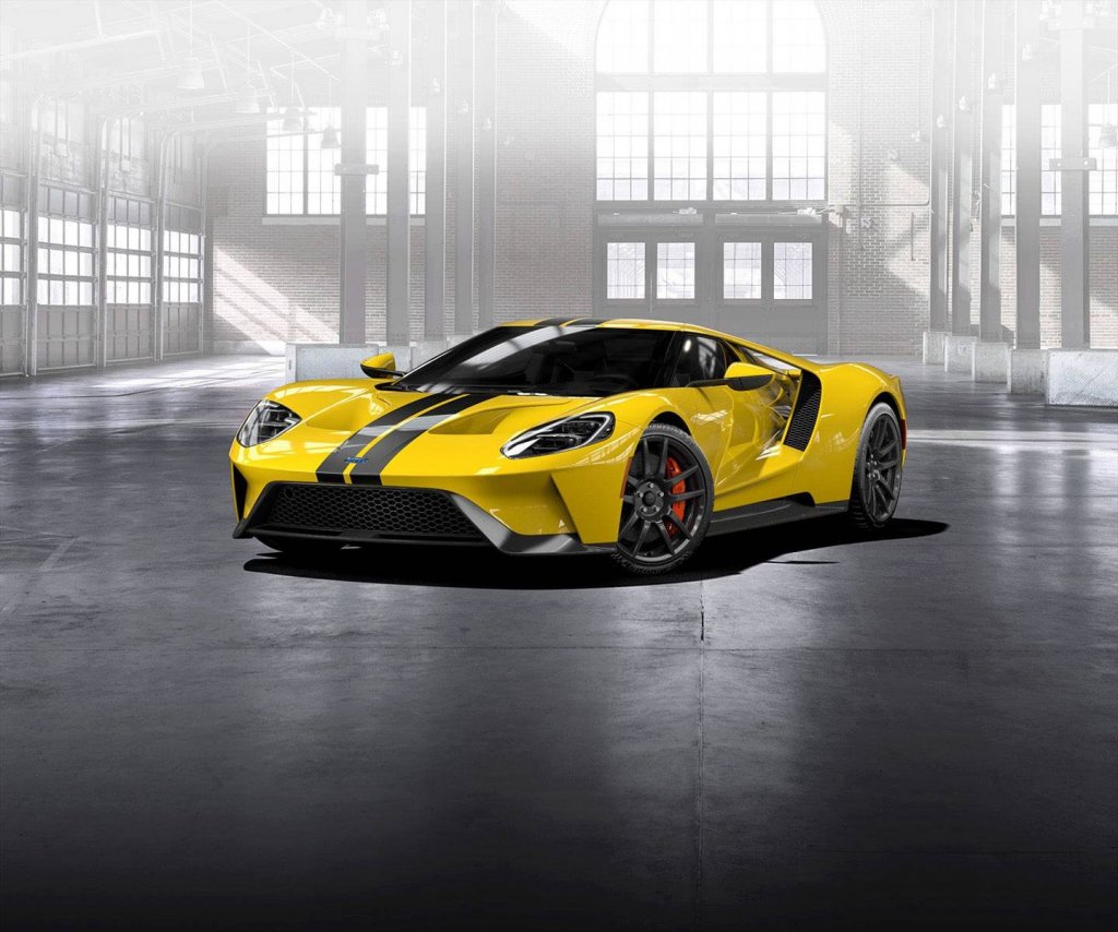

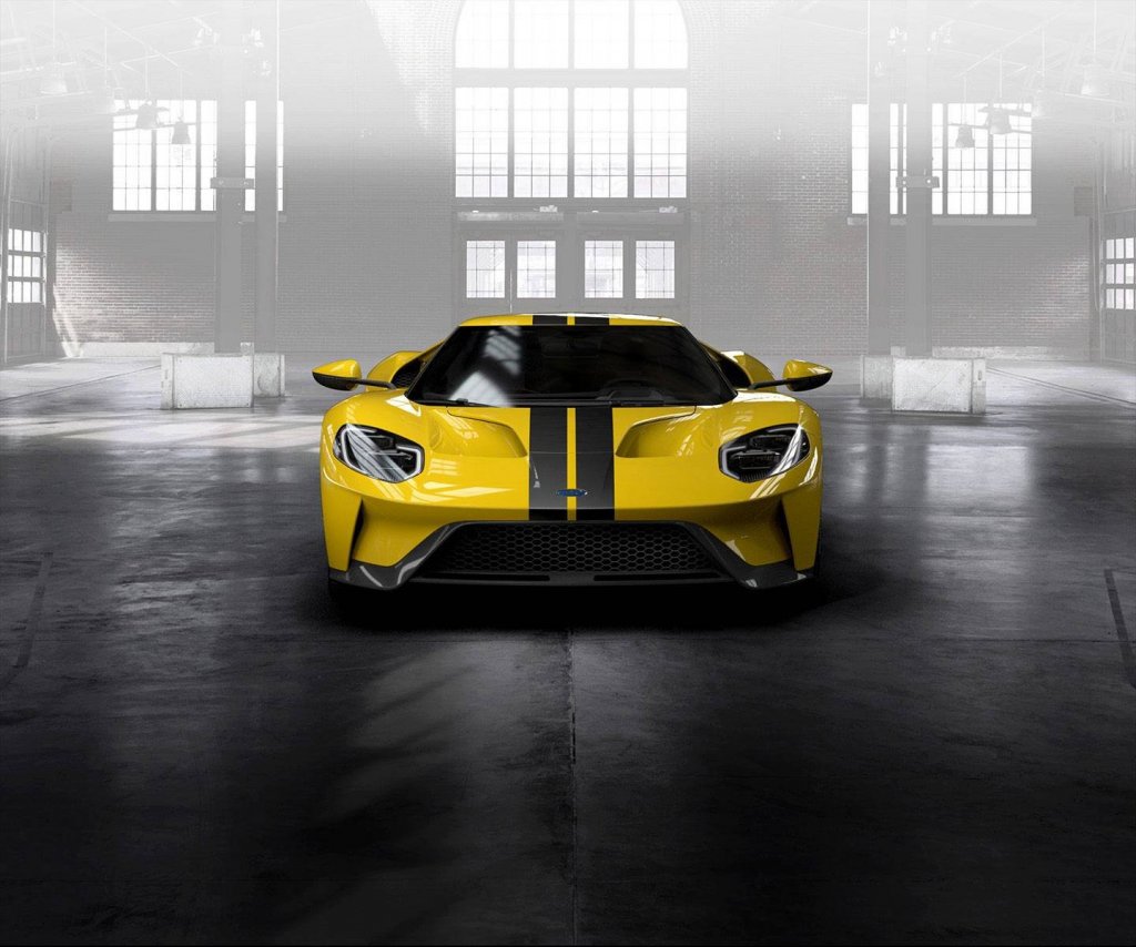

Популярный пост John Wick 4106 Опубликовано 12 Jan 2021, 12:12:44 Популярный пост Жалоба Поделиться Опубликовано 12 Jan 2021, 12:12:44 Добрый день. Присоединюсь к конкурсу с моделью Ford GT 2017 от TAMIYA. Ford GT третьего поколения изначально был разработан по требованиям гоночного класса FIA GTE (Grand Tourisme Endurance). Гражданская версия является результатом омологации гоночного болида. При разработке обоих версий, компании Ford помогала канадская инженерно-промышленная группа Multimatic, так же участвовавшая в проектах Aston Martin One 77 и Vulcan. В необычном внешнем виде "виноват" шестицилиндровый битурбомотор EcoBoost 3.5 с непосредственным впрыском, разработанный совместно фирмой Roush Yates Engines и отделением Ford Performance, именно вокруг него и был построен весь автомобиль. Большой двигатель V8 не поместился бы в узком пространстве, которое оставили инженеры аэродинамики в задней части автомобиля. При постройке набора планирую использовать дополнение HD02-0389. С 2019 года, Ford предлагает версию Ford GT Carbon Series, в которой полосы на корпусе представляют собой некрашеные участки карбонового корпуса и с дополнительными цветовыми акцентами на кузове: Хочу сделать такую же версию, но в другом базовом цвете: либо в желтом (Triple Yellow) или в серебристом (Inglot Silver). К сожалению, конфигуратор не дает возможность выбрать именно эту серию, но общее представление создается: Салон будет в версии Launch Control: 25 Ссылка на сообщение Поделиться на другие сайты

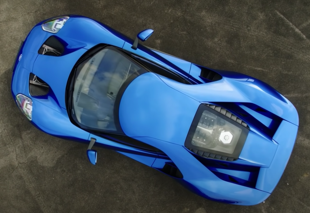

Andrey Labuzov 6544 Опубликовано 12 Jan 2021, 13:18:12 Жалоба Поделиться Опубликовано 12 Jan 2021, 13:18:12 Отличный выбор, мне модель очень понравилась в сборке. Насчёт Carbon Series, вроде, она только в сером цвете (Liquid Grey) предполагается. Хотя, может уже и в других цветах появилась. Ссылка на сообщение Поделиться на другие сайты
John Wick 4106 Опубликовано 12 Jan 2021, 13:22:41 Автор Жалоба Поделиться Опубликовано 12 Jan 2021, 13:22:41 1 minute ago, Andrey Labuzov said: Насчёт Carbon Series, вроде, она только в сером цвете (Liquid Grey) предполагается. Хотя, может уже и в других цветах появилась. Пока не нашел информацию к каким базовым цветам эта опция применима, но вот пример синего корпуса: https://www.karlbrauer.com/ford-gt/ford-gt-beauty-shots-series-2/.html Ссылка на сообщение Поделиться на другие сайты
Andrey Labuzov 6544 Опубликовано 12 Jan 2021, 13:26:18 Жалоба Поделиться Опубликовано 12 Jan 2021, 13:26:18 3 минуты назад, John Wick сказал: Пока не нашел информацию к каким базовым цветам эта опция применима, но вот пример синего корпуса: https://www.karlbrauer.com/ford-gt/ford-gt-beauty-shots-series-2/.html Тогда, просто делай в каком тебе нравится и не заморачивайся ) 1 Ссылка на сообщение Поделиться на другие сайты

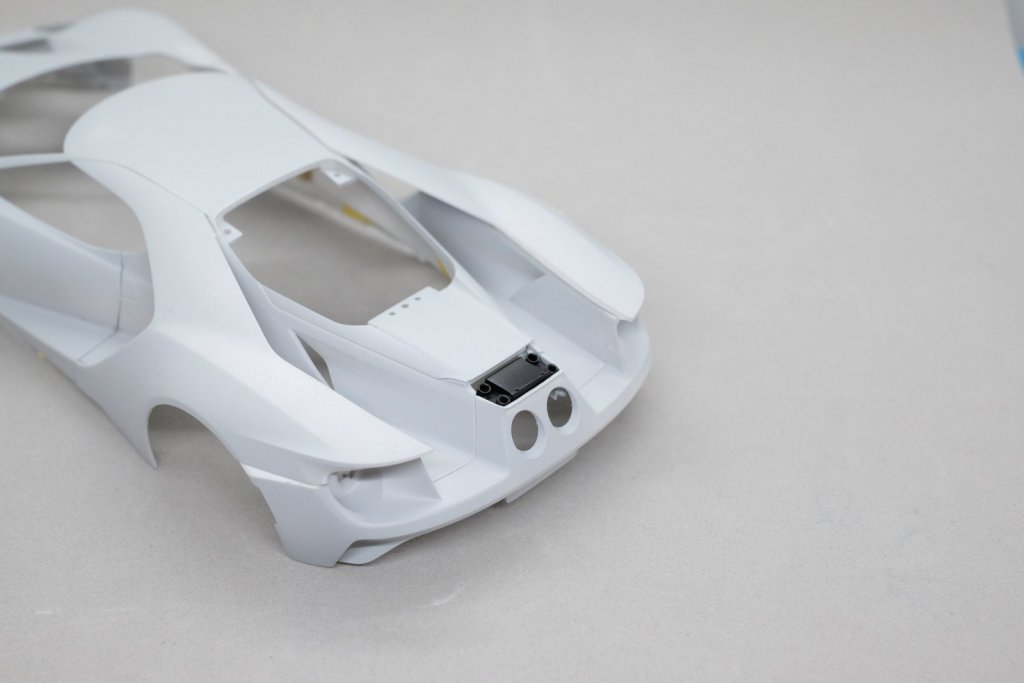

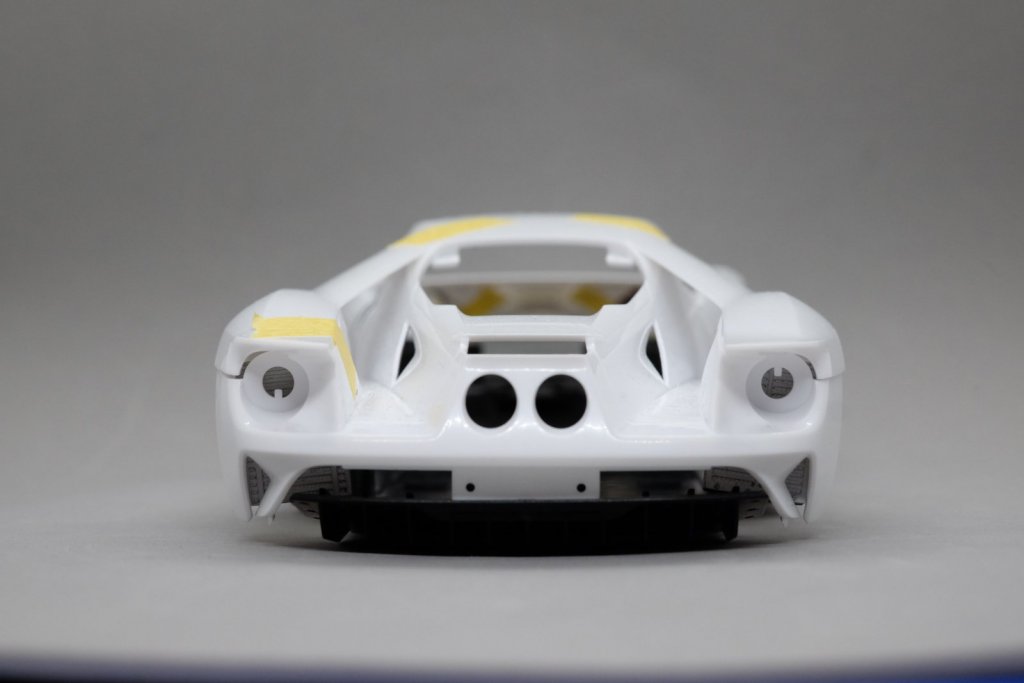

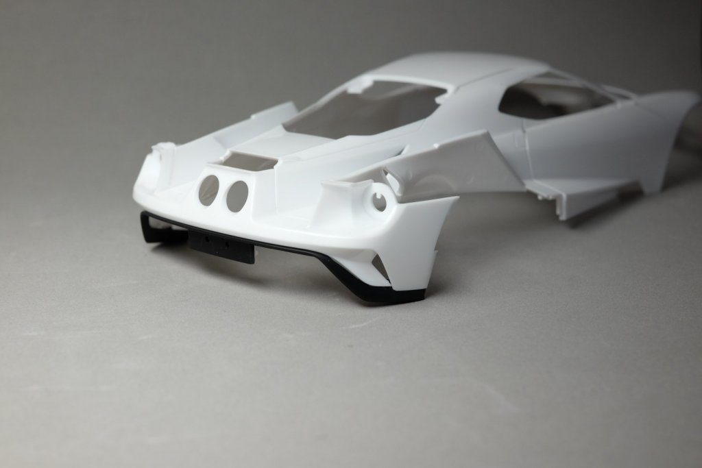

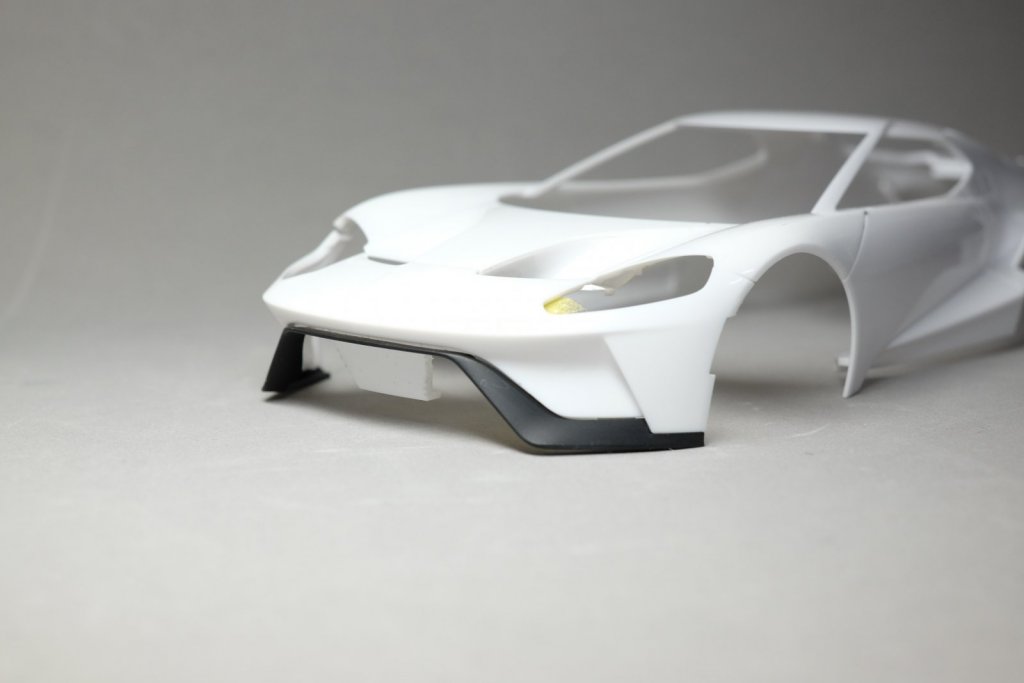

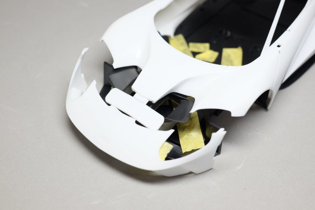

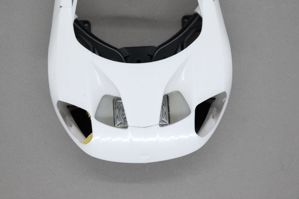

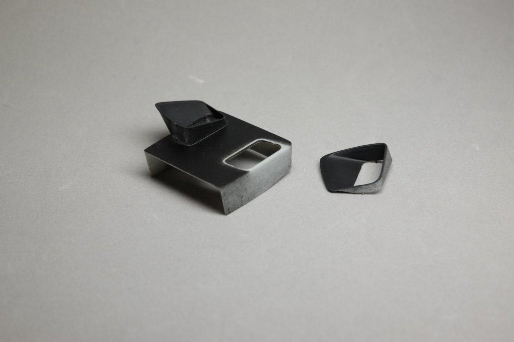

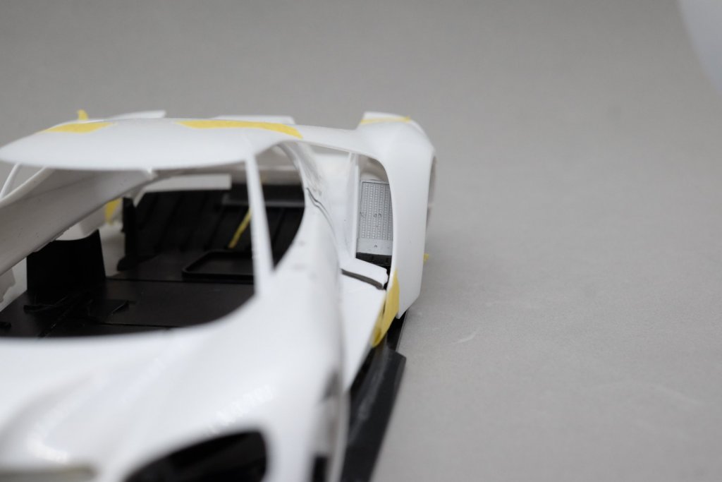

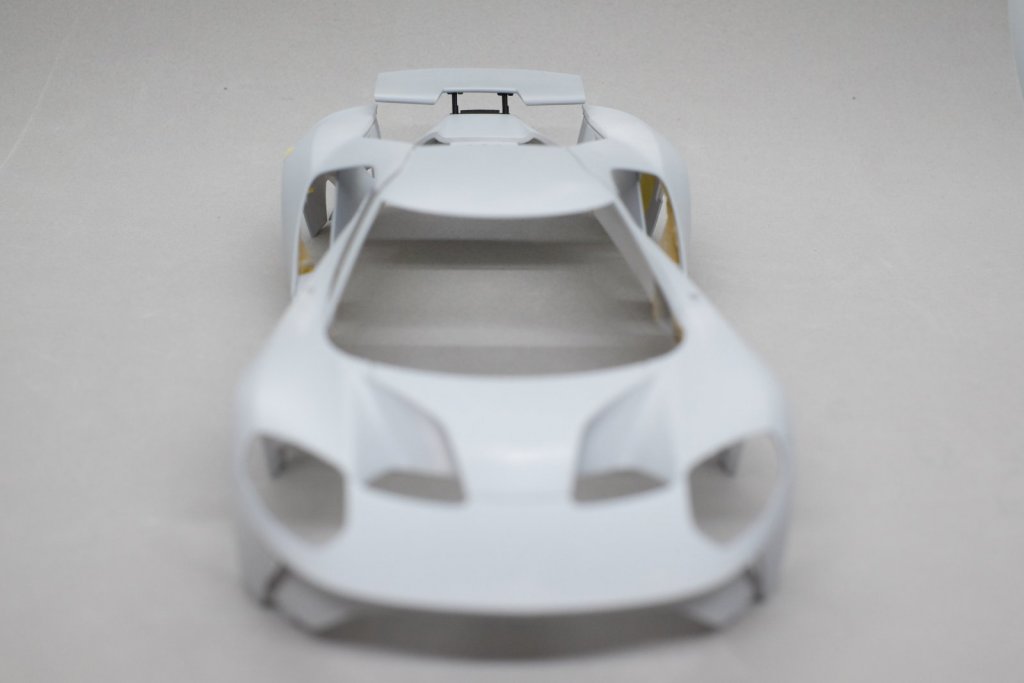

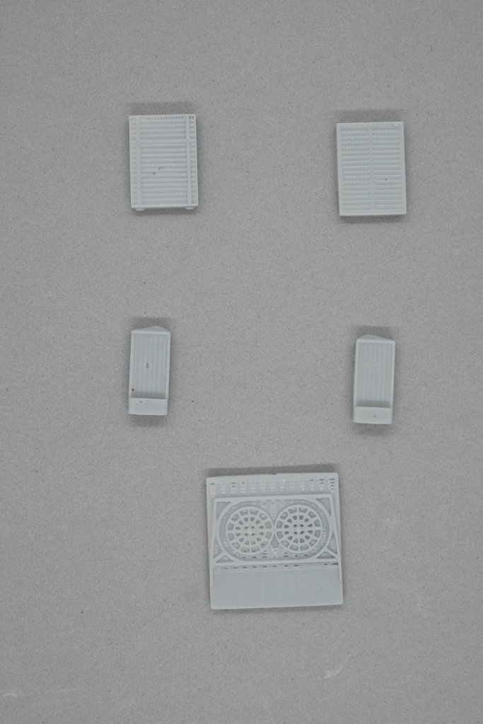

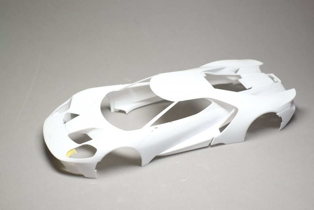

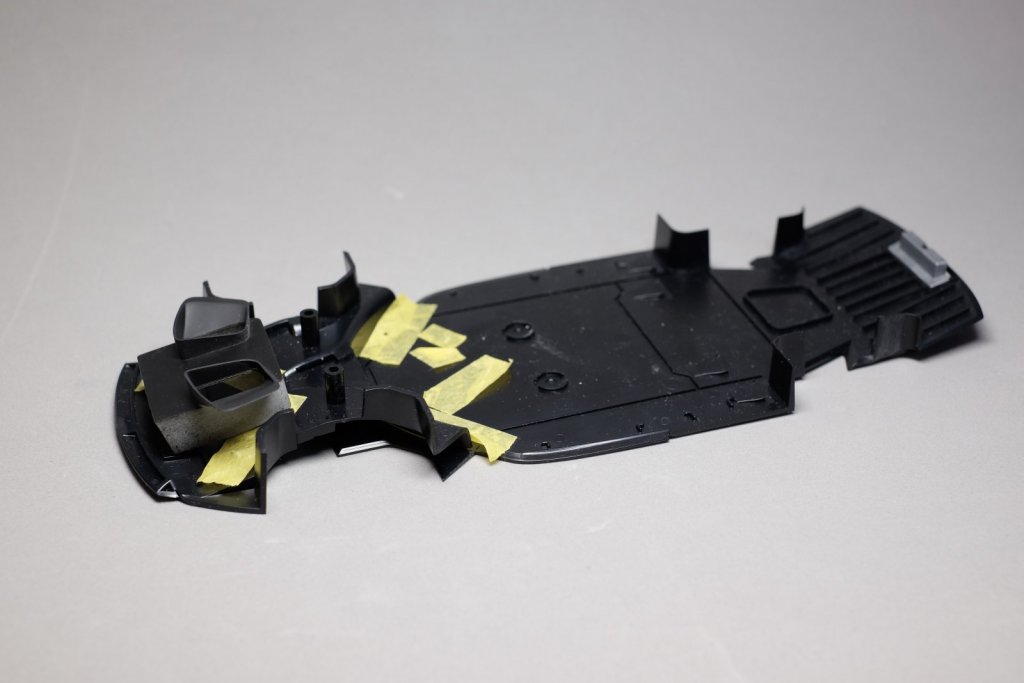

Популярный пост John Wick 4106 Опубликовано 21 Jan 2021, 23:27:02 Автор Популярный пост Жалоба Поделиться Опубликовано 21 Jan 2021, 23:27:02 Склеил основные элементы кузова, боковые крылья будут устанавливаться после покраски, как советовал тут Андрей и я еще одну сборку видел, где сделали так же. Начал вырезать сетки в переднем и заднем "бамперах", заменю их на травление. Установка травленых сеток взамен китовых приводит к тому, что через них будет видно внутренности. В оригинале за сетками устанавливаются радиаторы и на некоторых фото их хорошо видно. Изучая фотографии оригинала, заметил, что через сетки ноздрей на переднем капоте видны направляющие потока и радиатор с вентиляторами. Начал строить коробку для крепления направляющих потока и радиатора. Вырастил и прикинул положение на самой модели. Радиатор построю позже, вместе с имитацией радиаторов в боковых понтонах. Сделал тесты красок и карбоновых полос. Правая карбоновая полоска это HD04-0158, левая полоса - Scale Motorsport #1024. Цвета слева направо: TS-30 (Silver Leaf), TS-47 (Chrome Yellow), LP-19 (Gun Metal), LP-42 (Mica Red), LP-41 (Mica Blue), TS-48 (Gunship Grey), черный грунт Ганзы, яркая полоса - SP-302 (Hugger Orange). Я склонялся к желтому и серебристому, но сейчас мне больше нравится темно-серый металлик. 19 Ссылка на сообщение Поделиться на другие сайты

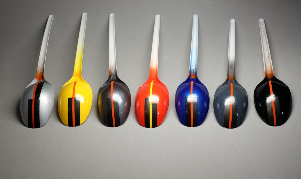

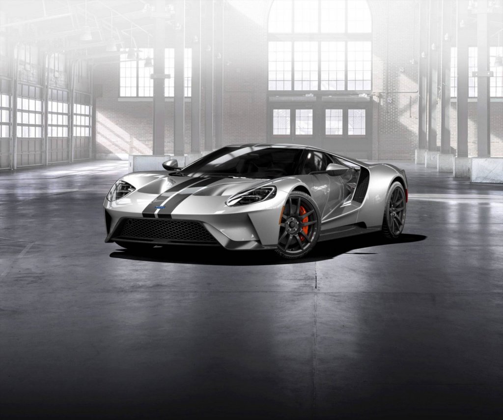

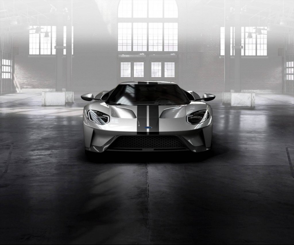

БОРЯН 1179 Опубликовано 22 Jan 2021, 00:04:03 Жалоба Поделиться Опубликовано 22 Jan 2021, 00:04:03 TS-48 (Gunship Grey) а мне, вот этот показался интересным вариант. Ссылка на сообщение Поделиться на другие сайты
Andrey Labuzov 6544 Опубликовано 22 Jan 2021, 04:28:52 Жалоба Поделиться Опубликовано 22 Jan 2021, 04:28:52 4 часа назад, John Wick сказал: Вырастил и прикинул положение на самой модели. Радиатор построю позже, вместе с имитацией радиаторов в боковых понтонах. Я бы у тебя прикупил эти детали, поскольку тоже буду строить его с травлом... когда-нибудь)) 4 часа назад, БОРЯН сказал: TS-48 (Gunship Grey) а мне, вот этот показался интересным вариант. Я, как раз, в этом цвете планировал строить. Тем более, он самый ходовой для карбоновой серии. Ссылка на сообщение Поделиться на другие сайты
cuba_13 3617 Опубликовано 22 Jan 2021, 04:29:21 Жалоба Поделиться Опубликовано 22 Jan 2021, 04:29:21 TS-48 (Gunship Grey) я тоже за него. Ссылка на сообщение Поделиться на другие сайты
Dina 998 Опубликовано 22 Jan 2021, 05:08:34 Жалоба Поделиться Опубликовано 22 Jan 2021, 05:08:34 А мне тоже больше темно-серый металлик по душе) Ссылка на сообщение Поделиться на другие сайты
Tolibass 7400 Опубликовано 22 Jan 2021, 05:25:32 Жалоба Поделиться Опубликовано 22 Jan 2021, 05:25:32 3 и 5 очень классные Ссылка на сообщение Поделиться на другие сайты
Brave 70 Опубликовано 22 Jan 2021, 07:44:33 Жалоба Поделиться Опубликовано 22 Jan 2021, 07:44:33 Это голосовалка?) Тогда в LP-19 (Gun Metal) будет выглядеть бомбически. Ссылка на сообщение Поделиться на другие сайты
JumperSVP 334 Опубликовано 22 Jan 2021, 09:28:12 Жалоба Поделиться Опубликовано 22 Jan 2021, 09:28:12 1 час назад, Brave сказал: Это голосовалка?) Тогда в LP-19 (Gun Metal) будет выглядеть бомбически. Поддержу коллегу, мне то же этот нравится. @John Wick а ты на грунт краску наносил? Ссылка на сообщение Поделиться на другие сайты
John Wick 4106 Опубликовано 22 Jan 2021, 10:02:51 Автор Жалоба Поделиться Опубликовано 22 Jan 2021, 10:02:51 5 hours ago, Andrey Labuzov said: Я бы у тебя прикупил эти детали, поскольку тоже буду строить его с травлом... когда-нибудь)) Договоримся, когда готовы все детальки будут. 9 hours ago, БОРЯН said: TS-48 (Gunship Grey) а мне, вот этот показался интересным вариант. 5 hours ago, Andrey Labuzov said: Тем более, он самый ходовой для карбоновой серии. В интернете ходят одни и те же фотографии с презентации данной серии и все они, естественно, в одном цвете по подобию Gunship Grey. 4 hours ago, Tolibass said: 3 и 5 очень классные Синий цвет машине идет, но мне не хочется строить синий Форд. 4 hours ago, Dina said: А мне тоже больше темно-серый металлик по душе) 2 hours ago, Brave said: Это голосовалка?) Тогда в LP-19 (Gun Metal) будет выглядеть бомбически. Это не голосовалка, но LP-19 отражает реальный цвет для этого Форда - Liquid Grey и я на него давно засматривался. 45 minutes ago, JumperSVP said: Поддержу коллегу, мне то же этот нравится. @John Wick а ты на грунт краску наносил? Да, на белый грунт Ганза 1500 в баллоне. 3 Ссылка на сообщение Поделиться на другие сайты
PETERSON 10186 Опубликовано 22 Jan 2021, 10:32:25 Жалоба Поделиться Опубликовано 22 Jan 2021, 10:32:25 29 минут назад, John Wick сказал: Liquid Grey и я на него давно засматривался Отличный выбор! 1 Ссылка на сообщение Поделиться на другие сайты

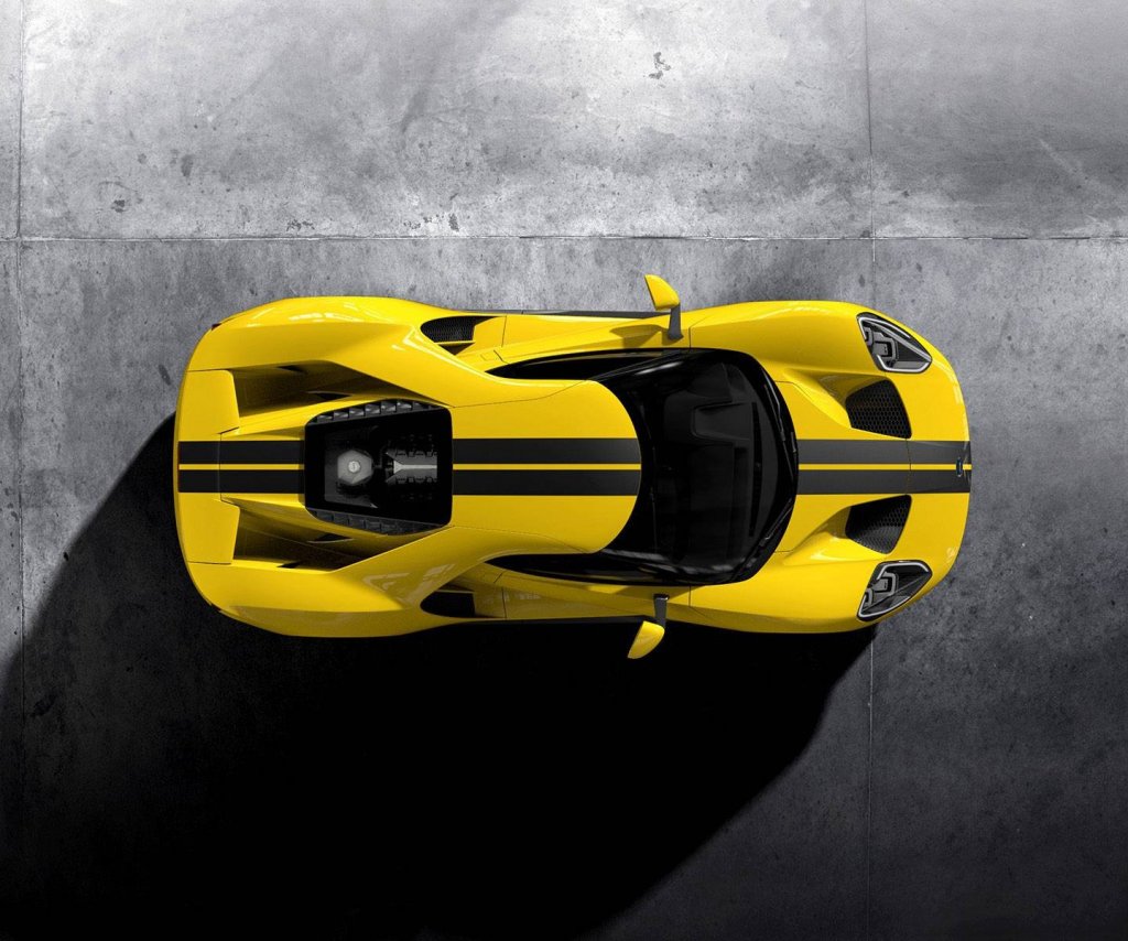

John Wick 4106 Опубликовано 22 Jan 2021, 10:42:56 Автор Жалоба Поделиться Опубликовано 22 Jan 2021, 10:42:56 Всегда можно выбрать единственный настоящий цвет Форда . 2 Ссылка на сообщение Поделиться на другие сайты
Balu26 486 Опубликовано 23 Jan 2021, 17:59:21 Жалоба Поделиться Опубликовано 23 Jan 2021, 17:59:21 @John Wick Я за такой 1 Ссылка на сообщение Поделиться на другие сайты

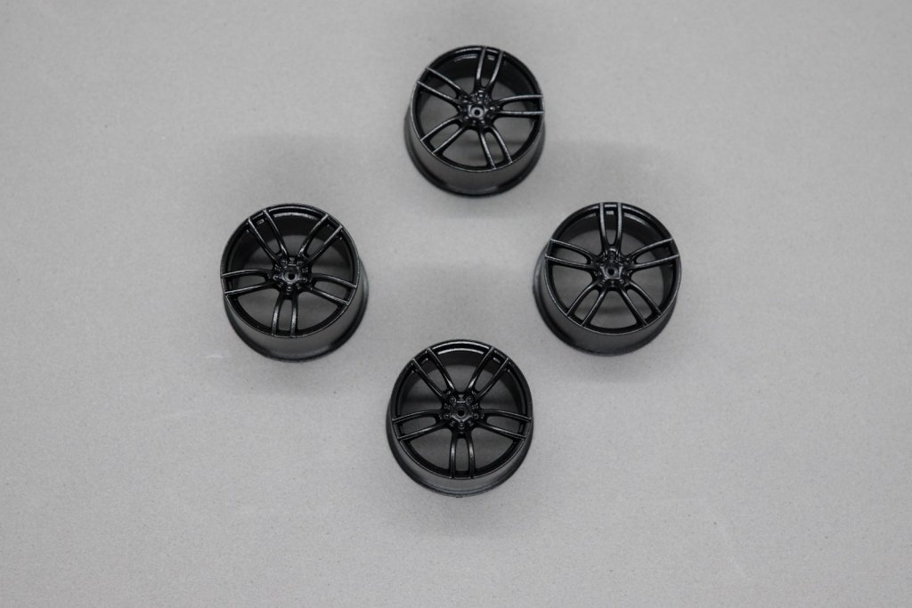

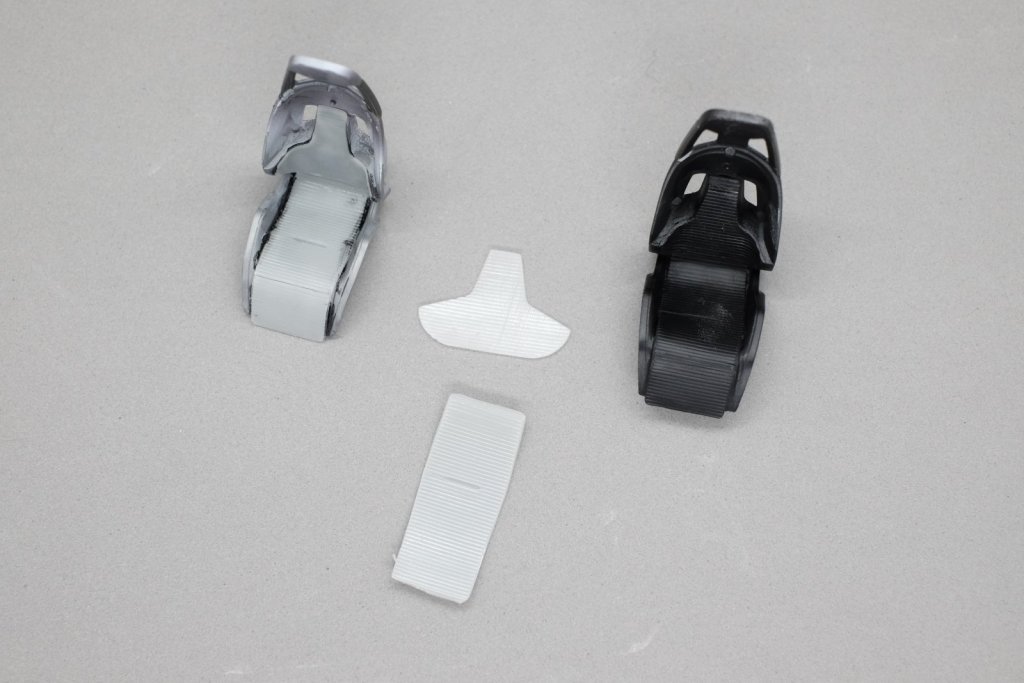

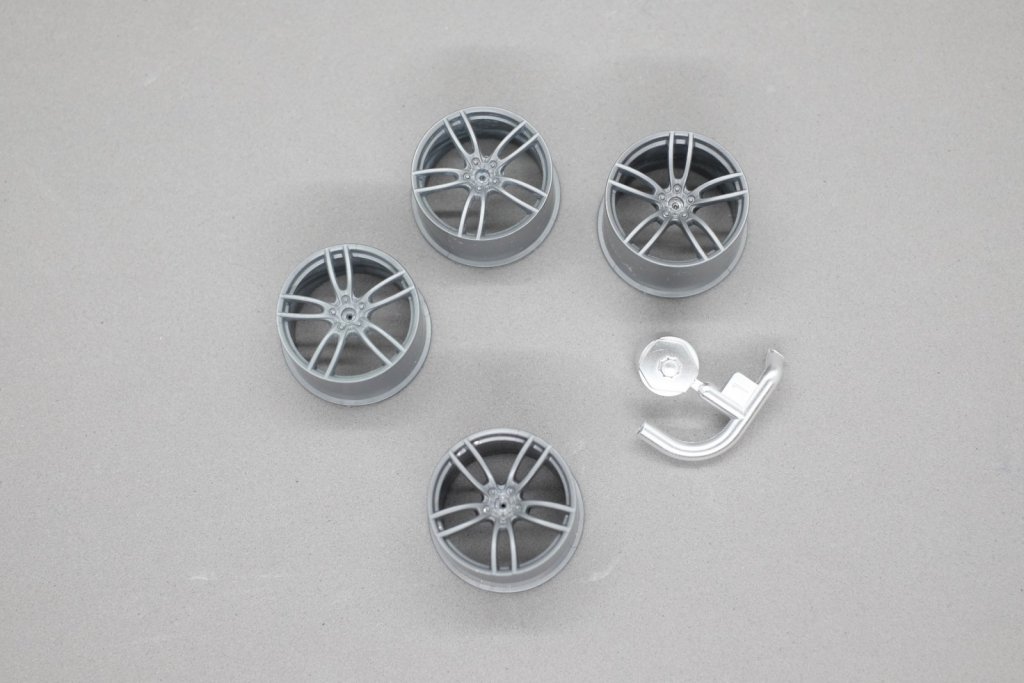

Популярный пост John Wick 4106 Опубликовано 18 Feb 2021, 18:34:34 Автор Популярный пост Жалоба Поделиться Опубликовано 18 Feb 2021, 18:34:34 (изменено) Работа над моделью продолжается. @Andrey Labuzov упоминал, что новый Тамиевский хром не смывается, но я, совершенно случайно, нашел средство. Купил как-то жидкость для чернения траков - думал чернить травление, а не красить. В качестве опыта - положил ненужный кусок травления от HD (серебристого цвета) в баночку с жидкостью и оставил, на следующий день смотрю, кусок проело насквозь - жидкость растворяет металл. Ради опыта кинул в баночку кусок литника и через некоторое время покрытие снялось. Следующими были диски. Если кому интересно - жидкость называется: KAV L401 Средство для чернения металлических траков. Диски без покрытия, рядом, для сравнения, масляной бак с заводским покрытием. Покрыл грунтом и глянцевой черной краской. Следующий этап - нанесение карбона, если хватит времени. Некоторые комплектации имеют заметное рифление на сиденьях, повторю фотографию из первого поста: Родные сиденья из набора - абсолютно гладкие. Увидев, как Михаил сделал имитацию обивки на своей Феррари 250, тоже решил использовать 3D принтер для имитации рельефа. Снял выкройки с помощью малярного скотча и построил модели для спинки и сидушки. Первая попытка не увенчалась успехом, так как я засветил ультрафиолетом отпечатки и они оказались хрупкими и ломались на сгибах. Во второй раз я не стал засвечивать отпечатки и приклеил их еще гибкими и мягкими. Клеил на черный CA клей от BSI (IC-2000), что заметно по левому сиденью. Помимо того, что он самый долгоиграющий: 20-40 секунд на корректировку положения, черный цвет помогает увидеть вытекшие пятна и вовремя их убрать. Правое сиденье покрыто черным грунтом от Ганзы. Задул рифление матовой TS-82 Black Rubber, потом нанесу маски и покрашу боковины в черный полумат. Примерил вставки контрастного цвета. Можно заметить, что боковые стойки подголовника уже покрыты карбоном и лаком, я решил, что проще будет замаскировать эти небольшие места и нанести основной цвет, чем маскировать все сиденье и наносить 2К лак только на карбон. Выше уже писал, что хочу добавить имитацию радиаторов в нос и боковые понтоны. Построил 3D модели и распечатал. Передний радиатор внизу, 2 интеркулера по бокам и сверху: радиатор охлаждения трансмиссии и радиатор для двигательного масла. Примерил изготовленные радиаторы по местам: основное их назначение чуть-чуть выделяться за решетками, поэтому в сильную детализацию не уходил. Изменено 19 Feb 2021, 06:06:08 пользователем John Wick Исправил название жидкости 27 Ссылка на сообщение Поделиться на другие сайты
Andrey Labuzov 6544 Опубликовано 19 Feb 2021, 05:45:05 Жалоба Поделиться Опубликовано 19 Feb 2021, 05:45:05 (изменено) 11 часов назад, John Wick сказал: жидкость называется: KAV L410 Средство для чернения металлических траков Спасибо за подсказку. Учту на будущее. Только, она не 410, а 401 Изменено 19 Feb 2021, 05:48:03 пользователем Andrey Labuzov 1 Ссылка на сообщение Поделиться на другие сайты
John Wick 4106 Опубликовано 19 Feb 2021, 06:06:31 Автор Жалоба Поделиться Опубликовано 19 Feb 2021, 06:06:31 21 minutes ago, Andrey Labuzov said: Спасибо за подсказку. Учту на будущее. Только, она не 410, а 401 Все верно, исправил в тексте. Ссылка на сообщение Поделиться на другие сайты

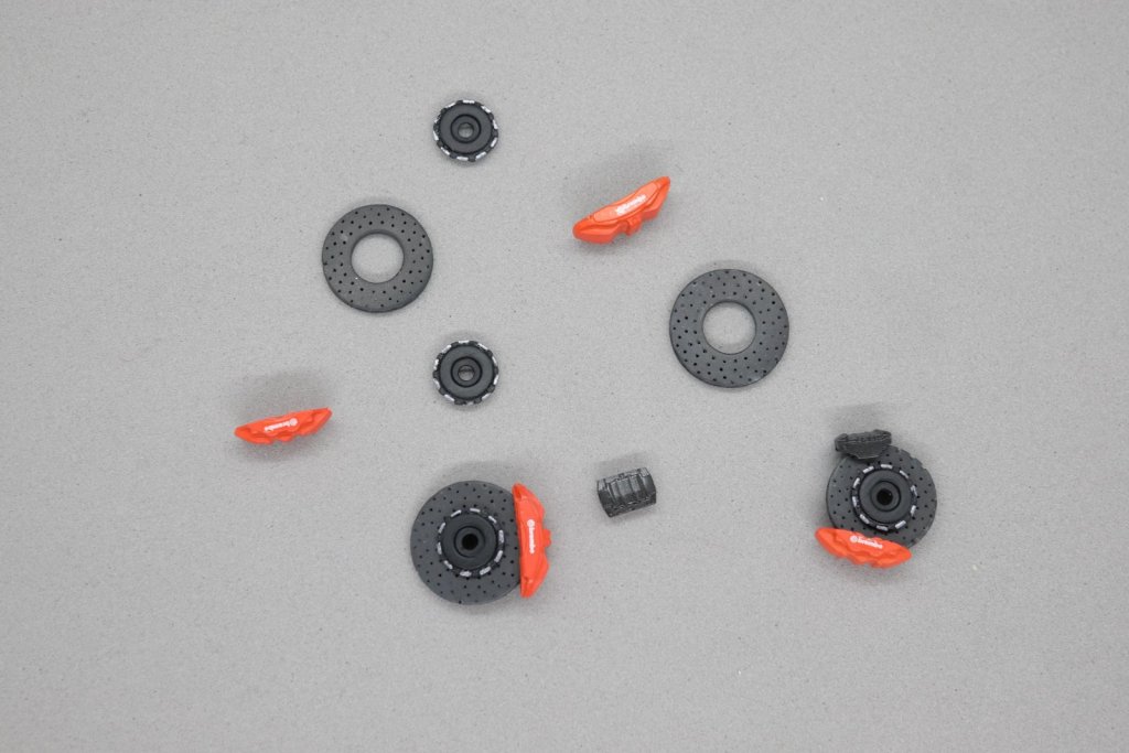

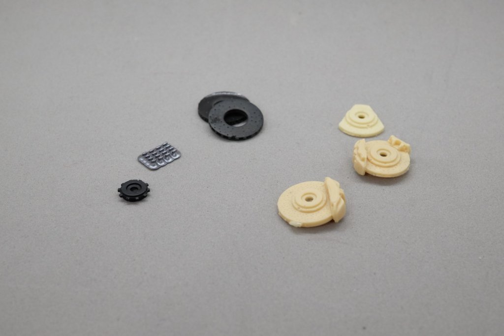

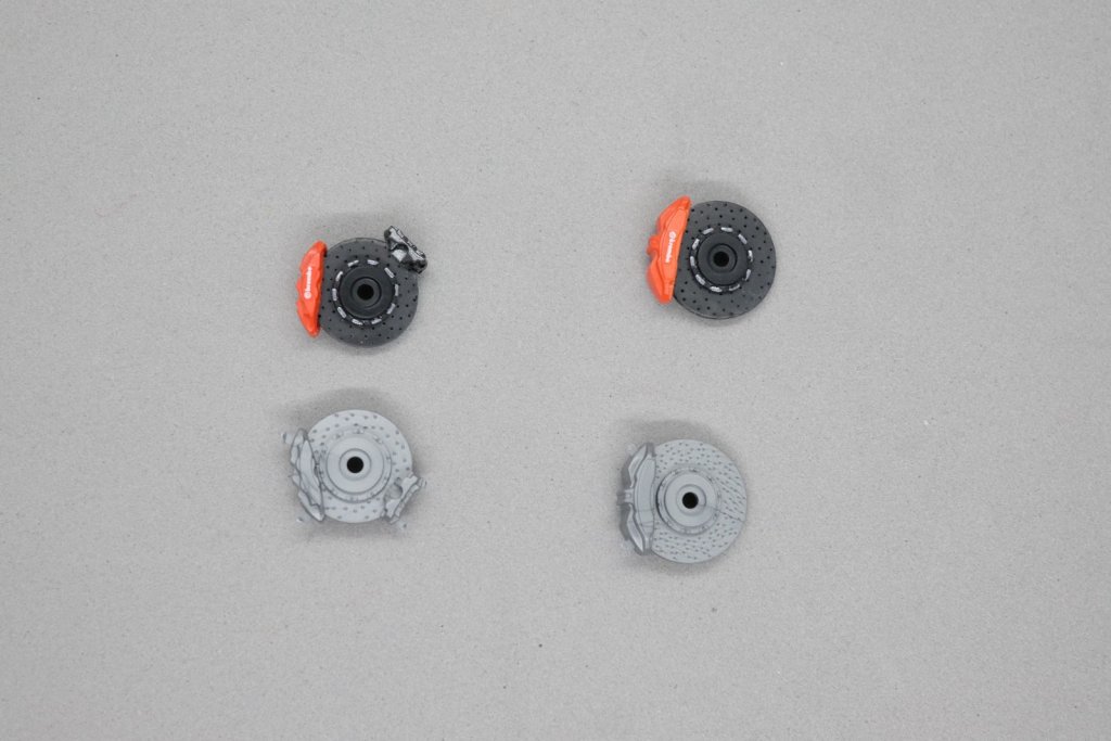

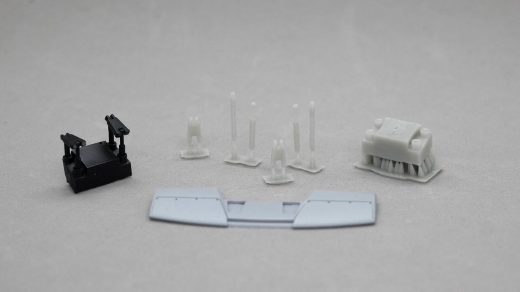

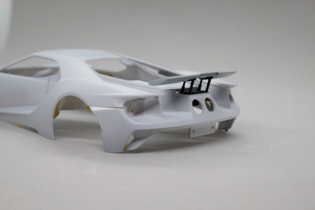

Популярный пост John Wick 4106 Опубликовано 26 Mar 2021, 10:19:51 Автор Популярный пост Жалоба Поделиться Опубликовано 26 Mar 2021, 10:19:51 Заметным элементом автомобиля является подвижное антикрыло. В наборе предлагают просто приклеить его к корпусу. Еще до сборки модели видел в интернете дополнение - подвижное крыло (https://www.scalemates.com/ru/kits/kmp-tk24052a-ford-gt-movable-magnetic-wing--1278703), и решил сделать что-то подобное. Спроектировал и вырастил элементы, в нижней половинке антикрыла вырезал пазы под крепежные площадки: Примерил к корпусу основание антикрыла, впоследствии зафиксирую эпоксилином или подобным. Установил штоки и само антикрыло, пока ничего не закреплено и поэтому наблюдается перекос: Почти все современные спортивные автомобили комплектуются карбоно-керамическими тормозами. Тамия дает достаточно проработанный вариант, но одной деталью, объединяющую тормозной диск, суппорт и ступицу, что усложняет покраску. Изготавливать полный комплект вручную трудозатратно, поэтому ограничился промежуточным вариантом - скопировать тормозные суппорты из набора, а диск и ступицу изготовить на принтере. Вырастил диск, ступицу с вырезами под имитацию крепления диска, само крепление и сделал смоляные копии тормозных механизмов: Покрасил ступицу с креплением и нанес делали из набора на окрашенные суппорты (поверх будет еще 2К лак): Сравнение с тормозами из набора, нужно будет еще подрезать диски для более плотной установки суппортов: 20 Ссылка на сообщение Поделиться на другие сайты
Andrey Labuzov 6544 Опубликовано 26 Mar 2021, 10:30:21 Жалоба Поделиться Опубликовано 26 Mar 2021, 10:30:21 8 минут назад, John Wick сказал: видел в интернете дополнение - подвижное крыло (https://www.scalemates.com/ru/kits/kmp-tk24052a-ford-gt-movable-magnetic-wing--1278703) Даже не знал, что такие готовые допы есть. Обычно, такую штуку делают за часок, из подручных материалов. Ссылка на сообщение Поделиться на другие сайты
