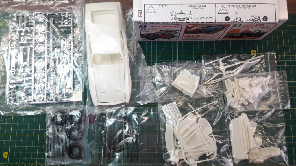

Популярный пост Tolibass 7400 Опубликовано 12 Jan 2021, 19:51:48 Популярный пост Жалоба Поделиться Опубликовано 12 Jan 2021, 19:51:48 (изменено) Всем ещё раз привет ! Моделей на конкурсе очень много, но Американской классики всего 4, добавлю ещ ё одну легендарную машину. Элеонора, да да та самая, самая настоящая и одна единственная в своём роде. А вот и сама коробочка, дровишки ещё те, но при должном подходе может выйти не плохой экземпляр )) Это как всегда в последнее время, уже стало традицией. По согласованию с администрацией, выкусоные но не тронутые, были допущены к сборке. )) Когда всё в пакетах, вроде и деталей не много. Постараюсь успеть собрать две модели. Всем хорошего вечера. Изменено 12 Jan 2021, 21:13:12 пользователем Tolibass 21 Ссылка на сообщение Поделиться на другие сайты

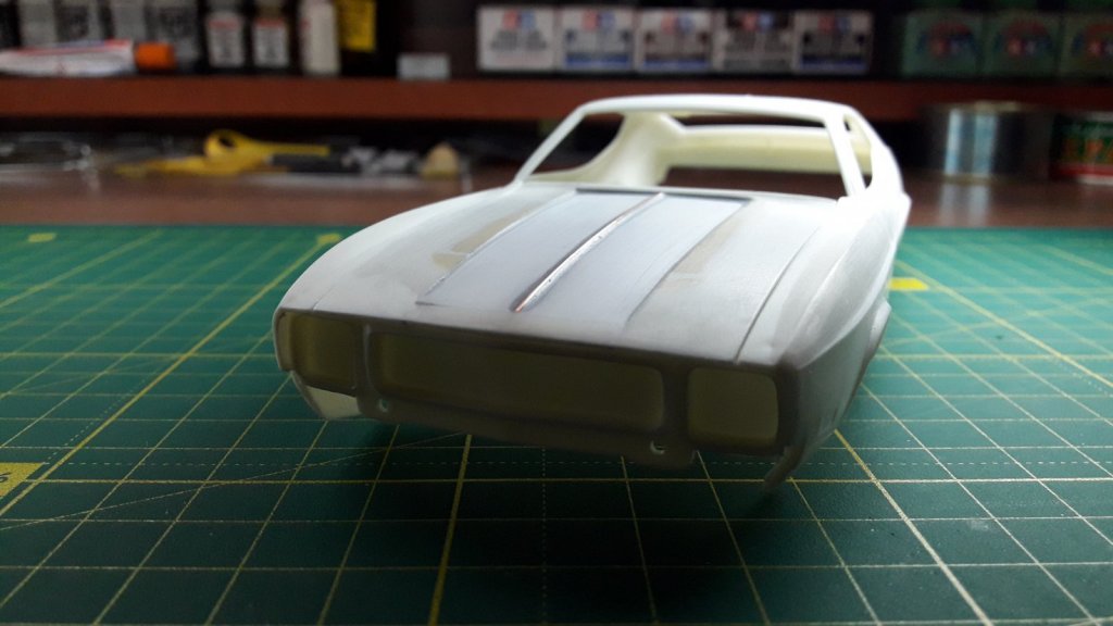

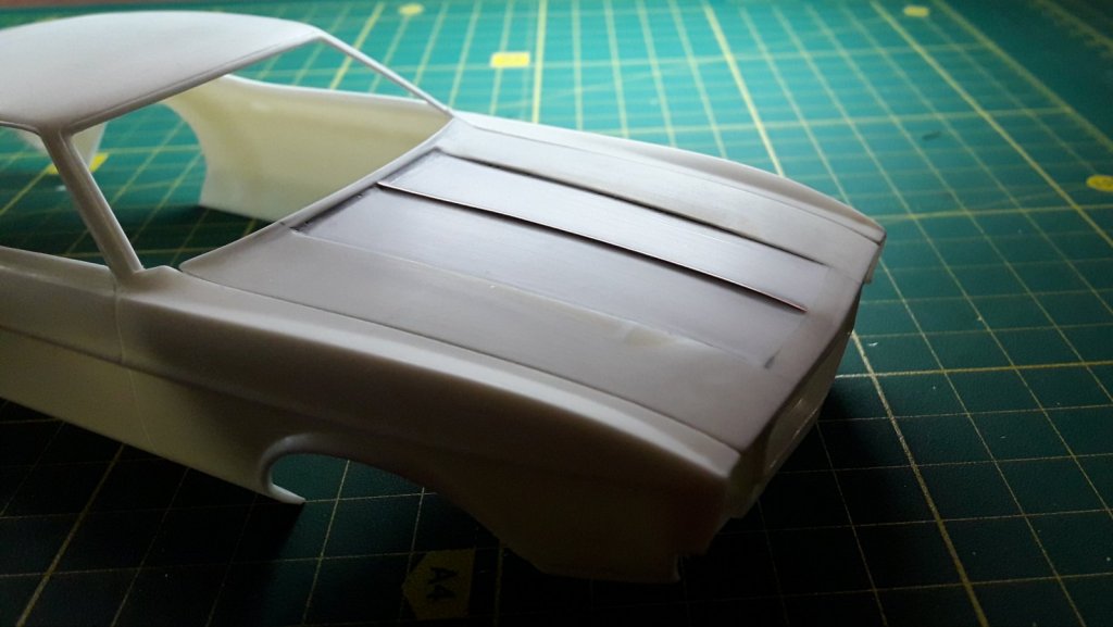

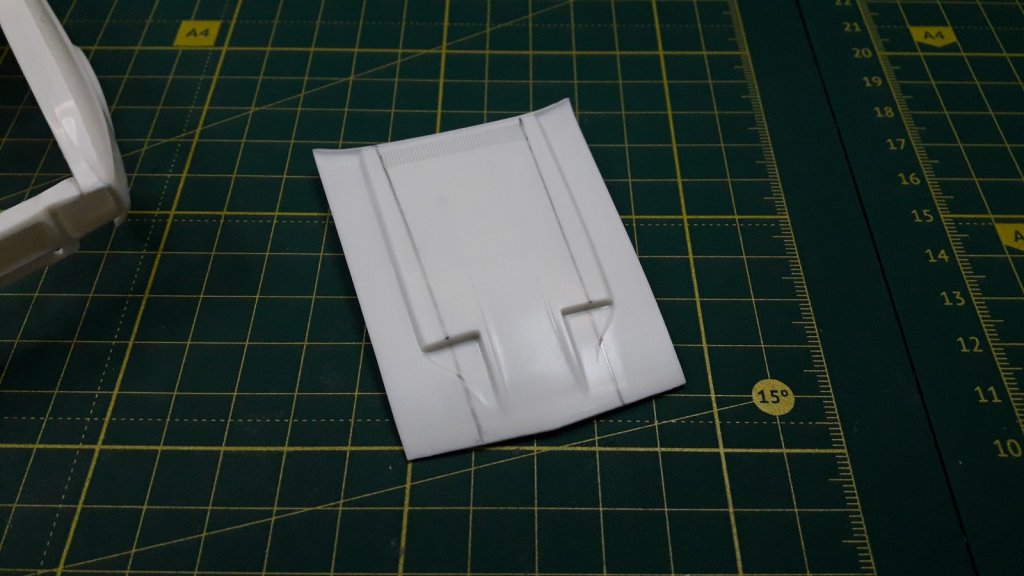

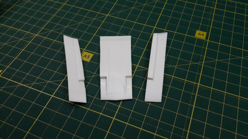

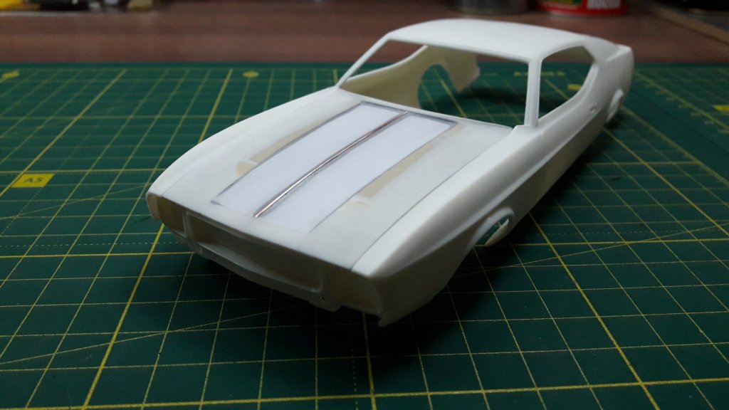

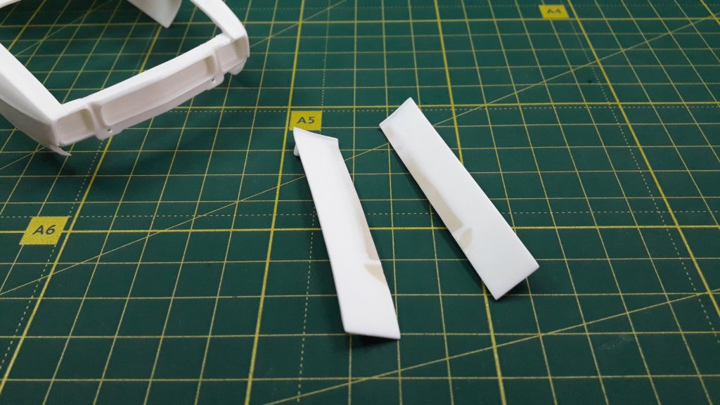

Популярный пост Tolibass 7400 Опубликовано 18 Jan 2021, 04:45:38 Автор Популярный пост Жалоба Поделиться Опубликовано 18 Jan 2021, 04:45:38 Всем привет! Тут совсем маленькое обновление, но оно заняло порядком много времени. Всё таки, решил переделать капот. Ориентировался на фотки, старался максимально приблизить. Вот исходник Разрезал его на 3 части. К сожалению промежуточных фоток не сделал, сам капот усилил эпоксидной шпаклёвкой и сточил всё лишнее по плоскости. Ну и в ход пошел пластик и ещё раз пластик, клей проволока. В итоге нарисовался новый капот. Фотка так чтобы тень падала. Пока всё, всем хорошего дня. 34 Ссылка на сообщение Поделиться на другие сайты
oleglorenz 3086 Опубликовано 18 Jan 2021, 07:45:41 Жалоба Поделиться Опубликовано 18 Jan 2021, 07:45:41 Дело, как говорится, мастера боится. Вы пользовались какой-то приспособой чтобы обратно ровно склеить ? 1 Ссылка на сообщение Поделиться на другие сайты
Scale Motorsport 1050 Опубликовано 18 Jan 2021, 13:08:20 Жалоба Поделиться Опубликовано 18 Jan 2021, 13:08:20 По-моему, получилось просто отлично 1 Ссылка на сообщение Поделиться на другие сайты
Tolibass 7400 Опубликовано 18 Jan 2021, 19:32:25 Автор Жалоба Поделиться Опубликовано 18 Jan 2021, 19:32:25 @oleglorenz @Scale Motorsport Спасибо парни! Олег, никаких приспособ, клеил назад прям по модели, это самый правильный способ, на мой взгляд )) 1 Ссылка на сообщение Поделиться на другие сайты

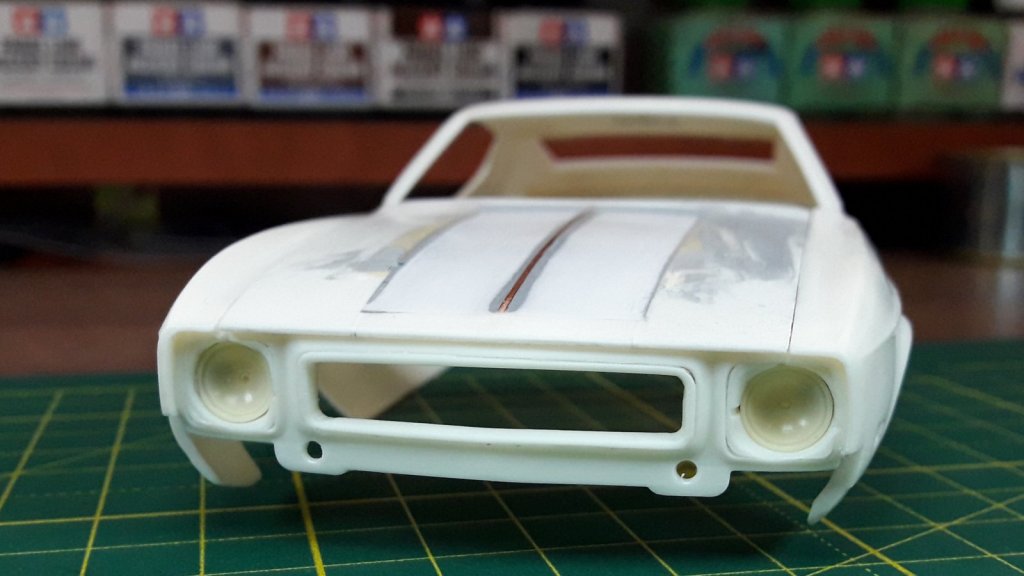

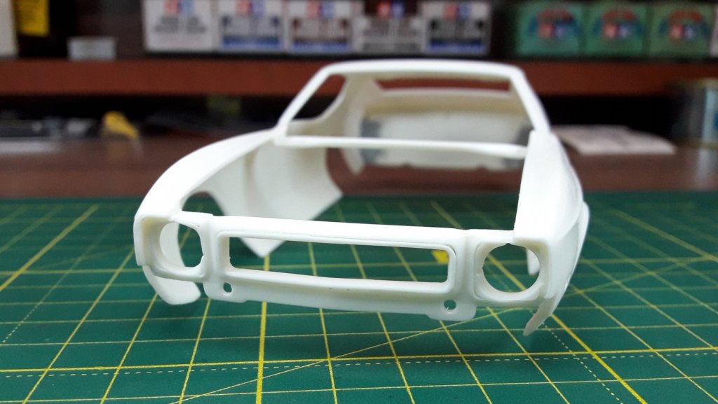

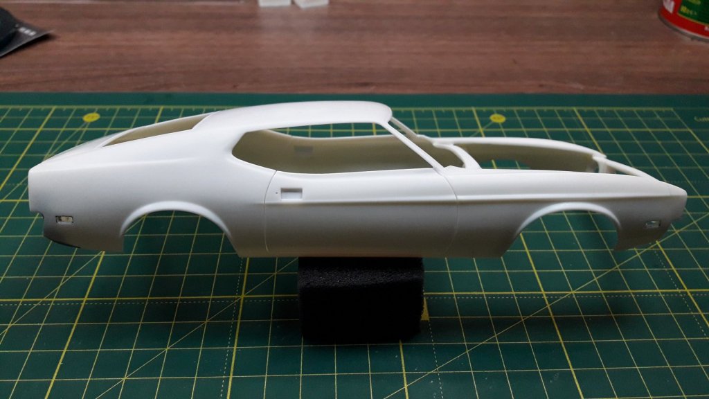

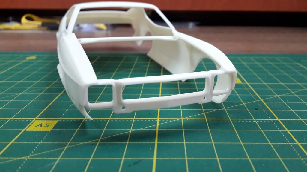

Популярный пост Tolibass 7400 Опубликовано 24 Jan 2021, 21:01:58 Автор Популярный пост Жалоба Поделиться Опубликовано 24 Jan 2021, 21:01:58 @yura1961 Юра И в этой теме тоже всем привет! Тут конечно работы с пластиком очень много, буквально с каждой деталью, поэтому не так весело движется в перёд. Но кое-что уже сделал. Вырезал из передней части кузова лишний пластик. Смыл хром с рамок для фар и решетки. С рамок убрал имитацию фар а с рамки вырезал отлитую сетку. и всё это вклеил в кузов . Подогнал новые фары На кузове прорезал расшивку, вырезал ручки и габариты, потом вставлю туда стекляшки а ручки отдельно покрашу и после покраски кузова поставлю на место. Пока всё , всем хорошего вечера! 22 Ссылка на сообщение Поделиться на другие сайты
Scale Motorsport 1050 Опубликовано 24 Jan 2021, 21:42:16 Жалоба Поделиться Опубликовано 24 Jan 2021, 21:42:16 Красота! Совсем другой вид 1 Ссылка на сообщение Поделиться на другие сайты
