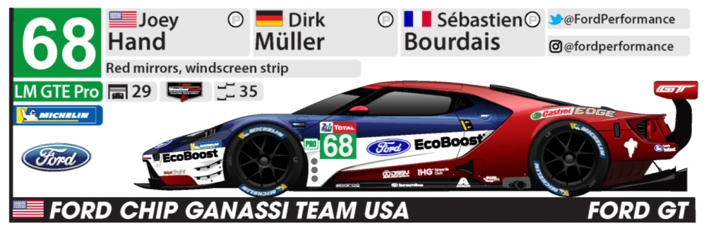

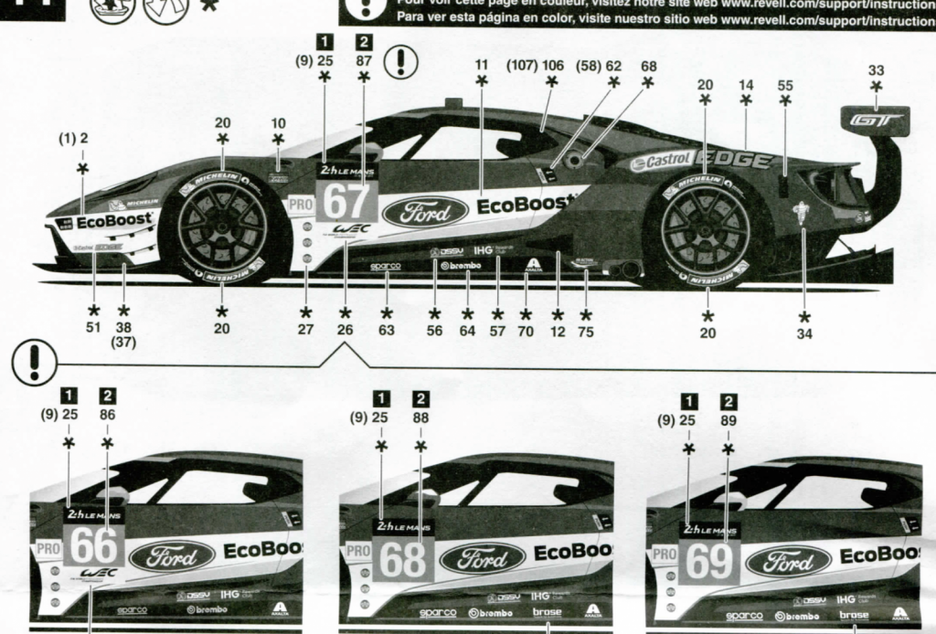

John Wick 4157 Опубликовано 2 Apr 2021, 06:17:55 Автор Жалоба Поделиться Опубликовано 2 Apr 2021, 06:17:55 (изменено) На фото ниже видно, что победитель 16 года имеет бортовой номер на заднем крыле: В наборе, по инструкции, бортовой номер размещается на двери, и это похоже Ле Ман 2017 года, судя по надписи 24h LE MANS над номером: (https://spotterguides.com/wp-content/uploads/2017/06/17_LM24_v2_3.pdf), Но не совпадает список пилотов. С 2018 года над номером написано 24h TOTAL, но список пилотов совпадает: https://spotterguides.com/wp-content/uploads/2018/06/18_LM24_V3.pdf В 2019 была уже немного другая окраска: https://spotterguides.com/wp-content/uploads/2019/06/19_LM24_V3_red.pdf Для исторической точности надо покупать дополнительный набор декалей - https://www.scalemates.com/kits/le-mans-decals-ford-gt-lm-gte-ecoboost--1313101, но быстро они не приедут. Есть вариант разместить декали из набора по схеме 2016 года, но спонсорские наклейки отличаются. Выходит, что из коробки получится только машина 2017 года, сравню к какому составу пилотов соответствуют детали и выберу номер. Изменено 2 Apr 2021, 06:35:39 пользователем John Wick Ссылка на сообщение Поделиться на другие сайты
valek 1651 Опубликовано 2 Apr 2021, 06:27:29 Жалоба Поделиться Опубликовано 2 Apr 2021, 06:27:29 9 минут назад, John Wick сказал: Выходит, что из коробки получится только машина 2017 Я конечно не эксперт, но на коробке так и написано Ссылка на сообщение Поделиться на другие сайты
John Wick 4157 Опубликовано 2 Apr 2021, 06:33:46 Автор Жалоба Поделиться Опубликовано 2 Apr 2021, 06:33:46 4 minutes ago, valek said: Я конечно не эксперт, но на коробке так и написано 2017 мог быть модельный год автомобиля. И состав пилотов не соответствует 17 году, особенно для машины #68. Больше для себя провел анализ, почему нельзя построить машину победителя) Решил, буду строить номер 67, занял второе место в своей группе в 2017 году: https://www.fiawec.com/en/car/media/2017/67 2 Ссылка на сообщение Поделиться на другие сайты
StanislavS 1469 Опубликовано 2 Apr 2021, 08:01:31 Жалоба Поделиться Опубликовано 2 Apr 2021, 08:01:31 @John Wick @Heil_Max еще обратите на надпись Ford Ecoboost, на правой двери она должна идти как Ecoboost Ford, но почему то у ревел декали одинаковые на обе двери. 2 Ссылка на сообщение Поделиться на другие сайты
John Wick 4157 Опубликовано 2 Apr 2021, 09:40:03 Автор Жалоба Поделиться Опубликовано 2 Apr 2021, 09:40:03 1 hour ago, StanislavS said: @John Wick @Heil_Max еще обратите на надпись Ford Ecoboost, на правой двери она должна идти как Ecoboost Ford, но почему то у ревел декали одинаковые на обе двери. Спасибо большое, такой момент можно пропустить Ссылка на сообщение Поделиться на другие сайты

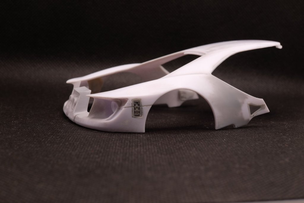

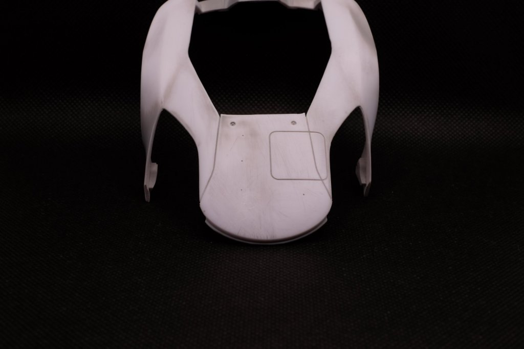

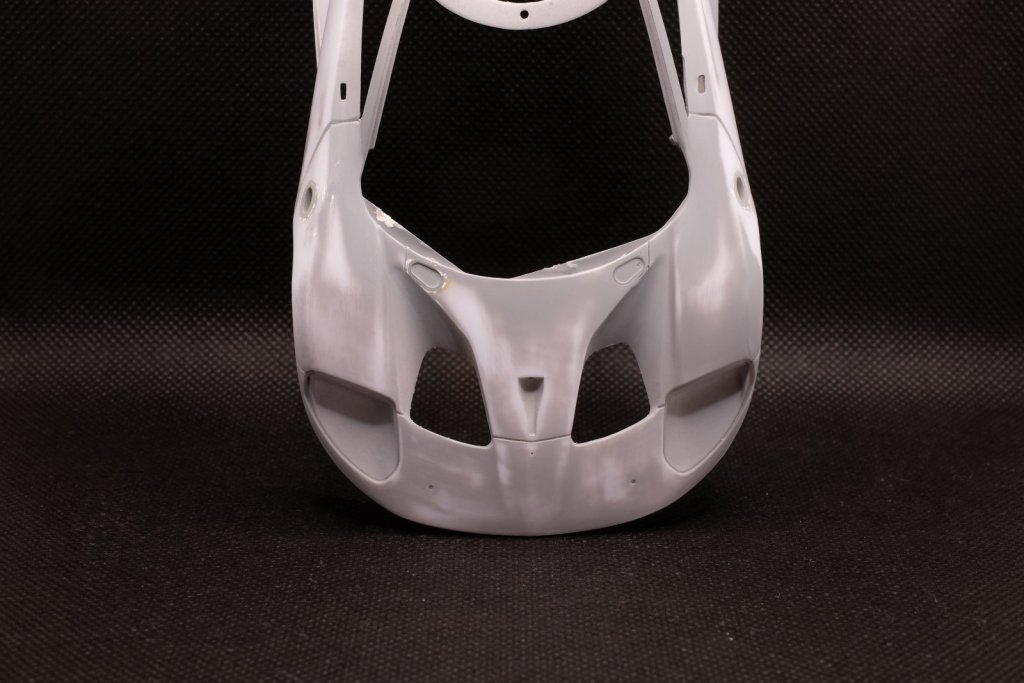

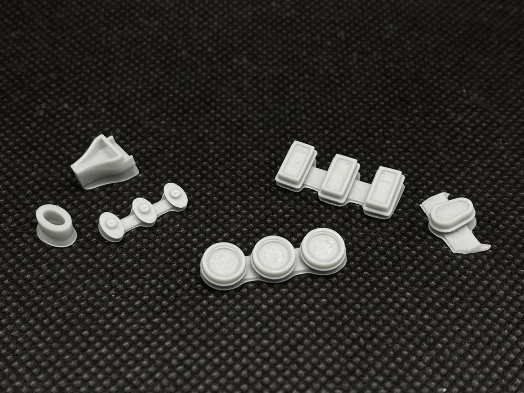

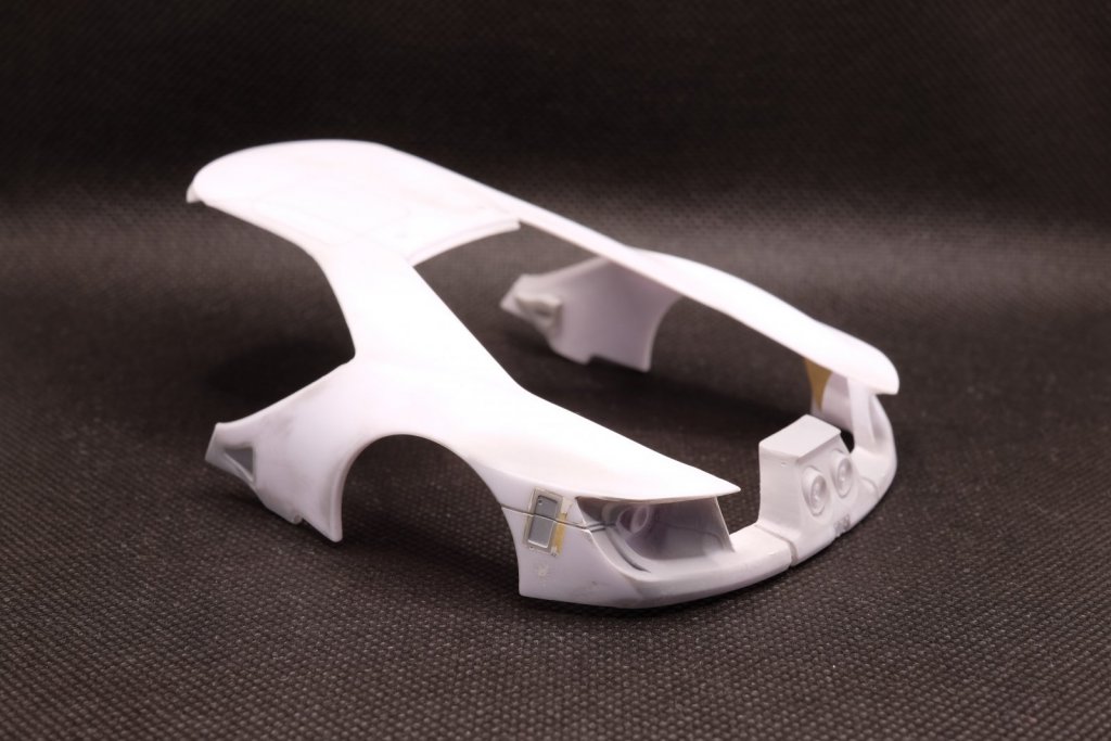

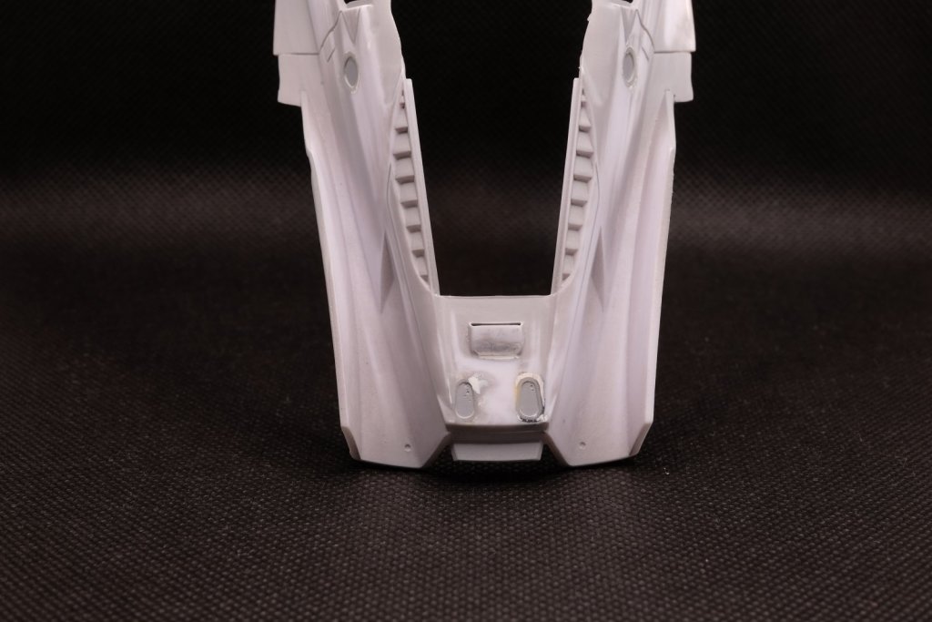

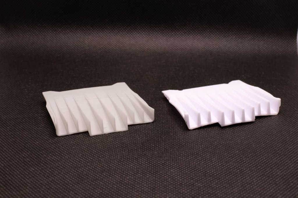

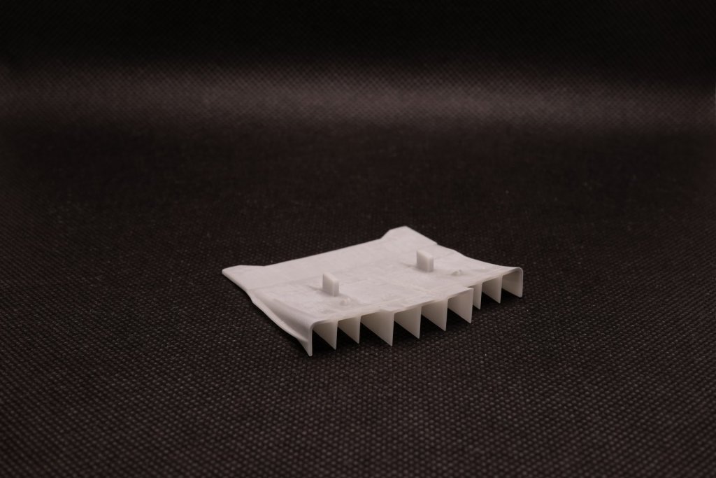

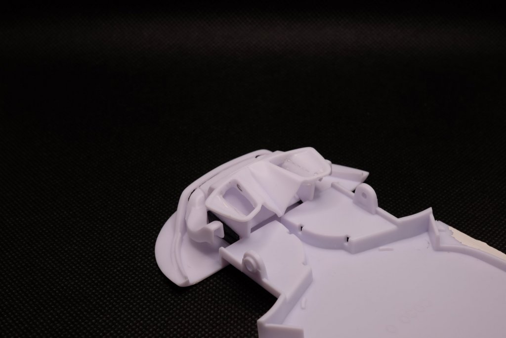

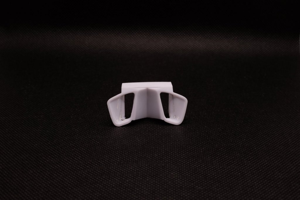

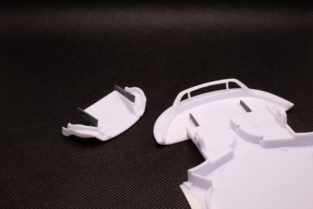

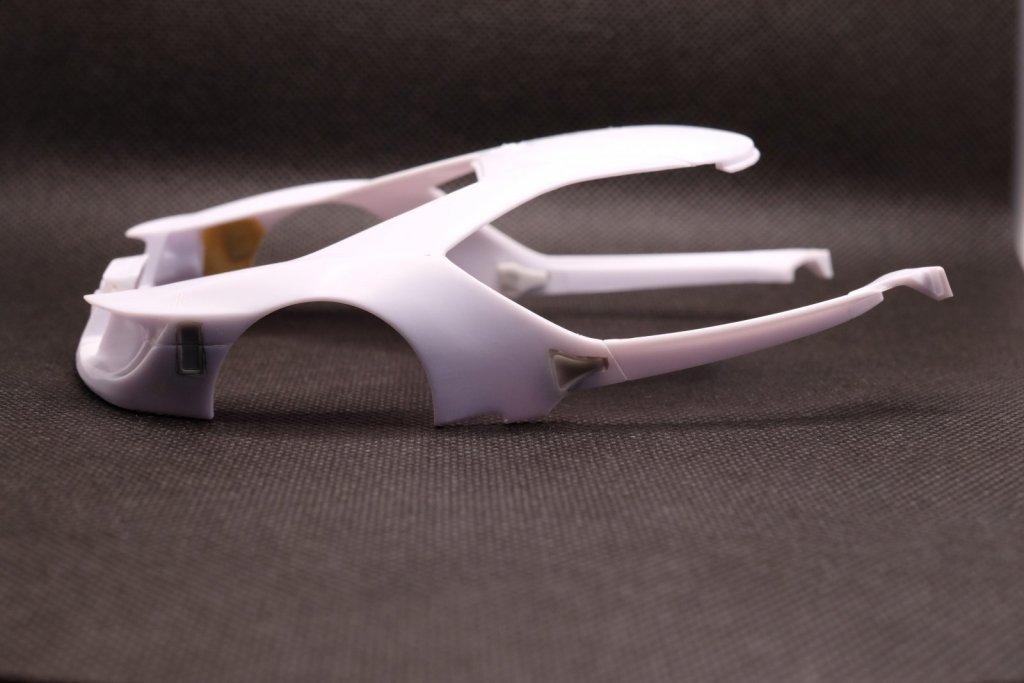

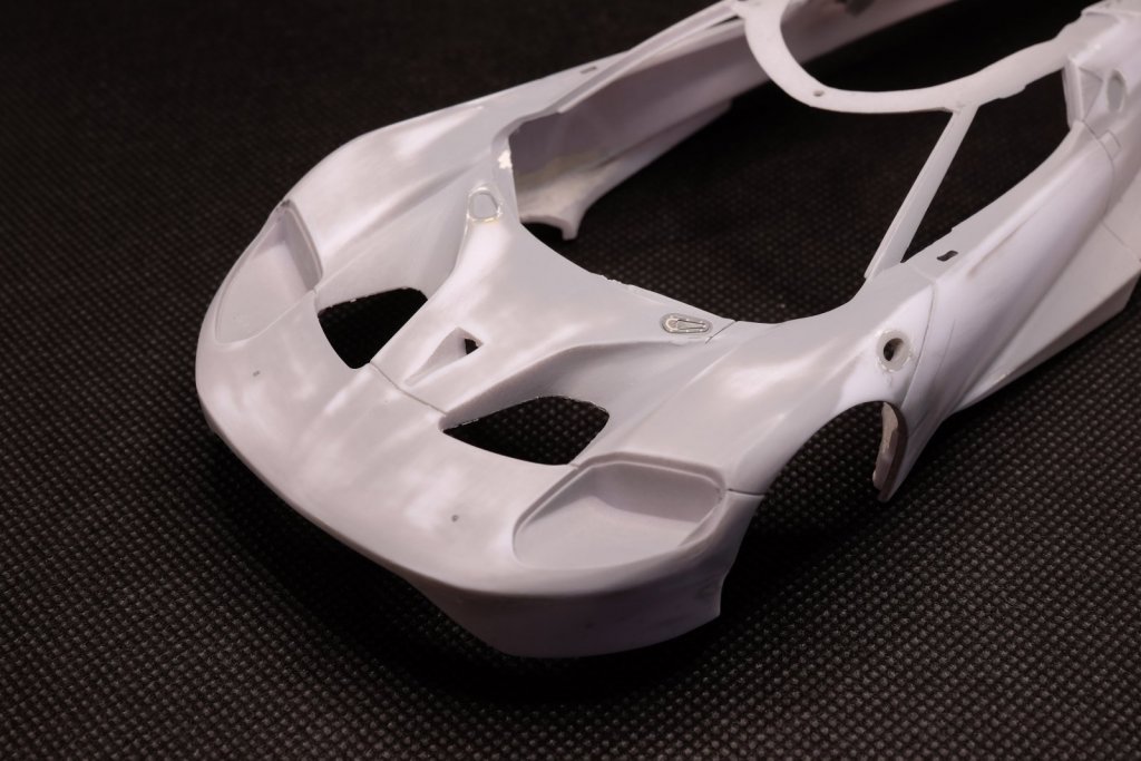

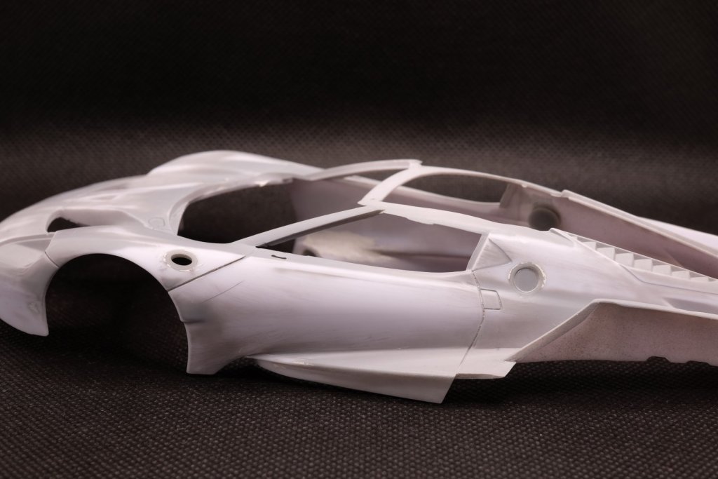

Популярный пост John Wick 4157 Опубликовано 21 Apr 2021, 14:41:25 Автор Популярный пост Жалоба Поделиться Опубликовано 21 Apr 2021, 14:41:25 (изменено) Изготовил замки капотов на принтере, так же как и в стройке Audi R8. Добавил еще боковые воздухозаборники NACA Duct, так как в наборе они глухие и не глубокие. Порты под пневматический разъем перед дверьми и заправочную горловину, в наборе они даны замыленные, с нечеткими краями. Все эти элементы вклеил в корпус зашпаклевал. В моем наборе задняя часть кузова оказалось изогнутой. Не уверен, что хочу красить весь кузов в сборе, так что решил провести некоторые модификации: срезал кусок, который относится к двери и приклеил к передней части, заодно и зашпаклевал большую щель в этом месте. Сточил лишние элементы с крыши и просверлил отверстия под антенны. Небольшая коробочка, которая расположена около эвакуационного люка, будет добавлена после покраски. Поработал над передним воздуховодом: в передней части открыл отверстия под решетки, удалил штатные пеньки крепления и сделал самодельные салазки, в самом воздуховоде убрал имитацию радиатора и сделал каналы сквозными. Долго думал, как исправить задний бронедиффузор (не помню, чтобы этот автомобиль использовался в смертельной гонке). Думал сточить направляющие и вклеить из тонкого пластика, Но самым простым решением, для меня, оказалось построить мат модель и напечатать. На фото ниже можно сравнить с диффузором из набора: Продолжу работы с кузовом, как минимум - нужно положить слой проявочного грунта и вышкурить. Изменено 21 Apr 2021, 20:00:59 пользователем John Wick 12 Ссылка на сообщение Поделиться на другие сайты

boxer 1048 Опубликовано 21 Apr 2021, 16:30:34 Жалоба Поделиться Опубликовано 21 Apr 2021, 16:30:34 1 час назад, John Wick сказал: На фото ниже можно сравнить с диффузором из набора: Круто! Они уже несравнимы! 1 Ссылка на сообщение Поделиться на другие сайты
