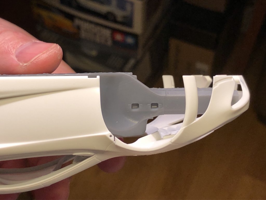

John Wick 4095 Опубликовано 20 May 2021, 08:05:08 Жалоба Поделиться Опубликовано 20 May 2021, 08:05:08 7 minutes ago, Andrey Labuzov said: А бормашинкой под углом не получится обработать, вместо того, чтобы скальпелем выскребать? Не подплавится тонкий пластик, даже на низких оборотах? Ссылка на сообщение Поделиться на другие сайты
PETERSON 10156 Опубликовано 20 May 2021, 08:30:29 Автор Жалоба Поделиться Опубликовано 20 May 2021, 08:30:29 @Andrey Labuzov Там выскребаются десятые доли миллиметра. Бормашинка слишком грубый инструмент. К тому же, передний бампер не даст подлезть под нужным углом. Я даже скальпелем и ножом с трудом подлезаю к передним прорезям в жабрах. Ссылка на сообщение Поделиться на другие сайты
Andrey Labuzov 6544 Опубликовано 20 May 2021, 08:49:26 Жалоба Поделиться Опубликовано 20 May 2021, 08:49:26 18 минут назад, PETERSON сказал: @Andrey Labuzov Там выскребаются десятые доли миллиметра. Бормашинка слишком грубый инструмент. К тому же, передний бампер не даст подлезть под нужным углом. Я даже скальпелем и ножом с трудом подлезаю к передним прорезям в жабрах. тогда понятно, вопросов нет Ссылка на сообщение Поделиться на другие сайты

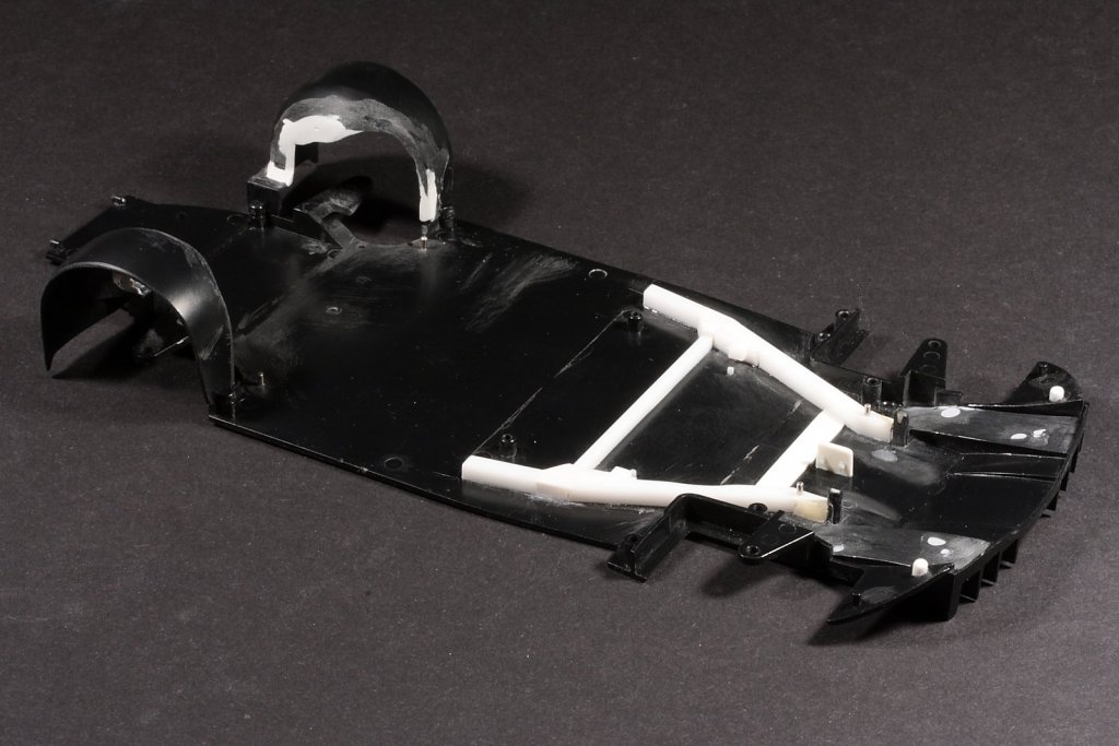

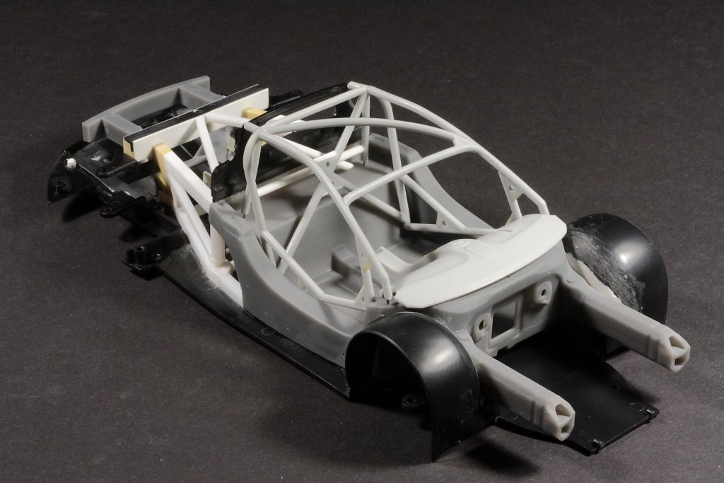

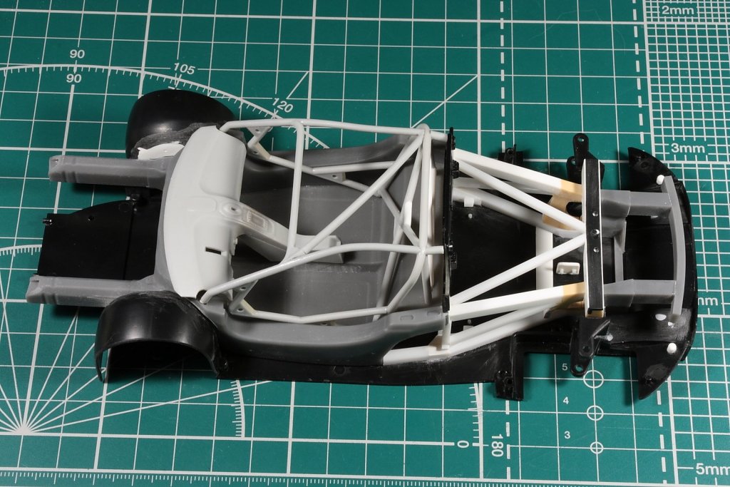

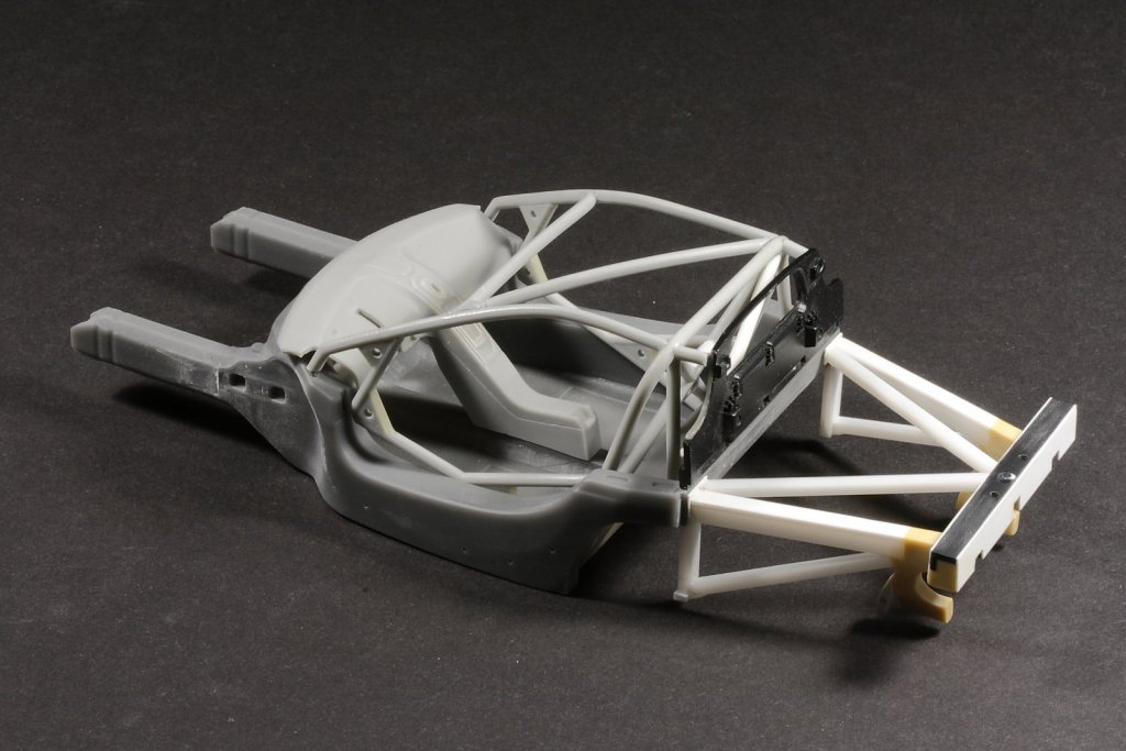

Популярный пост PETERSON 10156 Опубликовано 21 May 2021, 12:36:35 Автор Популярный пост Жалоба Поделиться Опубликовано 21 May 2021, 12:36:35 (изменено) Вот, что я придумал с передними лонжеронами. Но подгонять придётся до усёру. Радиаторы упираются. Лонжероны сильно торчат. Кокпит торчит снизу, выступая за платформу. Общий вид снизу. И вместе с платформой. Веселье продолжается. Изменено 21 May 2021, 12:38:14 пользователем PETERSON 11 Ссылка на сообщение Поделиться на другие сайты
John Wick 4095 Опубликовано 21 May 2021, 14:23:02 Жалоба Поделиться Опубликовано 21 May 2021, 14:23:02 1 hour ago, PETERSON said: Вот, что я придумал с передними лонжеронами Это было ожидаемо ) Ссылка на сообщение Поделиться на другие сайты

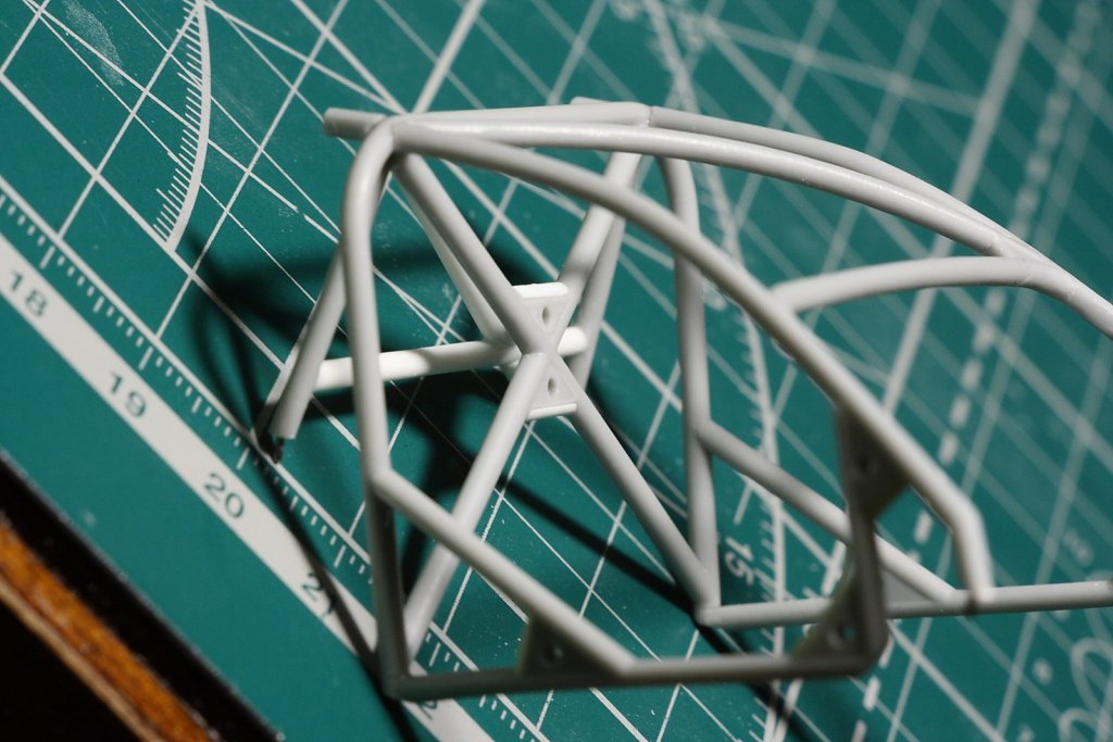

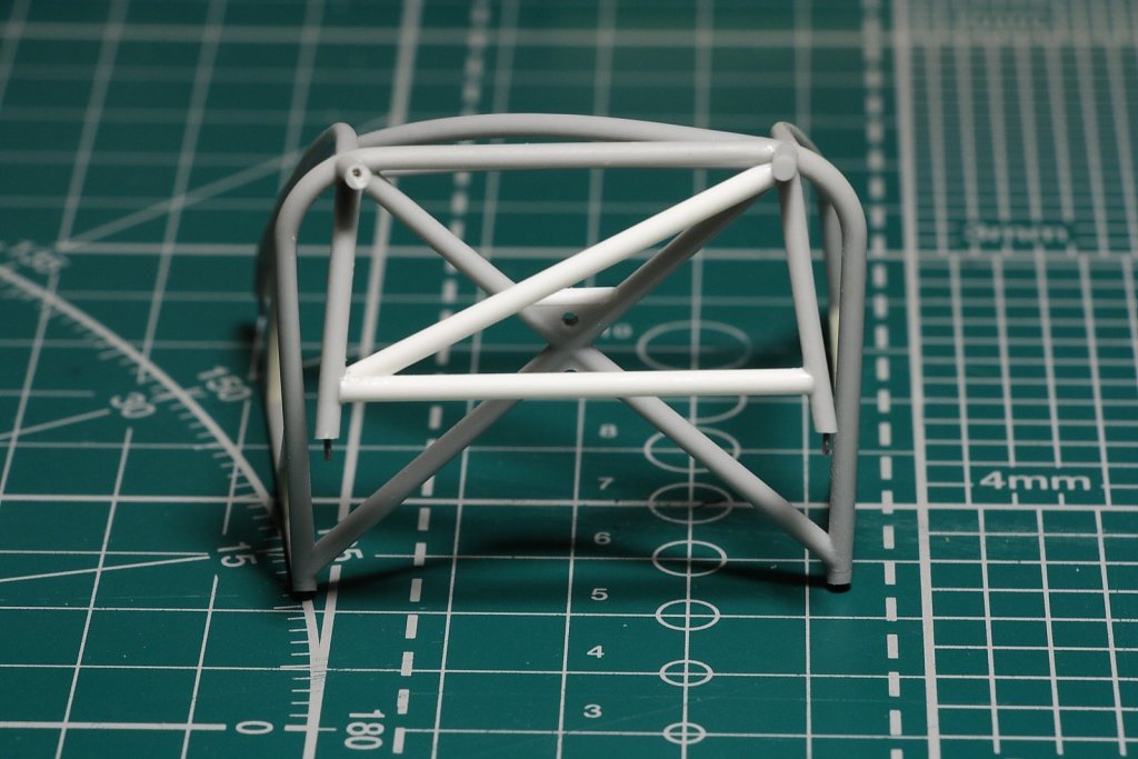

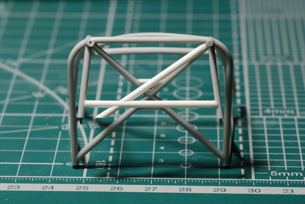

Популярный пост PETERSON 10156 Опубликовано 21 May 2021, 16:03:40 Автор Популярный пост Жалоба Поделиться Опубликовано 21 May 2021, 16:03:40 1 час назад, John Wick сказал: Это было ожидаемо ) Я сам этого не ожидал. Случайно получилось. И до конца не уверен, что смогу вогнать этот кокпит в эту модель, но попробую. Ещё заметил, что моя правка каркаса безопасности была сделана с ошибкой. А именно, задняя диагональная труба у меня приходила не туда. Судя по немногочисленным фотографиям, она должна приходить ниже, а не в конец горизонтальной трубы. У меня было вот так. Оторвал. С трудом. Приклеил, в своё время, на совесть. Вот так стало. Наверное, вертикальная и диагональная трубы должны приходить примерно в одну точку, но я этого нигде не увидел. Пусть останется так. Вроде похоже. 7 Ссылка на сообщение Поделиться на другие сайты
Популярный пост PETERSON 10156 Опубликовано 21 May 2021, 22:08:55 Автор Популярный пост Жалоба Поделиться Опубликовано 21 May 2021, 22:08:55 Ура! Новый кокпит подогнал. Это оказалось не так уж сложно, как казалось на первый взгляд. 19 Ссылка на сообщение Поделиться на другие сайты

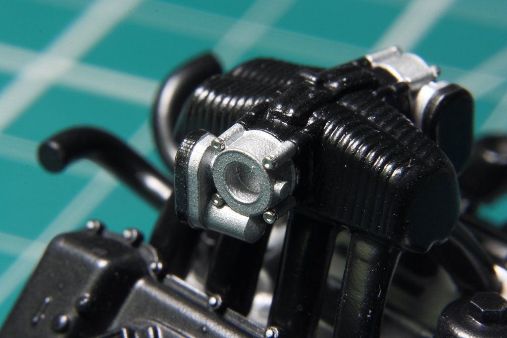

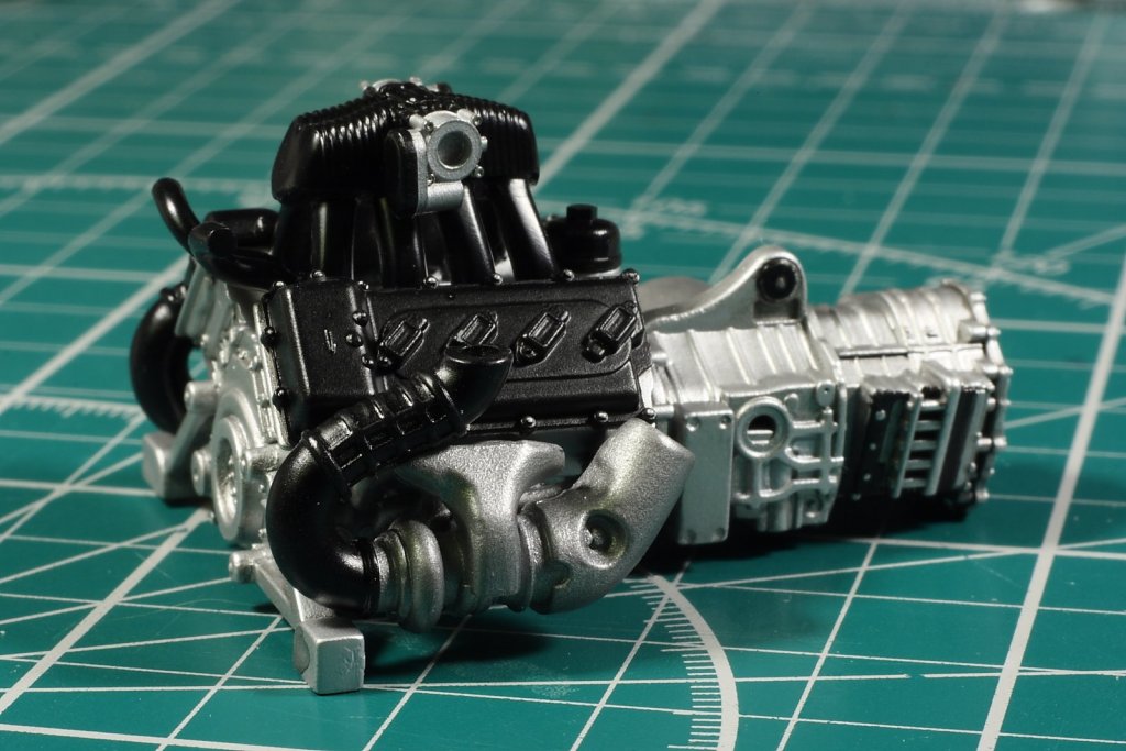

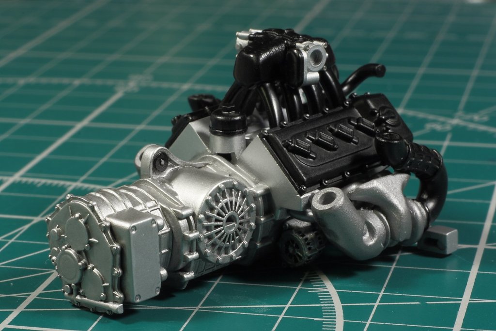

Популярный пост PETERSON 10156 Опубликовано 24 May 2021, 00:12:18 Автор Популярный пост Жалоба Поделиться Опубликовано 24 May 2021, 00:12:18 Сегодня на моторе появились самодельные дроссели. Прикрутил их к рессиверу металлическими болтиками T2M-1021 от Tuner Model Manufactory. Сфотографировал на макро, чтобы самому поближе посмотреть. 14 Ссылка на сообщение Поделиться на другие сайты
cuba_13 3615 Опубликовано 24 May 2021, 18:56:14 Жалоба Поделиться Опубликовано 24 May 2021, 18:56:14 @PETERSON Миша, на что фоткал? Телефон или зеркалка? Ссылка на сообщение Поделиться на другие сайты
PETERSON 10156 Опубликовано 24 May 2021, 21:43:24 Автор Жалоба Поделиться Опубликовано 24 May 2021, 21:43:24 (изменено) 2 часа назад, cuba_13 сказал: @PETERSON Миша, на что фоткал? Телефон или зеркалка? На свою древнюю зеркалку Canon EOS 400D. Поставил объектив 50 фикс и кольцо 12 мм, а для последнего кадра ещё прикрутил спереди линзу для макро. Изменено 24 May 2021, 21:45:02 пользователем PETERSON Ссылка на сообщение Поделиться на другие сайты
cuba_13 3615 Опубликовано 25 May 2021, 17:28:18 Жалоба Поделиться Опубликовано 25 May 2021, 17:28:18 @PETERSON круто! 2 Ссылка на сообщение Поделиться на другие сайты
