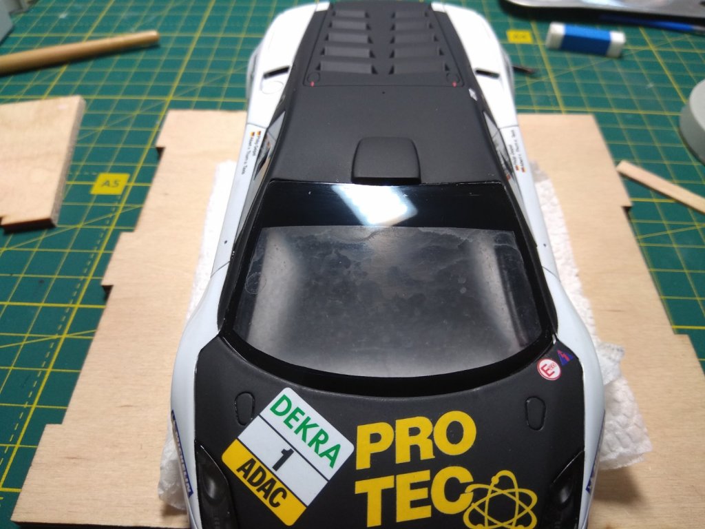

TAURUS_X 471 Опубликовано 19 Jun 2021, 15:15:13 Автор Жалоба Поделиться Опубликовано 19 Jun 2021, 15:15:13 (изменено) "Это фиаско, братан!" (С) Ненавижу этот кит. Кривой, косой и непонятный. По инструкции нифига не понял, как предполагалось делать лобовое стекло, т.к. в транските я его не нашел. Либо посеял. Поэтому, прикинув писю к носу, попытался пристроить китовое. В тщетных попытках подогнать его на свое место, решил натянуть верхнюю кромку, используя суперклей. Суперклей + прозрачный пластик! Уже звучит опасно. Прижал на место, капнул клея и черт дернул прыснуть активатором... Помутнело. Попытался и полировать и димексидом тереть. Немного ушло помутнение. Уже даже готов был смириться с результатом. Но, дай, думаю, прикину кузов на шасси... Прикинул... стекло не дает поставить кузов на место... Тут я просто вскипел. Выломал нахрен это чертово стекло. завтра буду думать, чем его заменить, чтоб не мешало и не мутное Изменено 19 Jun 2021, 15:41:27 пользователем TAURUS_X Ссылка на сообщение Поделиться на другие сайты
Heil_Max 2395 Опубликовано 19 Jun 2021, 15:57:01 Жалоба Поделиться Опубликовано 19 Jun 2021, 15:57:01 Говорят, что в России есть супер клей от UHU, который не оставляет следов. Ссылка на сообщение Поделиться на другие сайты
TAURUS_X 471 Опубликовано 19 Jun 2021, 16:14:46 Автор Жалоба Поделиться Опубликовано 19 Jun 2021, 16:14:46 Just now, Heil_Max said: Говорят, что в России есть супер клей от UHU, который не оставляет следов. Мне в Украину дешевле и проще из Штатов BSI привезти. Все никак не организую эту закупку. UHU вроде я и у нас видел разные, но, блин, все эти Э - эксперименты раздражают жутко Ссылка на сообщение Поделиться на другие сайты
Heil_Max 2395 Опубликовано 19 Jun 2021, 17:04:27 Жалоба Поделиться Опубликовано 19 Jun 2021, 17:04:27 49 минут назад, TAURUS_X сказал: Все никак не организую эту закупку. Видимо придётся. 1 Ссылка на сообщение Поделиться на другие сайты
VolDziu 314 Опубликовано 19 Jun 2021, 17:10:58 Жалоба Поделиться Опубликовано 19 Jun 2021, 17:10:58 50 minutes ago, TAURUS_X said: дешевле и проще из Штатов BSI привезти. а зачем из Штатов аж? Я когда в Амстердаме жыл у Тома из TheScaleModeller Super Gold+ BSI покупал - оттуда ближе будет. Да и у Hiroby кажеться они были. У меня после многих косяков с супер-клеем и покрашенными и отполированными кузовами отпало желание вообще супер-клей использовать на финальных стадиях сборки - я перешел на Micro Cristal Clear (по факту - тот же ПВА, но кажеться что он немного сильнее будет) и процесс возникновения седых волос затормозился. Теперь все что касается прозрачных частей, хрома, и отполированного лака я только на тот клей. Сейчас пробую новый клей для проздачных частей от Ревелл - вроде та же самая ерунда но не такая густая и с кисточкой :) 2 Ссылка на сообщение Поделиться на другие сайты
TAURUS_X 471 Опубликовано 19 Jun 2021, 17:20:30 Автор Жалоба Поделиться Опубликовано 19 Jun 2021, 17:20:30 Just now, VolDziu said: а зачем из Штатов аж? Я когда в Амстердаме жыл у Тома из TheScaleModeller Super Gold+ BSI покупал - оттуда ближе будет. Да и у Hiroby кажеться они были. У меня после многих косяков с супер-клеем и покрашенными и отполированными кузовами отпало желание вообще супер-клей использовать на финальных стадиях сборки - я перешел на Micro Cristal Clear (по факту - тот же ПВА, но кажеться что он немного сильнее будет) и процесс возникновения седых волос затормозился. Теперь все что касается прозрачных частей, хрома, и отполированного лака я только на тот клей. Сейчас пробую новый клей для проздачных частей от Ревелл - вроде та же самая ерунда но не такая густая и с кисточкой :) Доставка из Голландии от Тома примерно такая же, как и из Штатов получается. От бритов сейчас конские цены и не всю продукцию доставляют, особенно жидкости, особенно горючие. Вот я тоже всегда боюсь этих супер-клеев. Вечно они мне свыню подкидывают. Для вклеивания прозрачки обычно использую Ревелл Клир Контакта, но он у меня уже заканчивается, заказал уже микроскейловский клир. Ревел держит хорошо, но у него есть минус - он долго сохнет. Если надо посадить деталь внатяг - не годится. Особенно, если невозможно зафиксировать прищепками или грузами. В общем, я пока в унынии, но завтра постараюсь закончить этот долбанный кит. Не радует он меня совсем Ссылка на сообщение Поделиться на другие сайты
4auka 2808 Опубликовано 19 Jun 2021, 17:31:15 Жалоба Поделиться Опубликовано 19 Jun 2021, 17:31:15 (изменено) Так взять за основу китовое стекло как форму, взять прозрачный блистер упаковку, например от торта такие бывают, прогреть, обтянуть китовое - и вот новое стекло. Клепай не хочу! Только с тортами поаккуратнее, они вкусные конечно, но полнят короче сделать стекло, какое обычно кладут в смолу.. Изменено 19 Jun 2021, 17:31:39 пользователем 4auka Ссылка на сообщение Поделиться на другие сайты
VolDziu 314 Опубликовано 19 Jun 2021, 18:19:48 Жалоба Поделиться Опубликовано 19 Jun 2021, 18:19:48 (изменено) 1 hour ago, 4auka said: прогреть, обтянуть китовое - и вот новое стекло А можно поподробнее? Я уже долго хотел такое сделать себе чтобы заменить топорные толстые стекла в некоторых старых АМТ моделях, но боялся что если сверху на китовое стекто поставить упаковку и нагреть (феном к примеру) то пластиковая упаковка приклеется к стеклу и испортит его :( 1 hour ago, TAURUS_X said: особенно жидкости, особенно горючие. Вот я тоже всегда боюсь этих супер-клеев Да, знакомая беда... я когда перезжал назад в Канаду то никак не мог найти метод свои краски (zero paints) перевезти с собой. Пришлось оставить Тому :) А с клеем проблем не было (я его если помню правильно) или в багаж с собой на самолет сдал или по почте себе переслал вместе со своей spray booth. Но это действительно gray area в плане пересылки... 1 hour ago, TAURUS_X said: Ревел держит хорошо, но у него есть минус - он долго сохнет. Если надо посадить деталь внатяг - не годится. С микро кристал клиар та же беда... он густоват как по мне. Если поставить толстую каплю то будет мутновата даже когда высохнет. Еще вариант - это использовать 2-part epoxy. Я помню ей имитировал линзы на приборной доске - сохнет прозрачной, не затуманивает ничего, и держит сильнее всего что я видел (я ею дверь микроволновки заклеил - так мы ее дергаем очень даже сильно и все держиться). Я помню немного боялся использовать потому что она нагревается во время реакции, но пока проблем не было. У меня эта ерунда тоже от BSI но она не горит и проблем не должна создать при пересылке Изменено 19 Jun 2021, 18:32:35 пользователем VolDziu Ссылка на сообщение Поделиться на другие сайты
4auka 2808 Опубликовано 19 Jun 2021, 19:11:33 Жалоба Поделиться Опубликовано 19 Jun 2021, 19:11:33 (изменено) 54 минуты назад, VolDziu сказал: А можно поподробнее? Я уже долго хотел такое сделать себе чтобы заменить топорные толстые стекла в некоторых старых АМТ моделях, но боялся что если сверху на китовое стекто поставить упаковку и нагреть (феном к примеру) то пластиковая упаковка приклеется к стеклу и испортит его :( Формовка стёкол - название сему чуду. Сам я ещё не осваивал данную технологию, но кто-то уже делал. Точно знаю что Михаил @PETERSON в каких-то своих моделях реализововал. Может он подскажет, если не здоровьем занят сию секунду. Поищу. Если найду - скину ссылку. Нашёл на соседнем ресурсе! http://forum.autoinscale.com/viewtopic.php?pid=151550#p151550 Изменено 19 Jun 2021, 19:14:05 пользователем 4auka 2 Ссылка на сообщение Поделиться на другие сайты
PETERSON 10116 Опубликовано 20 Jun 2021, 00:17:09 Жалоба Поделиться Опубликовано 20 Jun 2021, 00:17:09 4 часа назад, 4auka сказал: Может он подскажет, если не здоровьем занят сию секунду. Без проблем! Здоровье пока в той же стадии: все больницы, где я планировал оперироваться, закрылись и сейчас временно перепрофилированы под Ковид-госпитали. Одну ссылку ты уже нашёл. Но при натягивании руками несколько страдает качество - две стороны плёнки натягиваются, а две другие немного ослаблены. В результате на двух рёбрах плёнка натягивается слабовато. Лучше закреплять её в жёсткой рамке из фанеры, ДСП или металла. Таким способом я формовал стекло на Порше 924 вот тут. 1 Ссылка на сообщение Поделиться на другие сайты

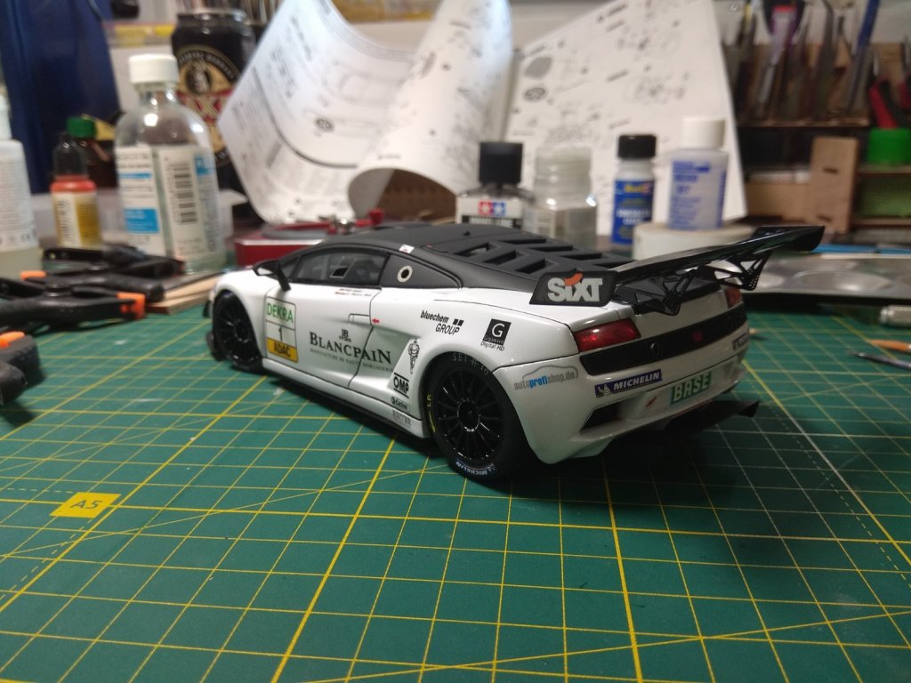

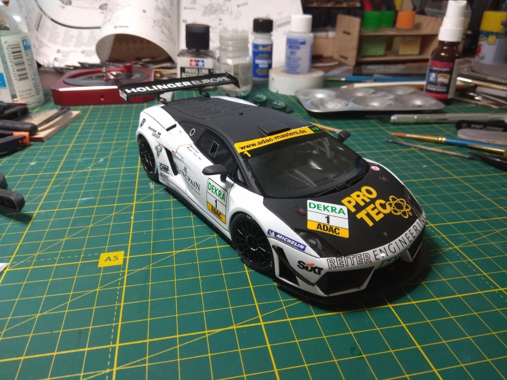

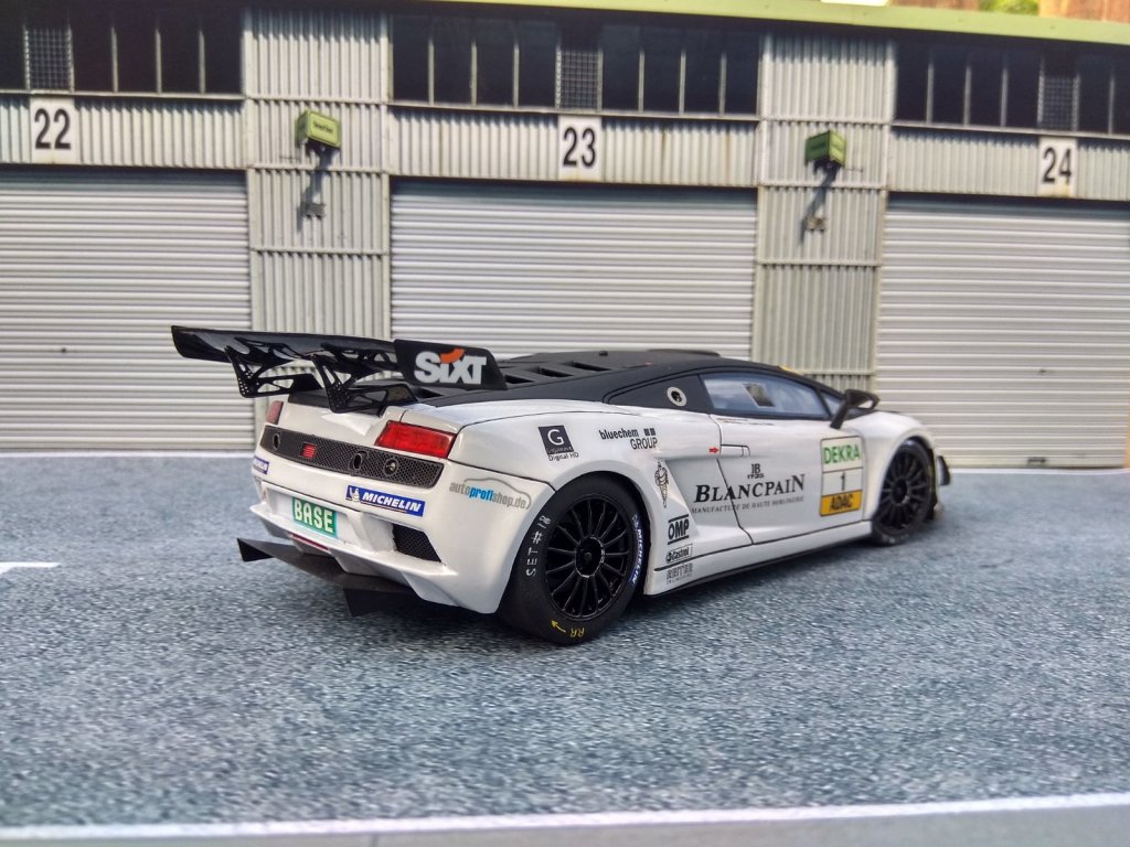

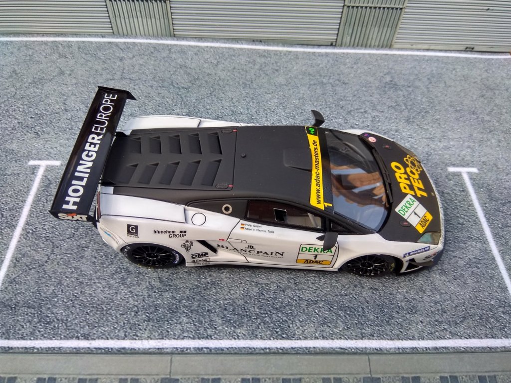

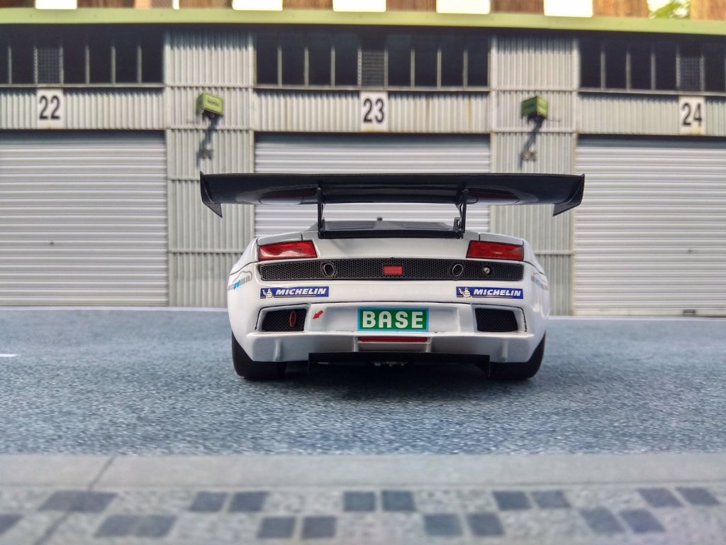

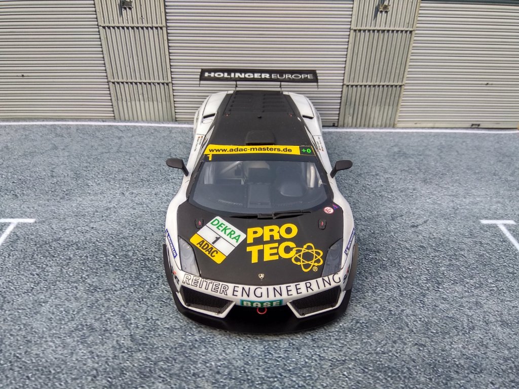

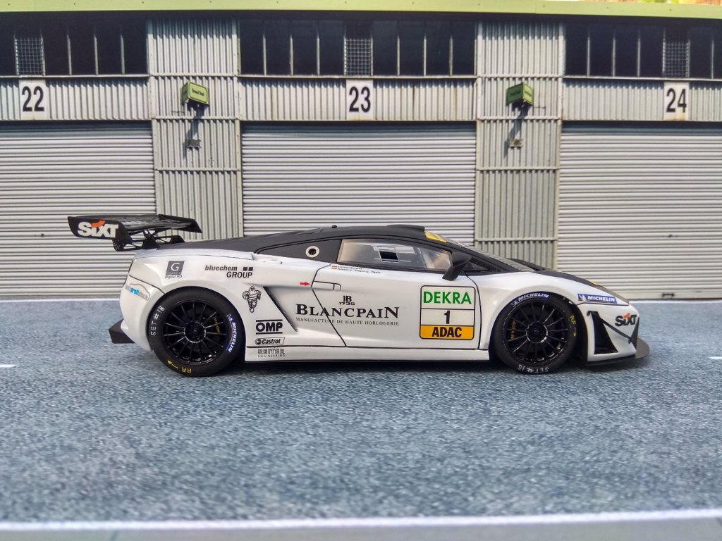

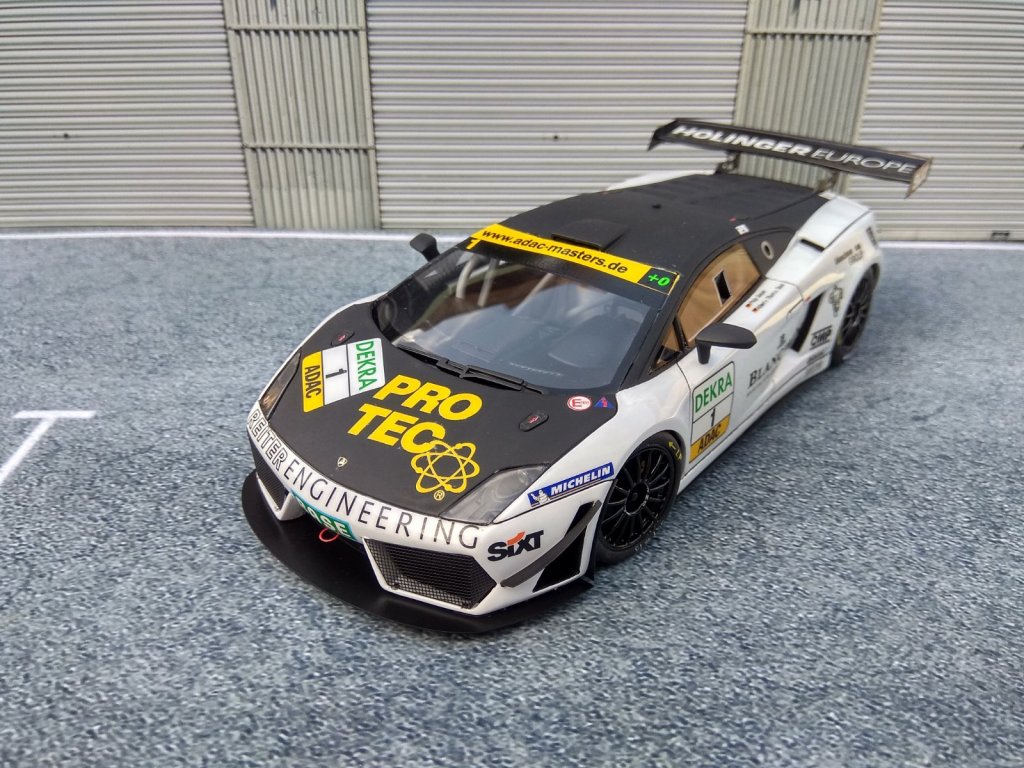

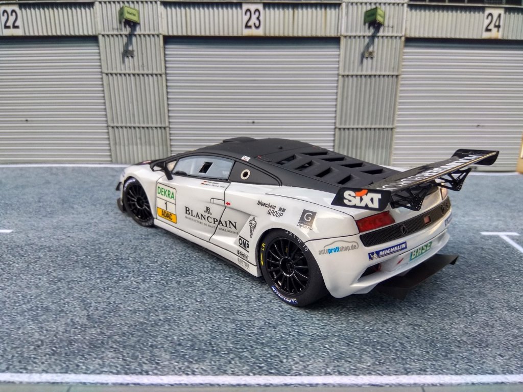

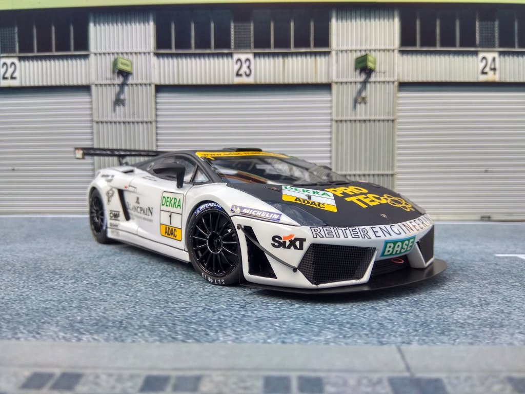

Популярный пост TAURUS_X 471 Опубликовано 20 Jun 2021, 09:58:20 Автор Популярный пост Жалоба Поделиться Опубликовано 20 Jun 2021, 09:58:20 С горем пополам слепил все до кучи. Совсем недоволен результатом и тем, как коряво проходил процесс сборки. Исправлять косяки нет ни времени ни желания. Не зря я всегда боялся этих дорогих смоляных китов. Но, тем не менее, это опыт. Надеюсь, в следующий раз получится лучше. Вопрос: финальные картинки тут не надо постить? потом в начале июля скинуть их админам в личку, верно я понял условия? 12 Ссылка на сообщение Поделиться на другие сайты
Dina 998 Опубликовано 20 Jun 2021, 10:10:01 Жалоба Поделиться Опубликовано 20 Jun 2021, 10:10:01 С завершением! На первом этапе мы создавали темы с фотками законченных работ в разделе "готовые модели" 1 Ссылка на сообщение Поделиться на другие сайты
oleglorenz 3086 Опубликовано 20 Jun 2021, 10:21:31 Жалоба Поделиться Опубликовано 20 Jun 2021, 10:21:31 да, на конкурсе отрабатывать новые технологии - дело рисковое ) но да все равно прикольная гонка получилась Ссылка на сообщение Поделиться на другие сайты
Andrey Labuzov 6544 Опубликовано 20 Jun 2021, 10:49:44 Жалоба Поделиться Опубликовано 20 Jun 2021, 10:49:44 27 минут назад, oleglorenz сказал: да, на конкурсе отрабатывать новые технологии - дело рисковое ) А когда их ещё отрабатывать, как не на конкурсах?) 2 Ссылка на сообщение Поделиться на другие сайты

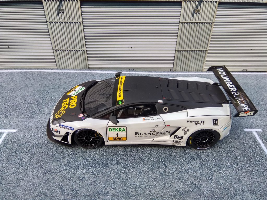

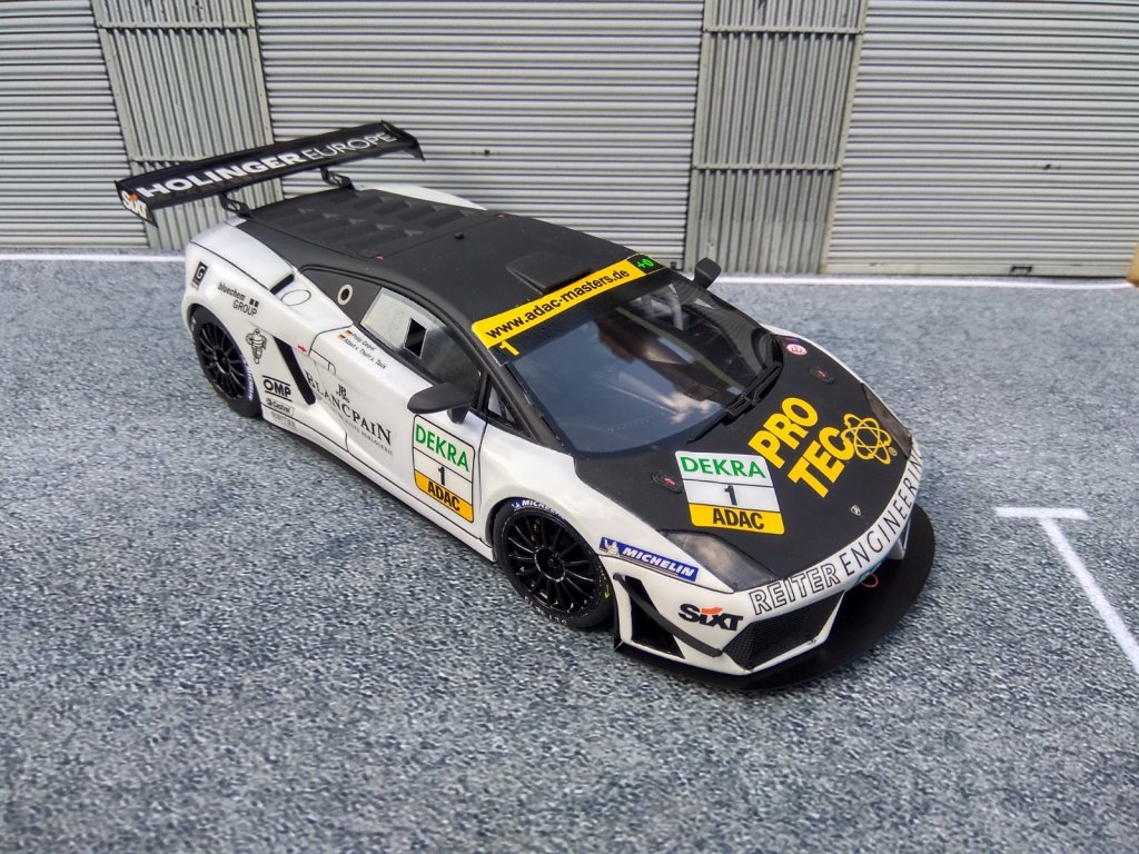

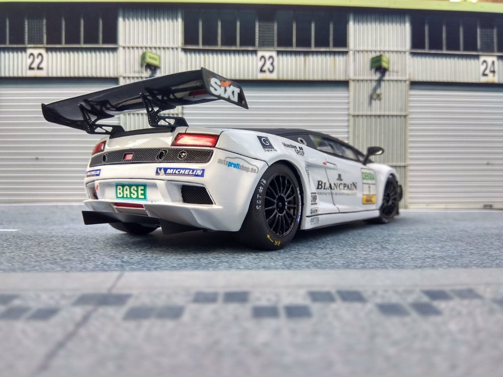

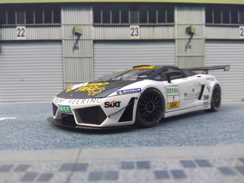

Популярный пост TAURUS_X 471 Опубликовано 20 Jun 2021, 14:53:28 Автор Популярный пост Жалоба Поделиться Опубликовано 20 Jun 2021, 14:53:28 Финита ля комедия. 19 Ссылка на сообщение Поделиться на другие сайты
