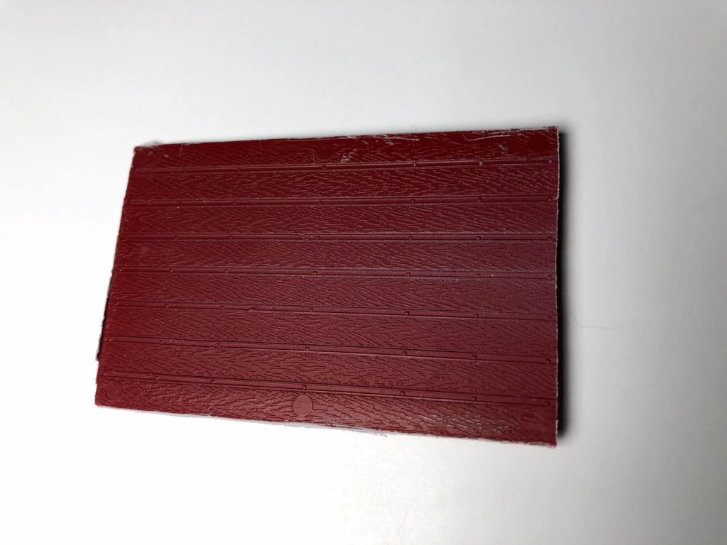

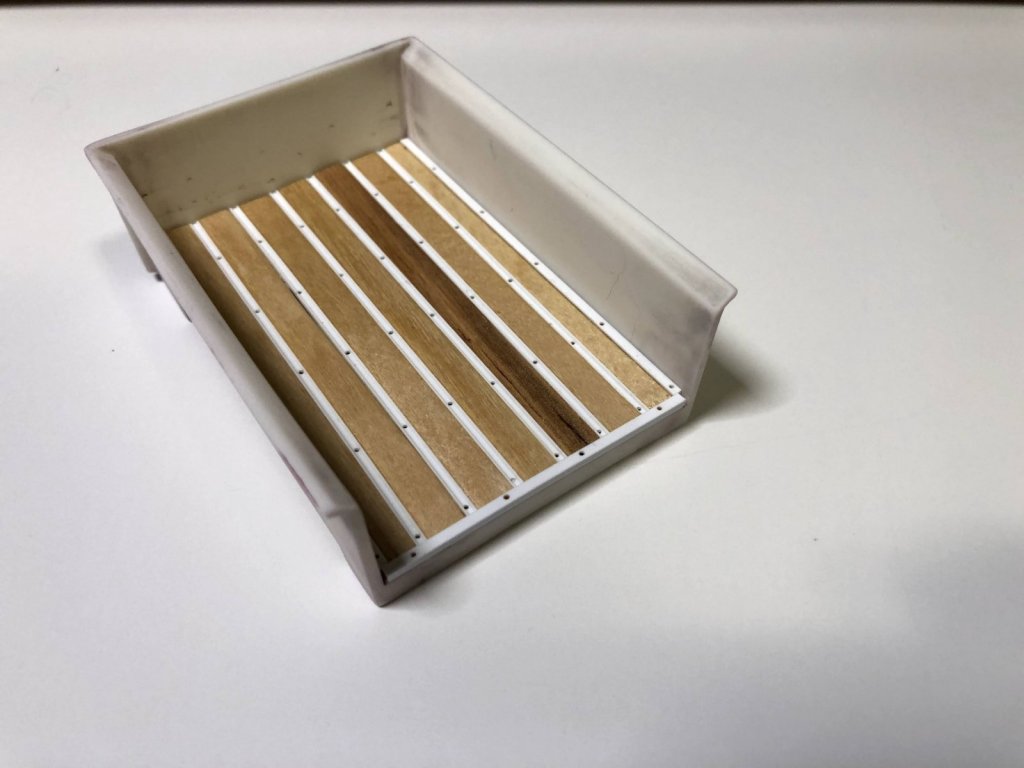

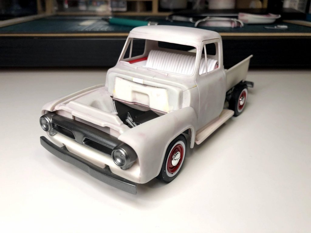

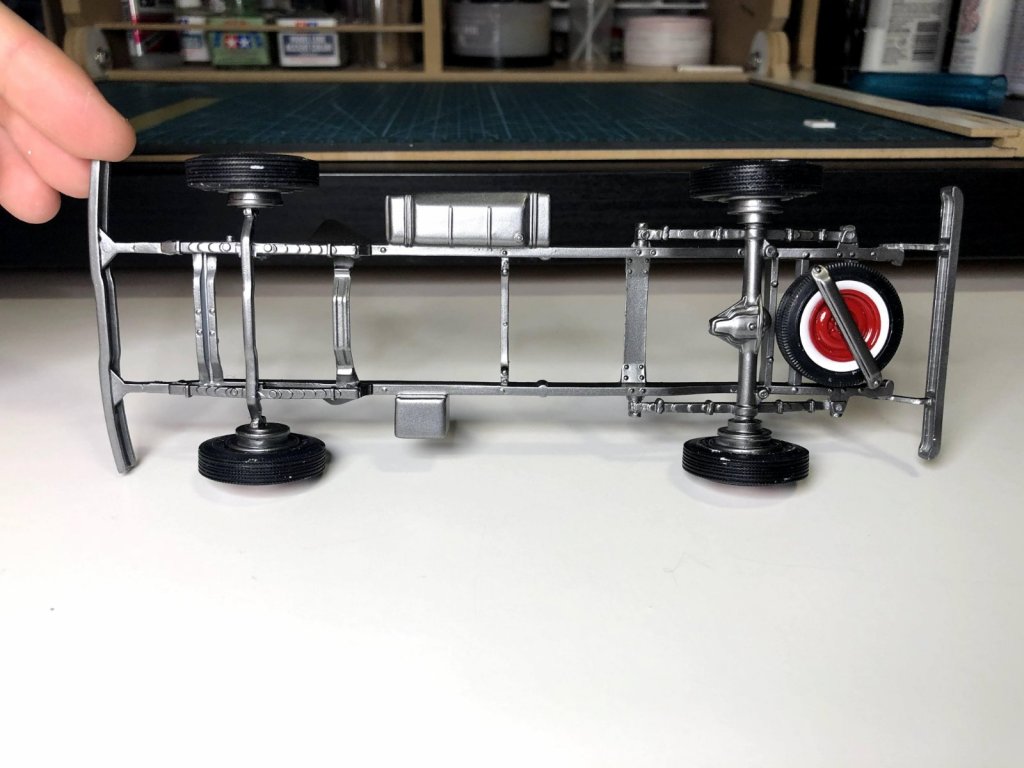

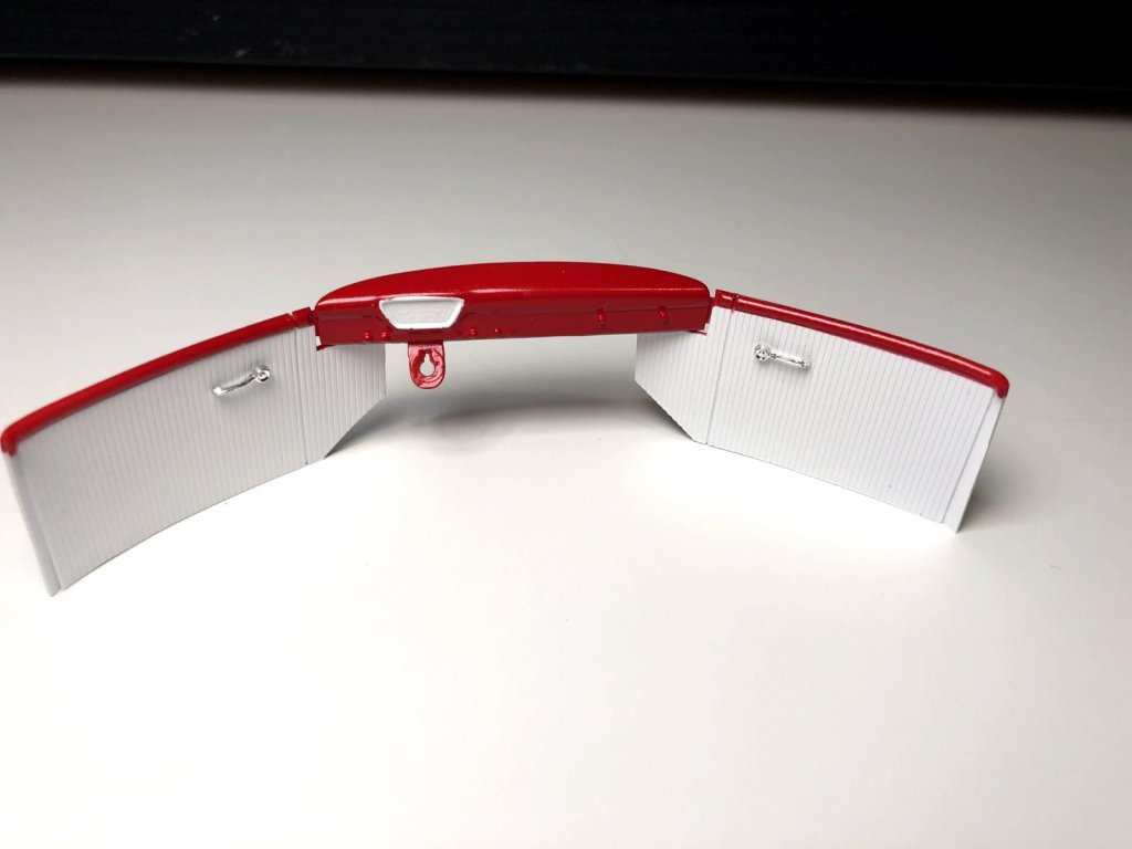

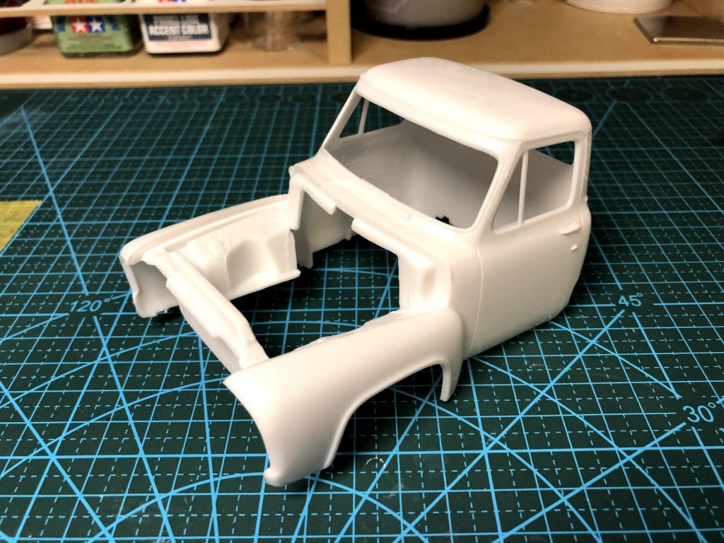

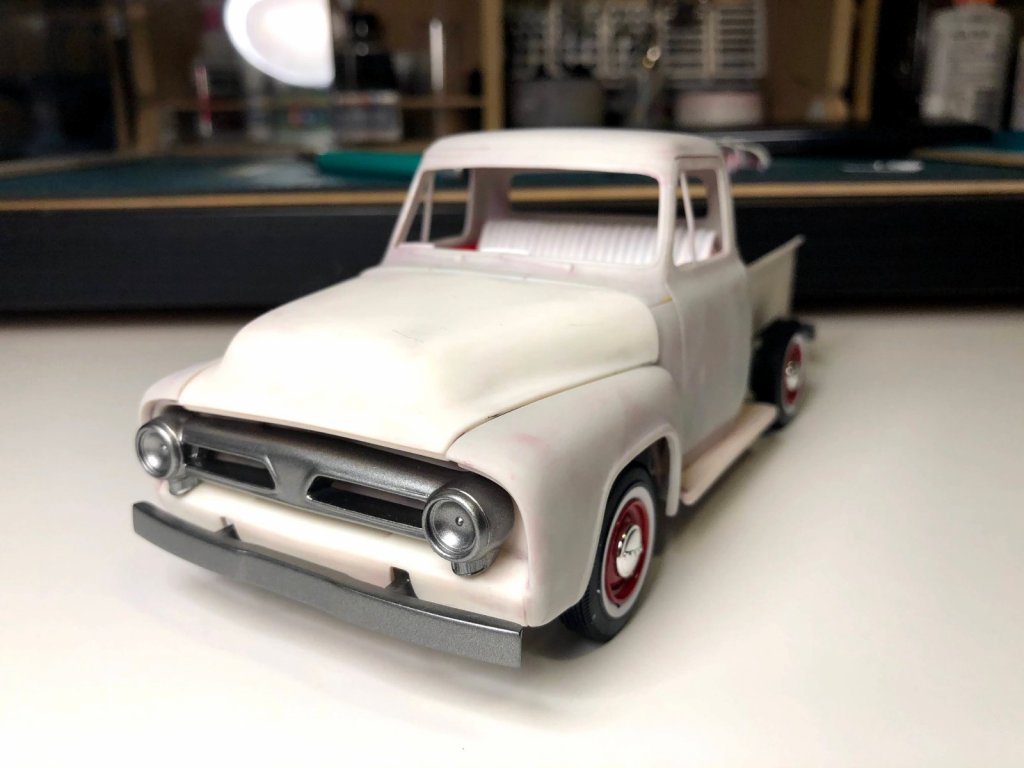

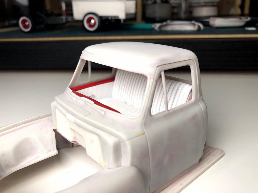

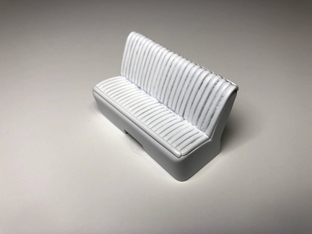

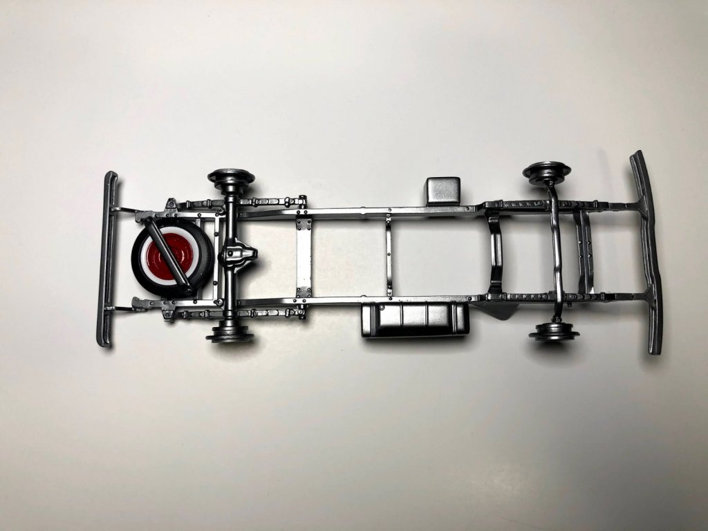

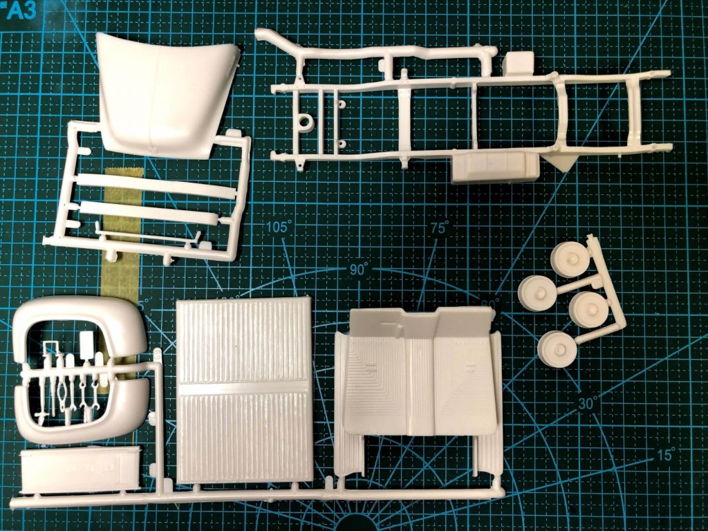

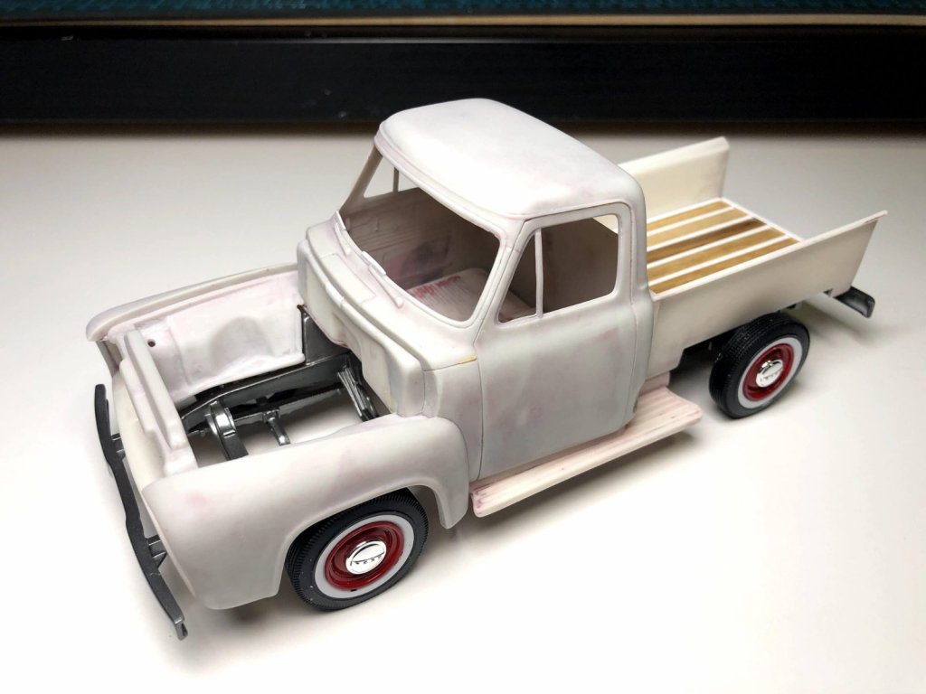

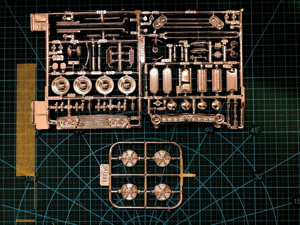

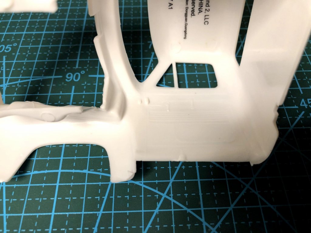

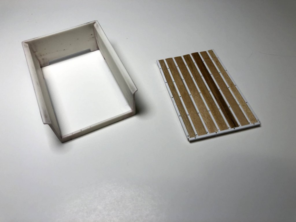

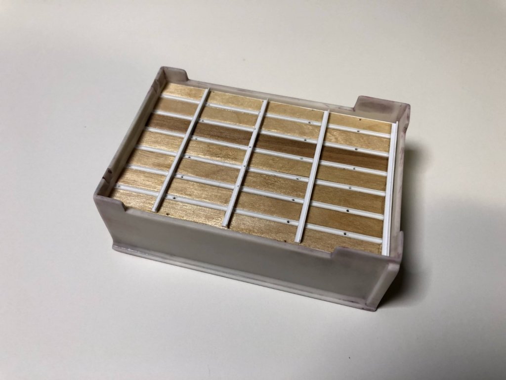

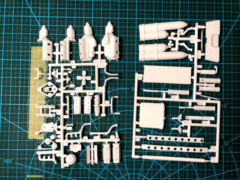

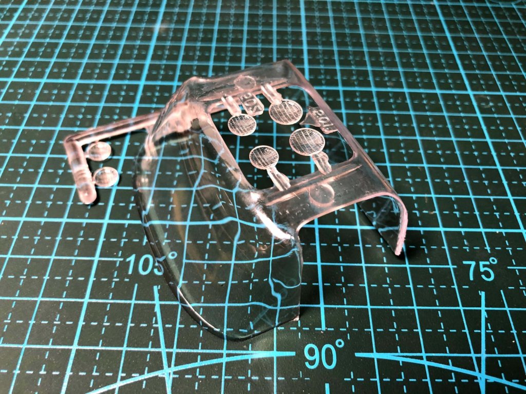

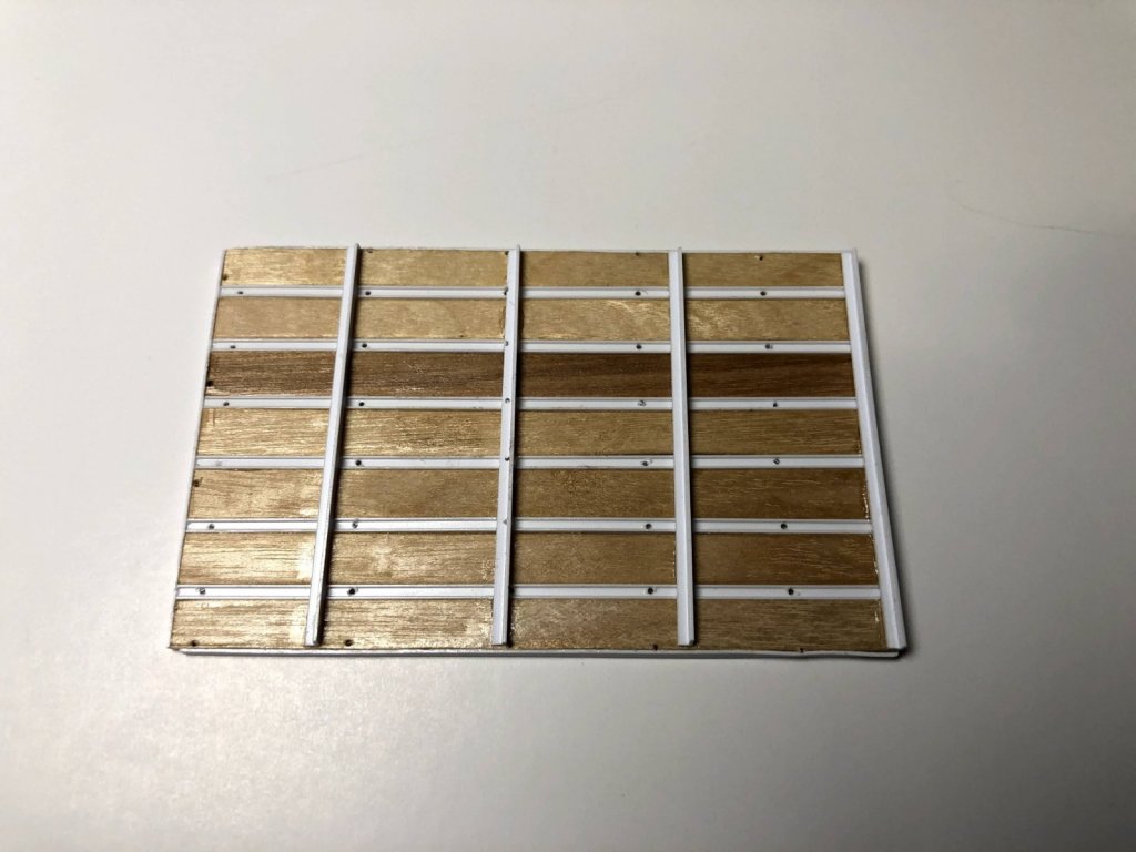

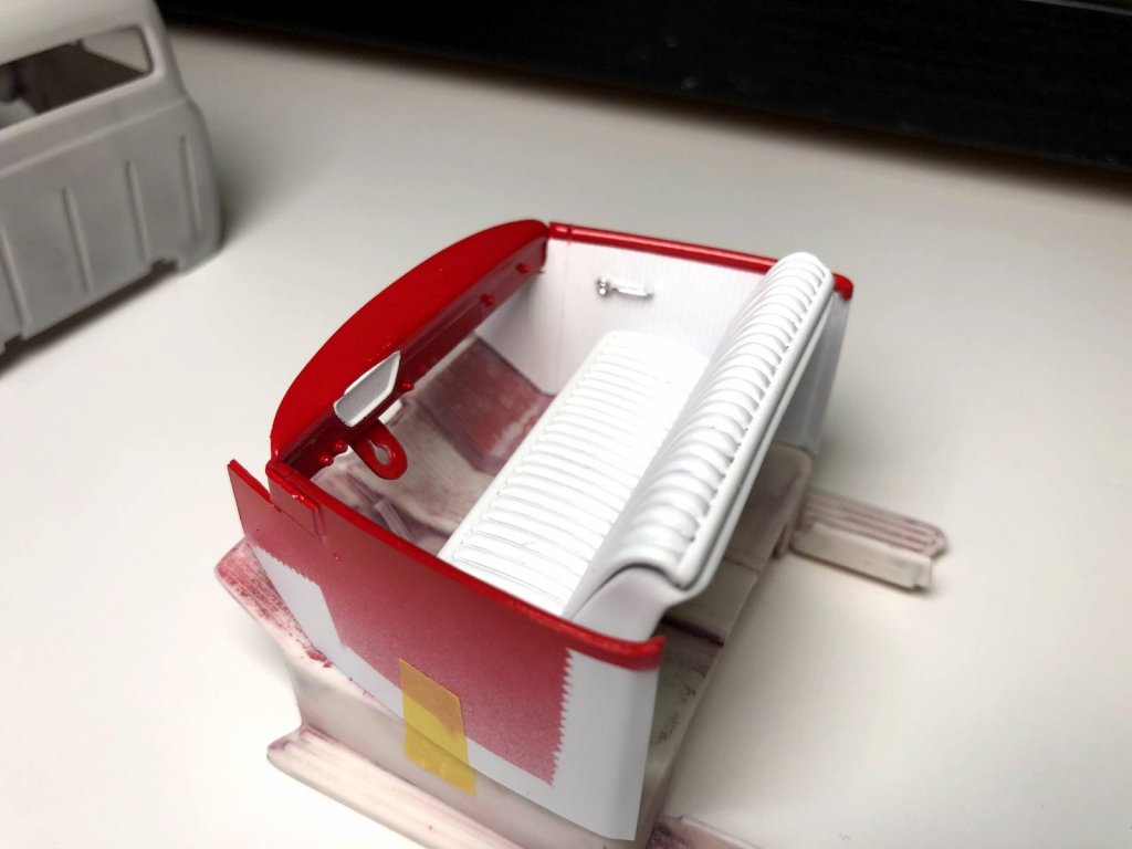

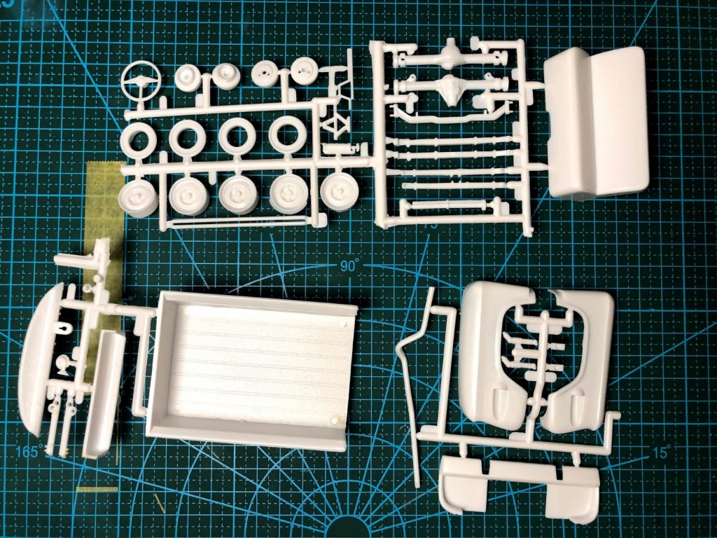

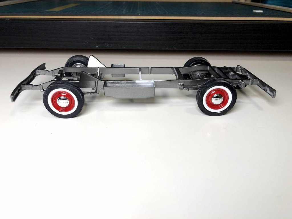

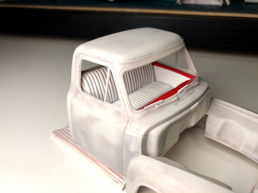

Популярный пост VolDziu 314 Опубликовано 9 Jun 2021, 05:00:53 Популярный пост Жалоба Поделиться Опубликовано 9 Jun 2021, 05:00:53 (изменено) Привет всем! Хочу поделиться моим прогрессом сбора вот такого набора, с которым я мучаюсь с 2017 года. Должен заметить что причиной всех моих проблем с этим набором являются неудача и недостаток прямоты рук - сам набор очень неплох и собирается без проблем. Уровень детализации не сравнить с современными наборами, но учитывая что впервые он был выпущен в 1964 году, то молд очень даже неплохо держится. Мой страдалец пережил перелет в чемодане через Атлантику (во время которого у него разломалась рама). Потом я решил отойти от моего любимого стиля сборки "box-stock" и решил открыть двери (в ретроспективе - не самый подходящий для этого набор). В результате я испортил кабину и мне повезло что у одного доброго человека из моего местного модельного клуба была лишняя кабина из такого же набора. С покраской мне тоже не везло - в ванне из тормозной жидкости (позже - спирта) эта красавица отмокала раз пять, последний раз буквально одну неделю назад. Фотографий изначальных литников у меня нету, но идентичные литники у меня есть в таком наборе (в нем кроме этого пикапа есть еще и кобра с трейлером): Итак, кабина из себя представляет довольно большой и толстый кусок пластика, которым за неимением других подручных средств вполне можно расколоть пару орехов Главные недостатки - отсутствие деталей интерьера и не очень аккуратные детали фаерволла (с дыркой под металлическую пружину которая должна держать капот, но я что-то никогда не видел чтобы ее кто-то использовал) Плюс набора - огромное количество дополнительных деталей. Тут и набор инструментов, и две кастомные радиаторные решетки, и два очень даже неплохо детализированных двигателя, и даже сварочный аппарат с баллонами. Кстати, стандартная радиаторная решетка не совсем правильная для той версии пикапа которая лежит в наборе. Об этом я узнал от этого дядьки на ютубе (он уже давно новых видео не делал, но у него имхо очень красивые box-stock модельки). Стекло в коробке в стиле старых АМТ - одним толстым куском вместе со стеклами фар Теперь кратко о моем прогрессе. Разломанное шасси я удачно склеил и окрасил - надо только на забыть аммортизаторы приклеить (окрасил в Тамиевский Gunmetal) Моей первой модификацией был кузов - детализация того который в коробке мне не очень нравилась, особенно наличие sink marks (простите, не знаю как по-Русски называются) в текстуре дерева. Так что я вырезал дно и сделал новое из пластика и деревянных палочек для размешивания кофе (вырезанное пластиковое дно) (моя замена) Второй модификацией которой я решил заняться был интерьер (а точнее его отсутствие в наборе). Создал боковые панели из пластика, прикрепил дверные ручки из моей коробки з запасными частями, и прикрепил все к приборной панели. Декалей для приборов в наборе нету и детализация на пластике не очень... так что у меня в планах высверлить оветствие, распечатать приборы на бумаге и вставить cзади под слой прозрачного пластика (для имитации стекла). Сидение пришлось укоротить где-то на пол сантиметра. Так же решил добавить деталей к стандартному (гладкому) сидению с помощью кусков пластика. Все вместе было подогнано чтоб сидело ровно в кабине и не мешало лобовому стеклу (которое тоже пришлось немного подпилить) Саму кабину тоже слегка модифицировал - спилил ручки, добавил панельные линии там где они должны быть, сгладил отлитые детали под капотом, ну и заделал дырку под ту металлическую пружину о которой я вспоминал ранее :) Радиаторную решетку я тоже немного подправил - убрал зубцы и отлитую заднюю решетку. Так же и добавил обрамление для фар. Окрасил тем же Gunmetal что и шасси, но в финальной версии сами фары будут окрашены хромом. Капот так же сгладил - убрал надписи, лого, и другие елементы оформления На этом пока все. В планах у меня окрасить кузов, кабину, и задние крылья. Изначально думал в красный, но что-то передумал в сторону перламутрового белого. Так же надо доделать двигатель - будет стоковый flathead v8 который очень неплохо детализирован из коробки. Спасибо за внимание! Изменено 9 Jun 2021, 05:10:14 пользователем VolDziu 10 Ссылка на сообщение Поделиться на другие сайты
yura1961 3946 Опубликовано 9 Jun 2021, 15:09:52 Жалоба Поделиться Опубликовано 9 Jun 2021, 15:09:52 Дворники тоже не плохо было бы сточить.Решение с досками в кузове понравилось. Ссылка на сообщение Поделиться на другие сайты

John Wick 4105 Опубликовано 9 Jun 2021, 20:04:22 Жалоба Поделиться Опубликовано 9 Jun 2021, 20:04:22 15 hours ago, VolDziu said: особенно наличие sink marks (простите, не знаю как по-Русски называются) в текстуре дерева следы толкателей 1 Ссылка на сообщение Поделиться на другие сайты
PETERSON 10185 Опубликовано 9 Jun 2021, 20:08:07 Жалоба Поделиться Опубликовано 9 Jun 2021, 20:08:07 @VolDziu Хорошо получается. Про дворники хотел написать, но Юра @yura1961 меня опередил. Ссылка на сообщение Поделиться на другие сайты
VolDziu 314 Опубликовано 9 Jun 2021, 22:49:16 Автор Жалоба Поделиться Опубликовано 9 Jun 2021, 22:49:16 Спасибо всем! @yura1961 @PETERSON пока даже не в грунтовке, могу и с спилить. Вы имели в виду чтоб вообще без дворников или заменить на самодельные? Ссылка на сообщение Поделиться на другие сайты
Heil_Max 2395 Опубликовано 10 Jun 2021, 04:06:08 Жалоба Поделиться Опубликовано 10 Jun 2021, 04:06:08 5 часов назад, VolDziu сказал: Вы имели в виду чтоб вообще без дворников или заменить на самодельные? Коллеги предлагают спилить дворники, и заменить на фототравление. Я так полагаю. Ссылка на сообщение Поделиться на другие сайты
VolDziu 314 Опубликовано 10 Jun 2021, 05:42:15 Автор Жалоба Поделиться Опубликовано 10 Jun 2021, 05:42:15 1 hour ago, Heil_Max said: и заменить на фототравление Спасибо, попробую найти где-то набор фототравления с дворниками... Ссылка на сообщение Поделиться на другие сайты
yura1961 3946 Опубликовано 10 Jun 2021, 07:53:16 Жалоба Поделиться Опубликовано 10 Jun 2021, 07:53:16 3 часа назад, Heil_Max сказал: Коллеги предлагают спилить дворники, и заменить на фототравление. Я так полагаю. Именно так. Ссылка на сообщение Поделиться на другие сайты
PETERSON 10185 Опубликовано 10 Jun 2021, 08:40:06 Жалоба Поделиться Опубликовано 10 Jun 2021, 08:40:06 9 часов назад, VolDziu сказал: или заменить на самодельные? Заменить на травлёные. Полно разных компаний их выпускает. Ссылка на сообщение Поделиться на другие сайты
cuba_13 3616 Опубликовано 10 Jun 2021, 10:43:43 Жалоба Поделиться Опубликовано 10 Jun 2021, 10:43:43 @VolDziu вообще, если следовать твоей задумке и делать кастом, то они нафиг не сдались. Я бы не ставил никакие. Кастом должен быть кастомным. Ссылка на сообщение Поделиться на другие сайты
yura1961 3946 Опубликовано 10 Jun 2021, 13:28:28 Жалоба Поделиться Опубликовано 10 Jun 2021, 13:28:28 2 часа назад, cuba_13 сказал: @VolDziu вообще, если следовать твоей задумке и делать кастом, то они нафиг не сдались. Я бы не ставил никакие. Кастом должен быть кастомным. А что в этом пикапе кастомного,и где автор хоть одним словом обмолвился что он строит катом? 1 Ссылка на сообщение Поделиться на другие сайты
cuba_13 3616 Опубликовано 10 Jun 2021, 16:41:35 Жалоба Поделиться Опубликовано 10 Jun 2021, 16:41:35 @yura1961 Юра, фото и текст WIP'а говорят сами за себя. Ссылка на сообщение Поделиться на другие сайты
yura1961 3946 Опубликовано 10 Jun 2021, 16:56:48 Жалоба Поделиться Опубликовано 10 Jun 2021, 16:56:48 14 минут назад, cuba_13 сказал: @yura1961 Юра, фото и текст WIP'а говорят сами за себя. И что же ты там такого прочитал и увидел? Ссылка на сообщение Поделиться на другие сайты
cuba_13 3616 Опубликовано 10 Jun 2021, 17:10:03 Жалоба Поделиться Опубликовано 10 Jun 2021, 17:10:03 @yura1961 Юр, не знаешь за что зацепиться?))) Я в эти игры больше не играю, сорян. Ссылка на сообщение Поделиться на другие сайты
RBPencil 2655 Опубликовано 10 Jun 2021, 17:53:14 Жалоба Поделиться Опубликовано 10 Jun 2021, 17:53:14 @cuba_13 колеса далеко не кастомные.... @VolDziu собирал я год назад на конкурс данный набор WIP SET Карты хорошо вышли, хотел написать что видел в продаже из смолы + ещё что-то к этому набору в комплекте, но увидев как ты сделал сам, желания говорить сразу пропало))). Для меня было сложным (времени много потратил) это заделка щелей в кабине и потом установка кузова (наверно рама кривая была у меня чуть чуть - пазы не совпадали), И ещё вспомнил, На сухой примерке стекло вроде нормально встает, А вот когда покрашена кабина заметна щель на лобовом или на заднем стекле (она меньше чем внутренний размер кабины примерно на 1мм), я резал эту деталь на две части, и потом всё было нормально, смог поставить так что стойки округлости стекла скрывают. Кузов отличный. Как красить (цвет) будешь? с 2017 года стройка? Ждем продолжения. Ссылка на сообщение Поделиться на другие сайты
cuba_13 3616 Опубликовано 10 Jun 2021, 18:04:44 Жалоба Поделиться Опубликовано 10 Jun 2021, 18:04:44 @RBPencil А кастом у нас только колёсами меряется? То, что ручек, шильд нету, салон новый, не? Не кастом? Не смешите меня))) 1 Ссылка на сообщение Поделиться на другие сайты
PETERSON 10185 Опубликовано 10 Jun 2021, 18:19:50 Жалоба Поделиться Опубликовано 10 Jun 2021, 18:19:50 14 минут назад, cuba_13 сказал: Не кастом? Не смешите меня))) Соглашусь с Ромой. Перламутровый белый в ту же копилку. 1 Ссылка на сообщение Поделиться на другие сайты
cuba_13 3616 Опубликовано 10 Jun 2021, 18:37:44 Жалоба Поделиться Опубликовано 10 Jun 2021, 18:37:44 @PETERSON ну, хоть кто-то адекватный. Миша, этим двоим лишь бы меня уколоть чем-то или подловить. Но не тут-то было. Ссылка на сообщение Поделиться на другие сайты
yura1961 3946 Опубликовано 10 Jun 2021, 19:16:06 Жалоба Поделиться Опубликовано 10 Jun 2021, 19:16:06 38 минут назад, cuba_13 сказал: Миша, этим двоим лишь бы меня уколоть чем-то или подловить. Но не тут-то было. С головой совсем плохо. Ссылка на сообщение Поделиться на другие сайты
cuba_13 3616 Опубликовано 10 Jun 2021, 19:50:20 Жалоба Поделиться Опубликовано 10 Jun 2021, 19:50:20 @yura1961 ты про себя? Печально, если так. Ссылка на сообщение Поделиться на другие сайты
RBPencil 2655 Опубликовано 10 Jun 2021, 20:17:54 Жалоба Поделиться Опубликовано 10 Jun 2021, 20:17:54 @cuba_13 лично я кастомы на таких дисках не видел, от слова совсем (если речь про пикапы вести). А колеса/диски одна из главных черт кастомов. И в первой части у Владимира нет про кастом ни слова. Ручек нет? Там есть фото как они выглядят, Может металлические поставят, Шильдики? Их там нет в наборе совсем, Поверь я год назад собирал этот набор и знаю что говорю. @VolDziu Забыл сказать, но пока готовил своего к выставке вспомнил, Задний борт имеет свои проблемные моменты по установке, проверь на сухую как это будет. И ещё, я у себя поздно сообразил, после подсказки коллег, что надо уплотнитель на заднем стекле сделать но у меня уже было все в краске. Подумай над этим, может сделаешь. Ссылка на сообщение Поделиться на другие сайты
VolDziu 314 Опубликовано 10 Jun 2021, 21:56:17 Автор Жалоба Поделиться Опубликовано 10 Jun 2021, 21:56:17 (изменено) На счет кастом или не кастом - где-то посередине (у нас такое величают "mild custom") @RBPencil У меня набор такой же как и у тебя в посте (тот же год выпуска, если только ты не оригинальное издание с 60х делал). Спасибо за совет про щели при подгонке стекла - я думаю что только лобовую часть возьму из набора (чтоб опуклую форму не надо было самому делать) а заднее и форточки наверное сделаю сам из прозрачного пластика (с упакоковок каких-то). На счет заднего борта - я по сухой сборке увидел что оно как-то криво... да и с моим самодельным дном не очень играло, так что я решил что будет без борта вообще. На счет дворников, я хочу попробовать их сделать из пластика. Если не получится - оставлю без них как на этой фотографии из твоего поста (думаю просто вставлю головки шпилек чтоб как на картинке было) Изменено 11 Jun 2021, 03:09:02 пользователем VolDziu 2 Ссылка на сообщение Поделиться на другие сайты
