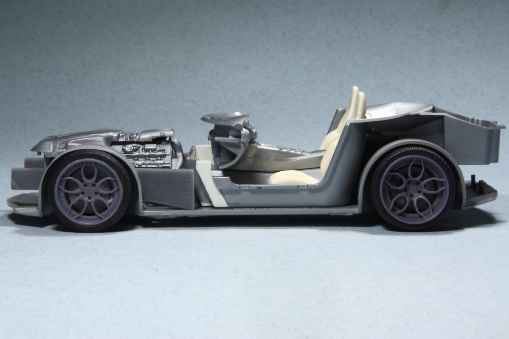

oleglorenz 3086 Опубликовано 3 Aug 2021, 10:42:16 Жалоба Поделиться Опубликовано 3 Aug 2021, 10:42:16 Выворот колёс классный, как на настоящем мерцедесе 1 Ссылка на сообщение Поделиться на другие сайты

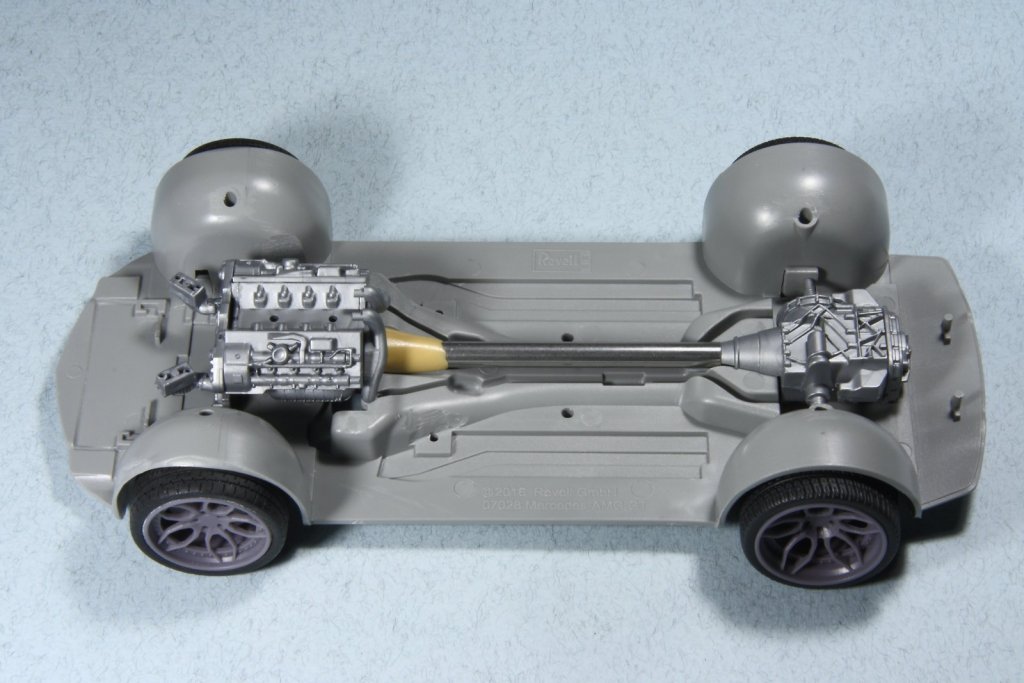

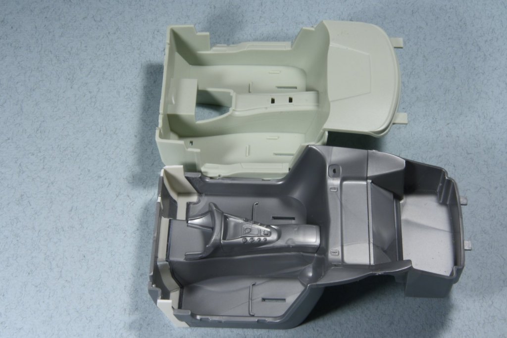

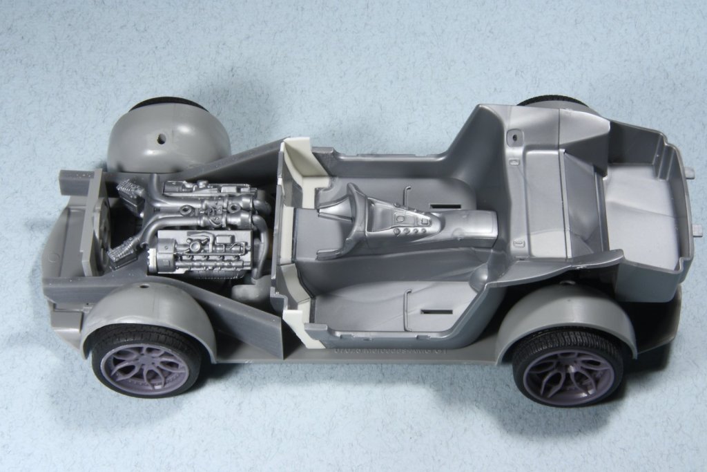

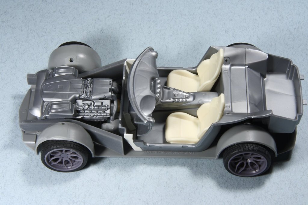

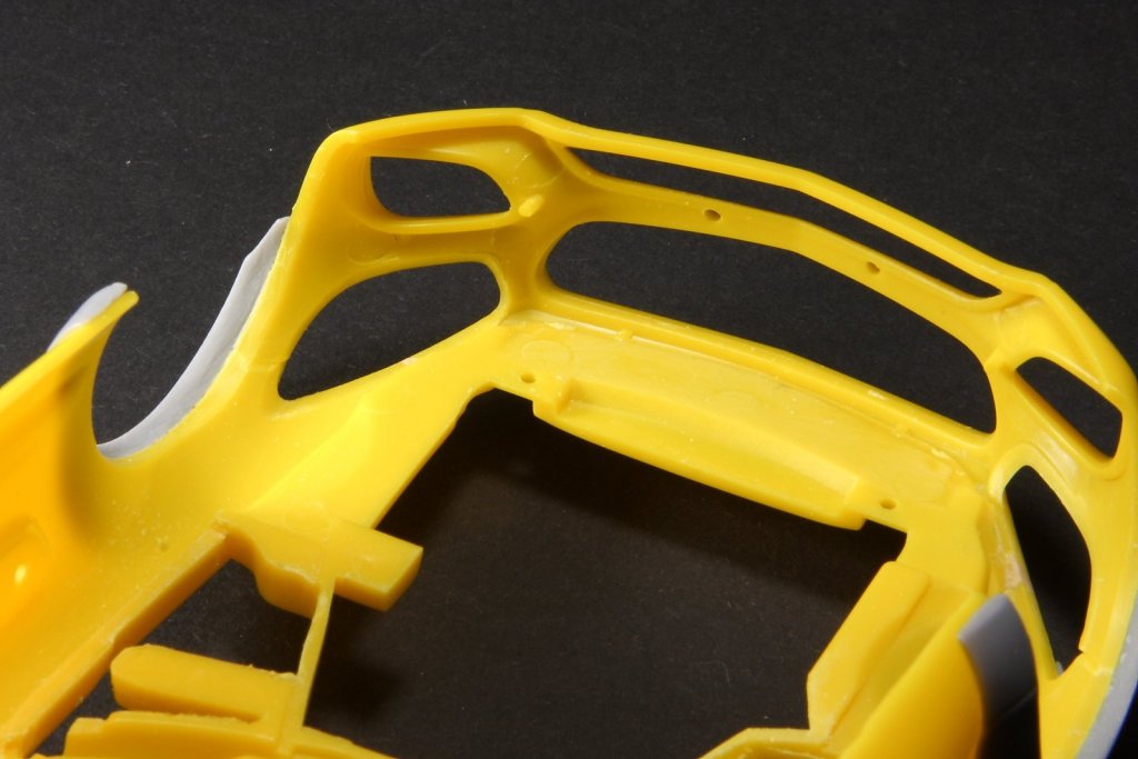

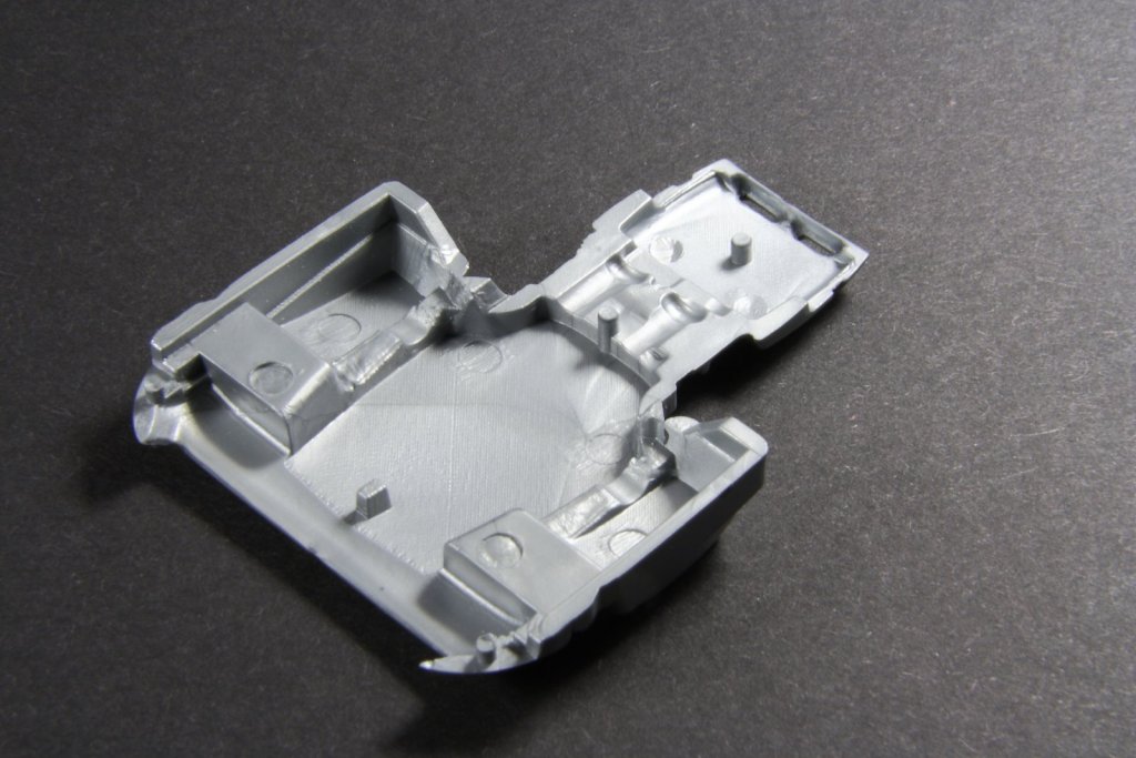

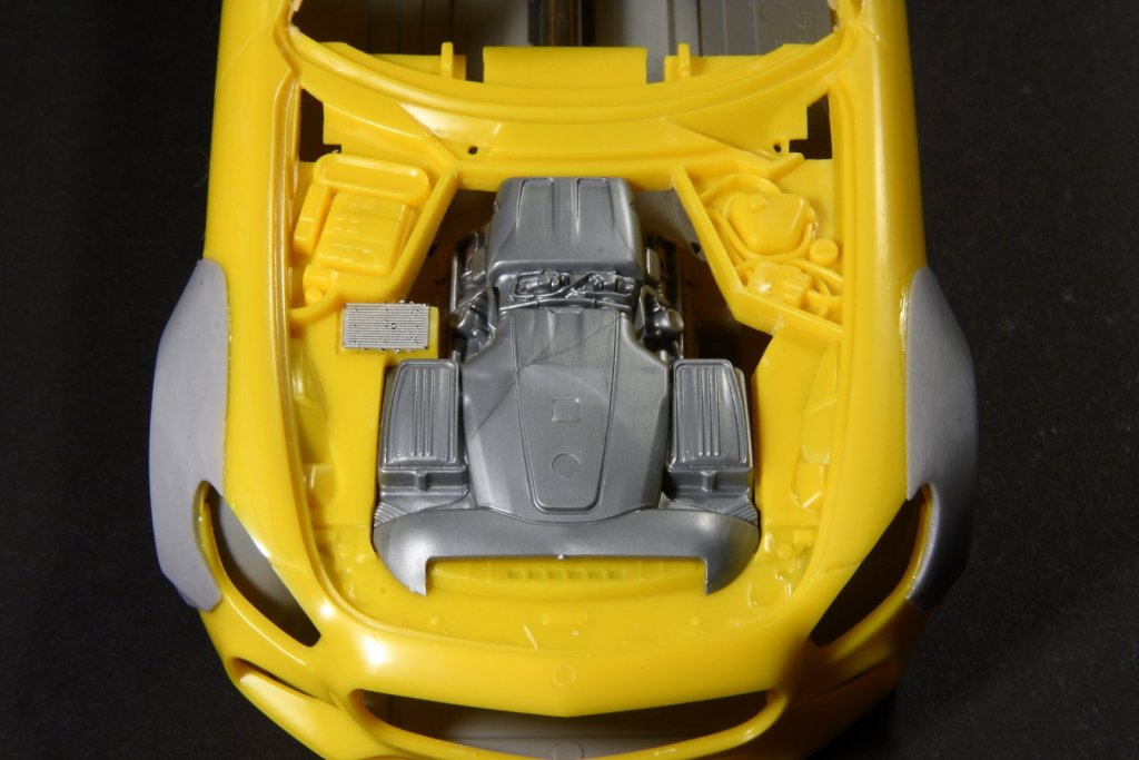

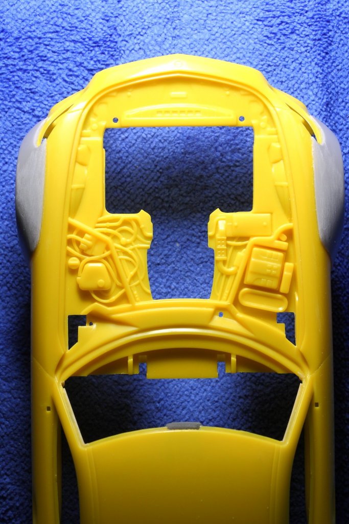

Популярный пост PETERSON 10115 Опубликовано 5 Aug 2021, 15:24:06 Автор Популярный пост Жалоба Поделиться Опубликовано 5 Aug 2021, 15:24:06 Маленький апдейт. Думал ничего не делать с моторным отсеком, но в травле кое-что даётся для его оживления. Посмотрел в сети ряд ВИПов, и подумал, что мне будет стыдно совсем не притрагиваться к доработке того, что даёт Ревелл. Вот исходник. Неплохо, в принципе. Но вот эти плоскости с проводами и шлангами немного бесят. Решил их удалить. Также подровнял плоскость под приклейку травлёной крышки ЭБУ двигателя. Примерка. В появившихся отверстиях стало лучше видно двигатель, но теперь видны пустоты вокруг двигателя. Нужно будет чем-то их заполнить. 12 Ссылка на сообщение Поделиться на другие сайты
4auka 2808 Опубликовано 5 Aug 2021, 16:08:38 Жалоба Поделиться Опубликовано 5 Aug 2021, 16:08:38 ну началось, по-моему... 2 Ссылка на сообщение Поделиться на другие сайты

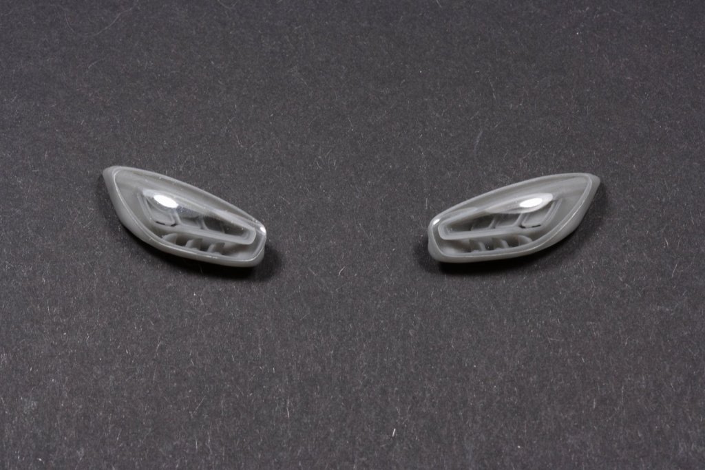

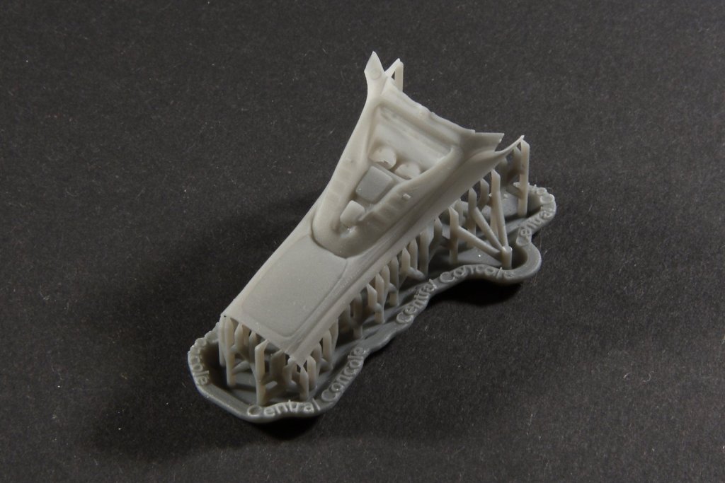

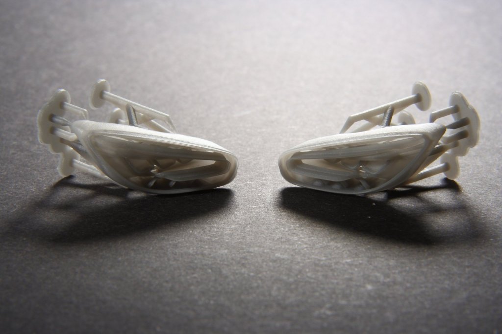

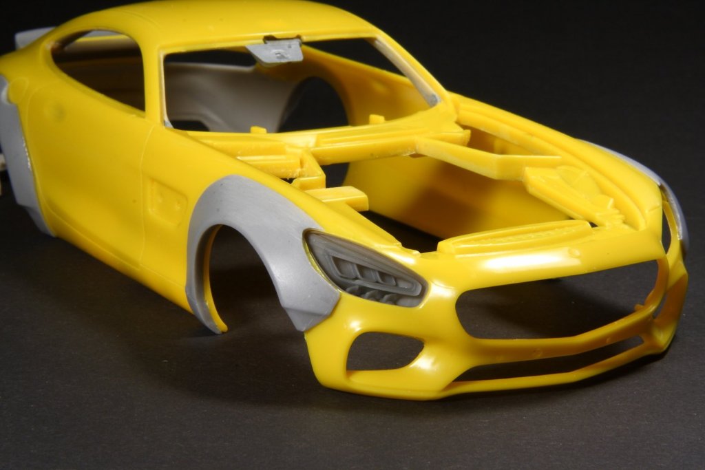

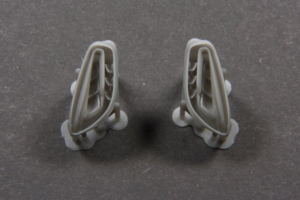

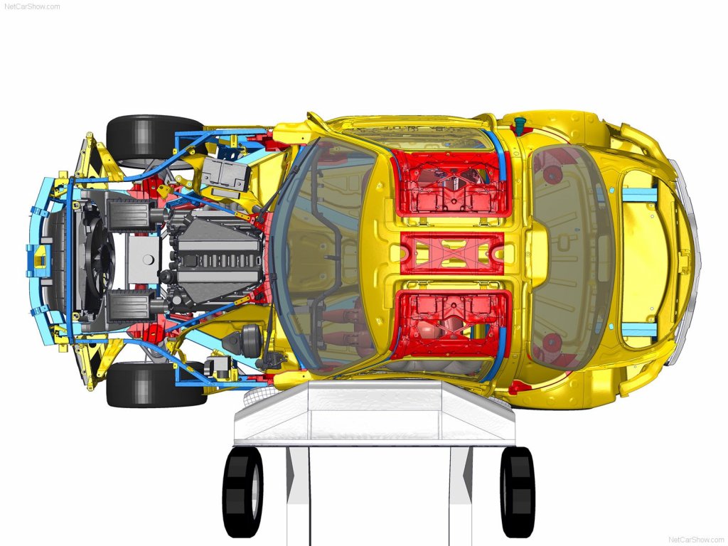

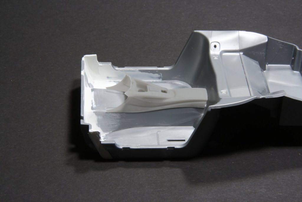

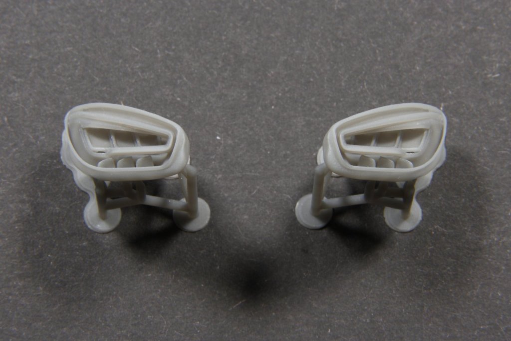

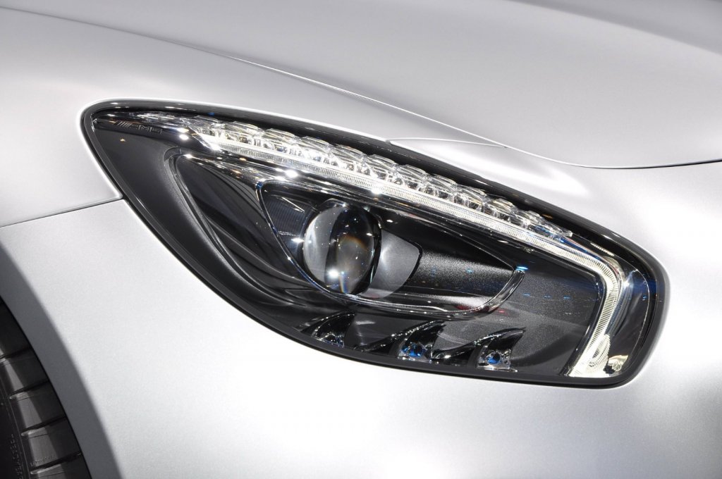

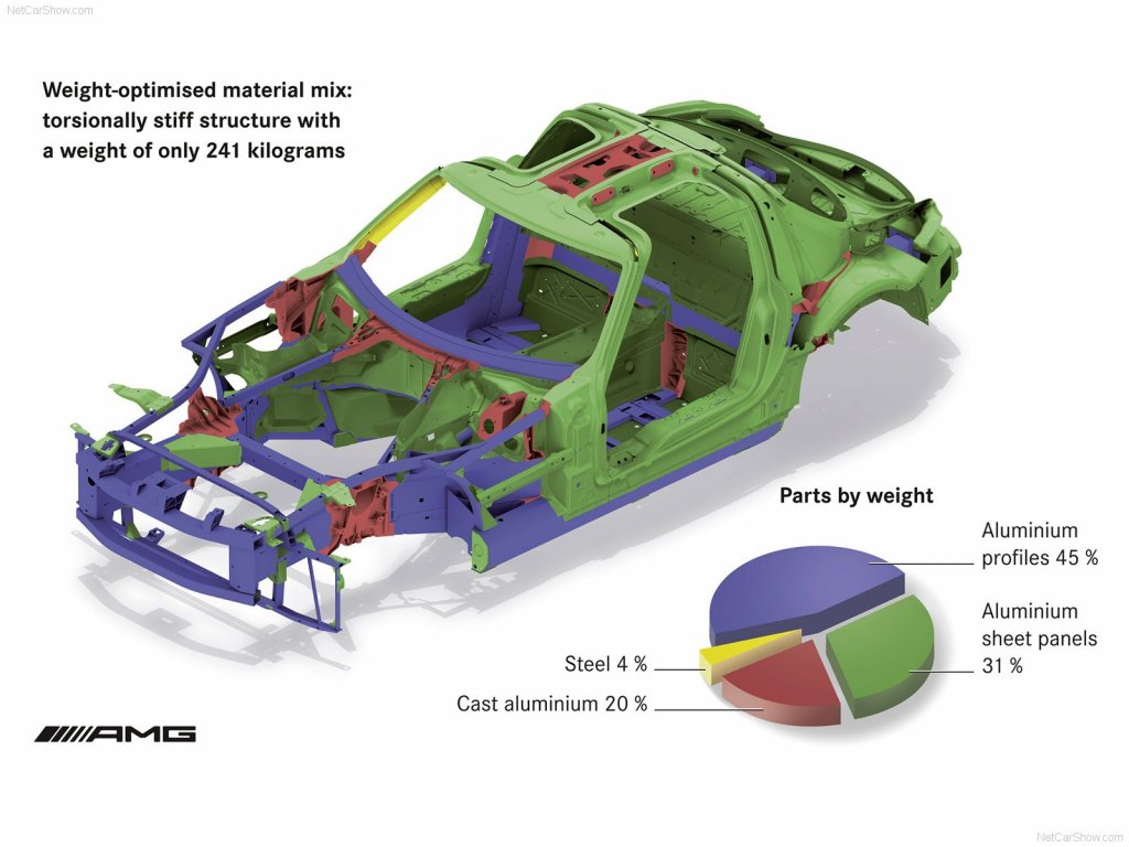

Популярный пост PETERSON 10115 Опубликовано 8 Aug 2021, 22:15:19 Автор Популярный пост Жалоба Поделиться Опубликовано 8 Aug 2021, 22:15:19 (изменено) @TAURUS_X Точно! Теоретически, рестайловая фара должна встать в дорестайловый кузов. @4auka @John Wick Бинго! В 08.08.2021 в 21:07, John Wick сказал: В 08.08.2021 в 16:30, PETERSON сказал: операция на следующей неделе Удачи! Спасибо! Мне она точно не помешает. Вернёмся к стройке, в частности, к фарам. Собственно, проблему с фарами в этом ките мне озвучил Дима @Kryptonyte, и спросил, что я буду с ними делать? Я внимательно на них посмотрел и подумал, что даже качественная покраска им не поможет. Начинка замылена и сильно утоплена в кузов, а стёкла толстенные. На помощь снова пришла модель из компьютерной игры. Посидел пару ночей и получил модель для печати на принтере. Параллельно построил передние лонжероны по фотографиям и заводским рендерам. Больше всего мне помогли рендеры кузова Mercedes-Benz SLS (AMG GT имеет то же основание). Интересная деталь: кузов AMG GT просто идеально надевается на платформу SLS от того же Ревелла. AMG GT SLS Лонжероны построил упрощённые, поскольку ограничен по времени, но получилось вполне на уровне пластиковых китов. Зато фары очень детальные получились. Вот итоговая матмодель. Выращенные фары. Толщины элементам придавал очень скромные, порядка 0,2-0,3 мм. Фактически, это был эксперимент, в успехе которого я не был уверен. Но всё закончилось успешно с первой попытки. Теперь бы ещё умудриться аккуратно покрасить весь этот праздник с кучей деталировки. Лонжероны тоже встроились в модель с первой попытки. Немного подточил в одном месте передние подкрылки и сами лонжероны в нескольких местах. Самое удивительное, что поперечина попала точно на своё место в пространстве (она проходит между двигателем и водяными интеркулерами. Покажу это ниже. Ещё из доработок хочу показать удлинение ванны салона. С уродскими китовыми сиденьями для карликов ванна смотрелась адекватно, но с новыми, правильными сиденьями она стала смотреться откровенно коротковатой. К тому же, мне нужен был моторный щит в правильной позиции. Ради интереса достал Ревелловский кит Mercedes-Benz SLS. Ёлки-палки, насколько же он лучше сделан! Там и сиденья пропорциональные, и потолок с накладками стоек отдельный, и ванна правильного размера. Сравнение ванны AMG GT (на переднем плане) с ванной SLS. Отпилил моторный щит, передвинул его вперёд на 5 мм. Удалил непонятный нарост с правой стороны в ногах пассажира. Заклеил прорезь для крепления блока педалей для праворульной версии. На декоративном кожухе двигателя открыл отверстия для охлаждения выпускного коллектора. Изнутри пришлось бормашиной выбирать приличные ямы. Теперь примерка. Так выглядит шасси с мотором и коробкой. Вкладываем в своё место выращенные лонжероны. Добавляем впускные трубы с турбинами и со вторыми половинками интеркулеров, а также удлинённую ванну салона и радиатор охлаждения двигателя. Завершаем примерку, установив воздушные фильтры с декоративными кожухами, приборную панель и сиденья. Всем хорошего дня! Изменено 10 Aug 2021, 09:32:41 пользователем PETERSON 26 Ссылка на сообщение Поделиться на другие сайты
TAURUS_X 471 Опубликовано 9 Aug 2021, 05:32:53 Жалоба Поделиться Опубликовано 9 Aug 2021, 05:32:53 6 hours ago, PETERSON said: Теоретически, рестайловая фара должна встать в дорестайловый кузов. Где-то с год назад по работе довелось переделывать 3д модель AMG GT с дорестового варианта в рестайловый. Правда, не гражданскую версию, а версию GT3. Если мне память не изменяет, то контуры фар остались идентичными. Изменилось частично внутреннее наполнение. Не могу точно сказать по обычной версии, но у ГТ довольно сильно отличались бампера, особенно передний. Форма и дизайн фальш-радиаторной решетки абсолютно другие, пришлось моделить бампер с нуля опираясь на контуры кузова и фар. Судя по фото, у фейслифтовой гражданки то же самое. Но это уже если копать глубже в матчасть :) Ссылка на сообщение Поделиться на другие сайты
PETERSON 10115 Опубликовано 9 Aug 2021, 08:32:07 Автор Жалоба Поделиться Опубликовано 9 Aug 2021, 08:32:07 @TAURUS_X Спасибо. Я уже посмотрел в сети. Есть рестайловая морда с теми и с другими фарами. Значит, они взаимозаменяемы. 2 Ссылка на сообщение Поделиться на другие сайты

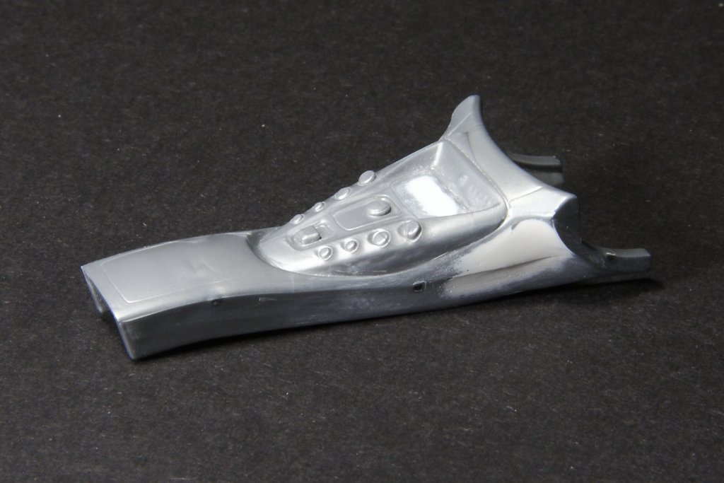

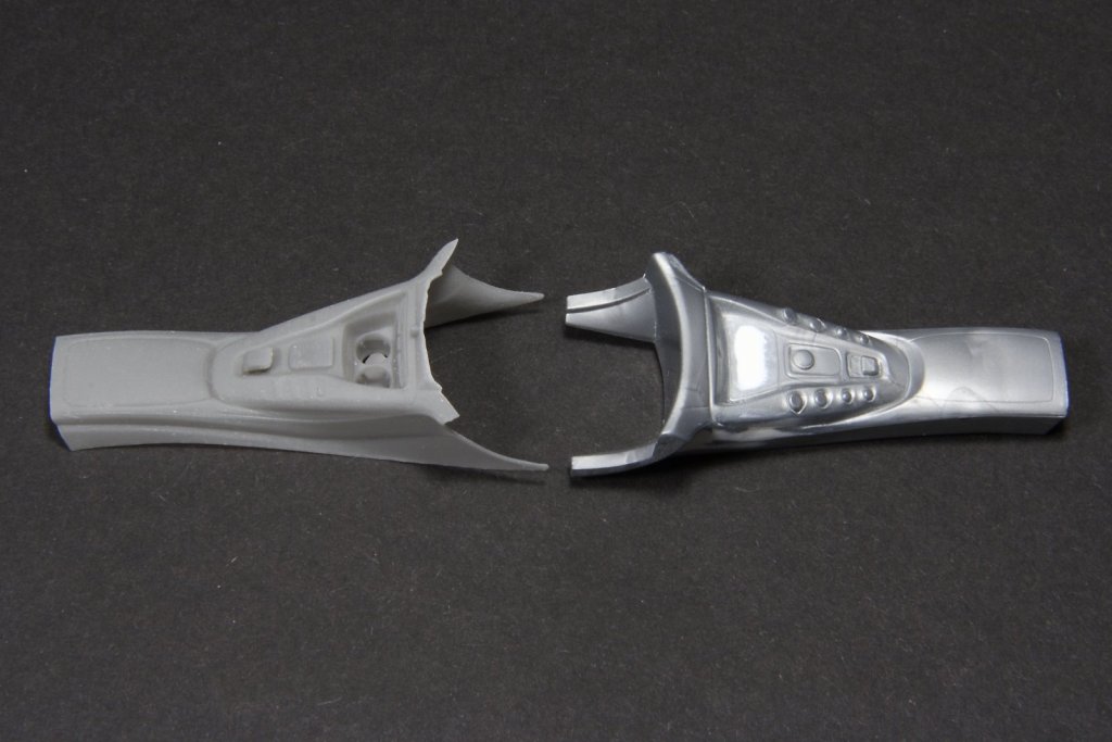

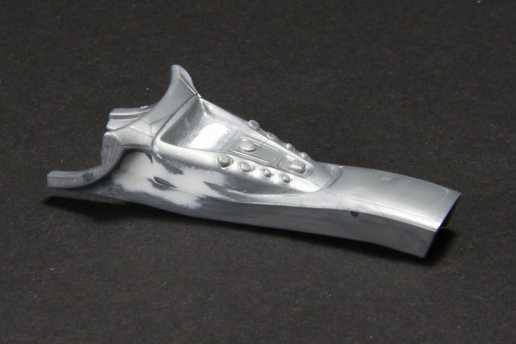

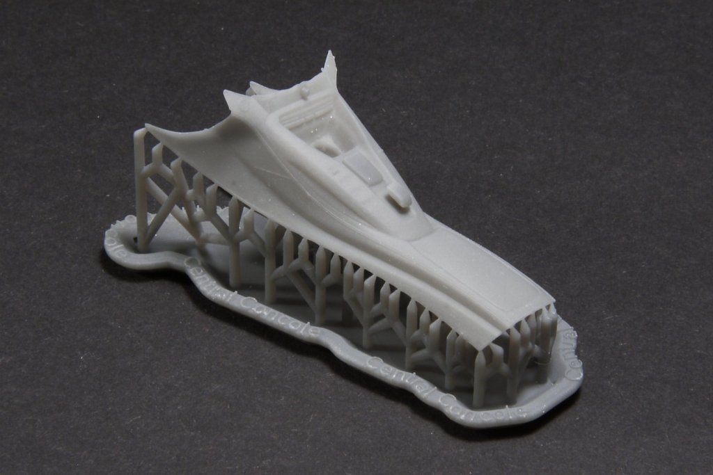

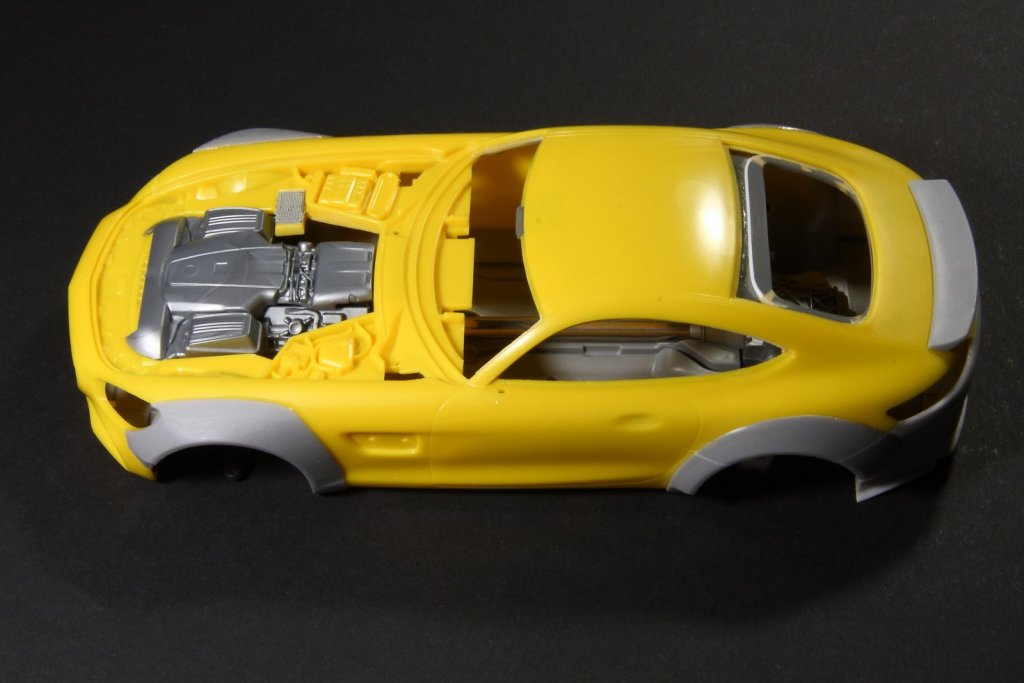

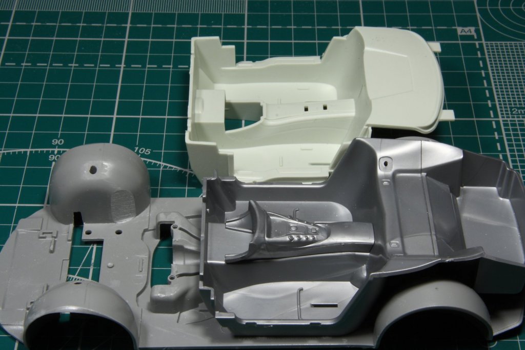

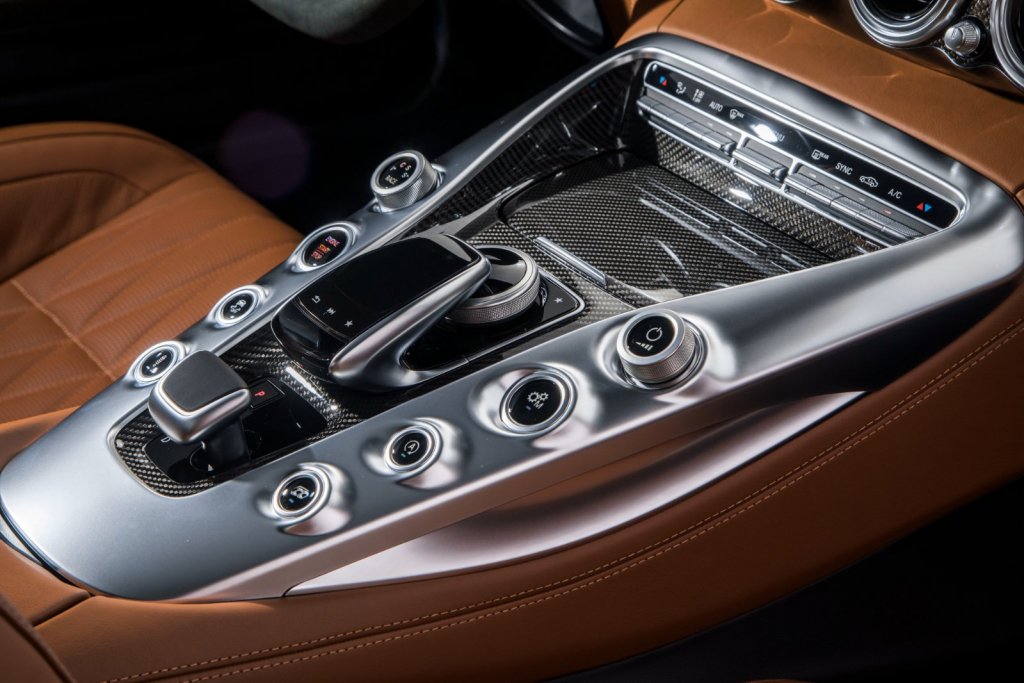

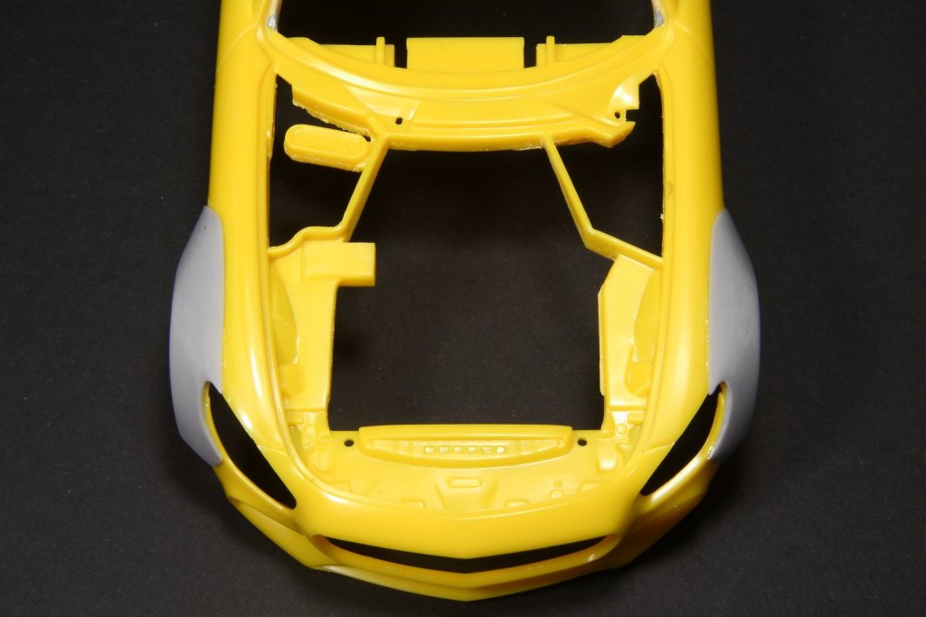

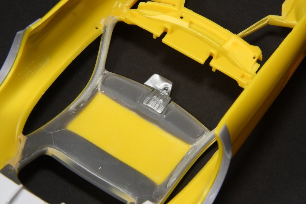

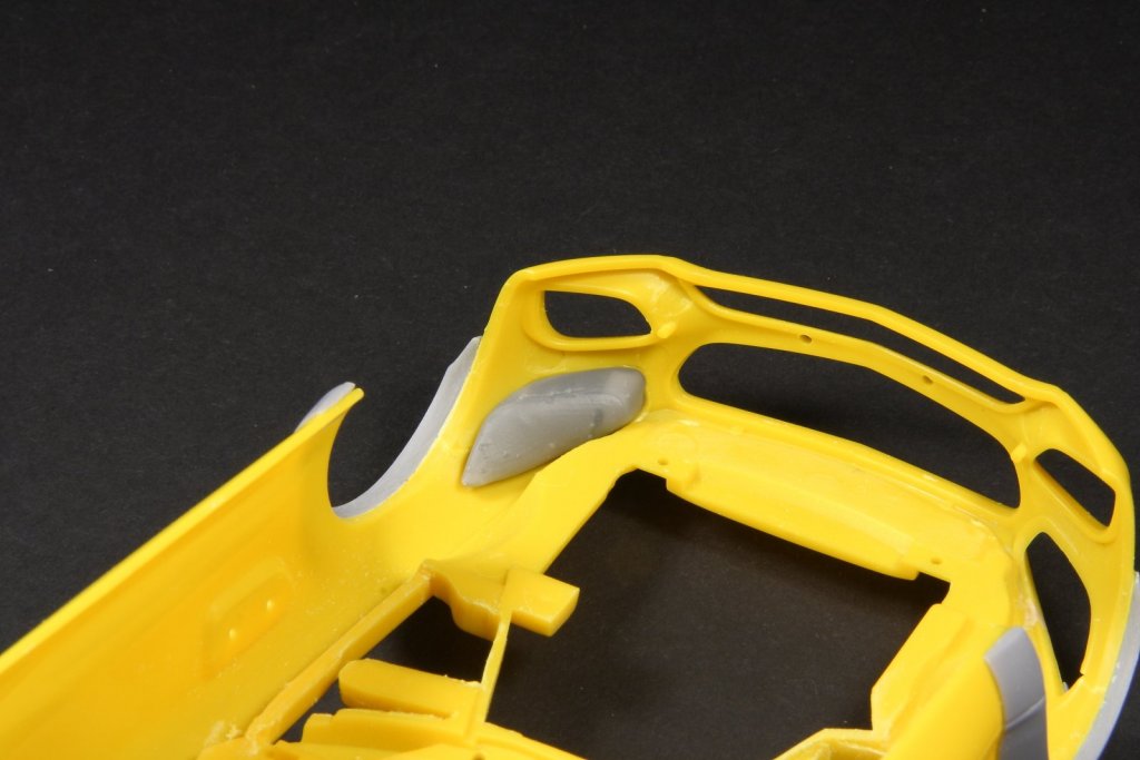

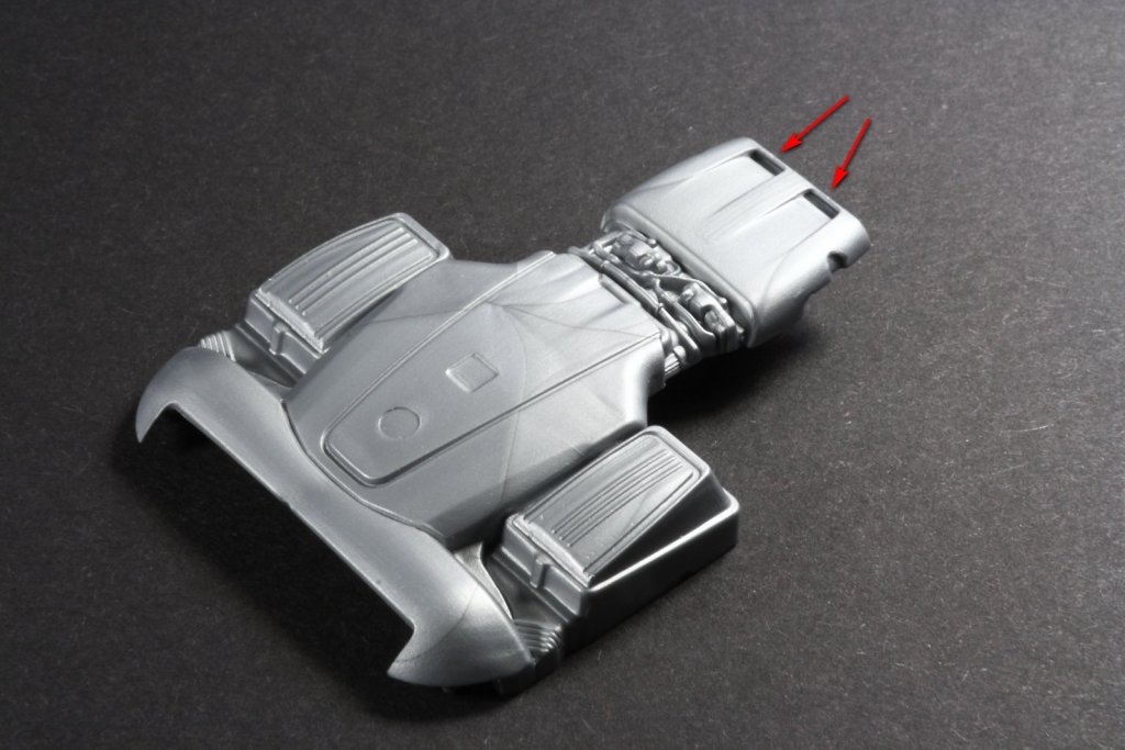

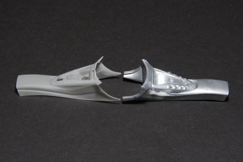

Популярный пост PETERSON 10115 Опубликовано 15 Aug 2021, 01:59:54 Автор Популярный пост Жалоба Поделиться Опубликовано 15 Aug 2021, 01:59:54 Немного обновлю тему. Ревелл очень неудачно сконструировал центральную консоль, в результате чего в самых неудобных местах на лицевой поверхности появились утяжины с трёх сторон. Вывел их в шпаклёвке. Но боковые грани сильно упрощены, из-за чего консоль выглядит довольно убого. Вот такая красота должна быть на самом деле. На нижнем снимке рестайл. У меня в модели из игры как раз такая консоль. Недолго музыка играла. Правда, крышка отсека для подстаканников в модели открыта. Ну ничего, крышку всегда можно достроить и вырастить. Вот сравнение с Ревелловской консолью. Примерка к ванне салона. Вырезал отверстие под потолочный плафон с блоком датчиков и камер. Подогнал и вклеил. Скопировал и отлил из эпоксидки усилители от кита SLS. Форма была односторонняя, облой ещё не обтачивал. Ещё немного расчистил моторный отсек от раздражающих плоских заглушек. Можно заметить разницу отверстий под фары. Одно отверстие я расточил изнутри бормашинкой под новую фару. Вот вид изнутри. Карандашом отмечено место, где ещё нужно подточить для идеального прилегания. С фарой. Стёкла фар планирую отформовать из плёнки. Ещё вырастил новый руль, тоже рестайл. Покажу попозже. Пока всё. 23 Ссылка на сообщение Поделиться на другие сайты
Andrey Labuzov 6544 Опубликовано 15 Aug 2021, 05:14:03 Жалоба Поделиться Опубликовано 15 Aug 2021, 05:14:03 Рестайловая консоль у тебя, конечно, по форме гораздо лучше получилась. Но не кажется тебе что дорестовая интереснее в плане наполнения элементами управления? Всякие кнопочки, крутилки... а рестайловая почти плоская. И вопрос по стёклам фар. Зачем их нужно формовать? Стёкла из набора не подходят к новым фарам? Ссылка на сообщение Поделиться на другие сайты
PETERSON 10115 Опубликовано 15 Aug 2021, 11:46:54 Автор Жалоба Поделиться Опубликовано 15 Aug 2021, 11:46:54 6 часов назад, Andrey Labuzov сказал: Стёкла из набора не подходят к новым фарам? Они просто ужасные. Толстенные и с жутким утолщением по периметру, которое даёт катастрофический искажающий эффект. Ссылка на сообщение Поделиться на другие сайты
Roman163 1103 Опубликовано 15 Aug 2021, 13:17:54 Жалоба Поделиться Опубликовано 15 Aug 2021, 13:17:54 1 час назад, PETERSON сказал: Они просто ужасные. Толстенные и с жутким утолщением по периметру, которое даёт катастрофический искажающий эффект. Футура им не поможет? Ссылка на сообщение Поделиться на другие сайты
TAURUS_X 471 Опубликовано 15 Aug 2021, 13:34:57 Жалоба Поделиться Опубликовано 15 Aug 2021, 13:34:57 Just now, Roman163 said: Футура им не поможет? Футура не исправляет оптическую рефракцию, которая возникает из-за толщины прозрачного элемента с кривыми поверхностями. а скорее добавить еще своей ) Ссылка на сообщение Поделиться на другие сайты

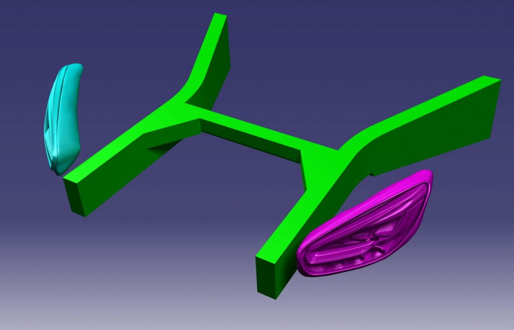

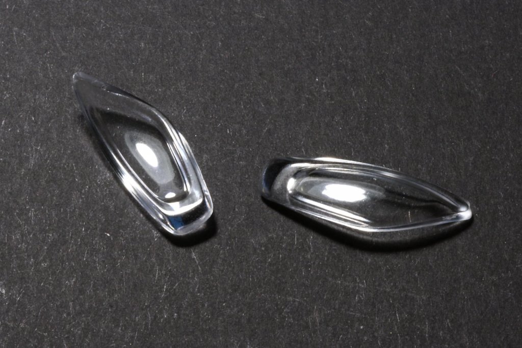

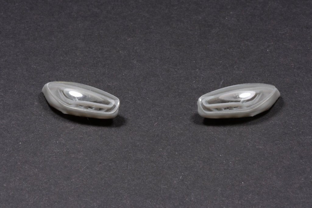

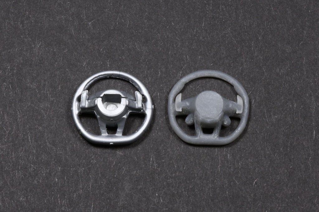

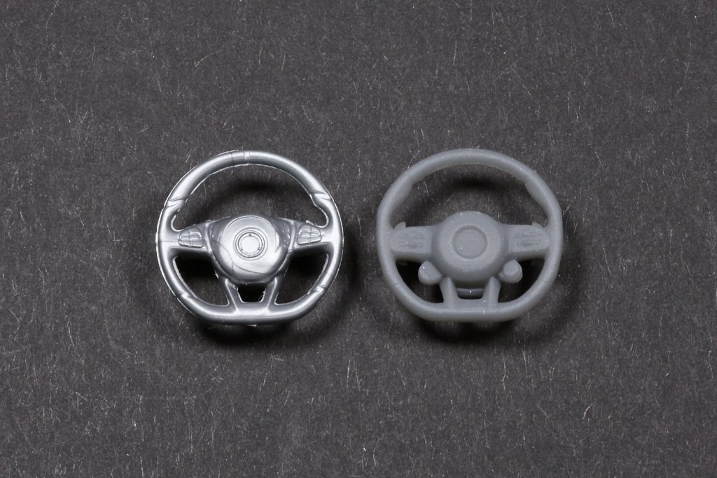

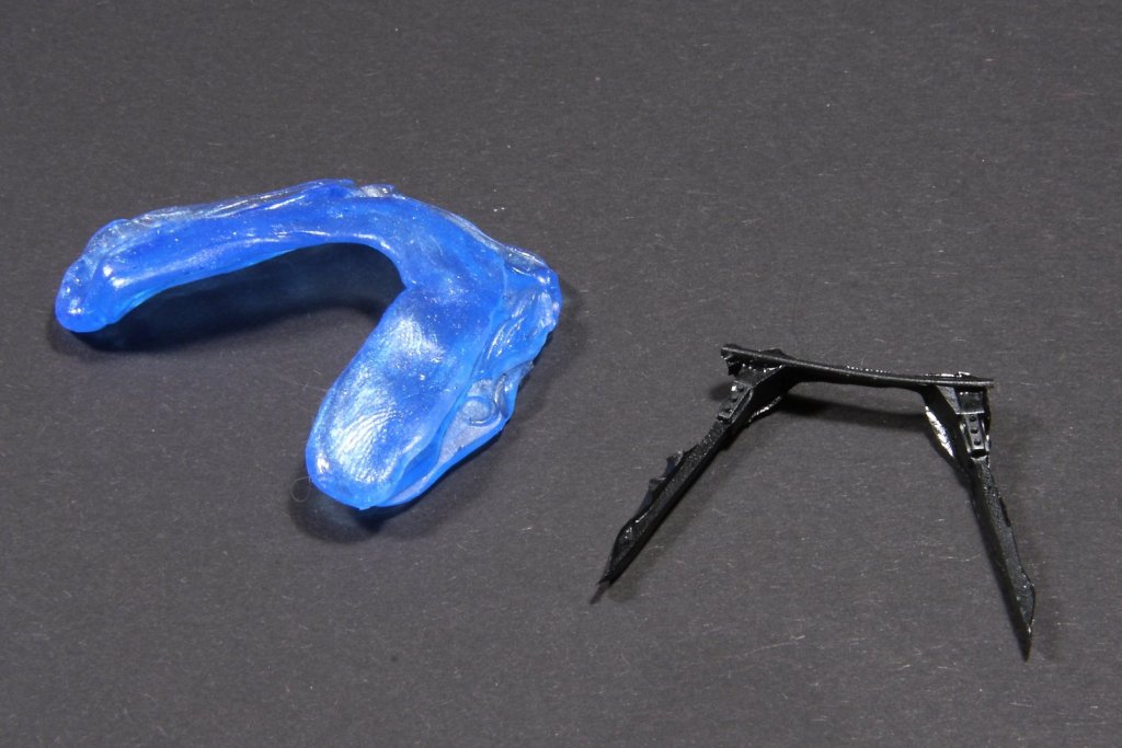

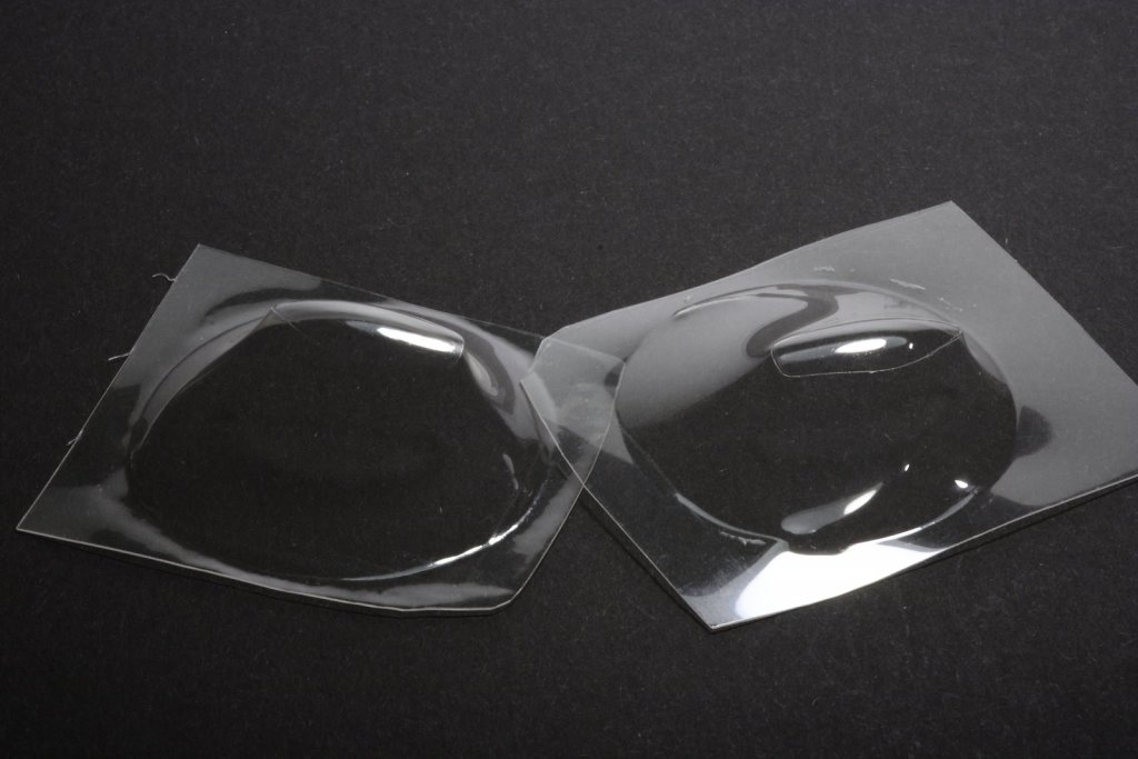

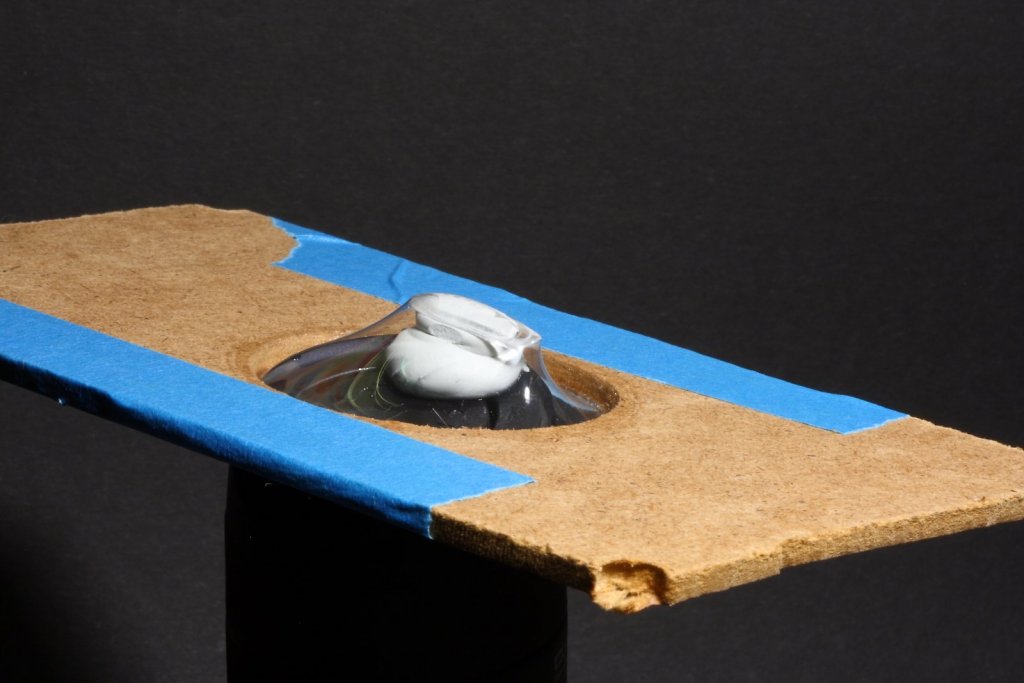

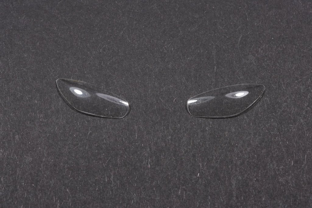

Популярный пост PETERSON 10115 Опубликовано 18 Aug 2021, 01:11:52 Автор Популярный пост Жалоба Поделиться Опубликовано 18 Aug 2021, 01:11:52 (изменено) Сегодня текста почти не будет, всё понятно по картинкам. Изменено 18 Aug 2021, 01:20:22 пользователем PETERSON 21 Ссылка на сообщение Поделиться на другие сайты
Kryptonyte 1280 Опубликовано 18 Aug 2021, 04:30:03 Жалоба Поделиться Опубликовано 18 Aug 2021, 04:30:03 Миша, по фото не понял, что ты взял за пуансон? Ссылка на сообщение Поделиться на другие сайты
4auka 2808 Опубликовано 18 Aug 2021, 04:43:46 Жалоба Поделиться Опубликовано 18 Aug 2021, 04:43:46 13 минут назад, Kryptonyte сказал: Миша, по фото не понял, что ты взял за пуансон? Старое стекло. Не? Ссылка на сообщение Поделиться на другие сайты
Kryptonyte 1280 Опубликовано 18 Aug 2021, 05:25:58 Жалоба Поделиться Опубликовано 18 Aug 2021, 05:25:58 42 минуты назад, 4auka сказал: Старое стекло. Не? Возможно. Ссылка на сообщение Поделиться на другие сайты
Andrey Labuzov 6544 Опубликовано 18 Aug 2021, 05:57:07 Жалоба Поделиться Опубликовано 18 Aug 2021, 05:57:07 Да, это явно родное стекло Ссылка на сообщение Поделиться на другие сайты
