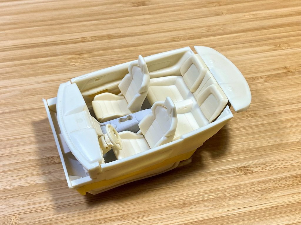

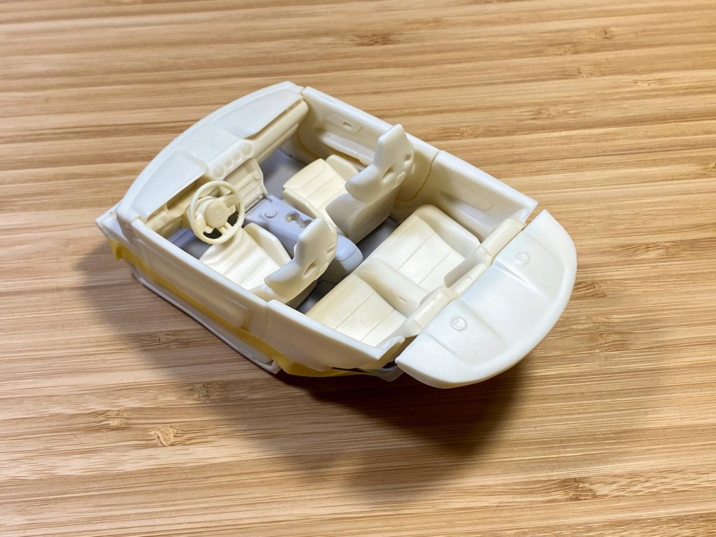

Популярный пост Andrey Labuzov 6544 Опубликовано 18 Jul 2021, 06:30:39 Автор Популярный пост Жалоба Поделиться Опубликовано 18 Jul 2021, 06:30:39 Помимо Супры, вчера ещё совсем немного повозился с Мустангом, а точнее, подсобрал гражданский смоляной салон. Стыкуется всё без проблем, качество отливки очень хорошее. Есть небольшая замыленность на мелких элементах, вроде кнопок на руле и расшивки дефлекторов, но это не критично. 11 Ссылка на сообщение Поделиться на другие сайты

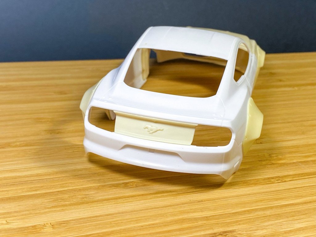

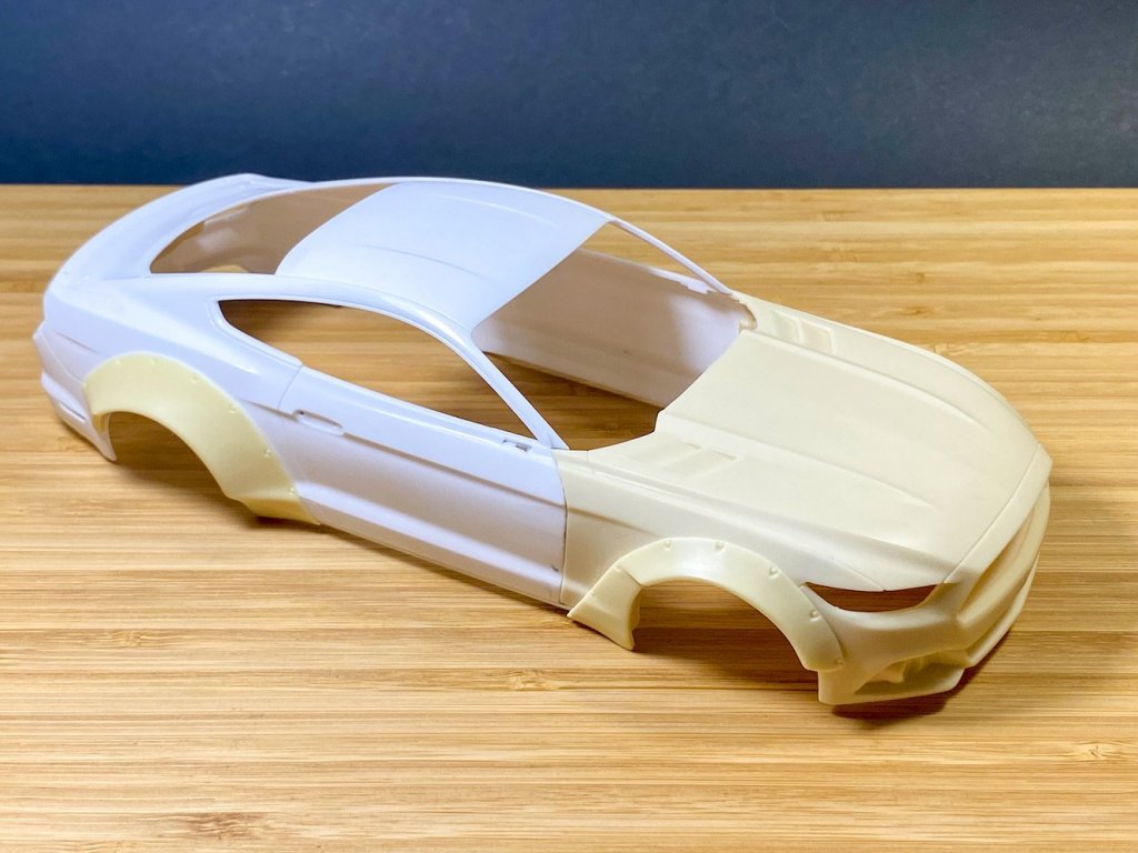

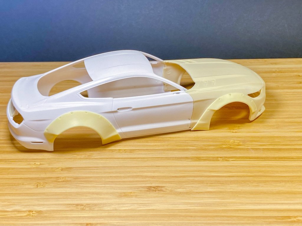

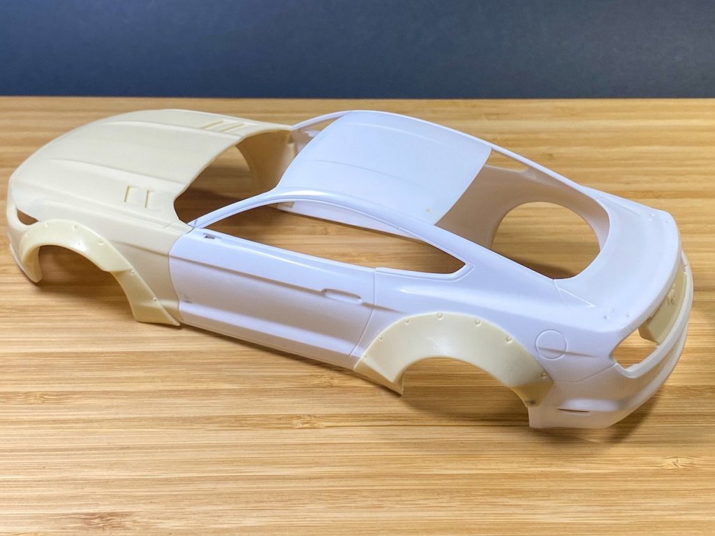

Популярный пост Andrey Labuzov 6544 Опубликовано 27 Jul 2021, 23:57:30 Автор Популярный пост Жалоба Поделиться Опубликовано 27 Jul 2021, 23:57:30 Решил я в выходные, что хватит теоретизировать в этой теме и, наконец-то смахнул пыль с коробок )) Начал, как всегда с кузова. Поскольку он был уже порезан, моей задачей, в плане обвеса, было приклеить морду, заднюю панель, ну и расширители, само собой. Стыковка смоляных деталей с кузовом и между собой практически идеальная, даже арки резать не надо. В общем, довольно быстро всё склеил, там-сям подшлифовал, зашпаклевал на крыше отверстие под антенну (или что там у гоночной версии на крыше...), нарезал расшивку и, собственно всё. Уже после того, как сделал фото, понял, что забыл срезать имитацию болтиков. Сейчас это уже сделано, но покажу в следующий раз. Можно было бы сказать, что можно отправлять кузов в покраску, но я пока так и не решил как красить и карбонить кузов. Поэтому, следующий этап - эксперименты с ложками. 19 Ссылка на сообщение Поделиться на другие сайты

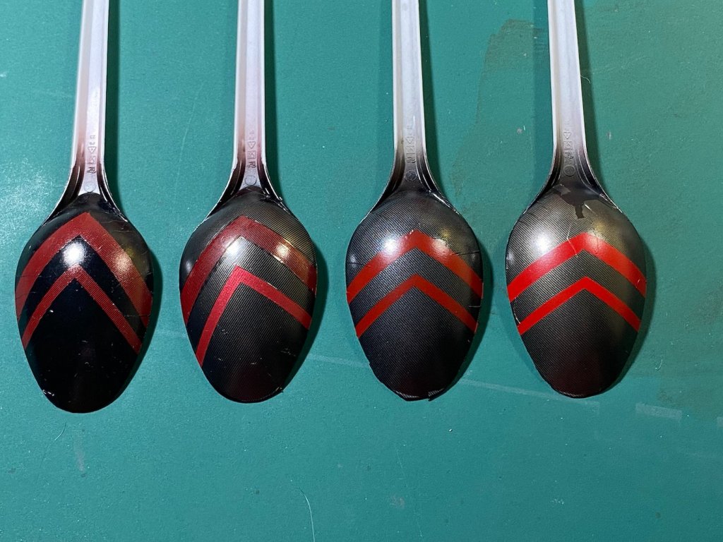

Популярный пост Andrey Labuzov 6544 Опубликовано 3 Aug 2021, 21:09:09 Автор Популярный пост Жалоба Поделиться Опубликовано 3 Aug 2021, 21:09:09 Финалом сегодняшнего, крайне тупорылого дня, стало понимание, что карбоновый кузов ну никак не вписывается в концепцию раскраски ADVAN. Я сделал несколько карбоновых ложек, воспроизвёл несколькими способами красные полосы (и карбоновые и нет), и ни один вариант я не вижу на кузове этого Мустанга. Так что, будет классическая чёрно-красная раскраска. На мой взгляд, это оптимальный вариант. Вот такие варианты у меня получились. На качество нанесения карбона не смотрите. Наносил, можно сказать, на коленке и максимально быстро. Я правда-правда могу лучше карбонить 7 Ссылка на сообщение Поделиться на другие сайты
TheYellowHB 799 Опубликовано 4 Aug 2021, 04:59:14 Жалоба Поделиться Опубликовано 4 Aug 2021, 04:59:14 Самый правый вариант интересно смотрится все же. Я против черного, потеряются как формы Мустанга, так и расширения. 1 Ссылка на сообщение Поделиться на другие сайты
Dina 998 Опубликовано 4 Aug 2021, 05:15:38 Жалоба Поделиться Опубликовано 4 Aug 2021, 05:15:38 Андрей, мне тоже кажется, что крайняя правая ложка - очень удачный вариант. Может, все-таки, на нем остановишься?) Ссылка на сообщение Поделиться на другие сайты
Andrey Labuzov 6544 Опубликовано 4 Aug 2021, 06:08:28 Автор Жалоба Поделиться Опубликовано 4 Aug 2021, 06:08:28 @TheYellowHB @Dina Серьёзно? Тогда, карбоновой, фактически, будет только половина кузова, существенная часть его будет закрашена. А это не совсем то, что я хотел. Эх, надо было не выпендриваться и просто весь кузов закатать в карбон и всё. Вечно я себе проблем на ровном месте нахожу )) 1 час назад, TheYellowHB сказал: Я против черного, потеряются как формы Мустанга, так и расширения. На прототипе, вроде, не теряются. Ссылка на сообщение Поделиться на другие сайты
John Wick 4106 Опубликовано 4 Aug 2021, 07:03:19 Жалоба Поделиться Опубликовано 4 Aug 2021, 07:03:19 Самый правый вариант, поверх карбоновой декали маски делал? Ссылка на сообщение Поделиться на другие сайты
Andrey Labuzov 6544 Опубликовано 4 Aug 2021, 07:05:19 Автор Жалоба Поделиться Опубликовано 4 Aug 2021, 07:05:19 1 минуту назад, John Wick сказал: Самый правый вариант, поверх карбоновой декали маски делал? Да, прямо по декали Ссылка на сообщение Поделиться на другие сайты
4auka 2808 Опубликовано 4 Aug 2021, 08:39:45 Жалоба Поделиться Опубликовано 4 Aug 2021, 08:39:45 Мне тоже нравится крайний правый вариант. Ярко, чётко, не теряется. Но если в чёрный - так в чёрный! Ссылка на сообщение Поделиться на другие сайты
PETERSON 10185 Опубликовано 4 Aug 2021, 09:56:44 Жалоба Поделиться Опубликовано 4 Aug 2021, 09:56:44 Карбон мне нравится второй справа. А красные полосы недостаточно яркие во всех вариантах. Под них бы положить белую подложку. Ссылка на сообщение Поделиться на другие сайты
Andrey Labuzov 6544 Опубликовано 4 Aug 2021, 10:07:42 Автор Жалоба Поделиться Опубликовано 4 Aug 2021, 10:07:42 9 минут назад, PETERSON сказал: Карбон мне нравится второй справа. А красные полосы недостаточно яркие во всех вариантах. Под них бы положить белую подложку. На самой правой ложке красный клал на серебряную подложку. Она более укрывистая, чем белая. Белой сложнее карбон перекрыть, нужно будет больше слоёв. 1 Ссылка на сообщение Поделиться на другие сайты
PETERSON 10185 Опубликовано 4 Aug 2021, 10:23:58 Жалоба Поделиться Опубликовано 4 Aug 2021, 10:23:58 А если серебристой, а потом белой? Либо тогда красной больше слоёв класть. Ссылка на сообщение Поделиться на другие сайты
Andrey Labuzov 6544 Опубликовано 4 Aug 2021, 10:51:10 Автор Жалоба Поделиться Опубликовано 4 Aug 2021, 10:51:10 25 минут назад, PETERSON сказал: А если серебристой, а потом белой? Либо тогда красной больше слоёв класть. Можно попробовать, но опять же больше слоёв будет и ступенька будет расти... Мне казалось самый правый красный достаточно яркий. Ты сам-то к какому варианту больше склоняешься? 1 Ссылка на сообщение Поделиться на другие сайты
