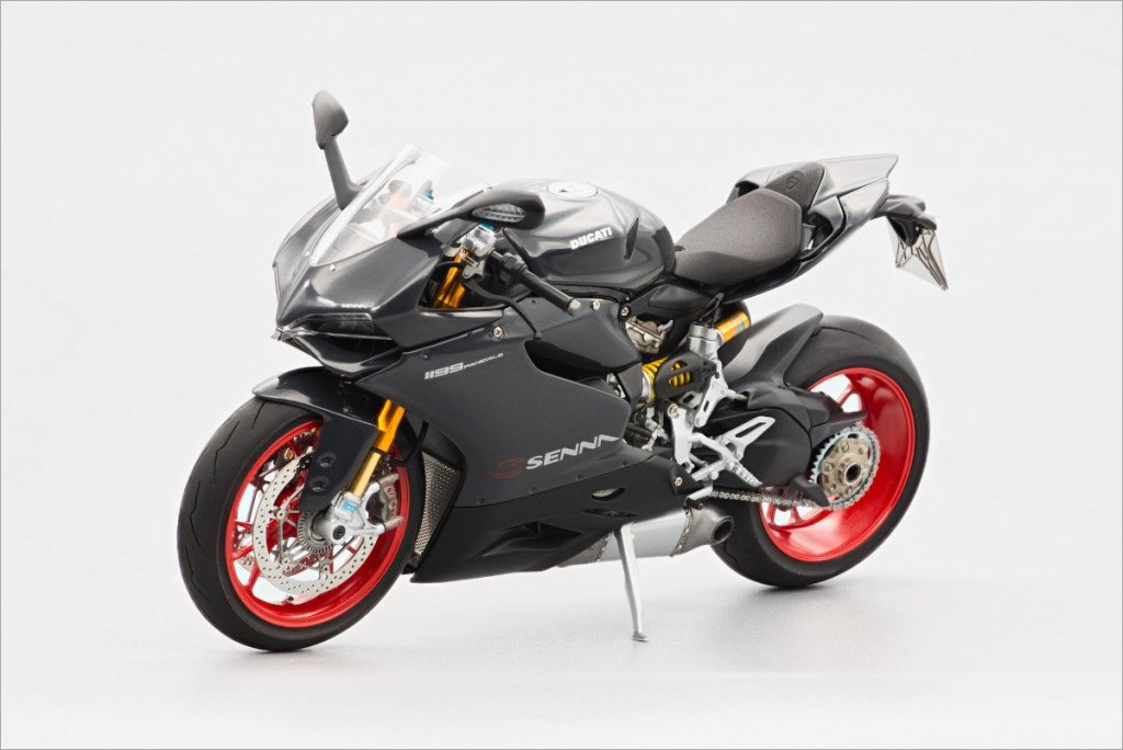

Популярный пост Николай_ 5855 Опубликовано 19 Oct 2021, 15:36:43 Автор Популярный пост Жалоба Поделиться Опубликовано 19 Oct 2021, 15:36:43 (изменено) Все. Доделал. Самая капризная на финальной стадии модель. Обтекатели так и не сошлись в нижней точке. Последователям к размышлению использование глушителей, рамки с радиаторами и блоков электроники из набора с допами от HD, все эти элементы очень сильно усложнят установку обтекателей. Очень украшают модель: цепь, передняя вилка, тормозные диски. Всем спасибо за поддержку и терпение! Изменено 19 Oct 2021, 15:37:59 пользователем Николай_ 22 Ссылка на сообщение Поделиться на другие сайты

Популярный пост Николай_ 5855 Опубликовано 21 Oct 2021, 09:23:23 Автор Популярный пост Жалоба Поделиться Опубликовано 21 Oct 2021, 09:23:23 (изменено) Есть те, кто при сборке пани Гали отмечал не очень хорошую стыковку именно боковых обтекателей. На самом деле в верхней точке имеется всего одна точка силового крепления. Она находится примерно посредине изгиба этого обтекателя и, придавливая середину, края не горят желанием прилегать к непростым обводам, скорее наоборот, особенно в районе ящиков с электроникой. Мне пришлось добавить по саморезу в эти места с обоих сторон. Если недокрутить, то гарантированно образуются заметные щели. А еще есть нижние крепления, это ушки с отверстиями, они должны продеться в соответствующие штырьки на нижней пластине, которые находятся перед глушителями. В допах они (ушки) даны из травления, причем на выбор разной толщины. Но, так как в инструкции этот момент не отражен, я вклеил те, что идут из набора, они пластиковые и толстые. Но даже их яростное стачивание не принесло ощутимых результатов, не надеваются эти ушки, мешают глушители. Многократная примерка боковых обтекателей с весьма плотным прикручиванием их к своим крепежным местам, ведет к быстрому износу отверстий в смоляном корпусе электрооборудования, приходилось постоянно их восстанавливать содой с суперклеем. Если их не прикручивать, а просто прикладывать, не получится толком выяснить, что же там мешается, а мешается там много чего на самом деле, я вот так и не доточил всех диверсантов. Описывая эти особенности, подчеркиваю, что все они обострились из-за применения допов, наверное, при сборке стандартной версии их могло и не возникнуть. Мешают рамка радиаторов и разные выступы на ней, патрубки, а также пружинки на глушителе, которые отрывать жалко, а сразу не было понятно куда их клеить. Изменено 21 Oct 2021, 09:25:19 пользователем Николай_ 5 Ссылка на сообщение Поделиться на другие сайты
Николай_ 5855 Опубликовано 21 Oct 2021, 12:38:36 Автор Жалоба Поделиться Опубликовано 21 Oct 2021, 12:38:36 А еще вспомнил, что точить и подгонять спорные места приходится на практически собранной модели, и вся стружка, пыль и прочая перхоть просто безжалостно убивает весь труд муделиста. Запарился вычищать, но так до конца и не победил, хоть под кран целиком засовывай. Ссылка на сообщение Поделиться на другие сайты
PETERSON 10156 Опубликовано 21 Oct 2021, 15:41:36 Жалоба Поделиться Опубликовано 21 Oct 2021, 15:41:36 Спасибо за ответ! 6 часов назад, Николай_ сказал: наверное, при сборке стандартной версии их могло и не возникнуть Это ключевая фраза. А при сборке любой модели и, тем более, при использовании допов лично у меня есть железное правило: десять раз примерь и подгони до покраски. Тогда и проблем при сборке не возникнет. Ссылка на сообщение Поделиться на другие сайты
