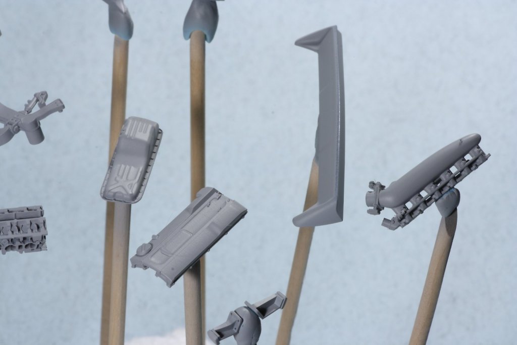

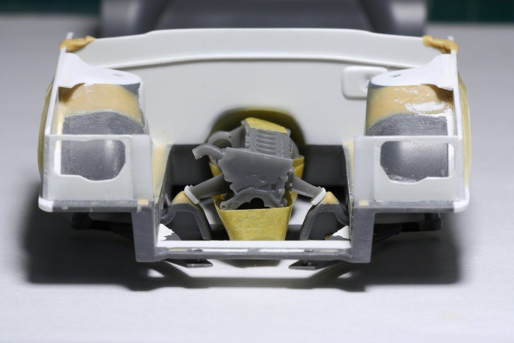

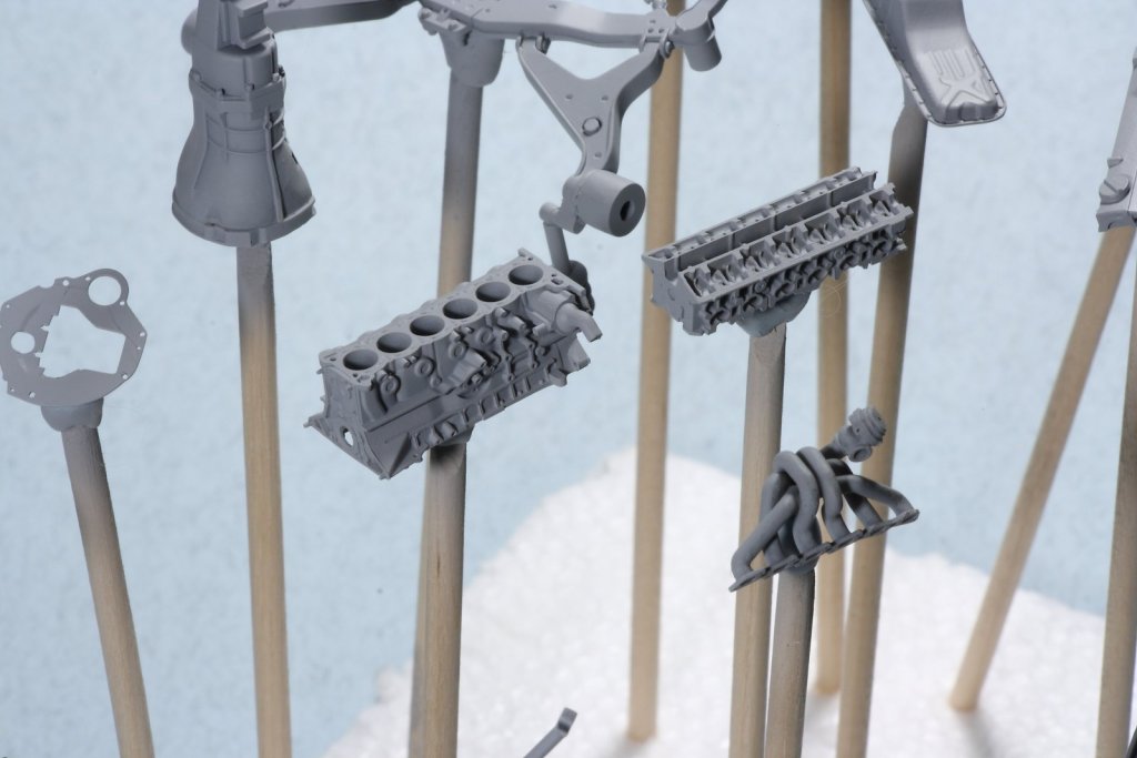

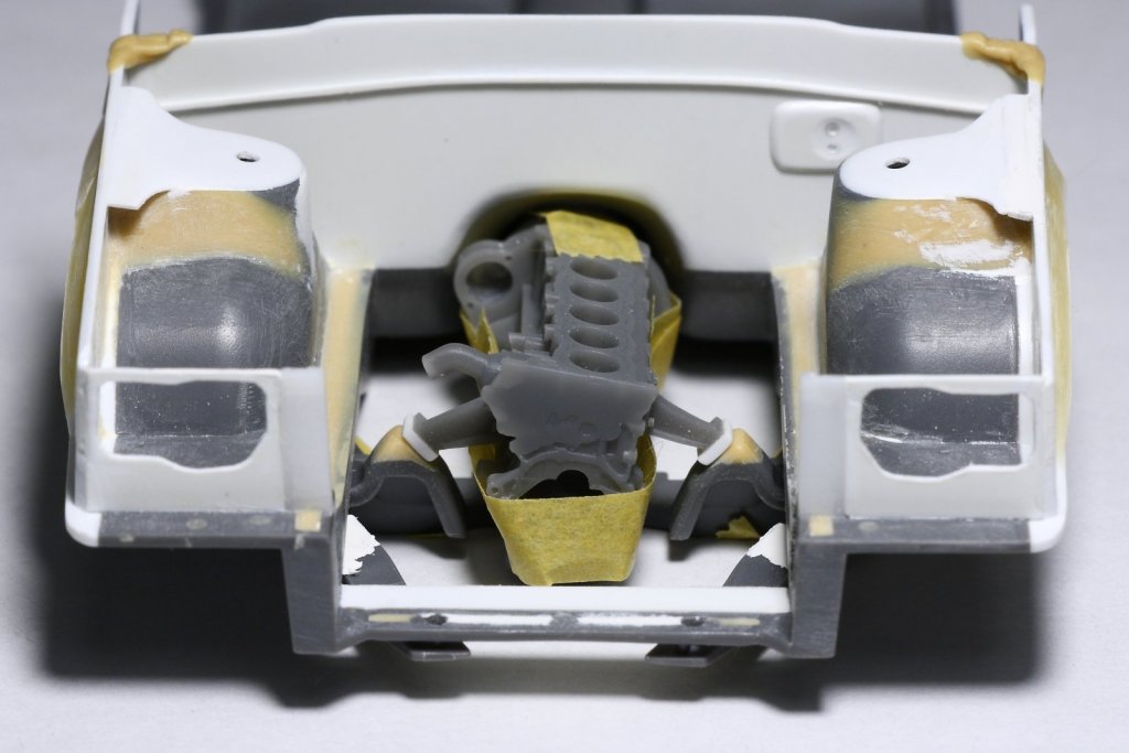

Популярный пост PETERSON 10048 Опубликовано 12 Dec 2021, 09:58:52 Автор Популярный пост Жалоба Поделиться Опубликовано 12 Dec 2021, 09:58:52 @Heil_Max @БОРЯН Спасибо за комментарии! Ещё одно маленькое обновление. Закончил очень важный этап в сборке - выставление в пространстве силового агрегата. Крепление коробки передач к кузову я оставил штатное, лишь немного подточив плоскость прилегания коробки к поперечине. А спереди пришлось покулибничать. Смоделированные и выращенные опоры двигателя я "прикрутил" на сухую с помощью Мастерклабовских болтиков, подушки двигателя выточил вручную из пластика, балку передней подвески долепил из 2К Тамиевской шпаклёвки. 14 Ссылка на сообщение Поделиться на другие сайты

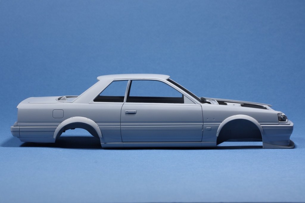

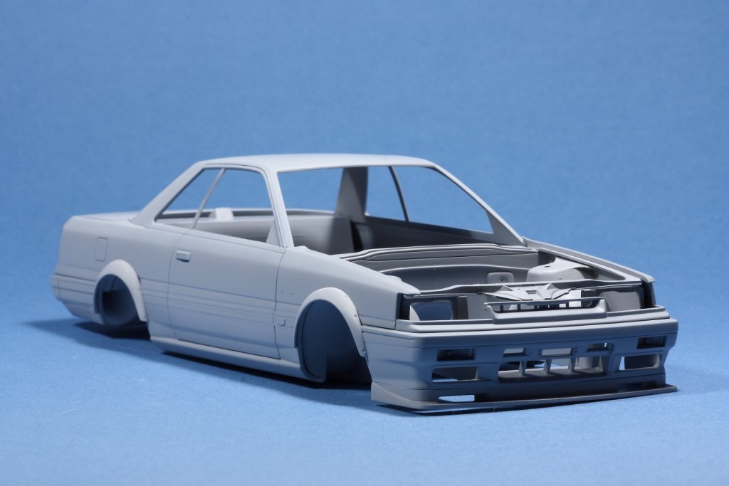

Популярный пост PETERSON 10048 Опубликовано 12 Dec 2021, 19:11:32 Автор Популярный пост Жалоба Поделиться Опубликовано 12 Dec 2021, 19:11:32 Ну, вот и наступил этап малярных работ. Пока загрунтовал кузов и половину мелочей в серый грунт. Движок в грунте хорош! Коты, правда, уже успели натрусить меха на клапанную крышку. Собственно, сам кузов с капотом. 24 Ссылка на сообщение Поделиться на другие сайты

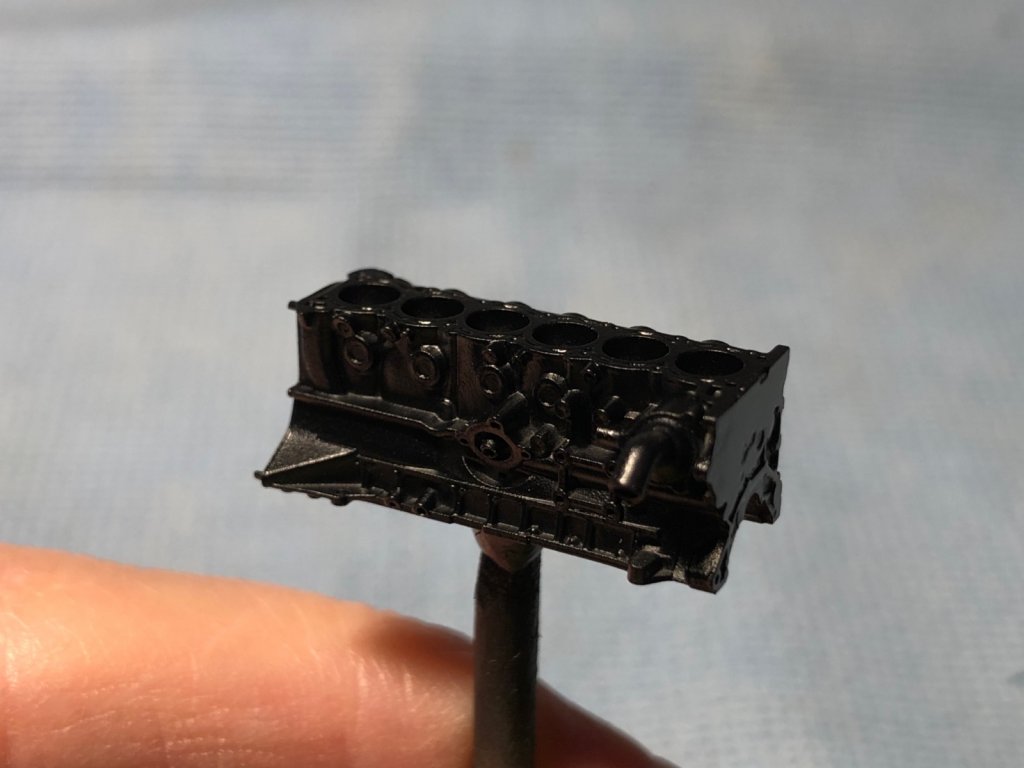

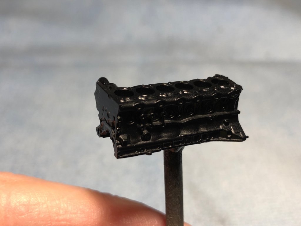

Tolibass 7403 Опубликовано 12 Dec 2021, 21:08:44 Жалоба Поделиться Опубликовано 12 Dec 2021, 21:08:44 1 Ссылка на сообщение Поделиться на другие сайты

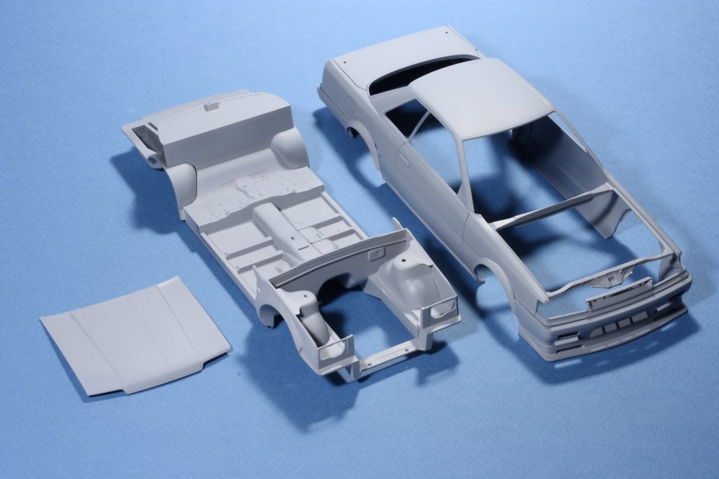

Популярный пост PETERSON 10048 Опубликовано 13 Dec 2021, 20:01:57 Автор Популярный пост Жалоба Поделиться Опубликовано 13 Dec 2021, 20:01:57 @AeroMax Спасибо, Серёга! А это то, ради чего я выпиливал капот. Извиняйте, снимал на телефон. 7 Ссылка на сообщение Поделиться на другие сайты

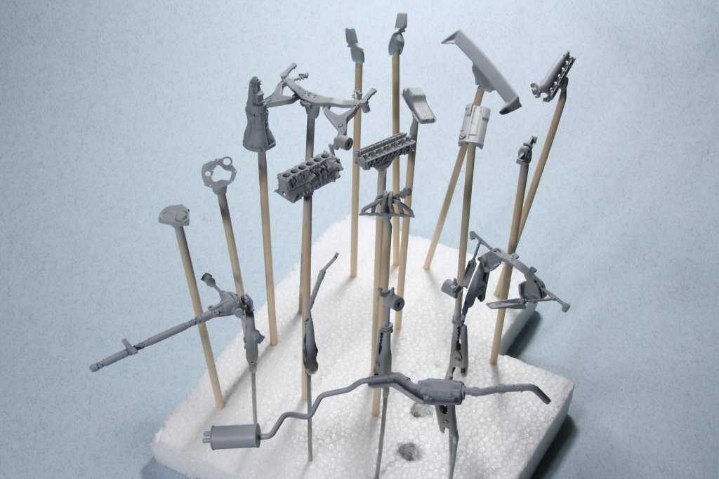

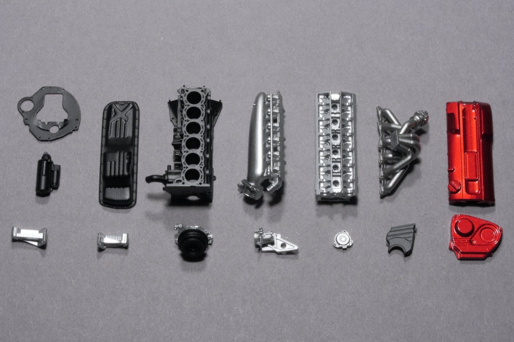

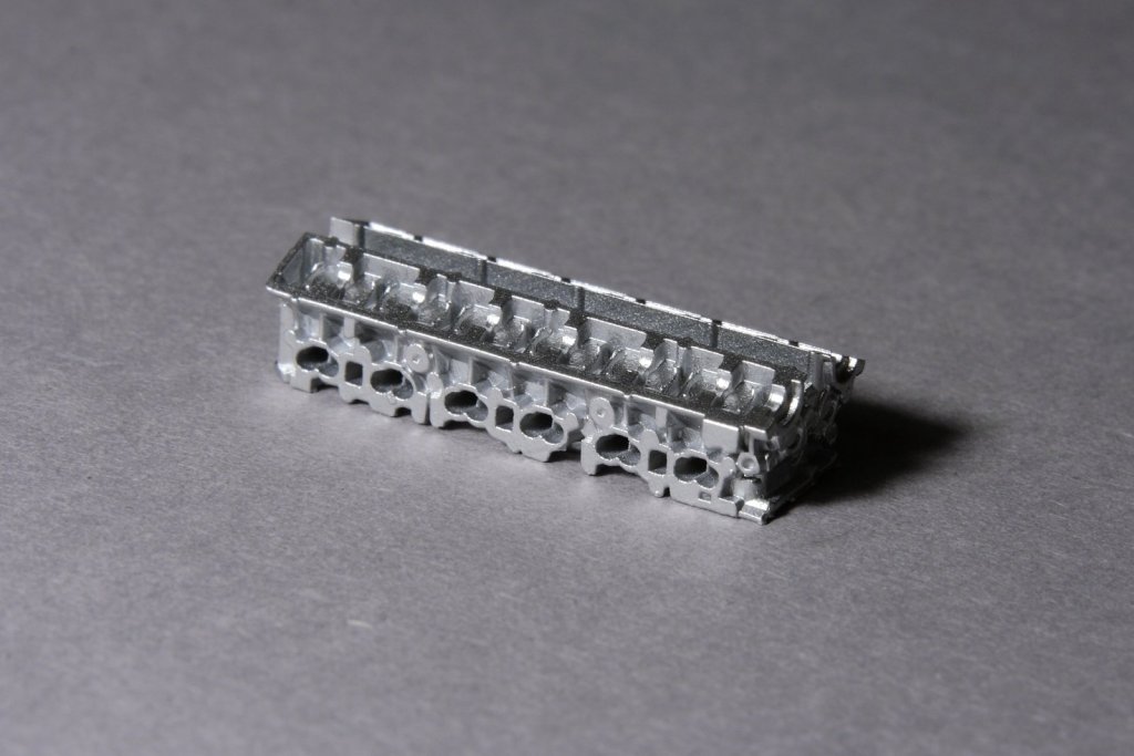

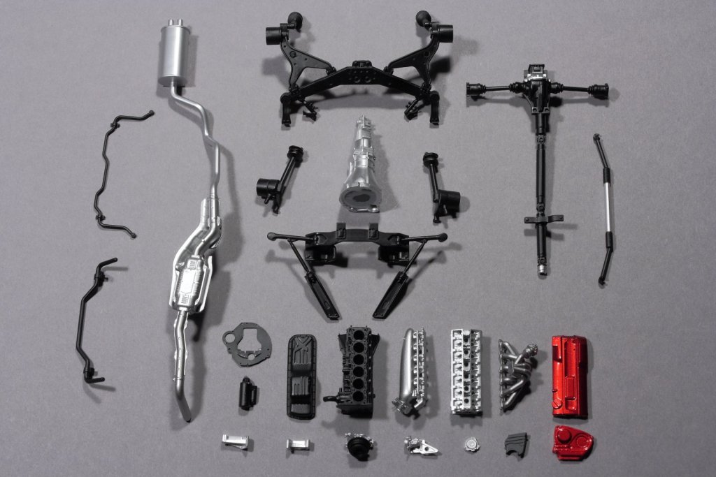

Популярный пост PETERSON 10048 Опубликовано 14 Dec 2021, 22:52:46 Автор Популярный пост Жалоба Поделиться Опубликовано 14 Dec 2021, 22:52:46 (изменено) Очередное малюсенькое обновление. Прежде чем прикрутить к головке блока впускной коллектор, посмотрим на сдвоенные впускные окна. Большая часть деталей мотора после покраски из аэрографа. Кое-что надо будет докрасить кисточкой. Часть деталей ещё висит на палочках, ждёт дополнительной покраски. Но я боюсь, что не удержусь от начала сборки силового агрегата, и все детали вместе сфотографировать не получится. Поэтому показываю сейчас что есть. И ещё немного деталей. Некоторые детали так же требуют доп. подкраски, в частности, задние привода. Изменено 15 Dec 2021, 00:39:44 пользователем PETERSON 21 Ссылка на сообщение Поделиться на другие сайты
oleglorenz 3086 Опубликовано 15 Dec 2021, 00:40:15 Жалоба Поделиться Опубликовано 15 Dec 2021, 00:40:15 мотор топчик, оно того стоило. Увидев все явления и причины в этом посте можно сделать вывод о скорейшем окончании этого авто! ) p.s. теперь я стал ждать еще сильнее тот фрозеновский 8к дрюкер , буду фигачить моторы с водяной рубашкой ))) 1 Ссылка на сообщение Поделиться на другие сайты
