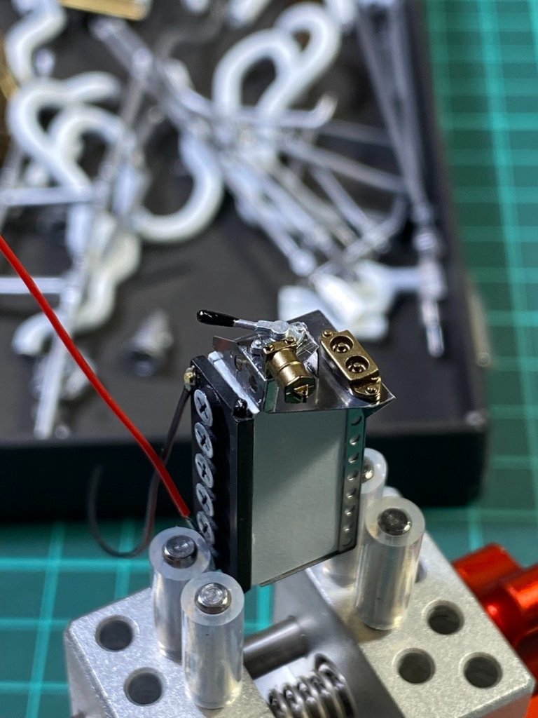

Популярный пост Andrey Labuzov 6544 Опубликовано 21 Feb 2022, 06:36:01 Автор Популярный пост Жалоба Поделиться Опубликовано 21 Feb 2022, 06:36:01 Все детали для следующего шага покрашены в необходимые цвета, но выкладывать их красиво на дощечке мне было лень, поэтому сразу перешёл к сборке. Как и на предыдущих шагах, очень много времени занимает подгонка и работа с большим количеством мелких деталей. Немного разочаровался в травлении от МФХ. При сгибании сложных деталей (6-8 сгибов), выяснилось, что прорези, облегчающие сгибание, сделаны с обратной стороны, нежели у того же ХД, например, и находятся, условно снаружи, а не внутри. После того, как я это догнал и начал выгибать деталь в другую сторону, она у меня просто развалилась по швам. Тот же ХД довольно спокойно может выдержать несколько выгибаний в другую сторону. В какой-то мере, я, конечно, сам виноват, но всё же... На текущий момент, прогресс такой. Надо бы поднажать, а то срок уже конкретно поджимает ) Отдельно хочется отметить настольные тиски. Покупал я их, можно сказать, по приколу, но они оказались настолько удобными, что теперь даже не представляю, как без них работать. Не знаю, насколько они применимы к пластику, но в сборке моделей от МФХ - теперь просто незаменимая вещь для меня. 21 Ссылка на сообщение Поделиться на другие сайты

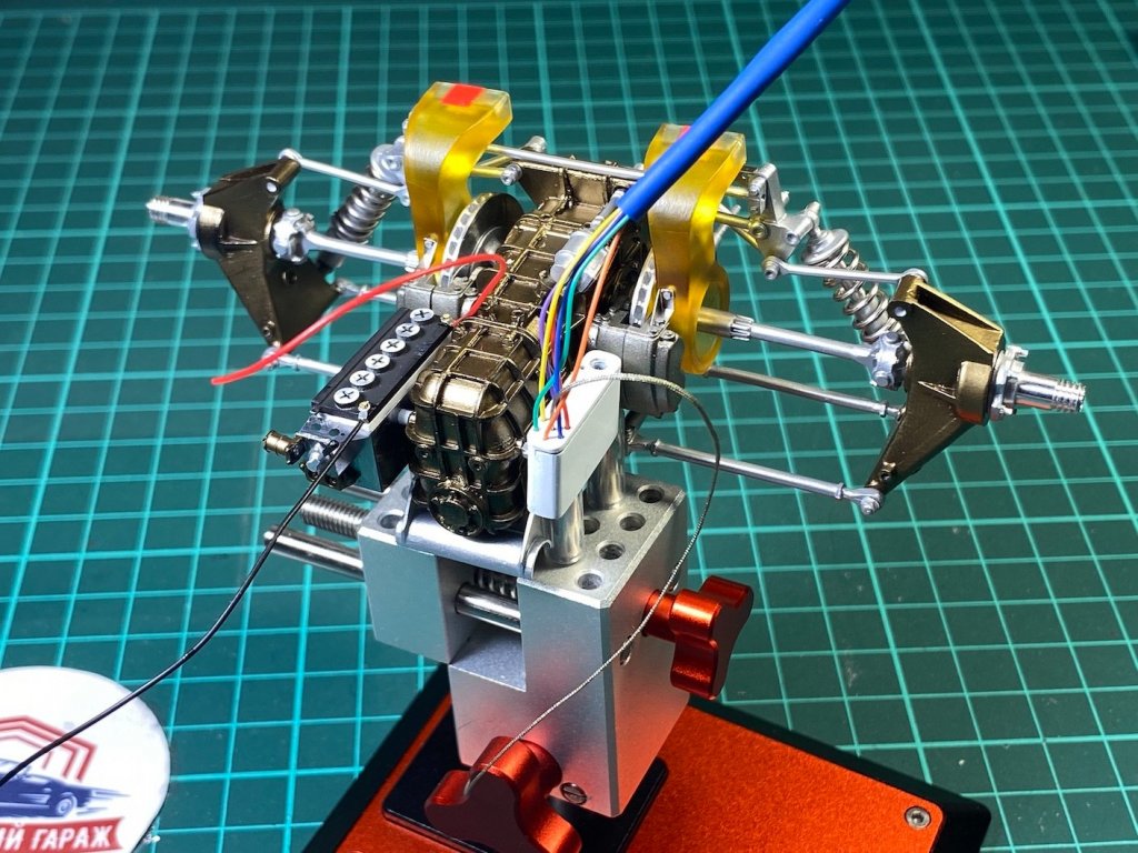

Популярный пост Andrey Labuzov 6544 Опубликовано 28 Feb 2022, 11:53:05 Автор Популярный пост Жалоба Поделиться Опубликовано 28 Feb 2022, 11:53:05 (изменено) Как всегда, поставленные самому себе сроки, я успешно продолбаю, это понятно уже сейчас )) Тем не менее, кое какой прогресс есть и проект уверенно движется вперёд. На текущий момент, соединил заднюю часть с основной моделью и получил вот такой космический крейсер )) По моим прикидкам, проект готов процентов на 80. Осталась только передняя подвеска, внешние элементы (очень непростые, к слову) ну и колёса. На этой неделе постараюсь сделать подвеску, остальное уже в середине марта только буду делать. Изменено 28 Feb 2022, 11:53:54 пользователем Andrey Labuzov 24 Ссылка на сообщение Поделиться на другие сайты

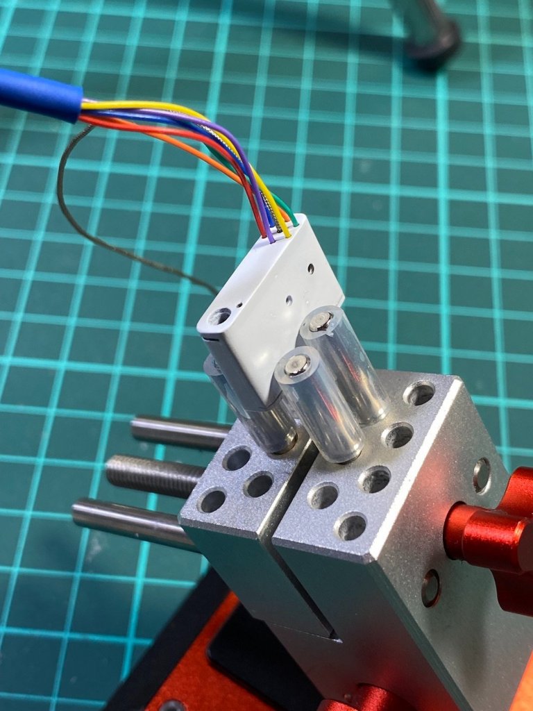

PETERSON 10183 Опубликовано 28 Feb 2022, 20:51:50 Жалоба Поделиться Опубликовано 28 Feb 2022, 20:51:50 Всё смотрится очень хорошо, за исключением этой белой компьютерной приблуды с кучей разноцветных проводов справа от коробки передач. Она явно не вписывается в общую картину и выглядит совершенно инородным предметом. 1 Ссылка на сообщение Поделиться на другие сайты
БОРЯН 1179 Опубликовано 28 Feb 2022, 23:07:14 Жалоба Поделиться Опубликовано 28 Feb 2022, 23:07:14 (изменено) Вот тоже не дает покоя мне эта штука, выглядит как инородный предмет. Словно моторчик туда поставили для РУ. А еще прямоугольник, словно в него саморезов накрутили. Изменено 28 Feb 2022, 23:08:11 пользователем БОРЯН 1 Ссылка на сообщение Поделиться на другие сайты
al-ra 68 Опубликовано 28 Feb 2022, 23:22:22 Жалоба Поделиться Опубликовано 28 Feb 2022, 23:22:22 На отреставрированной она некрашенная, металл Ссылка на сообщение Поделиться на другие сайты
Andrey Labuzov 6544 Опубликовано 1 Mar 2022, 06:44:29 Автор Жалоба Поделиться Опубликовано 1 Mar 2022, 06:44:29 По поводу белой приблуды, частично согласен. К сожалению, мне не удалось найти фото прототипа в этом месте, если кто поможет с этим - буду благодарен. Поэтому сделал тупо по инструкции. Возможно, имеет смысл оттонировать, чтобы не так выделялась. Ссылка на сообщение Поделиться на другие сайты
БОРЯН 1179 Опубликовано 1 Mar 2022, 06:49:56 Жалоба Поделиться Опубликовано 1 Mar 2022, 06:49:56 Приглушить цвет ( оттонировать) думаю будет то что надо. 1 Ссылка на сообщение Поделиться на другие сайты
PETERSON 10183 Опубликовано 1 Mar 2022, 07:10:20 Жалоба Поделиться Опубликовано 1 Mar 2022, 07:10:20 6 минут назад, БОРЯН сказал: Приглушить цвет И заменить провода с оплёткой. 1 Ссылка на сообщение Поделиться на другие сайты
Andrey Labuzov 6544 Опубликовано 1 Mar 2022, 07:13:04 Автор Жалоба Поделиться Опубликовано 1 Mar 2022, 07:13:04 2 минуты назад, PETERSON сказал: И заменить провода с оплёткой. Ну возможно. А на что посоветуешь? Ссылка на сообщение Поделиться на другие сайты
PETERSON 10183 Опубликовано 1 Mar 2022, 07:22:15 Жалоба Поделиться Опубликовано 1 Mar 2022, 07:22:15 @Andrey Labuzov Смотря что там у оригинала. Если провода, то можно имитировать, например, проволокой для бисероплетения, а оплётку - чёрной термоусадкой. Причём, термоусадку нагреть, чтобы провода обжались. Да и сами провода на автомобилях обычно не висят такими лохмотьями. Ссылка на сообщение Поделиться на другие сайты
Andrey Labuzov 6544 Опубликовано 1 Mar 2022, 07:25:21 Автор Жалоба Поделиться Опубликовано 1 Mar 2022, 07:25:21 2 минуты назад, PETERSON сказал: @Andrey Labuzov Смотря что там у оригинала. Если провода, то можно имитировать, например, проволокой для бисероплетения, а оплётку - чёрной термоусадкой. Причём, термоусадку нагреть, чтобы провода обжались. Да и сами провода на автомобилях обычно не висят такими лохмотьями. Да вот чёрт его знает, что там у оригинала. Ладно, попробую заменить на провода потоньше и термоусадку заменю на более узкую, вчера как раз взял для таких целей ) Ссылка на сообщение Поделиться на другие сайты

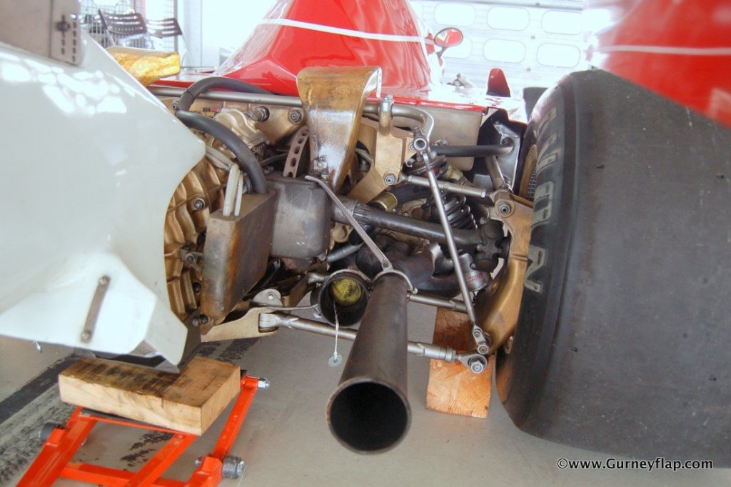

Популярный пост Брат Петерсона 1291 Опубликовано 1 Mar 2022, 09:52:34 Популярный пост Жалоба Поделиться Опубликовано 1 Mar 2022, 09:52:34 А на этом автомобиле из бачка выходят белые трубки. http://www.gurneyflap.com/ferrari312b3.html Почему ты разноцветные использовал? 5 Ссылка на сообщение Поделиться на другие сайты
Andrey Labuzov 6544 Опубликовано 1 Mar 2022, 09:59:45 Автор Жалоба Поделиться Опубликовано 1 Mar 2022, 09:59:45 6 минут назад, Брат Петерсона сказал: А на этом автомобиле из бачка выходят белые трубки. http://www.gurneyflap.com/ferrari312b3.html Почему ты разноцветные использовал? Потому что у меня не было такой шикарной ссылки с картинками. Спасибо огромное! Переделаю сегодня этот момент. Ссылка на сообщение Поделиться на другие сайты
PETERSON 10183 Опубликовано 2 Mar 2022, 08:46:24 Жалоба Поделиться Опубликовано 2 Mar 2022, 08:46:24 Так же этот агрегат с трубками и шлангом можно увидеть на видео, хоть и не очень хорошего качества. Вот тут уже трубки прозрачные, а бачок, похоже, алюминиевый неокрашенный. https://youtu.be/jlRjy018tr0 2 Ссылка на сообщение Поделиться на другие сайты

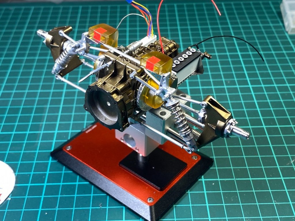

Популярный пост Andrey Labuzov 6544 Опубликовано 2 Mar 2022, 09:44:59 Автор Популярный пост Жалоба Поделиться Опубликовано 2 Mar 2022, 09:44:59 (изменено) В общем, под давлением уважаемой общественности, немного изменил этот узел ) Изменено 2 Mar 2022, 10:18:55 пользователем Andrey Labuzov 11 Ссылка на сообщение Поделиться на другие сайты
PETERSON 10183 Опубликовано 2 Mar 2022, 10:29:24 Жалоба Поделиться Опубликовано 2 Mar 2022, 10:29:24 37 минут назад, Andrey Labuzov сказал: под давлением уважаемой общественности Теперь мы все видим, что оплётка является лишним элементом, ибо трубки расходятся по разным точкам силового агрегата, но, в целом, уже глаз не режет. 370459d1600934135-ferrari-312-b3-1974-tameo-1-43-img_2126.jpg (340×510) (modellismo.net) 3 Ссылка на сообщение Поделиться на другие сайты
Andrey Labuzov 6544 Опубликовано 2 Mar 2022, 10:42:50 Автор Жалоба Поделиться Опубликовано 2 Mar 2022, 10:42:50 11 минут назад, PETERSON сказал: Теперь мы все видим, что оплётка является лишним элементом, ибо трубки расходятся по разным точкам силового агрегата, но, в целом, уже глаз не режет. Михаил, ваши слова заставляют меня испытывать невыносимые моральные страдания ))) А вообще, поскольку разводить эти трубки по конечным точкам я не собирался, проще собрать это в оплётку и спрятать. К тому же где-то я видел такое решение на этой модели и меня оно удовлетворило ) 1 Ссылка на сообщение Поделиться на другие сайты
