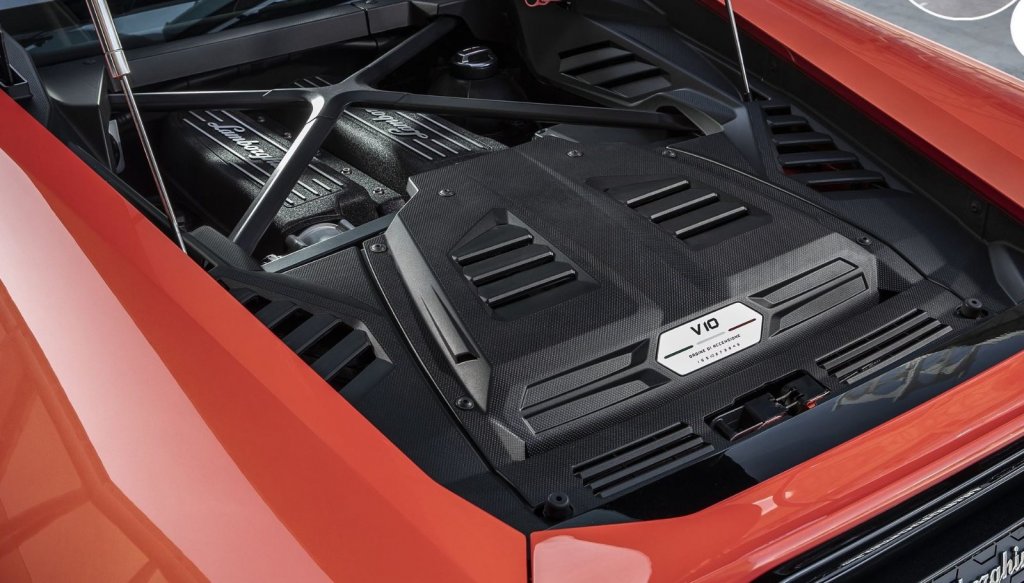

PETERSON 10688 Опубликовано 26 Jan 2022, 15:03:43 Жалоба Поделиться Опубликовано 26 Jan 2022, 15:03:43 @4auka Немножечко разные окна. 1 Ссылка на сообщение Поделиться на другие сайты
4auka 2814 Опубликовано 27 Jan 2022, 13:16:17 Автор Жалоба Поделиться Опубликовано 27 Jan 2022, 13:16:17 Сделал новые вставки. Ссылка на сообщение Поделиться на другие сайты
John Wick 4150 Опубликовано 27 Jan 2022, 13:22:22 Жалоба Поделиться Опубликовано 27 Jan 2022, 13:22:22 Какая толщина жабр? Ссылка на сообщение Поделиться на другие сайты
4auka 2814 Опубликовано 27 Jan 2022, 14:33:19 Автор Жалоба Поделиться Опубликовано 27 Jan 2022, 14:33:19 1 час назад, John Wick сказал: Какая толщина жабр? 0,4мм. А что? Проблемы с печатью будут? Ссылка на сообщение Поделиться на другие сайты
John Wick 4150 Опубликовано 27 Jan 2022, 14:39:13 Жалоба Поделиться Опубликовано 27 Jan 2022, 14:39:13 5 minutes ago, 4auka said: 0,4мм. А что? Проблемы с печатью будут? 0.4 должно пропечататься Ссылка на сообщение Поделиться на другие сайты

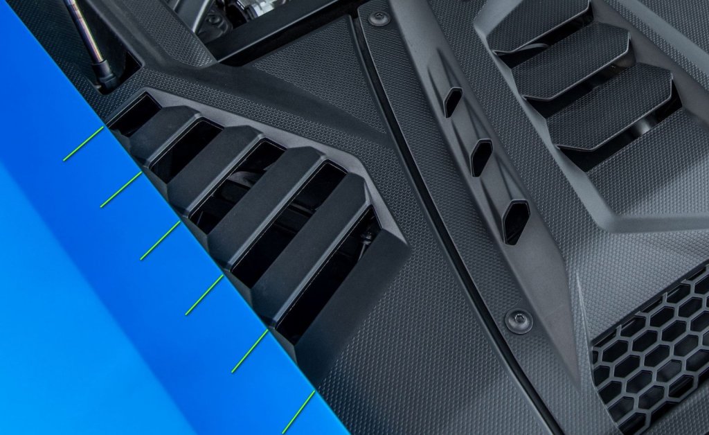

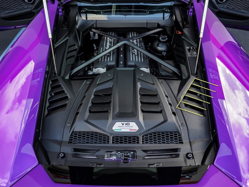

Популярный пост PETERSON 10688 Опубликовано 27 Jan 2022, 16:46:57 Популярный пост Жалоба Поделиться Опубликовано 27 Jan 2022, 16:46:57 (изменено) @4auka Я нашёл фотографии двух вариантов оформления моторного отсека. В обоих вариантах боковые жабры оформлены одинаково. Расстояния между окнами равны (нарисовал зелёным), в передней стенке отверстие, задняя стенка имеет такой же наклон, как и на жабрах. Плюс ко всему, жабры заканчиваются на наклонных гранях, и внутрь не свисают. Тебе нужно, как минимум, сделать окна равной величины, проковырять отверстие спереди и наклонить заднюю стенку. Но это так, дружеский совет. Можешь его проигнорировать. Вот в полном размере, если нужно. Изменено 27 Jan 2022, 16:47:22 пользователем PETERSON 6 Ссылка на сообщение Поделиться на другие сайты
4auka 2814 Опубликовано 27 Jan 2022, 18:03:47 Автор Жалоба Поделиться Опубликовано 27 Jan 2022, 18:03:47 Спасибо большое. Последнее фото максимально наглядное. Ссылка на сообщение Поделиться на другие сайты

PETERSON 10688 Опубликовано 29 Jan 2022, 12:51:34 Жалоба Поделиться Опубликовано 29 Jan 2022, 12:51:34 @4auka Трудно что-то разглядеть на таком маленьком изображении размером 1000х500. Но я вновь вижу окна разного размера. Я вроде уже наглядно выше показывал. Фотка отсюда, если что. https://www.gulfcoastmotorworks.com/vehicle-details/2020-lamborghini-huracan-evo-coupe-9ddbbe9c48294148be872677b8545642 Ссылка на сообщение Поделиться на другие сайты

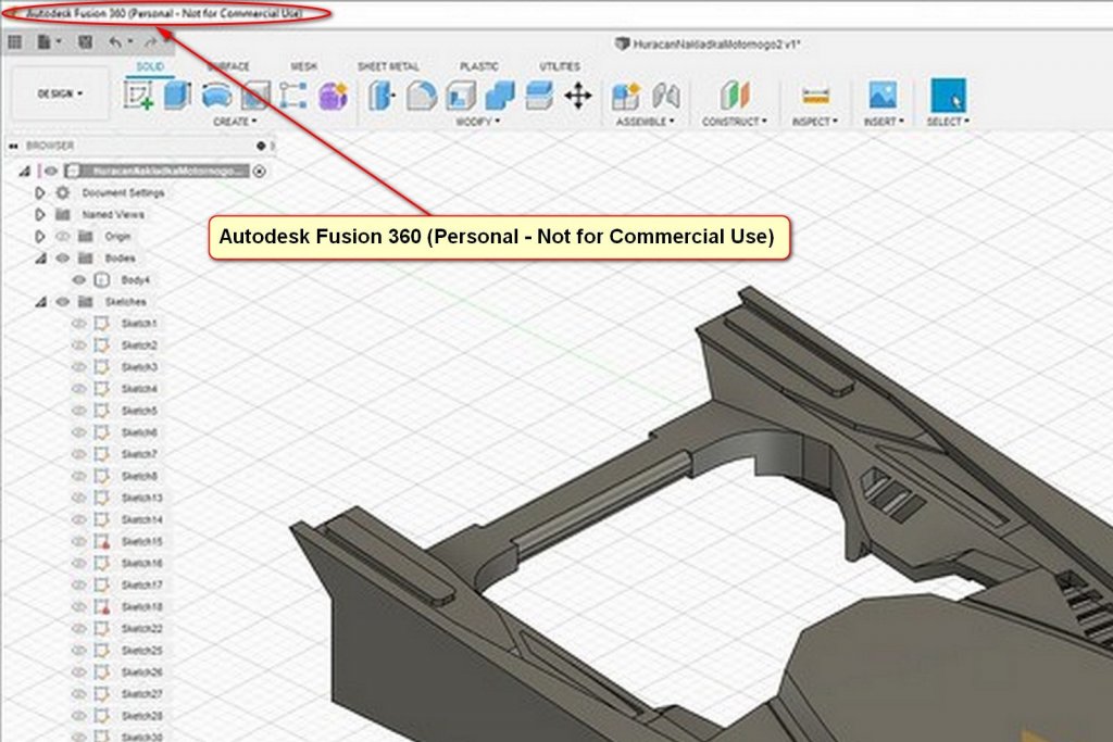

AeroMax 1477 Опубликовано 29 Jan 2022, 17:54:18 Жалоба Поделиться Опубликовано 29 Jan 2022, 17:54:18 (изменено) Интересная темка! Успехов тебе, Антон и терпения в 3D. А что за программа? Не разглядел. АвтоКад напоминает. Изменено 29 Jan 2022, 17:55:41 пользователем AeroMax Ссылка на сообщение Поделиться на другие сайты
PETERSON 10688 Опубликовано 29 Jan 2022, 19:48:08 Жалоба Поделиться Опубликовано 29 Jan 2022, 19:48:08 1 час назад, AeroMax сказал: Не разглядел. А я разглядел. 7 часов назад, 4auka сказал: Есть какие-то критические недостатки на данном этапе? Помимо указанного мной недостатка по расстоянию между окнами могу назвать ещё один. У тебя сейчас всё выглядит плоскопараллельным. На Ламбе основные поверхности имеют двойную кривизну. Это видно по теням и бликам. Опорные рёбра и поверхности нужно сразу строить максимально похожими на оригинал. Потом ты не сможешь придать им выпуклость. 2 Ссылка на сообщение Поделиться на другие сайты
4auka 2814 Опубликовано 29 Jan 2022, 20:03:48 Автор Жалоба Поделиться Опубликовано 29 Jan 2022, 20:03:48 (изменено) 2 часа назад, AeroMax сказал: Интересная темка! Успехов тебе, Антон и терпения в 3D. А что за программа? Не разглядел. АвтоКад напоминает. Fusion 360. Это продукт AutoDesk(надеюсь правильно написал), компании что разработала, и автокад, и 3Ds Max. 20 минут назад, PETERSON сказал: Помимо указанного мной недостатка по расстоянию между окнами могу назвать ещё один. У тебя сейчас всё выглядит плоскопараллельным. На Ламбе основные поверхности имеют двойную кривизну. Это видно по теням и бликам. Опорные рёбра и поверхности нужно сразу строить максимально похожими на оригинал. Потом ты не сможешь придать им выпуклость. может ракурс неудачный показал, но там по линейке все было расчерчено с одинаковым отступом от нижней грани выреза. Я только начинаю набивать глаз на компоненты-простые фигуры, из которых можно скомпоновать всю фигуру. По поверхностям какие они из себя, ввиду малого опыта - я не понимаю. Вижу глазом по фото и получающемуся результату что «что-то не то, но очень похоже», а пока не понимаю в чем дело, а уж тем более как с этим бороться. Изменено 29 Jan 2022, 20:10:42 пользователем 4auka Ссылка на сообщение Поделиться на другие сайты
