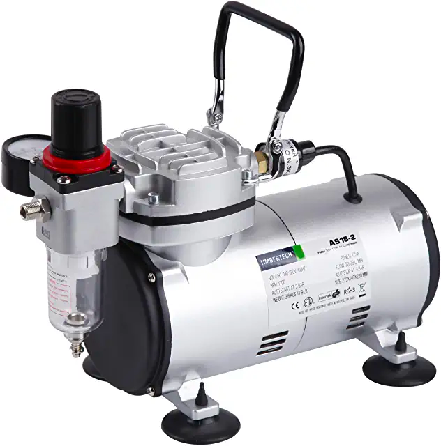

Николай_ 5897 Опубликовано 4 Feb 2022, 09:18:25 Жалоба Поделиться Опубликовано 4 Feb 2022, 09:18:25 Давно уже по совету Александра из Екб сходил в Кастораму, купил десятилитровый газовый баллон и сделал из него ресивер. Теперь компрессор (jas 1200 вроде) запускается всего один раз за покрасочную сессию, читай за вечер. Качаю до двух атм, крашу единицей или даже чуть меньше. Сопло 0,15. Ресивер нашевсё! Это к вопросу о пользе ресивера, как избавиться от манки, х.з., пробуй разные режимы, рано или поздно получится, ящетаю. Ссылка на сообщение Поделиться на другие сайты
Andrey Labuzov 6544 Опубликовано 4 Feb 2022, 09:29:08 Жалоба Поделиться Опубликовано 4 Feb 2022, 09:29:08 16 минут назад, 4auka сказал: Вопрос к пользователям аэрографов с дюзой от 0,4 и больше(подразумевая 0,5), какие компрессоры у вас в пользовании? у меня под рукой боевой старичок в виде Sparmax TC-610. Максимальное давление 5,5, производительность 20л/мин, объём ресивера 2,5л. С новокупленным ProconBoy ps290 на рекомендованном давлении в 1,8-2 бар он не справляется. Жмёшь на курок и секунд через 20 давление на выходе аэрографа начинает ощутимо падать. При чем компрессор в это время работает и так же не справляется с нагнетанием. Странно, я через 0.5 сопло спокойно крашу своим старым китайским компрессором, которому уже больше 4 лет. Всё жду когда он сдохнет, а он всё живёт. Может, у тебя где-то воздух уходит из системы? Манка, кстати, тоже может быть с недостаточным давлением связана. Хотя, я точно знаю, что у меня компрессор тоже где-то пропускает слегка. Потому что, когда я им не пользуюсь, он автоматически включается часов через 10-12, то есть давление в ресивере падает. 1 Ссылка на сообщение Поделиться на другие сайты
4auka 2808 Опубликовано 4 Feb 2022, 09:53:43 Автор Жалоба Поделиться Опубликовано 4 Feb 2022, 09:53:43 А при какой температуре безболезненно можно просушить лак в дуовке? 26 минут назад, Andrey Labuzov сказал: Странно, я через 0.5 сопло спокойно крашу своим старым китайским компрессором, которому уже больше 4 лет. Всё жду когда он сдохнет, а он всё живёт. Может, у тебя где-то воздух уходит из системы? Манка, кстати, тоже может быть с недостаточным давлением связана. Хотя, я точно знаю, что у меня компрессор тоже где-то пропускает слегка. Потому что, когда я им не пользуюсь, он автоматически включается часов через 10-12, то есть давление в ресивере падает. Воздух точно где то подтравливает, но не критично. Если оставить компрессор на пол часа без использования но включённым он разок подкачает воздуха в ресивер. Ссылка на сообщение Поделиться на другие сайты
Andrey Labuzov 6544 Опубликовано 4 Feb 2022, 10:06:13 Жалоба Поделиться Опубликовано 4 Feb 2022, 10:06:13 9 минут назад, 4auka сказал: Если оставить компрессор на пол часа без использования но включённым он разок подкачает воздуха в ресивер. Мне кажется, подкачка раз в полчаса, это прям нормальная такая течь. Как я сказал, у меня подкачка начинается часов через 10-12 минимум. Могу предположить, что если ты устранишь эту проблему, то и твои вопросы снимутся, хотя бы частично. Ссылка на сообщение Поделиться на другие сайты
hibar 530 Опубликовано 4 Feb 2022, 10:22:30 Жалоба Поделиться Опубликовано 4 Feb 2022, 10:22:30 Компрессор jas 1207 аэр основной jas1117 сопло 0,5 давление 1,3-1,5, если краска норм по консистенции и без пигмента спокойно хватает. Старый Fengda стоит с 0,8 соплом, но он на грунт, лак и водный акрил, либо краску с пигментом. У компрессора хоть и есть ресивер, но он скорей для выравнивания давления, объём всего "стакан". Весной хочу прицепить к нему дополнительно прицепить ресивер из ОП5 1 Ссылка на сообщение Поделиться на другие сайты

boxer 1036 Опубликовано 4 Feb 2022, 12:37:38 Жалоба Поделиться Опубликовано 4 Feb 2022, 12:37:38 3 часа назад, 4auka сказал: боевой старичок в виде Sparmax TC-610 Все эти старички и им подобные боятся перегрева головы,.. пластинки у них куда-то расходятся и падает производительность,.. ты своего не раскалял сильно? Ссылка на сообщение Поделиться на другие сайты
4auka 2808 Опубликовано 4 Feb 2022, 12:47:51 Автор Жалоба Поделиться Опубликовано 4 Feb 2022, 12:47:51 9 минут назад, boxer сказал: Все эти старички и им подобные боятся перегрева головы,.. пластинки у них куда-то расходятся и падает производительность,.. ты своего не раскалял сильно? Вроде не было такого. Но летом без «прогрева» как обойтись? Ссылка на сообщение Поделиться на другие сайты
boxer 1036 Опубликовано 4 Feb 2022, 12:53:04 Жалоба Поделиться Опубликовано 4 Feb 2022, 12:53:04 Только что, 4auka сказал: Но летом без «прогрева» как обойтись? Если художничаешь большим соплом, да не отпуская курок, компрессор молотит не отключаясь,.. надо делать перерыв, чтобы он остыл,.. голова в таком режиме раскаляется хоть яичницу жарь) Ссылка на сообщение Поделиться на другие сайты
