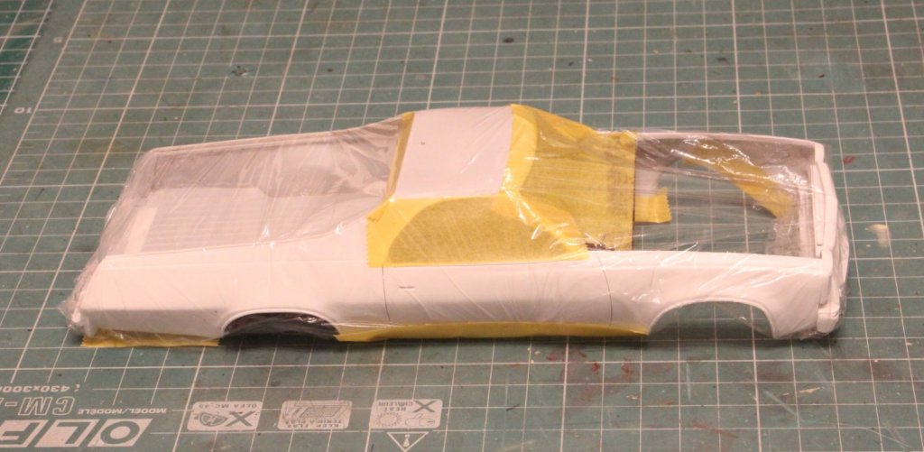

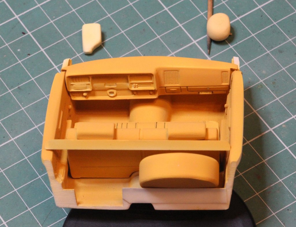

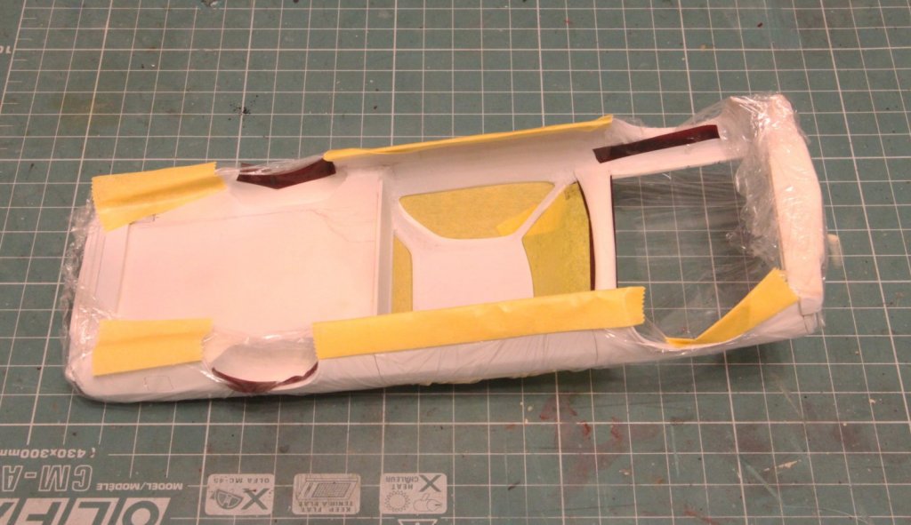

Популярный пост AeroMax 1356 Опубликовано 28 Dec 2024, 20:24:52 Автор Популярный пост Жалоба Поделиться Опубликовано 28 Dec 2024, 20:24:52 Здравствуйте, дяденьки! Я тут наковырял всякого. Гляньте, пожалуйста на досуге, а я пойду "Максимум Depeche Mode" послушаю. Вот кто как поступает: сначала кузов красите, потом - салон или - наоборот? Я чтоб крышу изнутри покрасить из масок фантик сделал. Тока придётся это ещё пару раз проделать. Кузов-то двухцветный. 8 Ссылка на сообщение Поделиться на другие сайты
yura1961 3932 Опубликовано 29 Dec 2024, 05:37:55 Жалоба Поделиться Опубликовано 29 Dec 2024, 05:37:55 Что то строчка на сидениях мне не очень нравится. 9 часов назад, AeroMax сказал: Я чтоб крышу изнутри покрасить из масок фантик сделал. Тока придётся это ещё пару раз проделать. Кузов-то двухцветный. Ого Серега у тебя танцы с бубном,зачем такие сложности.Я крашу салон изнутри ничего не маскирую,затем закрываю внутри масками то что не должно больше красится и не снимаю до окончания всех малярных работ,хоть 10 цветов наноси включая лак. 1 Ссылка на сообщение Поделиться на другие сайты

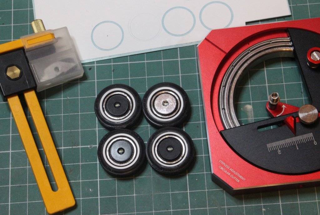

Популярный пост AeroMax 1356 Опубликовано 30 Dec 2024, 18:54:12 Автор Популярный пост Жалоба Поделиться Опубликовано 30 Dec 2024, 18:54:12 (изменено) В 29.12.2024 в 08:37, yura1961 сказал: Я крашу салон изнутри ничего не маскирую,затем закрываю внутри масками то что не должно больше красится и не снимаю до окончания всех малярных работ,хоть 10 цветов наноси включая лак. Ну значит мне с масками не повезло на Silverado. Продолжим наши рукоблудия Поковырялся с колёсами: налепил эмблемки, фольгу для имитации колпака (даже полировал еЁ пастой ГОИ, но легла всё равно не идеально), первый раз попробовал WhiteWall-ы из Oracla. Да вообще это - мои первые WhiteWall-ы Ну и куда же без советов и обзоров: в данном случае позиционировать что фольгу, что - Oracle не так просто. Поэтому намазал поверхность в обоих случаях жидким мылом. Некоторое время двигать клейкие кружки можно. Мыло высохнет. Да, фольгу пока только на одном колесе попробовал. Остальные тоже будут, но - позже! Теперь немного о инструментах: Oracle вырезал сначала Китайским резаком. Вместо миллиметрового кольца получил около 1,5мм. Тамиевским с первого раза получил, что надо. Толи у меня зрение садится, толи - выставить на китайце точный диаметр - задача не простая. На всяк случ проясню: я не ругаю всё Китайское. Вот бокорезы от DSPIAE, КМК - маст хев! Шкурники и шкурки мне понравились. Гнулка травла не плохая, как и у всех производителей, полагаю. Наверное, что - пеом, что - резаком надо привыкнуть работать. Сделаны-то хорошо и выглядят отлично. Просто, возможно, они не для каждого случая. Всех - С Выступающим! Изменено 30 Dec 2024, 20:03:08 пользователем AeroMax 6 Ссылка на сообщение Поделиться на другие сайты
Николай_ 5855 Опубликовано 31 Dec 2024, 09:27:03 Жалоба Поделиться Опубликовано 31 Dec 2024, 09:27:03 Я для подобного случая (кольца на покрышки Rikuo vintage) заказал декали, правда они не зеркальные, а белые. Но вроде сейчас и зеркальные можно замастырить. Ссылка на сообщение Поделиться на другие сайты
AeroMax 1356 Опубликовано 31 Dec 2024, 09:59:19 Автор Жалоба Поделиться Опубликовано 31 Dec 2024, 09:59:19 30 минут назад, Николай_ сказал: Я для подобного случая (кольца на покрышки Rikuo vintage) заказал декали, правда они не зеркальные, а белые Зеркальные кольца внутри белых - это обода дисков с родным хромом. Но спасибо за совет! Ссылка на сообщение Поделиться на другие сайты

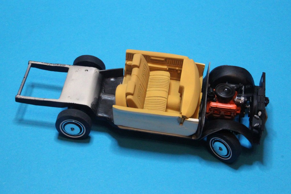

Популярный пост AeroMax 1356 Опубликовано 3 Jan 2025, 21:29:34 Автор Популярный пост Жалоба Поделиться Опубликовано 3 Jan 2025, 21:29:34 Здарямба - всем и каждому! А лично мне - так дважды бы! Посидел тут с движком За чайком, вечерком: Лишний раз убедился, что даже самую мелочь надо аэром задувать. Хотел ремень покрасить кисточкой, чёрным матовым. Стало хуже. Тоже самое, но в разводах. Тогда прошёлся матовой базой. Всё ваще белёсое стало. Еле оттёр. Почтишто. В общем мата ремню досталось, тока - другого. И вам - позитивного моделизьму! 8 Ссылка на сообщение Поделиться на другие сайты
John Wick 4096 Опубликовано 4 Jan 2025, 07:07:39 Жалоба Поделиться Опубликовано 4 Jan 2025, 07:07:39 9 hours ago, AeroMax said: Лишний раз убедился, что даже самую мелочь надо аэром задувать. Хотел ремень покрасить кисточкой, чёрным матовым. Под кисть не все краски подходят. Заходит тамиевская эмаль в квадратных баночках или акрил от АК/Валехо. Ссылка на сообщение Поделиться на другие сайты
yura1961 3932 Опубликовано 4 Jan 2025, 08:59:33 Жалоба Поделиться Опубликовано 4 Jan 2025, 08:59:33 (изменено) 11 часов назад, AeroMax сказал: Лишний раз убедился, что даже самую мелочь надо аэром задувать. Хотел ремень покрасить кисточкой, чёрным матовым. Идеально под кисть для наших целей AQUA от Revell в синих квадратных баночках,я пользуюсь ихними черными мат,сатин и тайр блэк(идеален для всяких "резиновых изделий") на всех моих движках черная мелочевка покрашена кистью и именно аквой от ревела. Я бы еще на вентиляторе лопасти сточил потоньше. Изменено 4 Jan 2025, 09:03:27 пользователем yura1961 Ссылка на сообщение Поделиться на другие сайты
AeroMax 1356 Опубликовано 4 Jan 2025, 10:16:32 Автор Жалоба Поделиться Опубликовано 4 Jan 2025, 10:16:32 3 часа назад, John Wick сказал: Заходит тамиевская эмаль в квадратных баночках Так ей и красил. Не помню, правда, сколько ей годиков, но перед пользованием я их перемешиваю тамиевским шпателем с ложкой. Ссылка на сообщение Поделиться на другие сайты

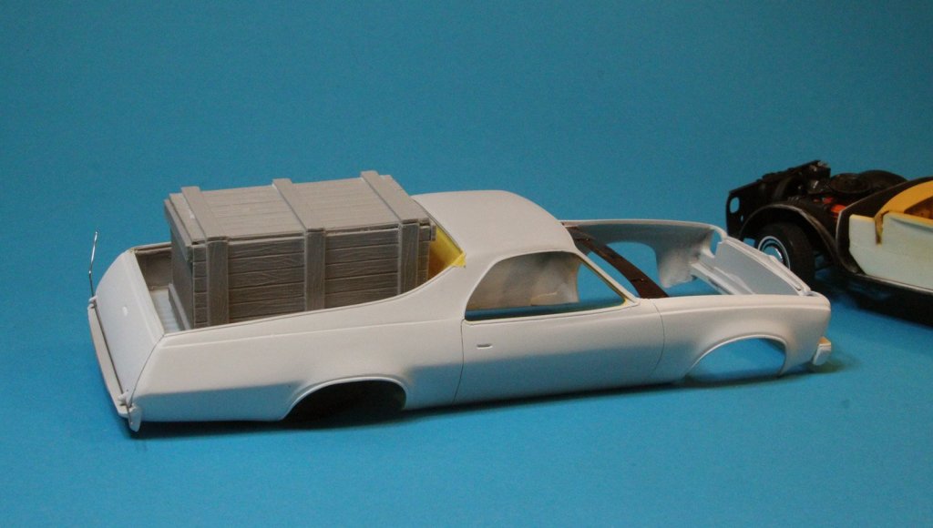

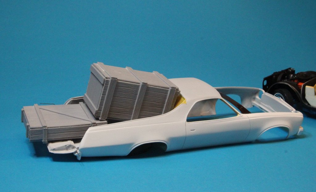

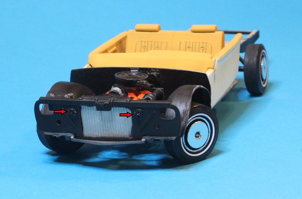

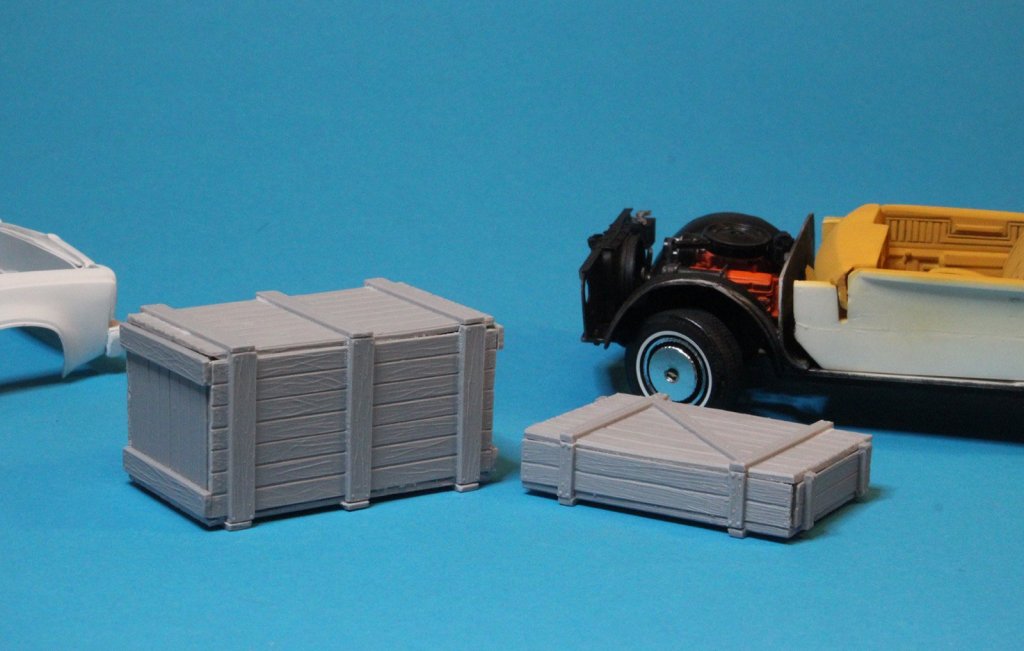

Популярный пост AeroMax 1356 Опубликовано 6 Jan 2025, 18:03:26 Автор Популярный пост Жалоба Поделиться Опубликовано 6 Jan 2025, 18:03:26 (изменено) В 04.01.2025 в 11:59, yura1961 сказал: Идеально под кисть для наших целей AQUA от Revell в синих квадратных баночках,я пользуюсь ихними черными мат,сатин и тайр блэк Есть тайр блэк-аква, но от Тамии. Теперь им подкрашиваю. Спасибо. Всем привет, кто патСтолом! Щас закусим и начнём! Начинает вырисовываться такая картина: я на "телевизор" наклеил клаксончики, скопированные от Форда 67 года. Да, склеил на досуге Ящики в смолюге! Смола любезно предоставлена Олегом Малаховым в те далёкие времена, когда с ним можно было ещё пообщаться. Не знаю только какой из них загрузит в кузов? А может так? Изменено 6 Jan 2025, 18:05:32 пользователем AeroMax 15 Ссылка на сообщение Поделиться на другие сайты
PETERSON 10156 Опубликовано 6 Jan 2025, 20:29:49 Жалоба Поделиться Опубликовано 6 Jan 2025, 20:29:49 Отлично. Ссылка на сообщение Поделиться на другие сайты
Sergius 381 Опубликовано 6 Jan 2025, 21:21:13 Жалоба Поделиться Опубликовано 6 Jan 2025, 21:21:13 А мне кажется пустой кузов очень даже будет. Бросить туда канистру, ветошь да ящик инструментальный. Ну или мотик туда грузить, например. Ящики как то не то. Или вот например мешки с цементом, ведра с краской, утварь для ремонта. Ссылка на сообщение Поделиться на другие сайты
be@rbrick 109 Опубликовано 6 Jan 2025, 22:20:36 Жалоба Поделиться Опубликовано 6 Jan 2025, 22:20:36 (изменено) Мне кажется он красив сам по себе, без груза. И покупали его в основном не из-за кузова. Расточительная американская иррациональность) Но ваши ящики прикольные, что в них? Можно какую-нибудь историю придумать с ними, написать что-то... Немного фоток из брошюр нашел с грузом: Изменено 6 Jan 2025, 22:31:43 пользователем be@rbrick Ссылка на сообщение Поделиться на другие сайты
