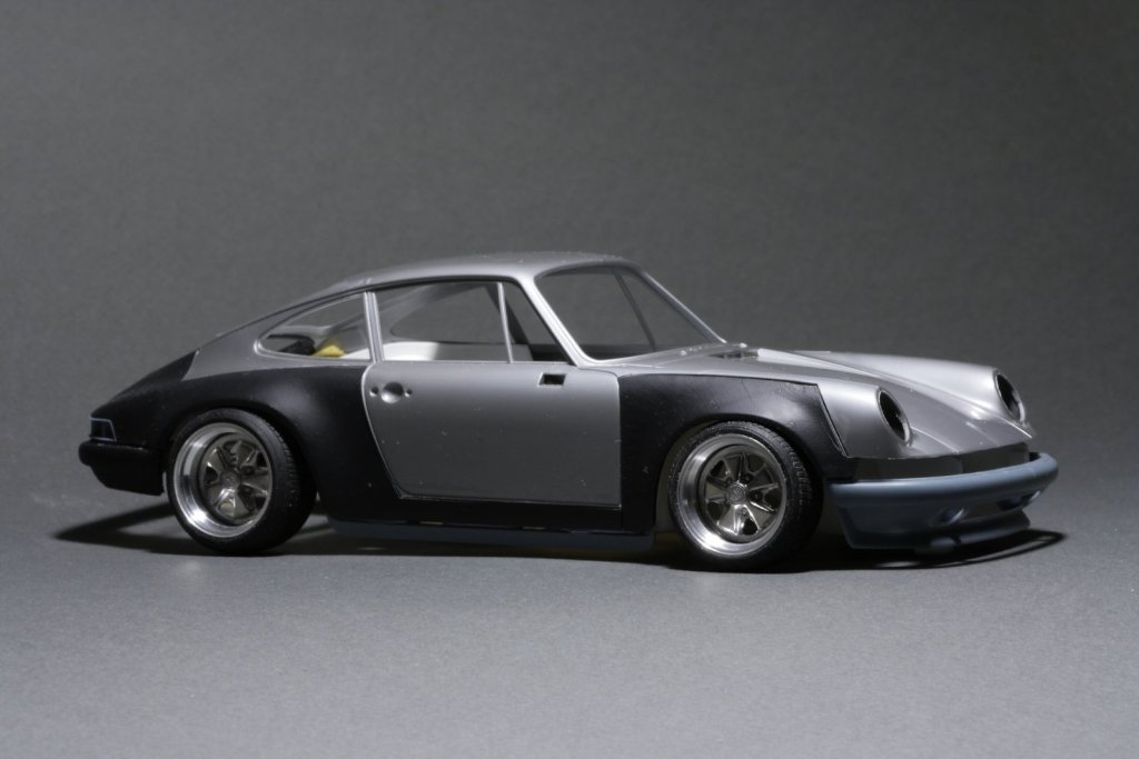

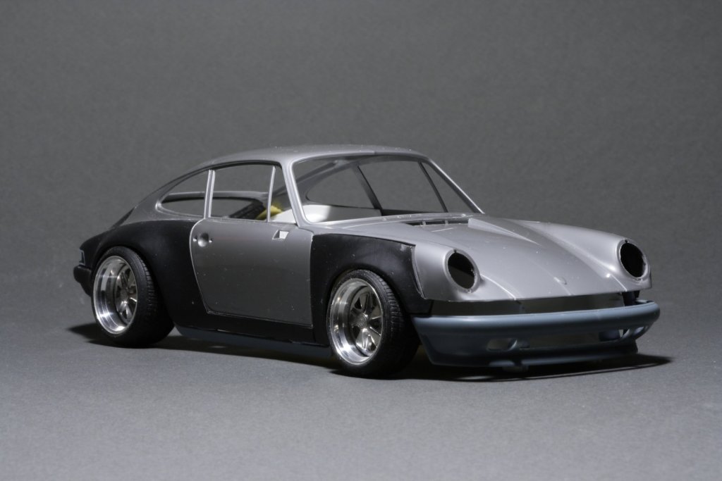

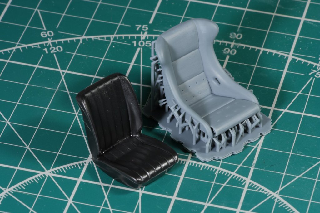

Популярный пост PETERSON 10156 Опубликовано 16 Dec 2022, 21:07:49 Автор Популярный пост Жалоба Поделиться Опубликовано 16 Dec 2022, 21:07:49 (изменено) Китаец начал выкаблучиваться. Никак не пойму, что с ним не так. Несмотря на сложности с печатью вырастил несколько новых изделий. Они серого цвета на фотографиях. Изменено 18 Dec 2022, 10:42:06 пользователем PETERSON 12 Ссылка на сообщение Поделиться на другие сайты
John Wick 4095 Опубликовано 16 Dec 2022, 21:11:29 Жалоба Поделиться Опубликовано 16 Dec 2022, 21:11:29 3 minutes ago, PETERSON said: Китаец начал выкаблучиваться. Пленку на ванне подтянуть? Ссылка на сообщение Поделиться на другие сайты
PETERSON 10156 Опубликовано 16 Dec 2022, 21:12:29 Автор Жалоба Поделиться Опубликовано 16 Dec 2022, 21:12:29 Только что, John Wick сказал: Пленку на ванне подтянуть? Натянута, как на барабане. Звенит! Скорость подъёма/опускания платформы явно не та и время задержки перед засветкой полностью отсутствует. Явная беда с принтером. Толщина плотика 2,5 мм вместо 1,2 мм, как запрограммированно. Ссылка на сообщение Поделиться на другие сайты
John Wick 4095 Опубликовано 17 Dec 2022, 06:32:59 Жалоба Поделиться Опубликовано 17 Dec 2022, 06:32:59 9 hours ago, PETERSON said: Натянута, как на барабане. Звенит! Скорость подъёма/опускания платформы явно не та и время задержки перед засветкой полностью отсутствует. Явная беда с принтером. Толщина плотика 2,5 мм вместо 1,2 мм, как запрограммированно. Это только при запуске одного файла печати или всех? Попробовать заново сгенерировать файл печати, а вы в родном слайсере это делаете? Либо перепрошить принтер. Ссылка на сообщение Поделиться на другие сайты
PETERSON 10156 Опубликовано 17 Dec 2022, 09:30:10 Автор Жалоба Поделиться Опубликовано 17 Dec 2022, 09:30:10 2 часа назад, John Wick сказал: Это только при запуске одного файла печати или всех? Всех. 2 часа назад, John Wick сказал: а вы в родном слайсере это делаете? Я использую Личи. Родного же нет. Можно ещё в Читу нарезать, но он мне по удобству интерфейса меньше нравится. 2 часа назад, John Wick сказал: Либо перепрошить принтер. Это в сервис везти? Чувствую, придётся. Ссылка на сообщение Поделиться на другие сайты
John Wick 4095 Опубликовано 17 Dec 2022, 12:52:09 Жалоба Поделиться Опубликовано 17 Dec 2022, 12:52:09 3 hours ago, PETERSON said: Это в сервис везти? На эникубике перепрошивка делается через флешку, надо сохранить файл на пустой, вставить в принтер и запустить через меню «печать». На вашем, думаю, не сильно отличается. 3 hours ago, PETERSON said: Я использую Личи. Родного же нет. Можно ещё в Читу нарезать, но он мне по удобству интерфейса меньше нравится. Я готовлю модели (поддержки) в Чите, сохраняю в формате stl, а затем уже нарезаю рабочий файл в родном слайсере. Можете так же в Чите только нарезать, раз нет родного слайсера. Попробовал бы ещё обновить сами программы. Так как они не родные, то могут косячить с исполняемым кодом, Ссылка на сообщение Поделиться на другие сайты
PETERSON 10156 Опубликовано 17 Dec 2022, 13:26:04 Автор Жалоба Поделиться Опубликовано 17 Dec 2022, 13:26:04 (изменено) @John Wick Ничего не понятно, но спасибо за помощь. Буду пытаться вникнуть. Ох, не люблю я эти танцы с бубном. Вот, что предлагает официальная инструкция. Спойлер Изменено 17 Dec 2022, 14:59:08 пользователем PETERSON Ссылка на сообщение Поделиться на другие сайты

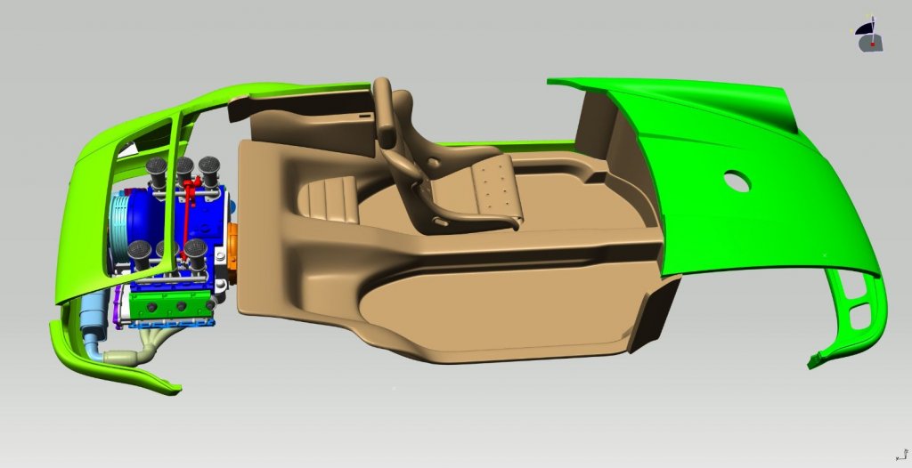

AeroMax 1356 Опубликовано 17 Dec 2022, 15:50:03 Жалоба Поделиться Опубликовано 17 Dec 2022, 15:50:03 18 часов назад, PETERSON сказал: Несмотря на сложности с печатью вырастил несколько новых изделий. Они серого цвета на фотографиях. Кайф-Кайф! А кривулина - это передняя стенка салона? Ссылка на сообщение Поделиться на другие сайты
PETERSON 10156 Опубликовано 17 Dec 2022, 15:57:44 Автор Жалоба Поделиться Опубликовано 17 Dec 2022, 15:57:44 @AeroMax Да. Ссылка на сообщение Поделиться на другие сайты

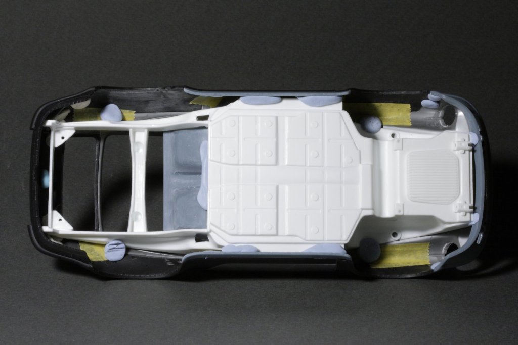

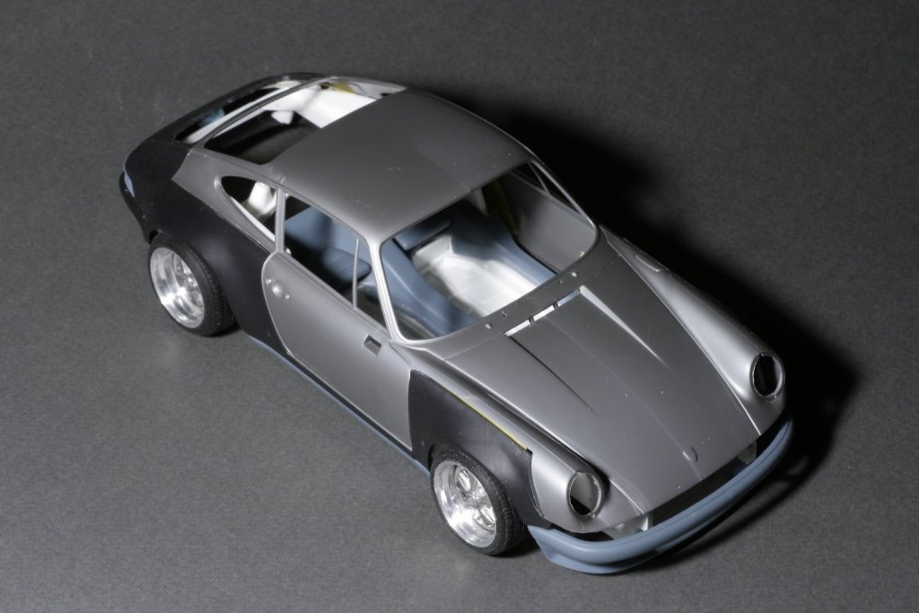

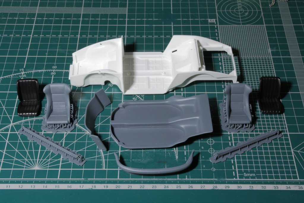

Популярный пост PETERSON 10156 Опубликовано 18 Dec 2022, 21:50:49 Автор Популярный пост Жалоба Поделиться Опубликовано 18 Dec 2022, 21:50:49 Итог за неделю. Выращена очередная порция деталей, в основном, по салону. Ванну салона порезал и подогнал к платформе Фуджими. Подсобрал всё вместе на Блютак. В очередной раз примерил тапки. Не переключайтесь. Дальше будет интереснее. 15 Ссылка на сообщение Поделиться на другие сайты
Sebastian 795 Опубликовано 19 Dec 2022, 05:10:49 Жалоба Поделиться Опубликовано 19 Dec 2022, 05:10:49 🥺😢 Миш, уже смотрится вкусно, черт!!! У меня давно есть желание иметь Singer в масштабе. Едва ли , даже имея принтер, можно решиться повторить твой путь. Хотя… Результат может быть выше всяких ожиданий . Колеса от Тамиевского Турбо? Интересно, на платформе Тамия получится упрощенную версию собрать? Внешние элементы и интерьер? Ссылка на сообщение Поделиться на другие сайты

AeroMax 1356 Опубликовано 20 Dec 2022, 16:18:17 Жалоба Поделиться Опубликовано 20 Dec 2022, 16:18:17 В 19.12.2022 в 00:50, PETERSON сказал: Подсобрал всё вместе на Блютак. Хищный такой! А передняя часть багажника будет раститься или лепиться? Ссылка на сообщение Поделиться на другие сайты
PETERSON 10156 Опубликовано 20 Dec 2022, 19:32:39 Автор Жалоба Поделиться Опубликовано 20 Dec 2022, 19:32:39 2 часа назад, AeroMax сказал: А передняя часть багажника будет раститься или лепиться? Она уже давно выращена целиком. Но я передумал ставить её целиком. Можно просто отпилить переднюю часть.Единственное - она по ширине не совпадает с Тамиевской. Думаю, я в математике отрежу от неё переднюю часть и растяну по ширине. Бампер, кстати, я тоже подгонял по ширине к крыльям в математике. Ссылка на сообщение Поделиться на другие сайты
