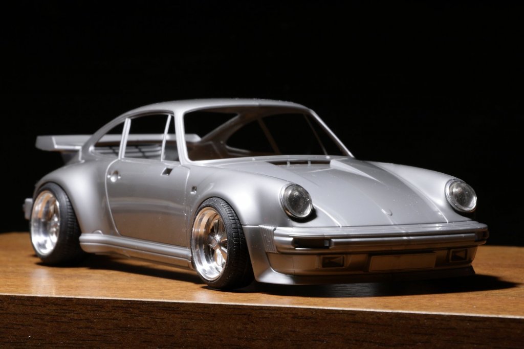

Популярный пост PETERSON 10696 Опубликовано 8 Nov 2022, 23:15:37 Популярный пост Жалоба Поделиться Опубликовано 8 Nov 2022, 23:15:37 (изменено) https://singervehicledesign.com/ Компания Singer, основанная британским музыкантом и певцом Робом Дикинсоном в 2009-м, занимается реставрацией с модификацией классических Porsche 911. Причем исходные машины настолько сильно перекраивают, что кроме как рестомодами, их никак не назовешь. Как говорят в компании, главная цель их работы над каждым автомобилем — «достичь изящества моделей 1963-го, трековой эстетики 70-х, целостности 80-х и утонченности «Порше» 1990-х годов». Высокое качество подготовки и реставрации автомобилей было по достоинству отмечено и Porsche, поэтому Singer, в отличие большинства калифорнийских студий, занимающихся немецкими спорткарами, имеет полное право сохранять на автомобилях эмблемы Porsche и комбинировать их с логотипом Singer Vehicle Design. Так что если вы хотите себе олдскульный Porsche в состоянии нового автомобиля (и при этом обладаете достаточными финансами), лучшего варианта не найти. https://motor.ru/news/singer-malibu-17-04-2020.htm https://motor.ru/selector/singer.htm Идея построить такой 911-й у меня созрела давно, и готовился к постройке тоже давно. Для этого было куплено несколько донорских китов и различные допы. Также в дело пойдёт вот такая 3d модель. Надеюсь, из этого супового набора что-нибудь получится сварить. Изменено 8 Nov 2022, 23:27:14 пользователем PETERSON 16 Ссылка на сообщение Поделиться на другие сайты

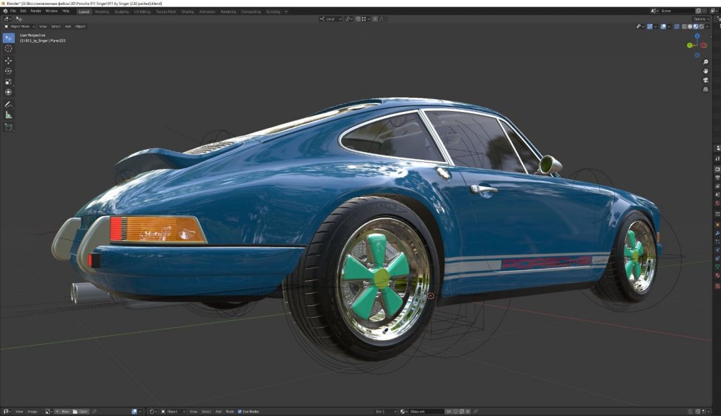

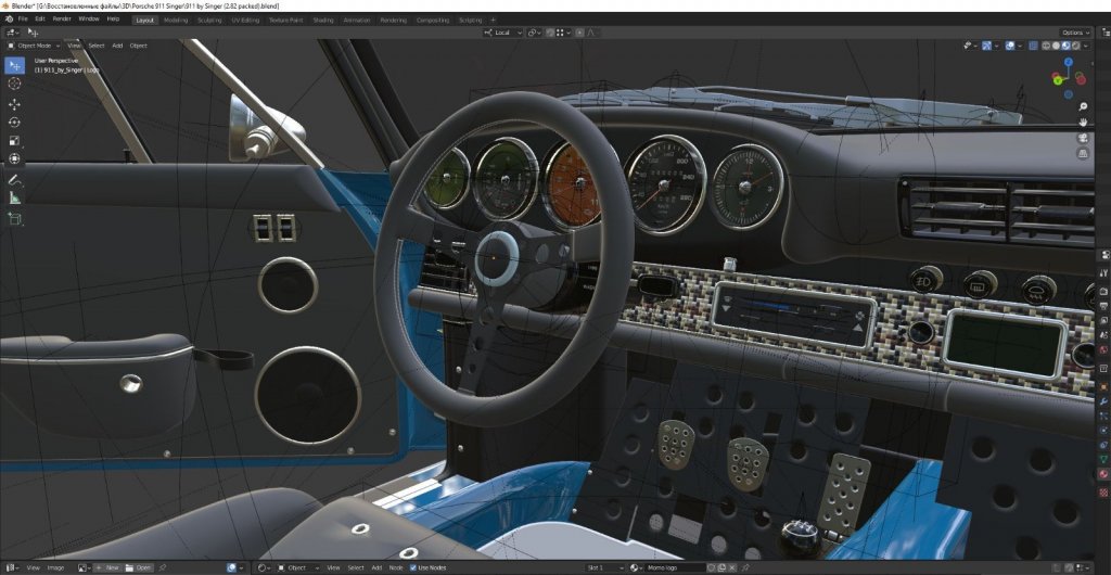

boxer 1046 Опубликовано 9 Nov 2022, 07:55:26 Жалоба Поделиться Опубликовано 9 Nov 2022, 07:55:26 8 часов назад, PETERSON сказал: Также в дело пойдёт вот такая 3d модель. Думается с этого надо было начинать самый главный доп) Удачи в сборке, и поспеть к финишу! 1 Ссылка на сообщение Поделиться на другие сайты

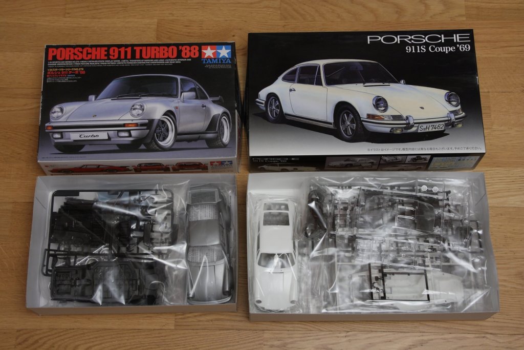

John Wick 4150 Опубликовано 9 Nov 2022, 08:38:41 Жалоба Поделиться Опубликовано 9 Nov 2022, 08:38:41 Михаил, вы будете из двух наборов делать один? Удачи в сборке. 1 Ссылка на сообщение Поделиться на другие сайты
PETERSON 10696 Опубликовано 9 Nov 2022, 09:07:35 Автор Жалоба Поделиться Опубликовано 9 Nov 2022, 09:07:35 Спасибо за пожелания! 25 минут назад, John Wick сказал: Михаил, вы будете из двух наборов делать один? Да, потому что у Тамии более правильный кузов, а у Фуджими богатая деталировка и полноценный мотор. Ссылка на сообщение Поделиться на другие сайты

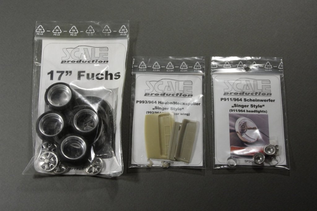

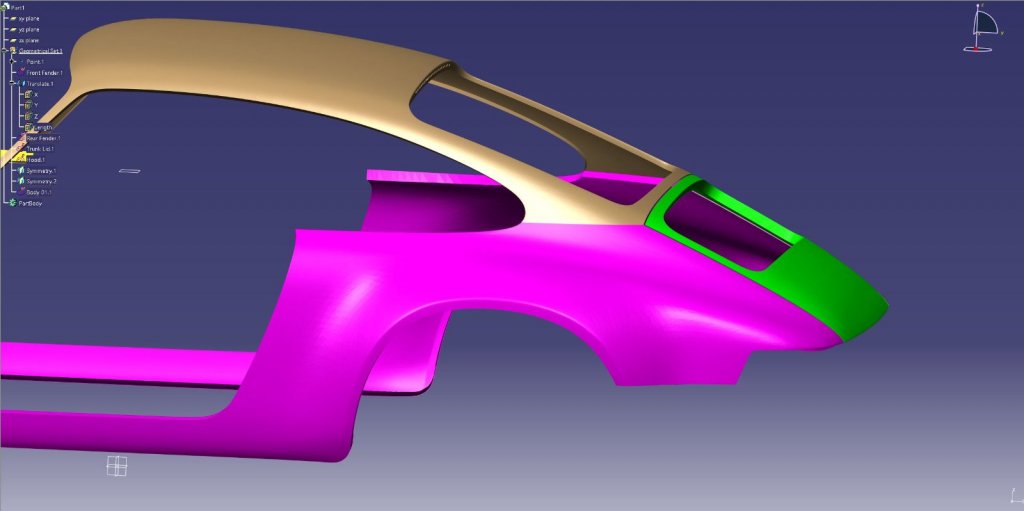

Популярный пост PETERSON 10696 Опубликовано 9 Nov 2022, 23:07:28 Автор Популярный пост Жалоба Поделиться Опубликовано 9 Nov 2022, 23:07:28 @AeroMax Спасибки. Вечером приложил к кузову детали тюнинга. 9 Ссылка на сообщение Поделиться на другие сайты

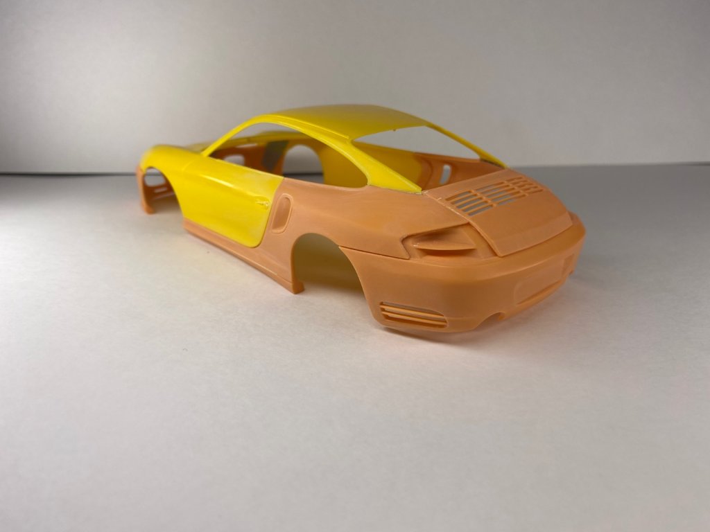

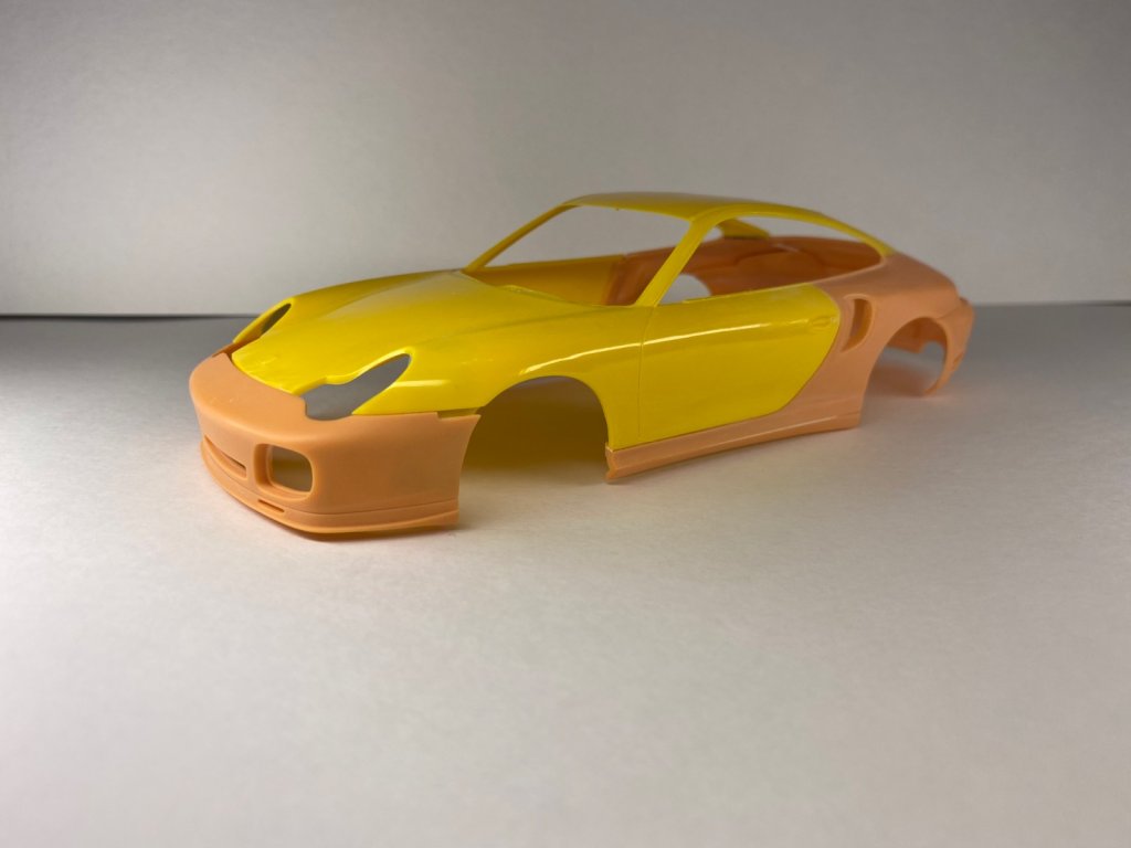

Популярный пост PETERSON 10696 Опубликовано 12 Nov 2022, 22:30:38 Автор Популярный пост Жалоба Поделиться Опубликовано 12 Nov 2022, 22:30:38 Запощу небольшую движуху. Сделал крылья. Напечатал. Но слегка накосячил с размерами. Где-то на 0,5-0,8 мм ошибся по максимальным габаритам. Буду переделывать. 9 Ссылка на сообщение Поделиться на другие сайты
ADSanJ 550 Опубликовано 12 Nov 2022, 22:41:43 Жалоба Поделиться Опубликовано 12 Nov 2022, 22:41:43 9 минут назад, PETERSON сказал: Запощу небольшую движуху. Сделал крылья. Напечатал. Но слегка накосячил с размерами. Где-то на 0,5-0,8 мм ошибся по максимальным габаритам. Буду переделывать. Уже имея опыт стыковки кузова по задним крыльям на 996, советовал бы делать срез кузова не по оконным проемам, а середине задней стойки. Так гораздо проще выставлять кузов в будущем. Ссылка на сообщение Поделиться на другие сайты
PETERSON 10696 Опубликовано 12 Nov 2022, 23:03:54 Автор Жалоба Поделиться Опубликовано 12 Nov 2022, 23:03:54 @ADSanJ Спасибо. Но я хочу сохранить все стойки крыши и остекление от Тамии. И ещё двери. Всё остальное планирую вырастить. Такой план. Ссылка на сообщение Поделиться на другие сайты
ADSanJ 550 Опубликовано 12 Nov 2022, 23:12:25 Жалоба Поделиться Опубликовано 12 Nov 2022, 23:12:25 (изменено) Так именно двери и остекление родные в моем случае и остались. Профили среза кстати были идентичны, до переднего крыла. Изменено 12 Nov 2022, 23:16:00 пользователем ADSanJ Ссылка на сообщение Поделиться на другие сайты

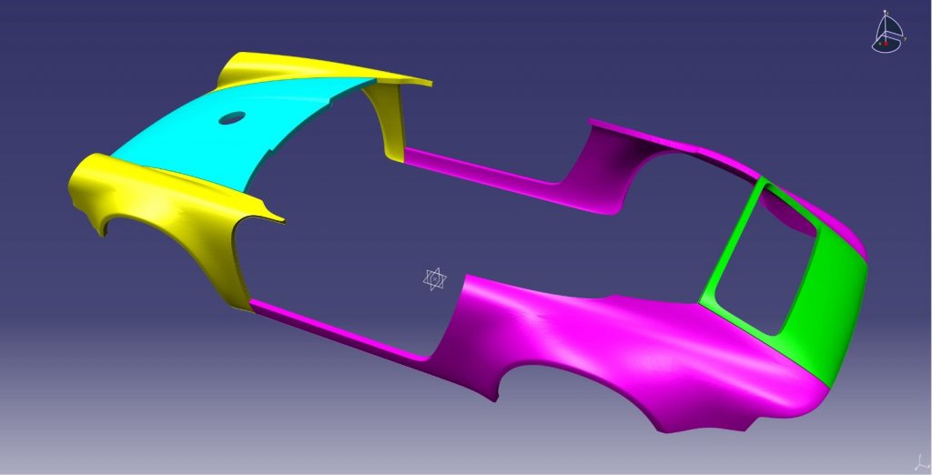

PETERSON 10696 Опубликовано 12 Nov 2022, 23:40:36 Автор Жалоба Поделиться Опубликовано 12 Nov 2022, 23:40:36 @ADSanJ Ты бы показал, что и как ты сделал. Я планирую вырастить и соединить с Тамиевским кузовом вот эти детали. Полазил по твоим темам - ни одной фотки не видно. Ссылка на сообщение Поделиться на другие сайты
ADSanJ 550 Опубликовано 12 Nov 2022, 23:58:22 Жалоба Поделиться Опубликовано 12 Nov 2022, 23:58:22 Увы, я не стремлюсь к полной точности пропорций кузова как Вы. Но результат на данный момент меня вполне устраивает. За основу взят кузов 996 GT3 тамии. Срезы достаточно грубые на этих фото, других более удачных нет. Тк випы не веду уже достаточно длительное время, детальных фото толком нет. Ссылка на сообщение Поделиться на другие сайты
PETERSON 10696 Опубликовано 13 Nov 2022, 00:04:00 Автор Жалоба Поделиться Опубликовано 13 Nov 2022, 00:04:00 Тогда я не понял, что ты мне посоветовал в плане среза посередине задней стойки? Я вижу у тебя точно такой же разрез, как сделал я. Ссылка на сообщение Поделиться на другие сайты
ADSanJ 550 Опубликовано 13 Nov 2022, 00:27:24 Жалоба Поделиться Опубликовано 13 Nov 2022, 00:27:24 (изменено) Именно поэтому, уже столкнувшись с проблемами которые можно избежать, посоветовал перенести линию среза выше по задней стойке (как обычно пилятся кузова). Но с 930 есть другие тонкости из-за формы кузова под задним стеклом. Поэтому тут конечно думайте как Вам удобнее, я лишь сказал с чем сам столкнулся совсем недавно. Лично мне не очень понравилось сращивать расшивку на оконном проеме и делать правильный переход линий кузова, когда можно было просто ровнять по 1 линии задней стойки. С 930 я бы попробовал сделать крышку капота с рамкой заднего стекла и крыло по среднюю стойку. Но это все только в качестве размышлений, вдруг будут полезны. Изменено 13 Nov 2022, 00:32:15 пользователем ADSanJ Ссылка на сообщение Поделиться на другие сайты
Jackpot 33 Опубликовано 13 Nov 2022, 04:26:23 Жалоба Поделиться Опубликовано 13 Nov 2022, 04:26:23 3 часа назад, ADSanJ сказал: Именно поэтому, уже столкнувшись с проблемами которые можно избежать, посоветовал перенести линию среза выше по задней стойке (как обычно пилятся кузова). У Вас заднее крыло было напечатано вместе с уплотнителем, у Михаила же без него, поэтому предполагаю, что вырез будет идти ровно так, как я это показал на третьем фото. Если делать срез по стойке, то это немного усложнит задачу, ибо подгонять придется еще и уплотнитель заднего стекла. Думаю, идеальным вариантом было бы напечатать весь кузов целиком, но это же немного не по правилам конкурса? Ссылка на сообщение Поделиться на другие сайты
