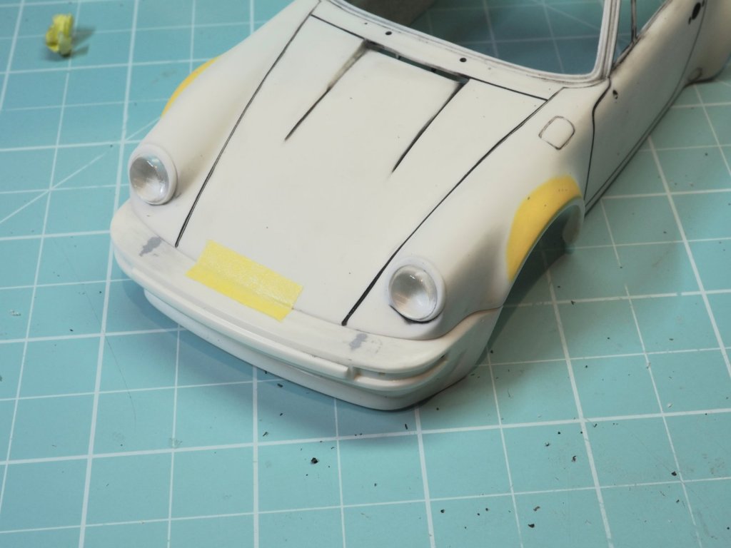

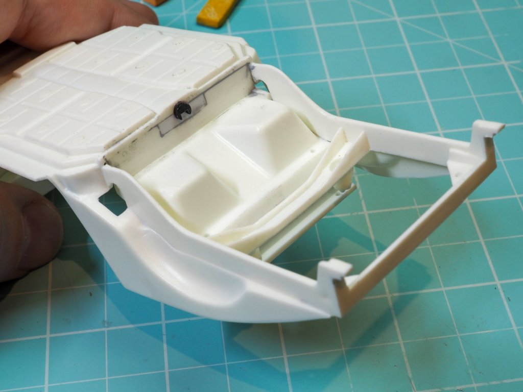

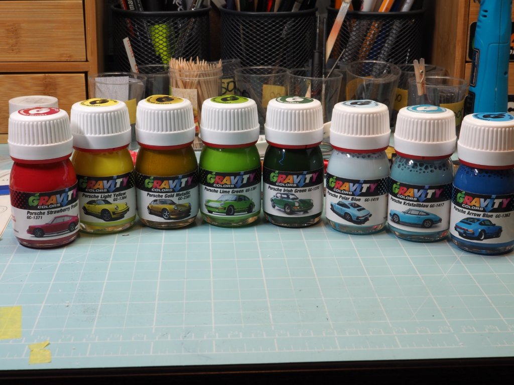

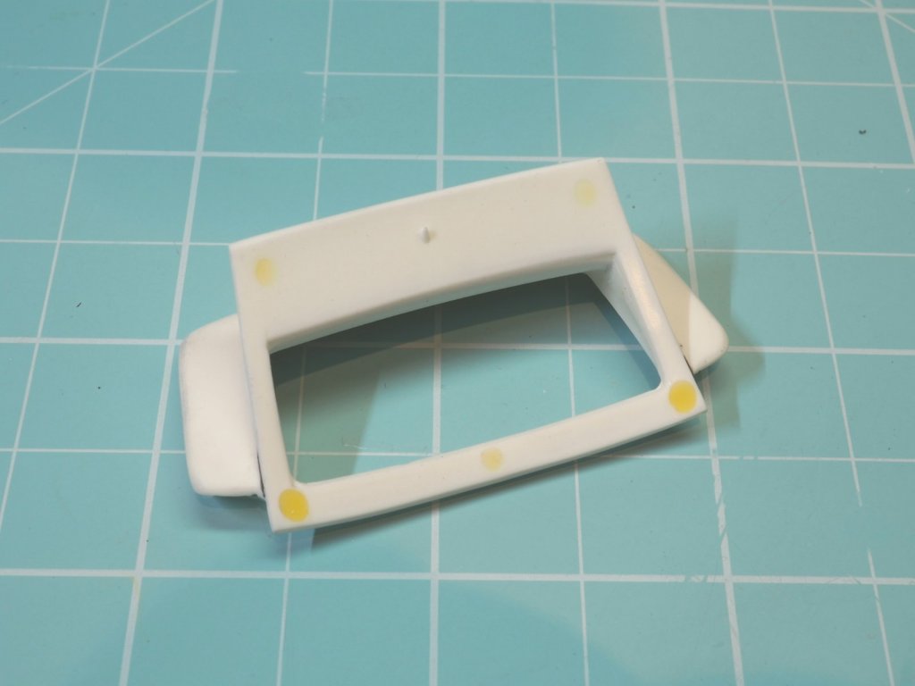

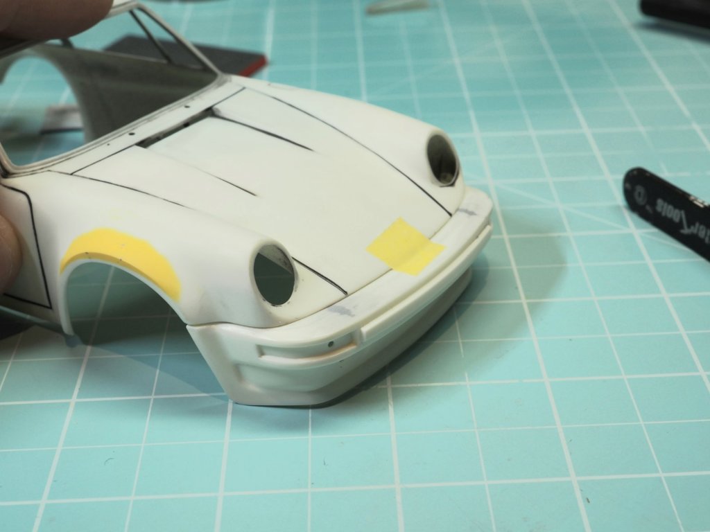

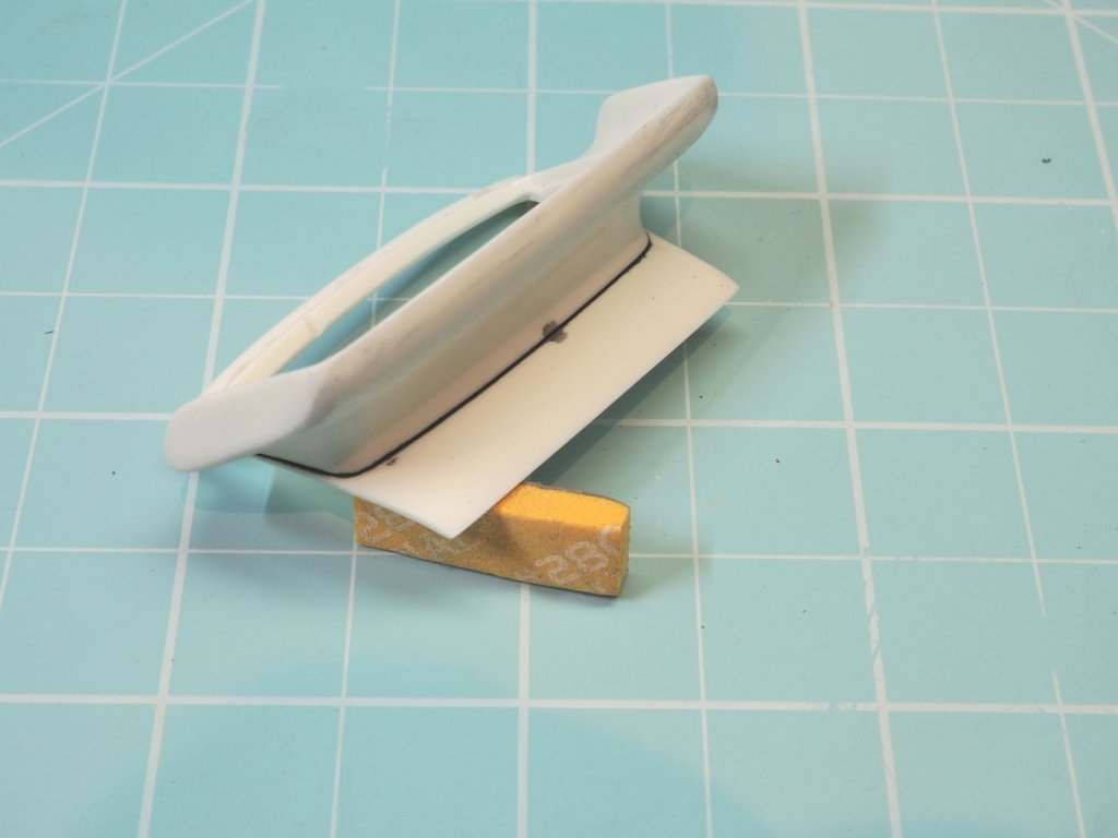

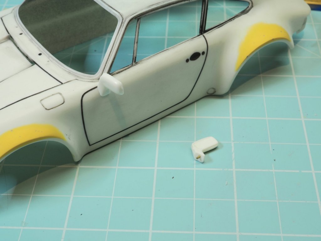

Популярный пост oleglorenz 3086 Опубликовано 24 Dec 2022, 14:09:29 Автор Популярный пост Жалоба Поделиться Опубликовано 24 Dec 2022, 14:09:29 В 23.11.2022 в 22:22, Scale Motorsport сказал: Это ты пипиську нам нарисовал тут что ли? А вообще, круть неземная конечно. 3D технологии - это бомба Хз, разделитель обычный, наверное т9))) В 24.11.2022 в 09:52, Sebastian сказал: отличный ВИП, залип на чтение. Задние фонари получились годными и с арками прям зер гуд. Жду обновлений )) Да особо не на что залипать, сейчас покосплею джяпонца) 8=================================) Подогнал бампер. Такие дела, тут вам не здесь, надо каждую деталь погонять Фары тоже болиелемение вровень стояли зеркала заднего вида на кол настало время крышки мотора. Следы толчков зашпаклевал светошпаклей А еще сделал надстройку над крышкой как бы отдельно. В настоящей там даже уплотнитель вставлен. Нам расшивки по периметру хватит. как можно заметить, крышка в наборе сьемная, поэтому надо химичить шарниры. из алюминия 0,3 вырезал такие штуковины. Предварительно делал много бумажных выкроек, чтобы не промахнуться. и приклеил их к крышке, вырезав там посадочные места, тк они все время норовят отвалиться. Как не трудно догадаться произошел косплей японца. Ничего умнее не выдумал. Но монтировать позже буду, после покраски. Он у меня не особо стопорится. Наверное зря соосность делал в петлях. А вообще недоперепонял каким они у него стопорятся в двух положениях. Работает это так: (видео не идет, добааил гиф). Вьбщем, слабая фиксация за счет того что цепляется о кузов)) буду дорабатывать. Ну а пока можно помечтать о цвете 20 Ссылка на сообщение Поделиться на другие сайты

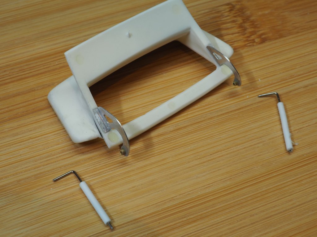

Sebastian 795 Опубликовано 25 Dec 2022, 05:02:03 Жалоба Поделиться Опубликовано 25 Dec 2022, 05:02:03 О, крутое обновление. А теперь просьба - научите гифки вставлять 😄🤝 Г-образные проволоки в трубочках по бокам капота туда вклеены намертво, или они там как-то двигаются? Необычное решение, кажется ) Ссылка на сообщение Поделиться на другие сайты
oleglorenz 3086 Опубликовано 25 Dec 2022, 09:42:14 Автор Жалоба Поделиться Опубликовано 25 Dec 2022, 09:42:14 18 часов назад, Scale Motorsport сказал: Голосую за Lime Green! Петли крутые вышли, на гифке вообще кайф смотрятся мне он тоже нравится, я думаю между ним и арров блю 13 часов назад, PETERSON сказал: Ничоси, радужная коллекция красок для Порше! каждый охотник желает знать где сидит фазан. и я тоже. где мой Фазан, нету его )) 4 часа назад, Sebastian сказал: О, крутое обновление. А теперь просьба - научите гифки вставлять 😄🤝 Г-образные проволоки в трубочках по бокам капота туда вклеены намертво, или они там как-то двигаются? Необычное решение, кажется ) да вроде легко вставлять, также как и jpeg, только надо выбрать gif) Это я хотел видео вставить, но сайт не дает. хорошо что телефон умеет преобразовывать видео в гиф (правда короткое). Гэ гобразные трубки приклеиваются. Но это я сделаю после покраски. Для этого на трубки надел пластиковый кожух, чтобы можно было модельным клеем намертво их. У меня редкая болезнь - клеесоплефобия. Это когда есть боязнь что всё будет отваливаться и ненадежно держаться. Поэтому нужна добротная склейка, чтобы не оторвало )) Ссылка на сообщение Поделиться на другие сайты

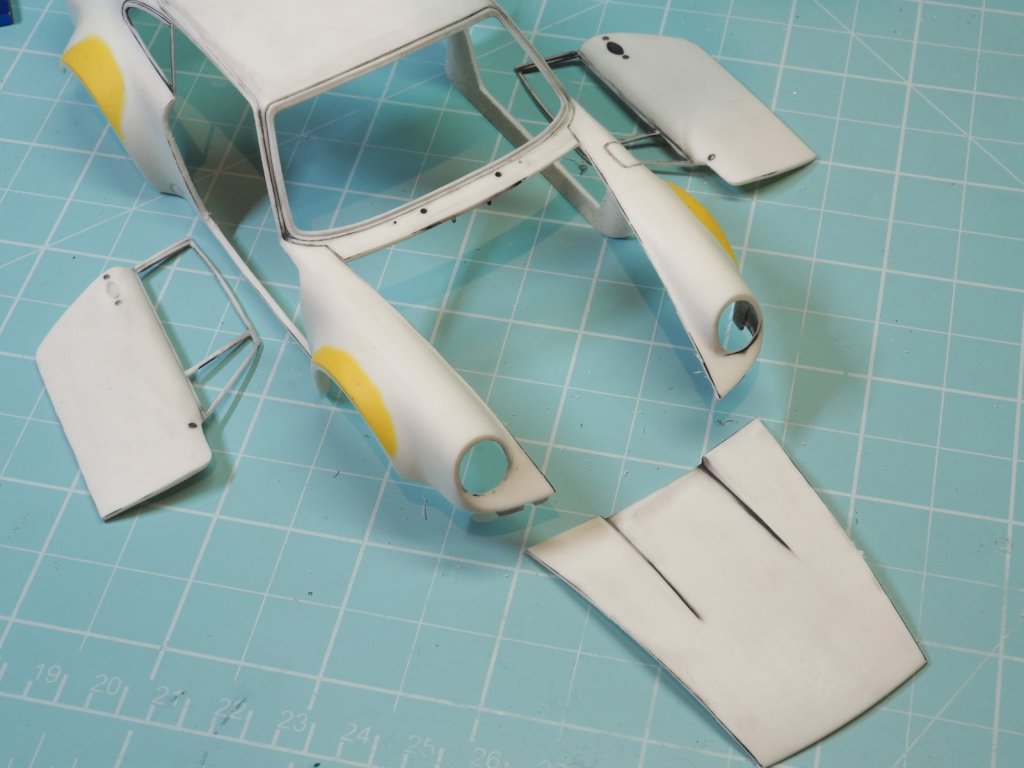

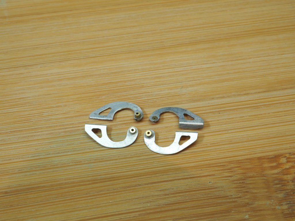

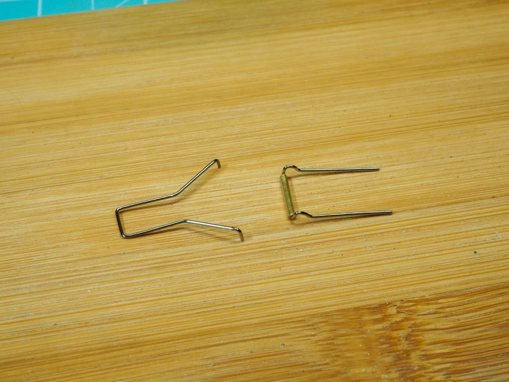

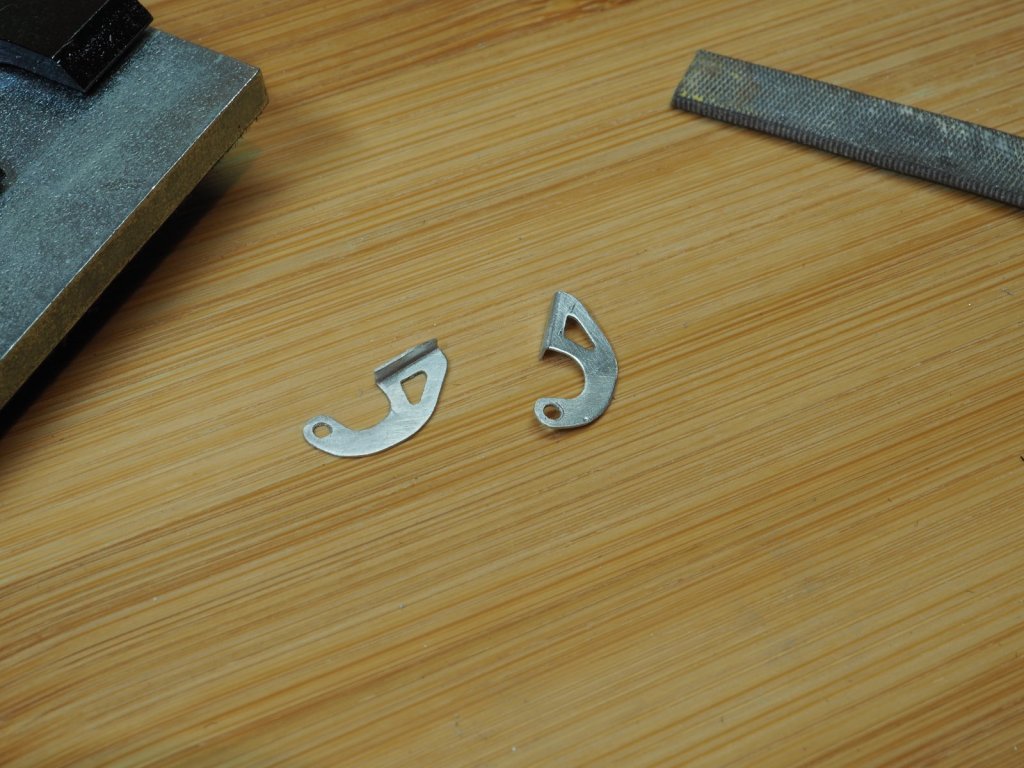

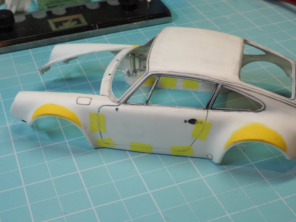

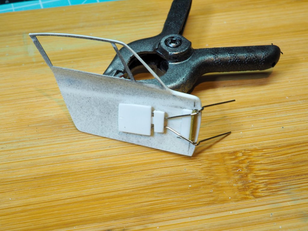

Популярный пост oleglorenz 3086 Опубликовано 26 Dec 2022, 23:56:23 Автор Популярный пост Жалоба Поделиться Опубликовано 26 Dec 2022, 23:56:23 В 25.12.2022 в 15:02, Sebastian сказал: Мда, с Яблофоном что-то с гифками не получается. Жаль )))) айфоны зато хорошо годятся для селфи в сельском туалете) ============================================) Обновфки Во первых, чуть изменил кронштейны для крышки мотора, т.к. она делала такой значимый чиркаш на кузове. а краска и лак, то считай зацарапает. Как видно, они даже чуть меньше, еще меньше не могу сделать, не левша. Работает все также, но уже почти не цепляет. Показывать не буду. Рано я начал радоваться относительно красок. Ну прям очень рано. Внимание, расчлененка. Осторожно 18+ Вобщем, решил повторить успех японца и хочу сделать двери. Но, с тем самым, продвинуться вперед и сделать самозапирающиеся двери. Для петель прикупил моток пружинной стали Ø0,6мм. Она тяжелее для работы и ее трудно гнуть, но она успокаивает своей надежностью, не чета всяким скрепкам. Такой ота механизм получился. Если попытаться провернуть ось, то дверь будет вращаться по оси, пока не встретит препятствие. Прискотчил, чтобы клей схватился с рогами проволоки. Вроде бы работает. Теперь буду думать как оформить дыры, вырезать карту дверей... а может и улучшить ее ? 23 Ссылка на сообщение Поделиться на другие сайты

TheYellowHB 798 Опубликовано 28 Dec 2022, 04:53:00 Жалоба Поделиться Опубликовано 28 Dec 2022, 04:53:00 (изменено) 20 часов назад, PETERSON сказал: Не поделишься секретом, каким образом на гифке двери сами отпадают? Полагаю, что магический удар лажошкой снизу стола) Гифки это правда новый уровень! Крутота! А краска/лак не будут ли страдать при таком закрывании? Понятно, что оно будет аккуратно происходить пару раз для фотосессии/выставки, но все же. Изменено 28 Dec 2022, 04:55:11 пользователем TheYellowHB 1 Ссылка на сообщение Поделиться на другие сайты
oleglorenz 3086 Опубликовано 28 Dec 2022, 09:54:40 Автор Жалоба Поделиться Опубликовано 28 Dec 2022, 09:54:40 В 27.12.2022 в 06:17, BugattiN сказал: КрутААА !!! А хлопает как Москвич или Жучка? не знаю что за жучка. но хлопает немножко )) В 27.12.2022 в 09:52, PETERSON сказал: Я уже знаю, кому отдам свой голос. @oleglorenz Классная работа! Не поделишься секретом, каким образом на гифке двери сами отпадают? волшебный трюк) 5 часов назад, TheYellowHB сказал: Полагаю, что магический удар лажошкой снизу стола) Гифки это правда новый уровень! Крутота! А краска/лак не будут ли страдать при таком закрывании? Понятно, что оно будет аккуратно происходить пару раз для фотосессии/выставки, но все же. Думается, не все пройдет гладко, и что нибудь да пострадает )) желательно после фотосета. 3 Ссылка на сообщение Поделиться на другие сайты

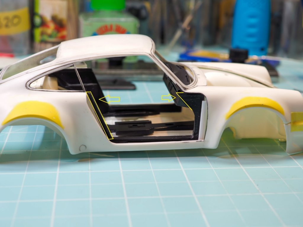

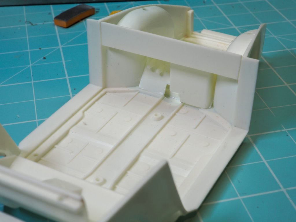

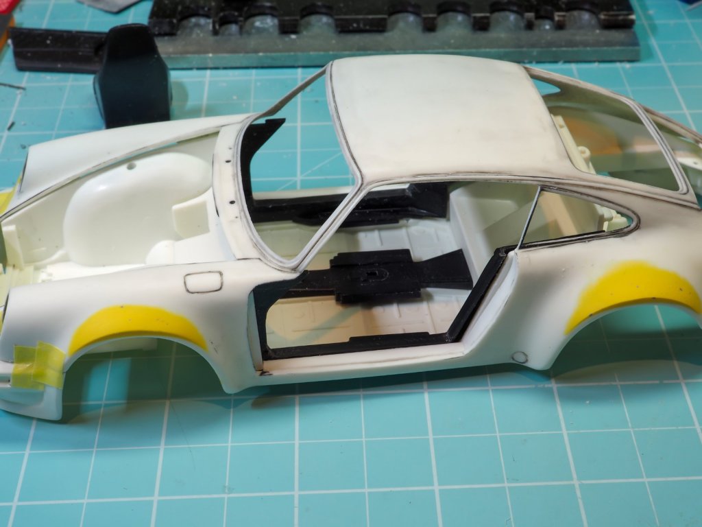

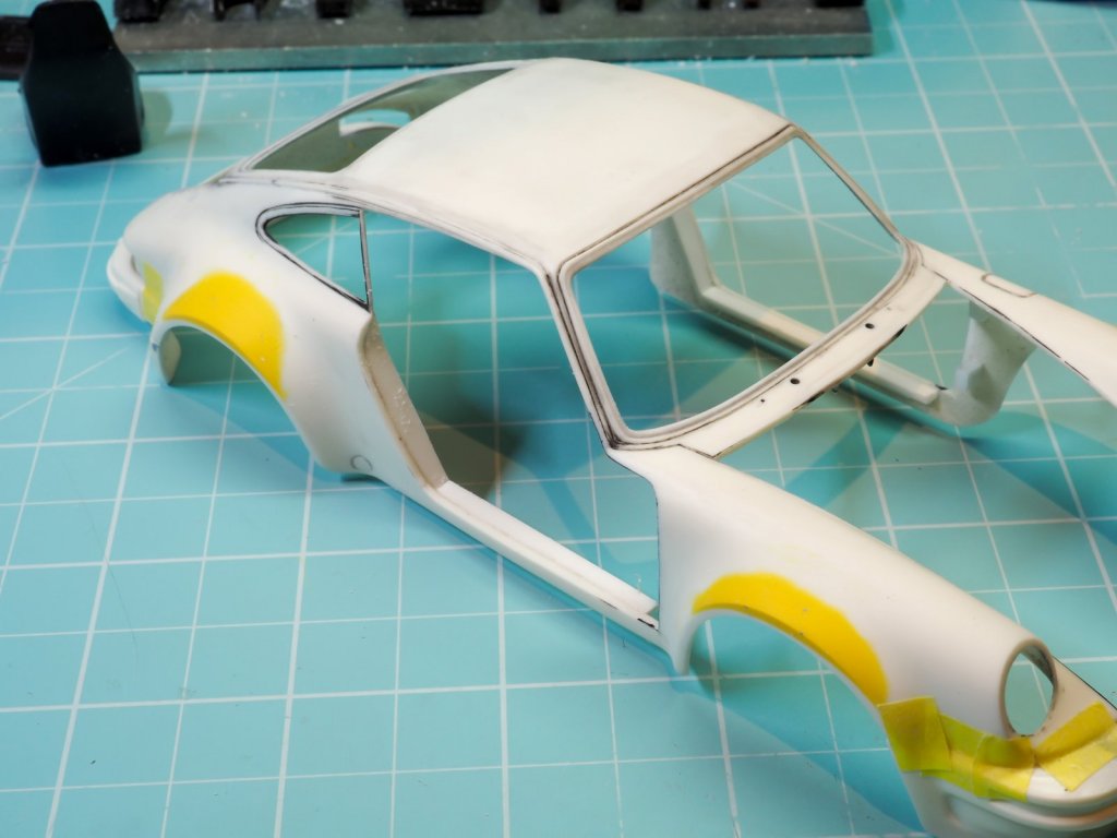

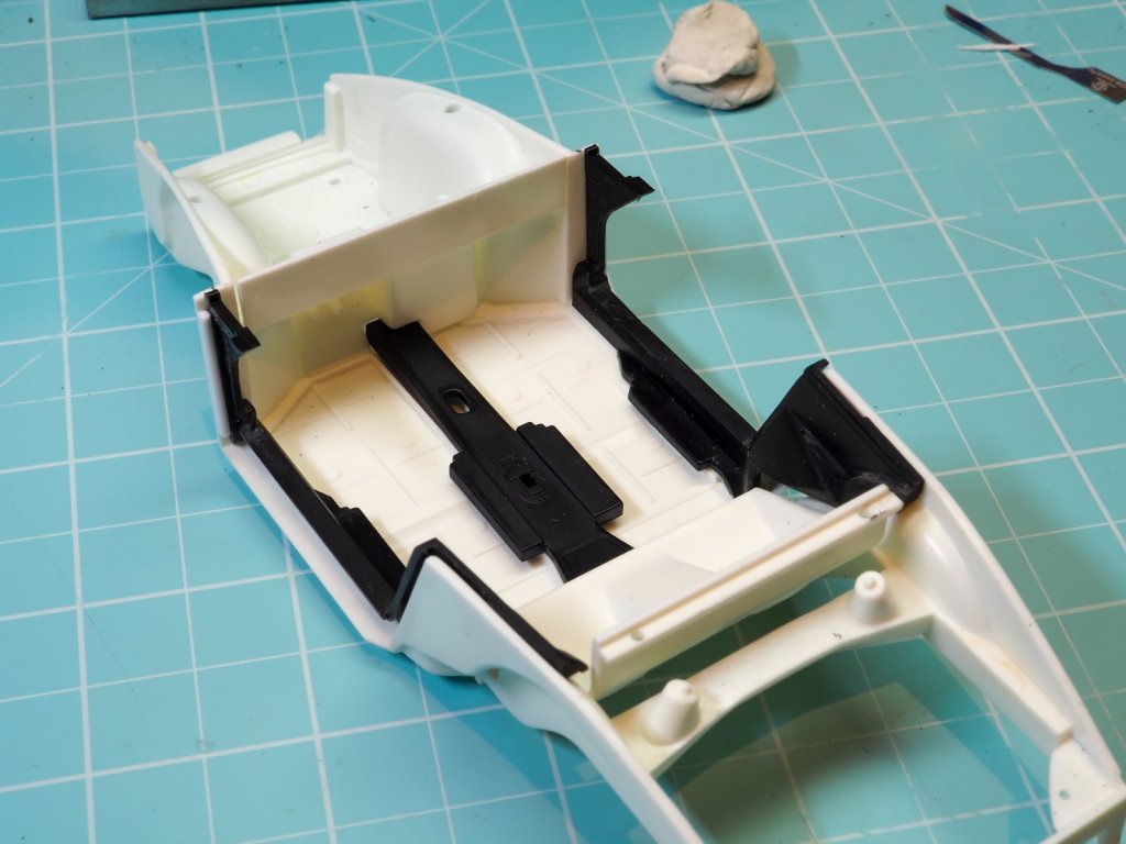

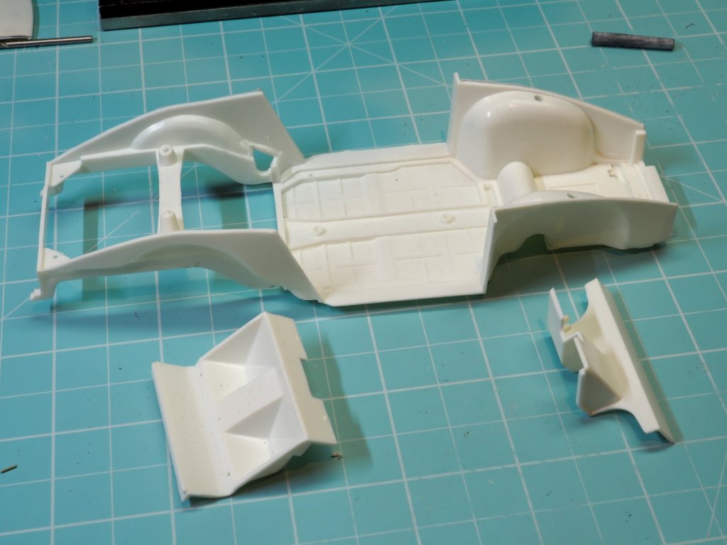

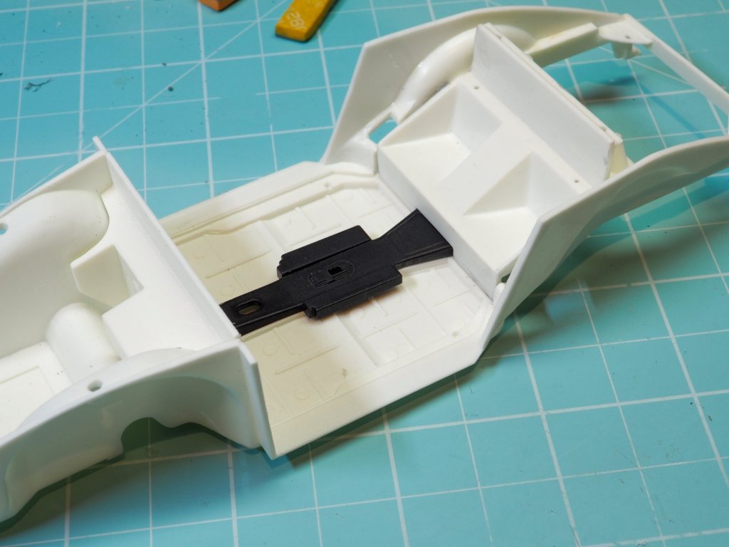

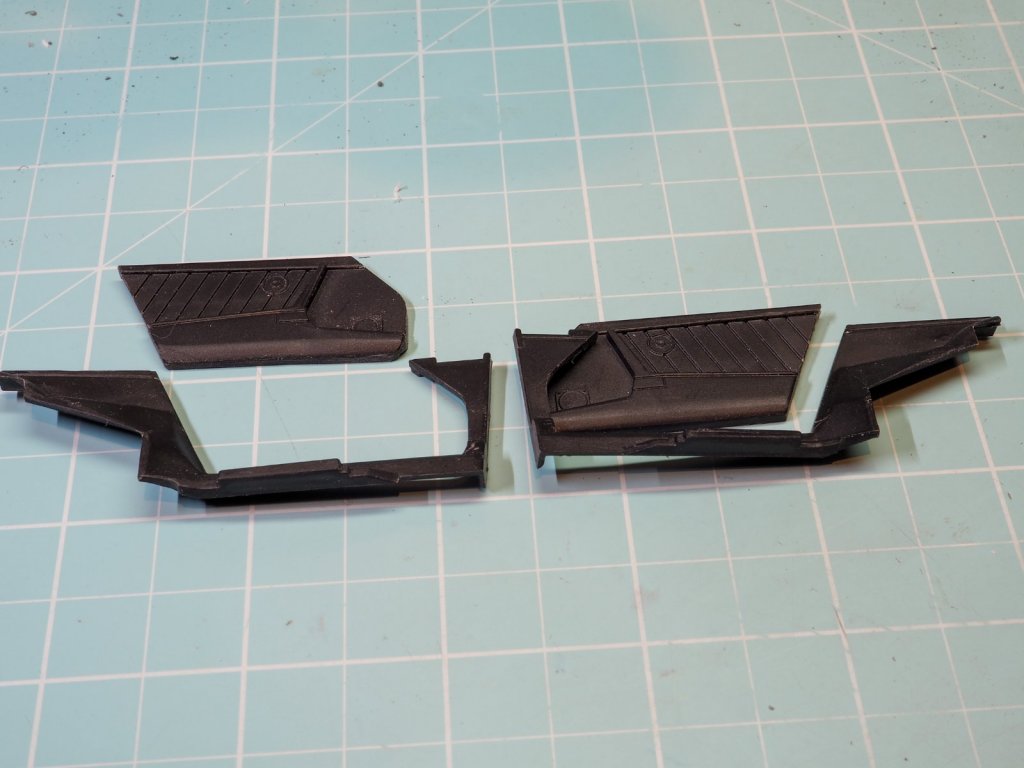

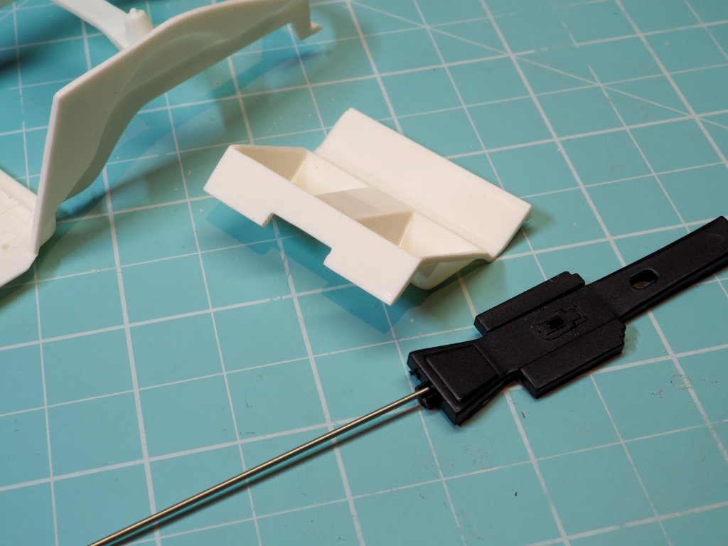

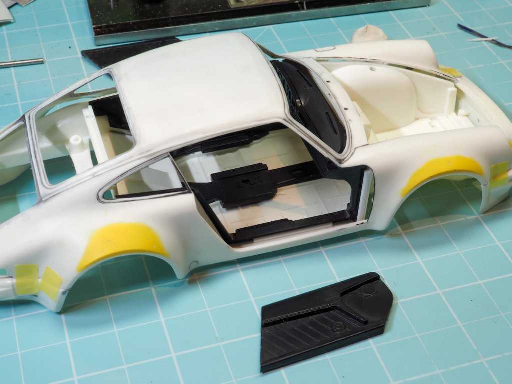

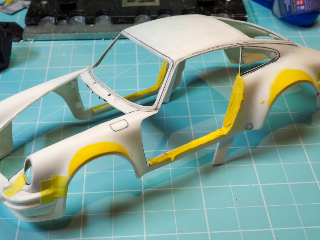

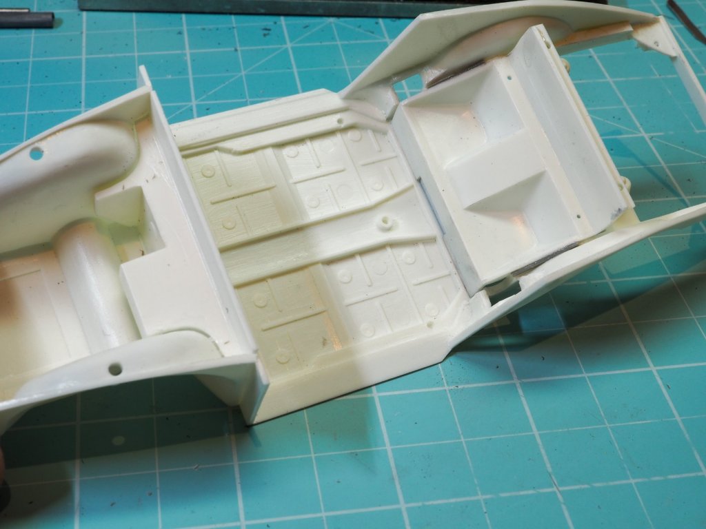

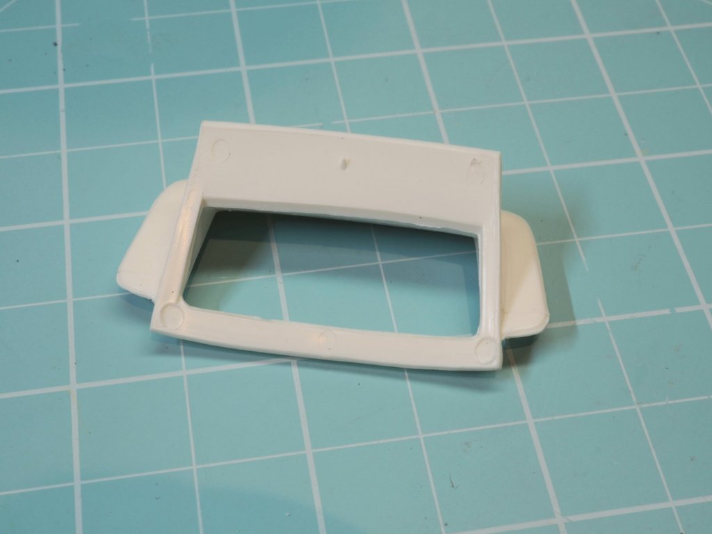

Популярный пост oleglorenz 3086 Опубликовано 29 Dec 2022, 17:30:50 Автор Популярный пост Жалоба Поделиться Опубликовано 29 Dec 2022, 17:30:50 Небольшое обновление. Без внятного результата, но тем не менее. WIP же. После встройки дверей надо соответственно придать им изнутри обшивку. Её надо взять из набора. Для начала нарушил чувство единства этих деталей. Карты пойдут на двери, остальное останется на основе. По идее, можно было бы примерять карты на двери. Но надо это согласовать со внутрянкой. А для этого надо подготовить её. Т.е. вторую часть обшивки дверей надо вклеить в основу. Но они также не вклеиваются напрямую, удобнее это делать после установки еще одних деталей. А эти детали - перегородка от двигателя и подсидушник, их хочу сделать едиными. Заодно устраню дыры в интерьере. Ноо, не всё так просто. Появился еще один подквест. Эти детали должны быть установлены после центральной консоли. Её я хочу поставить потом. Мешается вот эта пимпочка, которая под сиденьем. Пимпа была отрезана, сидуха заделана, и всё установлено. Внутри остался небольшой пазик для центральной консоли. Окей, её можно будет установить потом. Передняя перегородка также вклеена. Все эти дыры потом заделаю, когда доберусь до интерьера. Теперь наконец-то можно поставить на клей боковые части. Чуть приженил с кузовом посмотреть что как. План такой - сначала заделаю дыры между кузовом и интерьером, потом буду согласовывать дверную карту с дверью ) Пластиковыми вставками. Добился плотного стыка. залепил вонючкой, пущай теперь сохнет. Еще разок глянул. Вот эти выступающие части тут не нужны. Надо будет убирать. Но потом. 17 Ссылка на сообщение Поделиться на другие сайты
Sebastian 795 Опубликовано 29 Dec 2022, 17:41:35 Жалоба Поделиться Опубликовано 29 Dec 2022, 17:41:35 По последней фотке как раз хотел сказать про выступающие углы, а ты сам профи, ищ! Не пропустил Годное обновление )) 1 Ссылка на сообщение Поделиться на другие сайты
PETERSON 10160 Опубликовано 29 Dec 2022, 17:43:19 Жалоба Поделиться Опубликовано 29 Dec 2022, 17:43:19 Ох и сложное это дело, лепить вручную дверные проёмы. Да ещё и симметрию соблюдать. Но я тебе желаю успехов в этом деле. Ссылка на сообщение Поделиться на другие сайты
oleglorenz 3086 Опубликовано 29 Dec 2022, 17:49:12 Автор Жалоба Поделиться Опубликовано 29 Dec 2022, 17:49:12 3 минуты назад, PETERSON сказал: Ох и сложное это дело, лепить вручную дверные проёмы. Да ещё и симметрию соблюдать. Но я тебе желаю успехов в этом деле. Желтую зону наверное не буду делать, сложно. А зеленую щеколду можно вставить, заодно дверь выравнивать будет. Лиловый уплотнитель тоже можно попытаться. скроет стык с интерьером и застопорит дверь от проваливания внутрь.. ) Ссылка на сообщение Поделиться на другие сайты
PETERSON 10160 Опубликовано 29 Dec 2022, 17:49:26 Жалоба Поделиться Опубликовано 29 Dec 2022, 17:49:26 1 минуту назад, oleglorenz сказал: Желтую зону наверное не буду делать, сложно. Я бы выбрал её бормашиной. Ссылка на сообщение Поделиться на другие сайты
oleglorenz 3086 Опубликовано 29 Dec 2022, 17:52:11 Автор Жалоба Поделиться Опубликовано 29 Dec 2022, 17:52:11 2 минуты назад, PETERSON сказал: Я бы выбрал её бормашиной. тогда надо будет эту ступень делать.. не, нуее, я заманаюсь ))) Ссылка на сообщение Поделиться на другие сайты
PETERSON 10160 Опубликовано 29 Dec 2022, 17:54:29 Жалоба Поделиться Опубликовано 29 Dec 2022, 17:54:29 1 минуту назад, oleglorenz сказал: не, нуее, я заманаюсь ))) Вот именно поэтому я и написал 10 минут назад, PETERSON сказал: Ох и сложное это дело, лепить вручную дверные проёмы. Ссылка на сообщение Поделиться на другие сайты
Jesus tire 246 Опубликовано 29 Dec 2022, 19:10:33 Жалоба Поделиться Опубликовано 29 Dec 2022, 19:10:33 @PETERSONа реально ли в сегодняшних условиях сканировать кузов без дверей и в 3д лепить проемы? Ссылка на сообщение Поделиться на другие сайты
4auka 2808 Опубликовано 30 Dec 2022, 06:58:32 Жалоба Поделиться Опубликовано 30 Dec 2022, 06:58:32 13 часов назад, oleglorenz сказал: тогда надо будет эту ступень делать.. не, нуее, я заманаюсь ))) Не поддавайся на его уловки, увязнешь! Ссылка на сообщение Поделиться на другие сайты
PETERSON 10160 Опубликовано 30 Dec 2022, 08:11:13 Жалоба Поделиться Опубликовано 30 Dec 2022, 08:11:13 12 часов назад, Jesus tire сказал: а реально ли в сегодняшних условиях сканировать кузов без дверей и в 3д лепить проемы? Ну, лично я пока не дорос до такой технологии. А так, конечно, реально. Нужно лишь иметь доступ к сканеру и к нужному автомобилю. Я всё больше по-старинке, на глазок строю проёмы и прочие элементы. Ссылка на сообщение Поделиться на другие сайты
