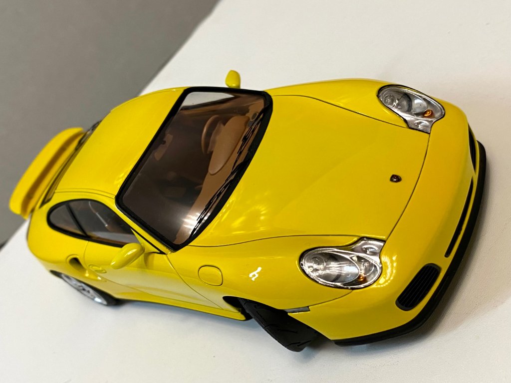

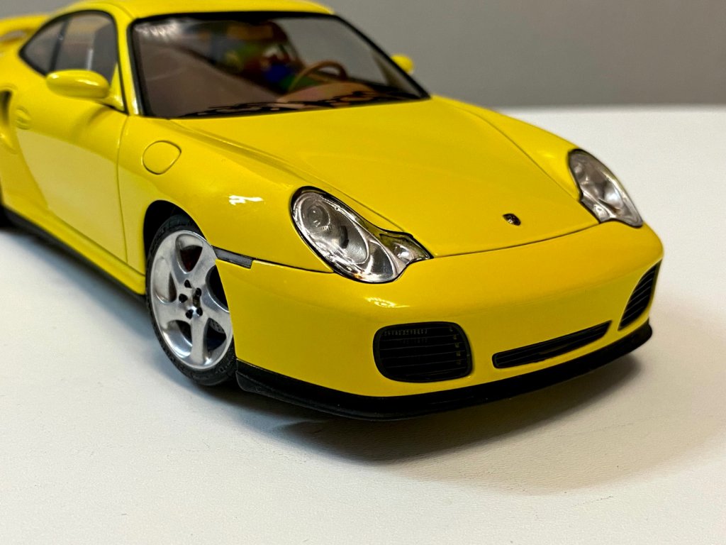

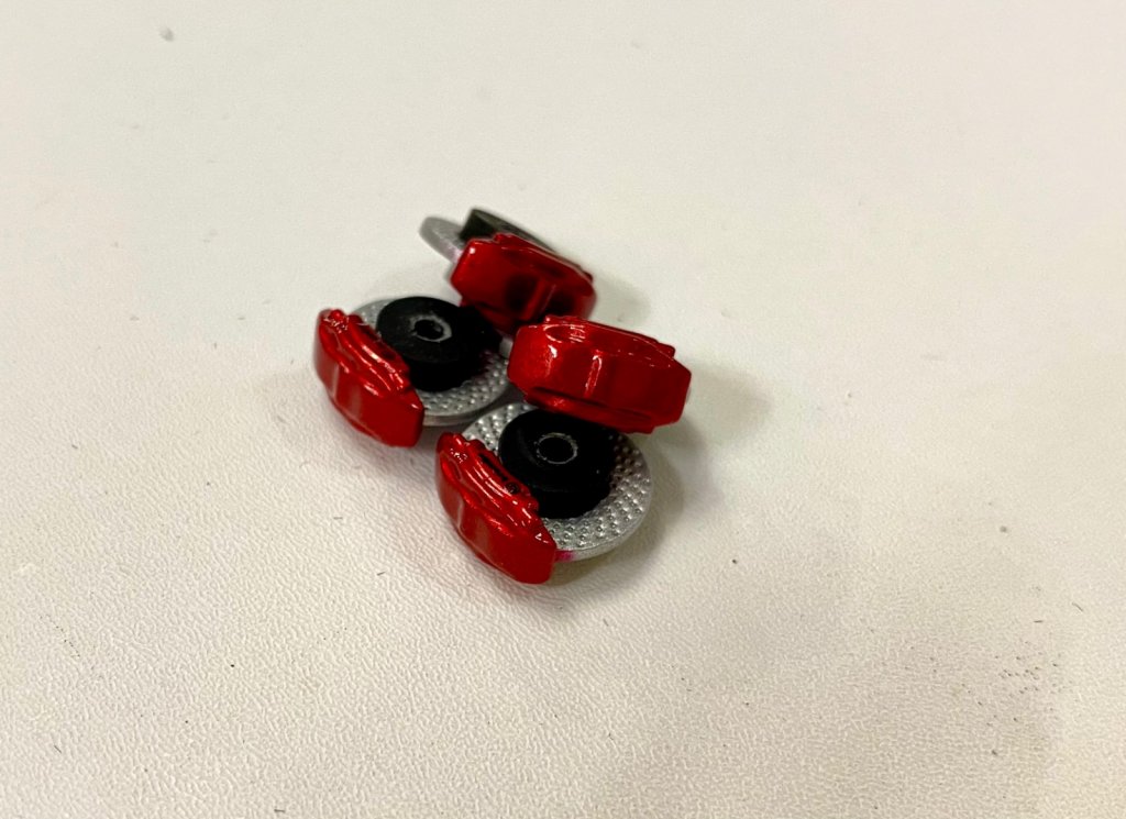

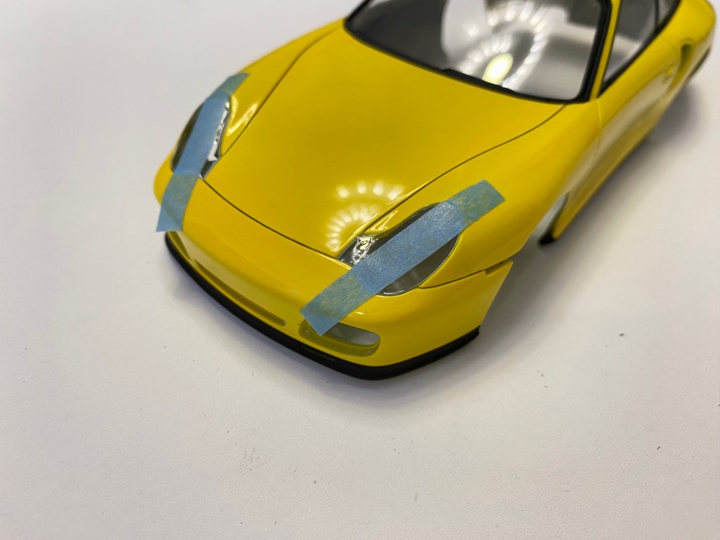

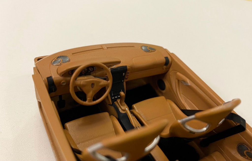

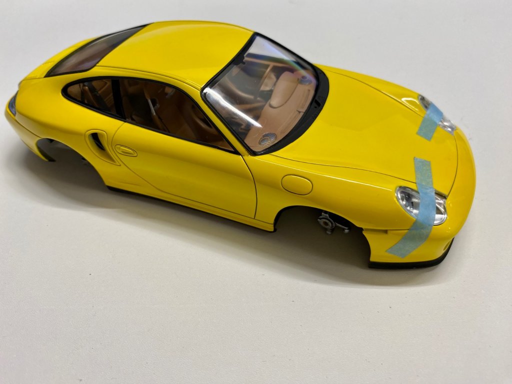

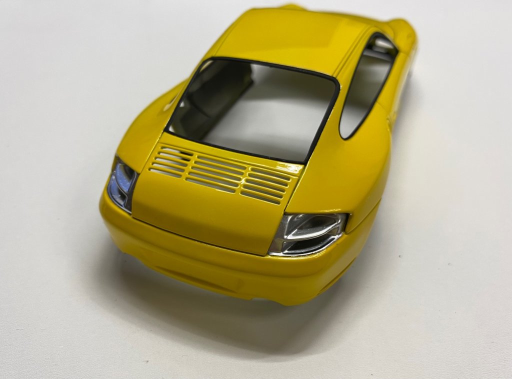

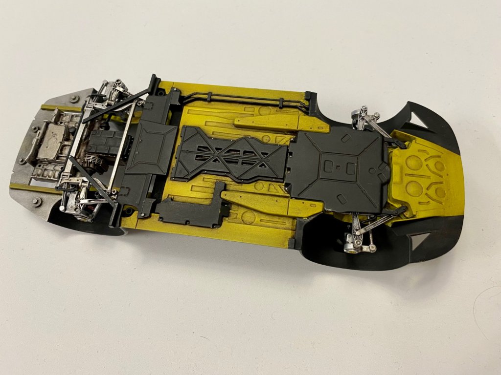

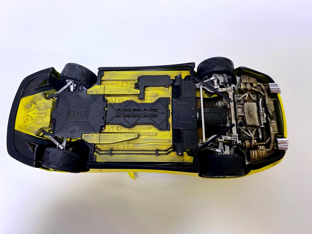

Популярный пост ADSanJ 423 Опубликовано 19 Sep 2023, 10:45:07 Автор Популярный пост Жалоба Поделиться Опубликовано 19 Sep 2023, 10:45:07 (изменено) День добрый. Надо признать, раньше смотря на собранные модели и сборку мне хотелось так же как и у других делать ровные переходы разных цветов на деталях, а вот масками не пользовался. Сейчас же принял тот факт что это является частью процесса. Покрасил поддон кпп и начал выделять детали. Проковырявшись в эти выходные с салоном, я убедился что салон это пока моя слабость, хотя и остальные детали лучшими не считаю. Прошел замешанной краской по ковролину что дает тамия, чтобы закрыть им полы и заднюю полку. Подсобрал приборку, выделил кнопки. Самым сложным для меня оказалось сделать овальную маску под передний динамик и ровно вырезать ее, после покраски все равно пришлось править. В целом с салоном скудно пока. На очереди ремни и сидения. Изменено 19 Sep 2023, 10:47:00 пользователем ADSanJ 11 Ссылка на сообщение Поделиться на другие сайты
PETERSON 10195 Опубликовано 19 Sep 2023, 11:26:25 Жалоба Поделиться Опубликовано 19 Sep 2023, 11:26:25 Красиво. Один совет: обрезай лишний фон на фотографиях. На некоторых снимках его слишком много. 3 Ссылка на сообщение Поделиться на другие сайты
ADSanJ 423 Опубликовано 19 Sep 2023, 14:16:46 Автор Жалоба Поделиться Опубликовано 19 Sep 2023, 14:16:46 2 часа назад, PETERSON сказал: Красиво. Один совет: обрезай лишний фон на фотографиях. На некоторых снимках его слишком много. Делать фото, редактировать и выкладывать все приходится с телефона, поэтому не все всегда самому понятно как оно будет на мониторе выглядеть будет. Фон итак уменьшал, учту. Ссылка на сообщение Поделиться на другие сайты
TheYellowHB 799 Опубликовано 19 Sep 2023, 15:20:51 Жалоба Поделиться Опубликовано 19 Sep 2023, 15:20:51 А турбы-то! Турбы будут? Ссылка на сообщение Поделиться на другие сайты

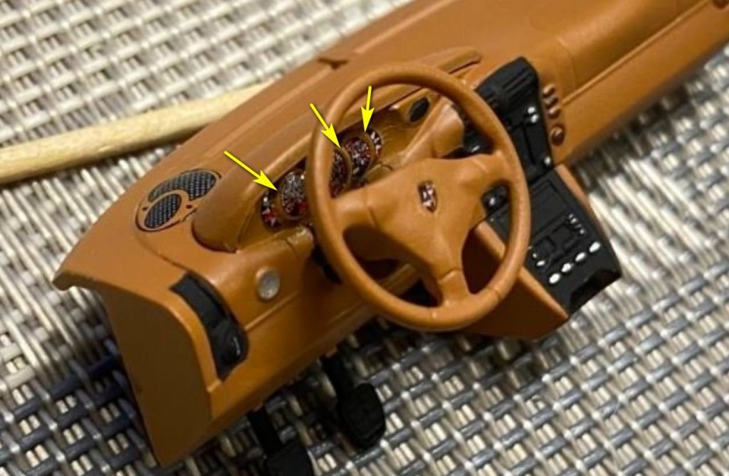

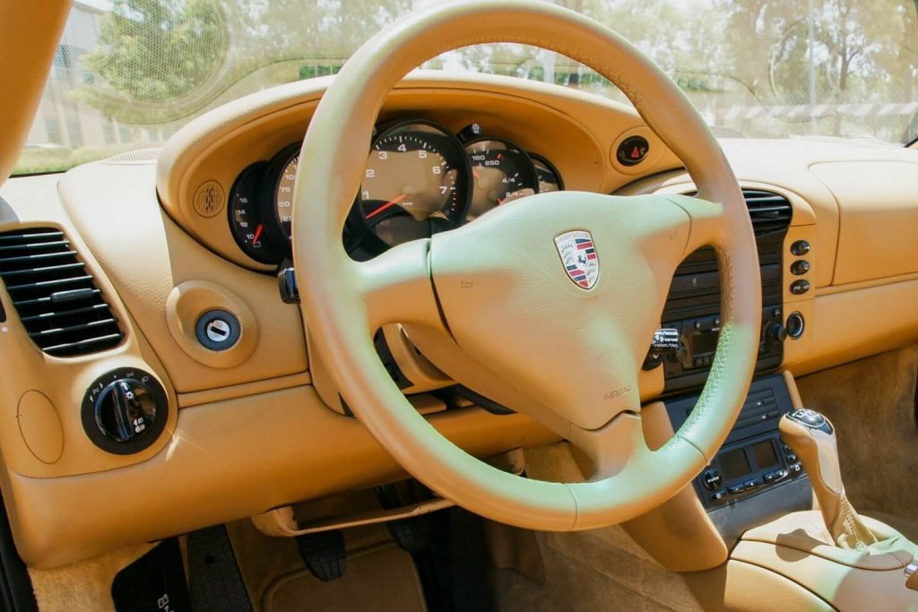

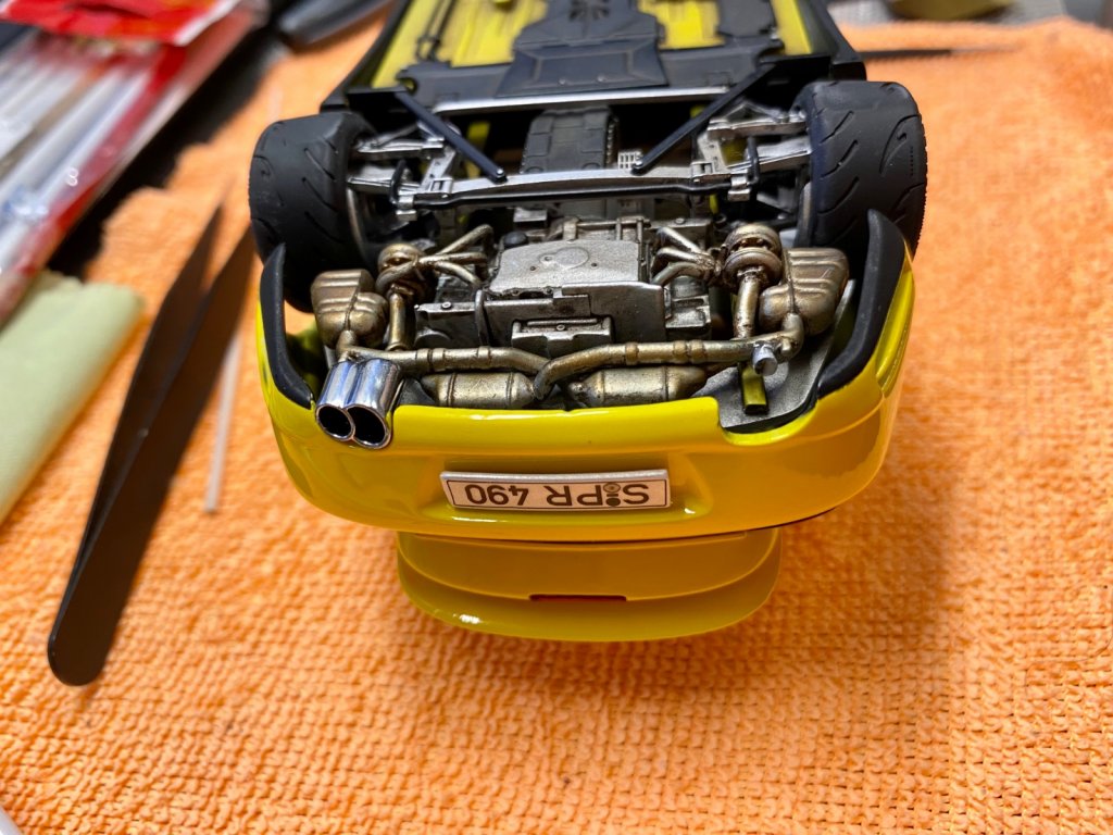

PETERSON 10195 Опубликовано 19 Sep 2023, 16:36:15 Жалоба Поделиться Опубликовано 19 Sep 2023, 16:36:15 1 час назад, TheYellowHB сказал: Турбы будут? Присоединяюсь к вопросу. В ките версия без турбин. https://www.scalemates.com/profiles/mate.php?id=77931&p=albums&album=64539&i=62#42 Кстати о приборке. Ободки приборов надо было в чёрный красить. 2 Ссылка на сообщение Поделиться на другие сайты
ADSanJ 423 Опубликовано 19 Sep 2023, 20:11:25 Автор Жалоба Поделиться Опубликовано 19 Sep 2023, 20:11:25 С приборной панелью спасибо, я проглядел этот момент. Исправил. Вот на счет турбин вопрос хороший. Когда делали обвес этот момент упустили, как и 1 из прорезей воздуховодов в заднем бампере. Поэтому теперь придется мастерить уже по месту. Ссылка на сообщение Поделиться на другие сайты

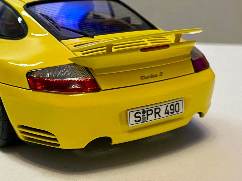

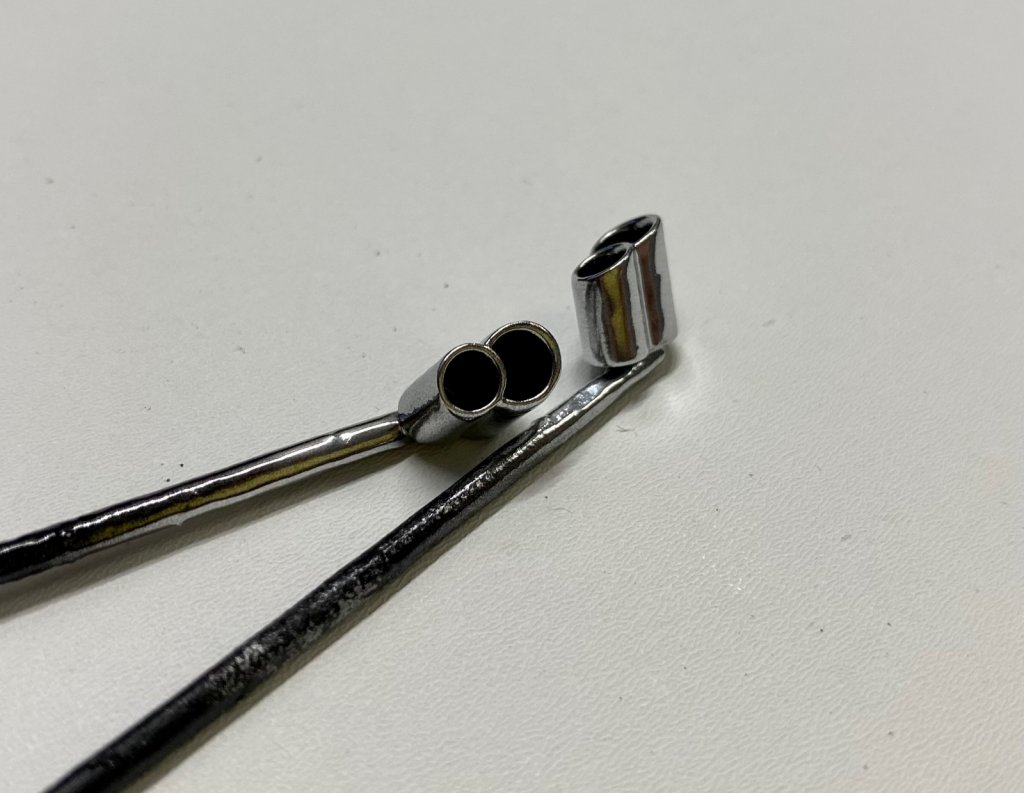

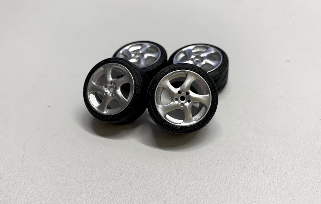

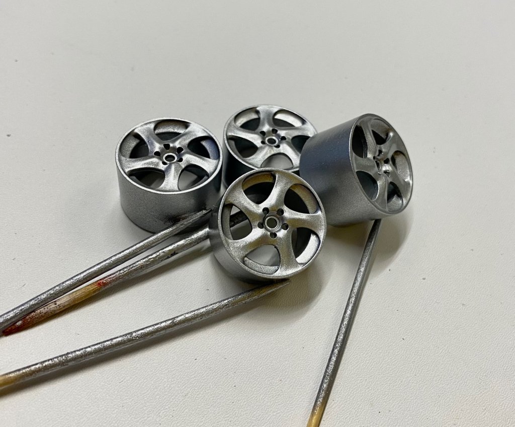

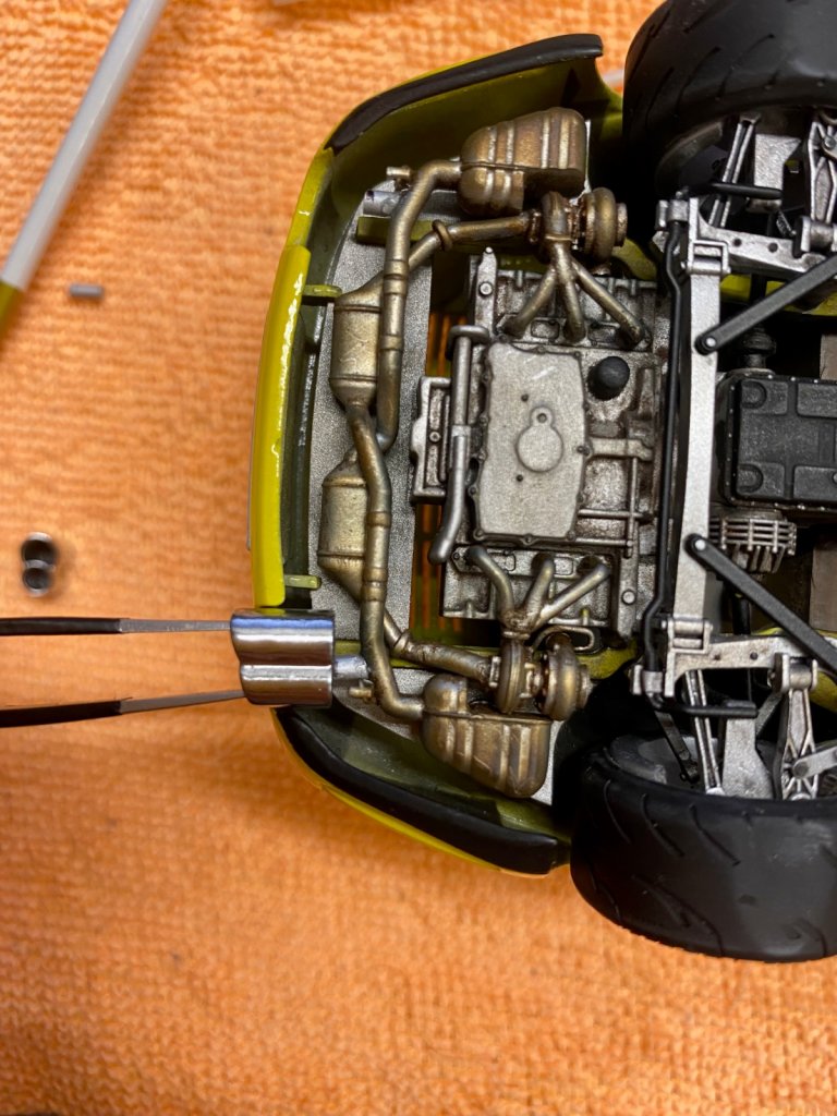

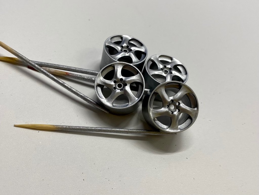

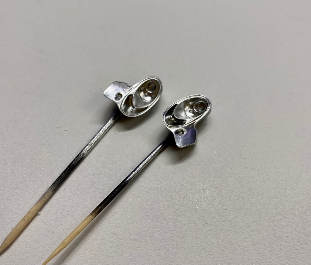

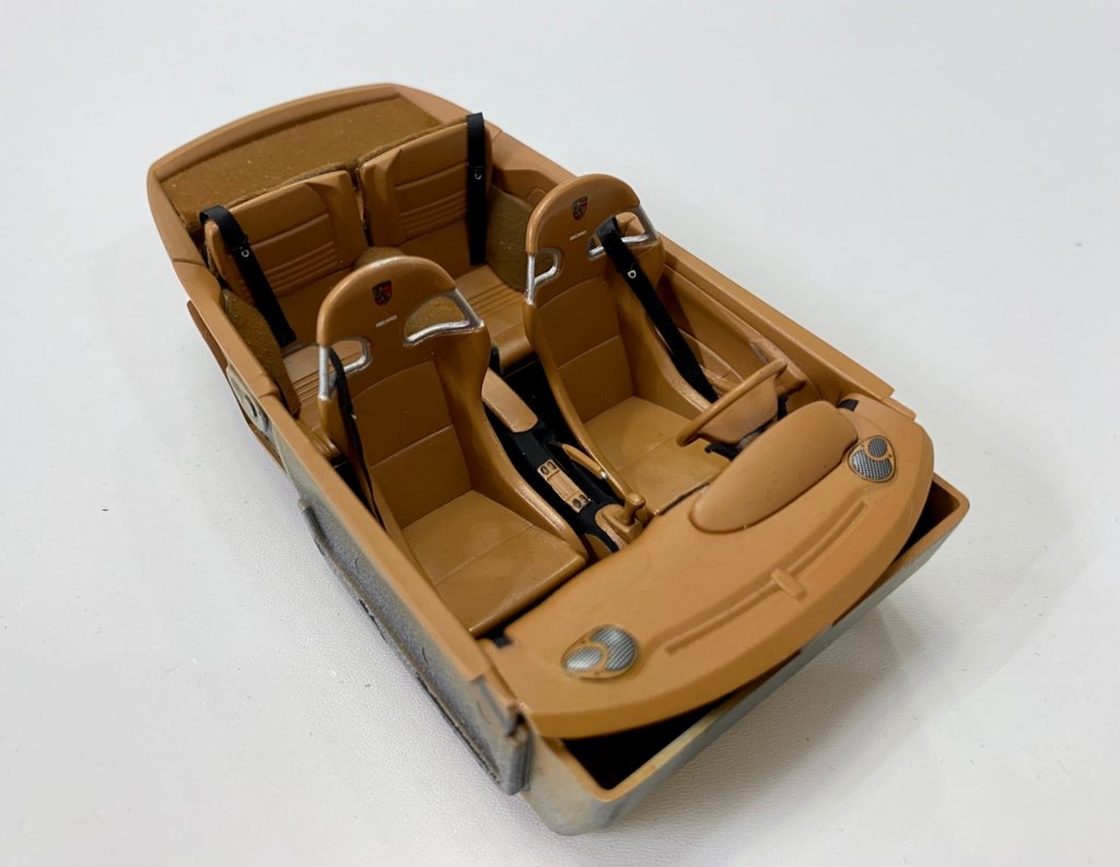

Популярный пост ADSanJ 423 Опубликовано 5 Oct 2023, 11:05:01 Автор Популярный пост Жалоба Поделиться Опубликовано 5 Oct 2023, 11:05:01 Продолжаю медленный, но все же прогресс. Перенес декали на ковши, затянул сзади карбоном по собственному макету, получилось местами коряво конечно. И прошел XF-16 по боковинам. Салон частично от GT3, частично сток, поэтому не стал менять сидения. Перешел к покрытию хромом деталей отражателей и насадок выхлопа. Тк доисторических залежей красок в живом состоянии у меня достаточно, я решил добить алклад. Но из-за того что он крайне сильно зависит от глянцевости покрытия, получилось не везде как хотелось. Фары и фонари еще будут дорабатываться. Так же прошел серебром и гланяцевым лаком диски. Фотографии подредактировал, надеюсь так будет удобнее. 8 Ссылка на сообщение Поделиться на другие сайты
TheYellowHB 799 Опубликовано 5 Oct 2023, 11:14:45 Жалоба Поделиться Опубликовано 5 Oct 2023, 11:14:45 Чета на дисках лак зерно пожрал будто Ссылка на сообщение Поделиться на другие сайты
ADSanJ 423 Опубликовано 5 Oct 2023, 11:36:06 Автор Жалоба Поделиться Опубликовано 5 Oct 2023, 11:36:06 (изменено) 23 минуты назад, TheYellowHB сказал: Чета на дисках лак зерно пожрал будто Скорее зерно крупновато само по себе, а в приближении только сильнее выделилось. Изменено 5 Oct 2023, 11:38:44 пользователем ADSanJ Ссылка на сообщение Поделиться на другие сайты
БОРЯН 1179 Опубликовано 5 Oct 2023, 12:32:39 Жалоба Поделиться Опубликовано 5 Oct 2023, 12:32:39 Диски в перекрас Ссылка на сообщение Поделиться на другие сайты
hibar 530 Опубликовано 5 Oct 2023, 13:26:04 Жалоба Поделиться Опубликовано 5 Oct 2023, 13:26:04 задние фонари это из транскита или самоделки? всё, понял, транскитовый Ссылка на сообщение Поделиться на другие сайты

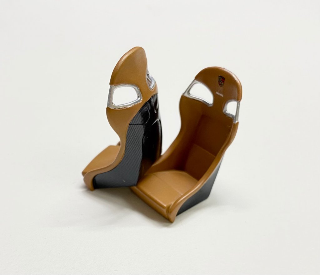

PETERSON 10195 Опубликовано 5 Oct 2023, 14:14:00 Жалоба Поделиться Опубликовано 5 Oct 2023, 14:14:00 3 часа назад, ADSanJ сказал: Салон частично от GT3, частично сток, поэтому не стал менять сидения. Ну и правильно. Некоторые владельцы покупали и ставили себе такие сиденья. Держал в руках такой ковш - невероятно лёгкий, прочный и красивый. https://rennlist.com/forums/996-turbo-forum/1275418-my-new-euro-speed-yellow-996-turbo-with-gt3-seats.html https://www.6speedonline.com/forums/automotive-parts-accessories-sale-wanted/373871-porsche-996-factory-gt3-rs-euro-seats-boxster-red.html https://www.collectiveauto.com/vehicles/120/2003-porsche-911-turbo Ссылка на сообщение Поделиться на другие сайты

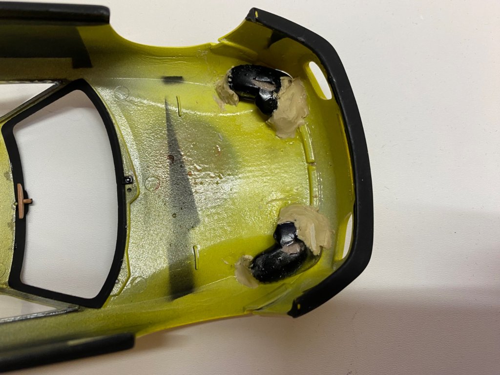

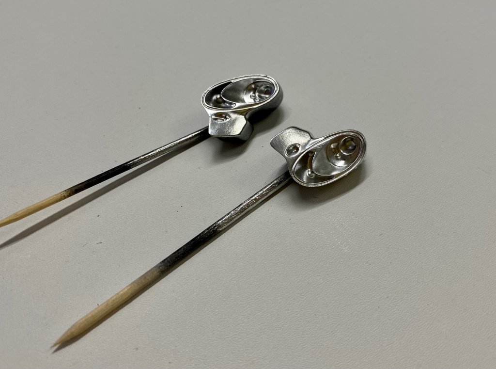

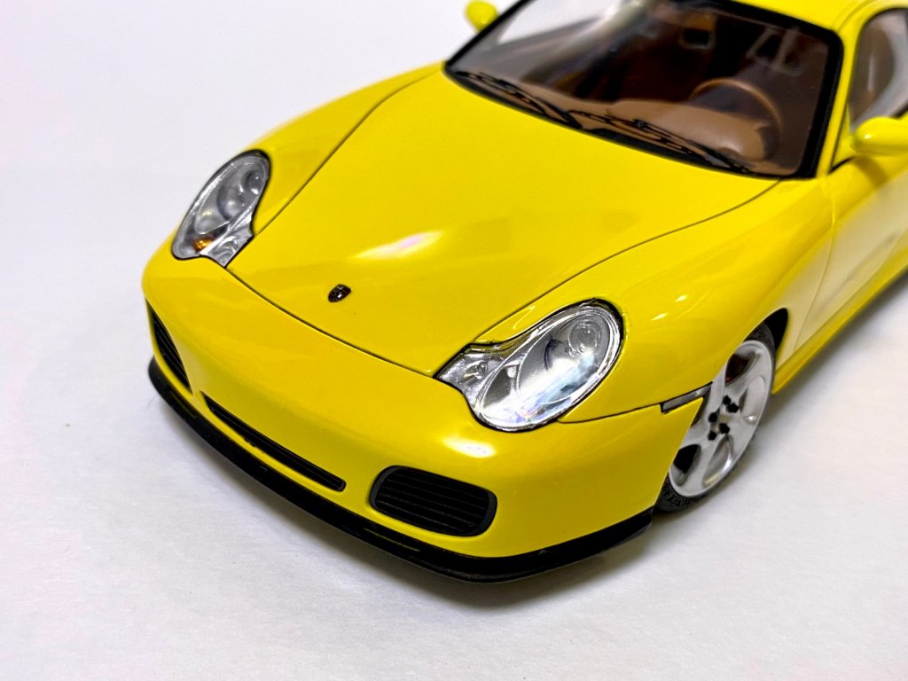

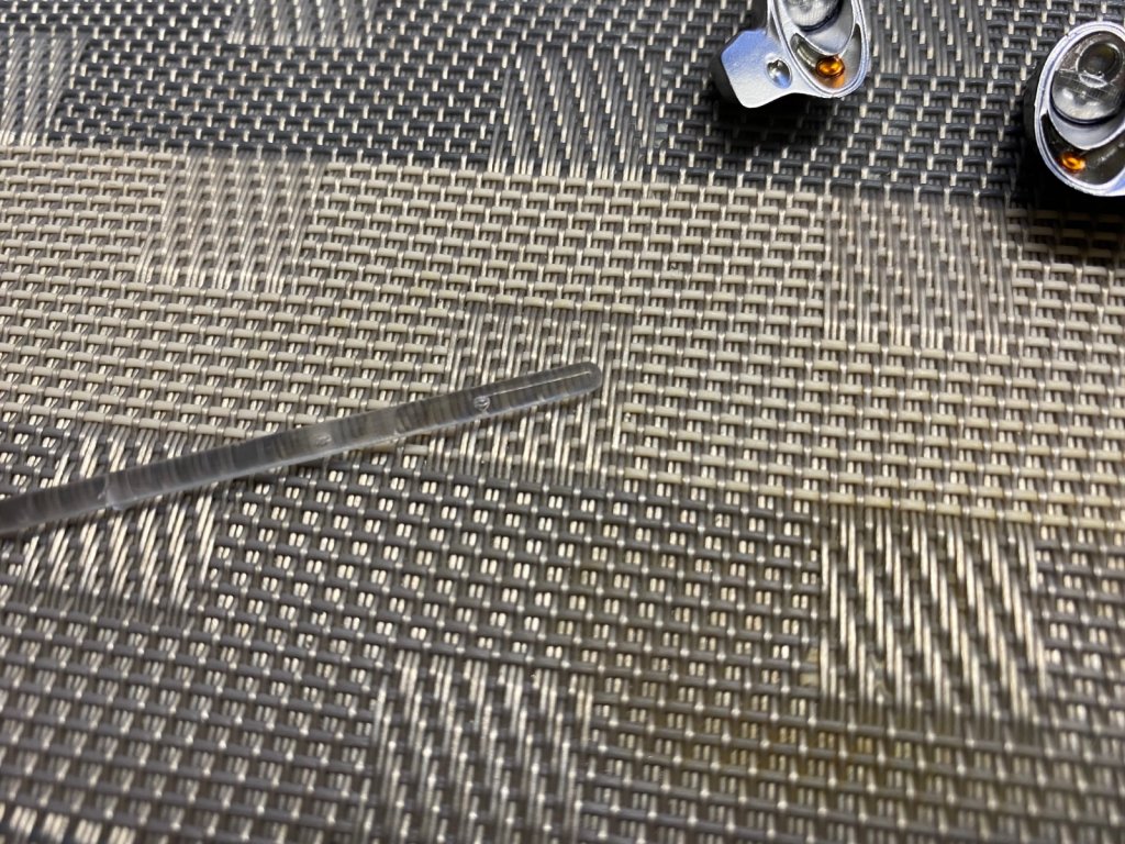

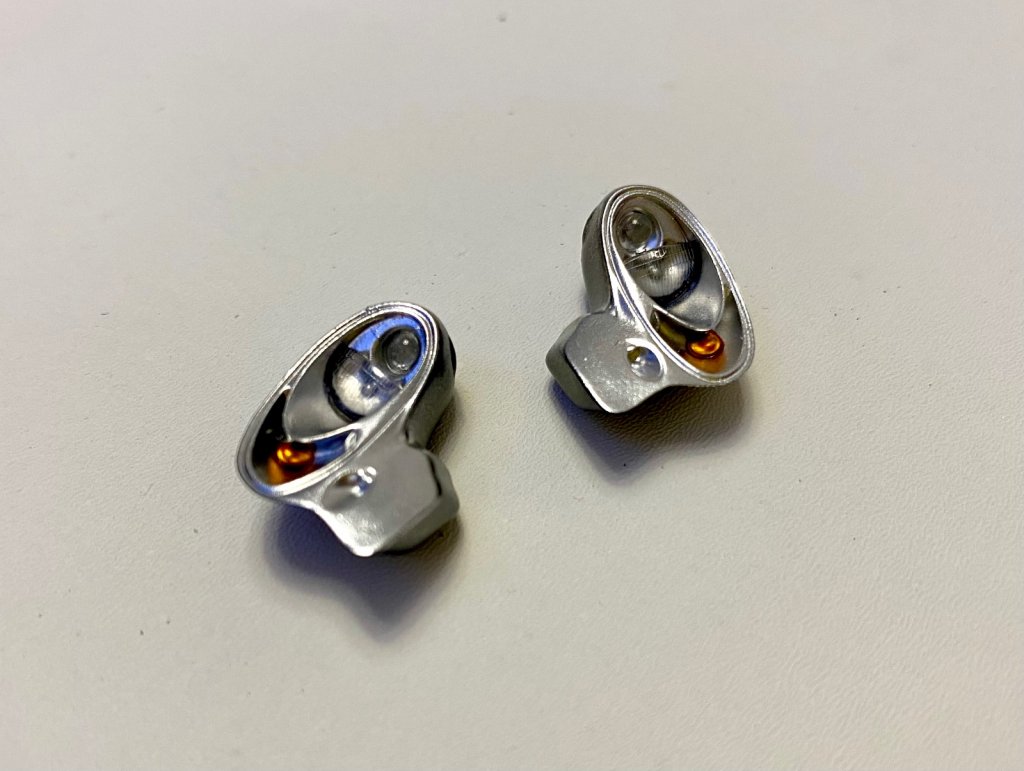

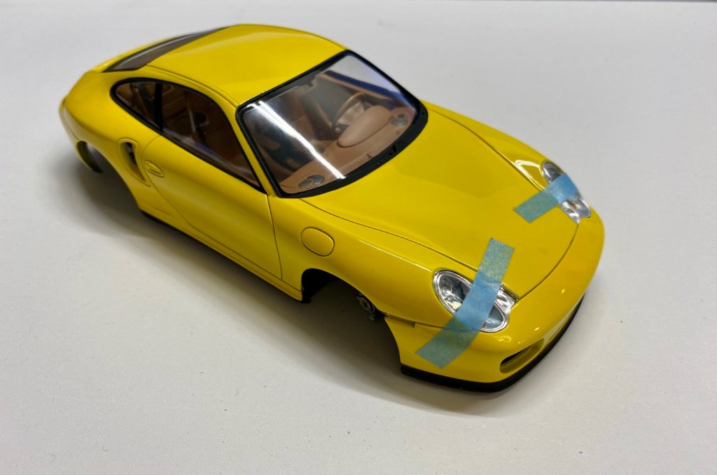

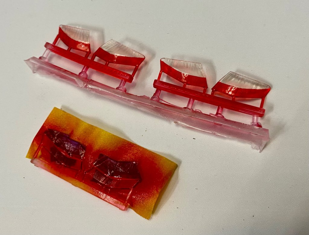

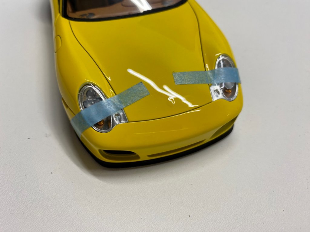

Популярный пост ADSanJ 423 Опубликовано 16 Oct 2023, 19:27:43 Автор Популярный пост Жалоба Поделиться Опубликовано 16 Oct 2023, 19:27:43 (изменено) Выходные наконец получилось провести основательно засев за сборку, что не мало приблизило к завершению, но пока до него ещё далековато. Итак, фары закончены, рассеиватель применил тот что идет в ките. С небольшими доработками (чуть сточив края) он замечательно садится в новую фару. Так же сделал линзу из прозрачного литника. Литник прошел наждачкой 1200-2500 чтобы убрать облой и отполировал до прозрачного состояния, закруглив конец. Покрыл красным клиром стекла фонарей, со стороны кажутся что местами желтят, но смотря при нормальном освещении сколько не крутил, не обнаружил. Сначала даже отполировал их, думая что с ними что-то не так. Стекла фар хоть и подгонял ранее, но по факту все равно приходится немного дорабатывать, хотя и совсем мелочи, приложил их для центровки самого блока фар. А вот с фиксацией и центровкой фар возникли некоторые проблемы, как изначально было в ките, фары сделаны по аналогии. Из-за этого хоть они и садятся в свои нужные места, а вот зафиксировать без дополнительных направляющих достаточно сложно. Первая моя попытка привела к тому что клей попал на хром и он потек, но к счастью удалось восстановить покрытие без проблем. Тк этот момент я заранее не продумал, в этот раз закрепил на скорую эпоксидкой, чуть позже облагорожу это дело, хоть и изнутри не видно. В целом можно сказать почти закончил с салоном, приборку по наводке поправил. Поставил ремни, хоть и неправильно, тк они должны выходить из средней стойки. Но для дополнения общего вида закрою на это глаза. Так же в будущем не буду использовать ковролин который идет в комплекте, он конечно хороший, но годится не для всех целей. Перекрасил диски в MC218, зерно у него гораздо меньше. Немного прошелся смывкой по днищу, чтобы придать объем, результат ещё промежуточный. В этом деле я совсем дилетант, поэтому тяжело судить о результате. Покрасил тормозные диски и перенес декали. Пока еще не тонировал. Ну и общие фото примерки установки кузова в днище с салоном. Изменено 16 Oct 2023, 20:16:27 пользователем ADSanJ 16 Ссылка на сообщение Поделиться на другие сайты

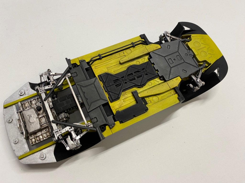

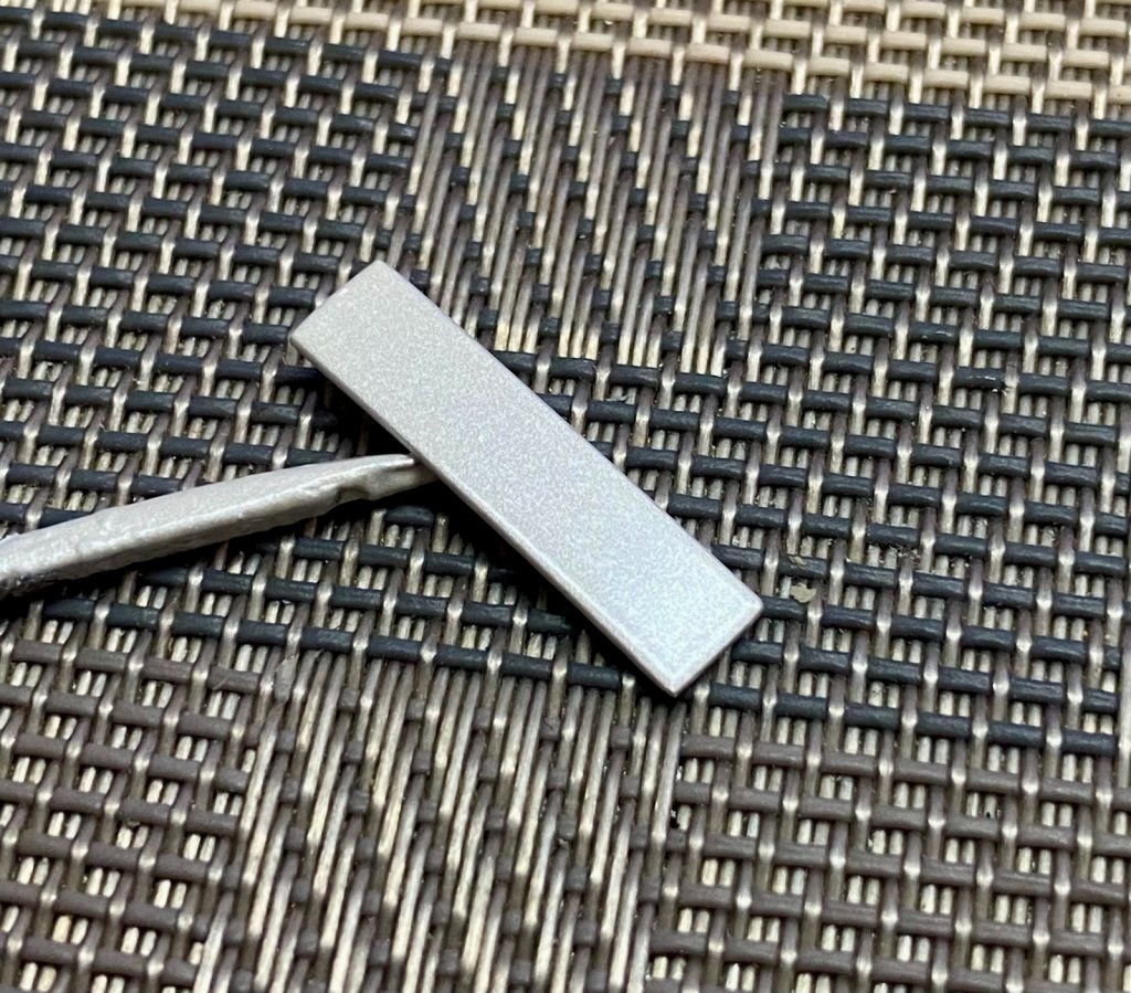

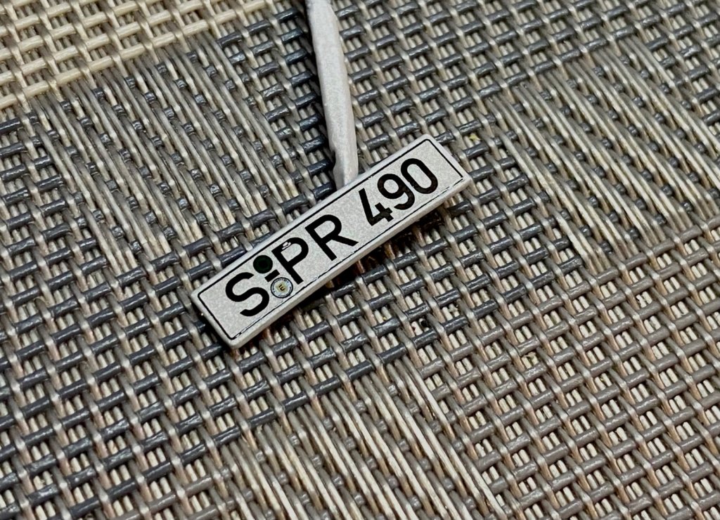

Популярный пост ADSanJ 423 Опубликовано 1 Nov 2023, 20:36:14 Автор Популярный пост Жалоба Поделиться Опубликовано 1 Nov 2023, 20:36:14 Неспешно приближаюсь к завершению. Доработал днище. Покрасил вставки в решетки переднего бампера. И установил на место, центральная из-за очень маленькой толщины так и хотела выпрыгнуть с своего места. Тк деталь номера тамия дает прозрачной, решил попробовать покрасить площадку в белый и поверх белым перламутром для имитации светоотражающей части. Перевел декаль и прошелся лаком. Выгреб старые запасы травленых дворников от HD, жаль что больше их не производят. Они хоть и заставляют поковыряться, но интересные. Установил стоп сигнал. Так же спасибо HD и Zoomon за то что они делают шильды. Стекла фонарей по нижней части увы немного выпирают, тк изначально выравнивал все по макетным площадкам, которые оказались немного тоньше, сами стекла появились уже значительно позже. Но ничего, в последующих сборках доработаю. Габариты в бампер зашли родные из кита после небольших доработок, вероятно из-за толщины лкп. В целом осталось установить выхлоп, который я жду, протереть кузов и можно ставить на полку. Немного фото общего вида. Могу сказать что проглядел ещё 1 момент сборки, нижнюю часть спойлера надо было ставить на кузов сразу перед покраской, но в таком случае было бы тяжело поставить фонари. 11 Ссылка на сообщение Поделиться на другие сайты
AeroMax 1358 Опубликовано 1 Nov 2023, 21:21:14 Жалоба Поделиться Опубликовано 1 Nov 2023, 21:21:14 Крута! Возьму на заметку. А шильдик - травло или металло стикер? Где добыл? Ссылка на сообщение Поделиться на другие сайты
ADSanJ 423 Опубликовано 1 Nov 2023, 21:56:07 Автор Жалоба Поделиться Опубликовано 1 Nov 2023, 21:56:07 31 минуту назад, AeroMax сказал: Крута! Возьму на заметку. А шильдик - травло или металло стикер? Где добыл? Там вообще много всяких мелких моментов. В завершении опишу что вспомню. Если ставить именно эти диски, то придется подтачивать обод, тк из-за толщины он упирается сзади в рычаги, а спереди в рулевую рейку. Шильды Порше это стикеры HD купленные больше 10 лет назад, шильд на капоте стикер zoomon. Пшеничный заказывает регулярно. 1 Ссылка на сообщение Поделиться на другие сайты

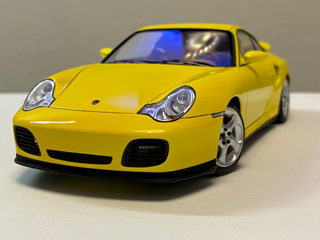

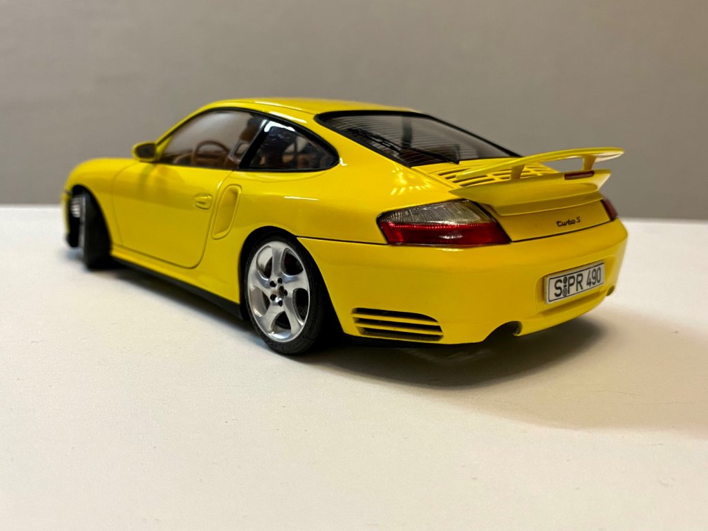

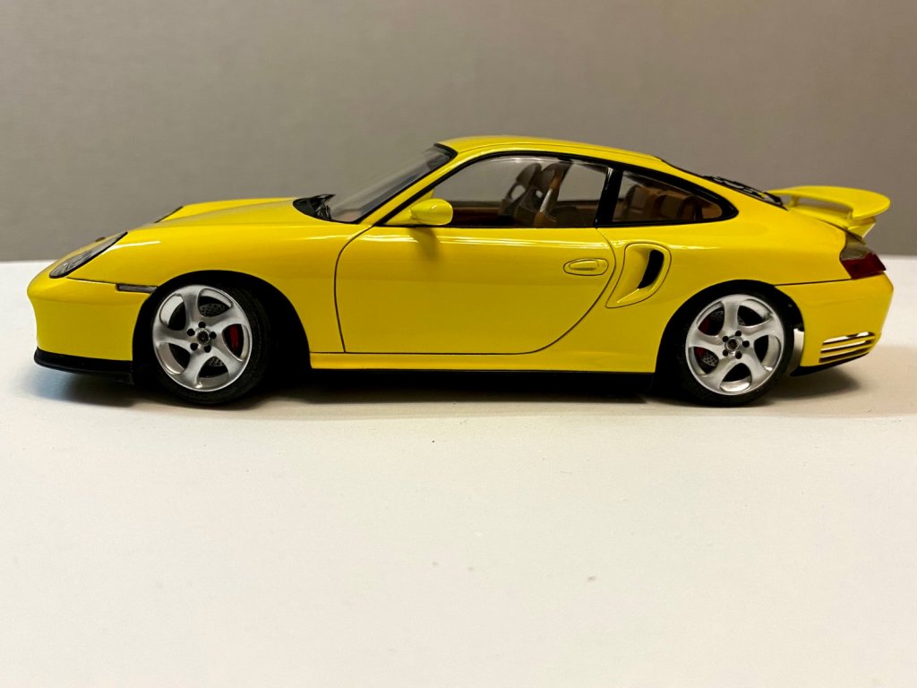

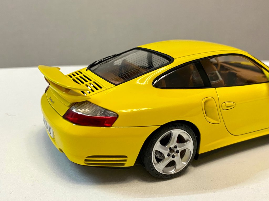

Популярный пост ADSanJ 423 Опубликовано 12 Nov 2023, 17:01:01 Автор Популярный пост Жалоба Поделиться Опубликовано 12 Nov 2023, 17:01:01 6 минут назад, AeroMax сказал: Через Авито с Пшеничным связывался или есть ещё выходы? HD шильды лежат уже очень давно, шильды zoomon тоже уже третий год точно у меня. Зачем Авито? В ВК вполне нормально можно общаться. Ну вот собственно наконец проект можно считать завершенным. С выхлопом я думал сделать трассу самому, но если говорить честно, силы и желание закончились, хотелось уже поставить на полку. Изначально она вообще была тестовой сборкой, которая в последствии переросла в обычную постройку. Для первого траснскита конечно же есть неучтенные моменты которые от части уже исправили. Выхлоп думаю проще сделать готовой деталью будет в будущем. Итак по выхлопу, с ним оставил в основном родную трассу, добавив туда турбины, а тк они не лезут в отведенное место - пришлось немного подрезать банки. Колхозно, но это пожалуй прощу. Насадки тоже немного не дотягиваются, пришлось немного нарастить. Готовый вид. И собственно поставил в свой бокс и убрал на полку. 13 Ссылка на сообщение Поделиться на другие сайты
Sebastian 795 Опубликовано 15 Nov 2023, 08:41:40 Жалоба Поделиться Опубликовано 15 Nov 2023, 08:41:40 Считаю, что это крутой заход был в тему транс кита. Если его коммерциализировать широко, то передние фары нужно переделать. принципиально другие, и убрать только низ не будет корректным. Верх тоже требует переделки. И тогда будет топ. даже, можно собирать GT3 следующего поколения. Ссылка на сообщение Поделиться на другие сайты
ADSanJ 423 Опубликовано 15 Nov 2023, 10:22:57 Автор Жалоба Поделиться Опубликовано 15 Nov 2023, 10:22:57 (изменено) 1 час назад, Sebastian сказал: Считаю, что это крутой заход был в тему транс кита. Если его коммерциализировать широко, то передние фары нужно переделать. принципиально другие, и убрать только низ не будет корректным. Верх тоже требует переделки. И тогда будет топ. даже, можно собирать GT3 следующего поколения. Спасибо. Если выбирать все неточности, то по хорошему вообще надо было новый кузов сделать. В конце сборки обнаружились и проблемы с задним бампером, там при отрисовке проглядели количество вент отверстий снизу и из-за того что делали по фото, пропустили канал в нижней части. На тот момент не было таких возможностей делать весь кузов, и затратно это очень, да и хотелось уменьшить количество заменяемых деталей. Тк он даже с такими мосентами все равно имеет большое количество заменяемых деталей. Изменено 15 Nov 2023, 10:36:52 пользователем ADSanJ Ссылка на сообщение Поделиться на другие сайты
