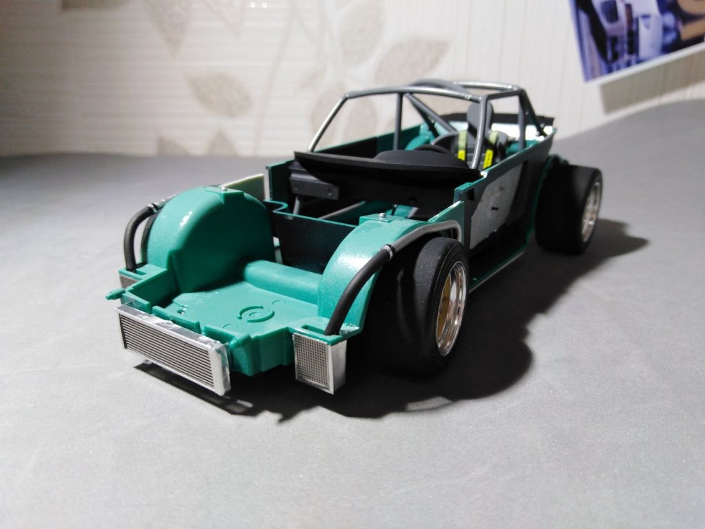

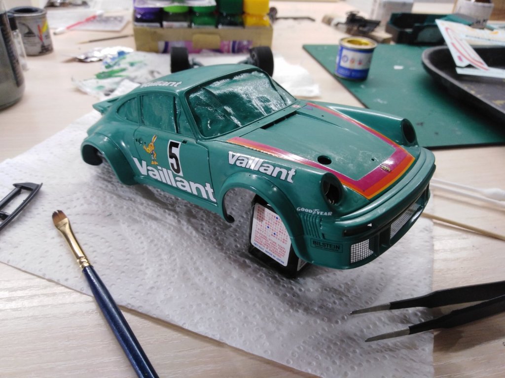

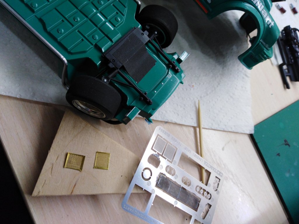

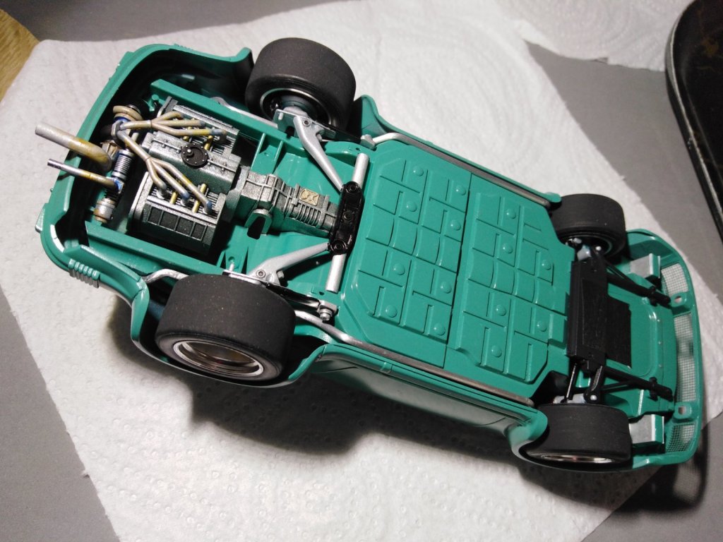

Популярный пост BugattiN 946 Опубликовано 18 Dec 2022, 16:34:03 Автор Популярный пост Жалоба Поделиться Опубликовано 18 Dec 2022, 16:34:03 Приветствую! Встал пораньше, посмотрел на трубы...А к радиаторам как? Решил перегнуть и добавить усадку. Теперь проще, встаёт по-модному, "на защёлках": Завтра надо не упустить и с колёсами проверить Всем успехов! 11 Ссылка на сообщение Поделиться на другие сайты

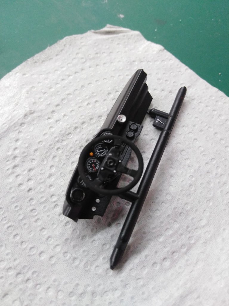

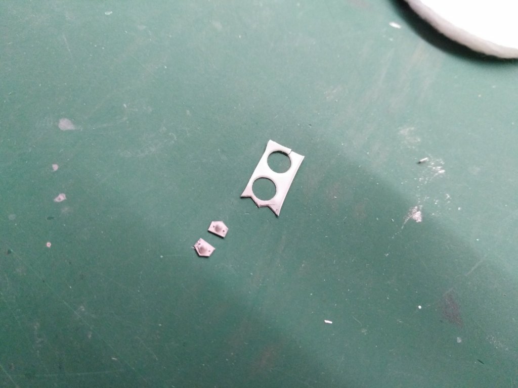

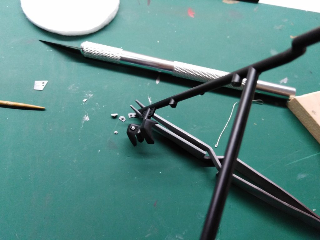

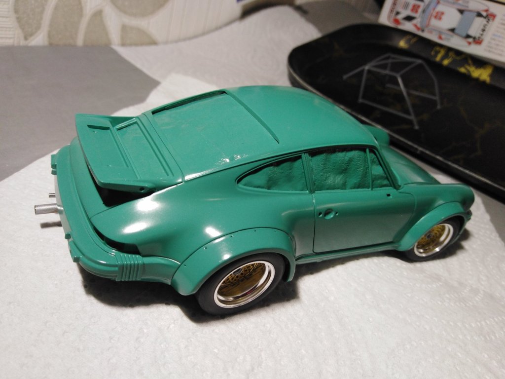

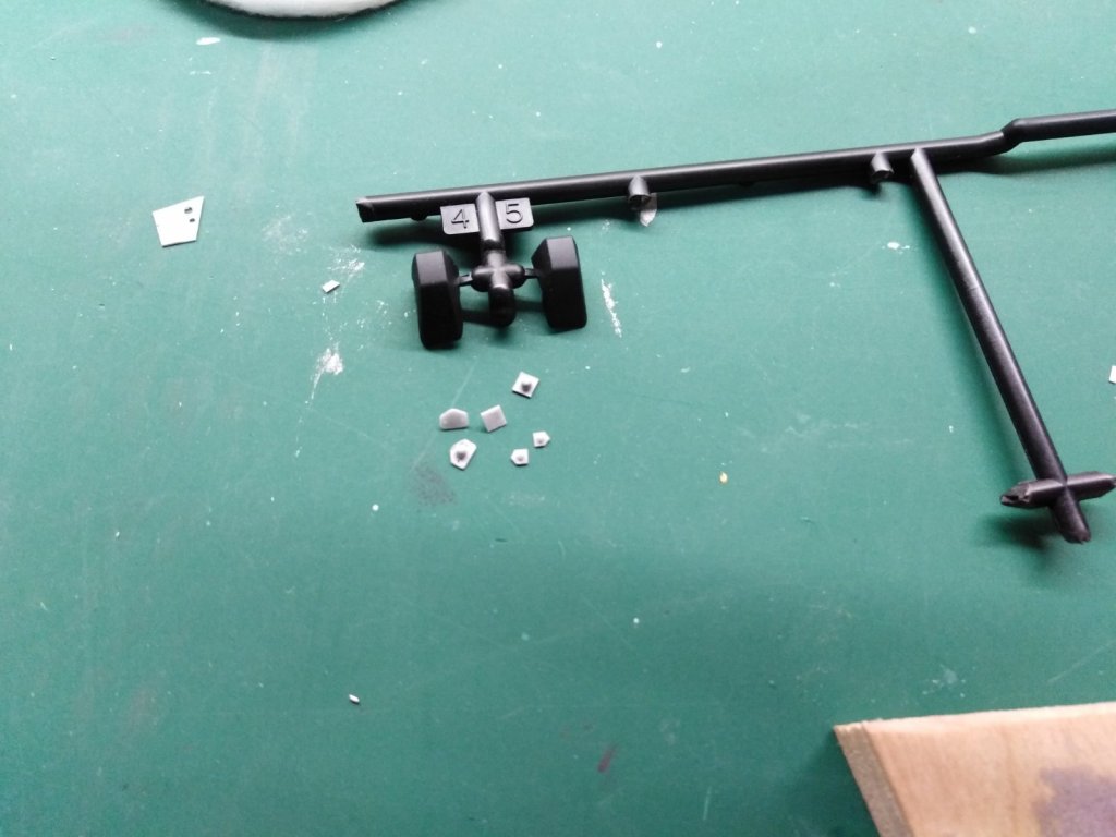

Популярный пост BugattiN 946 Опубликовано 19 Dec 2022, 19:52:07 Автор Популярный пост Жалоба Поделиться Опубликовано 19 Dec 2022, 19:52:07 Добрый вечер! Обул на сухую колёса, вроде порядок Начал одевать ливрею Ну и почти закончил приборку С ней вообще интересно. Хотите поржать? Изначально приборка дана дэкой, общим овалом, с нарисованными лампочками и колечками. Да ну. Нам же надо дорогобогато. Наделал колечек, наклеил. На прототипе вся приборка черная. зачернил приборку. Лампочки выточил из 1мм кругляка, покрасил. Теперь пора вставлять приборы. Вырезал, приложил. Нарисованные колечки аккуратно легли поверх моих, зачернённых. Думаю- химия мне в помощь! Всё же красивее станет... Не помогла. Мял, давил... Выжимает. Выложил на ватку просушить- думаю, ладно, белые колечки обрежу и вклею как надо. Вздохнул и пошёл на боковую. ...Утром нашёл их на другом краю стола. Собрал, разложил, приготовил пинцет, клей и скальпель (ещё язык на верочку высунул), начал обрезать белый краешек и сразу вкладывать в соответствующий колодец. Пока без клея. Тяжело, запаса нет, работа мелкая. Но вот лёг последний, можно расслабиться... Довольный, выпрямился,вздохнул... И полез под стол. Всем успехов и доброй ночи. 12 Ссылка на сообщение Поделиться на другие сайты

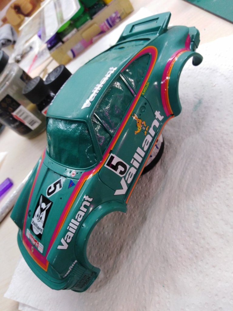

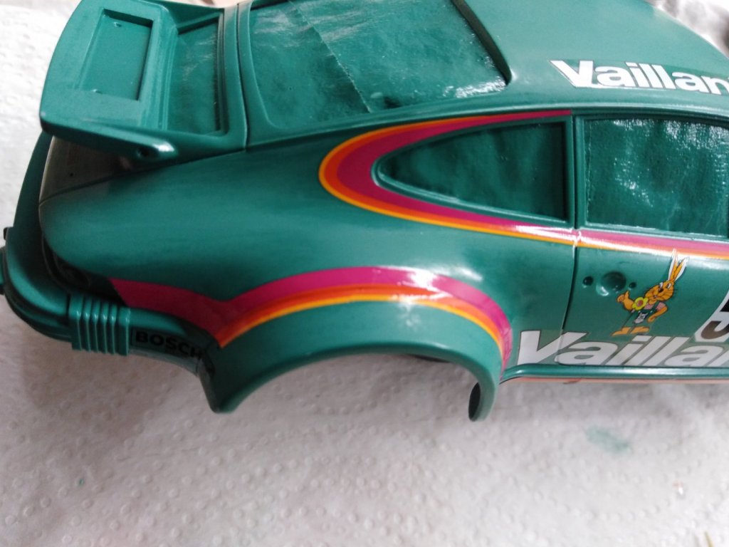

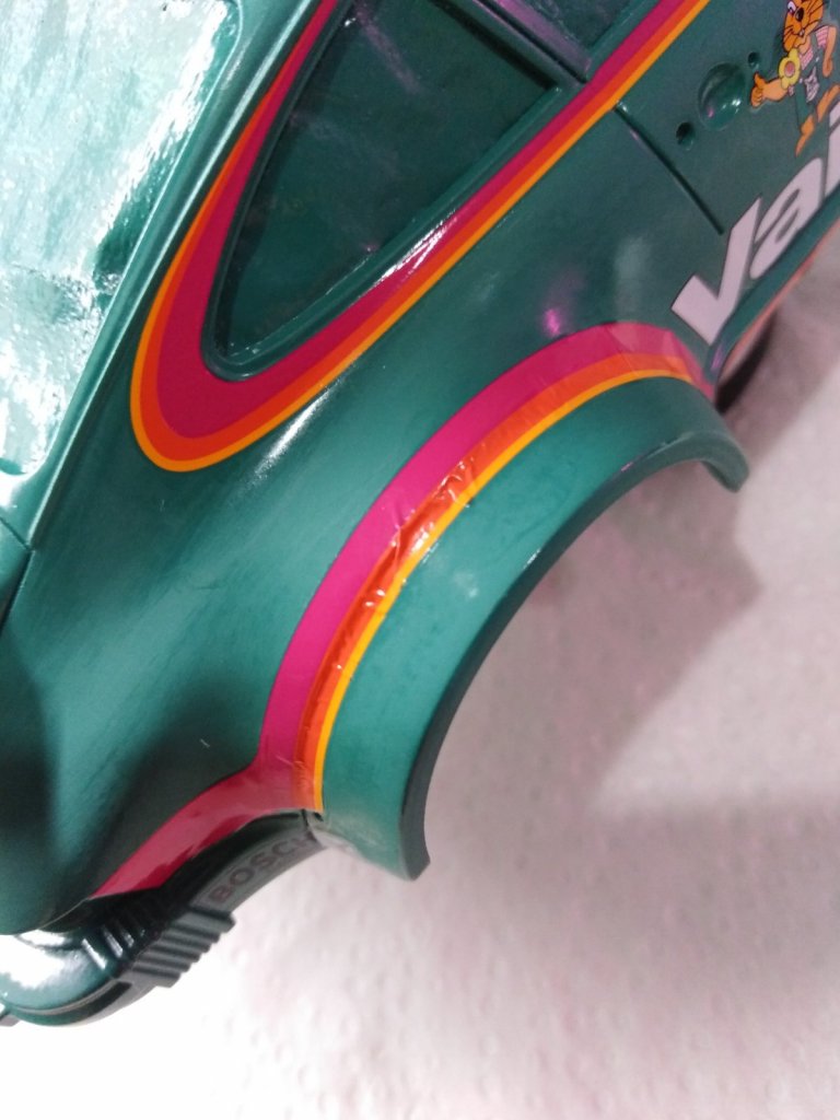

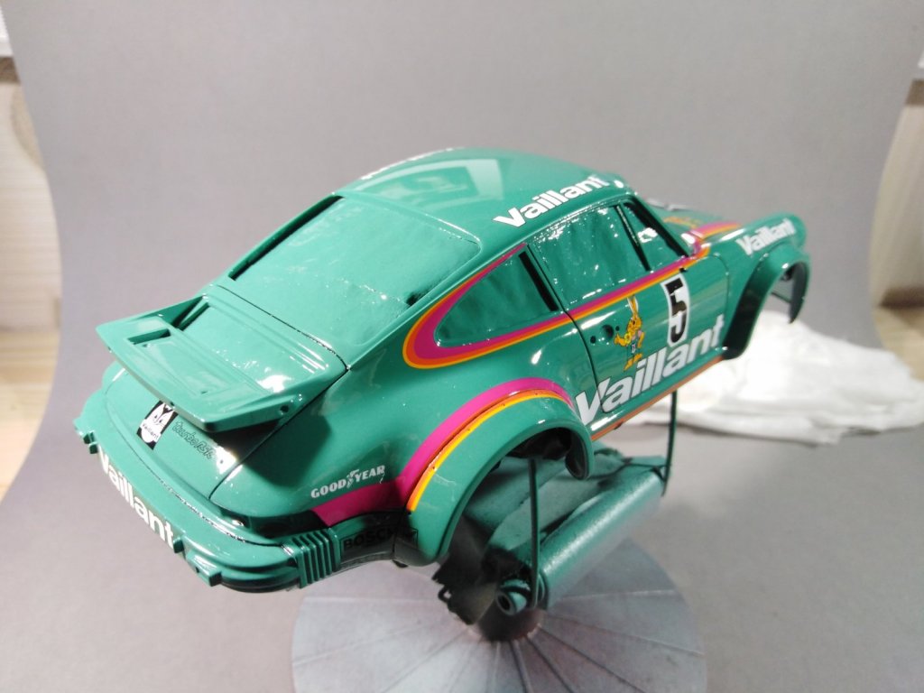

BugattiN 946 Опубликовано 20 Dec 2022, 17:47:24 Автор Жалоба Поделиться Опубликовано 20 Dec 2022, 17:47:24 Патсталом! Дак там столько! (У каждого, уверен) Продолжил я сегодня с "попоной". Вроде нормально, нормально, и...вот. Заканчивал на задних крыльях. Выкройки, доложу я вам, исключительные. Как надо по месту, так и есть. Чуть длиннее ( я про полоски) , чем надо. Так вот по кузову малиновый участок приварился, а на фендер ложиться не желает. Он же со ступенькой, чуть ниже, и оставшаяся часть деки начинает морщиться при надавливании. Даже с Сетом. Мне бы укоротить чем-то? Пока не понимаю,чем. Пойду, налью кипятка, што ли... Сначала себе, потом на ватку, и как тот японец... Пока получается, без надреза никак. Уже в работе понял, надо было разделить малину с рыжей частью. Тем более, у меня там ещё уплотнитель. Может, пригодится кому в будущем. Ну вот, можно и по хорошему, оказывается. Цитируя Классика: " обошлось без огнемёта". Проявились даже дырочки под клёпки. Всем успехов. 4 Ссылка на сообщение Поделиться на другие сайты
AeroMax 1356 Опубликовано 20 Dec 2022, 19:53:03 Жалоба Поделиться Опубликовано 20 Dec 2022, 19:53:03 Орёл! Не забудь завтра по расшивке раскроить, пока ещё не совсем деки высохли. Ссылка на сообщение Поделиться на другие сайты
Sebastian 795 Опубликовано 21 Dec 2022, 06:12:19 Жалоба Поделиться Опубликовано 21 Dec 2022, 06:12:19 (изменено) Тебе нужен сол, он спокойно ( ну подождать нужно) размягчит ее. Возьми плотную кисть ( можно в маникюрном магазине купить) и приглаживай. Небольшие морщины при высыхании разгладятся. Резать - самая крайняя мера Имхо )) Если я правильно понял суть проблемы )) Изменено 21 Dec 2022, 06:13:31 пользователем Sebastian Ссылка на сообщение Поделиться на другие сайты
yura1961 3932 Опубликовано 21 Dec 2022, 08:34:21 Жалоба Поделиться Опубликовано 21 Dec 2022, 08:34:21 Ну по расшивке двери по любому прорезать надо. Ссылка на сообщение Поделиться на другие сайты
BugattiN 946 Опубликовано 21 Dec 2022, 20:06:15 Автор Жалоба Поделиться Опубликовано 21 Dec 2022, 20:06:15 Юра, согласен по расшивке, грел и мял целыйдень, завтра покажу 1 Ссылка на сообщение Поделиться на другие сайты
Sebastian 795 Опубликовано 22 Dec 2022, 09:31:29 Жалоба Поделиться Опубликовано 22 Dec 2022, 09:31:29 13 часов назад, BugattiN сказал: Юра, согласен по расшивке, грел и мял целыйдень, завтра покажу О чем пост? ) Ссылка на сообщение Поделиться на другие сайты

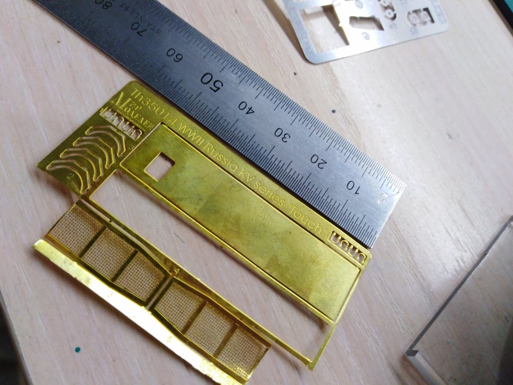

БОРЯН 1179 Опубликовано 22 Dec 2022, 09:47:51 Жалоба Поделиться Опубликовано 22 Dec 2022, 09:47:51 16 минут назад, Sebastian сказал: О чем пост? ) очевидно жешь , сеточки гнул)) Ссылка на сообщение Поделиться на другие сайты
BugattiN 946 Опубликовано 22 Dec 2022, 10:50:49 Автор Жалоба Поделиться Опубликовано 22 Dec 2022, 10:50:49 Да да, извиняюсь, отвлёкся. Захотел сеточки не только снаружи, но и со стороны колеса. Ещё попробую кожух из алюминия согнуть, чтобы выглядели полноценными радиаторами. Ссылка на сообщение Поделиться на другие сайты
Sebastian 795 Опубликовано 22 Dec 2022, 11:39:56 Жалоба Поделиться Опубликовано 22 Dec 2022, 11:39:56 47 минут назад, BugattiN сказал: Да да, извиняюсь, отвлёкся. Захотел сеточки не только снаружи, но и со стороны колеса. Ещё попробую кожух из алюминия согнуть, чтобы выглядели полноценными радиаторами. Я бы сейчас заморочился лючки из алюминия сделать на капот и покрасить ) 1 Ссылка на сообщение Поделиться на другие сайты
PETERSON 10156 Опубликовано 22 Dec 2022, 11:58:12 Жалоба Поделиться Опубликовано 22 Dec 2022, 11:58:12 16 минут назад, Sebastian сказал: Я бы сейчас заморочился лючки из алюминия сделать на капот и покрасить ) Как минимум один лючок (крайний спереди) я вижу готовым и даже под декалью. Ссылка на сообщение Поделиться на другие сайты
BugattiN 946 Опубликовано 23 Dec 2022, 19:25:45 Автор Жалоба Поделиться Опубликовано 23 Dec 2022, 19:25:45 35й порой полезен Ссылка на сообщение Поделиться на другие сайты
Популярный пост BugattiN 946 Опубликовано 24 Dec 2022, 04:49:44 Автор Популярный пост Жалоба Поделиться Опубликовано 24 Dec 2022, 04:49:44 Вот, БТТ нам в помощь. 7 Ссылка на сообщение Поделиться на другие сайты
Sebastian 795 Опубликовано 25 Dec 2022, 14:07:04 Жалоба Поделиться Опубликовано 25 Dec 2022, 14:07:04 Не имею представления об аутентичности толщины радиаторов, но выглядит очень аккуратно :) 35 хорош, особенно где нужна очень мелкая сетка )))) Ссылка на сообщение Поделиться на другие сайты

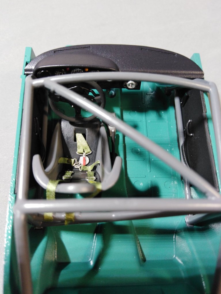

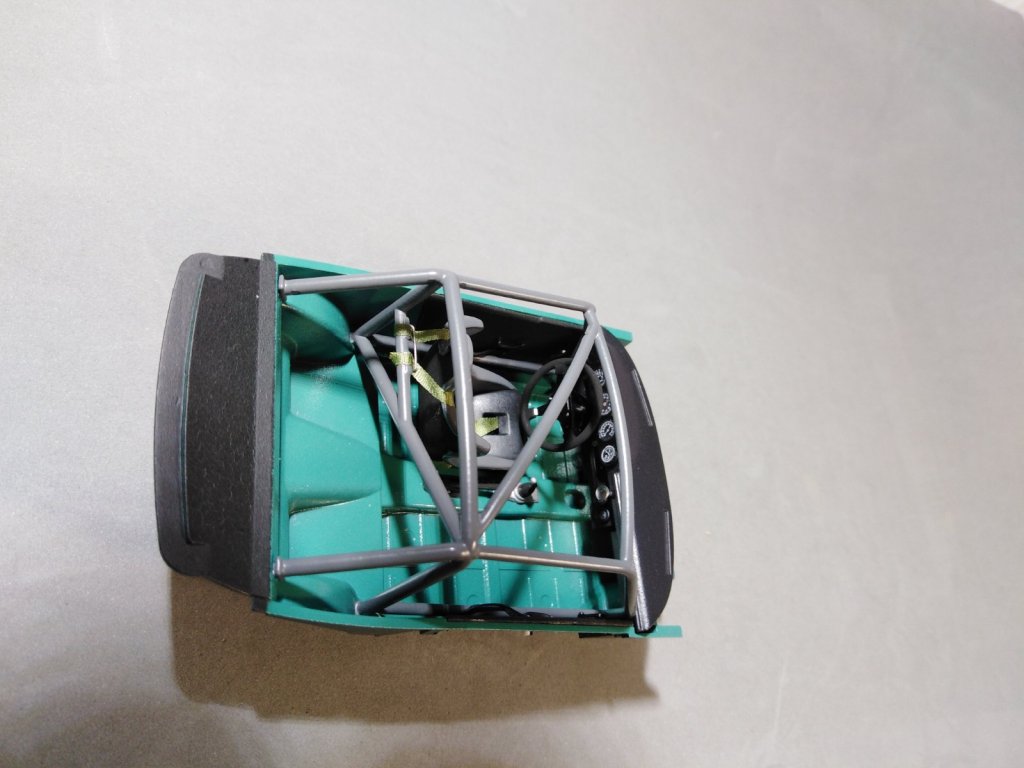

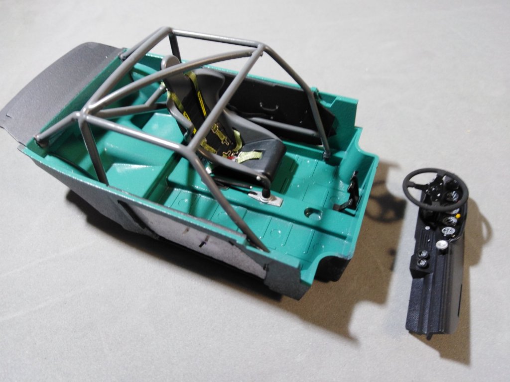

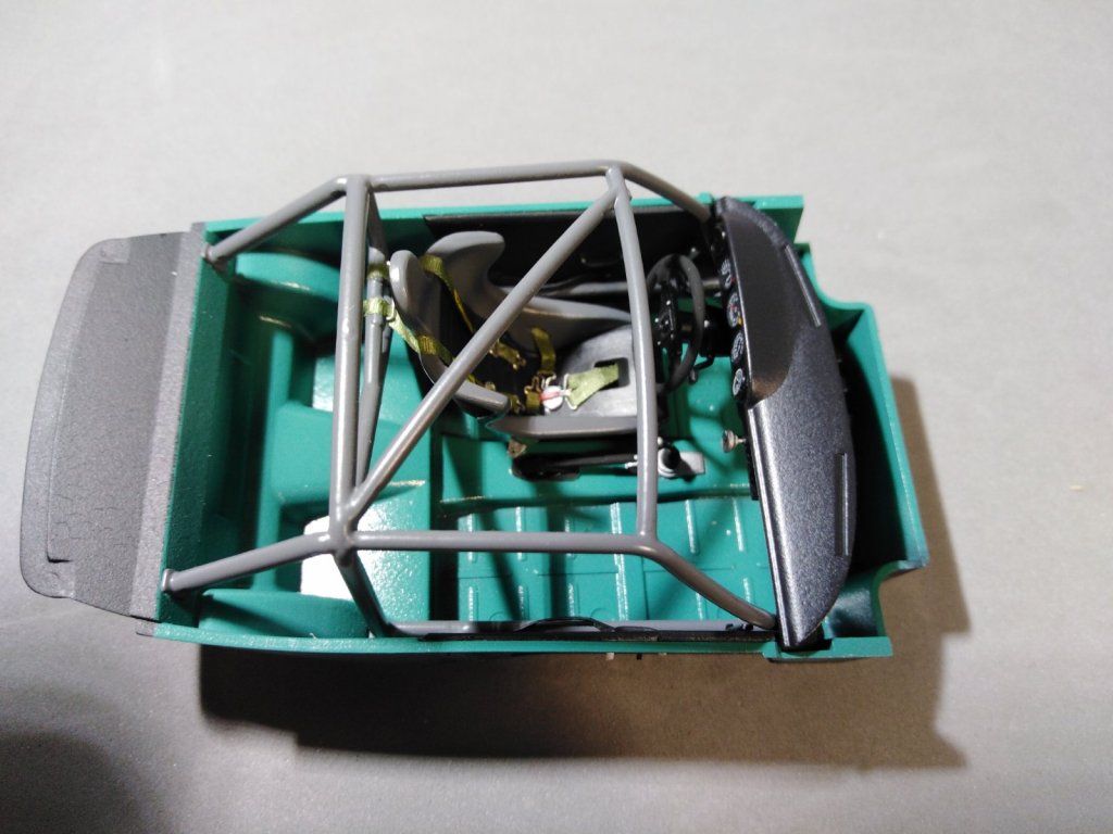

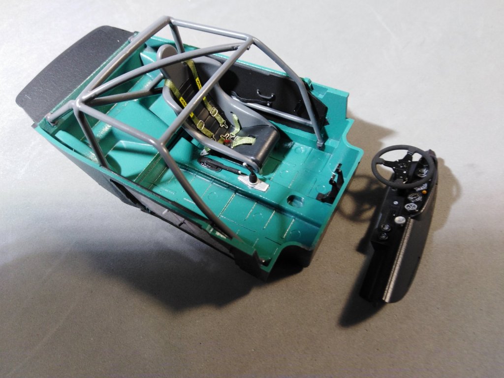

BugattiN 946 Опубликовано 26 Dec 2022, 16:19:00 Автор Жалоба Поделиться Опубликовано 26 Dec 2022, 16:19:00 Доброго вечера! По толщине радиатора- отталкивался от толщины основания полюс две сеточки. Выглядит лучше, чем технологичные пирамидки Тамии. Сегодня дособрал салон. Попал впросак в двух местах. Ремённые (?) ручки совпали по высоте с каркасом, и получается, пользоваться ими невозможно, надо было примерять заранее и опускать трубу ниже. Второй косяк- крепление плечевых ремней к каркасу. Поставил дужку, через которую проходят ремни, и вклеил кресло, и увидел насколько всё сместилось к двери. Впредь наука. Нечего слепо доверяться фирмЕ. 3 Ссылка на сообщение Поделиться на другие сайты
BugattiN 946 Опубликовано 26 Dec 2022, 18:24:58 Автор Жалоба Поделиться Опубликовано 26 Dec 2022, 18:24:58 Как не вспомнить "доброе слово и кошке приятно". Посмотрел на центральный радиатор, иии как обложил его! Вот что вышло 3 Ссылка на сообщение Поделиться на другие сайты
Roman163 1103 Опубликовано 26 Dec 2022, 18:33:56 Жалоба Поделиться Опубликовано 26 Dec 2022, 18:33:56 Там еще же сетки будут?, эти радиаторы видно будет, хотя бы цвет их? Ссылка на сообщение Поделиться на другие сайты
BugattiN 946 Опубликовано 27 Dec 2022, 05:11:03 Автор Жалоба Поделиться Опубликовано 27 Dec 2022, 05:11:03 Да, снаружи на фартуке сетки в цвет кузова, радиаторы в отдалении, лёгкого "свинства" исполнения (замарал немного клеем) видно не будет. Ссылка на сообщение Поделиться на другие сайты

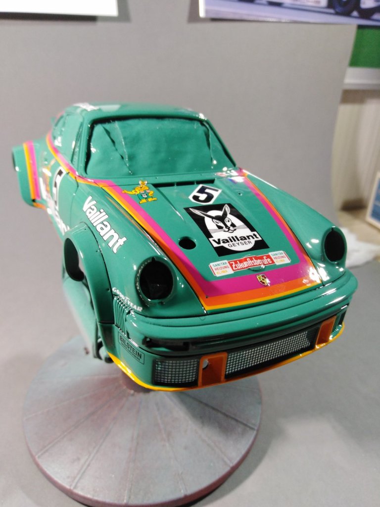

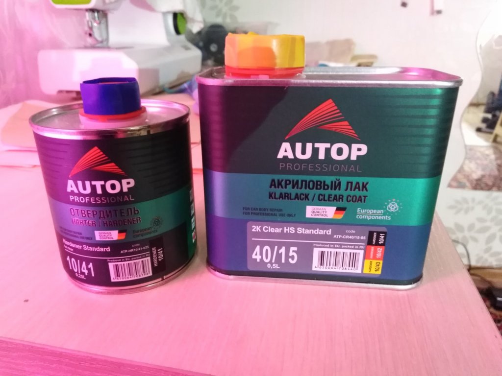

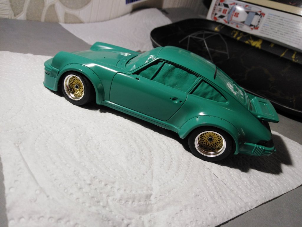

Популярный пост BugattiN 946 Опубликовано 27 Jan 2023, 17:56:13 Автор Популярный пост Жалоба Поделиться Опубликовано 27 Jan 2023, 17:56:13 Добрый вечер! Затянул с лачкой. То праздники, то морозы. Решился на 2К. По традиции местный, Воронежский. Добавлял 15% родного раста. Легло неплохо,пыль, конечно, подгадила. Лак стал жёстким в течении часа, но шлифовать буду завтра. Не кошка, всё таки. Всем успехов. 8 Ссылка на сообщение Поделиться на другие сайты
