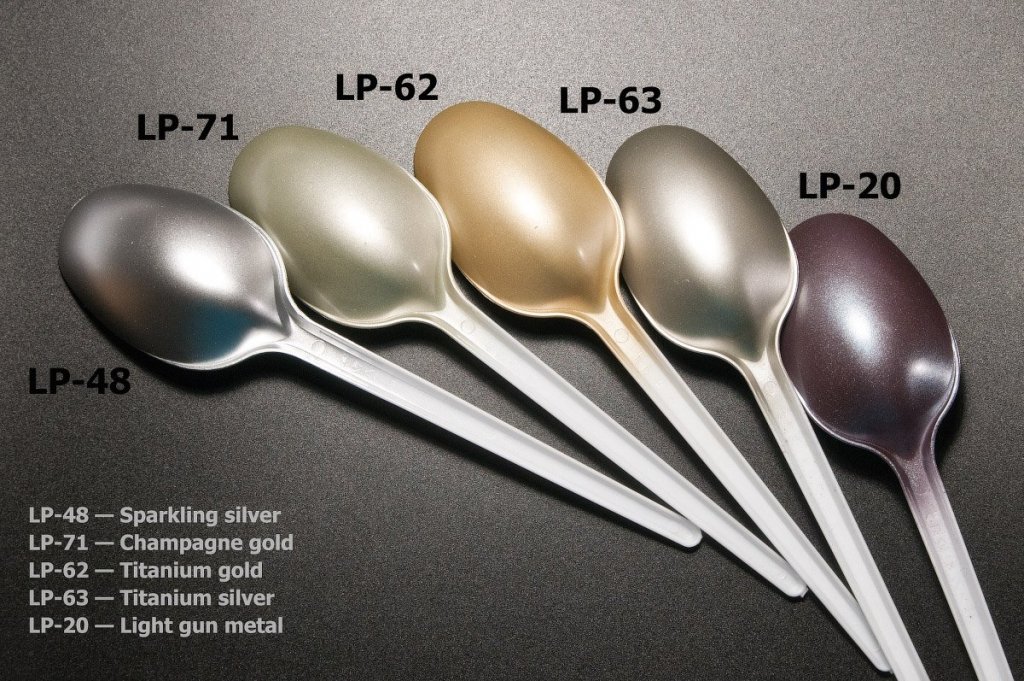

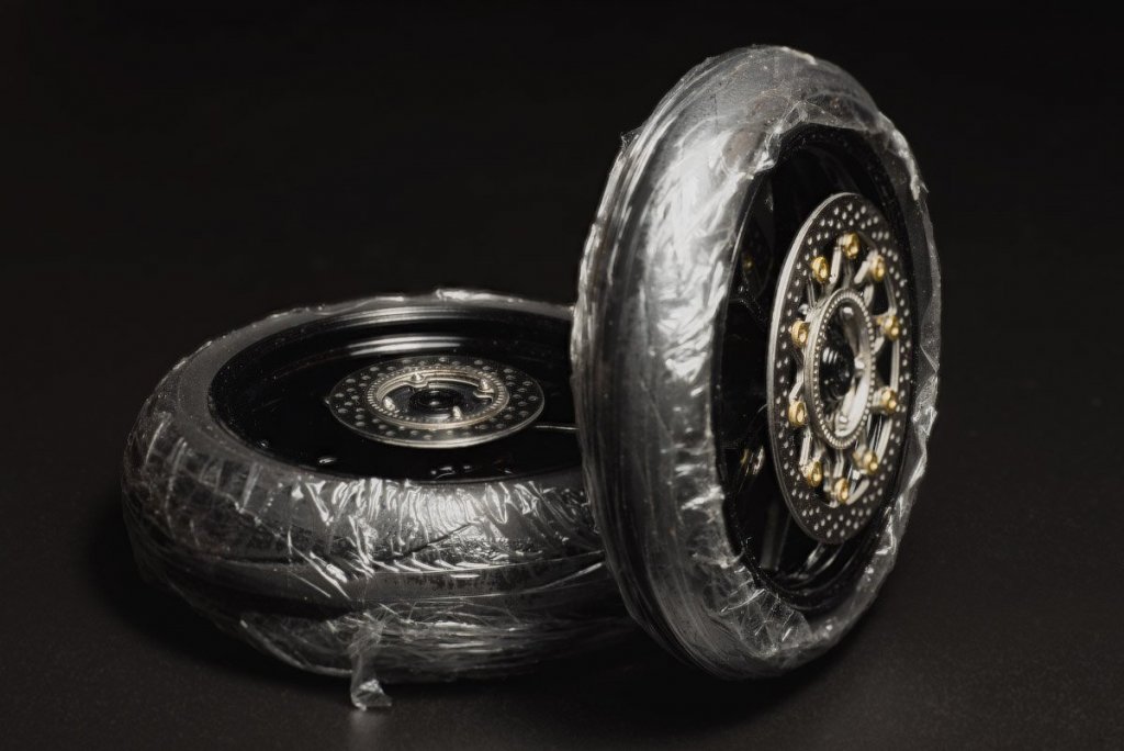

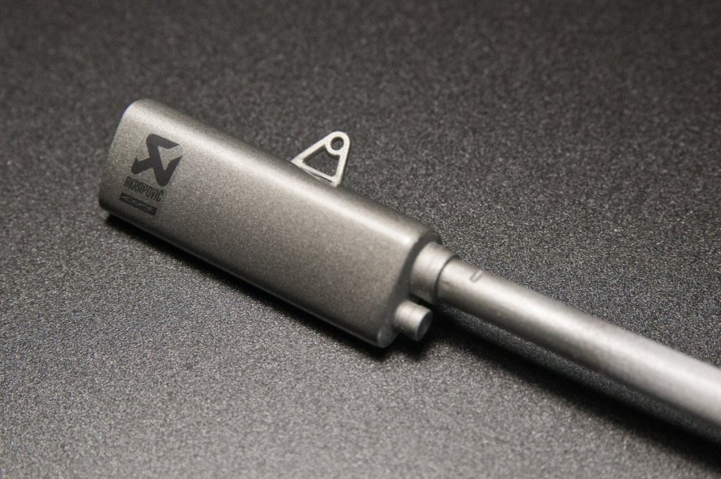

Популярный пост Николай_ 6458 Опубликовано 15 Feb 2023, 03:55:17 Автор Популярный пост Жалоба Поделиться Опубликовано 15 Feb 2023, 03:55:17 Вчера вечером ленился и пожинал плоды неудачного декалинга, бывает, да. Суть декалинга заключалась в нанесении декали на олдскульный эмалевый металлик от Extreme metal. Сам металлик Titanium-666 мне очень нравится, я им и на том моте залил глушитель, а тут решил еще и декаль налепить, согласно инструкции. А потом, естественно, предстояла борьба со ступенькой, эту борьбу я решил вести с помощью полуматового лака, который сделал металлик каким-то скучно-серым, а после натирания стал блестеть, как глянцевый. Глянцевый глушитель по моим ощущениям выглядит инородно. Да и декаль, как выяснилось, приклеилась стремно. В топку. Но зато выкрасил пять неизведанных для меня ЛПшек. Золотой титан мне не понравился, у других производителей он элегантнее что ли, LP-48 еще одна серебрянка, ну и LP-20 это вапще один сплошной вопрос. Новый черный фон вблизи ужасен, вот что макро безжалостное делает. 5 Ссылка на сообщение Поделиться на другие сайты

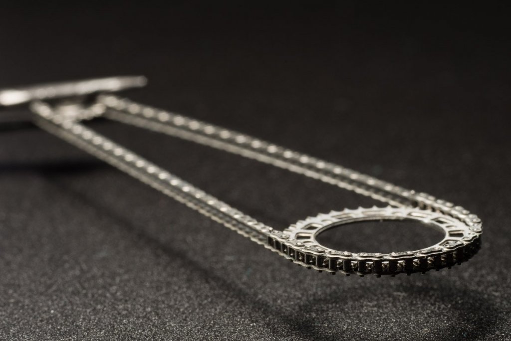

Jesus tire 247 Опубликовано 15 Feb 2023, 04:07:40 Жалоба Поделиться Опубликовано 15 Feb 2023, 04:07:40 В 14.02.2023 в 06:33, Николай_ сказал: А я сегодня вероломно напал на безмятежно спящую в коробочке пластину с цепью и яростно ею овладел. На ямаховской цепи заметил что качество травла у хд стало явно хуже, детали как будто не до конца проточены и на конце имеют острую окантовку. Ссылка на сообщение Поделиться на другие сайты
AeroMax 1481 Опубликовано 15 Feb 2023, 08:08:32 Жалоба Поделиться Опубликовано 15 Feb 2023, 08:08:32 3 часа назад, Николай_ сказал: Новый черный фон вблизи ужасен, вот что макро безжалостное делает. Да вы, батенька - этсет! 4 часа назад, Николай_ сказал: ну и LP-20 это вапще один сплошной вопрос. Не так сидит? Не так блестит? Ссылка на сообщение Поделиться на другие сайты
Николай_ 6458 Опубликовано 15 Feb 2023, 10:41:55 Автор Жалоба Поделиться Опубликовано 15 Feb 2023, 10:41:55 6 часов назад, Jesus tire сказал: качество травла у хд На предыдущей модели все отверстия у боковых накладок пришлось рассверливать, ни одна не налезала на пины, тут получше. Ссылка на сообщение Поделиться на другие сайты

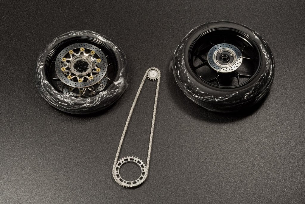

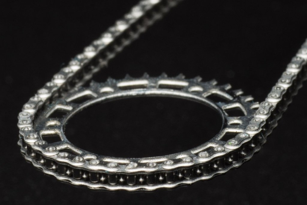

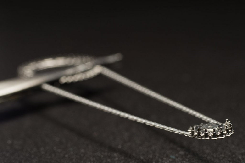

Популярный пост Николай_ 6458 Опубликовано 16 Feb 2023, 04:39:53 Автор Популярный пост Жалоба Поделиться Опубликовано 16 Feb 2023, 04:39:53 Сегодня утром наступило полное понимание технологии сборки цепи. Сквозь это цепь получилась аккуратная, ровная, няшная, безгеморройная и просто красивая. Однозначно рекомендую цепь, однозначно рекомендую метод. Ну и для близоруких: Пытливый приверженец копийности может посчитать количество зубьев, отверстий, диаметр пинов и решить для себя нужность данной покупки. А вот мое представление о вкусности допов от ХД: Все остальное на любителя уничтожать свое свободное время, не получив взамен, по-сути, никакого заглядения. 15 Ссылка на сообщение Поделиться на другие сайты
PETERSON 10713 Опубликовано 16 Feb 2023, 10:11:54 Жалоба Поделиться Опубликовано 16 Feb 2023, 10:11:54 Красивый фон. 5 часов назад, Николай_ сказал: Сегодня утром наступило полное понимание технологии сборки цепи. ... однозначно рекомендую метод. Спасибо за рекомендацию. Методом в личке поделишься или для всех напишешь? Ссылка на сообщение Поделиться на другие сайты

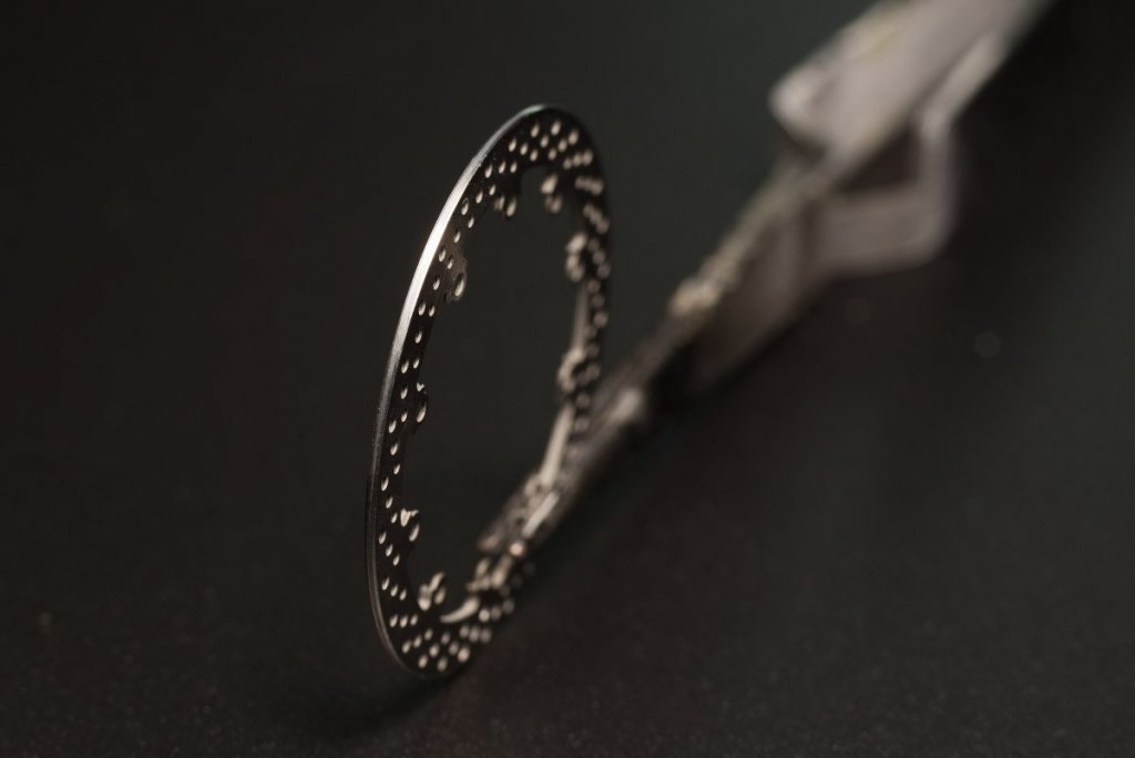

oleglorenz 3087 Опубликовано 16 Feb 2023, 11:26:16 Жалоба Поделиться Опубликовано 16 Feb 2023, 11:26:16 Метод чуть выше описан. Надо воткнуть пины на криволинейных участках и накрыть этот гамбургер верхней плашкой. Оставшиеся пины на прямолинейных участках подсунуть меж двумя пластинами. Мне интересно глянуть как выглядит торец, или наружная канта дисковых роторов, там вроде бы склеенные плашки. Ссылка на сообщение Поделиться на другие сайты
Николай_ 6458 Опубликовано 16 Feb 2023, 13:20:37 Автор Жалоба Поделиться Опубликовано 16 Feb 2023, 13:20:37 Что сказать, знаете вы, мущщина, куда заглянуть, чтобы смутить муделиста. Да, признаюсь, не стал торцы заделывать, там видно, что они из двух половинок. Глаз не режет, ибо мелко, но если знать куда смотреть, то проглядывает. Да, знаю как заделать, но заленился, муторно, отдирать не буду, жалко, на будущее учту вашу въедливость и обещаю перестать лениться в этих местах. Как раз за эту особенность не считаю полезными многочисленные допы из травления, которые надо лепить бутербродом, ступеньки и слои очень сильно бросаются в глаза. А заделывать мелочь я уже не торт. Ссылка на сообщение Поделиться на другие сайты
PETERSON 10713 Опубликовано 16 Feb 2023, 13:47:25 Жалоба Поделиться Опубликовано 16 Feb 2023, 13:47:25 2 часа назад, oleglorenz сказал: Метод чуть выше описан. Надо воткнуть пины на криволинейных участках и накрыть этот гамбургер верхней плашкой. Это я прочитал выше, ещё вчера. Спасибо за подсказку. Просто, я посчитал, что метод описан довольно скупо. К тому же, Николай свой метод освоил полностью лишь утром. 8 часов назад, Николай_ сказал: Сегодня утром наступило полное понимание технологии сборки цепи. Вот я и спросил, будет ли он делиться своим пониманием технологии. Но если всем и так всё понятно без лишних слов, то видимо я действительно лузер, ибо я лично не понял, какие из пинов клеятся, а какие нет; если клеятся, то с какой стороны и в какой последовательности; держатся ли вставленные на прямых участках пины без помощи клея, как вчера ванговал Николай; легко ли всовываются ближние к поворотам пины на прямолинейных участках; на какой клей собирается вся конструкция, и т.д.? 2 Ссылка на сообщение Поделиться на другие сайты
Николай_ 6458 Опубликовано 16 Feb 2023, 16:53:46 Автор Жалоба Поделиться Опубликовано 16 Feb 2023, 16:53:46 Да вроде понятно объяснил. Совсем понятно будет, когда сам начнешь собирать. Ну да не жалко еще. Поначалу я натыкивал и приклеивал на цианакрилатный клей марки CA-500.200 все пины на одну ветвь, назовем ее нижней, а затем накрывал верхней. Вот эта затея полна мучений и боли, так как верхняя ветвь никак не желает протыкаться пинами и устанавливаться на свое место. Из-за сильной упругости ветвь хорошо пружинит (нерж. сталь, марку не знаю) и даже, если удалось насадить ее на несколько пинов, она все время норовит выпрямиться и отскочить. Скорее всего, если натыкать не всю нижнюю ветвь, а, например, только середину, то потом было бы гораздо проще довтыкать остальное. По сути, в этот раз так и получилось, с той лишь разницей, что сначала я затыкал оба радиуса — большой и маленький с установленными звездочками. Эти пины нужно приклеить. После установки звездочек и пинов по окружностям с заходом на прямые участки накрыл верхней ветвью и наклеил боковушки на тот же клей CA-500.200. Уже на этом этапе обе ветви цепи точно спозиционированы и закреплены по окружностям, теперь с этой конструкцией можно спокойно работать. Далее, раздвигая верхнюю и нижнюю ветви, пинцетом вставлял пару пинов в пару отверстий нижней ветки, смазав предварительно края этих отверстий изнутри цианакрилатным клеем марки CA-500.200. Можно макать в клей кончики пинов, но так получается неопрятно, остатки клея на кончике засыхают и потом их нужно дополнительно чистить. После фиксил боковушками приклеенные кончики нижней ветви, оставляя свободными противоположные, чтобы ветви продолжали раздвигаться. Итак постепенно от звездочек к центру цепи постепенно все затыкивается. Естественно, поначалу сложнее втыкать пины, которые ближе к звездочкам, там ветви почти не расходятся, но уговорить можно. Я х.з. м.б. щаз понятнее стало. Лучше самому попробовать, думается мне, тогда сразу все станет ясно. 4 Ссылка на сообщение Поделиться на другие сайты
PETERSON 10713 Опубликовано 16 Feb 2023, 17:26:25 Жалоба Поделиться Опубликовано 16 Feb 2023, 17:26:25 @Николай_ Спасибо. Да уж, такую сложносоставную конструкцию тяжеловато на суперклей собирать. А на эпоксидку не удобнее было бы? Наклеить все пины на нижнюю ветку, дать эпоксидке подзастыть пол-часика или часик, а затем надеть верхнюю ветвь, пока у пинов остаётся небольшая подвижность для позиционирования в ответных отверстиях. Ссылка на сообщение Поделиться на другие сайты
Николай_ 6458 Опубликовано 17 Feb 2023, 11:57:07 Автор Жалоба Поделиться Опубликовано 17 Feb 2023, 11:57:07 Браво, Михаил! Без тени сомнения считаю, что это лучший способ сборки цепи. Видна старая закалка, эпоксидка, дать подзастыть, отлично! Осталось дождаться дня воплощения и заслуженно наградить автора. Тут же почему-то вспомнилась шедевральная песня Железики. Можно тут прослушать и получить огромное удовольствие: Как же я люблю старый добрый рок-н-ролл! 2 Ссылка на сообщение Поделиться на другие сайты
PETERSON 10713 Опубликовано 17 Feb 2023, 12:12:21 Жалоба Поделиться Опубликовано 17 Feb 2023, 12:12:21 7 минут назад, Николай_ сказал: Браво, Михаил! Без тени сомнения считаю, что это лучший способ сборки цепи. Пользуйтесь на здоровье, Николай! Вообще-то, это был вопрос. 13 минут назад, Николай_ сказал: Осталось дождаться дня воплощения и заслуженно наградить автора. Точно. Будем ждать вместе. А ты пока приготовь свою награду. Ссылка на сообщение Поделиться на другие сайты

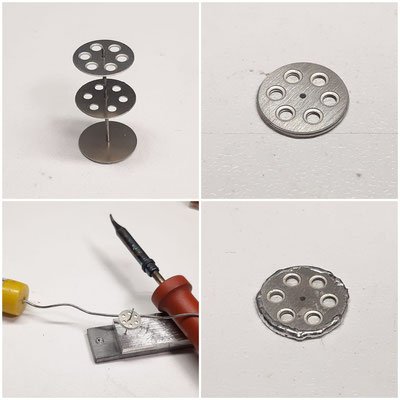

John Wick 4166 Опубликовано 17 Feb 2023, 12:49:01 Жалоба Поделиться Опубликовано 17 Feb 2023, 12:49:01 Эту цепь реально спаять? Паяльной пастой обмазать и потом нагреть? Или материал сложный для пайки? Ссылка на сообщение Поделиться на другие сайты
Популярный пост Николай_ 6458 Опубликовано 18 Feb 2023, 08:48:30 Автор Популярный пост Жалоба Поделиться Опубликовано 18 Feb 2023, 08:48:30 19 часов назад, John Wick сказал: Эту цепь реально спаять? Не думаю, что это вообще нужно, слишком все мелкое, это уже ювелирка какая-то. Я свой "метод", не как панацею опубликовал, а лишь обозначил основную проблему, от которой лично у меня развилась гангрена — не надо пытаться надеть верхнюю ветвь на все воткнутые пины, это боль и ад. А на что они там внизу закреплены, на эпоксидку или на припой, совершенно не важно. Даже после окончания этой стремной возни, цепь получается раненная, перекошенная и больная. Постепенная установка пинов — абсолютно медитативное занятие, которое к тому же привело к отличному результату, цепь ровненькая, веселая и блещет здоровьем. Став счастливым обладателем прекрасной цепи, сборка тут же стала собираться. Пока видна не очень удачная, хоть и вторая, попытка изобразить побежалость. К счастью скроется. Бочонок катализатора таким блестящим точно не бывает, там температуры под 100500, но оставил таким, зассал все опять испортить. Ну и глушитель тоже оказался многострадальным, с первого раза не захотел. Счистил переводку и выкрасил заново титаном серебристым. Кончик резонатора и накладка LP-шный металGun, он неплох, хоть и темноват, в отличие от лайтового собрата, который вовсе не gun. Не осталась без внимания заноза от Олега @oleglorenz, посидел с паяльной станцией полчасика с оставшимся одиноким тормозным диском от прежней Хонды. Чтобы считать себя в хлам упоротым муделистом, иногда, пожалуй, можно в такой микрогемор ввязываться, но только под хорошее настроение и пару пальцев старого доброго Бушмилса. Обожаю старый добрый Бушмилс, чоуж. 11 Ссылка на сообщение Поделиться на другие сайты

Николай_ 6458 Опубликовано 20 Feb 2023, 09:49:10 Автор Жалоба Поделиться Опубликовано 20 Feb 2023, 09:49:10 В 18.02.2023 в 14:44, oleglorenz сказал: Я без занозы пришел )) А что тогда саднило и ныло два дня? Огнеметом пришлось прижигать, чтобы всё. А паяльником я бы не решился, это высшая степень наманьяченности. И независимо от выбора инструмента, в месте стыка после зачистки стальные диски отличаются по цвету и блеску от припоя между ними. Так что, надо либо слой припоя оставлять, либо забить на эту бестолковую возню. В 18.02.2023 в 13:49, John Wick сказал: До моделизма или после?)) При работе с цепью обнаружилось, что возможно совместное существование, чего не скажешь о моделизме в целом, там никак не совмещается. 1 Ссылка на сообщение Поделиться на другие сайты

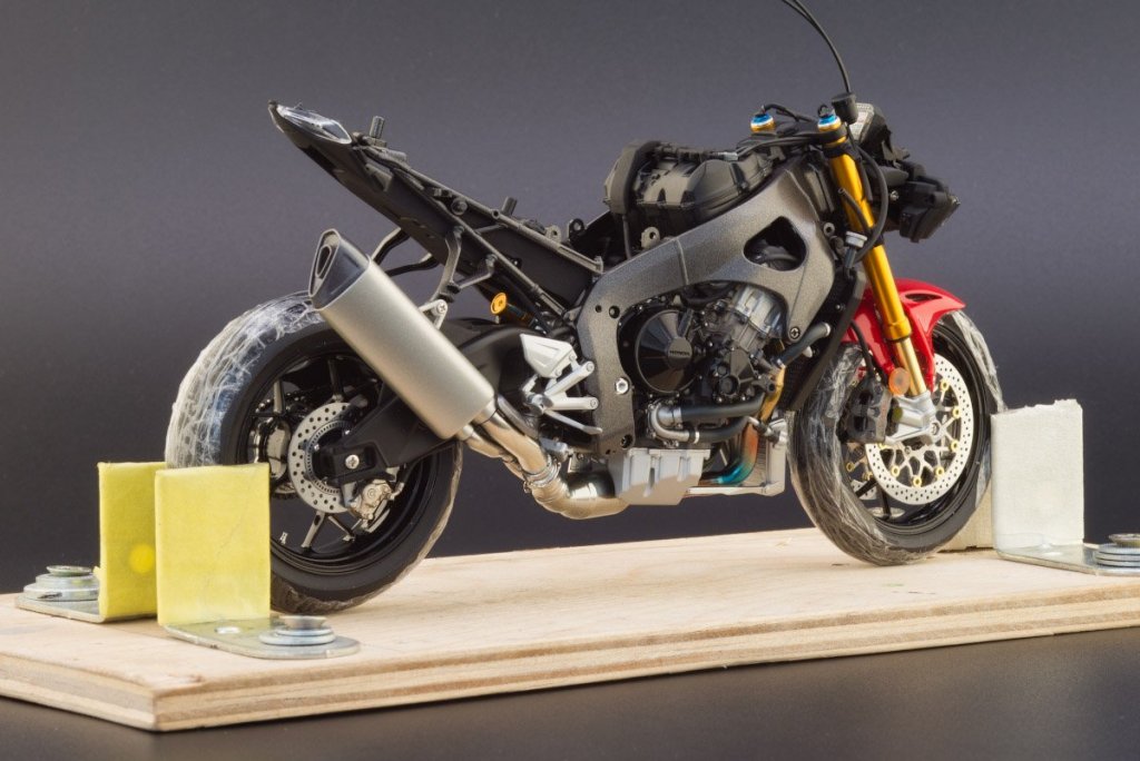

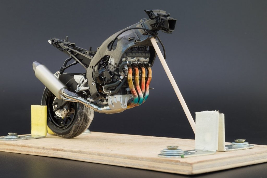

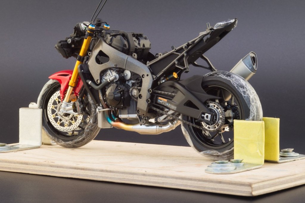

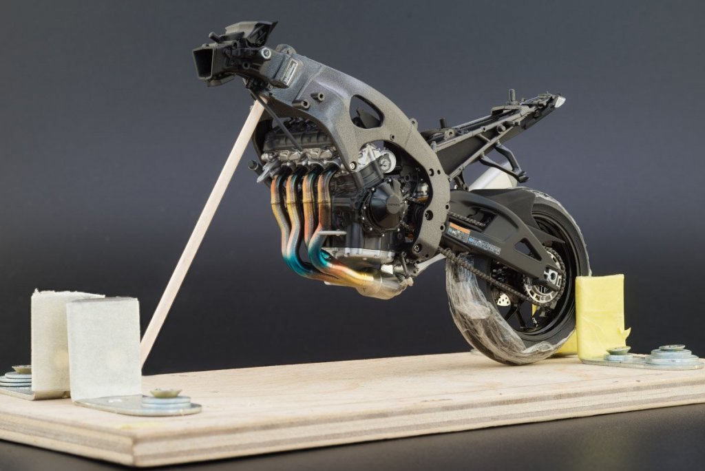

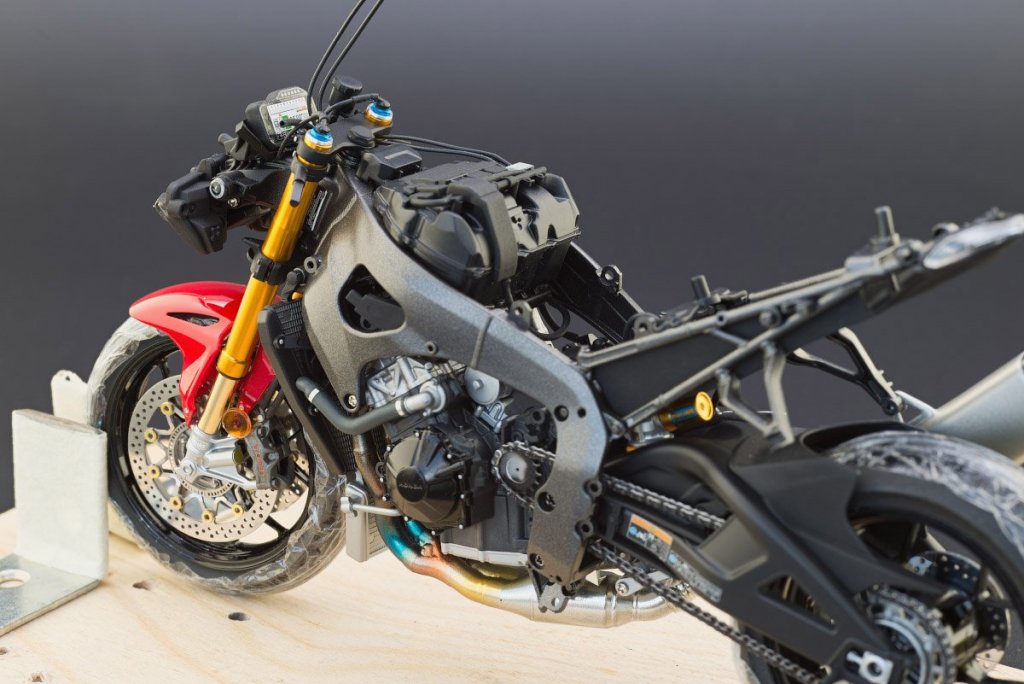

Популярный пост Николай_ 6458 Опубликовано 22 Feb 2023, 10:48:02 Автор Популярный пост Жалоба Поделиться Опубликовано 22 Feb 2023, 10:48:02 Иногда вкусные тамиевские допы в виде передних вилок не видно вовсе, а иногда они сильно скрашивают внешний вид, поэтому без особых заморочек встали на обе ноги. Это чтобы прогресс процесса не протухал. А то спереди сплошное беспробудное пьянство, аж четыре дня, капец, ящетаю! Ладно, всем мир, я в процессе шлифовки обвеса, он подсох и хорош, осталось вылизать. 11 Ссылка на сообщение Поделиться на другие сайты
AeroMax 1481 Опубликовано 22 Feb 2023, 11:34:41 Жалоба Поделиться Опубликовано 22 Feb 2023, 11:34:41 Зачёт! Удачи с вылизыванием! Не протри на гранях! Один известный моделист грани скотчем закрывал при полировке. Ссылка на сообщение Поделиться на другие сайты
