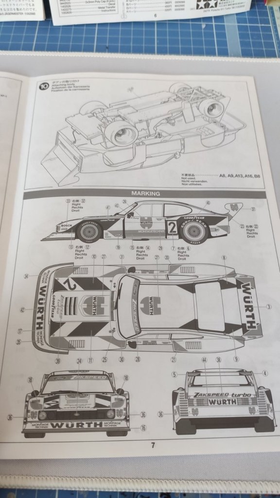

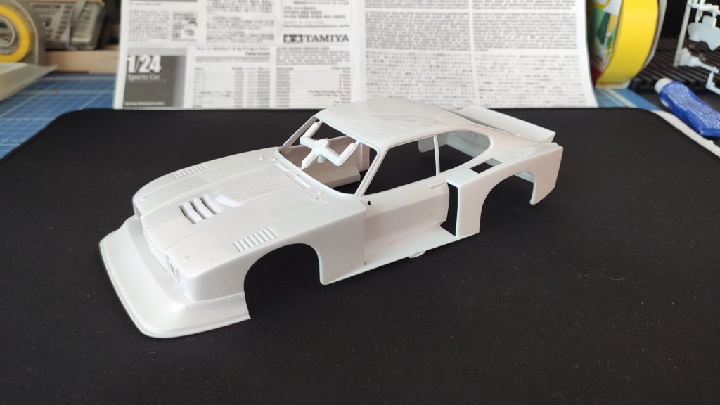

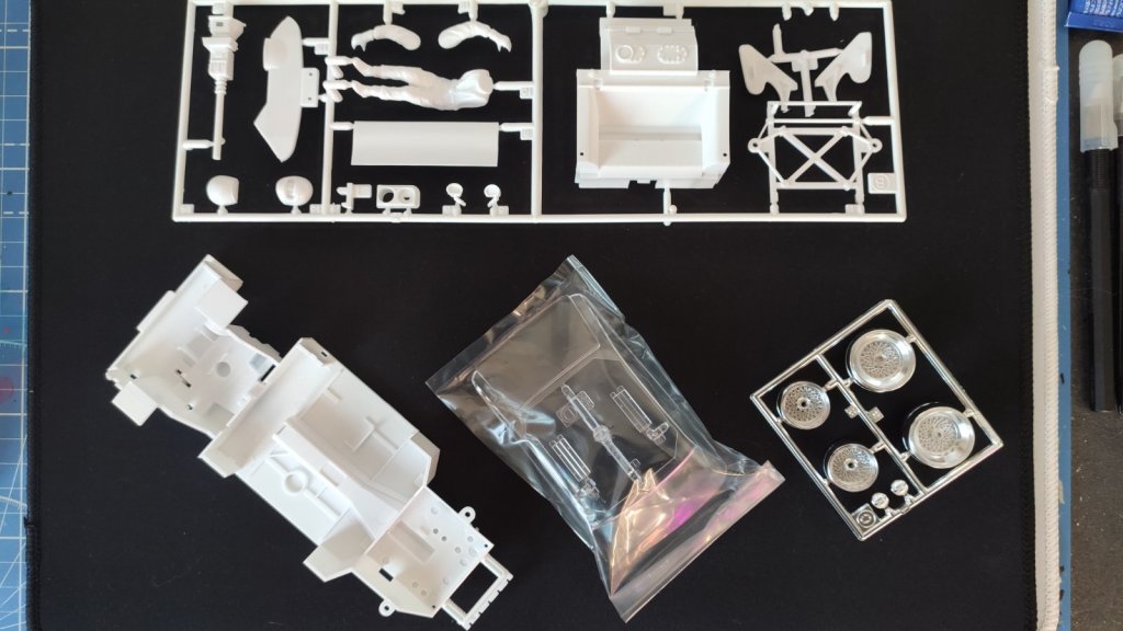

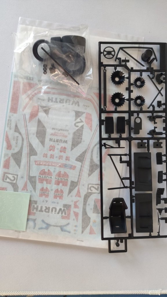

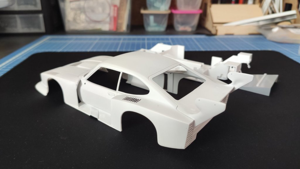

Популярный пост AkPeter 773 Опубликовано 23 Feb 2023, 13:59:10 Популярный пост Жалоба Поделиться Опубликовано 23 Feb 2023, 13:59:10 Всем привет! Потянуло на раритеты, уже немного начал вникать в кузовные работы по модели, видел в одной из веток могучую работу коллеги, но настолько заморачиваться не стану, попробую сбалансированно сделать изкоробку с напрашивающимися доработками. Насколько я понял, по традиции фото набора: 16 Ссылка на сообщение Поделиться на другие сайты

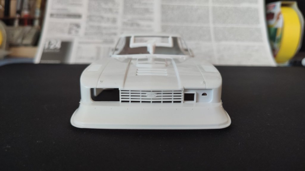

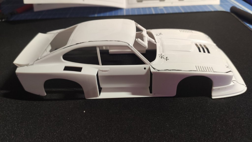

AkPeter 773 Опубликовано 23 Feb 2023, 17:12:53 Автор Жалоба Поделиться Опубликовано 23 Feb 2023, 17:12:53 (изменено) 1 час назад, Sebastian сказал: Судя по декалям это победитель гонки этапа Internationales ADAC-Bavaria-Rennen Salzburging Похоже это Нюрба или Норисрнг https://www.racingsportscars.com/photo/1981/Nurburgring-1981-09-20-002.jpg https://www.racingsportscars.com/photo/1981/Norisring-1981-06-28-002.jpg Спасибо за материал полезный) ________________________________________ Пометил то, что планирую зашкурить. Крепления капота и штамповка тоже под шкурку, просверлю отверстия и заменю травлением на финише. Отметил в том числе место отпила под диффузор. В том числе буду выпиливать вентиляционные отверстия. Изменено 23 Feb 2023, 17:35:34 пользователем AkPeter 1 Ссылка на сообщение Поделиться на другие сайты

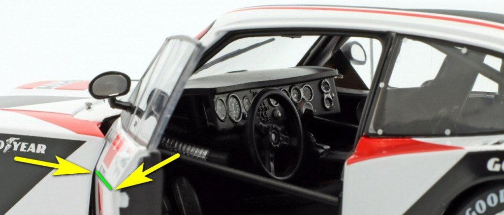

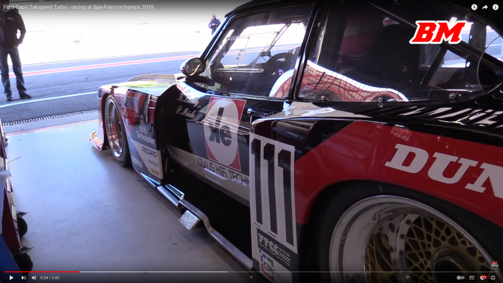

PETERSON 10025 Опубликовано 23 Feb 2023, 19:16:00 Жалоба Поделиться Опубликовано 23 Feb 2023, 19:16:00 @AkPeter Дверь спереди будешь доделывать? А то Тамия её обрезала из-за технологии литья кузова. https://youtu.be/e9WJhWV71Mo?t=21 Ссылка на сообщение Поделиться на другие сайты
AkPeter 773 Опубликовано 23 Feb 2023, 19:57:26 Автор Жалоба Поделиться Опубликовано 23 Feb 2023, 19:57:26 38 минут назад, PETERSON сказал: Дверь спереди будешь доделывать? А то Тамия её обрезала из-за технологии литья кузова. да, тут это очень заметно, поэтому нужно нарастить дверцы 1 Ссылка на сообщение Поделиться на другие сайты

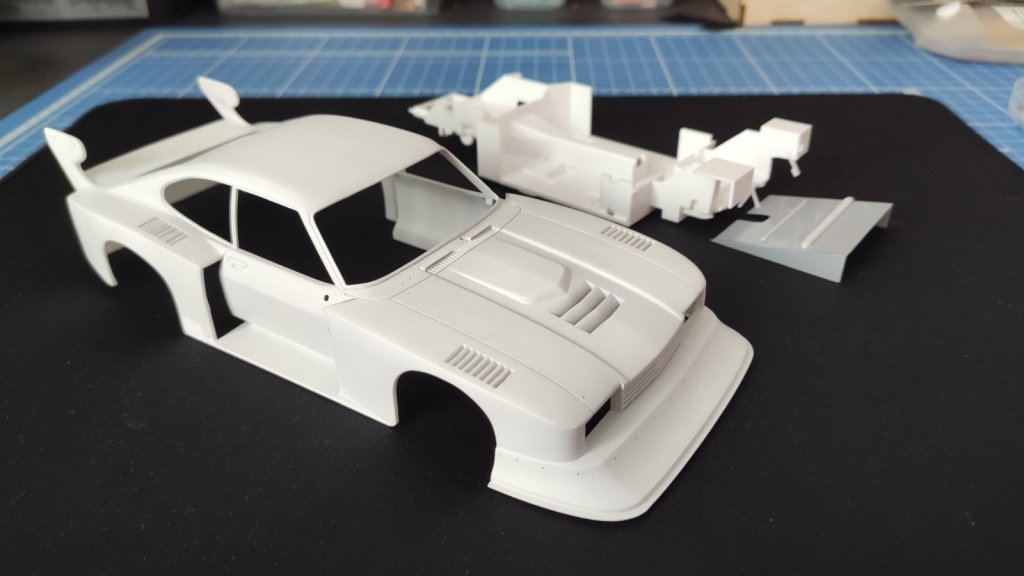

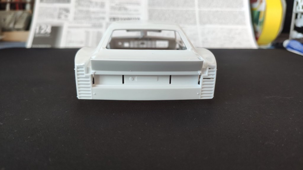

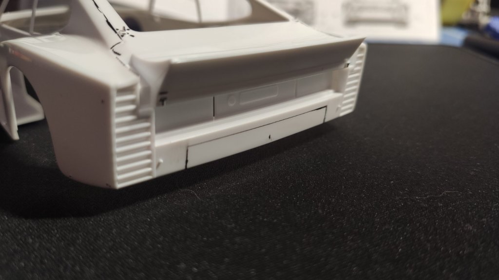

AkPeter 773 Опубликовано 24 Feb 2023, 15:04:27 Автор Жалоба Поделиться Опубликовано 24 Feb 2023, 15:04:27 (изменено) Судя по всему уже ошибка допущена, выпилил задний "бампер" для диффузора, но обратил внимание, что это разработка Тамии от 1979 года, а в этом году судя по всему диффузора не было... Но ливрея в наборе, блин, похоже от 1981 года, штош, поэтому продолжу уж диффузором пилить. Изменено 24 Feb 2023, 15:05:04 пользователем AkPeter 2 Ссылка на сообщение Поделиться на другие сайты

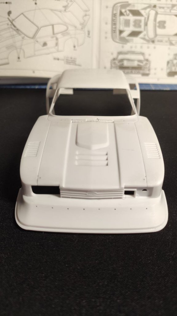

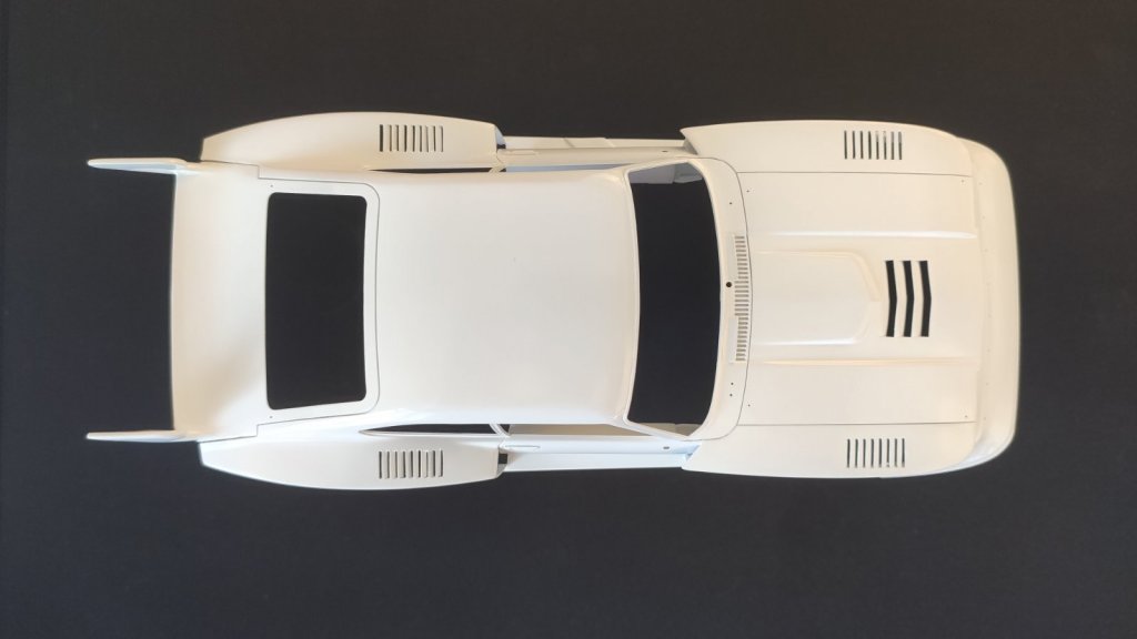

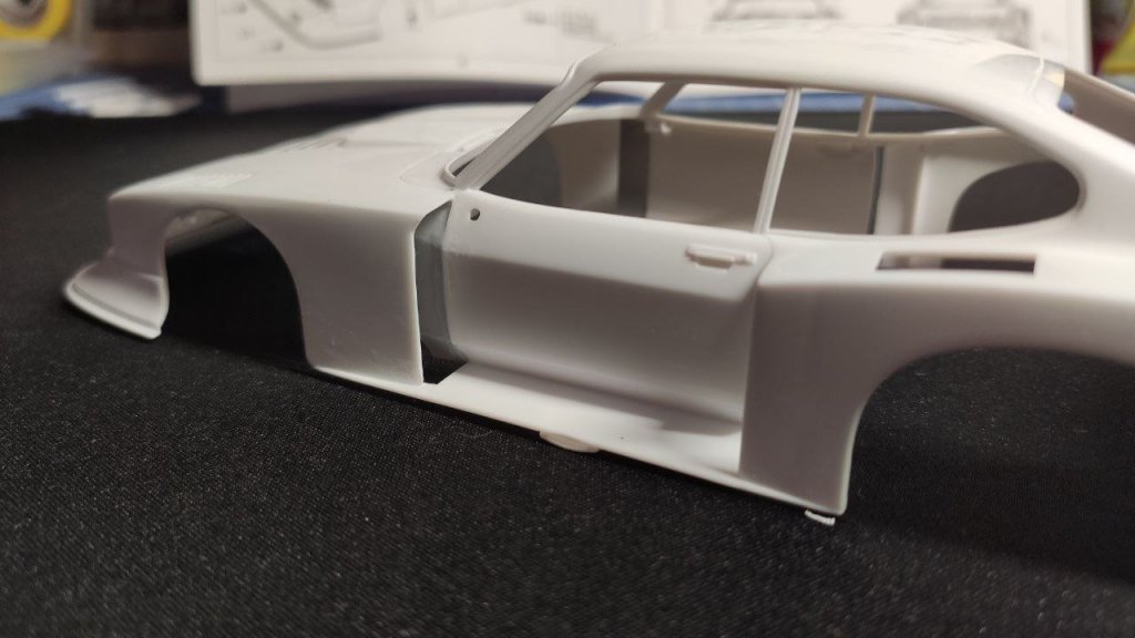

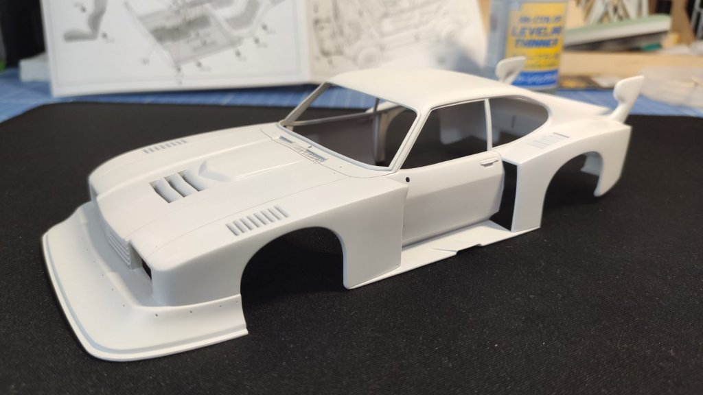

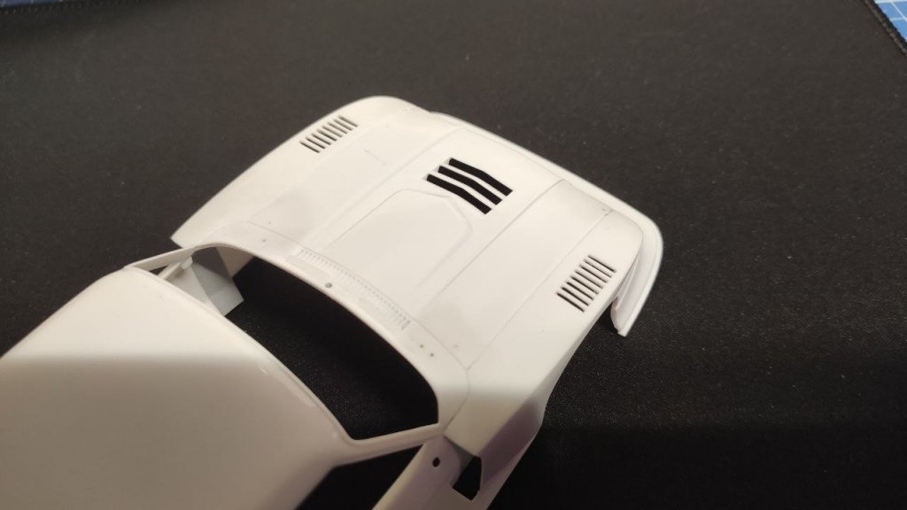

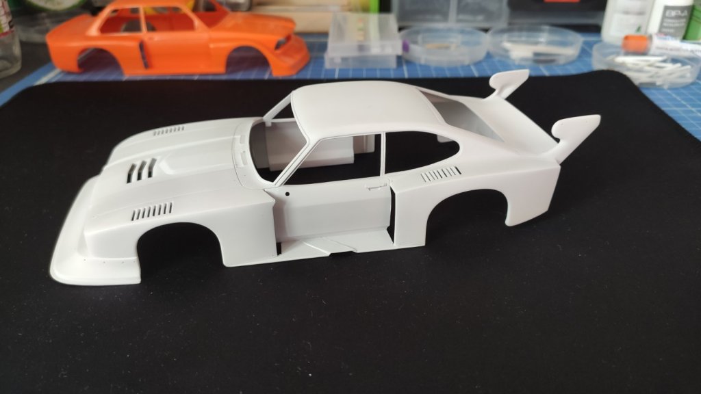

Популярный пост AkPeter 773 Опубликовано 24 Feb 2023, 20:05:29 Автор Популярный пост Жалоба Поделиться Опубликовано 24 Feb 2023, 20:05:29 Итак, сегодня поколупался с кузовом, черновую работу почти выполнил, думаю как еще заморочиться с выхлопной трубой и боковинами антикрыла. В остальном "удлинил" двери спереди, прорезал вентиляционные отверстия, наделал дырок, куда на финише воткну заклепки. 5 Ссылка на сообщение Поделиться на другие сайты

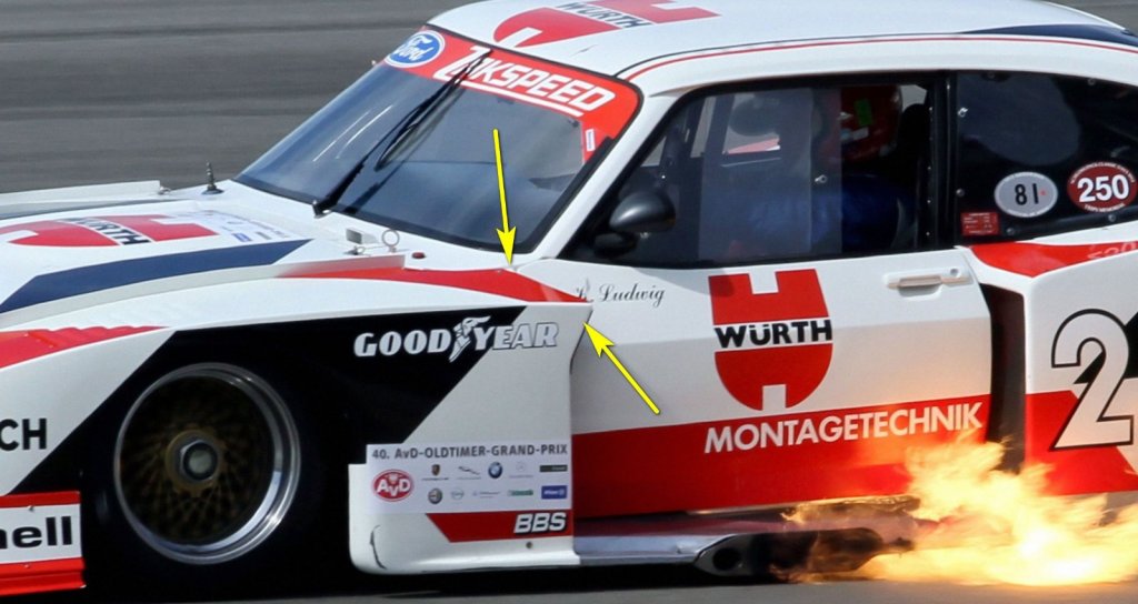

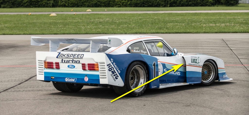

PETERSON 10025 Опубликовано 24 Feb 2023, 20:32:59 Жалоба Поделиться Опубликовано 24 Feb 2023, 20:32:59 Форму двери можно взять с вида сбоку. Петя, ещё обрати внимание, что переднее крыло начинается не от стойки ветрового стекла, а от подоконника. И крыло имеет треугольное заострение вверху сзади. Показал стрелками эти два момента. И ещё, вот эти фотки наверняка тебе помогут в стройке. http://www.speedhunters.com/2013/02/fire-breathing-neck-snapping-the-ultimate-capri/ Некоторые картинки с сайта у меня получилось открыть в полном размере. Можешь сам подставить в адресной строке в конце 02 вместо 01. http://speedhunters-wp-production.s3.amazonaws.com/wp-content/uploads/2013/02/01143028/Zakspeed_Ford_Capri_Turbo-DT01.jpg 4 Ссылка на сообщение Поделиться на другие сайты

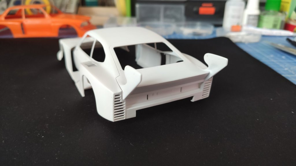

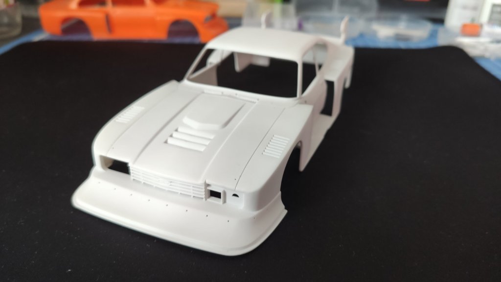

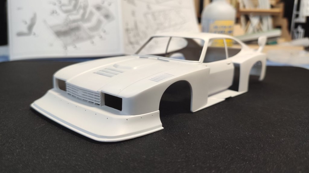

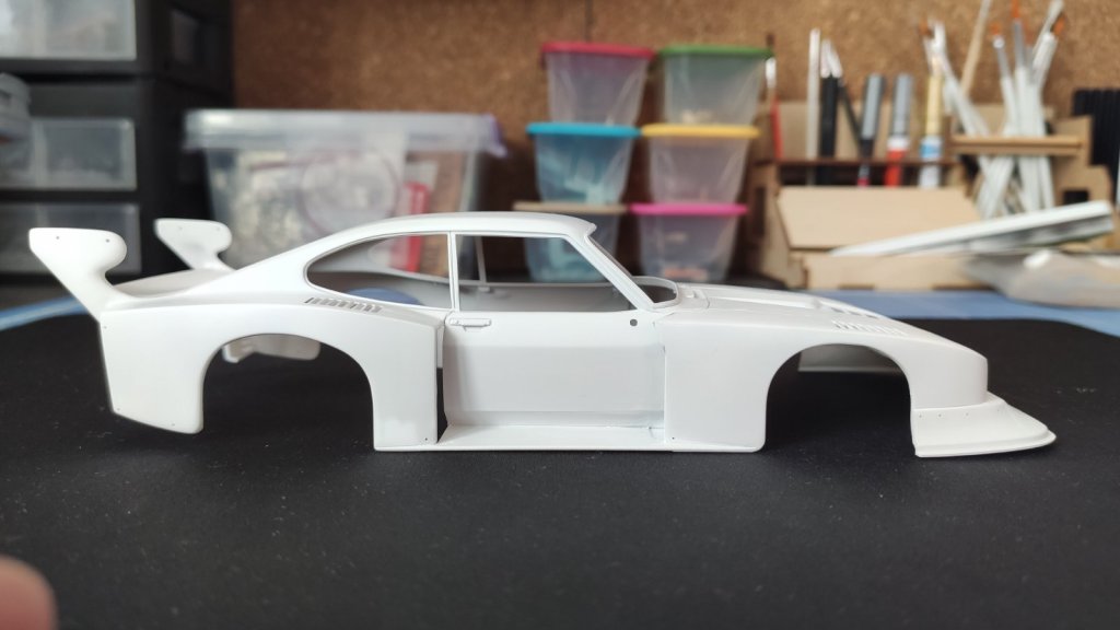

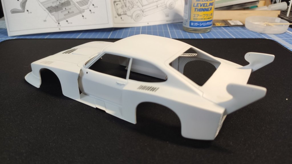

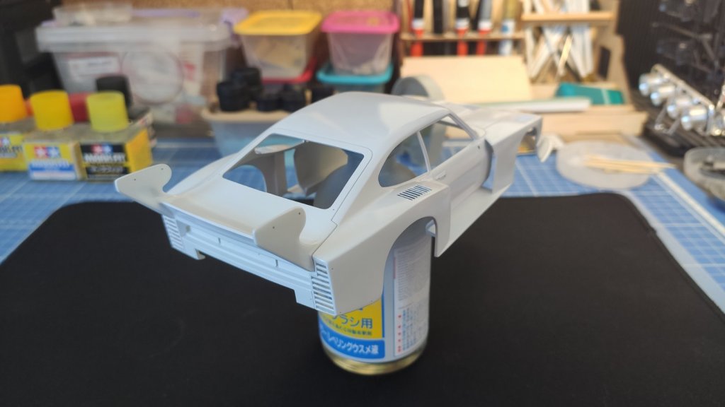

Популярный пост AkPeter 773 Опубликовано 28 Feb 2023, 17:30:13 Автор Популярный пост Жалоба Поделиться Опубликовано 28 Feb 2023, 17:30:13 (изменено) Отрезал лишнее от кузова, сделал решетки на задних крыльях, сформировал канал для выхлопной трубы, присобачил стойки антикрыла на свое место. Пошкурил. Шпатлевкой помазал. Пошкурил. Нанес первый слой грунта, дабы понять объем работ по шлифовке - объем большой) Начал думать о фарах, в наборе они на одном литнике с дисками, тупо хромированные пластмаски, диаметр 5,5 мм - если у кого завалялись стекла фар подобного размера, то буду признателен, если отправите мне в конвертике по почте за мой счет Изменено 28 Feb 2023, 17:31:53 пользователем AkPeter 6 Ссылка на сообщение Поделиться на другие сайты

Sebastian 795 Опубликовано 1 Mar 2023, 06:02:42 Жалоба Поделиться Опубликовано 1 Mar 2023, 06:02:42 О, фарки и мне пригодиться могут. Забрал в закладки. А почему для проявки косяков ты белый грунт используешь? На сером намного лучше все видно. Ссылка на сообщение Поделиться на другие сайты

AkPeter 773 Опубликовано 1 Mar 2023, 08:17:33 Автор Жалоба Поделиться Опубликовано 1 Mar 2023, 08:17:33 2 часа назад, Sebastian сказал: А почему для проявки косяков ты белый грунт используешь? На сером намного лучше все видно. Не совсем белый, я в него серого подмешал, а на фото да, кажется что белый прям 2 часа назад, John Wick сказал: Для фар можно использовать продукцию компании Elf, например такой набор: Спасибо!! Ссылка на сообщение Поделиться на другие сайты
PETERSON 10025 Опубликовано 1 Mar 2023, 09:29:14 Жалоба Поделиться Опубликовано 1 Mar 2023, 09:29:14 @AkPeter Хорошо получается. Но уголок на крыле какой-то куцый получился. Он должен быть вдвое больше. Посмотри на фотки. Нижний угол совпадает с горизонтальной линией двери. И ещё вот тут много фоток снаружи автомобиля. Возможно, ты уже встречал, но на всякий случай. https://www.hadel.net/autos/html/d_pkw_ford_capri_turbo_zakspeed_gruppe5.php 3 Ссылка на сообщение Поделиться на другие сайты

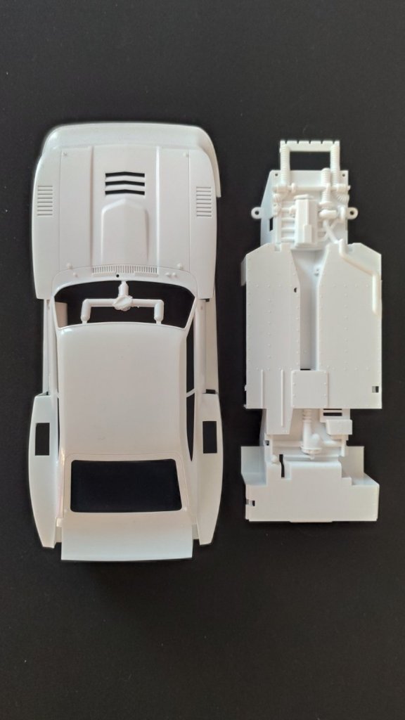

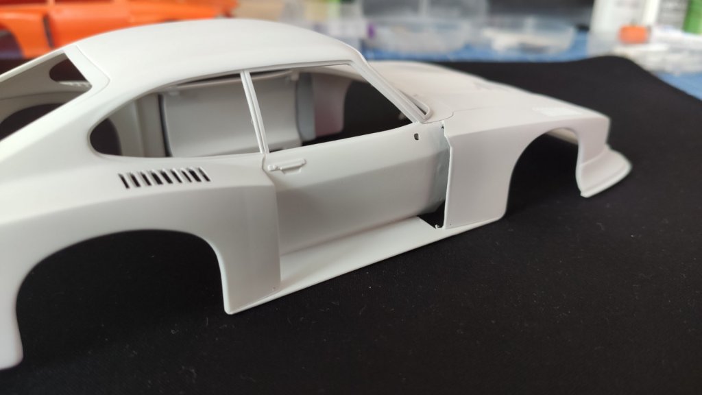

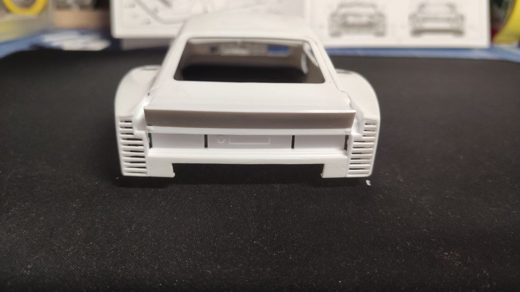

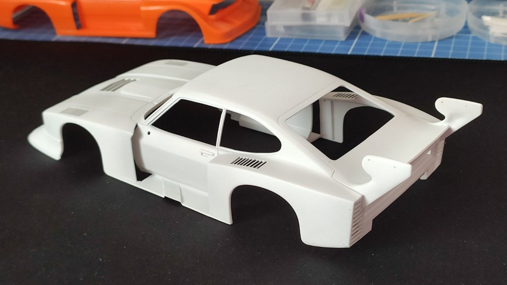

Популярный пост AkPeter 773 Опубликовано 11 Mar 2023, 08:18:15 Автор Популярный пост Жалоба Поделиться Опубликовано 11 Mar 2023, 08:18:15 Все еще шкурю кузов + отпилил жёпу и ковыряюсь с диффузором 10 Ссылка на сообщение Поделиться на другие сайты

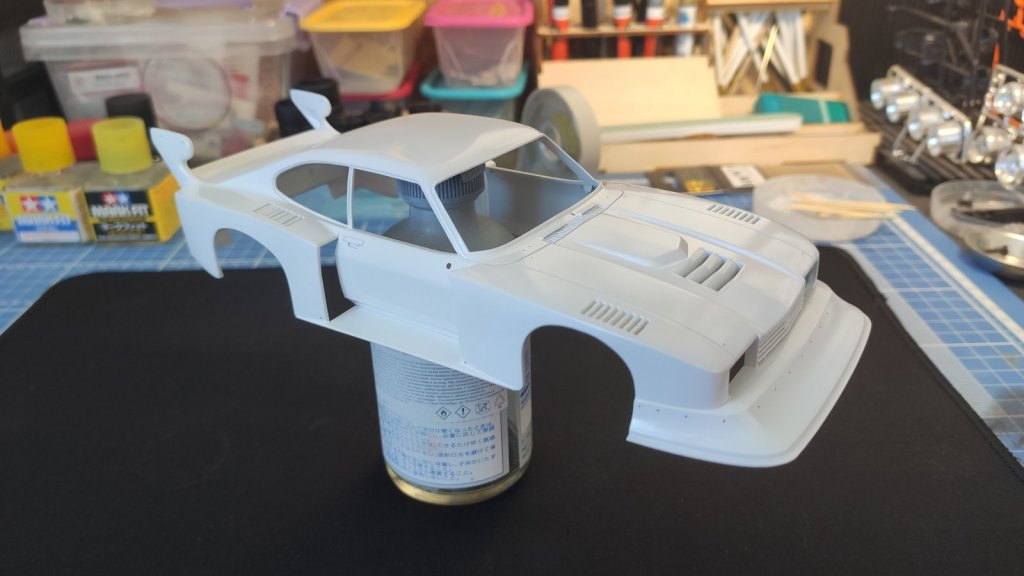

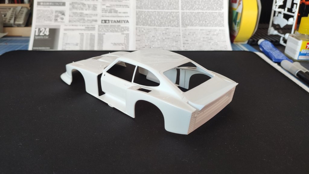

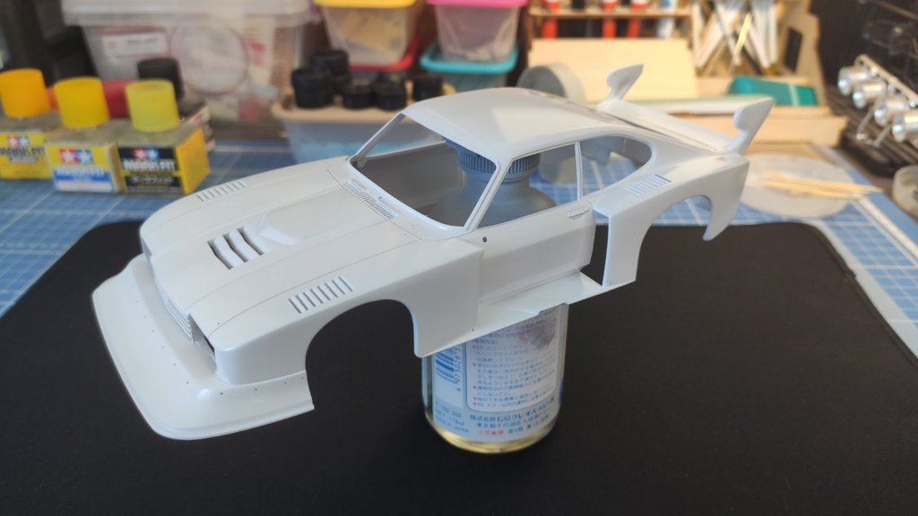

Популярный пост AkPeter 773 Опубликовано 12 Mar 2023, 10:42:49 Автор Популярный пост Жалоба Поделиться Опубликовано 12 Mar 2023, 10:42:49 Ну почти, осталось вроде еще немного пошлифовать, пшикнуть в это место грунтом, снова пошлифовать уже весь кузов и под покраску 9 Ссылка на сообщение Поделиться на другие сайты

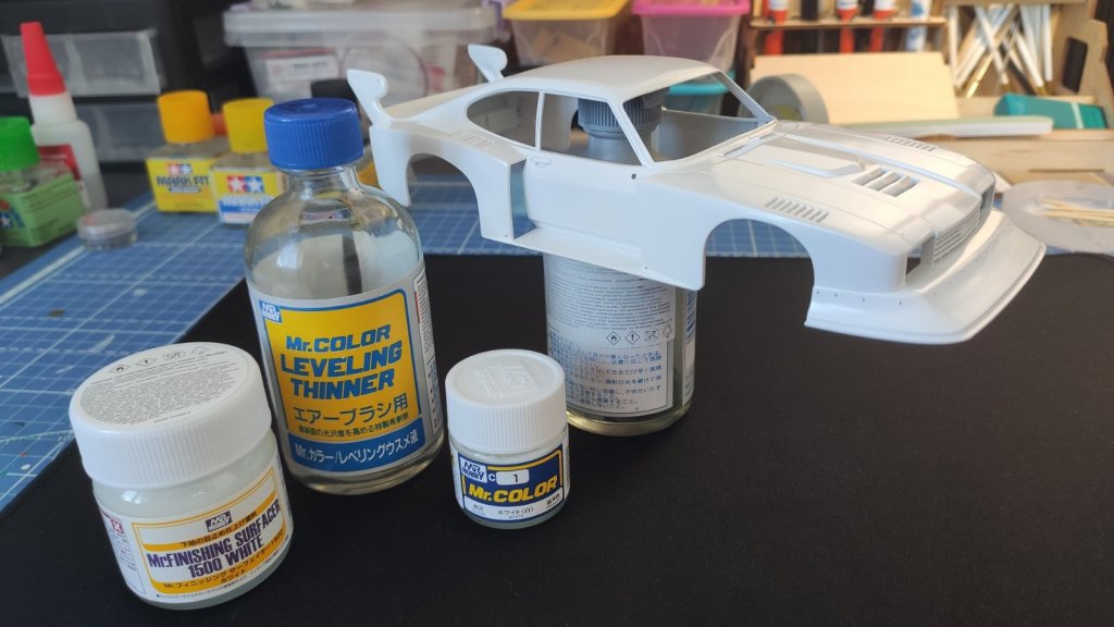

Популярный пост AkPeter 773 Опубликовано 17 Mar 2023, 12:11:28 Автор Популярный пост Жалоба Поделиться Опубликовано 17 Mar 2023, 12:11:28 И наконец-то я закатал кузов в базовый цвет, причем решил эксперимент провести, сначала разбавил совсем чуть MrColor C-1, что он прям с шагренью лег, но перекрыл косяки грунта (плохо аэр промыл после черной краски и были черные точки), потом через 5 минут разбавил очень жидко этот C-1 и дал по кузову от души струей, чтоб аж подтекало. В итоге все получилось. Можно переходить на декалинг. 13 Ссылка на сообщение Поделиться на другие сайты
