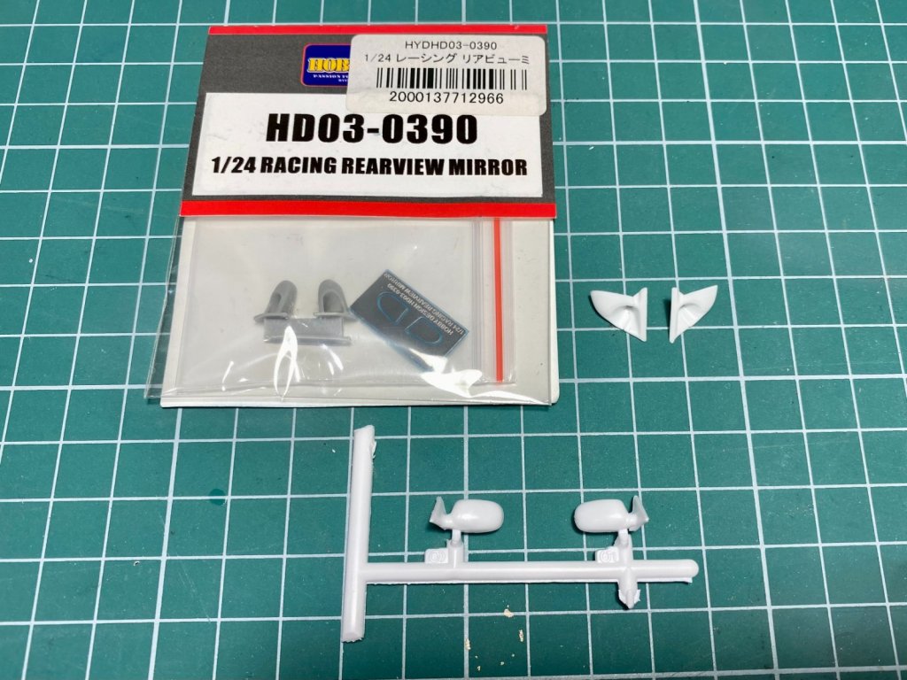

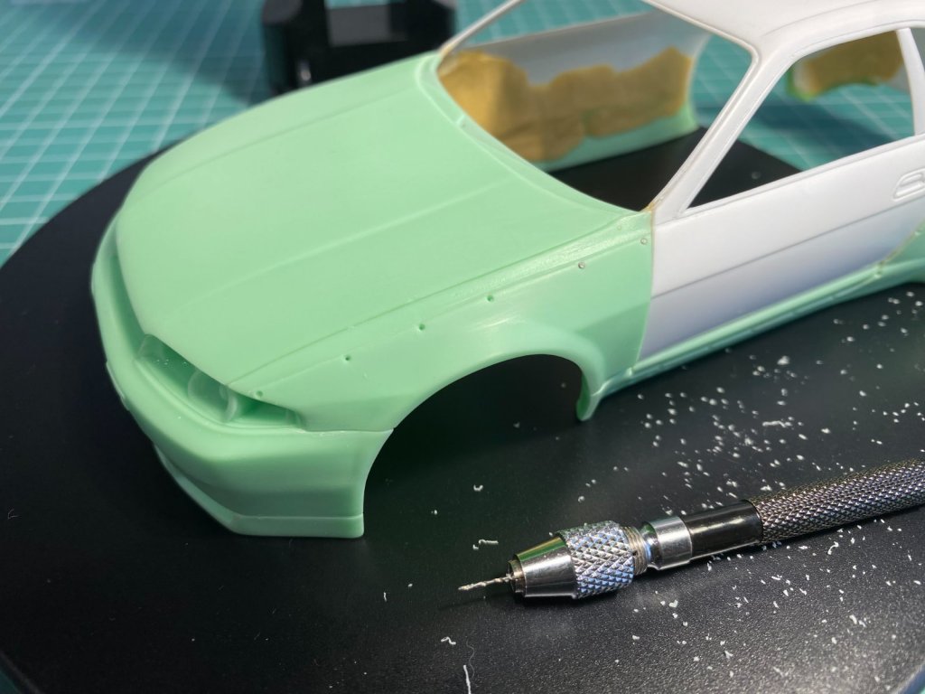

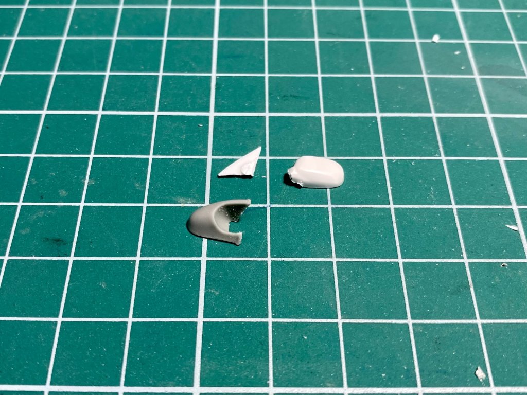

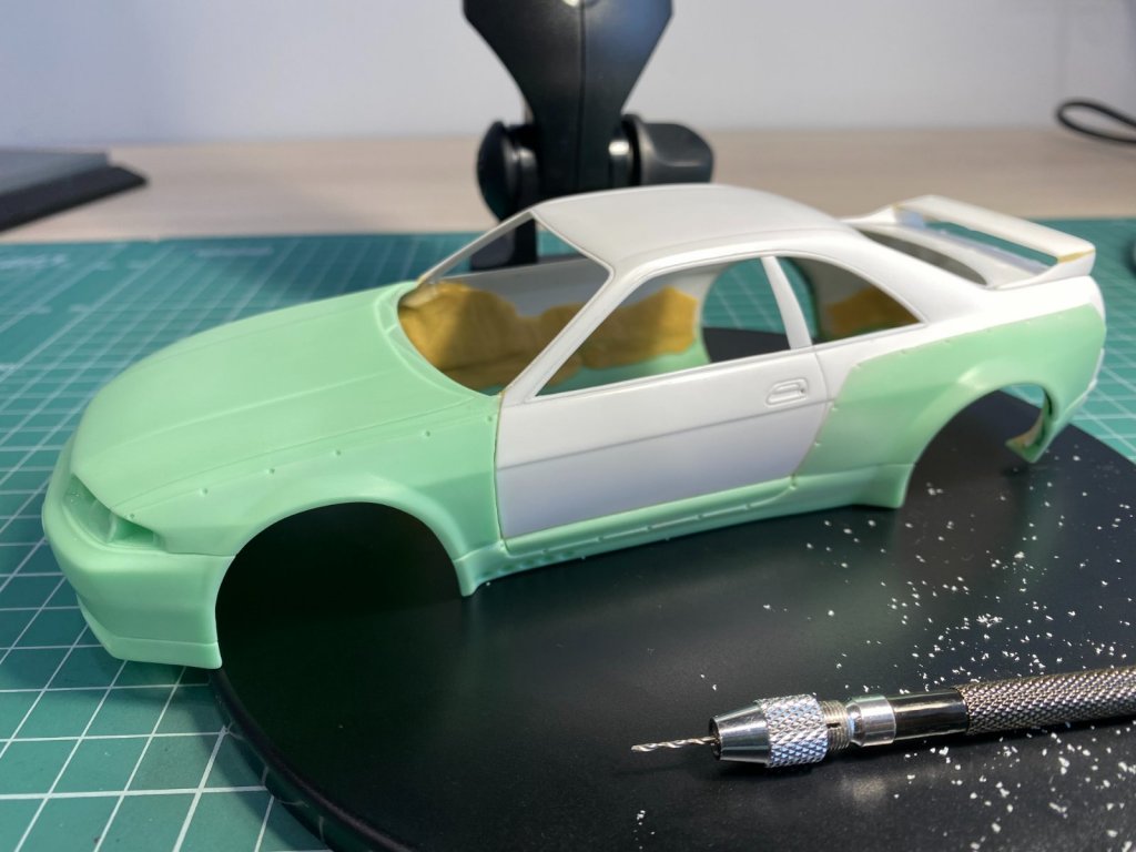

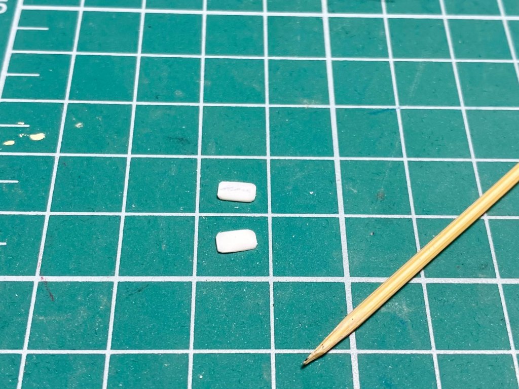

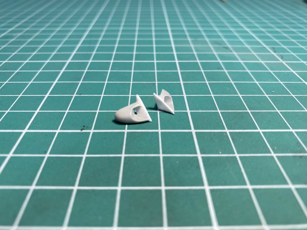

Популярный пост Idontlikebroccoli 1657 Опубликовано 3 Apr 2023, 12:53:11 Автор Популярный пост Жалоба Поделиться Опубликовано 3 Apr 2023, 12:53:11 (изменено) Глава 5. Мелочь. А приятно! В выходные озадачился различными мелочами. Мелочь №1: Боковые зеркала. У прототипа стоят зеркала а-ля Ганадор, но, как мне кажется, несколько меньше оригинальных Ганадор-ов. Посмотрим, что есть в моих кладовых: Есть Ганадоры из кита Аошимы для одного из тюнинговых R34 и есть комплект Racing Mirror от ХД, прождавший своего часа в моих кладовых порядка 10 лет. Хм… Зеркала о ХД разительно меньше зеркал от Аошимы и прямо копия зеркал на прототипе, решил поставить их. Для этого потребовалось отделить зёрна от плевел, то бишь, отделить тамиевские и тюненые зеркала от площадок их креплений и срастить тюненые с тамиевскими площадками… Готово: Вот такие зеркала! По-моему, очень похожи на прототип: Мелочь №2: Элементы салона. В ходе постройки пересмотрел много фоток салонов R33 в интернете: И чем больше я смотрел на эти фотки, тем больше удручал меня салон от Тамии. Мало того, что дан он неразборной цельной ванной, так еще и боковые элементы дверных карт даны очень плоско и убого… Много думал… Не спал ночи… Решил нарастить толщину дверей… Вырезал из 0,5 мм пластика всеразличные накладки на дверные карты… Ужаснулся полученному результату… Плюнул… Решил изготовить только центральные накладки на дверях, вот такие, серого цвета на фото (и такие же на боковых элементах обшивки возле заднего дивана): Выпилил из 0,5 мм пластика соответствующие детали, зашкурил грани до овала. Итог: Ну вот, уже что-то... И с покраской гораздо проще в дальнейшем. Выдохнул… (Уже при написании данного текста пришла в голову мысль, что такие элементы лучше бы сделать из дошипластика, толщина будет более копийной. Ну, ОК, приму к сведению в дальнейшем.) А потом простая мысль закралась мне в голову: Как водитель и пассажир будут открывать свои двери изнутри? Непорядок! Прикинул по месту и вырезал два маленьких обмылка: Высверлил в них по три отверстия 0,8 мм сверлом: Скрайбером аккуратно наметил линии ручек и блокираторов открывания дверей, зашкурил внешние грани до овала. На макро, конечно, не Бог весь что… …но вот так уже получше смотрится. Ну вот, хоть какой-то объем на дверях будет! И, опять же, красить будет удобно. Мелочь №3. Заклепки. Ранее, стачивая толщину на накладках заднего бампера, я сточил и три заклепки с каждой стороны: Надо было их восстановить. Думаю, ну а что заморачиваться из-за шести заклёпок, давай заменим все! Сам себе ответил: А давай! Вооружился прибором, расширяющим восприятие мира и давай сверлить: Сначала высверлил несколько заклепок, углубив уключины 0,8 мм сверлом. Затем там засверлился 0,4 мм сверлом и начал усаживать булавки для насекомых #0 Однако, к моему великому огорчению, монгольские булавки #0 не совсем однородны. Нет, ну сами стержни-то у них одинаковые, да! А вот головки, мать их, все разные… Начал отбирать… Попадались булавки примерно с головкой 0,8 мм… Черт! У меня 26 заклёпок с каждой стороны… Мне надо 52 заклепки… ОК, сортирую, как тот чел из анекдота, упомянутого @TheYellowHB в моем Обзоре наших коробок В итоге насортировал около 60 булавок со сносными головками: Досверлил все отверстия: Однако меня не покидают смутные сомнения… В тех японских ВИП-ах на ютубе, где я и подсмотрел использование таких булавок, японцы используют булавки прям вау! Головки у них все одинаковые, правильной конической формы, блестят вырви глаз! У меня плоские гвоздики… Короче, еще подумаю... В запасе всегда есть танковые заклепки с красивыми коническими шляпками. Шляпки у них такие же D 0,6 мм, стержни только 0,6 мм. Так что, может всё-таки танковые поставлю. Пересверлить посадочные отверстия с 0,4 мм на 0,6 мм – всего-то делов! Как-то так))) Изменено 3 Apr 2023, 14:04:36 пользователем Idontlikebroccoli 10 Ссылка на сообщение Поделиться на другие сайты

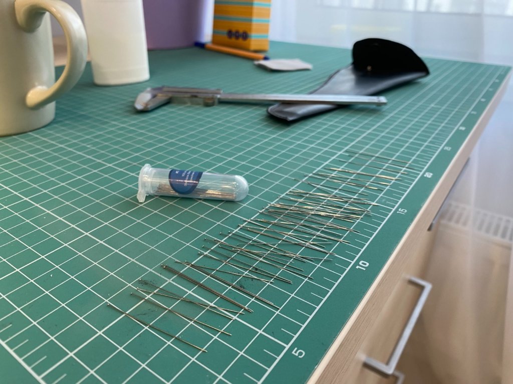

Maakc 1730 Опубликовано 3 Apr 2023, 13:43:53 Жалоба Поделиться Опубликовано 3 Apr 2023, 13:43:53 (изменено) Виктор, у японцев наверное вот такие японские булавки. Считаются одними из лучший в мире булавок для насекомых) Качественные типа. По 800руб за 100шт в РФ. А это с Али, я там беру, у меня таких тоже много, процент брака там от пачки к пачке разный, приходится выбирать, если нужны одинаковые, но цена 150руб. Изменено 3 Apr 2023, 13:46:05 пользователем Maakc 2 Ссылка на сообщение Поделиться на другие сайты
Idontlikebroccoli 1657 Опубликовано 3 Apr 2023, 14:08:17 Автор Жалоба Поделиться Опубликовано 3 Apr 2023, 14:08:17 @Maakc Максим, дай ссылку на Алишку! Я там искал такие булавки, не нашёл… Буду признателен! И, да, у япов на Ютубе именно такие булавки использовались! Ссылка на сообщение Поделиться на другие сайты
Maakc 1730 Опубликовано 3 Apr 2023, 14:24:54 Жалоба Поделиться Опубликовано 3 Apr 2023, 14:24:54 Всегда пожалуйста https://sl.aliexpress.ru/p?key=pv4JwXJ 1 Ссылка на сообщение Поделиться на другие сайты
Idontlikebroccoli 1657 Опубликовано 3 Apr 2023, 14:46:19 Автор Жалоба Поделиться Опубликовано 3 Apr 2023, 14:46:19 (изменено) 1 час назад, Maakc сказал: Эммм… подожди… я думал, ты на Алишке именно такие японские булавки нарыл, как на фото выше ☝ А у тебя по ссылке такие же, как у меня… Не то… 😢 Изменено 3 Apr 2023, 14:47:01 пользователем Idontlikebroccoli Ссылка на сообщение Поделиться на другие сайты
Maakc 1730 Опубликовано 3 Apr 2023, 16:26:18 Жалоба Поделиться Опубликовано 3 Apr 2023, 16:26:18 1 час назад, Idontlikebroccoli сказал: Эммм… подожди… я думал, ты на Алишке именно такие японские булавки нарыл, как на фото выше ☝ А у тебя по ссылке такие же, как у меня… Не то… 😢 Не правильно друг друга поняли. Но на Али вроде дешевле чем на Джуме. А японские в РФ у меня найти не получилось, пишут, что нет на остатках. Да и цена у них дикая. Ссылка на сообщение Поделиться на другие сайты
Maakc 1730 Опубликовано 4 Apr 2023, 09:15:17 Жалоба Поделиться Опубликовано 4 Apr 2023, 09:15:17 Вспомнил. Витя, не знаю, может ты видел. На Али есть еще вот такие шарики https://sl.aliexpress.ru/p?key=Q63fw3m Тоже могут быть полезными в нашем деле. Разные размеры. И не дорого. Ссылка на сообщение Поделиться на другие сайты
Idontlikebroccoli 1657 Опубликовано 4 Apr 2023, 10:20:38 Автор Жалоба Поделиться Опубликовано 4 Apr 2023, 10:20:38 @Maakc Принял, мерси! Не знал про такие... 0,4, 0,5 и 0,6 мм, в принципе, должны неплохо копировать головки заклёпок... Засверливаться только, видимо, придётся глубже. Интересно... Посмотреть бы результат. Макс, ты сам с ними не работал? Или может примеры работ где-то видел? Ссылка на сообщение Поделиться на другие сайты
