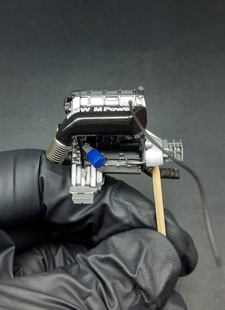

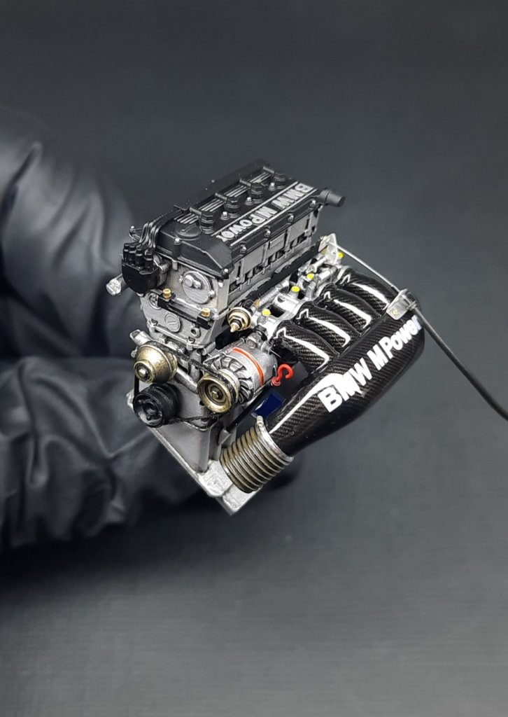

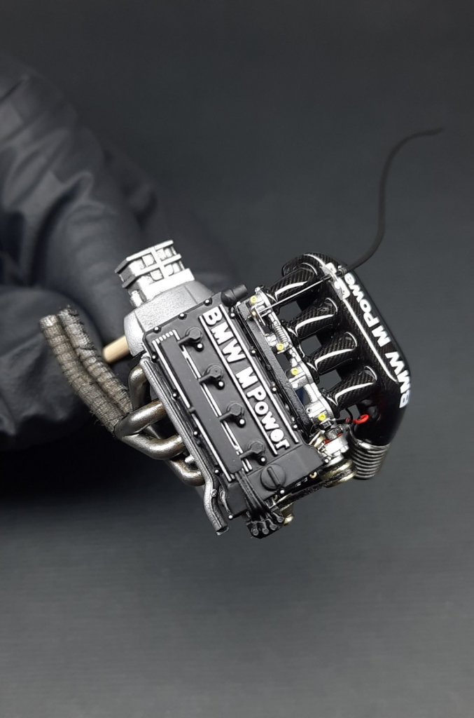

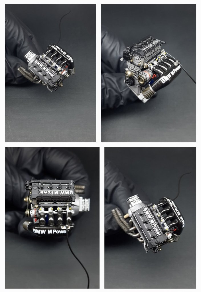

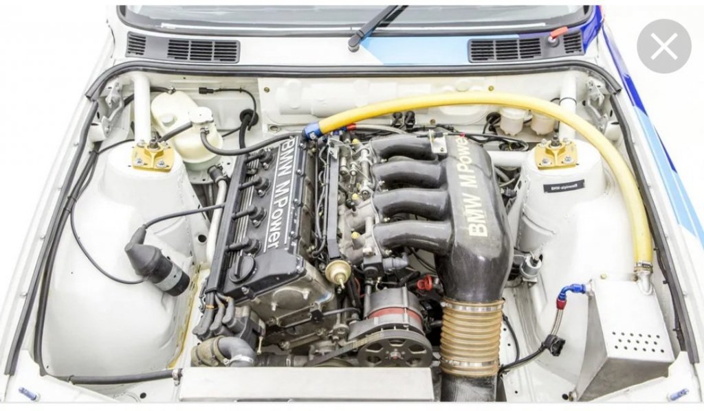

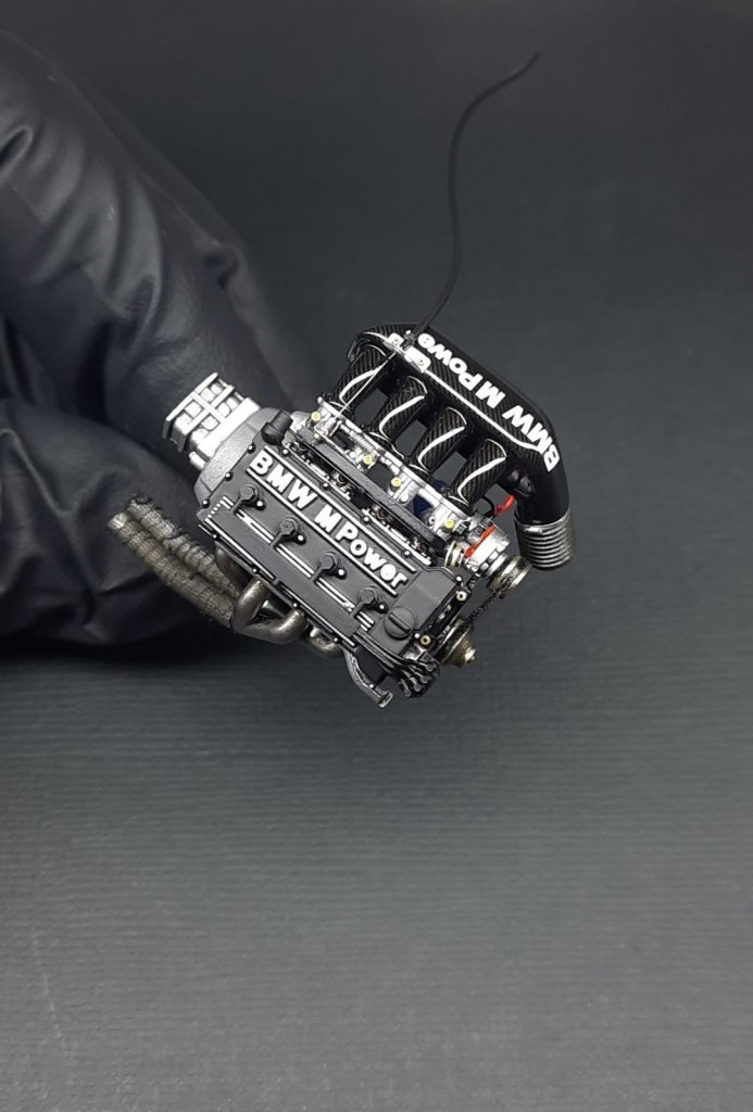

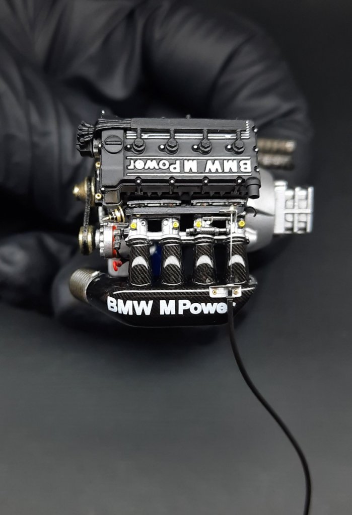

Популярный пост Maakc 1724 Опубликовано 12 Jun 2023, 18:58:51 Автор Популярный пост Жалоба Поделиться Опубликовано 12 Jun 2023, 18:58:51 (изменено) Всем привет. Решил показать двигатель, он почти закончен, осталось немного. Ориентиром для меня служило это фото. Конечно качество телефонных фотографий не айс, но пока так. Вкратце. К выпуску добавлены мелочь в виде какого-то датчика, круглой бронзовой штуковины, не знаю что это, делал из кружков пластика и болта от Мастерклаб. Изготовил и установил щуп, проводку, тросик газа, хомут на гофру. Имитацию ремня срезал, сделал свой из крашеного скотча. Изменено 12 Jun 2023, 20:03:22 пользователем Maakc 25 Ссылка на сообщение Поделиться на другие сайты
BugattiN 946 Опубликовано 12 Jun 2023, 19:07:27 Жалоба Поделиться Опубликовано 12 Jun 2023, 19:07:27 Ааааа! Кайф! Как же мелочи вдыхают жизнь. Казалось бы тросик, но он на виду... и вот . Ну что добавить, буду перенимать! 2 Ссылка на сообщение Поделиться на другие сайты
Idontlikebroccoli 1657 Опубликовано 13 Jun 2023, 02:42:06 Жалоба Поделиться Опубликовано 13 Jun 2023, 02:42:06 Все доработки шикарные, но лично меня больше всего цепляет рукоятка масляного щупа! Как по мне, она прям вытягивает весь двигатель из масштаба в реальность. Очень круто получается! 2 Ссылка на сообщение Поделиться на другие сайты
Maakc 1724 Опубликовано 13 Jun 2023, 06:51:52 Автор Жалоба Поделиться Опубликовано 13 Jun 2023, 06:51:52 11 часов назад, BugattiN сказал: Ааааа! Кайф! Как же мелочи вдыхают жизнь. Казалось бы тросик, но он на виду... и вот . Ну что добавить, буду перенимать! Сергей, спасибо! Мелочи- это наше все. Отнимают уйму времени, но оно того стоит! 4 часа назад, Idontlikebroccoli сказал: Все доработки шикарные, но лично меня больше всего цепляет рукоятка масляного щупа! Как по мне, она прям вытягивает весь двигатель из масштаба в реальность. Очень круто получается! Спасибо, Витя! Ссылка на сообщение Поделиться на другие сайты
John Wick 4095 Опубликовано 13 Jun 2023, 09:53:48 Жалоба Поделиться Опубликовано 13 Jun 2023, 09:53:48 Похоже на рендеры))) Как впуск полировался? 1 Ссылка на сообщение Поделиться на другие сайты
PETERSON 10156 Опубликовано 13 Jun 2023, 10:27:58 Жалоба Поделиться Опубликовано 13 Jun 2023, 10:27:58 33 минуты назад, John Wick сказал: Как впуск полировался? Подозреваю, что он вообще не полировался. 1 Ссылка на сообщение Поделиться на другие сайты
Maakc 1724 Опубликовано 13 Jun 2023, 10:30:57 Автор Жалоба Поделиться Опубликовано 13 Jun 2023, 10:30:57 2 минуты назад, PETERSON сказал: Подозреваю, что он вообще не полировался. Точно Ссылка на сообщение Поделиться на другие сайты
PETERSON 10156 Опубликовано 13 Jun 2023, 10:32:36 Жалоба Поделиться Опубликовано 13 Jun 2023, 10:32:36 @Maakc Шикарно получился моторчик! 1 Ссылка на сообщение Поделиться на другие сайты
Maakc 1724 Опубликовано 13 Jun 2023, 10:35:44 Автор Жалоба Поделиться Опубликовано 13 Jun 2023, 10:35:44 (изменено) 42 минуты назад, John Wick сказал: Похоже на рендеры))) Как впуск полировался? Роман, никак. Это первый опыт работы с gx100. Разбавлял 50/50 Можгой 650. Здесь пара сухих и пара мокрых слоев. Не рендеры, все честно на телефон)) 4 минуты назад, PETERSON сказал: @Maakc Шикарно получился моторчик! Спасибо, Миша! Изменено 13 Jun 2023, 10:36:46 пользователем Maakc Ссылка на сообщение Поделиться на другие сайты
John Wick 4095 Опубликовано 13 Jun 2023, 17:27:37 Жалоба Поделиться Опубликовано 13 Jun 2023, 17:27:37 6 hours ago, Maakc said: Роман, никак. Такая идея тоже была)))) 6 hours ago, Maakc said: Это первый опыт работы с gx100. Разбавлял 50/50 Можгой 650. Здесь пара сухих и пара мокрых слоев. Хорошо получилось и карбон не поело) 1 Ссылка на сообщение Поделиться на другие сайты
Maakc 1724 Опубликовано 13 Jun 2023, 18:37:16 Автор Жалоба Поделиться Опубликовано 13 Jun 2023, 18:37:16 1 час назад, John Wick сказал: Такая идея тоже была)))) ))) 1 час назад, John Wick сказал: Хорошо получилось и карбон не поело) Этого я и боялся больше всего т.к. мой первый опыт работы с глянцевым LP привел именно к сожранному карбону и я опять вернулся к 2к. Получив GX100 решил попробовать, понравилось, но к усадке нужно привыкать. 1 Ссылка на сообщение Поделиться на другие сайты
Sebastian 795 Опубликовано 15 Jun 2023, 09:29:01 Жалоба Поделиться Опубликовано 15 Jun 2023, 09:29:01 В 14.06.2023 в 00:37, Maakc сказал: ))) Этого я и боялся больше всего т.к. мой первый опыт работы с глянцевым LP привел именно к сожранному карбону и я опять вернулся к 2к. Получив GX100 решил попробовать, понравилось, но к усадке нужно привыкать. В какой пропорции GX100 ты разбавлял? Я так понимаю на впуске как раз оно ) 1 Ссылка на сообщение Поделиться на другие сайты
Maakc 1724 Опубликовано 15 Jun 2023, 10:10:36 Автор Жалоба Поделиться Опубликовано 15 Jun 2023, 10:10:36 40 минут назад, Sebastian сказал: В какой пропорции GX100 ты разбавлял? Я так понимаю на впуске как раз оно ) Дима, я там выше говорил, что 50/50 с Можгой 650. 1 Ссылка на сообщение Поделиться на другие сайты
Sebastian 795 Опубликовано 16 Jun 2023, 06:04:56 Жалоба Поделиться Опубликовано 16 Jun 2023, 06:04:56 19 часов назад, Maakc сказал: Дима, я там выше говорил, что 50/50 с Можгой 650. А, спасибо ) Пропустил 1 Ссылка на сообщение Поделиться на другие сайты

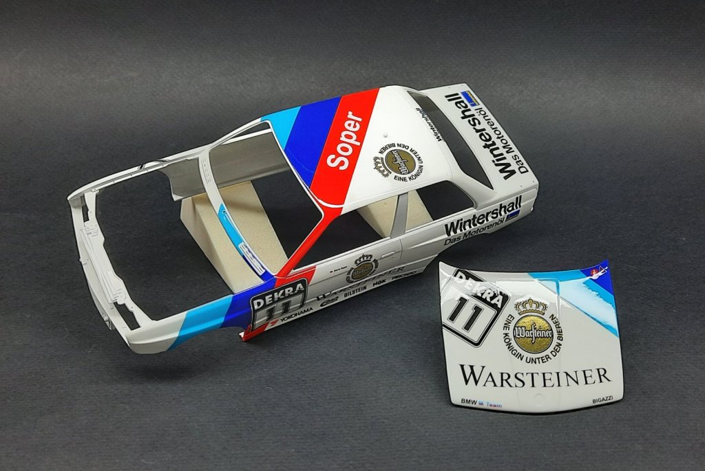

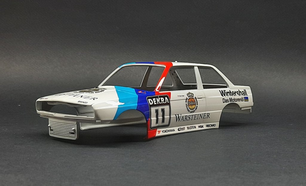

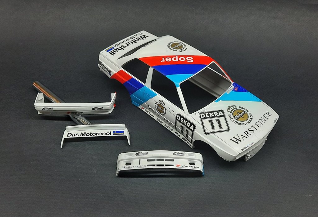

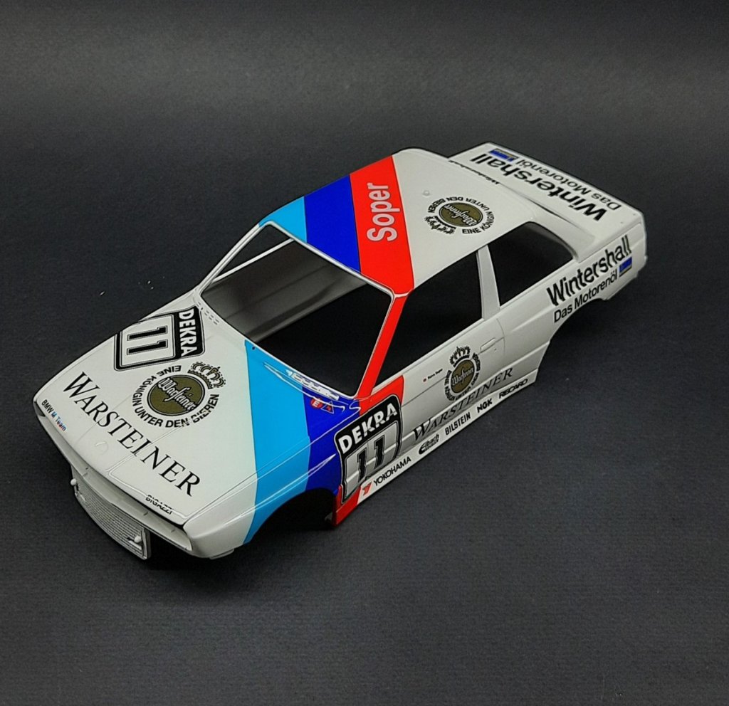

Популярный пост Maakc 1724 Опубликовано 21 Jun 2023, 18:31:14 Автор Популярный пост Жалоба Поделиться Опубликовано 21 Jun 2023, 18:31:14 (изменено) Коллеги, привет. Положил декали. По времени ушло пару вечеров. Декали понравились, не рвутся, переносят все жидкости. Я в этот раз 90% приваривал Mr.Mark Setter. Правда в процессе оставляет неприятные следы, но сухой слой лака их без проблем убирает. Мои деки имели брак - не пропечатанная буква надписи на заднем бампере. Думаю подправлю позже краской. Сегодня дунул пару сухих слоев, попробую на выходных залачить окончательно. Изменено 22 Jun 2023, 17:41:24 пользователем Maakc 22 Ссылка на сообщение Поделиться на другие сайты
Популярный пост Maakc 1724 Опубликовано 27 Jun 2023, 17:20:50 Автор Популярный пост Жалоба Поделиться Опубликовано 27 Jun 2023, 17:20:50 Всем привет. Мой первый опыт покраски кузова gx100 получен. Исключительно ИМХО, основано на личном. Ну что сказать, замудрено, не быстро, требует многократного набивания руки. Особенно если у вас декали на пол кузова на достаточно толстой подложке. С 2К все однозначно быстрее и предсказуемо в плане усадки. Изначально я нанес два сухих слоя и оставил на день. Потом два слоя мокро, разбавлял 50/50. Оставил на день. Пошел вышкуривать ступеньку – вышкурил. Я пользуюсь тризактом 3000-м. Нанес еще два слоя мокро. Оставил на сутки. Ступенька вылезла опять. Вышкурил. Нанес два слоя мокро, разбавлял 1/3 примерно. Ступенька вылезла, но не сильно. Думаю, оставлю на неделю, посмотрю, что да, как, выровняю и полировать. Добиться зеркала по итогу я пока не смог даже с межслойным вышкуриванием. Нахватал непонятных черных точек, видимо плохо промыл аэр, хотя всегда перед лаком чищу и предварительно продуваю растворителем. Первый раз такое и в самом финале. Возможно пипетка грязная попалась. Из плюсов конечно менее токсичен чем 2К, сложно перелить, легко вышкуривается, не нужен отвердитель, удобная тара, ремонтопригоден, цепляется за предыдущий слой, хороший блеск. Из минусов для меня – это танцы с бубном, покрыть лаком за один два присеста мне не удалось. Если 2К за пару дней можно задекаленный залачить, не боясь что деки пожрет, то тут как мне кажется без вариантов. Я люблю вопрос с покраской и лакировкой закрывать быстро, здесь вышли мудовые страдания минимум на неделю. И это еще не металлик… Ну и ушла целая банка на кузов и впуск) Мне кажется это много. Для себя вопрос оставляю открытым, надо еще пользовать, но думаю если кузов без дек, то отличный вариант с возможностью в 2-3 дня уложиться и не травить себя и окружающих. Пока кузов ждет шлифовально-полировальные процедуры, под капотом во всю кипит работа. Механики в предвкушении установки двигателя) 18 Ссылка на сообщение Поделиться на другие сайты
PETERSON 10156 Опубликовано 27 Jun 2023, 18:21:26 Жалоба Поделиться Опубликовано 27 Jun 2023, 18:21:26 Получается волшебно. Спасибо за расшаривание опыта с GX100. Буду иметь в виду, поскольку тоже купил себе два пузырька этого лака на пробу. Ссылка на сообщение Поделиться на другие сайты
Kryptonyte 1280 Опубликовано 27 Jun 2023, 18:44:16 Жалоба Поделиться Опубликовано 27 Jun 2023, 18:44:16 Мне тоже не зашёл, буду продолжать с 2К лаком пытаться подружиться Ссылка на сообщение Поделиться на другие сайты
Maakc 1724 Опубликовано 27 Jun 2023, 19:58:52 Автор Жалоба Поделиться Опубликовано 27 Jun 2023, 19:58:52 1 час назад, PETERSON сказал: Получается волшебно. Спасибо за расшаривание опыта с GX100. Буду иметь в виду, поскольку тоже купил себе два пузырька этого лака на пробу. Спасибо, Миша. Я бы послушал твои впечатления от этого лака когда ты его попробуешь. Может мои голова и руки что-то делают не так. 1 час назад, Kryptonyte сказал: Мне тоже не зашёл, буду продолжать с 2К лаком пытаться подружиться Да он не то что не зашел, просто много возьни получилось у меня, много заходов, много слоев, движений и закономерно больше шансов словить грязь, что-то испортить и где-то накосячить. Ссылка на сообщение Поделиться на другие сайты
PETERSON 10156 Опубликовано 27 Jun 2023, 20:25:02 Жалоба Поделиться Опубликовано 27 Jun 2023, 20:25:02 Я усвоил, что он сильно усаживается. Но это и так понятно, поскольку он 1К. Соответственно, ступеньки на декалях им выводить вдвойне сложнее и вчетверо дольше. Возможно, я буду его использовать как подложку перед 2К лаком на моделях, которые у меня годами лежат в базе и декалях. Ссылка на сообщение Поделиться на другие сайты
John Wick 4095 Опубликовано 28 Jun 2023, 04:50:51 Жалоба Поделиться Опубликовано 28 Jun 2023, 04:50:51 8 hours ago, PETERSON said: Возможно, я буду его использовать как подложку перед 2К лаком на моделях, которые у меня годами лежат в базе и декалях. Какая цель этой подложки? Ссылка на сообщение Поделиться на другие сайты
Sebastian 795 Опубликовано 28 Jun 2023, 06:41:22 Жалоба Поделиться Опубликовано 28 Jun 2023, 06:41:22 1 час назад, John Wick сказал: Какая цель этой подложки? Типа от пересушеной базы 2к лак отходит. Обычно же его сразу наносят, а с декалями это не получается чисто технологически Ссылка на сообщение Поделиться на другие сайты
