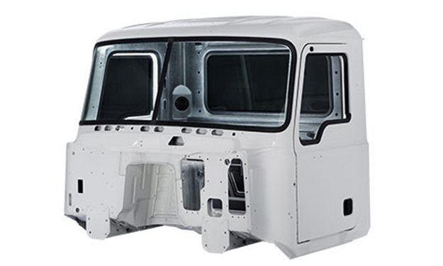

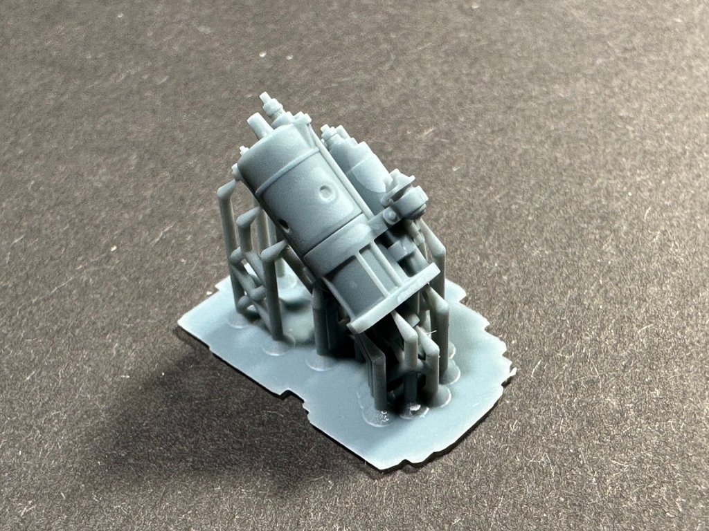

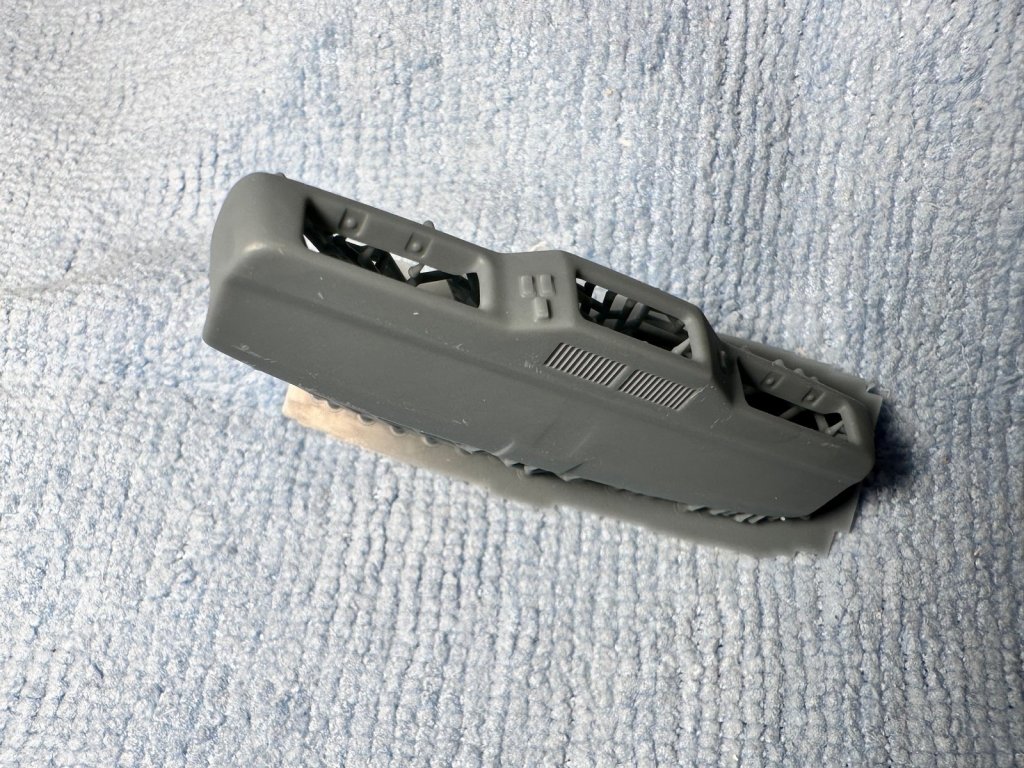

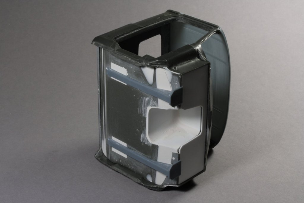

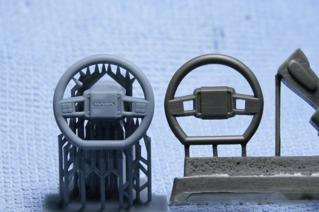

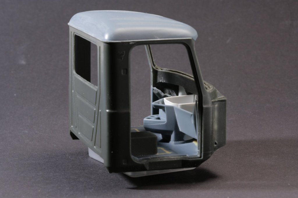

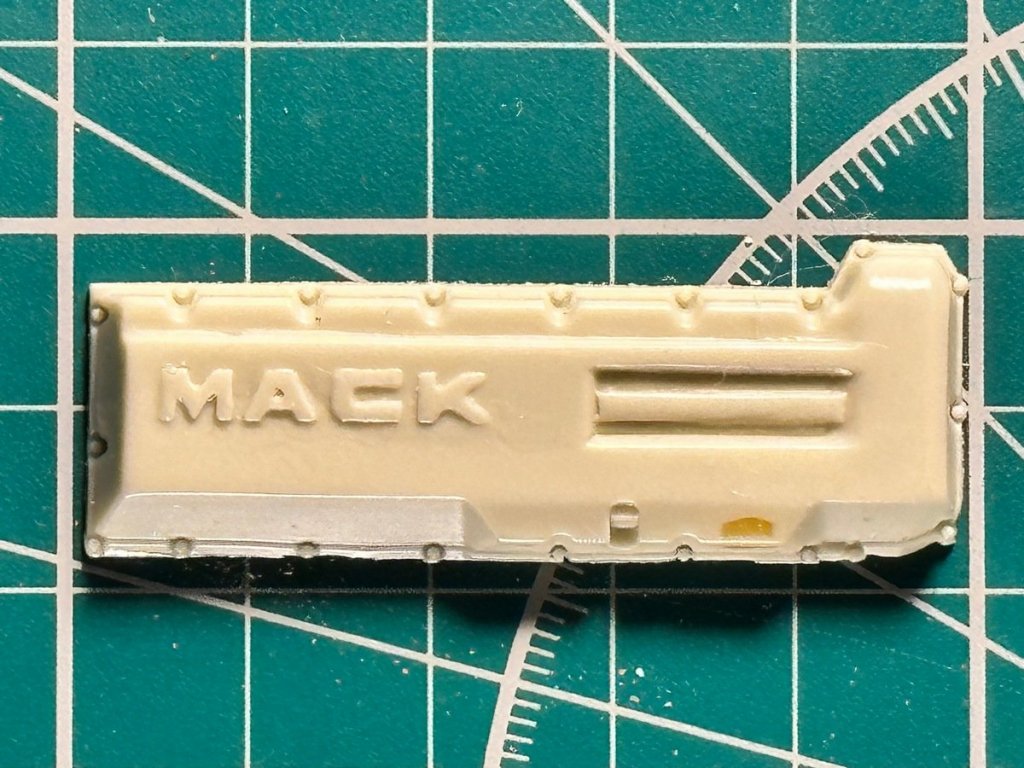

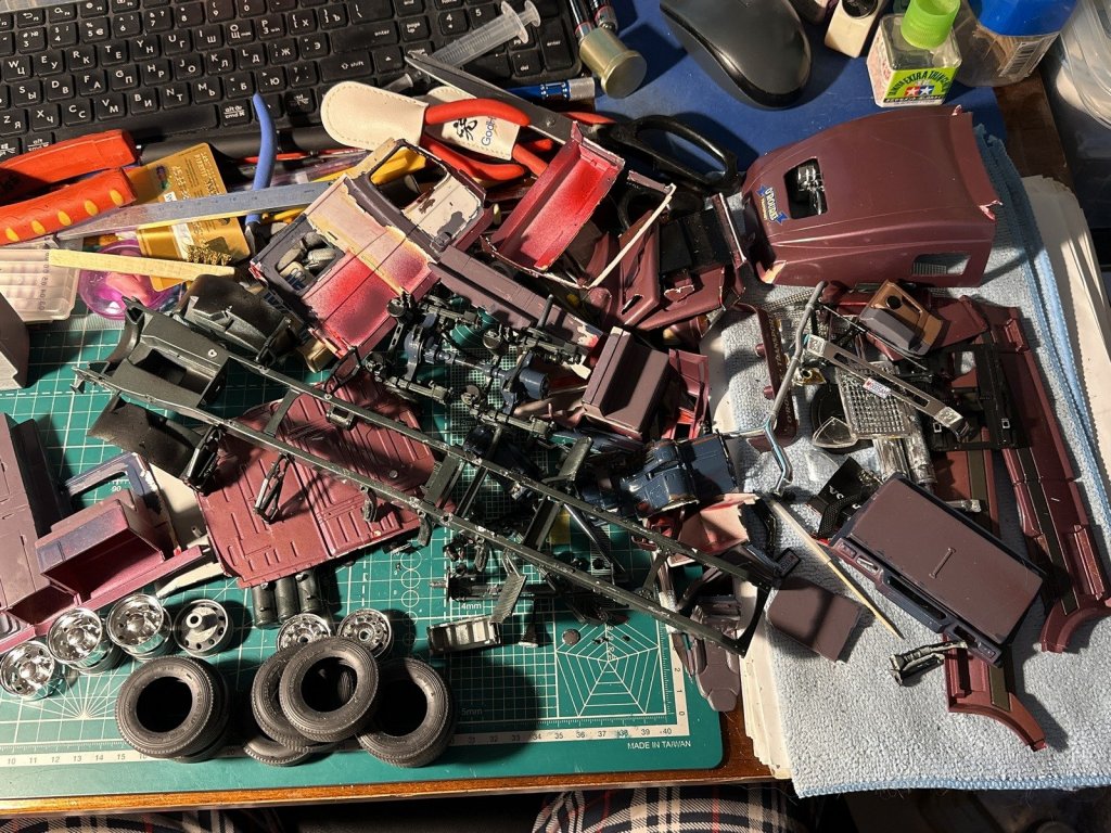

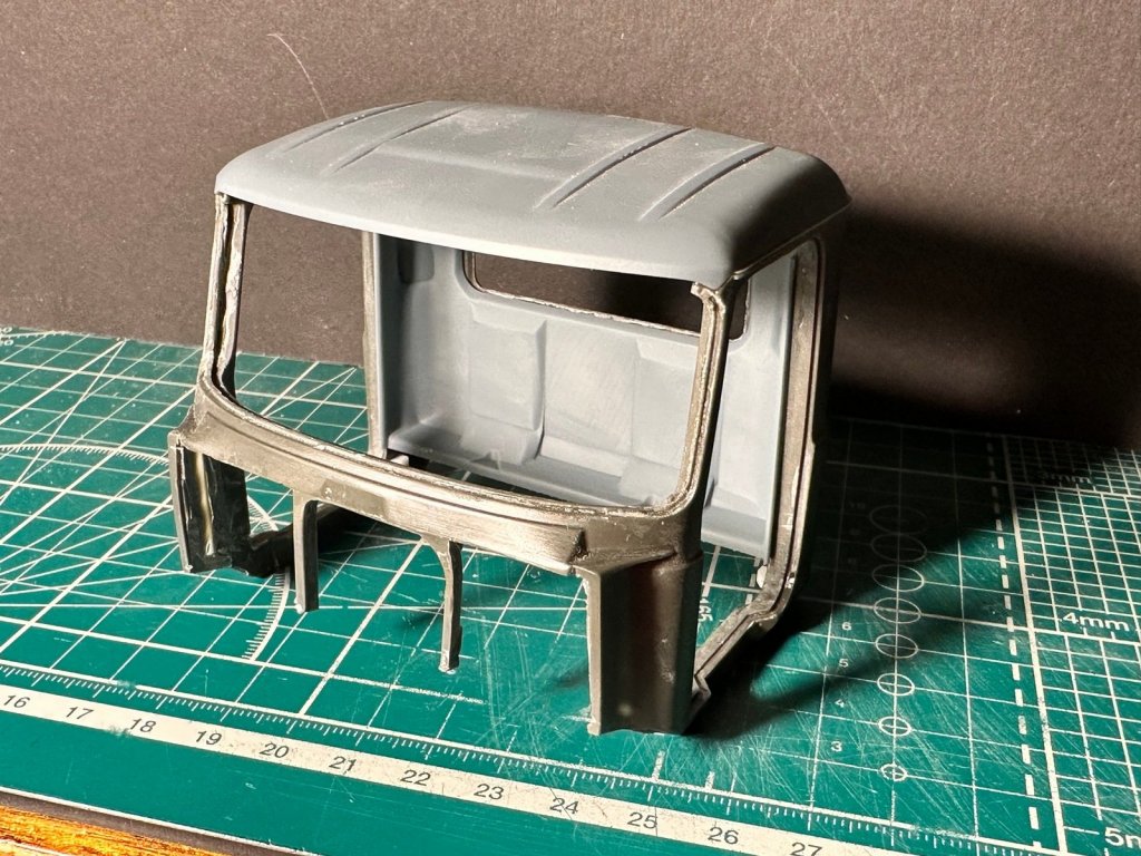

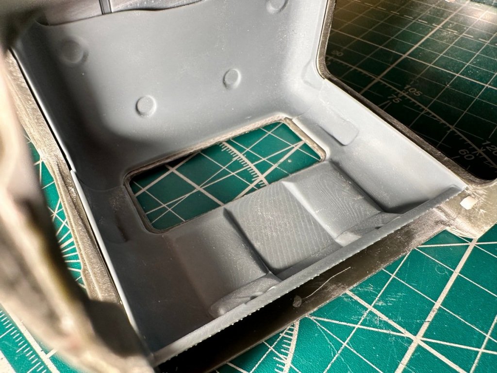

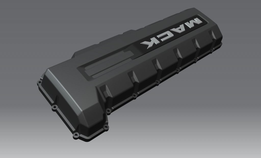

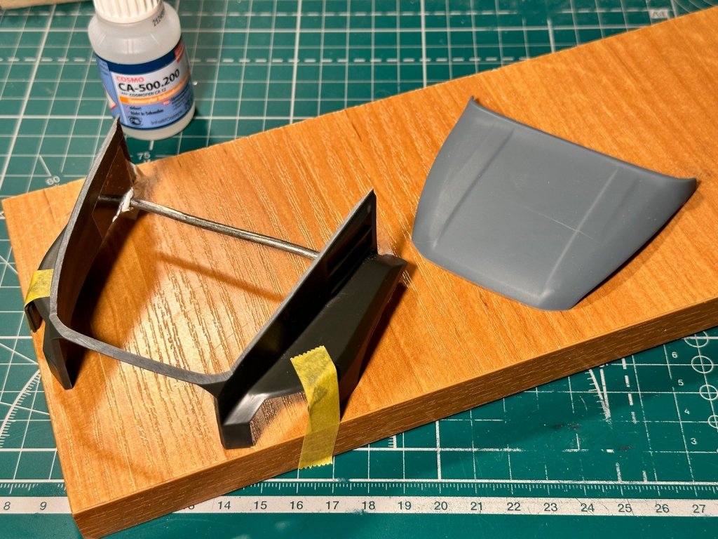

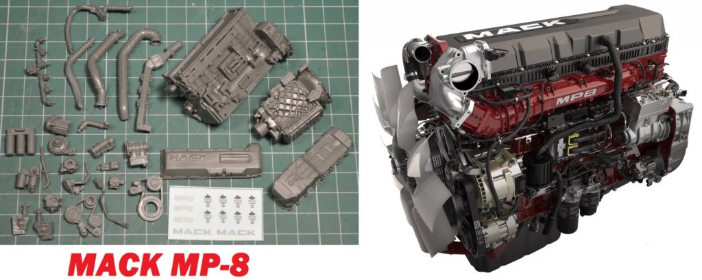

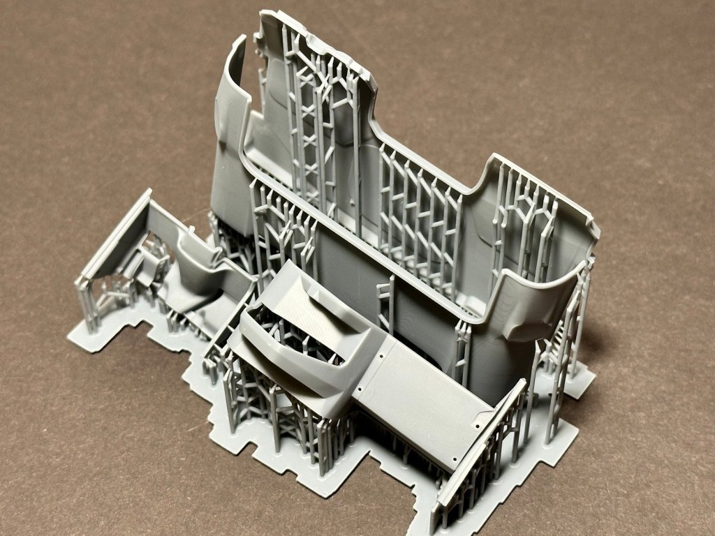

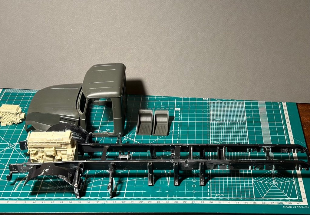

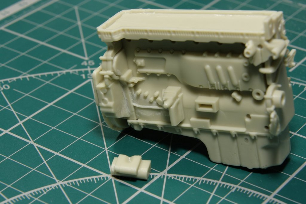

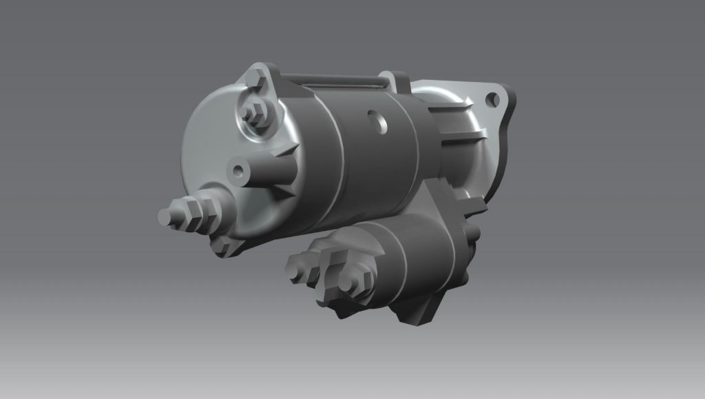

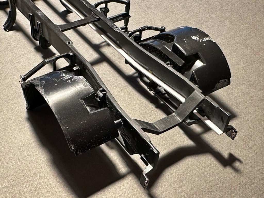

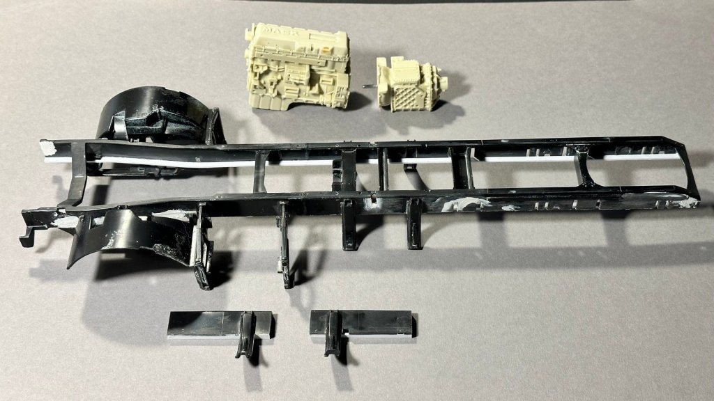

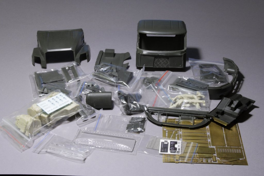

Популярный пост PETERSON 10213 Опубликовано 20 Mar 2023, 23:16:54 Популярный пост Жалоба Поделиться Опубликовано 20 Mar 2023, 23:16:54 (изменено) Полазил я по старым ВИПам и увидел, что грузовая тема не чужда данному форуму. И поскольку поступила заявка на освещение моей текущей стройки здесь, а также дабы поддержать активность форума, о чём писал @valek в своём сообщении, открою ВИП по очень симпатичному, на мой вкус, грузовику. Быть может, кто-нибудь в обозримом будущем составит мне компанию в постройке большегрузов. Итак, погнали. Для начала хотелось бы сказать о названии этого грузовика. Anthem переводится как "Гимн". Для первого знакомства с этим траком рекомендую прочесть короткую заметку вот тут https://autoreview.ru/articles/gruzoviki-i-avtobusy/novyy-mack-anthem В виде полного кита этого Мака не существует, поэтому энтузиастами был выпущен смоляной транскит. Мне довелось поучаствовать в его создании (консультации и 3D-печать). Так же я приобрёл транскит мотора Mack MP8 того же производителя. Вот так выглядели мои покупки вместе. Под всё это хозяйство нужно было подобрать донора. Настоящий Мак имеет много общего с Volvo VN 780. У Италери есть как раз такой кит. В разделе Барахолка мне попался собранный Вольво от Сергея @inter4300 и, после некоторых раздумий, я его приобрёл. Донор был разобран на запчасти. Местами он был склеен на совесть, и без разрушений не обошлось. Основа любого грузовика - это рама. С неё и начал. В ките Италери она даётся единой отливкой, а поэтому без нижних полок на продольных лонжеронах. Отмыл от краски, вырезал имитацию мотора и примерил смоляной движок. Балка переднего моста под весом собранного грузовика со временем получила небольшую деформацию. Исправил прогиб путём пропиливания паза и вклеивания в него усилителя из листовой латуни. Затем я доработал рулевое колесо. Китовое имело неправильную форму обода. Китовый руль слева, доработанный справа. Вырастил на принтере (новый руль слева). Затем я доработал матмодель катализатора. Было. Стало. Вырастил. Затем добавил отсутствующие нижние полки на лонжероны рамы. Потом была целая серия манипуляций по улучшению кабины с добавлением лонжеронов на днище, переделкой моторного щита и днища. Как раз в момент добавления новых лонжеронов я наткнулся на модель из игры American Truck Simulator, и тут меня понесло. Загорелся идеей сделать новый салон, уж больно классно он сделан в игровой модели. Гораздо реалистичнее, чем в ките. Обратил внимание, что в транските неправильная крыша и верхняя часть капота. Небольшие манипуляции в 3D плюс выращивание и много пилёжки. В двух кадрах не показать, а подробно показывать - только утомлять зрителя. Приборку пока не подогнал - нужно выпиливать подоконник. Затем выбрал нужную мне колёсную базу. Остановился на 191". Укоротил раму на 46 мм. Решил отвлечься на мотор. Это копия мотора Volvo D13 из кита Италери, только клапанная крышка доработана вручную. Но качество этой доработки меня не устроило. Соответственно, мной была спроектирована с нуля новая крышка в 3d и выращена на принтере. Состоит из двух деталей - крышка и вставка с логотипом. И самая последняя на сегодняшний день работа - новый стартер. В ките был вот такой, который я вырезал и выкинул. Новый. Пока это всё, что я успел за неполных три месяца с начала стройки. Работы я начал 30-го декабря, когда понял, что конкурсный Singer я в срок собрать не успею. Спасибо, что дочитали до конца. Дальше посты будут традиционно короткими. Изменено 21 Mar 2023, 12:19:43 пользователем PETERSON 21 Ссылка на сообщение Поделиться на другие сайты

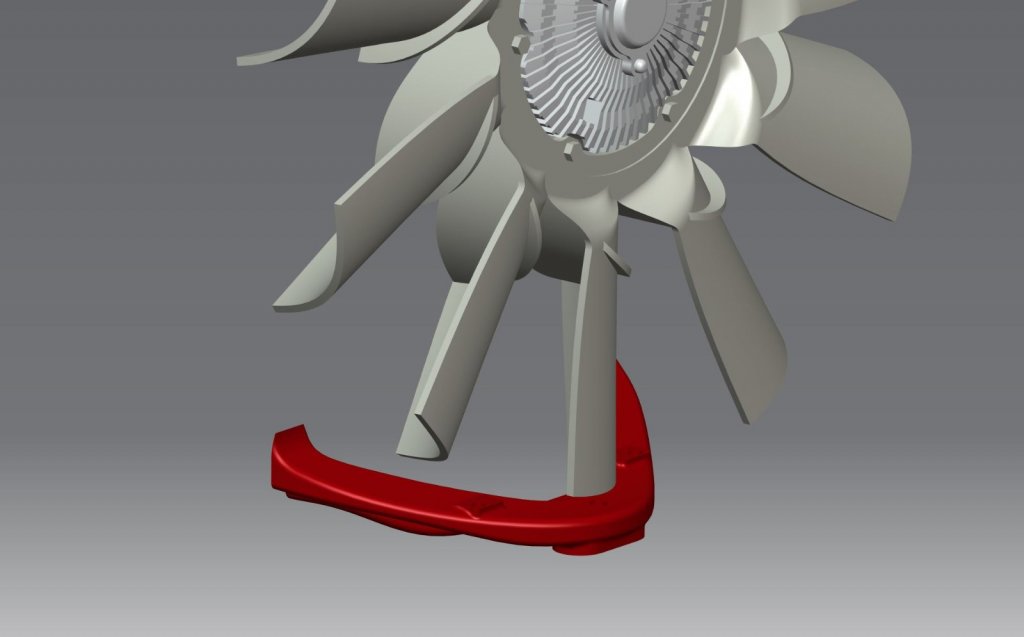

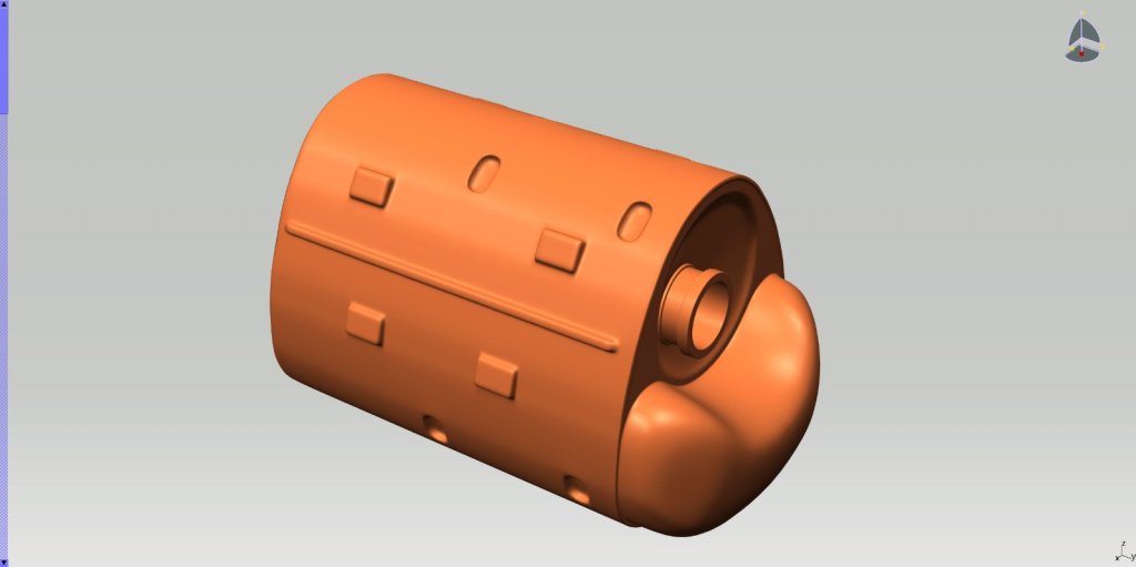

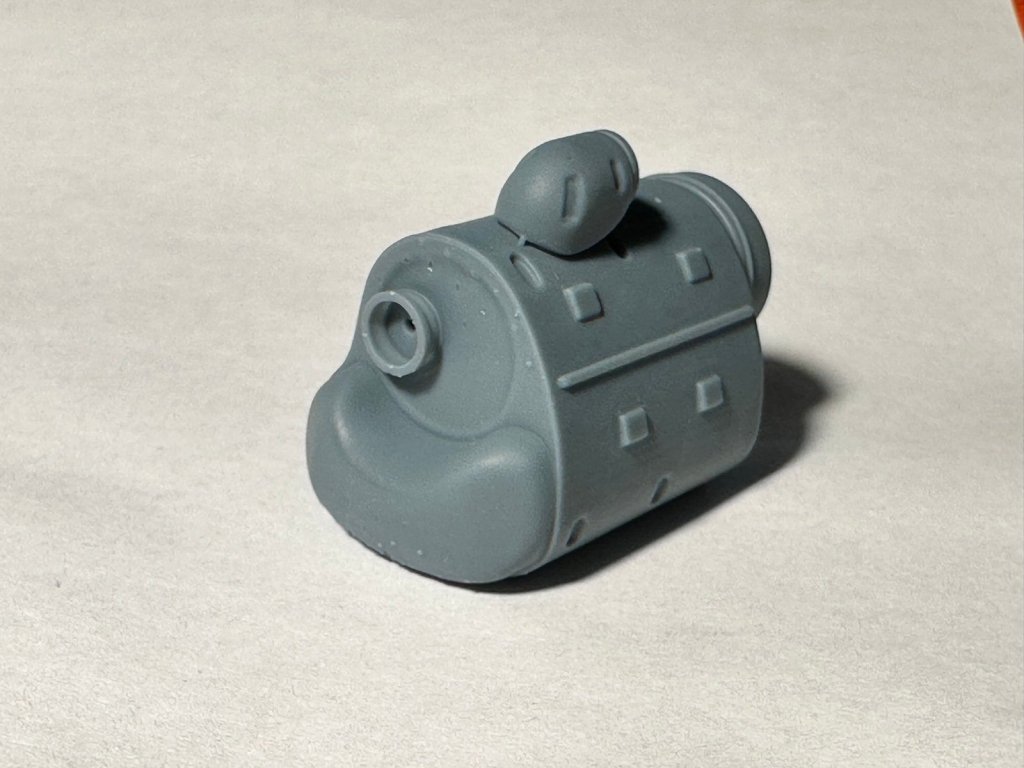

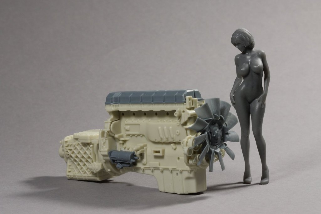

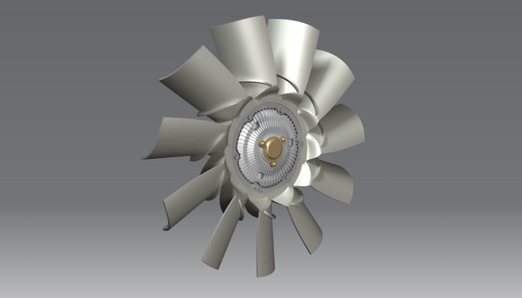

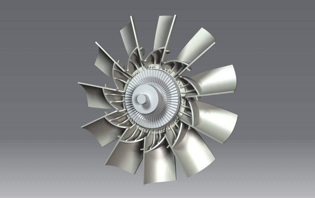

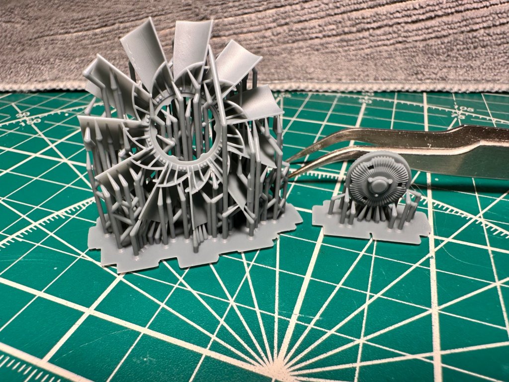

Популярный пост PETERSON 10213 Опубликовано 26 Mar 2023, 11:53:01 Автор Популярный пост Жалоба Поделиться Опубликовано 26 Mar 2023, 11:53:01 Спасибо, друзья! Сегодня маленькое обновление. Закончил очередную большую работу - создание с нуля вентилятора с муфтой сцепления. 14 Ссылка на сообщение Поделиться на другие сайты
oleglorenz 3086 Опубликовано 26 Mar 2023, 11:54:06 Жалоба Поделиться Опубликовано 26 Mar 2023, 11:54:06 до финала бы нам дожить. Наверняка детализация будет зашкаливающей. Сколько то готово примерно? Ссылка на сообщение Поделиться на другие сайты
PETERSON 10213 Опубликовано 26 Mar 2023, 11:56:18 Автор Жалоба Поделиться Опубликовано 26 Mar 2023, 11:56:18 (изменено) @oleglorenz Спасибо! Доживём! По движку почти всё готово. Только опоры осталось сделать. С передней опорой придётся повозиться. Она замороченная. Спойлер Изменено 26 Mar 2023, 12:37:27 пользователем PETERSON Ссылка на сообщение Поделиться на другие сайты

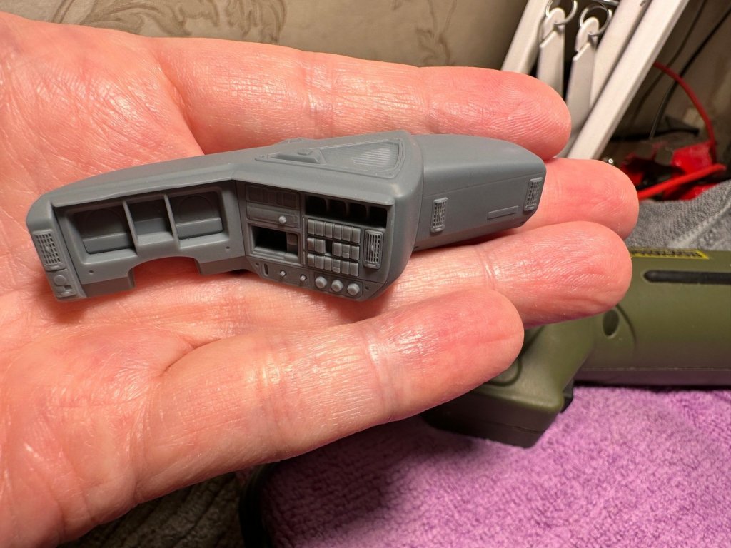

Популярный пост PETERSON 10213 Опубликовано 27 Mar 2023, 21:34:16 Автор Популярный пост Жалоба Поделиться Опубликовано 27 Mar 2023, 21:34:16 Наверняка многие из вас, кто следит за моим творчеством, знают мою тягу к технической эстетике и женской красоте. Ну, как бэ, вот... Подсобрал на пластилин. 12 Ссылка на сообщение Поделиться на другие сайты

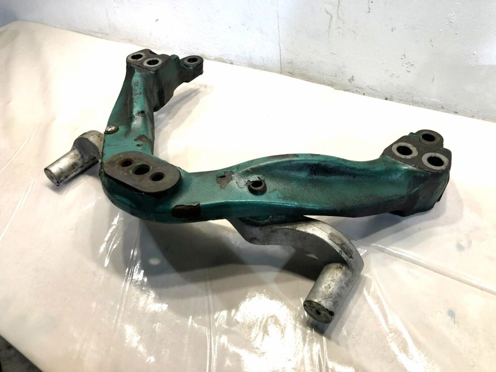

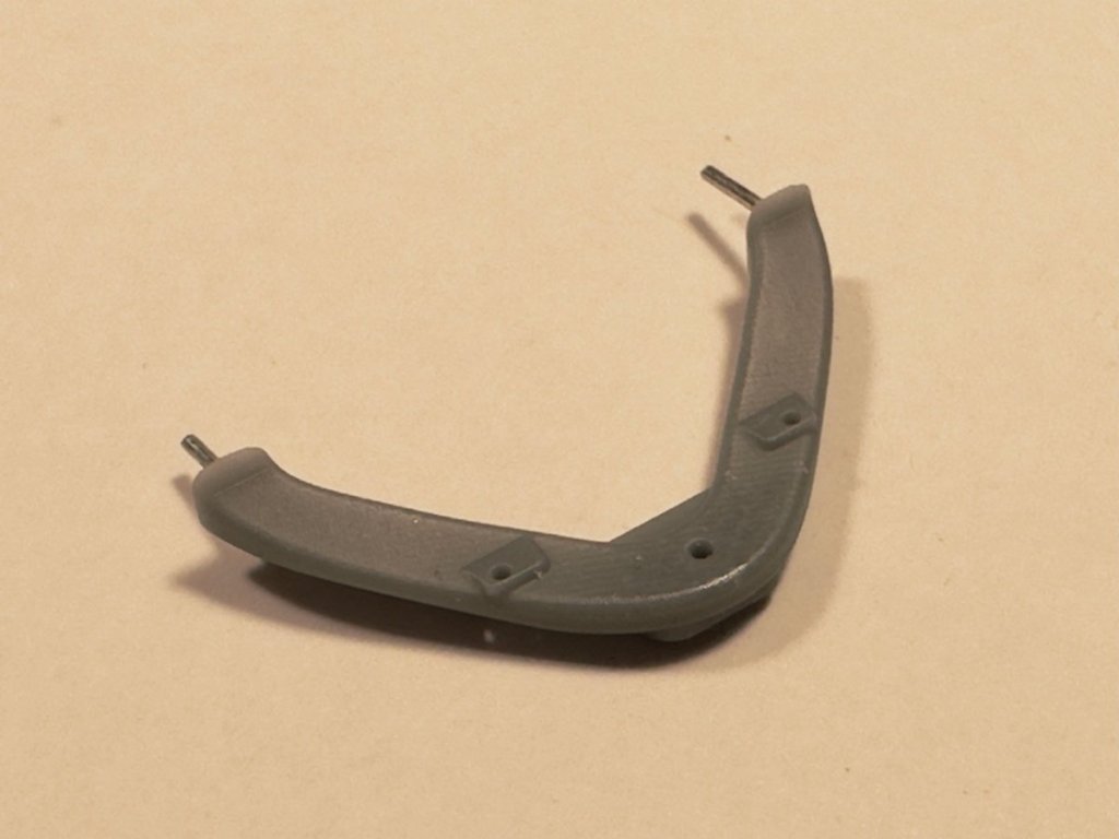

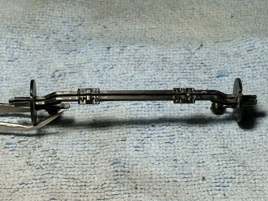

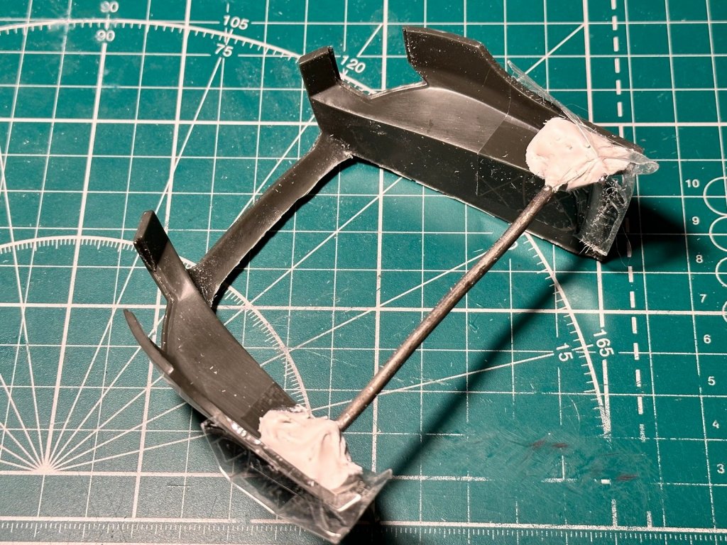

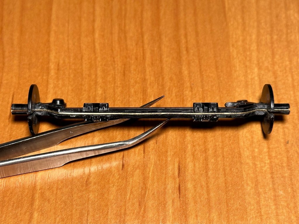

Популярный пост PETERSON 10213 Опубликовано 30 Mar 2023, 22:29:39 Автор Популярный пост Жалоба Поделиться Опубликовано 30 Mar 2023, 22:29:39 Переднюю опору спроектировал. Вырастил. Вклеил штифты из стальной проволоки 0,45 мм. Вклеил на место. 10 Ссылка на сообщение Поделиться на другие сайты
Scale Motorsport 1049 Опубликовано 30 Mar 2023, 23:18:13 Жалоба Поделиться Опубликовано 30 Mar 2023, 23:18:13 Полетит? Ссылка на сообщение Поделиться на другие сайты
PETERSON 10213 Опубликовано 31 Mar 2023, 08:02:58 Автор Жалоба Поделиться Опубликовано 31 Mar 2023, 08:02:58 8 часов назад, Scale Motorsport сказал: Полетит? Не хотелось бы. Один мотор, тоже с вращающимся вентилятором, у меня таки полетел. Хорошо, что все отломавшиеся детали удалось найти и приклеить на свои места. Самое обидное, что это произошло во время финишной сборки конкурсного Скайлайна. 1 Ссылка на сообщение Поделиться на другие сайты
