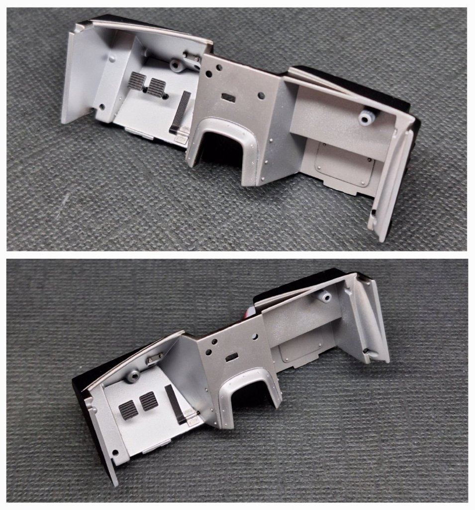

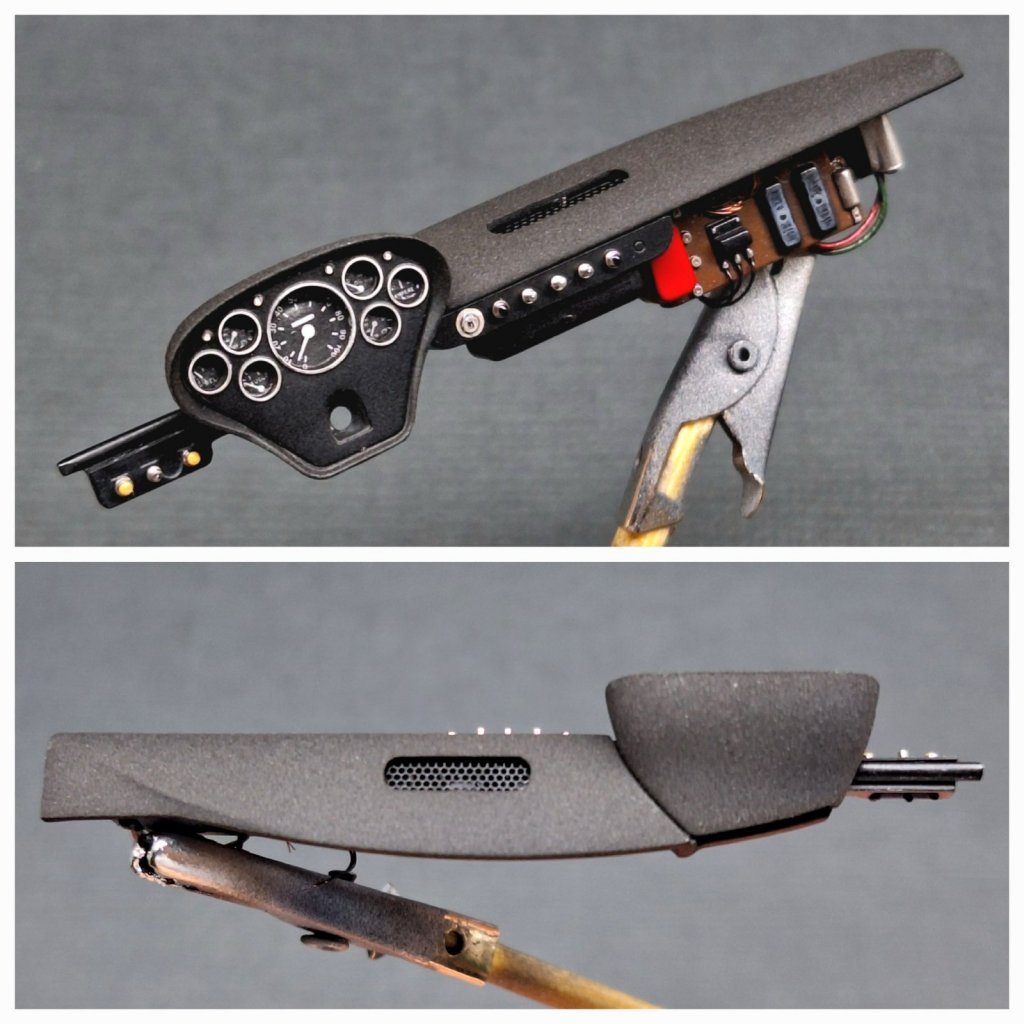

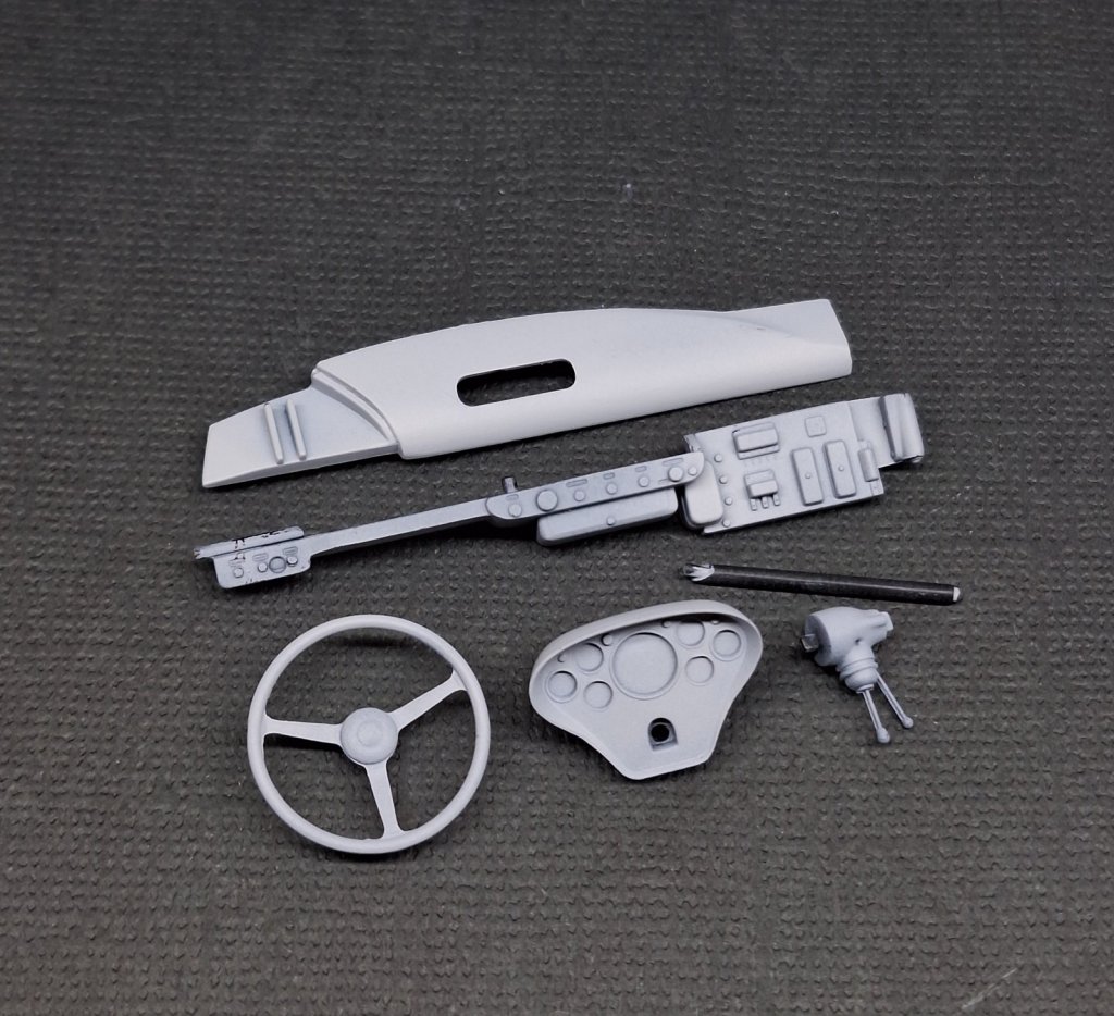

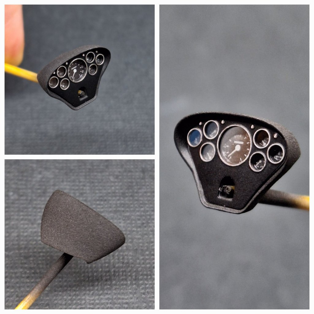

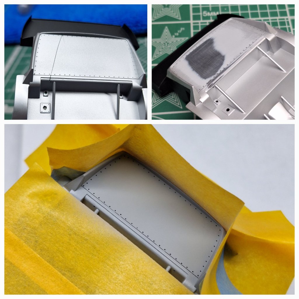

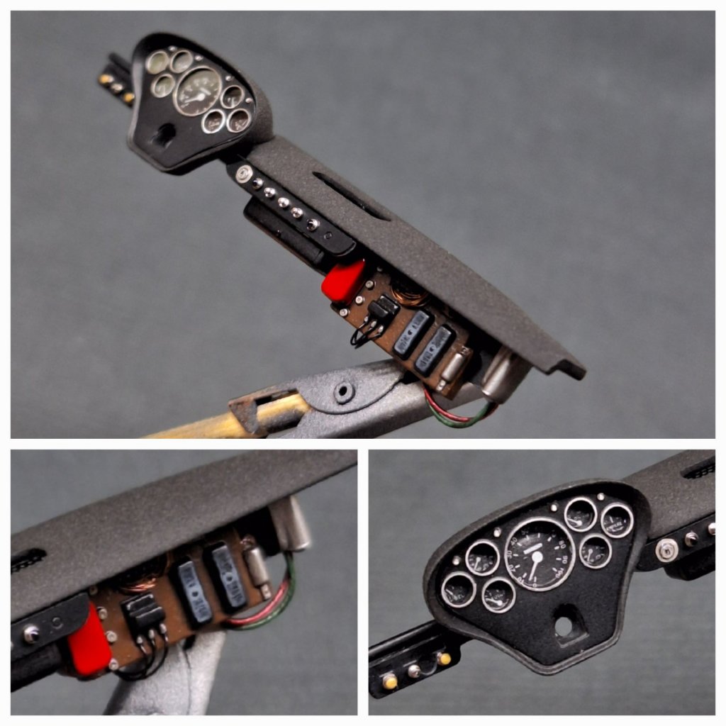

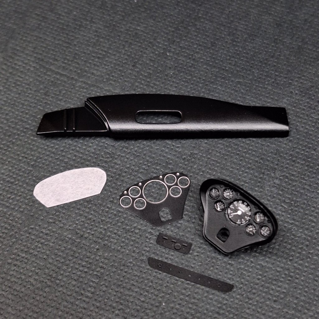

Популярный пост Maakc 1724 Опубликовано 18 Jan 2024, 08:16:15 Автор Популярный пост Жалоба Поделиться Опубликовано 18 Jan 2024, 08:16:15 Всем привет. В предыдущем посте была показана работа с педальным узлом. Я все разобрал и покрасил. На место встали заклепки, болтики, лючки. Вот результат. Далее сел за торпедо. Душа просила красоты) Полез в фотоальбом, разглядывать. А там каких панелей только нет. Открытые, закрытые, с проводами, без, шершавые, гладкие. Какая конкретно в моей 250-й не понял, но решил, что раз душа просит будет красивая) С этим было предложено работать. Плюс кнопки и тумблеры из набора ХД. Коротко расскажу, что сделал. Приборка задекалена, циферблаты закрыты прозрачным 0,2мм пластиком. Панель задута в черный полумат. Далее работа по маскировке, раскраске и проводке на электронном блоке справа. С ним дольше всего провозился. Пока заклеишь, пока высохнет. Просверлил отверстия под кнопки. Верхнюю часть покрасил с помощью детской присыпки, как и сиденья. Замок зажигания сделал из остатков какого-то травления. Сетка на воздуховод от ХД. Руль под дерево. Способ покраски, думаю, всем известный. Середина заменена на травление. Шильдик объемный из древнего набора, не помню кто производитель. Прозрачный центр сделан при помощи финишного покрытия для маникюра. Душа довольна) 21 Ссылка на сообщение Поделиться на другие сайты
John Wick 4101 Опубликовано 18 Jan 2024, 08:26:55 Жалоба Поделиться Опубликовано 18 Jan 2024, 08:26:55 10 minutes ago, Maakc said: циферблаты закрыты прозрачным 0,2мм пластиком. Под каждый «будильник» вырезался кружок, правильно понимаю? 1 Ссылка на сообщение Поделиться на другие сайты
PETERSON 10181 Опубликовано 18 Jan 2024, 08:58:55 Жалоба Поделиться Опубликовано 18 Jan 2024, 08:58:55 Присоединяюсь к вопросу. И добавлю свой: как и чем ты так аккуратно покрасил ободки на приборах? 1 Ссылка на сообщение Поделиться на другие сайты
Популярный пост Maakc 1724 Опубликовано 18 Jan 2024, 09:38:37 Автор Популярный пост Жалоба Поделиться Опубликовано 18 Jan 2024, 09:38:37 (изменено) 1 час назад, John Wick сказал: Под каждый «будильник» вырезался кружок, правильно понимаю? 41 минуту назад, PETERSON сказал: Присоединяюсь к вопросу. И добавлю свой: как и чем ты так аккуратно покрасил ободки на приборах? Нет нет, парни. ХД дали травлением эту часть. Ниже на фото видно. Пластик подкладывал единым куском. Ободки не красил. Это металл. Травление покрасил акрилом, а потом аккуратно шлифанул наждачкой. Проворонил этот момент в описании. Изменено 18 Jan 2024, 09:40:35 пользователем Maakc 6 Ссылка на сообщение Поделиться на другие сайты
PETERSON 10181 Опубликовано 18 Jan 2024, 10:54:59 Жалоба Поделиться Опубликовано 18 Jan 2024, 10:54:59 1 час назад, Maakc сказал: Проворонил этот момент в описании. Вот, теперь всё встало на свои места. А то я всё разглядывал фотки и гадал, как это сделано. Вроде бы единое стекло под тонкой накладкой щитка приборов, но выше показана единая деталь с колодцами. Вырезал окна в приборах и утоньшил щиток? Вроде нет, потому что декали явно лежат в колодцах. Всю голову сломал, поэтому возник тот же вопрос, как у Ромы. Спасибо за пояснения! 1 Ссылка на сообщение Поделиться на другие сайты
John Wick 4101 Опубликовано 18 Jan 2024, 11:36:55 Жалоба Поделиться Опубликовано 18 Jan 2024, 11:36:55 1 hour ago, Maakc said: Нет нет, парни. ХД дали травлением эту часть. Ниже на фото видно. Пластик подкладывал единым куском. Ободки не красил. Это металл. Травление покрасил акрилом, а потом аккуратно шлифанул наждачкой. Я так же делал на Porsche 964 RWB от HD))). 1 Ссылка на сообщение Поделиться на другие сайты

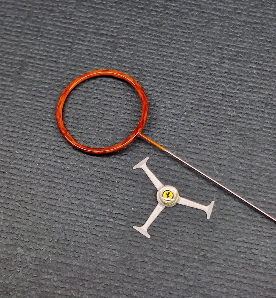

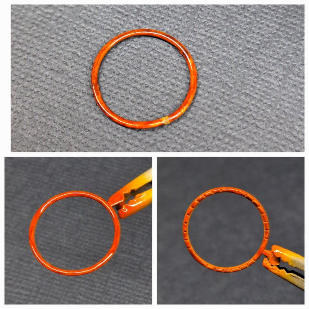

Популярный пост Maakc 1724 Опубликовано 27 Jan 2024, 22:40:52 Автор Популярный пост Жалоба Поделиться Опубликовано 27 Jan 2024, 22:40:52 (изменено) Всем привет. Покажу, что сделал на сейчас. В основном возился с мелочевкой, а она как известно отнимает очень много времени. Но не только она. Был ряд неприятных моментов из-за банальной спешки. Первый. Я испортил руль. Сломал его в месте где сверлил под спицу для покраски. Пришлось брать новый из второго набора. Перекрасил. Получился светлее прежнего. Второй. Когда вставлял крючок крепления будущего ремня безопасности, у меня соскочил инструмент и прочертил лихую зарапину на задней полке. Пришлось отрывать уже приклеенные сиденья, вытаскивать шарики которыми имитировал заклепки, шкурить, грунтовать, красить. Благо, что цвет серебристый. Хорошая укрывистость дала возможность покрасить переходом без особых проблем. Возращаемся к мелочи. Доработал рулевую колонку. Была не очень. Заменил рычаги управления на металлические. Окрасил в хром и частично в полумат. Стояночный тормоз тоже приобрёл адекватные черты. Поставить срамоту из набора у меня рука не повернулась. На фото оригинал, то, что даёт Фуджими и мой вариант. Огнетушитель. Его покрасил в итальянский красный. Сопло заменил на обрезок латунной трубочки. Добавил декаль из запасов. Хомуты из допов ХД. Под хомутами покрашеный в черный скотч. Гаечку приклеил. Вот такой получился. Выхлоп. Довёл до ума коллекторы, насверлил отверстий, вставил болтики, покрасил в белый. Трубы в черный мат. Изготовил шланг топливный, желтый как в оригинале. Какие-то "банки" из остатков пластика. Это будет крепиться к раме. Сделаны трубы для баков в салон и багажник, на них установлены хомуты. Далее взялся за подвеску. Передняя собрана без доработок. Пока не углублялся в этот момент. С задней успел поработать и детализировать. Топливный бак на месте. Рессоры, задний мост с редуктором и кардан. Свое место заняли "баночки". Проведены топливная и тормозные магистрали. Пока все. Спасибо за внимание. До встречи. Изменено 27 Jan 2024, 22:49:48 пользователем Maakc 21 Ссылка на сообщение Поделиться на другие сайты

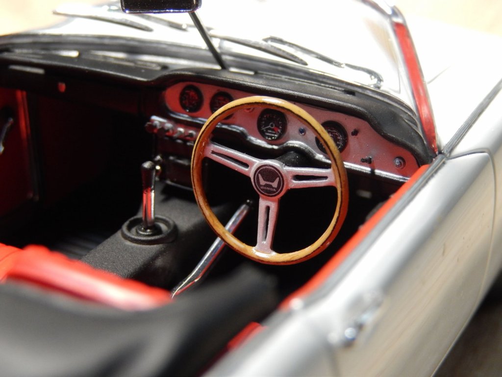

PETERSON 10181 Опубликовано 29 Jan 2024, 08:08:30 Жалоба Поделиться Опубликовано 29 Jan 2024, 08:08:30 Шик, блеск, красота! Чёрную полоску на руле не будешь рисовать? 1 Ссылка на сообщение Поделиться на другие сайты
Популярный пост Maakc 1724 Опубликовано 29 Jan 2024, 08:25:58 Автор Популярный пост Жалоба Поделиться Опубликовано 29 Jan 2024, 08:25:58 9 минут назад, PETERSON сказал: Шик, блеск, красота! Чёрную полоску на руле не будешь рисовать? Спасибо! Не смог, Миш((( очень хотел, но пока не осилил. Пытался.. Идея была прочертить циркулем окружность, потом углубить скрайбером и капнуть смывки. Но тщетно. Обод руля оказался не чётким кругом и соответственно полоска выходила на нем не ровная. Есть ещё мысль как нарисовать, но пока отложил, весь фокус на детализации днища. 9 Ссылка на сообщение Поделиться на другие сайты

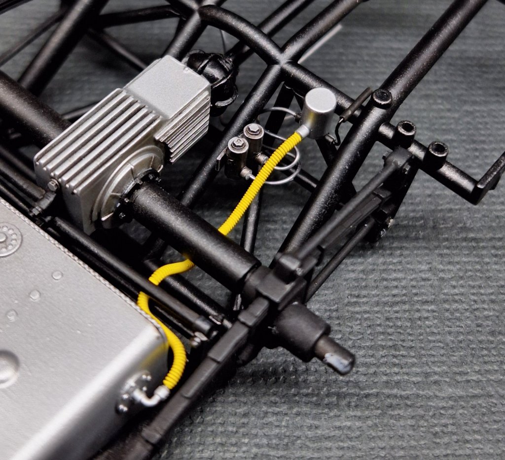

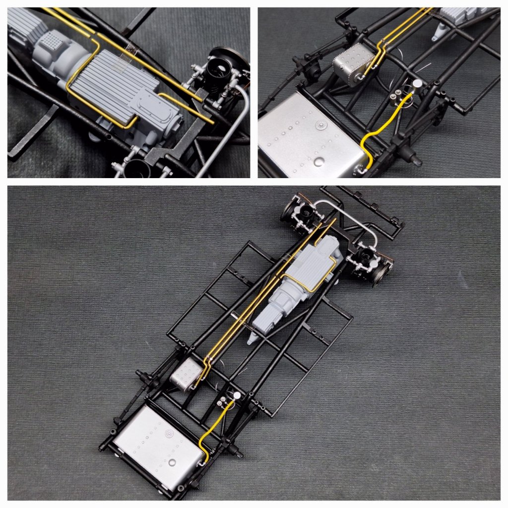

PETERSON 10181 Опубликовано 29 Jan 2024, 08:41:26 Жалоба Поделиться Опубликовано 29 Jan 2024, 08:41:26 У меня есть пара идей насчёт полоски, но пока сам не попробую, боюсь предлагать. А где такую гофру брал для топливного шланга? 1 Ссылка на сообщение Поделиться на другие сайты
Maakc 1724 Опубликовано 29 Jan 2024, 08:56:08 Автор Жалоба Поделиться Опубликовано 29 Jan 2024, 08:56:08 7 минут назад, PETERSON сказал: У меня есть пара идей насчёт полоски, но пока сам не попробую, боюсь предлагать. А где такую гофру брал для топливного шланга? Если успею вернуться к вопросу полоски на руле, то обращусь к тебе за идеями, надеюсь поделишься. А гофра - это гитарная струна. Не знаю какой номер. Тяжеловато гнется, но довольно масштабно выглядит. Ссылка на сообщение Поделиться на другие сайты
PETERSON 10181 Опубликовано 29 Jan 2024, 09:18:13 Жалоба Поделиться Опубликовано 29 Jan 2024, 09:18:13 21 минуту назад, Maakc сказал: гофра - это гитарная струна Спасибо! Чую, придётся мне поискать музыкальный магазин. 1 Ссылка на сообщение Поделиться на другие сайты
Maakc 1724 Опубликовано 29 Jan 2024, 09:27:23 Автор Жалоба Поделиться Опубликовано 29 Jan 2024, 09:27:23 (изменено) 11 минут назад, PETERSON сказал: Спасибо! Чую, придётся мне поискать музыкальный магазин. Посмотри на маркетплейсах. Но если не горит, они есть на али в два раза дешевле. Я тут брал цветные https://sl.aliexpress.ru/p?key=YwrqOtz Изменено 29 Jan 2024, 09:30:05 пользователем Maakc 1 Ссылка на сообщение Поделиться на другие сайты

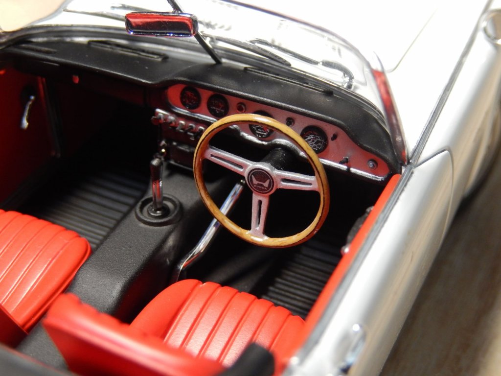

NikoFF 415 Опубликовано 29 Jan 2024, 09:31:16 Жалоба Поделиться Опубликовано 29 Jan 2024, 09:31:16 По поводу полоски на руле. Делал похожую процедуру на хонде s600. Если интересно, то процедура следующая. На широком скотче режем отверстие циркульным ножом по диаметру внешнего края полоски. На тот момент нож у меня был такой. Наклеиваем ее на руль. На новом скотче прорезаем круг чуть меньшего диаметра (подбирается опытным путем), чем первое отверстие и наклеиваем на руль. Затем покраска с аэрографа полусухими слоями. Итог. На макро конечно края выглядят рваными, а в живую полоска еле заметна. 3 Ссылка на сообщение Поделиться на другие сайты
Maakc 1724 Опубликовано 29 Jan 2024, 09:41:31 Автор Жалоба Поделиться Опубликовано 29 Jan 2024, 09:41:31 4 минуты назад, NikoFF сказал: По поводу полоски на руле. Делал похожую процедуру на хонде s600. Если интересно, то процедура следующая. На широком скотче режем отверстие циркульным ножом по диаметру внешнего края полоски. На тот момент нож у меня был такой. Наклеиваем ее на руль. На новом скотче прорезаем круг чуть меньшего диаметра (подбирается опытным путем), чем первое отверстие и наклеиваем на руль. Затем покраска с аэрографа полусухими слоями. Итог. На макро конечно края выглядят рваными, а в живую полоска еле заметна. Николай, спасибо! Это как раз моя отложенная нереализованная идея. Сейчас какой нож для окружностей используешь? Ссылка на сообщение Поделиться на другие сайты
S.Crispus G. 414 Опубликовано 29 Jan 2024, 09:44:09 Жалоба Поделиться Опубликовано 29 Jan 2024, 09:44:09 47 минут назад, Maakc сказал: Тяжеловато гнется Отжигал на огне? Ссылка на сообщение Поделиться на другие сайты
Maakc 1724 Опубликовано 29 Jan 2024, 09:47:07 Автор Жалоба Поделиться Опубликовано 29 Jan 2024, 09:47:07 2 минуты назад, S.Crispus G. сказал: Отжигал на огне? Нет. Не сообразил честно сказать.. Ссылка на сообщение Поделиться на другие сайты
NikoFF 415 Опубликовано 29 Jan 2024, 09:48:50 Жалоба Поделиться Опубликовано 29 Jan 2024, 09:48:50 Забыл секрет рассказать Внутренний круг лучше делать на новом куске скотча, т.к ровно подрезать круг, получившийся после вырезки внешнего шаблона, не получится. Края неизбежно завернутся. Краску лучше использовать тамиевскую эмаль. Она хорошо заполнит щель между масками благодаря своей текучести. И еще ее большой плюс - можно смыть без повреждения окрашенной поверхности. 4 минуты назад, Maakc сказал: Сейчас какой нож для окружностей используешь? Купил такую хреновину от dspiae, Но похоже, еще не раскусил ее прелести. Повелся на то, что она может маленькие кружочки резать, по диаметру меньше чем нож Olfa. 1 Ссылка на сообщение Поделиться на другие сайты
PETERSON 10181 Опубликовано 29 Jan 2024, 09:48:52 Жалоба Поделиться Опубликовано 29 Jan 2024, 09:48:52 14 минут назад, NikoFF сказал: На широком скотче режем отверстие циркульным ножом по диаметру внешнего края полоски. На тот момент нож у меня был такой. Наклеиваем ее на руль. На новом скотче прорезаем круг чуть меньшего диаметра (подбирается опытным путем), чем первое отверстие и наклеиваем на руль. Затем покраска с аэрографа полусухими слоями. Ровно это же и было одной из моих идей, которые я планировал предложить. Вторая идея тоже с использованием циркульного ножа, но там уже режется сама полоска из чёрной краски или чёрной декали и переносится на руль. 1 Ссылка на сообщение Поделиться на другие сайты
Maakc 1724 Опубликовано 29 Jan 2024, 09:53:01 Автор Жалоба Поделиться Опубликовано 29 Jan 2024, 09:53:01 (изменено) 4 минуты назад, NikoFF сказал: Купил такую хреновину от dspiae, Но похоже, еще не раскусил ее прелести. Повелся на то, что она может маленькие кружочки резать, по диаметру меньше чем нож Olfa. Спасибо за дополнение! Вот и я на неё давно смотрю и все никак. Сомневаюсь. У меня пробойники обыкновенные для маленьких, а для больших тоже Olfa. 6 минут назад, PETERSON сказал: Ровно это же и было одной из моих идей, которые я планировал предложить. Вторая идея тоже с использованием циркульного ножа, но там уже режется сама полоска из чёрной краски или чёрной декали и переносится на руль. Думается, что твоя вторая идея тоже может сыграть! Т.к. у меня руль не идеально круглой формы и можно попробовать уложить полоску с небольшим искажением. Спасибо! Изменено 29 Jan 2024, 09:53:39 пользователем Maakc Ссылка на сообщение Поделиться на другие сайты
Феофан 857 Опубликовано 29 Jan 2024, 11:25:10 Жалоба Поделиться Опубликовано 29 Jan 2024, 11:25:10 1 час назад, NikoFF сказал: Купил такую хреновину от dspiae, Но похоже, еще не раскусил ее прелести. Повелся на то, что она может маленькие кружочки резать, по диаметру меньше чем нож Olfa. Я тоже купил, немного другую, но принцип тот же. Честно говоря, не в восторге. Требует привыкания, особенно сложно понять траекторию ножа, можно много масок запороть или брать широкую, чтобы наверняка, что тоже расход масок не понижает. Ножи непросто регулировать по высоте, чуть недожал - рваные края, чуть перевыпустил - опять брак. В общем, спорное и чересчур дорогое приобретение ИМХО, хотя многие пользуются. Ссылка на сообщение Поделиться на другие сайты

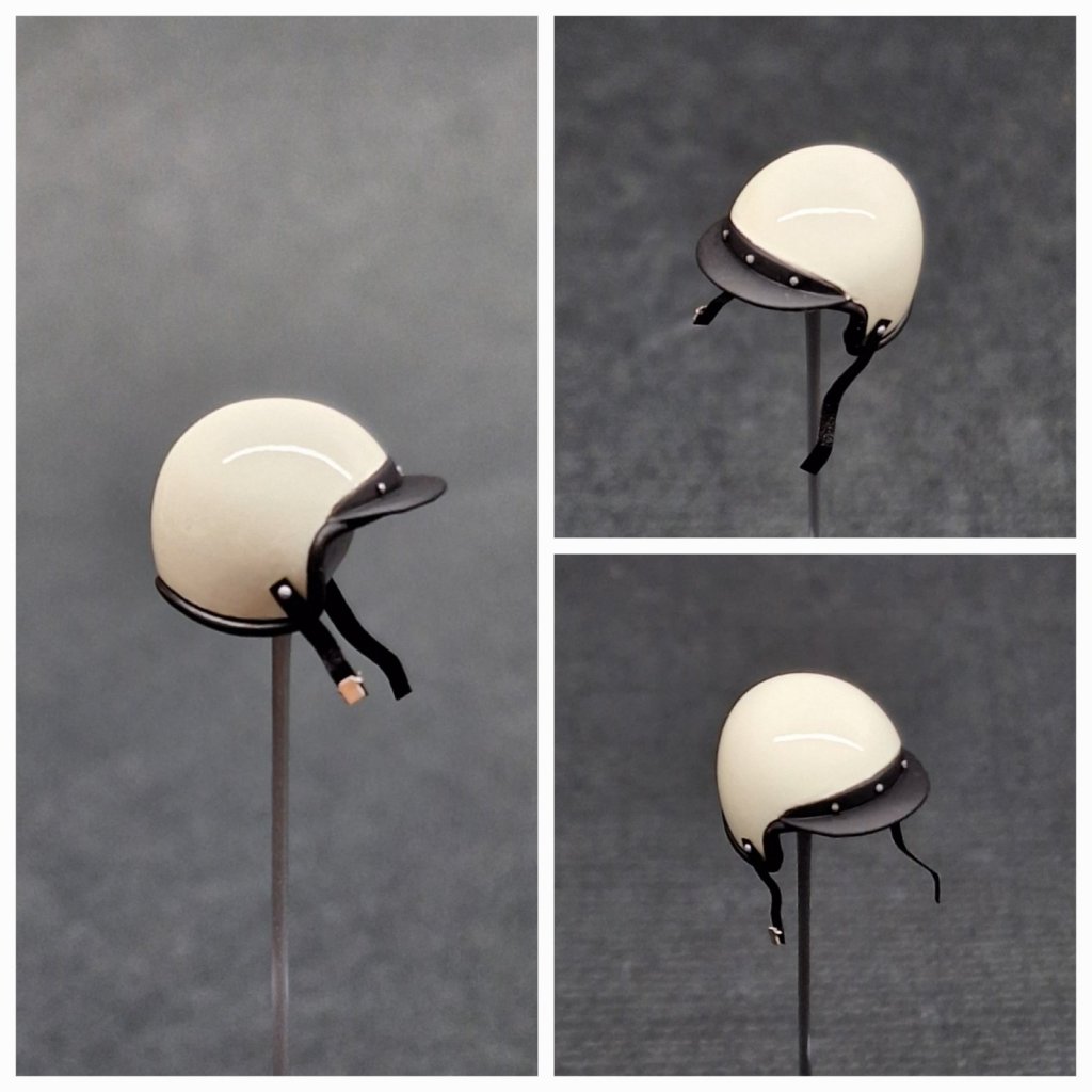

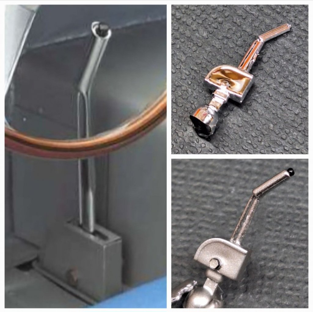

Популярный пост Maakc 1724 Опубликовано 30 Jan 2024, 19:50:06 Автор Популярный пост Жалоба Поделиться Опубликовано 30 Jan 2024, 19:50:06 Коллеги, приветствую. Сегодня однофотопост) Вот такой красавец теперь будет жить в салоне 250-й. Миша (RedCeres), ещё раз спасибо за помощь в приобретении и печати! 18 Ссылка на сообщение Поделиться на другие сайты

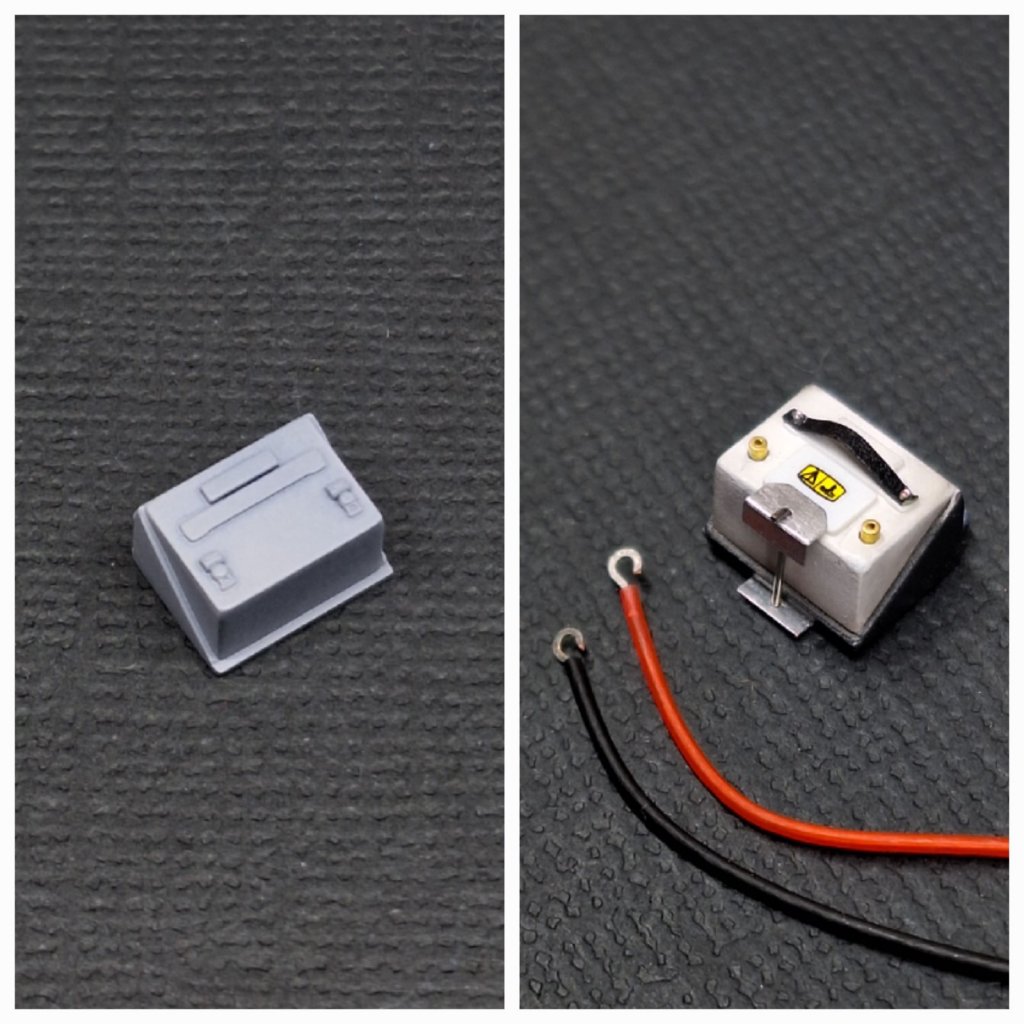

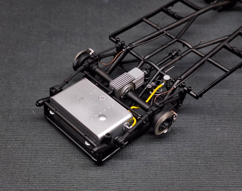

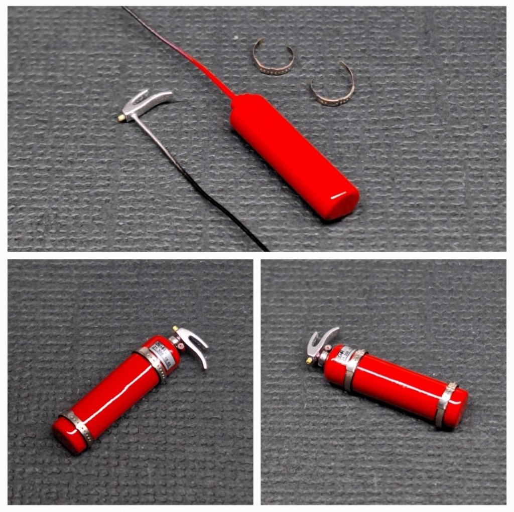

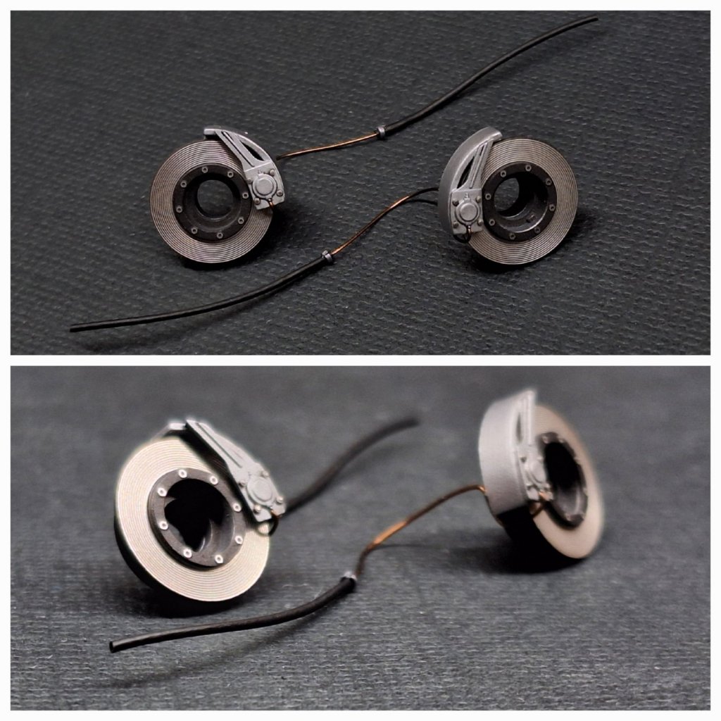

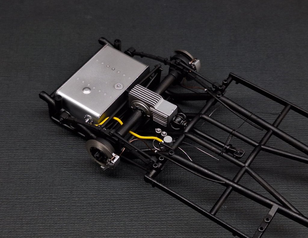

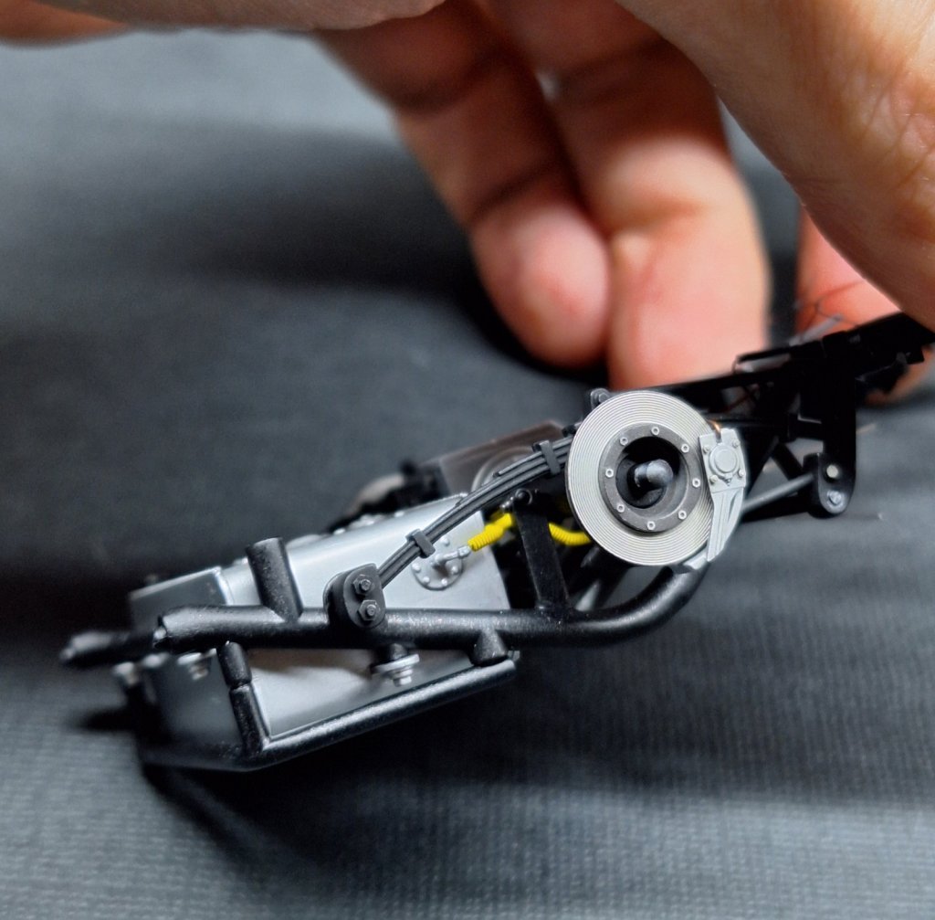

Популярный пост Maakc 1724 Опубликовано 5 Feb 2024, 20:45:16 Автор Популярный пост Жалоба Поделиться Опубликовано 5 Feb 2024, 20:45:16 Всем привет. Будет двафотопост) времени остаётся не так много, а я в мелочах копаюсь. Расписывать наверное не нужно, все на картинках. Аккумулятор подготовлен к установке. Пришлось его немного оживить, а то совсем грустный был. Провода кажутся толстоватыми, возможно заменю. Ну... И я добил деталь без которой моя Феррари не была бы Феррари! 20 Ссылка на сообщение Поделиться на другие сайты

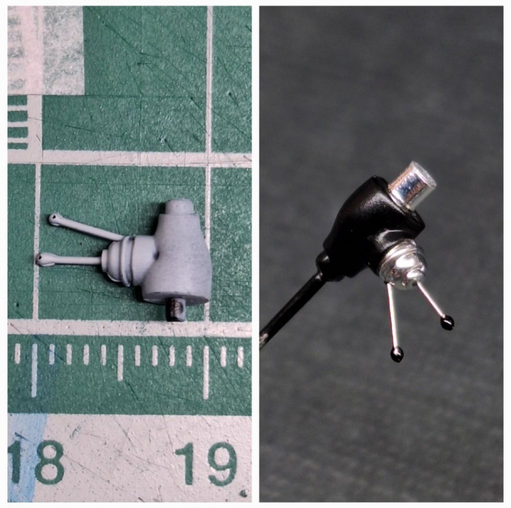

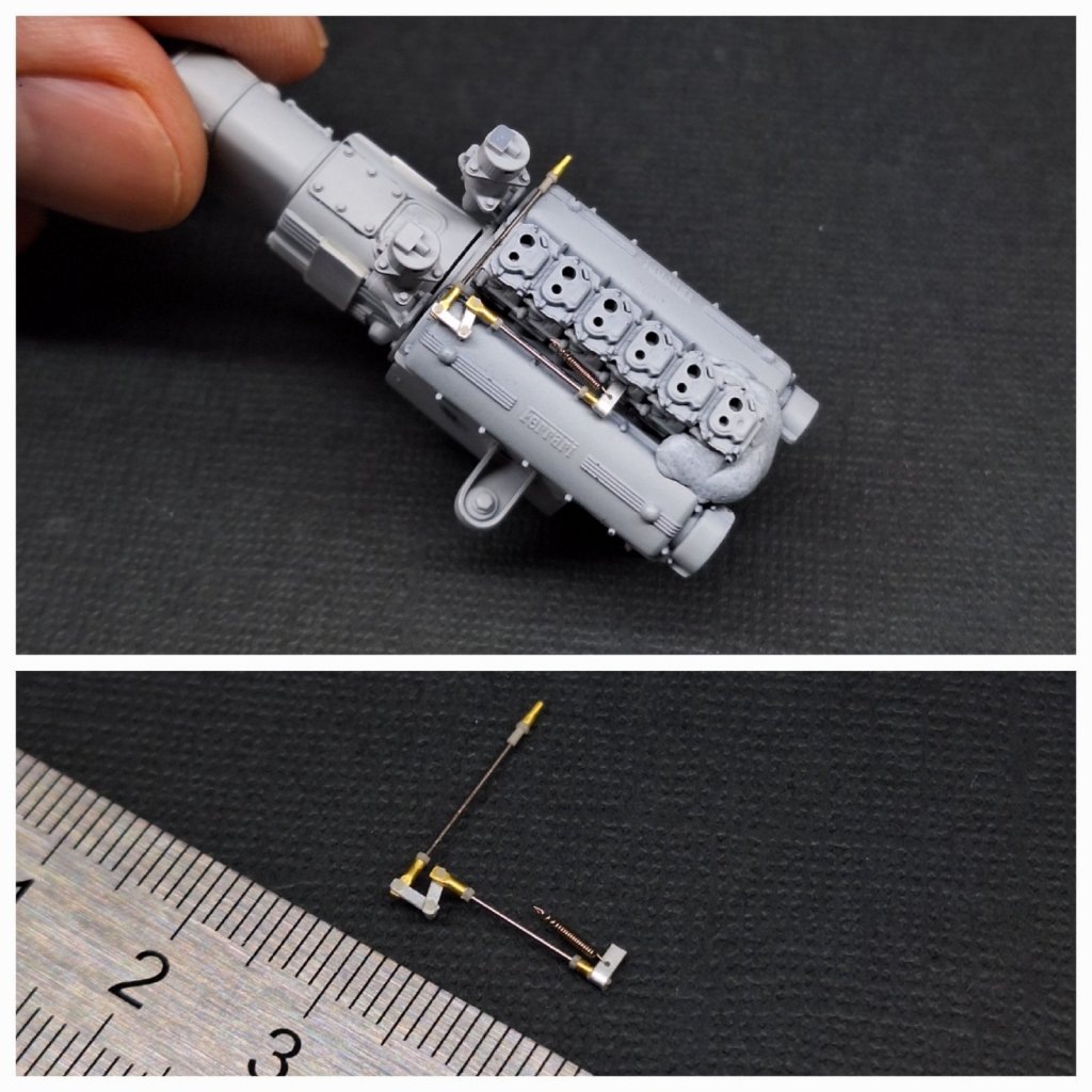

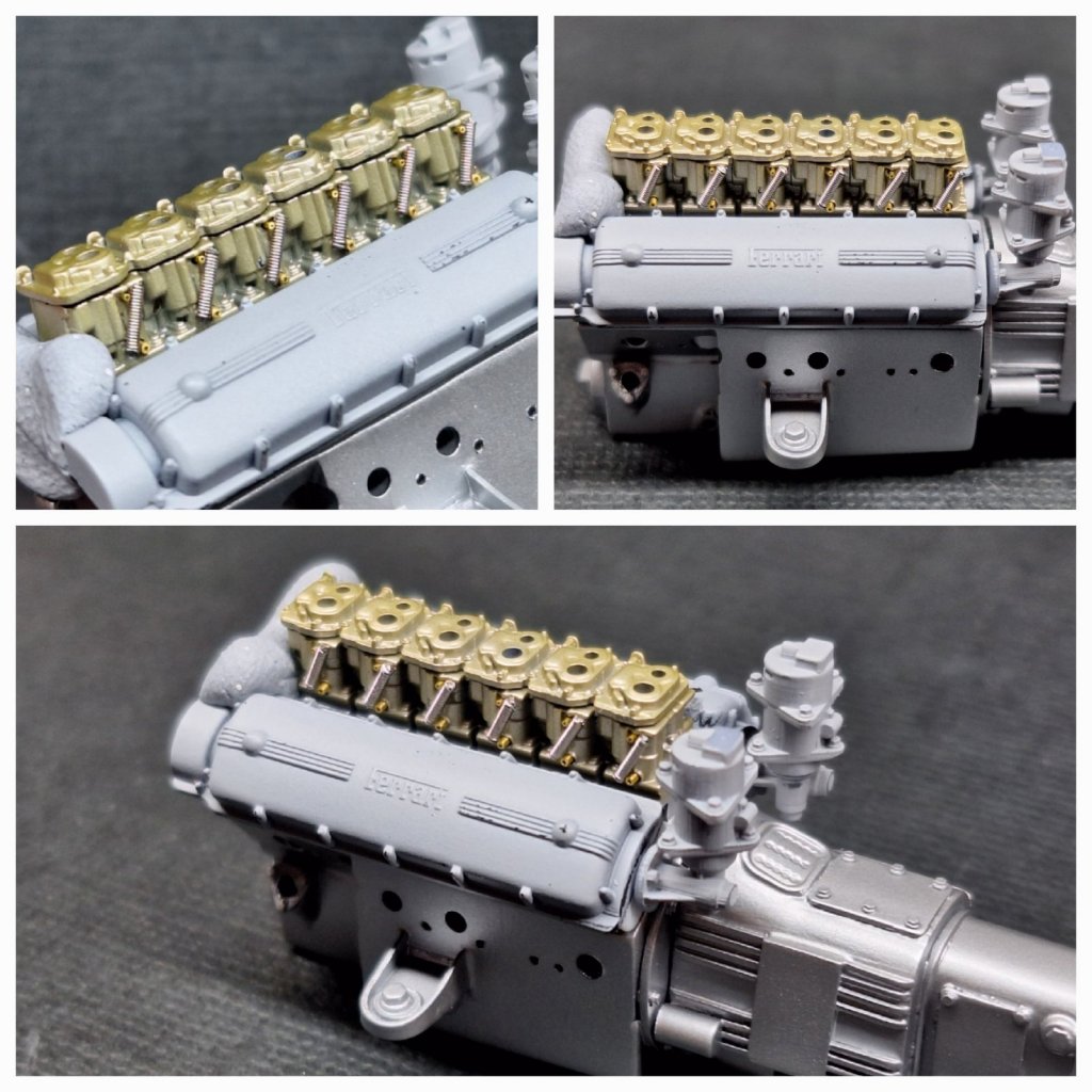

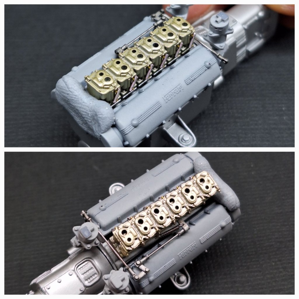

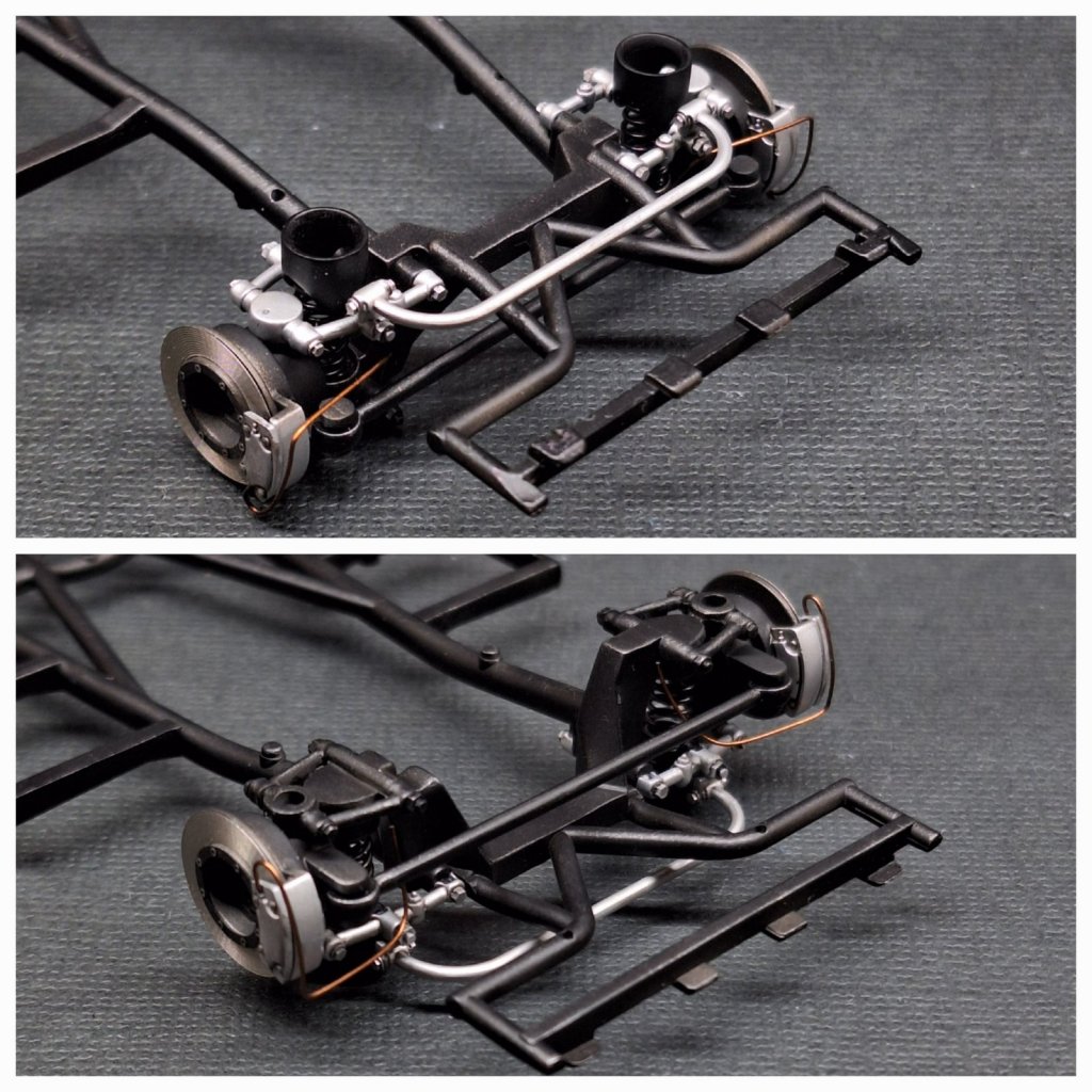

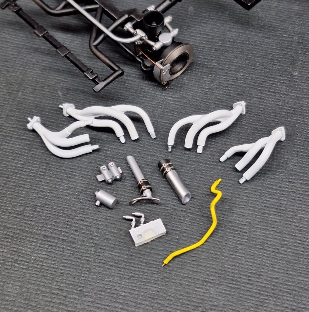

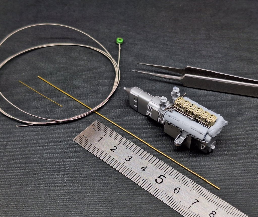

Популярный пост Maakc 1724 Опубликовано 6 Feb 2024, 20:54:17 Автор Популярный пост Жалоба Поделиться Опубликовано 6 Feb 2024, 20:54:17 Трифотопост)) с рабочего стола так сказать. Смотрел я вчера на этот "шедевр" от Фуджими и думал, чтобы ещё добавить? Во-первых покрасил. Во-вторых, решил, что карбюраторам все же необходима дополнительная детализация. В ход пошли трубочки 0,3 и 0,5 мм, самая маленькая гитарная струна, сверла, нашатырь и ещё два глаза. Готово! Смывку добавлю позже. Не за горами и установка на раму. Приятного просмотра. 17 Ссылка на сообщение Поделиться на другие сайты
