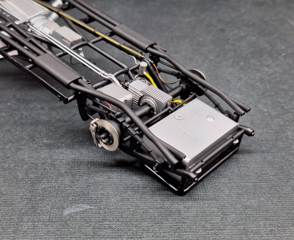

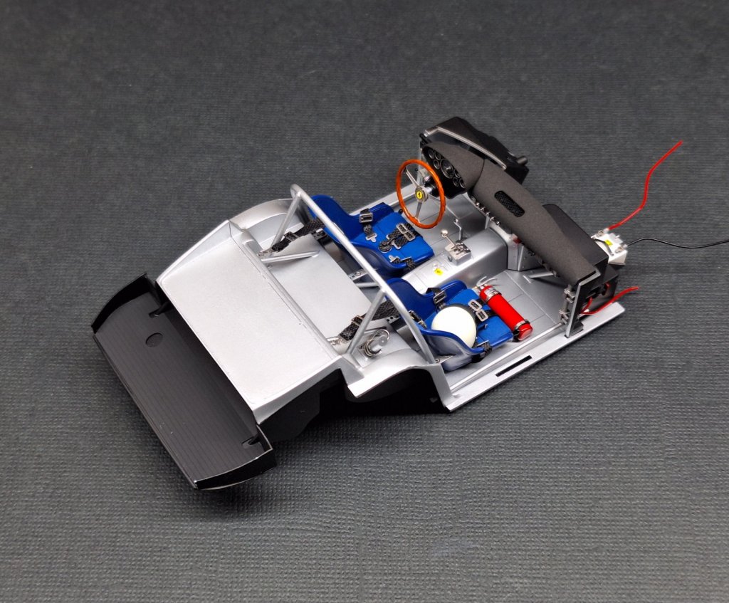

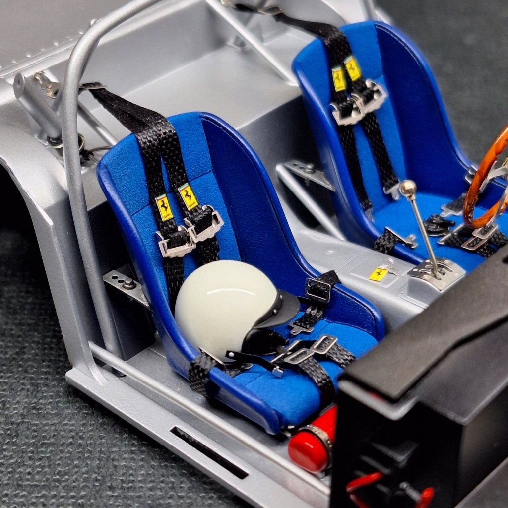

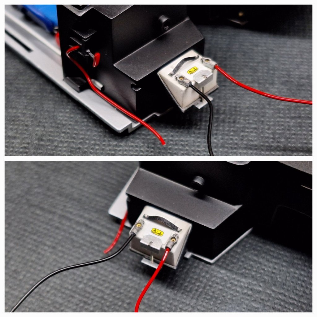

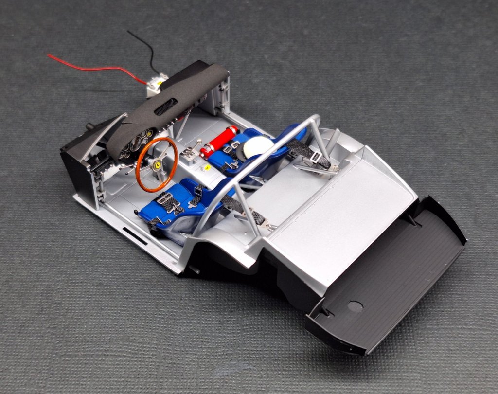

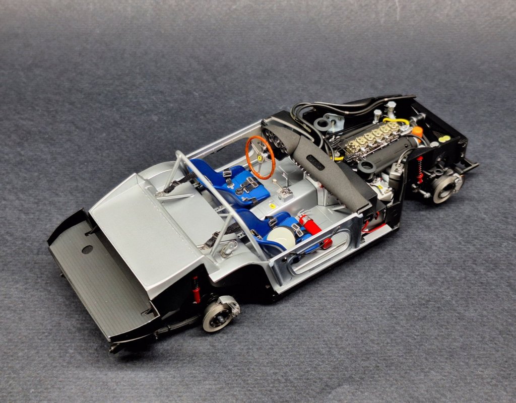

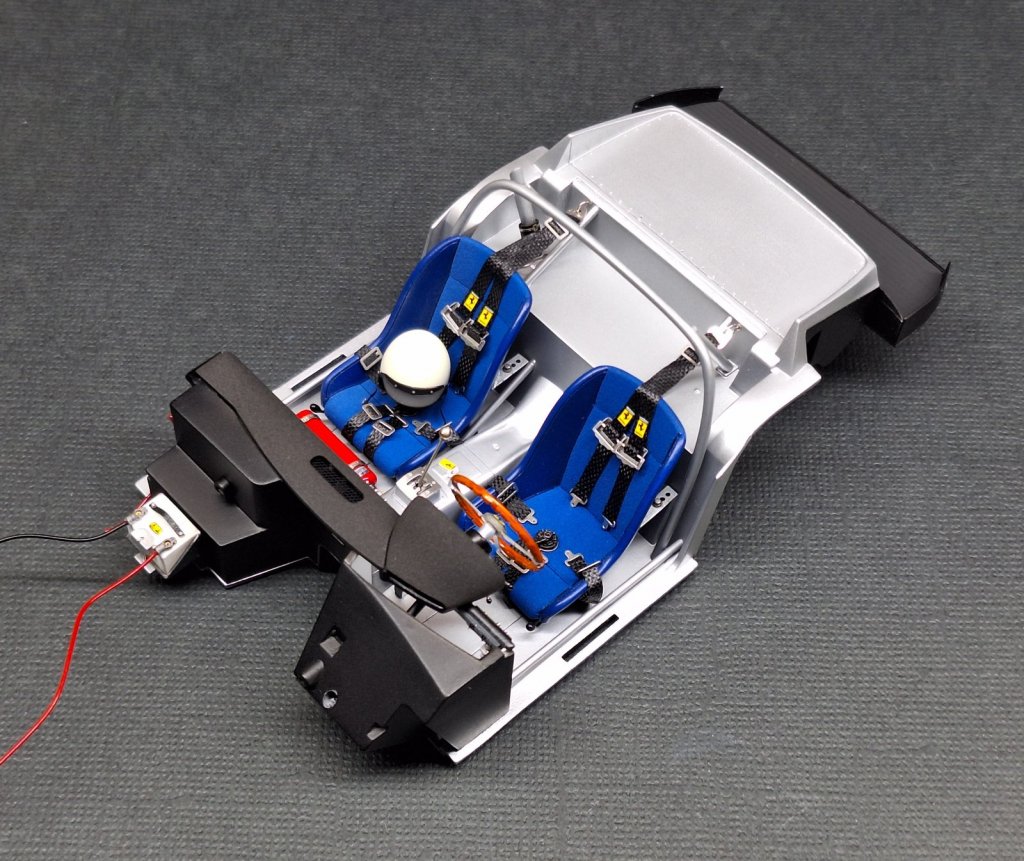

Популярный пост Maakc 1724 Опубликовано 19 Feb 2024, 08:35:27 Автор Популярный пост Жалоба Поделиться Опубликовано 19 Feb 2024, 08:35:27 (изменено) Коллеги, привет. Как всегда времени не хватает когда оно очень нужно. Но я стараюсь уложиться в сроки. Рассказывать особо нечего т.к. все уже показывал, только сейчас это собирается в единое целое, что-то дополняется, что-то красится. По детализации выполняю план минимум, если останется время, то дополню. Покажу что готово на сейчас. Закончил днище. Покрасил и проложил все магистрали. Установил систему выхлопа, но пока не приклеивал. Принял решение не исправлять выпускные коллекторы, есть риск не успеть по времени. Переходим к салону. "Ванну" к раме не приклеивал пока. Все остальное зафиксировано. Полоску на руле не победил, получается рваная, решил, что без неё в этот раз. Сделал ремни. Материал мне не очень нравится, но то что есть. На местах: ручной тормоз, рычаг мкпп, огнетушитель, шлем и ключи с брелком Феррари. Заменил клемы на аккумуляторе (Антон Созонтов (АвтоМасштаб), спасибо!), приклеил выключатель массы и положил коврик в багажник. Чтобы спозиционировать трубу для масляного бака пришлось поженить кузов с шасси. Все садиться очень туго, надеюсь не возникнет проблем когда все внутренности займут свое место. Ну и как вы видите, кузов в лаке. GX100 мне даётся все так же с трудом, но использовать 2К в зимнее время пока возможности нет. В итоге идёт вторая неделя сушки, он до сих пор усаживается. Пока все. Изменено 19 Feb 2024, 08:41:08 пользователем Maakc 23 Ссылка на сообщение Поделиться на другие сайты

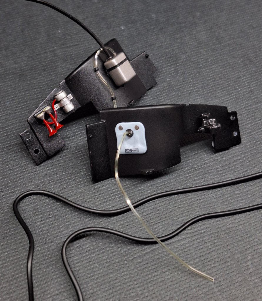

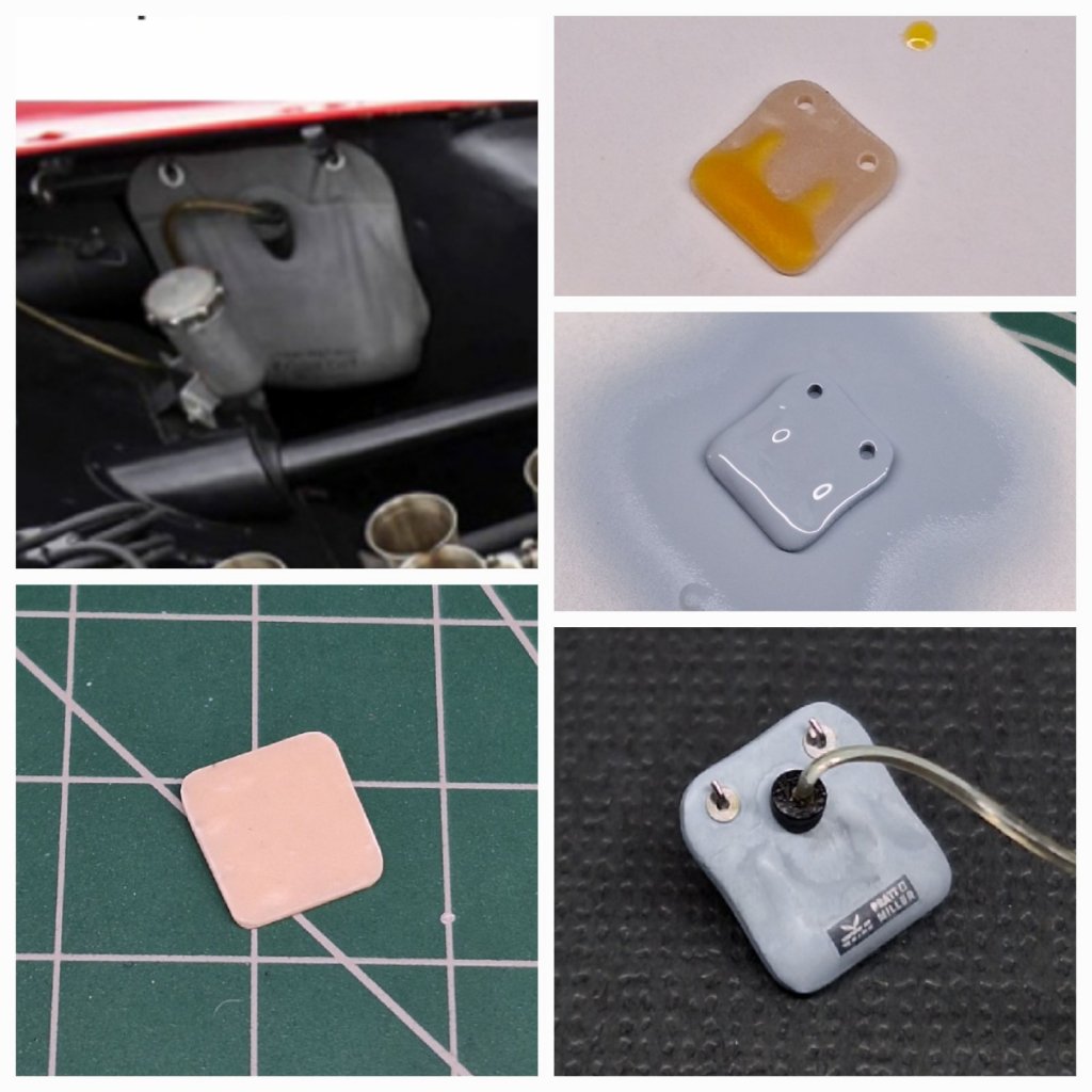

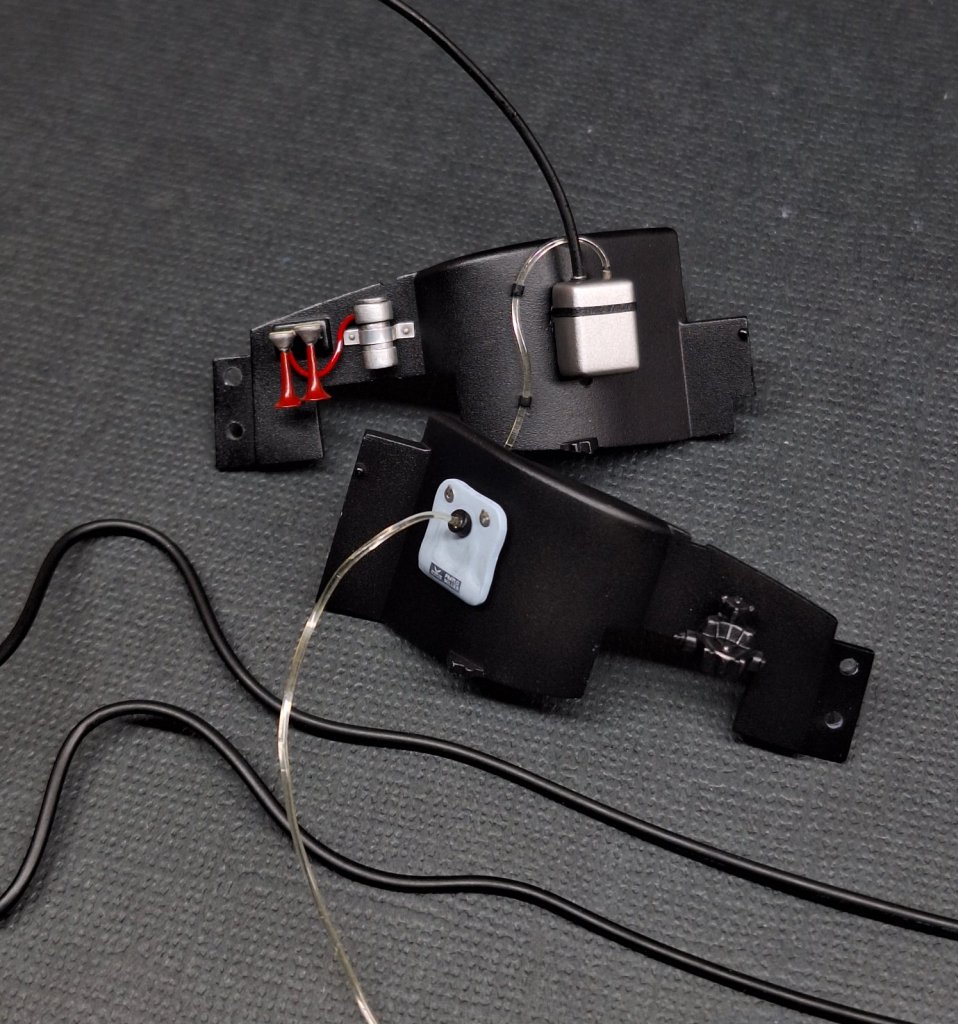

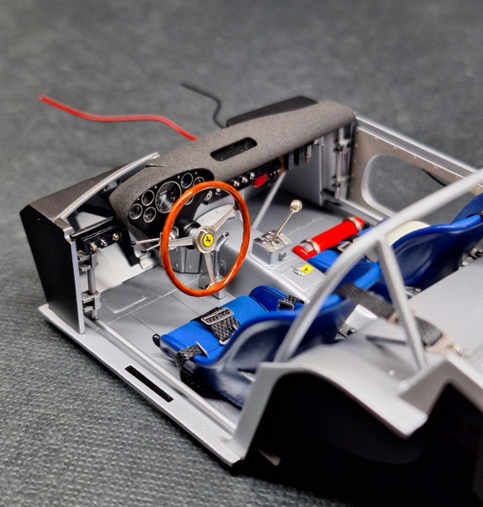

Популярный пост Maakc 1724 Опубликовано 23 Feb 2024, 13:52:15 Автор Популярный пост Жалоба Поделиться Опубликовано 23 Feb 2024, 13:52:15 (изменено) Закончил боковины подкапотки. Некоторые элементы переделал/изготовил и изменил места их расположения. Добавил проводку, трубки. Рассматривая фотографии мне запал в душу мешок серо-голубого цвета, как я думаю для воды, чтобы омывать лобовое стекло. Фуджими к сожалению его не предложила. Решил сделать сам из 2к и светоотверждаемой шпаклевок. Процесс на фото, ну и боковины там же. Изменено 23 Feb 2024, 14:54:51 пользователем Maakc 19 Ссылка на сообщение Поделиться на другие сайты

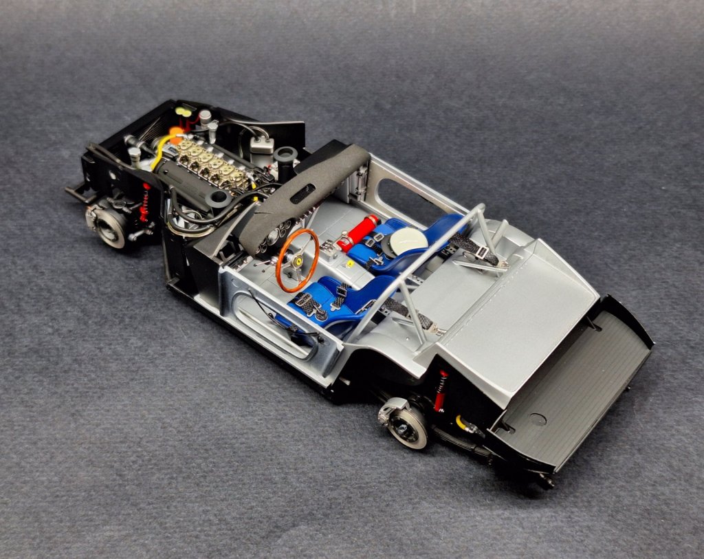

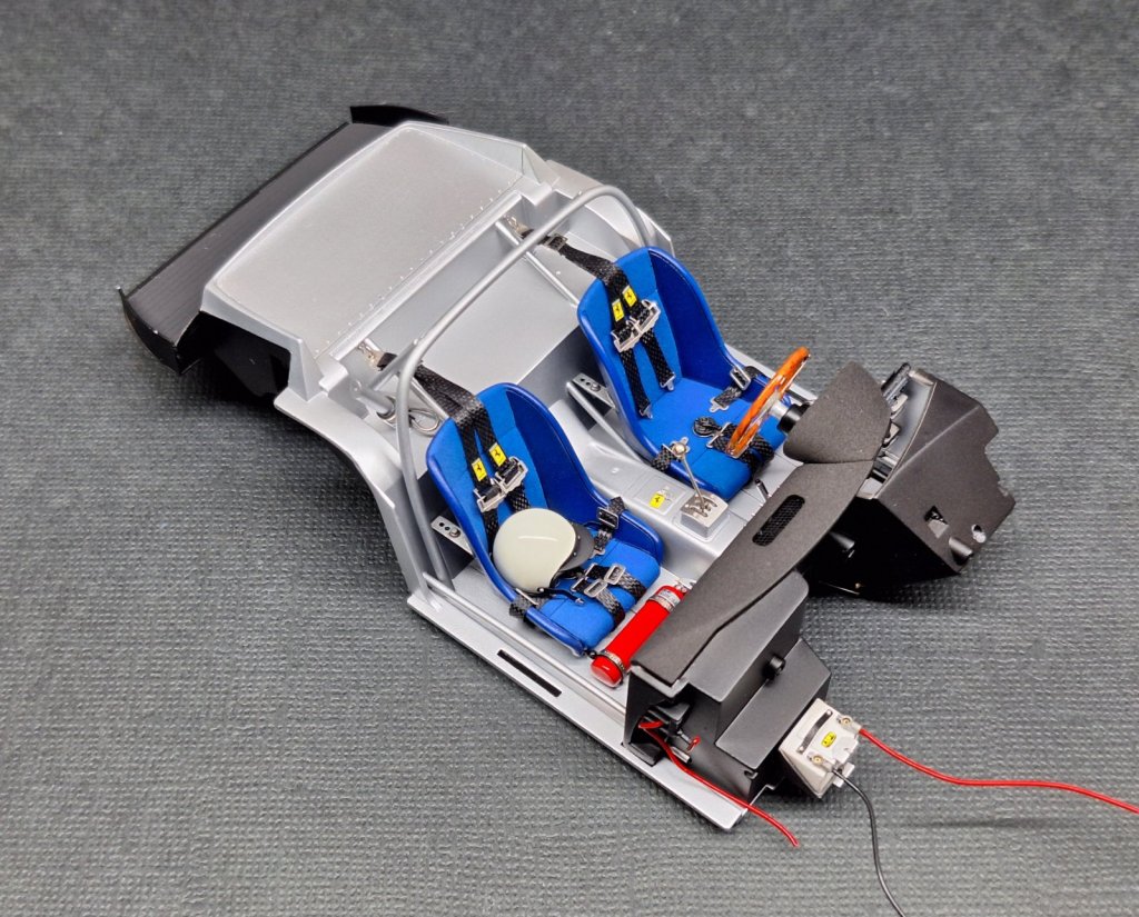

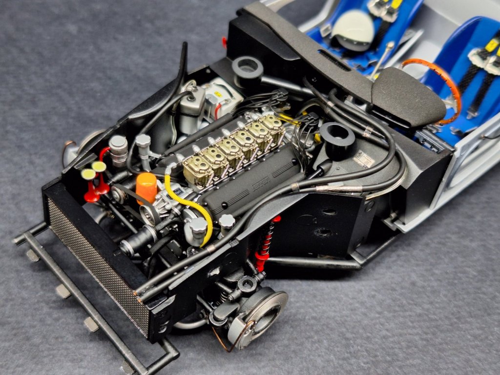

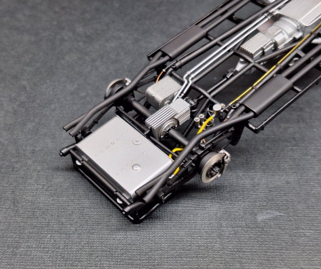

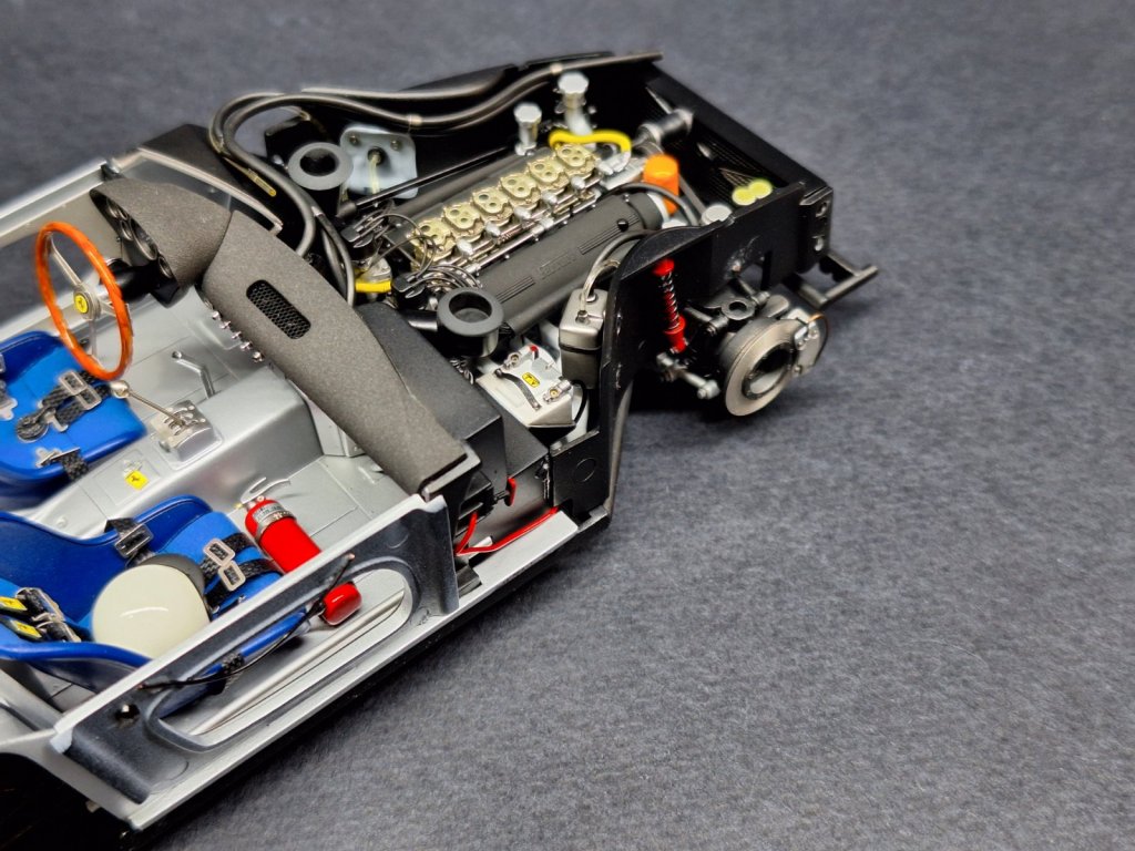

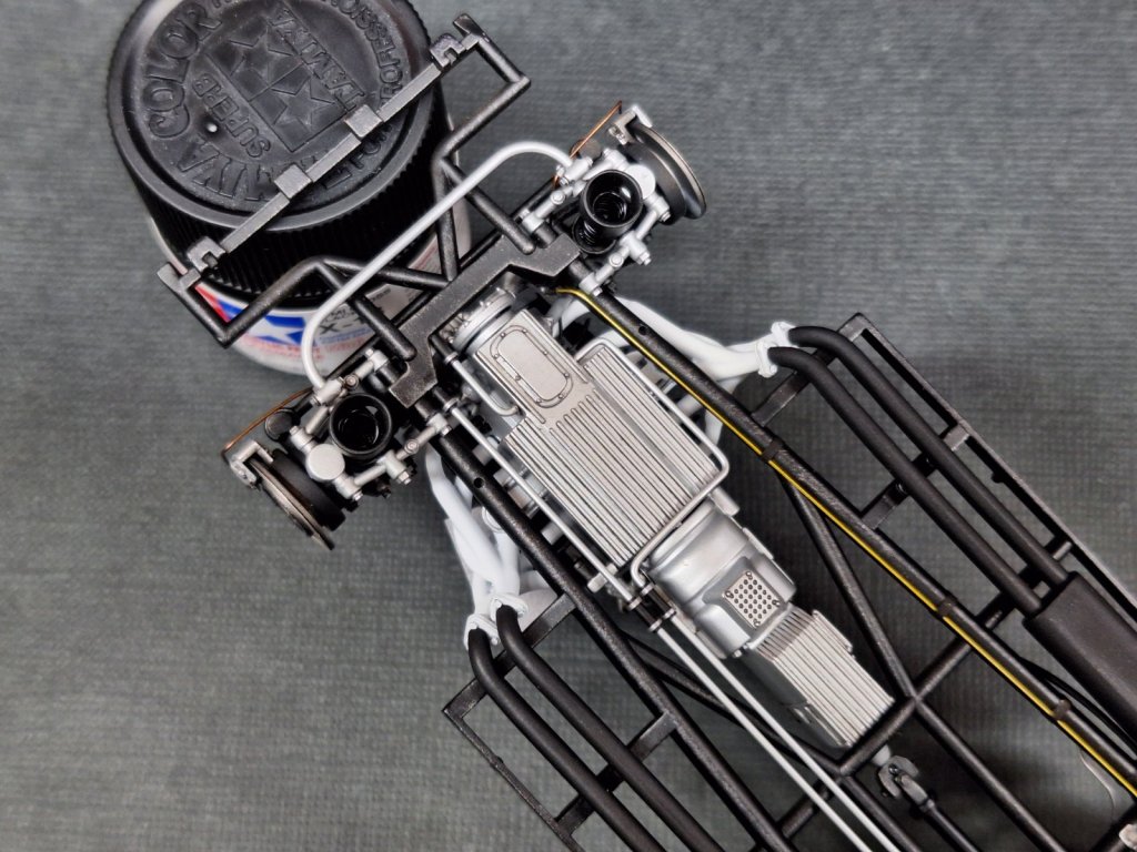

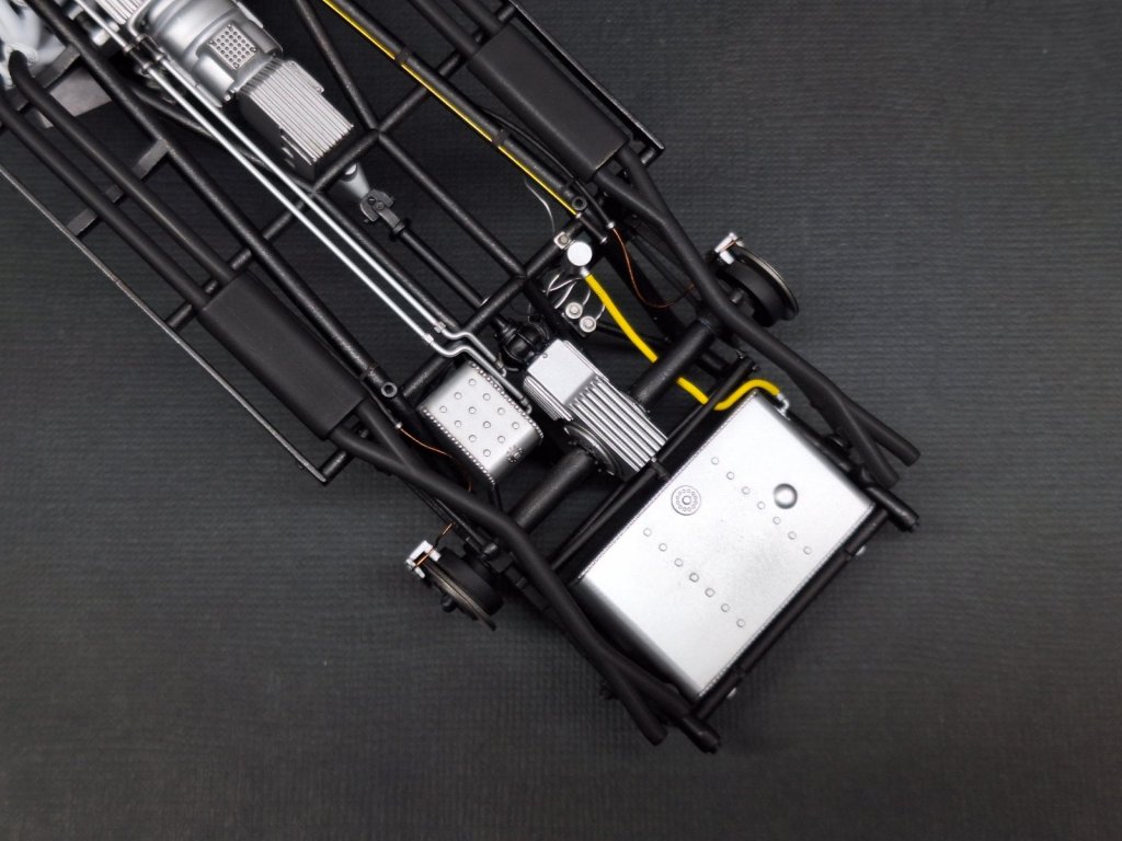

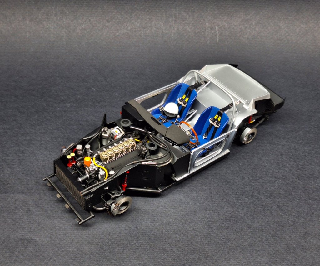

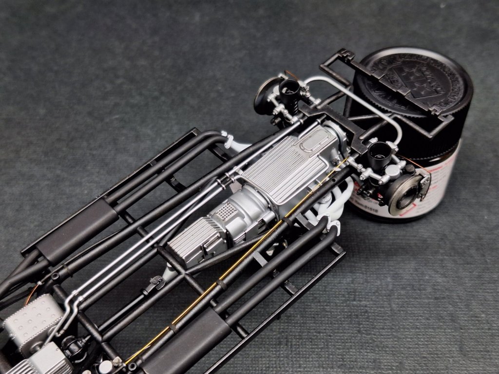

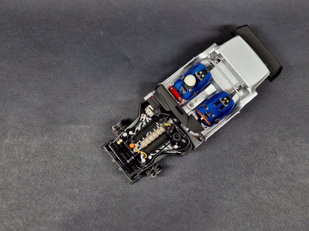

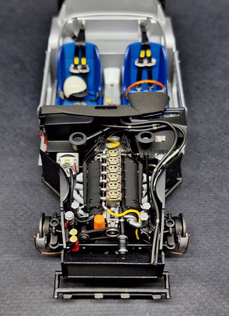

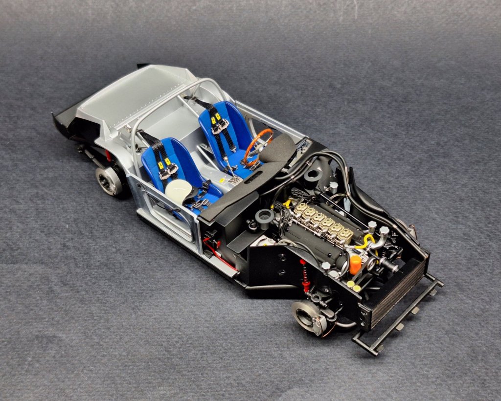

Популярный пост Maakc 1724 Опубликовано 25 Feb 2024, 12:46:09 Автор Популярный пост Жалоба Поделиться Опубликовано 25 Feb 2024, 12:46:09 Всем привет. К сожалению купить допы в виде насадок на выхлоп и дудки карбюратора не удалось. Их делаю из того, что есть. В перерыве решил сделать фотографии собранных в единое целое рамы, салона и двигателя. Все приклеено, основные магистрали проводки на своих местах. Теперь остаётся надеяться, что все это добро влезет без проблем и потерь в кузов. Приятного просмотра. До скорых встреч! 18 Ссылка на сообщение Поделиться на другие сайты

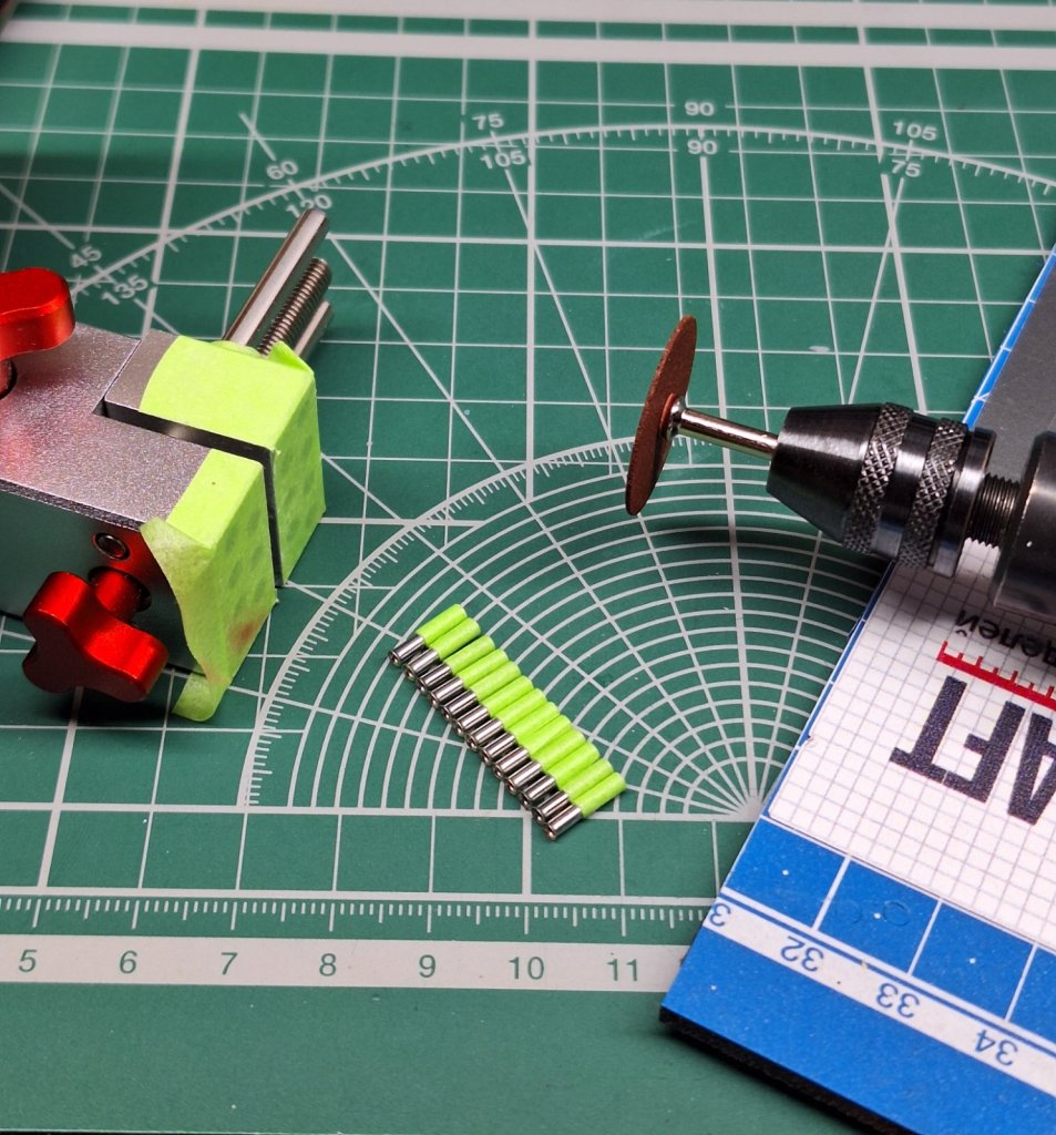

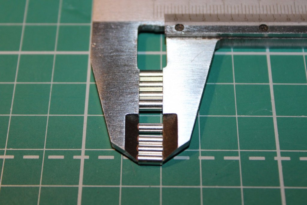

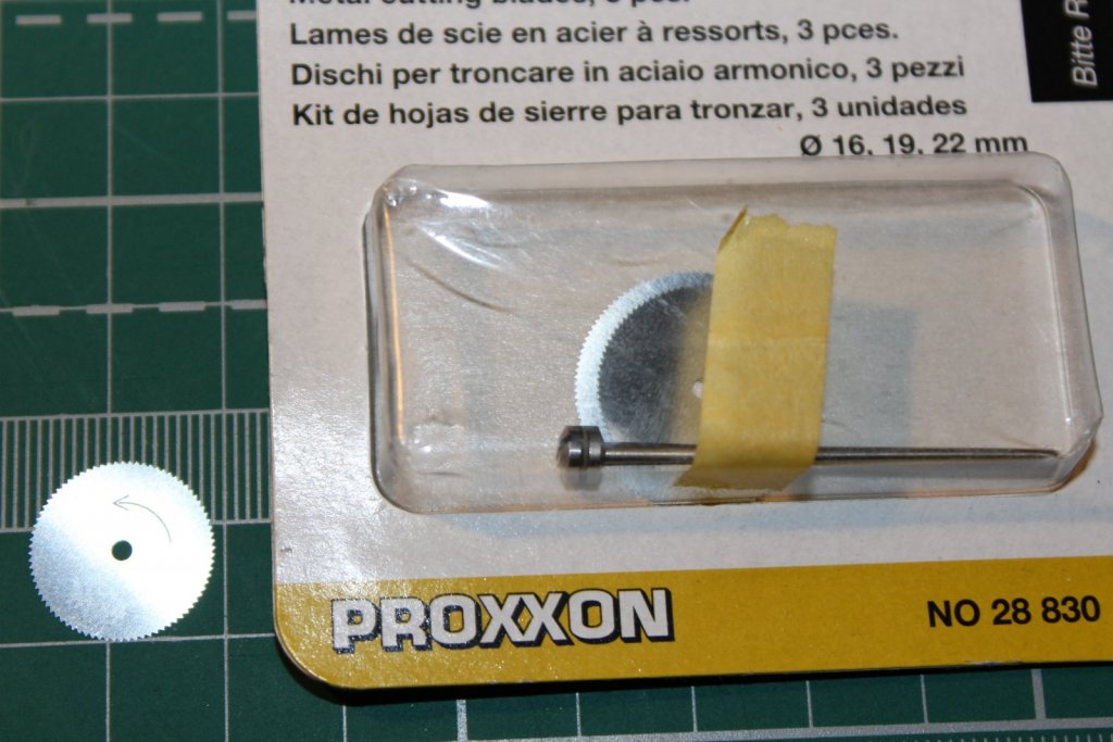

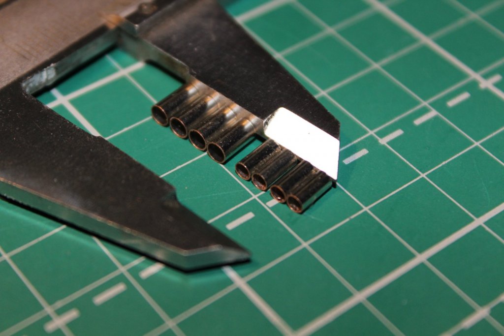

DJEDI 120 Опубликовано 25 Feb 2024, 16:39:38 Жалоба Поделиться Опубликовано 25 Feb 2024, 16:39:38 (изменено) 3 часа назад, Maakc сказал: Основная проблема ровно отрезать. Вот сижу, режу) Могу подсказать еще один способ. Суть в том, что нужно два гравера или шуруповерт и гравер. У меня старый дешманский гравер и Проксон. Проксон выступает в качестве фрезерного станка, в него я зажимаю НШВИ, вторым гравером режу. Проксон зажат в тисках, можно струбциной, главное, чтобы одна ось вращения была зафиксирована. Вот пример: нарезал для насадок выхлопной системы Mitsubishi GTO. Максим, твой отрезной диск немного грубоват, попробуй вот такие, не реклама. Чистый, красивый рез, НШВИ режет на ура, толщина 0,1 мм. Изменено 25 Feb 2024, 17:25:08 пользователем DJEDI 3 Ссылка на сообщение Поделиться на другие сайты
Maakc 1724 Опубликовано 25 Feb 2024, 17:05:43 Автор Жалоба Поделиться Опубликовано 25 Feb 2024, 17:05:43 25 минут назад, DJEDI сказал: Могу подсказать еще один способ. Суть в том, что нужно два гравера или шуруповерт и гравер. У меня старый дешманский гравер и Проксон. Проксон выступает в качестве фрезерного станка, в него я зажимаю НШВИ, вторым гравером режу. Проксон зажат в тисках. Вот пример: нарезал для насадок выхлопной системы Mitsubishi GTO. Максим, твой отрезной диск немного грубоват, попробуй вот такие, не реклама. Чистый, красивый рез, НШВИ режет на ура, толщина 0,1 мм. Иван, спасибо! В твоей схеме нужны ещё тиски, вот их то у меня нет) А круг заказал. Попробую🤝 Ссылка на сообщение Поделиться на другие сайты
DJEDI 120 Опубликовано 25 Feb 2024, 17:11:46 Жалоба Поделиться Опубликовано 25 Feb 2024, 17:11:46 3 минуты назад, Maakc сказал: Иван, спасибо! В твоей схеме нужны ещё тиски, вот их то у меня нет) Посчитал это мелочью, у меня старые советские, настольные 60 мм, экспроприировал у отца.) 1 Ссылка на сообщение Поделиться на другие сайты
AeroMax 1355 Опубликовано 26 Feb 2024, 14:07:27 Жалоба Поделиться Опубликовано 26 Feb 2024, 14:07:27 21 час назад, DJEDI сказал: Могу подсказать еще один способ. Суть в том, что нужно два гравера или шуруповерт и гравер. У меня старый дешманский гравер и Проксон. Проксон выступает в качестве фрезерного станка, в него я зажимаю НШВИ, вторым гравером режу. Проксон зажат в тисках, можно струбциной, главное, чтобы одна ось вращения была зафиксирована. Прошу прощения, но как именно обеспечивается одинаковая длинна всех наконечников? Ссылка на сообщение Поделиться на другие сайты
