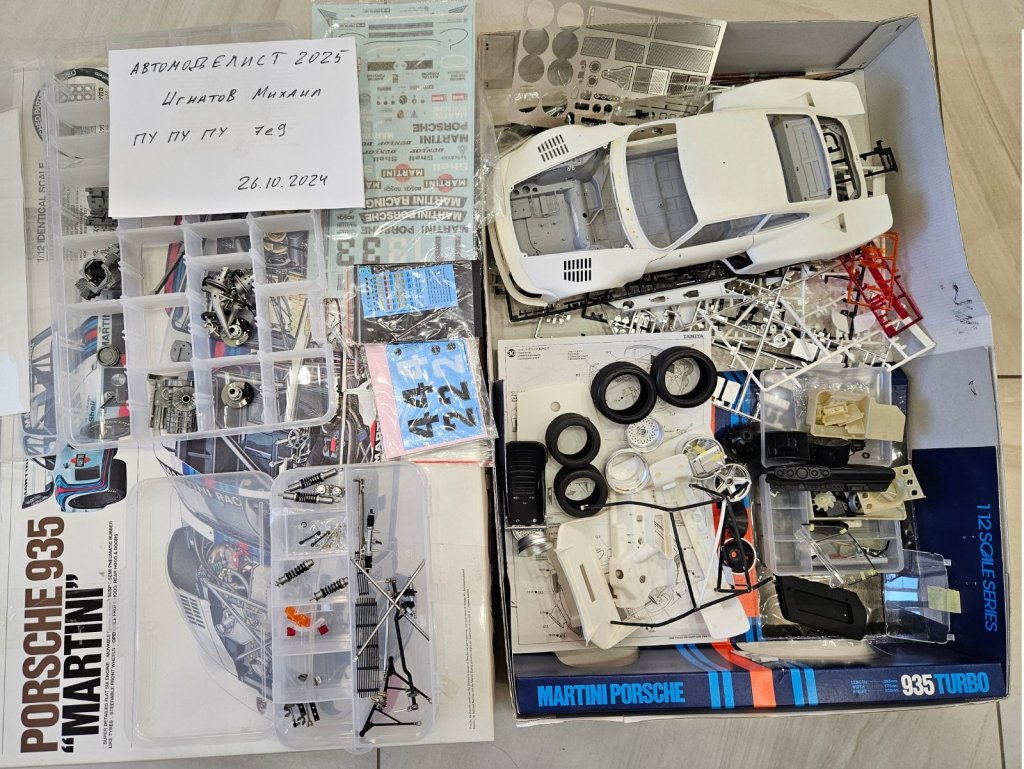

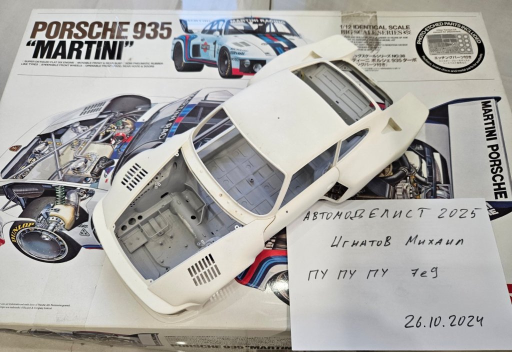

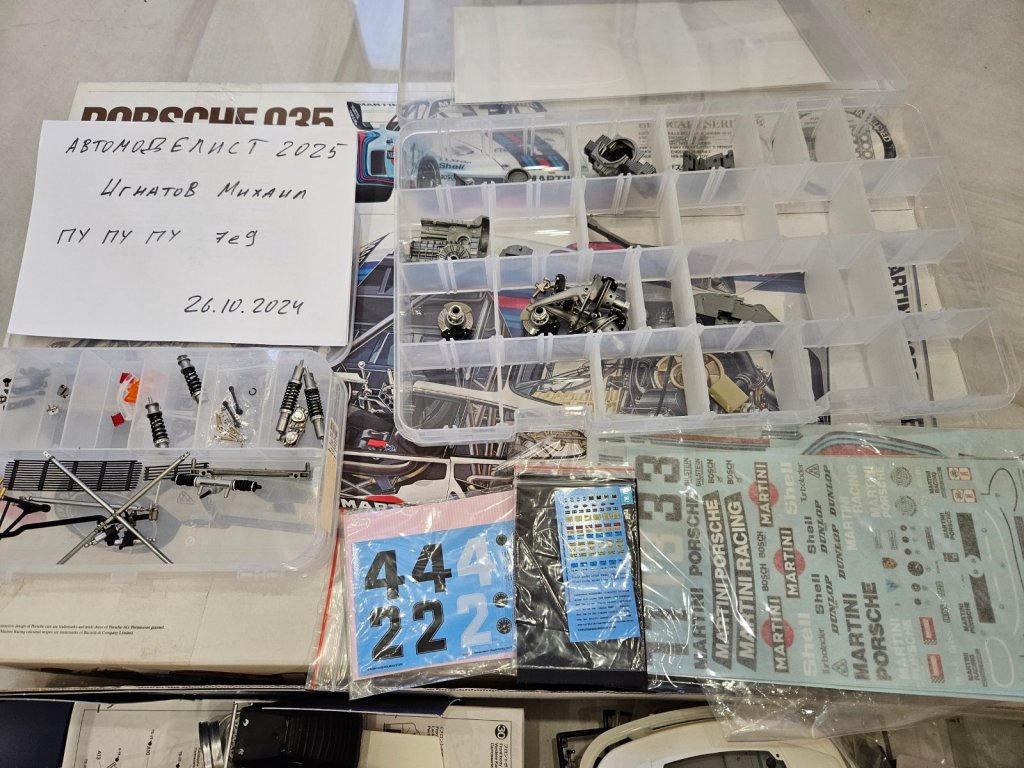

Популярный пост Silent123 3054 Опубликовано 31 Oct 2024, 17:53:18 Автор Популярный пост Жалоба Поделиться Опубликовано 31 Oct 2024, 17:53:18 Приветствую всех! Давно ничего не публиковал . Решил поддержать конкурс вне зачета, по согласованию с администрацией и продолжить стройку модели Porsche 935 "Martini" от Tamiya в масштабе 1/12. регистрируюсь в Категорию "Автоспорт" и подкатегорию "Минздрав"(если допустимо) вне зачета.К сожалению не удалось довести начатое на прошлом конкурсе, вынужден был переключиться на другие задачи, но увидев заявку другого участника с аналогичной моделью, воспрял духом и загорелся довести сборку до финала. С момента последнего обновления некоторое количество работы было все же выполнено, но это больше черновая доработка, подгонка и т.д. Материалы так же опубликую позже. Однозначно опредалился какую версию хочу собрать еще во время прошлого конкурса, но держал интригу. После некоторых колебаний, решил собирать самую, как мне кажется, "аляпистую версию" - шасси под номером 935001, с одинарными фарами, голубой "губой бампера", колпаками только на передних колесах, и самое главное, под стартовым номером "4". Такая ливрея не представлена в наборе, по этому в свое время заказал декали у Юрия Колокольникова. В общем с новыми силами снова в бой, любопытно будет посмотреть за прогрессом коллеги с аналогичным набором, с применением печати. Я же продолжу сборку с применением доступных мне технологий. Всем успехов! Игнатов Михаил , Москва 42 года ПС: В VK опубликовал пост неделю назад. А на формуме продолжу существующую тему. !!!! Прошу администрацию перенести тему в соответствующий раздел!!!! #silentedition_ds00ff@automodelist20xx#autosport_2025@automodelist20xx#minzdrav_2025@automodelist20xx#porsche@automodelist20xx#внезачёта@automodelist20xx Состояние набора на момент подачи заявки ниже 7 Ссылка на сообщение Поделиться на другие сайты

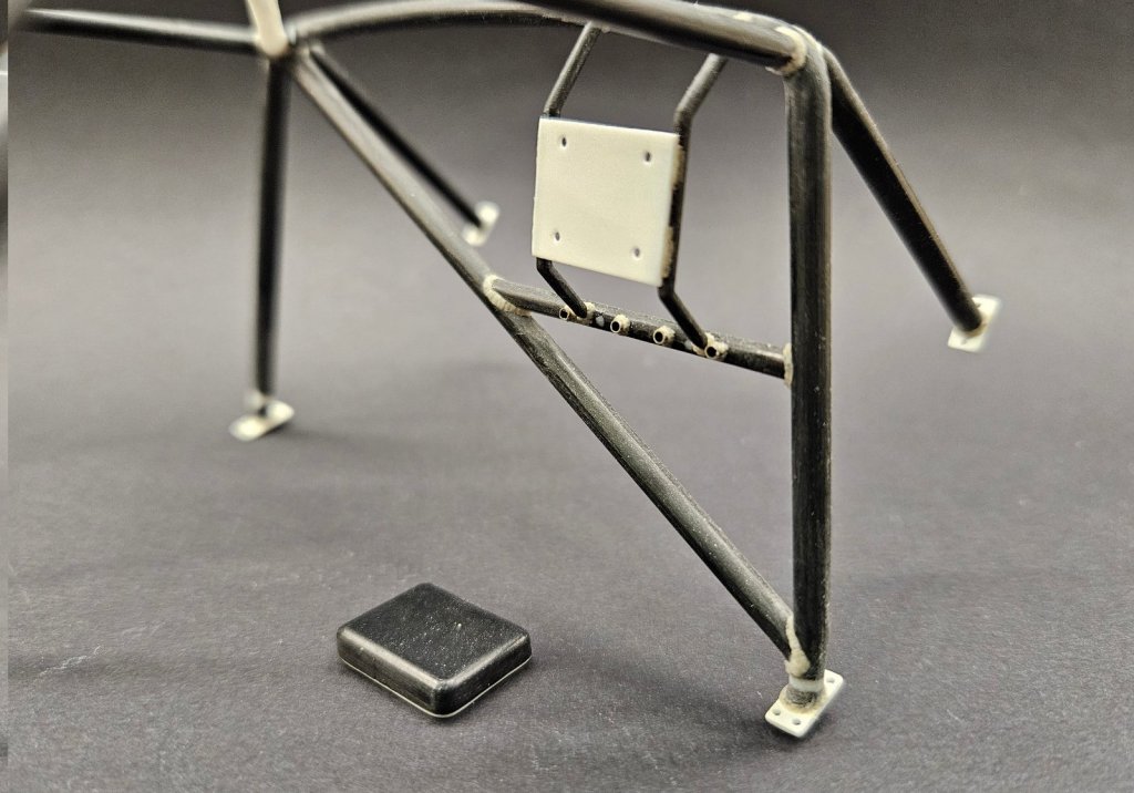

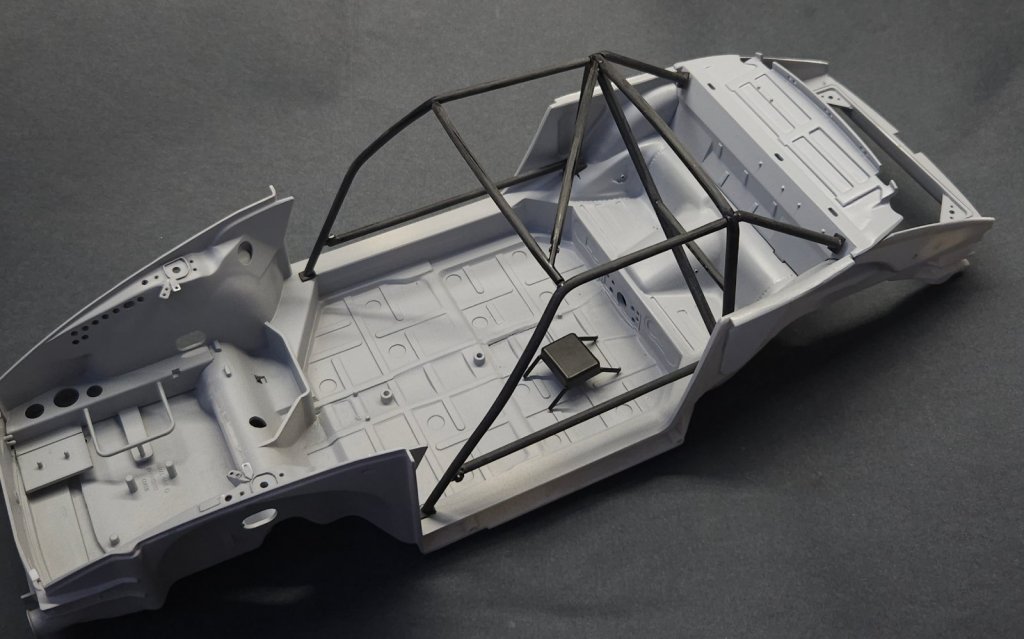

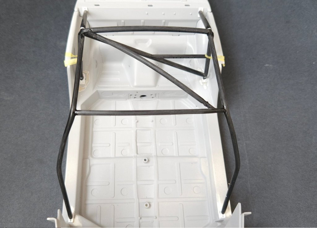

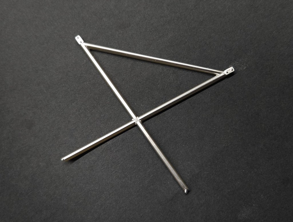

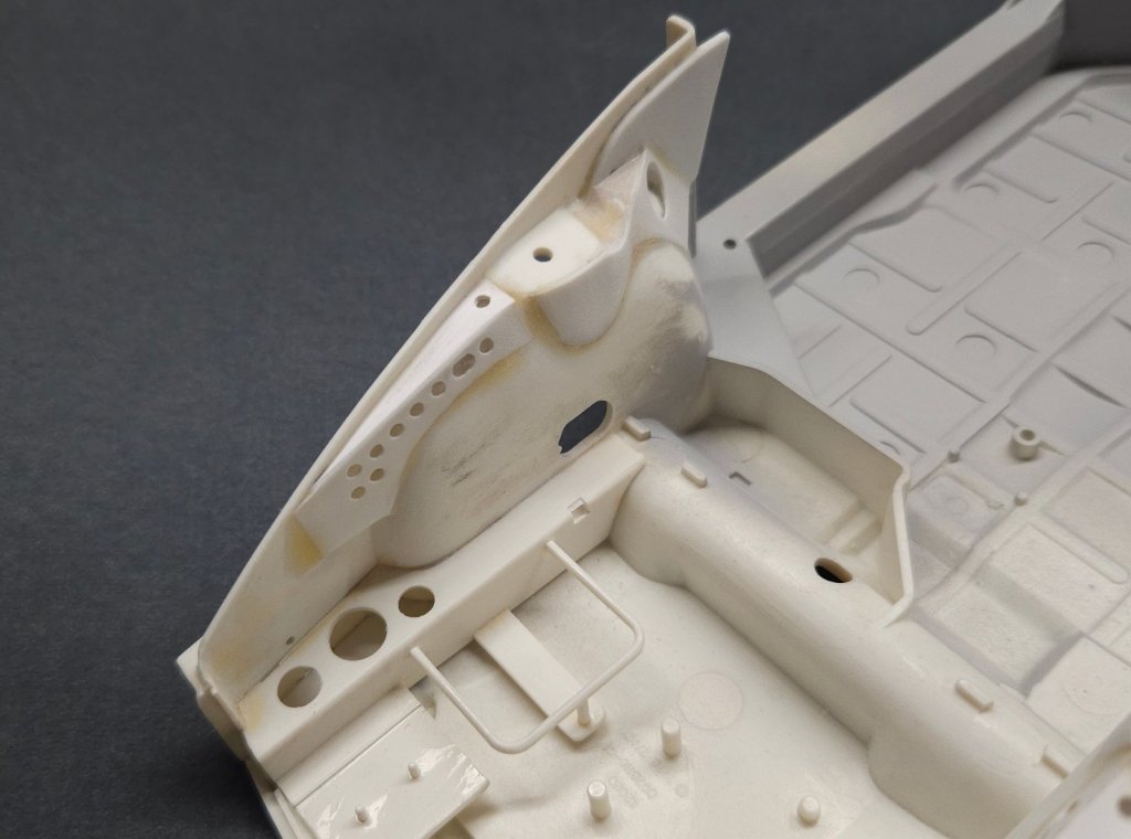

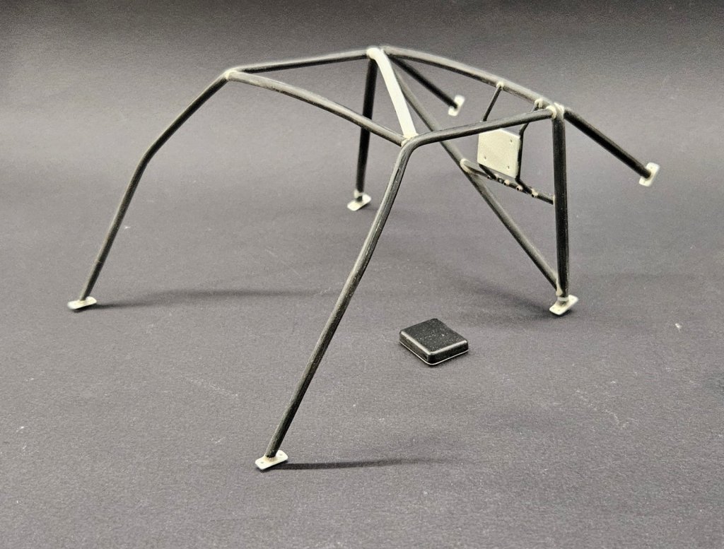

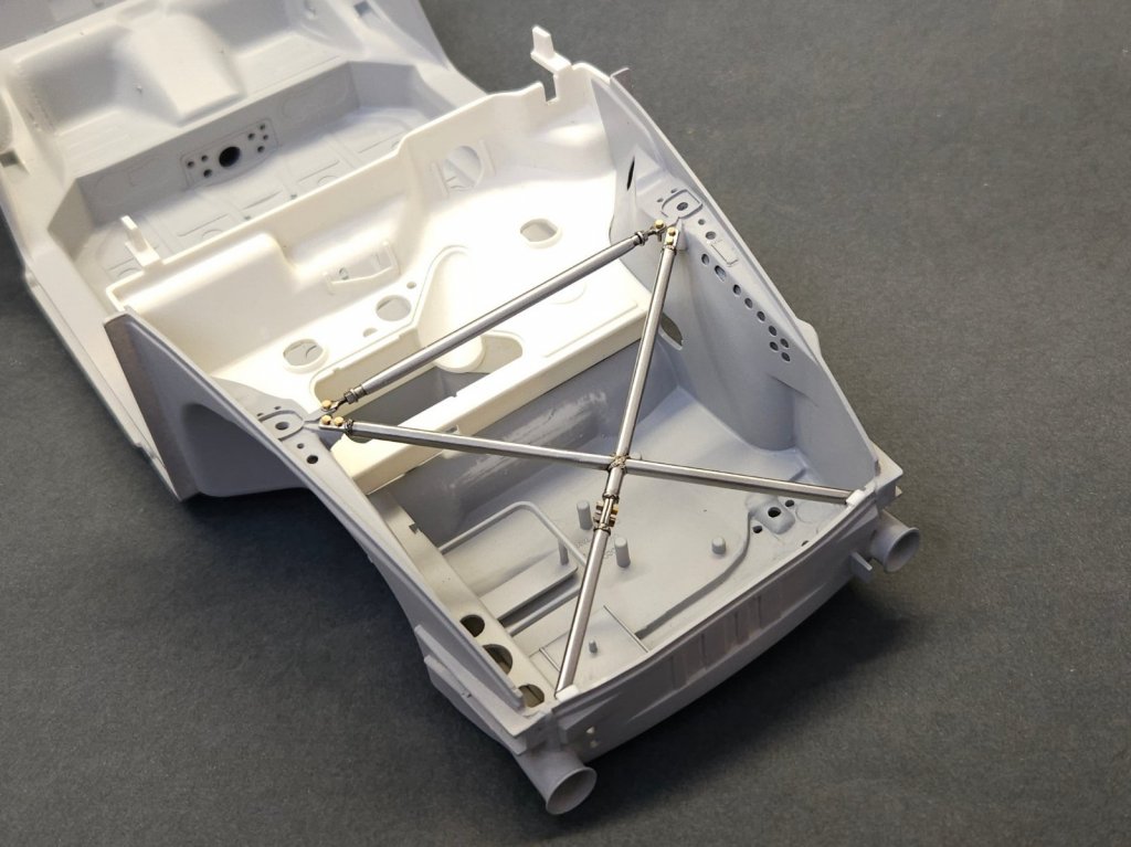

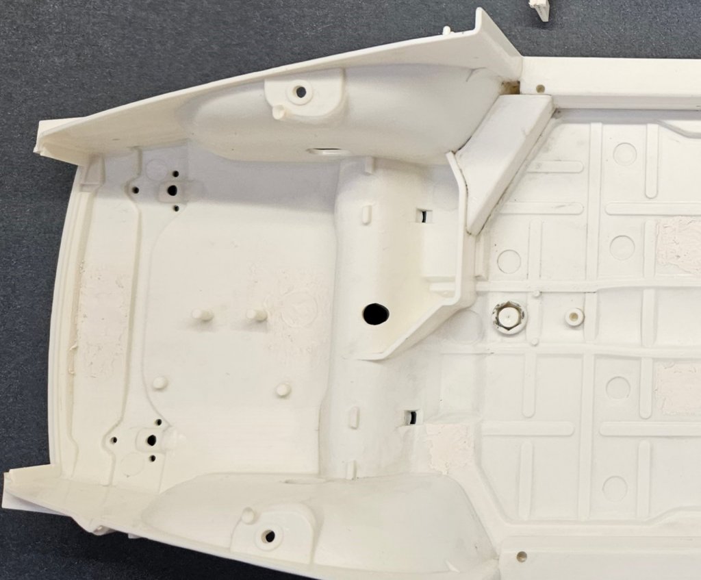

Популярный пост Silent123 3054 Опубликовано 31 Oct 2024, 19:37:52 Автор Популярный пост Жалоба Поделиться Опубликовано 31 Oct 2024, 19:37:52 Небольшое обновление вне зачета, фиксация проделанного в прошлом сезоне, но не опубликованного. Немного поработал над рельефом стаканов и лонжеронов в передней части. Кит дает упрощенную форму передних стаканов, думаю днище унифицировано с другими моделями Porsche 1/12 от Tamiya. В первую очередь решил поправить форму, сделать ее чуть более правдоподобной в видимых местах. Далее начал искать референсы и увидел что ряд панелей на выбранном прототипе имеют перфорацию. Постарался повторить на сколько это было возможно. По крайней мере сделать более похожей на прототип. Далее занялся крестообразной распоркой. Набор предлагает ее в упрощенном виде. Опираясь на референсы, использовал китовую распорку как заготовку и доработал ее различными болтиками и кронштейнами. добавил сварочные швы ближе к сочленениям. Так же по референсам добавил необходимые кронштейны на кузове для ее крепления. Что еще можно рассказать? Немного поработал с каркасом безопасности в салоне. По крайней мере доработал основу. Опять же набор предлагает "Универсальную" клетку, не соответствующую прототипу. Площадки крепления к кузову даны схематично. Подушка подголовника и ее крепление даны упрощенно. В первую очерередь убрал перекладины в проемах двери, их быть не должно. Срезал старые и изготовил новые площадки крепления к кузову с отверстиями под болтики. Далее обнаружил что клетка в салоне слишком свободно стоит и желательно придвинуть ее к кузову. Путем наращивания отдельных перекладин и замены диагональной на крыше, довел геометрию до требуемой. Крепление подушки отделил от самой подушки и сделал согласно референсам прототипа. Да и красить так будет удобнее. Добавил по стыкам сварные швы и закладные втулки для крепления ремней. Пока клетка выглядит как на фото, но нужно добавить еще несколько элементов. 17 Ссылка на сообщение Поделиться на другие сайты

John Wick 4081 Опубликовано 1 Nov 2024, 07:32:34 Жалоба Поделиться Опубликовано 1 Nov 2024, 07:32:34 11 hours ago, Silent123 said: Добавил по стыкам сварные швы Можно поподробнее? Ссылка на сообщение Поделиться на другие сайты
Silent123 3054 Опубликовано 1 Nov 2024, 07:56:15 Автор Жалоба Поделиться Опубликовано 1 Nov 2024, 07:56:15 Alteco EpoPutty, двухкомпонентный пластилин. Тоненькую колбаску раскатываешь и уже на детали зубочисткой рельеф формируешь. Но делать это не очень удобно, колбаска от формовки вытягивается и от детали отставать начинает, возможно с другими аналогами это проще сделать. Можно тянутым литником сделать, им проще на плоскостях, но нужен пластик податливый, чтобы клеем хорошо размягчался. Делал подобное на радиаторе партворка доджа 2 Ссылка на сообщение Поделиться на другие сайты
PETERSON 10087 Опубликовано 1 Nov 2024, 07:59:04 Жалоба Поделиться Опубликовано 1 Nov 2024, 07:59:04 1 минуту назад, Silent123 сказал: но нужен пластик податливый Тот же литник, тянутый над зажигалкой. Размягчать хорошо быстрым клеем от Тамии. Ссылка на сообщение Поделиться на другие сайты
Silent123 3054 Опубликовано 1 Nov 2024, 08:14:59 Автор Жалоба Поделиться Опубликовано 1 Nov 2024, 08:14:59 14 минут назад, PETERSON сказал: Тот же литник, тянутый над зажигалкой. Размягчать хорошо быстрым клеем от Тамии. Я так и написал, просто опыт был с разным пластиком, например прутки от тамии не так хорошо "плавятся" от клея. Ссылка на сообщение Поделиться на другие сайты
PETERSON 10087 Опубликовано 1 Nov 2024, 08:16:55 Жалоба Поделиться Опубликовано 1 Nov 2024, 08:16:55 1 минуту назад, Silent123 сказал: например прутки от тамии не так хорошо "плавятся" от клея А какие хорошо? Поделись опытом. Ссылка на сообщение Поделиться на другие сайты
Silent123 3054 Опубликовано 1 Nov 2024, 08:30:25 Автор Жалоба Поделиться Опубликовано 1 Nov 2024, 08:30:25 Тут метод проб и ошибок, пластик разный, но точно отложилось в памяти что прутки от тамии в упаковках тугие. Ссылка на сообщение Поделиться на другие сайты
PETERSON 10087 Опубликовано 1 Nov 2024, 08:34:55 Жалоба Поделиться Опубликовано 1 Nov 2024, 08:34:55 Спасибо. Вроде, у Итала пластик помягче. Ссылка на сообщение Поделиться на другие сайты
