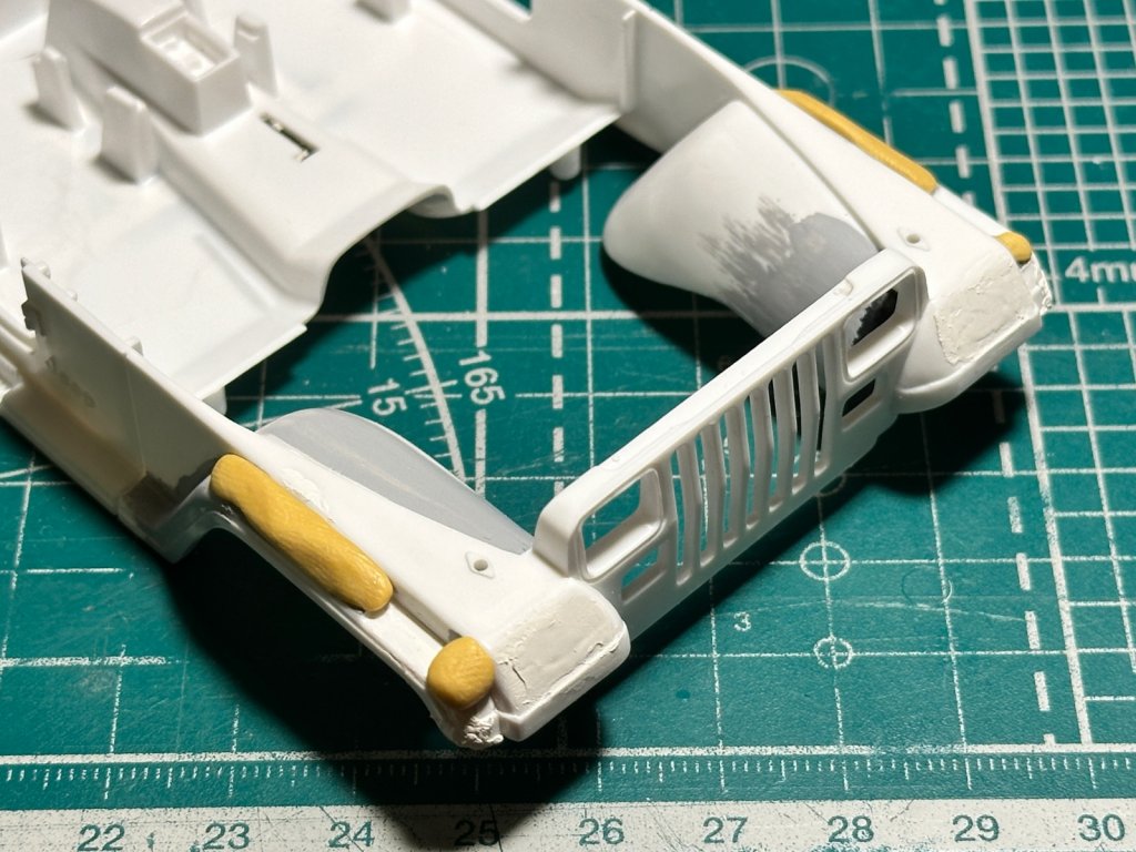

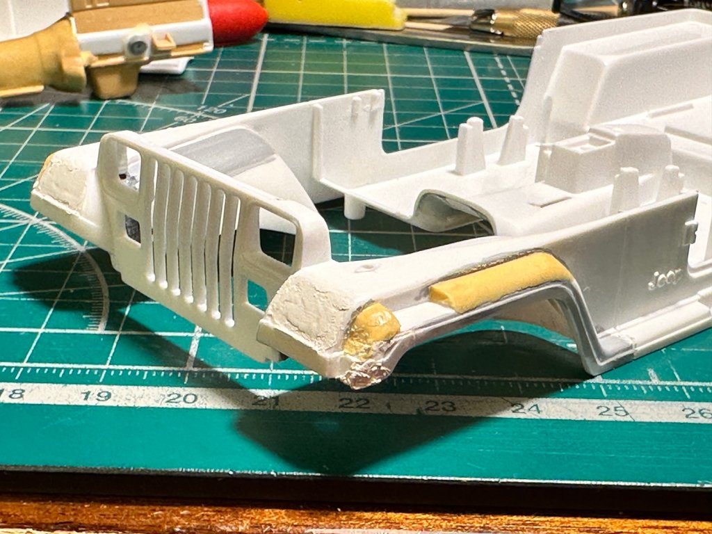

Популярный пост PETERSON 10156 Опубликовано 13 Dec 2023, 08:31:02 Автор Популярный пост Жалоба Поделиться Опубликовано 13 Dec 2023, 08:31:02 (изменено) Спасибо! Вчера начал исправлять переднюю часть расширителей. Уменьшение толщины после распиливания компенсирую тонким пластиком (на фото - обрезок крышки от плавленного сыра). Изменено 13 Dec 2023, 08:31:30 пользователем PETERSON 7 Ссылка на сообщение Поделиться на другие сайты

Брат Петерсона 1286 Опубликовано 14 Dec 2023, 11:07:14 Жалоба Поделиться Опубликовано 14 Dec 2023, 11:07:14 С начала конкурса прошло 60 дней, осталось 93 дня. Без ящика Редбула тут, похоже, не обойдётся. Миш, в 3D сошкуривать налепленный желток будешь? Ссылка на сообщение Поделиться на другие сайты
Популярный пост PETERSON 10156 Опубликовано 14 Dec 2023, 11:19:03 Автор Популярный пост Жалоба Поделиться Опубликовано 14 Dec 2023, 11:19:03 8 минут назад, Брат Петерсона сказал: Миш, в 3D сошкуривать налепленный желток будешь? А там почти ничего сошкуривать не придётся. Я всю форму вылепливаю сразу максимально близко к оригиналу. Вот так. Покажу лепнину, раз спросил. 5 Ссылка на сообщение Поделиться на другие сайты
Брат Петерсона 1286 Опубликовано 14 Dec 2023, 11:29:41 Жалоба Поделиться Опубликовано 14 Dec 2023, 11:29:41 Ясно. Ещё не пожалел, что перепилил почти 100% поверхности передних расширителей. А ещё ровнять и ровнять все эти вогнуто-выгнутые поверхности. Даже с твоими навыками моделлинга, с компьютером и принтером ты бы быстрее справился с этой задачей. Ссылка на сообщение Поделиться на другие сайты
PETERSON 10156 Опубликовано 14 Dec 2023, 11:32:19 Автор Жалоба Поделиться Опубликовано 14 Dec 2023, 11:32:19 1 минуту назад, Брат Петерсона сказал: Ещё не пожалел Наверное, нет. Хочется немного старого лампового моделизма. 2 Ссылка на сообщение Поделиться на другие сайты

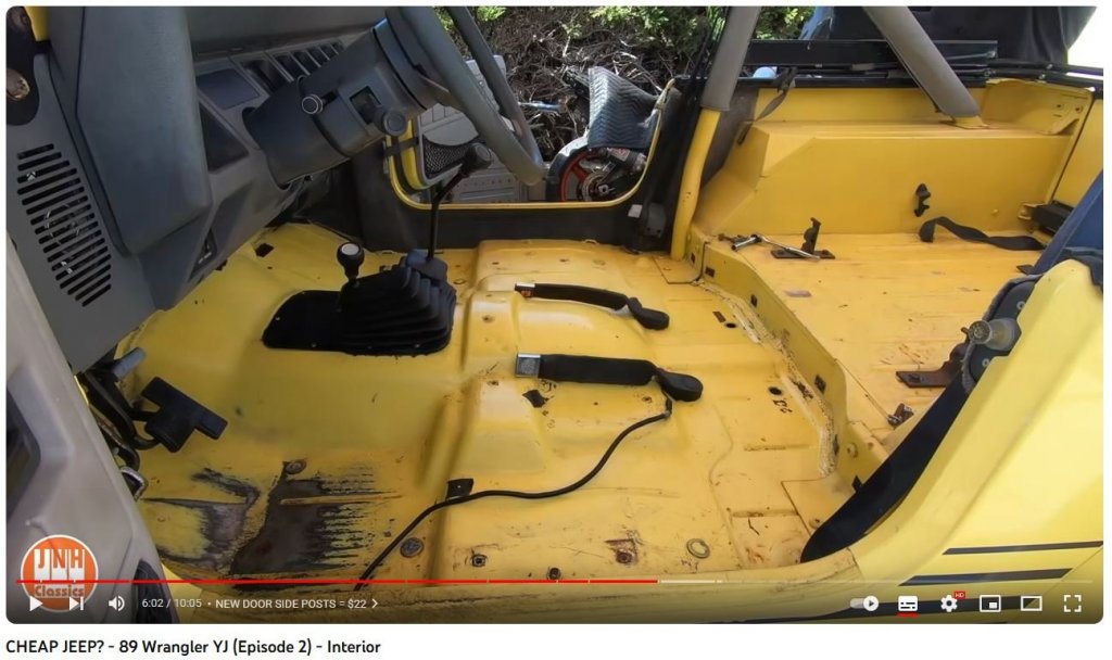

PETERSON 10156 Опубликовано 15 Dec 2023, 00:12:52 Автор Жалоба Поделиться Опубликовано 15 Dec 2023, 00:12:52 Как вам такой вариант? 4 Ссылка на сообщение Поделиться на другие сайты
Sergius 381 Опубликовано 15 Dec 2023, 05:23:32 Жалоба Поделиться Опубликовано 15 Dec 2023, 05:23:32 По моему морда низковато села. Ссылка на сообщение Поделиться на другие сайты
NikoFF 415 Опубликовано 15 Dec 2023, 06:22:41 Жалоба Поделиться Опубликовано 15 Dec 2023, 06:22:41 Что то пошло не по плану? Он все-таки его отпилил. Отлично получается и то, что сделано руками и 3D моделинг! Молодец! Чую еще работы непочатый край. Сразу бросаются в глаза китовые крепления сидений... 1 Ссылка на сообщение Поделиться на другие сайты
John Wick 4096 Опубликовано 15 Dec 2023, 06:37:31 Жалоба Поделиться Опубликовано 15 Dec 2023, 06:37:31 6 hours ago, PETERSON said: Как вам такой вариант? Складное стекло - клево. А вот кабриолет - сомневаюсь. Ссылка на сообщение Поделиться на другие сайты
PETERSON 10156 Опубликовано 15 Dec 2023, 09:17:44 Автор Жалоба Поделиться Опубликовано 15 Dec 2023, 09:17:44 2 часа назад, John Wick сказал: А вот кабриолет - сомневаюсь. Не понял, что ты подразумеваешь под словом "кабриолет". Народ по фану катается с открытым ветровым стеклом на всех поколениях Джипа. Ссылка на сообщение Поделиться на другие сайты
John Wick 4096 Опубликовано 15 Dec 2023, 13:06:17 Жалоба Поделиться Опубликовано 15 Dec 2023, 13:06:17 3 hours ago, PETERSON said: Не понял, что ты подразумеваешь под словом "кабриолет". На представленном видео машина без дверей и без тента, это я и имел ввиду когда говорил кабриолет. 3 hours ago, PETERSON said: Народ по фану катается с открытым ветровым стеклом на всех поколениях Джипа. Одно дело реальность, а другое масштабная модель. Как уже упомянули, бросаются в глаза упрощенные крепления сидений. Но тут уж решать вам. Ссылка на сообщение Поделиться на другие сайты
PETERSON 10156 Опубликовано 15 Dec 2023, 14:06:37 Автор Жалоба Поделиться Опубликовано 15 Dec 2023, 14:06:37 45 минут назад, John Wick сказал: машина без дверей и без тента, это я и имел ввиду когда говорил кабриолет. Это же всё съёмное. Этакий трансформер. На моих фотографиях машина тоже без дверей, тента или крыши. Каркас безопасности, конечно же, стоять должен. Я его позже подвергну модификации. 49 минут назад, John Wick сказал: бросаются в глаза упрощенные крепления сидений Мне тоже. А также совершенно плоский пол. Но это дело поправимое. 1 Ссылка на сообщение Поделиться на другие сайты

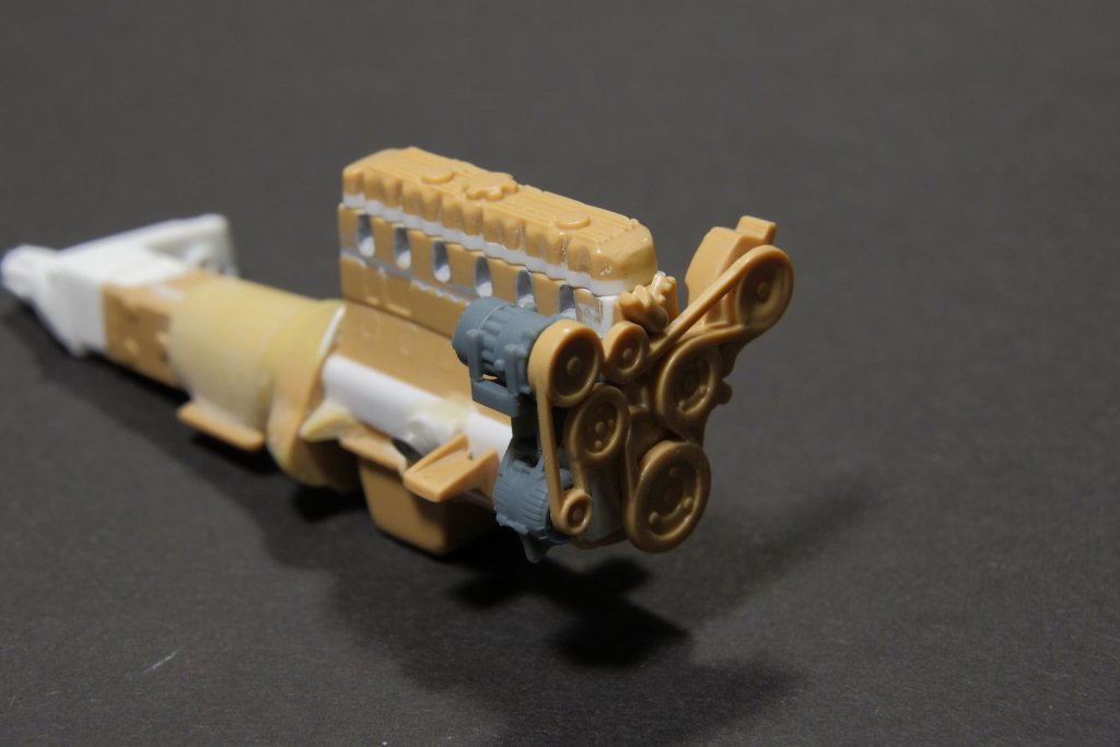

Популярный пост PETERSON 10156 Опубликовано 17 Dec 2023, 23:58:45 Автор Популярный пост Жалоба Поделиться Опубликовано 17 Dec 2023, 23:58:45 За выходные сделал очень важную деталь - кронштейн, на котором закрепляются компрессор кондиционера и генератор. Много времени заняло измерение размеров по взаимному расположению шкивов и блока. В итоге кронштейн получился не таким, как оригинал, но тем не менее похож. Примерил на липучке. Накинул компрессор с генератором. До скорого! 15 Ссылка на сообщение Поделиться на другие сайты

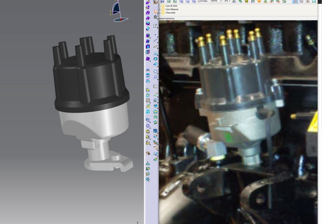

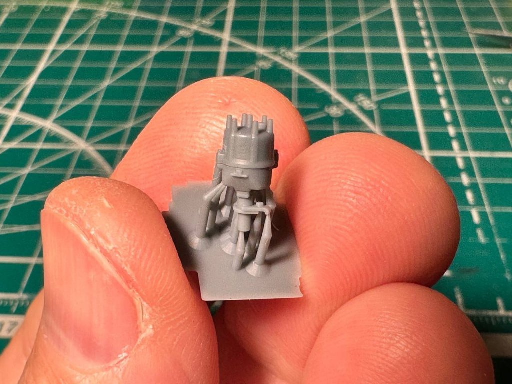

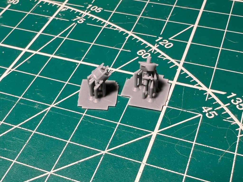

Популярный пост PETERSON 10156 Опубликовано 19 Dec 2023, 09:11:09 Автор Популярный пост Жалоба Поделиться Опубликовано 19 Dec 2023, 09:11:09 Помоделил ночью трамблёр. Добавлю пару деталей и в печать. 10 Ссылка на сообщение Поделиться на другие сайты
AeroMax 1356 Опубликовано 19 Dec 2023, 16:42:57 Жалоба Поделиться Опубликовано 19 Dec 2023, 16:42:57 Знатные агрегаты! Ссылка на сообщение Поделиться на другие сайты
PETERSON 10156 Опубликовано 19 Dec 2023, 17:03:40 Автор Жалоба Поделиться Опубликовано 19 Dec 2023, 17:03:40 15 минут назад, AeroMax сказал: Знатные агрегаты! Спасибо, Серёга! Да уж, инженеры Тамии отдохнули на правой стороне мотора, сделав там всего два цилиндра на шкивах. Ни толкового стартера, ни масляного фильтра, ни трамблёра, ни свечей зажигания. Ну ничего, исправим. Ссылка на сообщение Поделиться на другие сайты

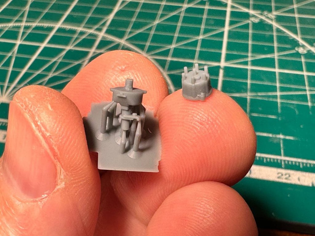

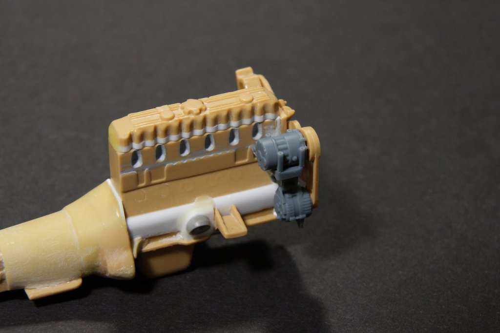

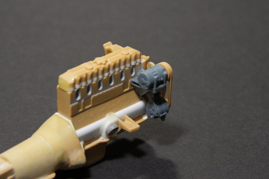

Популярный пост PETERSON 10156 Опубликовано 20 Dec 2023, 09:37:44 Автор Популярный пост Жалоба Поделиться Опубликовано 20 Dec 2023, 09:37:44 (изменено) Вот, готово. Ещё немного и можно будет красить. Изменено 20 Dec 2023, 19:12:01 пользователем PETERSON 17 Ссылка на сообщение Поделиться на другие сайты
PETERSON 10156 Опубликовано 20 Dec 2023, 19:12:33 Автор Жалоба Поделиться Опубликовано 20 Dec 2023, 19:12:33 Добавил фоток. Ссылка на сообщение Поделиться на другие сайты
