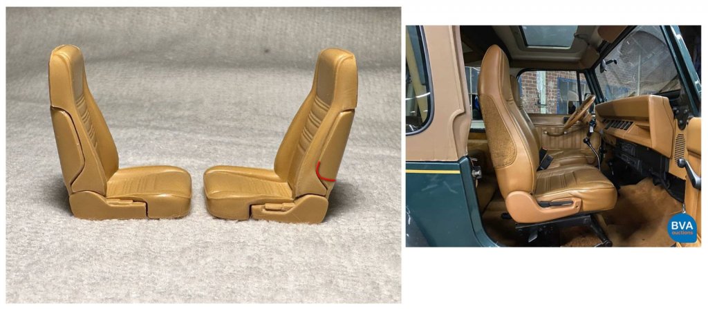

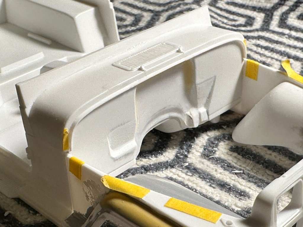

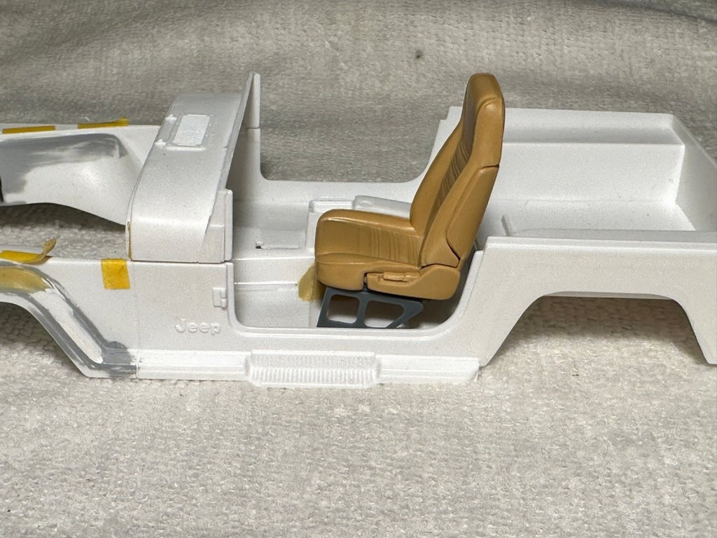

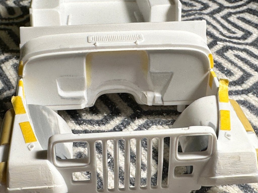

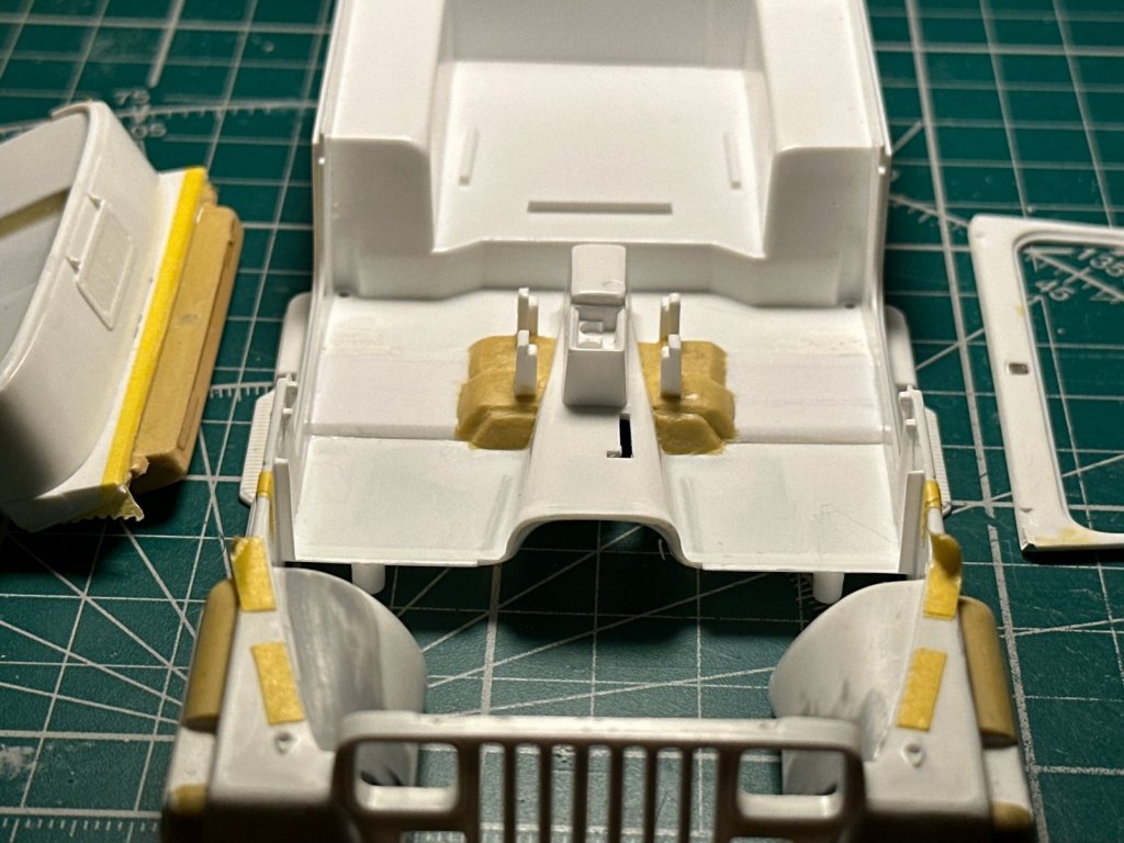

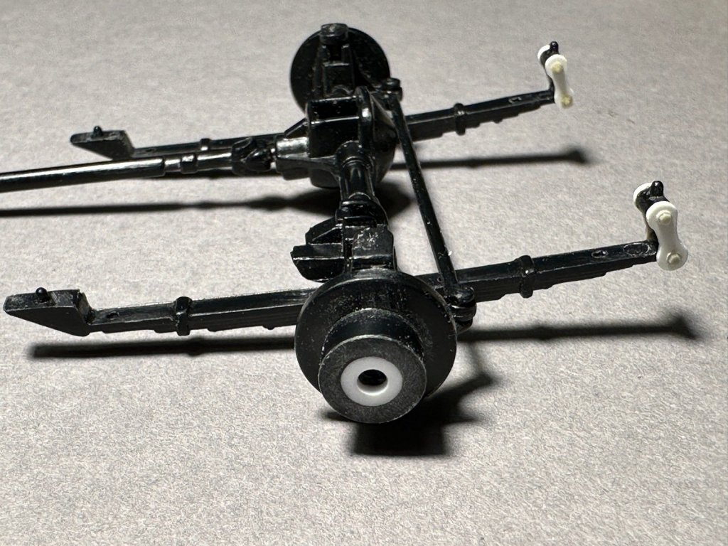

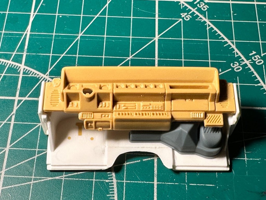

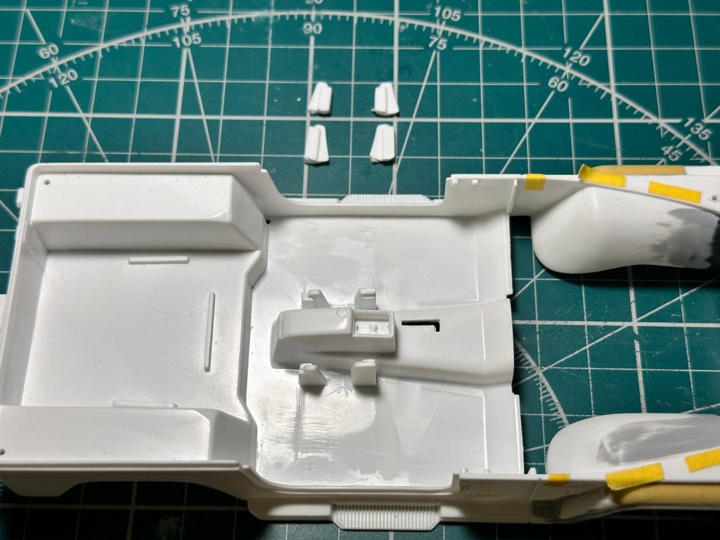

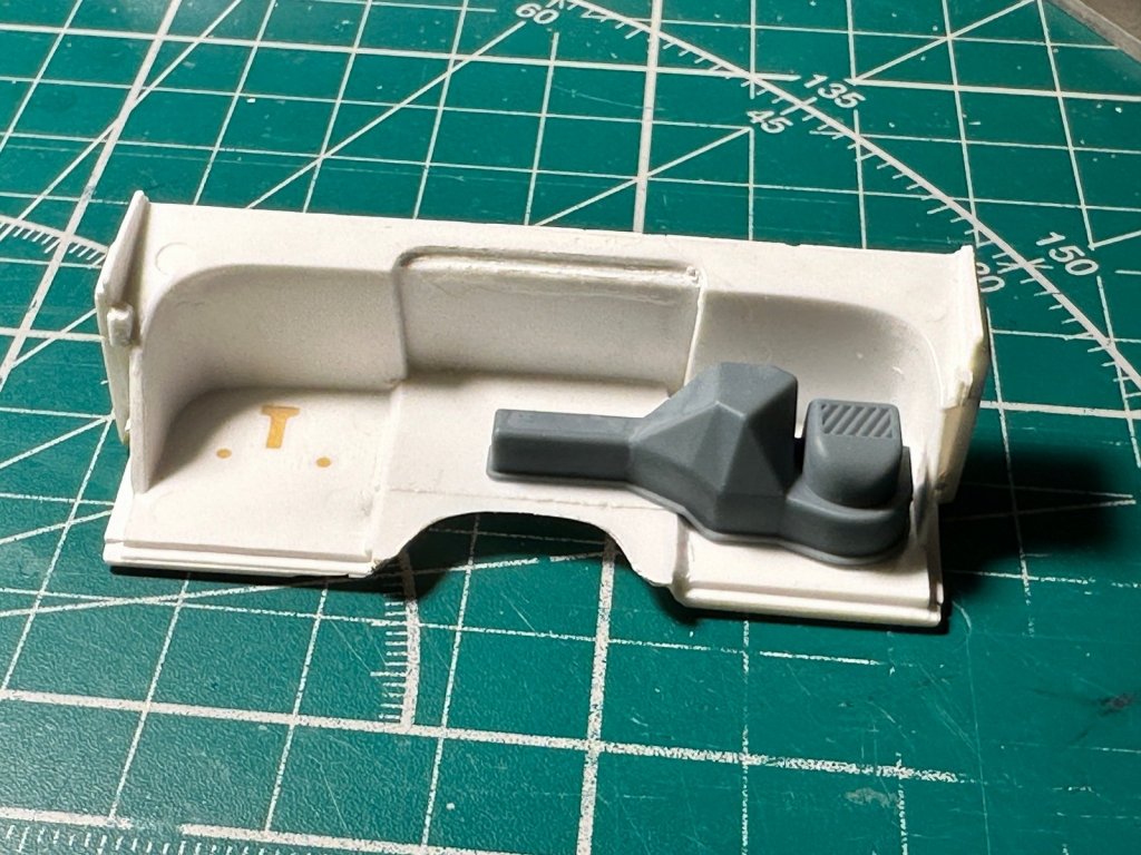

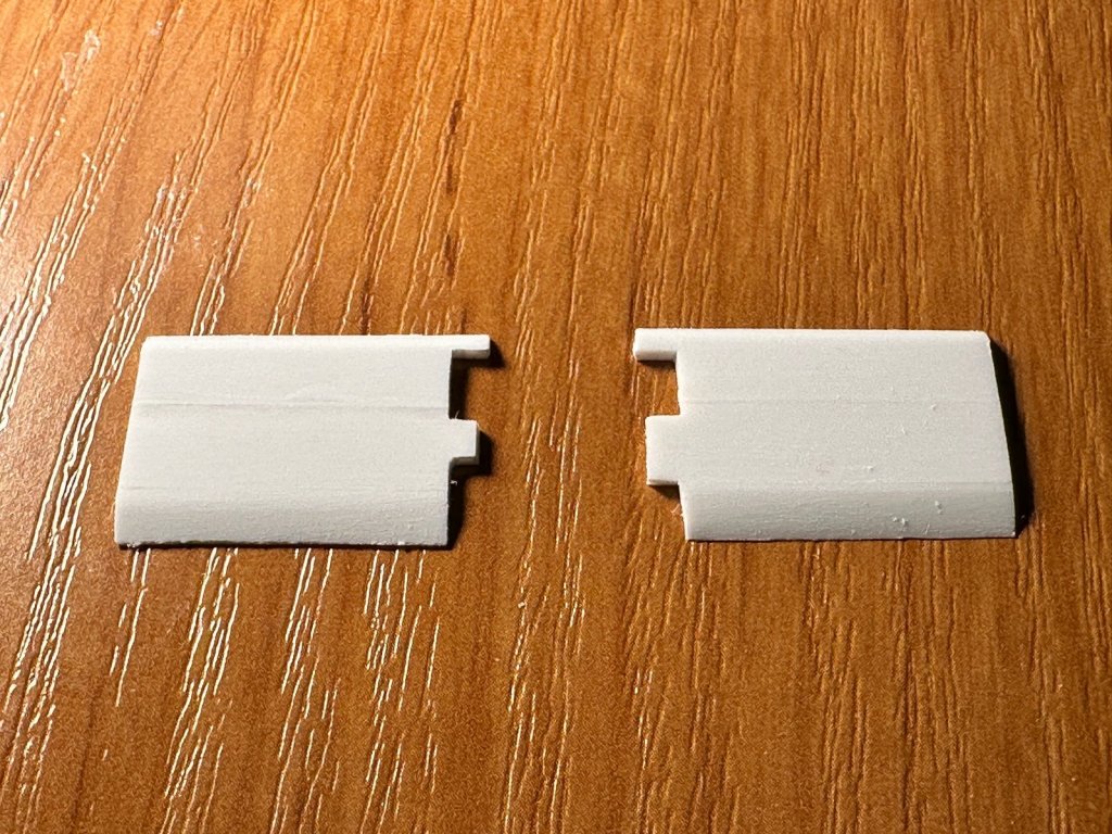

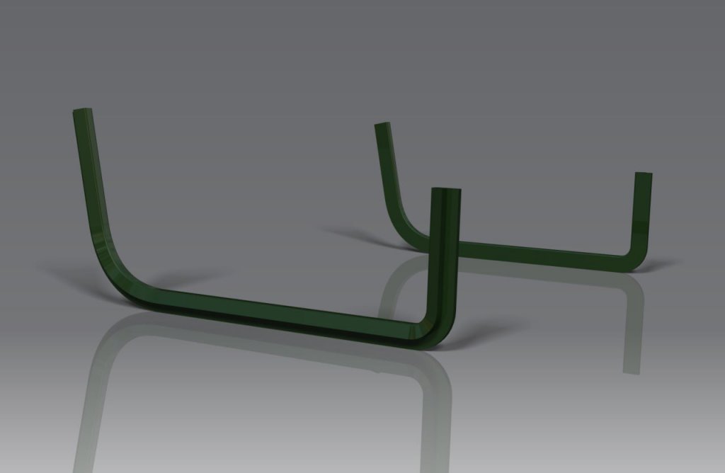

Популярный пост PETERSON 10024 Опубликовано 6 Jan 2024, 19:30:48 Автор Популярный пост Жалоба Поделиться Опубликовано 6 Jan 2024, 19:30:48 Короткое обновление. Решил немного поправить совершенно плоский пол. Должно быть так. Заодно заменим внешние кронштейны сидений. Они разные слева и справа, поскольку правое сиденье откидывается вперёд. Итак, срезал кронштейны. Внутренние кронштейны на собранном салоне плохо видно, поэтому решил их оставить как есть. Далее изготовил вот такие вставки. Приклеил их на пол, а остальной профиль вылепил из 2К шпаклёвки. Заодно вылепил и тыльную сторону приборки. Улучшил доработанный ранее моторный щит путём добавления ему рельефа с помощью бормашины, ножа и наждачки. Далее взялся за кронштейн водительского сиденья. Сиденье на фотографии уже слегка доработанное. Исходное состояние слева. На фото справа видно, что ещё нужно будет поправить форму вставки из ковролина (красная линия). Предстоит также дорезать расшивку между подушкой и спинкой, скрыть шпаклёвкой зазоры и кое-что по мелочи. 14 Ссылка на сообщение Поделиться на другие сайты

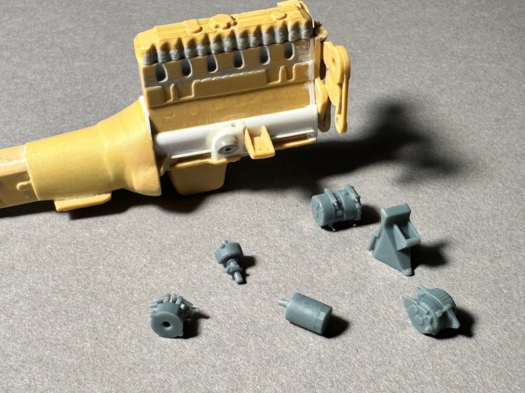

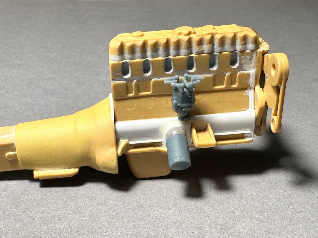

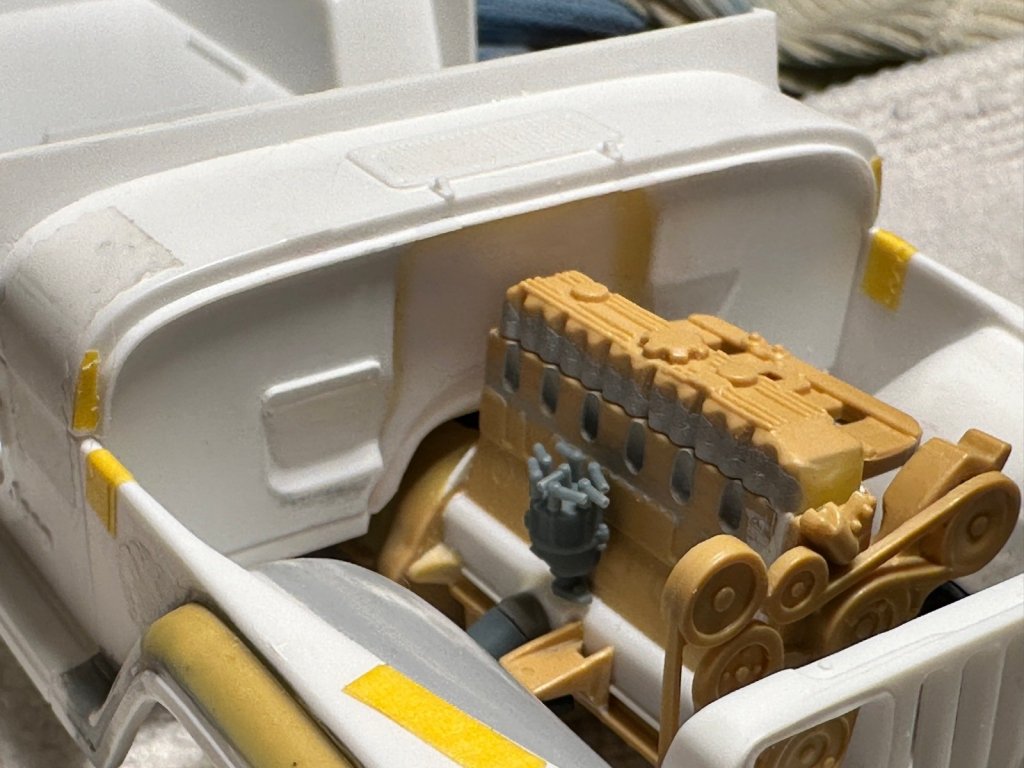

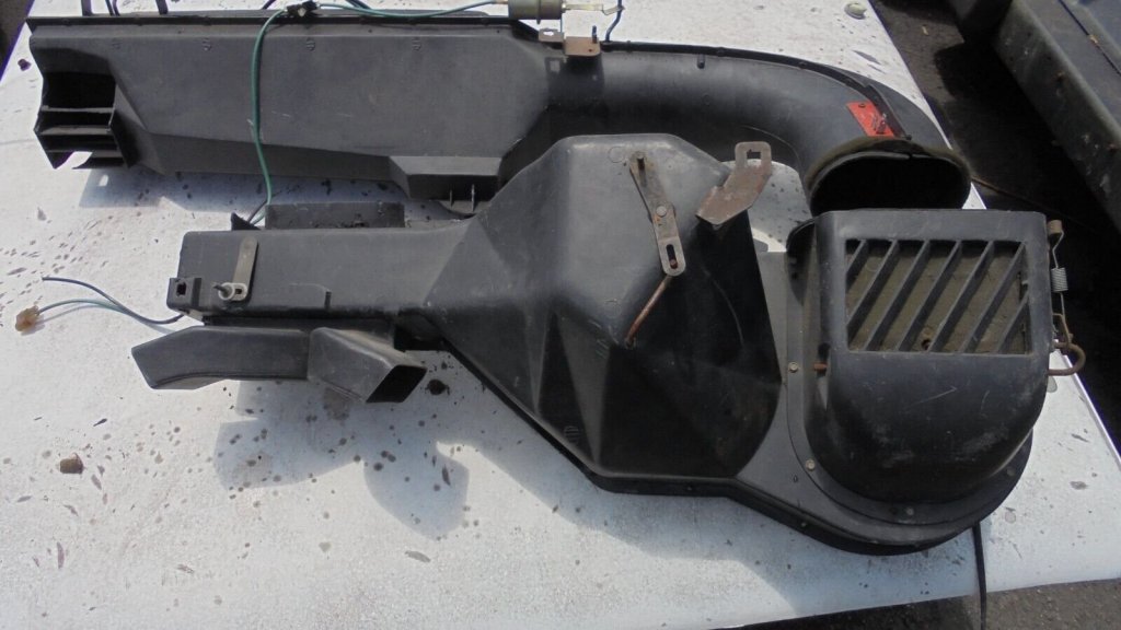

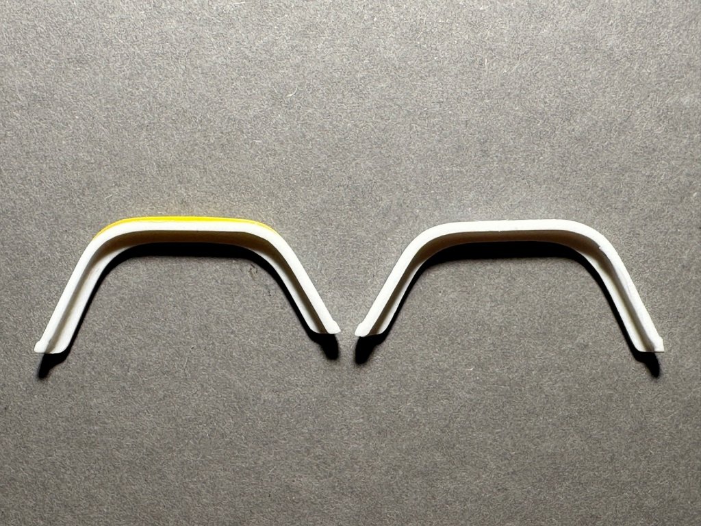

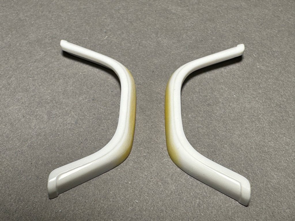

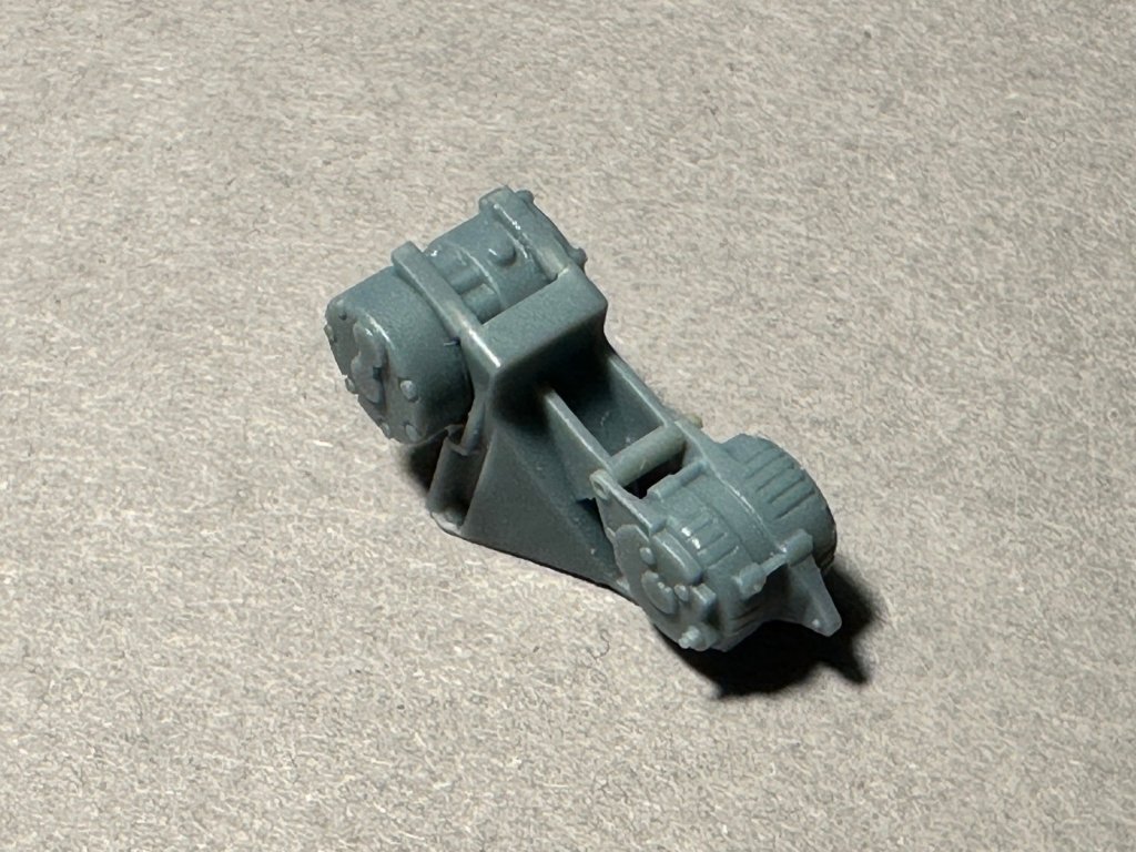

Популярный пост PETERSON 10024 Опубликовано 8 Jan 2024, 22:27:57 Автор Популярный пост Жалоба Поделиться Опубликовано 8 Jan 2024, 22:27:57 (изменено) Ещё накидаю картинок. Вырастил масляный фильтр. Закрепил его и трамблёр на двигателе. Компрессор и генератор закрепил на кронштейне. Внёс финальные коррективы в моторный щит. Поскольку расширители крыльев я заузил, пришлось заузить и колею передних и задних колёс. Стачивал по 0,5-0,6 мм с каждой ступицы. С одной перестарался и доточил до полиэтиленовой втулки. Пришлось углублять отверстие под втулку, сажать её глубже, а снаружи вклеивать шайбу из 1-миллимитрового полистирола. Поправил форму задних расширителей. Они сверху были сильно уплощены. Справа оригинал, слева доработанный (фото с тыльной стороны, чтобы была видна толщина добавленной шпакли). Построил печку. На приборной панели можно увидеть имитацию печки, которую изобразила Тамия. Удалю её позже. Изменено 11 Jan 2024, 10:41:45 пользователем PETERSON 14 Ссылка на сообщение Поделиться на другие сайты

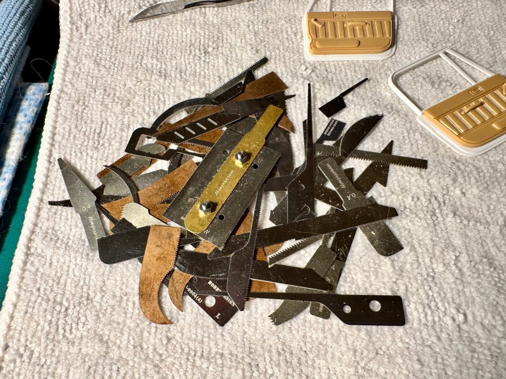

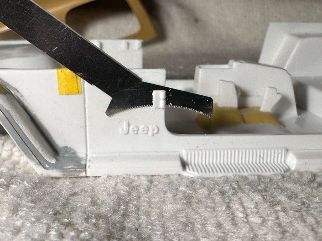

Популярный пост PETERSON 10024 Опубликовано 11 Jan 2024, 11:21:04 Автор Популярный пост Жалоба Поделиться Опубликовано 11 Jan 2024, 11:21:04 В 09.01.2024 в 11:51, PETERSON сказал: Впереди ещё много работы до начала покрасочных работ. Вот такой списочек накатал. Это не финальный, там ещё кое-что добавляется по ходу дела. Вчера, в частности, взялся за реализацию п. 36. 9 Ссылка на сообщение Поделиться на другие сайты
AeroMax 1238 Опубликовано 11 Jan 2024, 11:59:52 Жалоба Поделиться Опубликовано 11 Jan 2024, 11:59:52 Крут ты, дядька! И пилок у тебя много разных! Ссылка на сообщение Поделиться на другие сайты

AeroMax 1238 Опубликовано 11 Jan 2024, 19:59:09 Жалоба Поделиться Опубликовано 11 Jan 2024, 19:59:09 О! Нашёл ещё одну общую черту с Hummer H1: манеру установки антены. Не шучу и не храбрюс, А мотаю я на ус! Раскошелюсь, не ленюсь: Пилками обзаведусь! Ссылка на сообщение Поделиться на другие сайты
PETERSON 10024 Опубликовано 11 Jan 2024, 20:00:57 Автор Жалоба Поделиться Опубликовано 11 Jan 2024, 20:00:57 1 минуту назад, AeroMax сказал: манеру установки антены Антенну, кстати, тоже вписал в свой список сегодня. Ссылка на сообщение Поделиться на другие сайты
