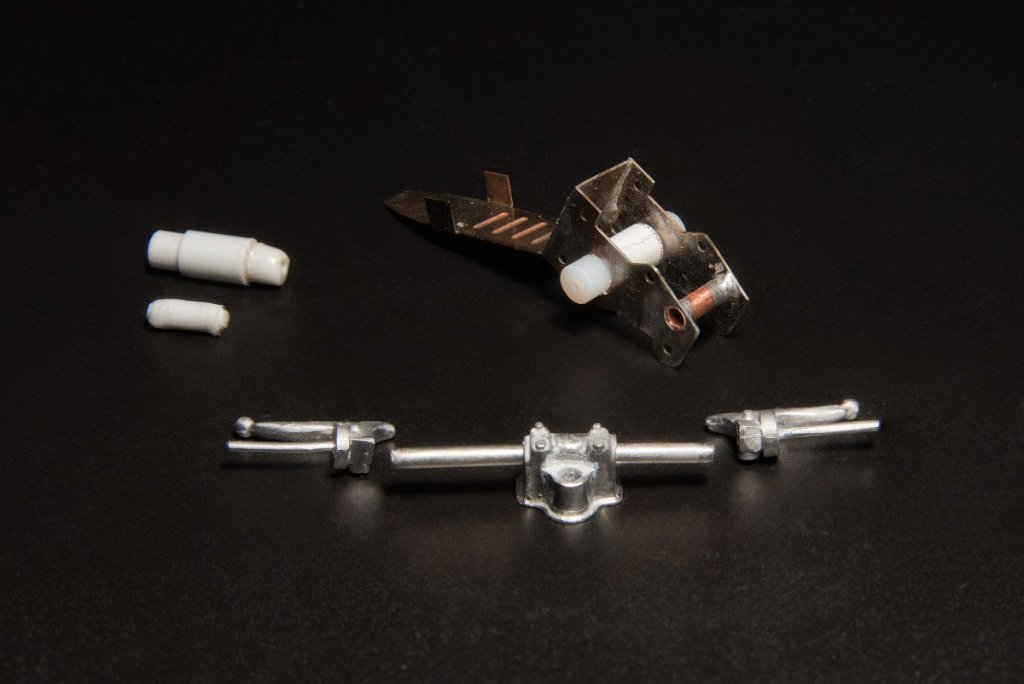

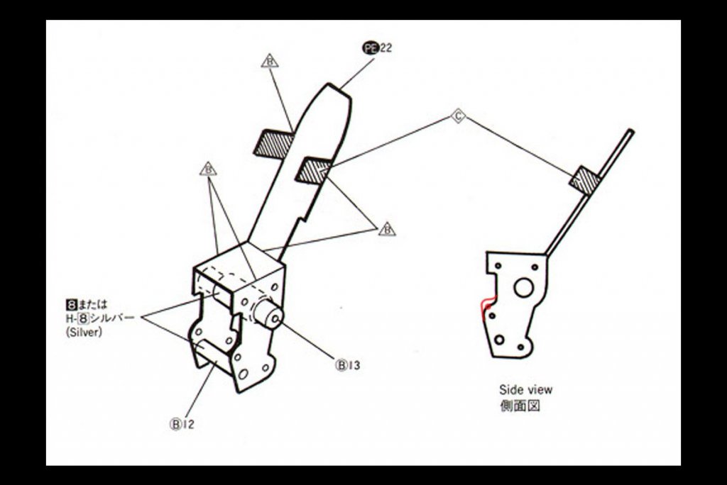

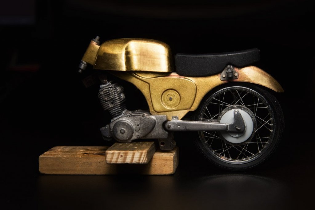

Популярный пост Николай_ 5853 Опубликовано 19 Nov 2023, 12:51:52 Автор Популярный пост Жалоба Поделиться Опубликовано 19 Nov 2023, 12:51:52 Сопсна одним кадром день возни. Не то, чтобы весь день этим занимался, но вот больше/дальше пока не продвинулось. Руль тут ужасно отлит, я давно на него посматривал с недоверием, и тут все-таки собрался с духом и сбрил Володьке усы. Просверлил сквозной дыр и вставил кусок припоя аккурат толщиной 2 мм. Потом подгоню по длине и рукоятки приаттачу. Ну, и в очередной раз выбесила табуретка (сверху лежит). Это такой универсальный кронштейн, на который крепится двигатель и задняя вилка. При очередной примерке он у меня у меня развалился совсем, очень хрупкий металл у травления оказался, а впихивать в раму его надо с определенным усилием, вот он и не выдержал. Слева вверху хлипкие от него поперечины, типа на клею должны были держаться, хрен там. Запаял яростно медную трубку и вверху места бывших сгибов, теперь на него можно всамделешный ДВС вешать. Пока все. Чото какой-то он нудный, сцк, оказался. 11 Ссылка на сообщение Поделиться на другие сайты

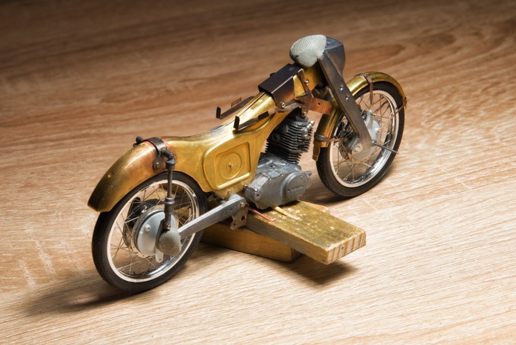

Популярный пост Николай_ 5853 Опубликовано 20 Nov 2023, 15:59:36 Автор Популярный пост Жалоба Поделиться Опубликовано 20 Nov 2023, 15:59:36 Добрый вечер, страна! Пришли сегодня пружинки с Али на задние амортизаторы, вроде как счастье считается. А еще усмирил этот мутный верхний кронштейн посредством применения малипусечных винтиков на 0,8 и 1,1 где-то, тоже ведь счастье. По-крайней мере бензобак перестал ерзать, словно бобик блохастый. Влитой посадкой я бы его положение тоже не назвал, но все же, какой-никакой шаг к общему упрочнению конструкции. И решил я, наивный челябинский паренек, явить миру картину более-менее мотоцикла, а не скелета и прочих промежуточных компонентов. Чтобы типа отчет, какой-никакой, а то, как обычно, с мест уже сигналы стали поступать тревожные. Ну штош, с двигателя решил примерку начать, там щеки боковые в виде крышек приварены, с ними еще не пробовал, цепь опять же. И вот ведь какая закавыка получилась, ось, предназначенная для посадки заднего маятника, как-то недоопустилась на 3 мм... На фотке из инструкции она, естественно, доопустилась, как надо, а у меня вот чото нет... И сверху головка цилиндров в кронштейне зафиксена, и штифт вошел в нижние отверстия... А вот если со всех креплений двигатель снять и на пластилин прислонить к раме, то вроде как счастье наступает... Фальшивое, правда, счастье, какое-то... Ладно, можно допустить, что цилиндр криво приделан, но жопа-то именно из-за нижнего крепления, это при том, что там накосячить негде! Все элементы из набора: кронштейн — выгнутое по рискам травление, его однозначная посадка в соответствующие четыре отверстия, сместить его вверх-вниз/вперед-назад невозможно. Левая крышка двигателя тоже приделана ровно. Верхний кронштейн в штатных отверстих зафиксирован. Вот такой вот казус Кукоцкого. Крутил-вертел, прикладывал, получается, что рабочее положение двигателя относительно этого кронштейна возможно только при смещении нижних крепежных отверстий. Верх цилиндра тоже надо смещать непадецки. Чото пока обескуражен наглухо... 7 Ссылка на сообщение Поделиться на другие сайты

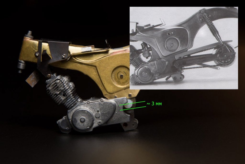

NikoFF 415 Опубликовано 21 Nov 2023, 03:20:41 Жалоба Поделиться Опубликовано 21 Nov 2023, 03:20:41 Титанический труд! Может тут можно компенсировать часть расстояния, которого не хватает для установки двигателя? Или там никак? 2 Ссылка на сообщение Поделиться на другие сайты

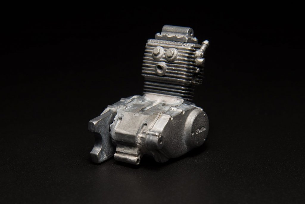

Популярный пост Николай_ 5853 Опубликовано 21 Nov 2023, 05:19:16 Автор Популярный пост Жалоба Поделиться Опубликовано 21 Nov 2023, 05:19:16 Не, это все ловля блох. В общем, утром вечер му дряннее, есть всего два места, где можно резвиться, это верхний и нижний кронштейны. Цилиндр перепаял, развернув верхнюю часть на пару миллиметров или градусов, хрен поймешь. Он теперь немного не перпендикулярен корпусу картера, ну тут уж это не принципиально. А нижний кронштейн сточил и напаял трубку из припоя, сместив ее положение вниз и назад. В обед приду, прикину, если не совпадет — огнемет. 12 Ссылка на сообщение Поделиться на другие сайты

Популярный пост Николай_ 5853 Опубликовано 22 Nov 2023, 16:06:31 Автор Популярный пост Жалоба Поделиться Опубликовано 22 Nov 2023, 16:06:31 Что вам сказать, уважаемые коллеги, я понял, в этом наборе скрыт специальный тест, пройдя который, можно достичь тайного уровня терпения. Уверен, его дают в качестве экзамена выпускнику секретной ювелирной школы. На всякий случай замаскировали под модель мотоцикла, чтобы у испытуемого сразу же гангрена не началась. Я раз пять к нему с огнеметом подходил решительно, но, сцк, заколдован он что ли, так ведь и не сплавил его к херам собачьим. Он, за это или за то, но пошел на попятную и с пицот пятой попытки позволил таки эту сратую ось выставить ровно. Чувствую теперь себя, каким-то неистовым сплавщиком, но не тем, который вниз по реченьке, а который у'порно сплавляет два фрагмента на протяжении двух вечеров. Сейчас же пойду и провалюсь в кому, что-то в награду надо себе любимому придумать, пока в коме лежу. 16 Ссылка на сообщение Поделиться на другие сайты

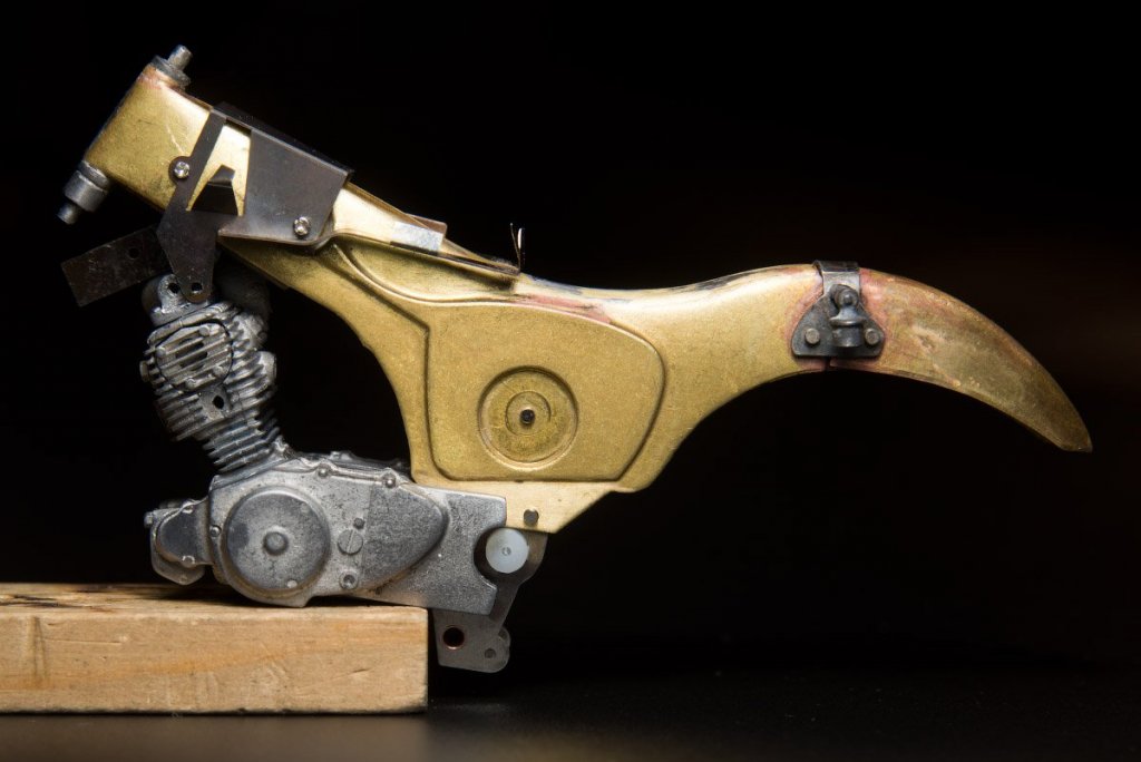

Популярный пост Николай_ 5853 Опубликовано 23 Nov 2023, 03:49:05 Автор Популярный пост Жалоба Поделиться Опубликовано 23 Nov 2023, 03:49:05 Спасибо, Юра, я иногда и сам в себя не сильно-то верил, больше в силу огнемета, он еще ни разу не подводил. Тем временем, в сеть тайком слили секретную ночную фотку практически готового мотоцикла, что кагбэ немного опровергает те мучения, про которые я тут пел всю дорогу. Теперь и не знаю, кому верить. Сейчас бесит криво посаженный цилиндр. Вангую, что я его спилю в праведной ярости из огнемета, конечно же. Скорее всего, буду переделывать верхний мудацкий кронштейн, от которого, как выяснилось, важны только уши, на которых держится двигатель, остальное оригами для детей. 12 Ссылка на сообщение Поделиться на другие сайты

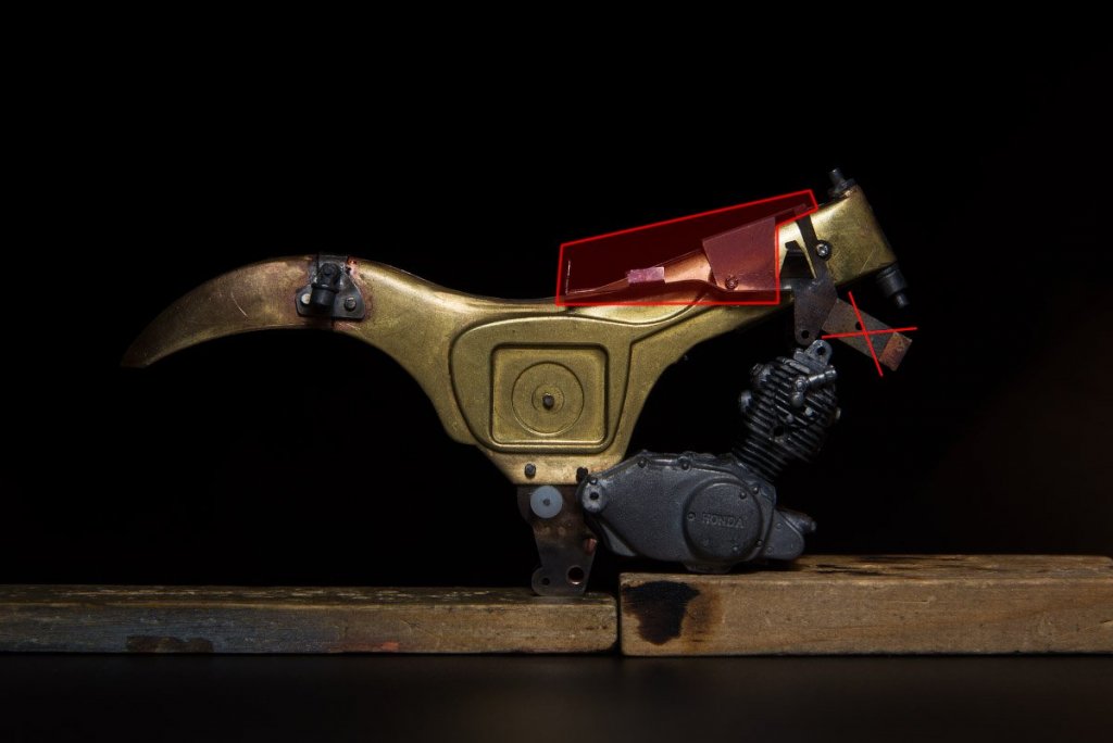

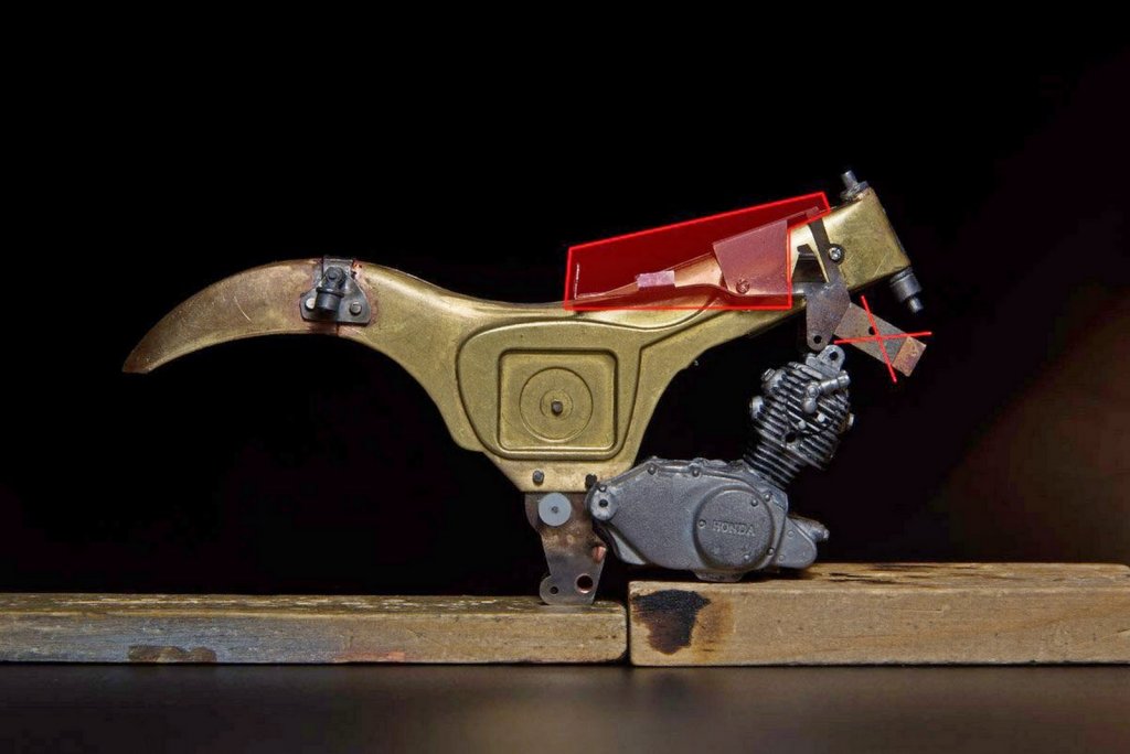

Популярный пост Николай_ 5853 Опубликовано 23 Nov 2023, 15:51:04 Автор Популярный пост Жалоба Поделиться Опубликовано 23 Nov 2023, 15:51:04 Вечерний муделизм полностью огнеметный, отплавил цилиндр/заплавил цилиндр. Несходимость с бесячим кронштейном по ушам 3 мм. Придется отсечь лишнее, чтобы осталась красота, в нашем случае функциональная, ну и клапан мудацкий тоже в топку, хотя это еще не точно. Бензобак передней и задней гранями опирается на хребет рамы, кронштейн в его фиксации никак не участвует. Потом прилеплю ограничители на ту же раму, чтобы он не падал, сердешный, да и пес с ним. 9 Ссылка на сообщение Поделиться на другие сайты

PETERSON 10063 Опубликовано 23 Nov 2023, 21:17:53 Жалоба Поделиться Опубликовано 23 Nov 2023, 21:17:53 5 часов назад, Николай_ сказал: отплавил цилиндр/заплавил цилиндр На мой взгляд, вот тут этот цилиндр стоял ровнее, чем на последней фотографии. Хотя, сейчас просветлил и увеличил последнюю фотографию, и там вроде неплохо цилиндр стоит. Видимо, светлый припой создаёт обман зрения. 1 Ссылка на сообщение Поделиться на другие сайты

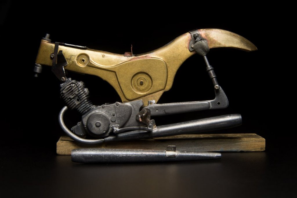

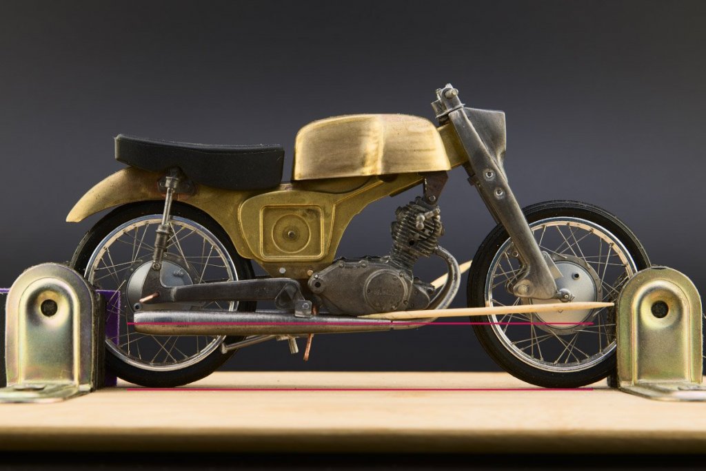

Популярный пост Николай_ 5853 Опубликовано 27 Nov 2023, 07:02:00 Автор Популярный пост Жалоба Поделиться Опубликовано 27 Nov 2023, 07:02:00 Всем привет, у нас на челябинщине конец ноября присыпало немного снежком. Самый кончик присыпало, можно сказать. А потом снова потеплело, слякоть и говнище. Сквозь это, коньки пока висят на гвозде, спасаюсь муделизьмом. Как в песне — мудели-и-изьм не простааа возраст, муделииизьм майааа сутьбаааа! Всякая мелочь в лице гнуто-паяных кронштейнов заняла все выходные только для того, чтобы подвесить выхлопные трубы. Ну и трубы тоже не слабо так пришлось шкурить. Ну вот, левая висит, с правой попроще вроде все. Упаялся вхлам. Повторюсь, чоуж, тут основной струмент — паяльник, а лучше огнемет или фен, на худой конец. 10 Ссылка на сообщение Поделиться на другие сайты
PETERSON 10063 Опубликовано 27 Nov 2023, 11:04:50 Жалоба Поделиться Опубликовано 27 Nov 2023, 11:04:50 (изменено) 4 часа назад, Николай_ сказал: Ну вот, левая висит А с колёсами примерял? Глушители должны висеть строго параллельно земле. Изменено 27 Nov 2023, 11:05:54 пользователем PETERSON 1 Ссылка на сообщение Поделиться на другие сайты
Николай_ 5853 Опубликовано 27 Nov 2023, 12:22:09 Автор Жалоба Поделиться Опубликовано 27 Nov 2023, 12:22:09 Степ by степ, mon ami, как говорят у нас на челябинщине, что в переводе означает, не тара_пися. 3 Ссылка на сообщение Поделиться на другие сайты

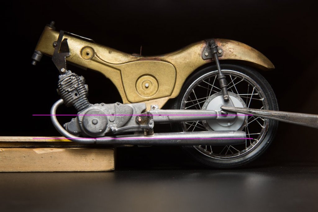

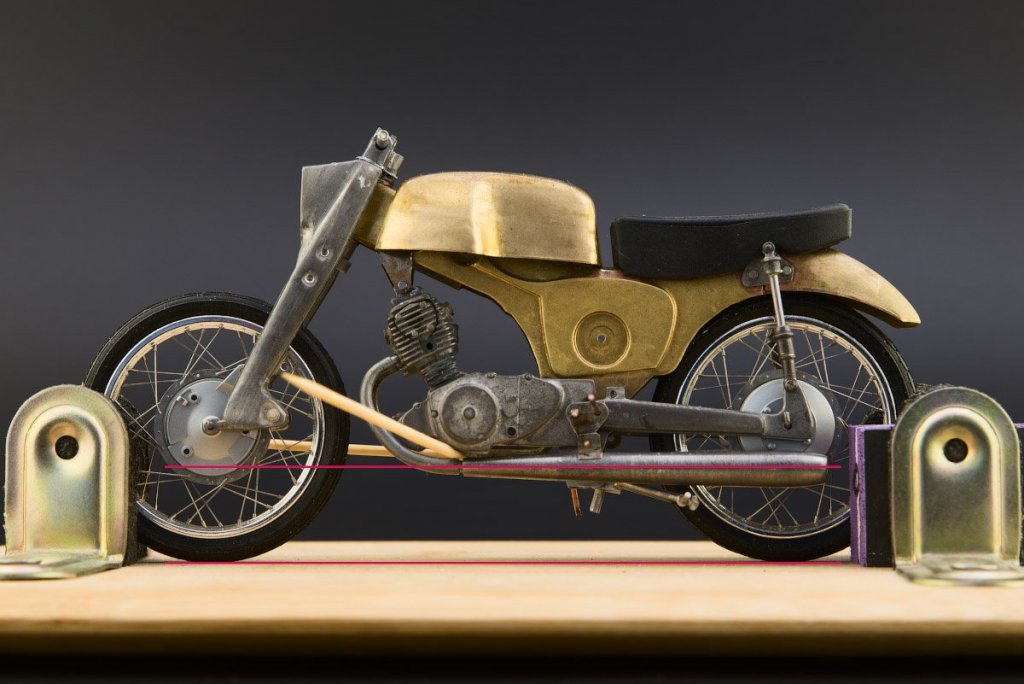

Популярный пост Николай_ 5853 Опубликовано 27 Nov 2023, 16:38:46 Автор Популярный пост Жалоба Поделиться Опубликовано 27 Nov 2023, 16:38:46 Чтобы не говорили потом, что, мол, из провинциальных регионов некоторые вовремя не реагируют на столичные сигналы. Конечно, строгой параллельности пока нет, но мы работаем! Да и зыбко, и призрачно пока всё, нет опоры надежной, с которой можно было бы спросить по всей строгости: — а почему, сопсна? А? Где, вашу мать, параллельность строгая?!?!? 7 Ссылка на сообщение Поделиться на другие сайты
PETERSON 10063 Опубликовано 27 Nov 2023, 21:00:13 Жалоба Поделиться Опубликовано 27 Nov 2023, 21:00:13 Я про задний маятник ничего не говорил, заметьте. Ссылка на сообщение Поделиться на другие сайты
Николай_ 5853 Опубликовано 28 Nov 2023, 07:47:54 Автор Жалоба Поделиться Опубликовано 28 Nov 2023, 07:47:54 К чему-то надо начинать пристреливаться, кто-то должен потом оказаться крайним... Ссылка на сообщение Поделиться на другие сайты
PETERSON 10063 Опубликовано 28 Nov 2023, 09:42:07 Жалоба Поделиться Опубликовано 28 Nov 2023, 09:42:07 1 час назад, Николай_ сказал: К чему-то надо начинать пристреливаться Ну, лично я начинал бы пристреливаться, когда мот поставил бы на колёса. У всех своя тактика. Ссылка на сообщение Поделиться на другие сайты
Николай_ 5853 Опубликовано 28 Nov 2023, 09:59:38 Автор Жалоба Поделиться Опубликовано 28 Nov 2023, 09:59:38 (изменено) — У вас была какая-то тактика с самого начала, и вы её придерживались? — С самого начала у меня была какая-то тактика и я её придерживался. © Изменено 28 Nov 2023, 10:00:40 пользователем Николай_ Ссылка на сообщение Поделиться на другие сайты
Популярный пост Николай_ 5853 Опубликовано 30 Nov 2023, 08:14:39 Автор Популярный пост Жалоба Поделиться Опубликовано 30 Nov 2023, 08:14:39 Третьего дня был застигнут врасплох Михаилом с евонной параллельностью (строгой), сквозь это нес дичь и порол чушь. Хаотичные попытки найти хоть что-то параллельное (строго) привели к плачевному и неконструктивному результату, со-страху чего-только не спараллелишь (строго). Нонче, собравшись с силами, взял быка за рога и забил мике баки, чтобы знал. Вы хотели параллельностей (строгих), их есть у меня! Даже две! Уж и не думал, что доживу живьем до этого момента, когда пригоршня цветмета станет походить на мопедку. 14 Ссылка на сообщение Поделиться на другие сайты
